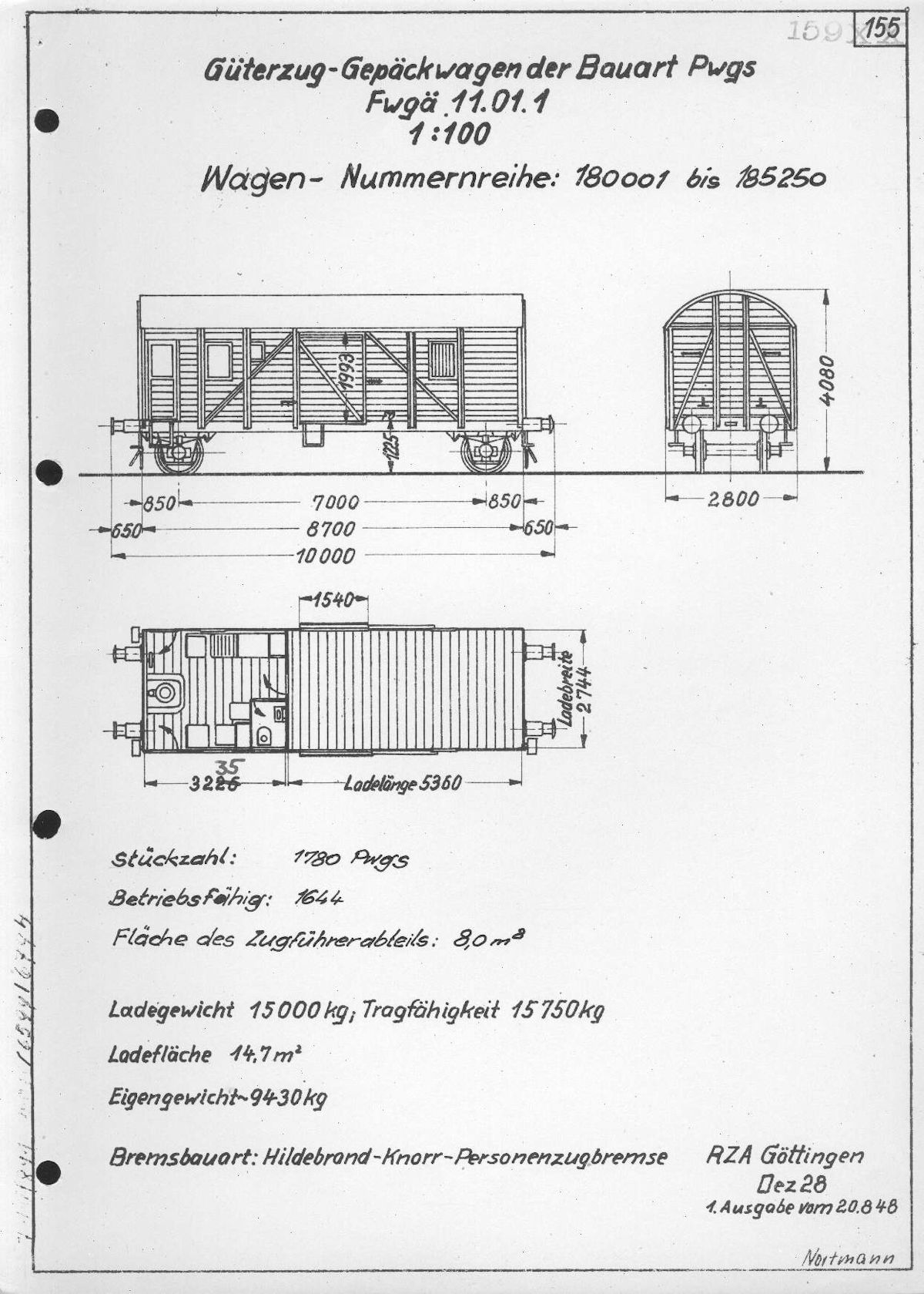

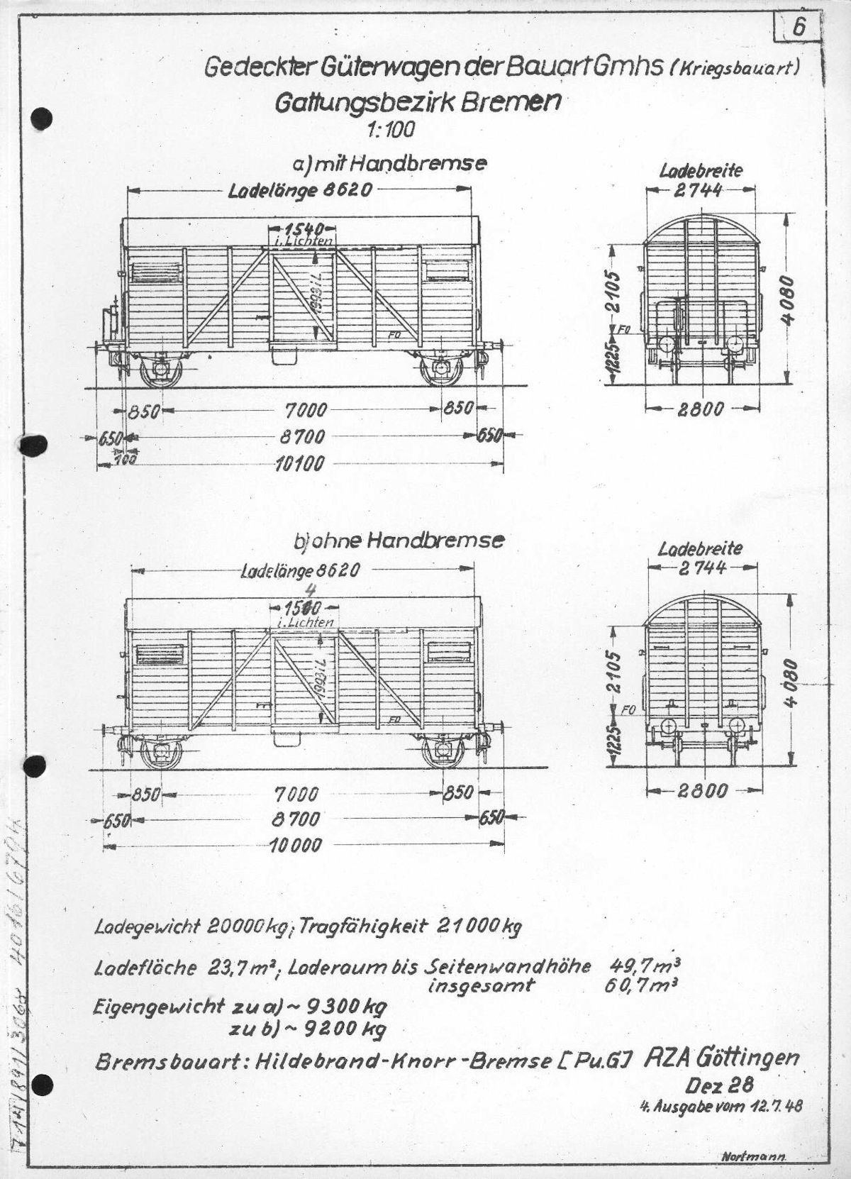

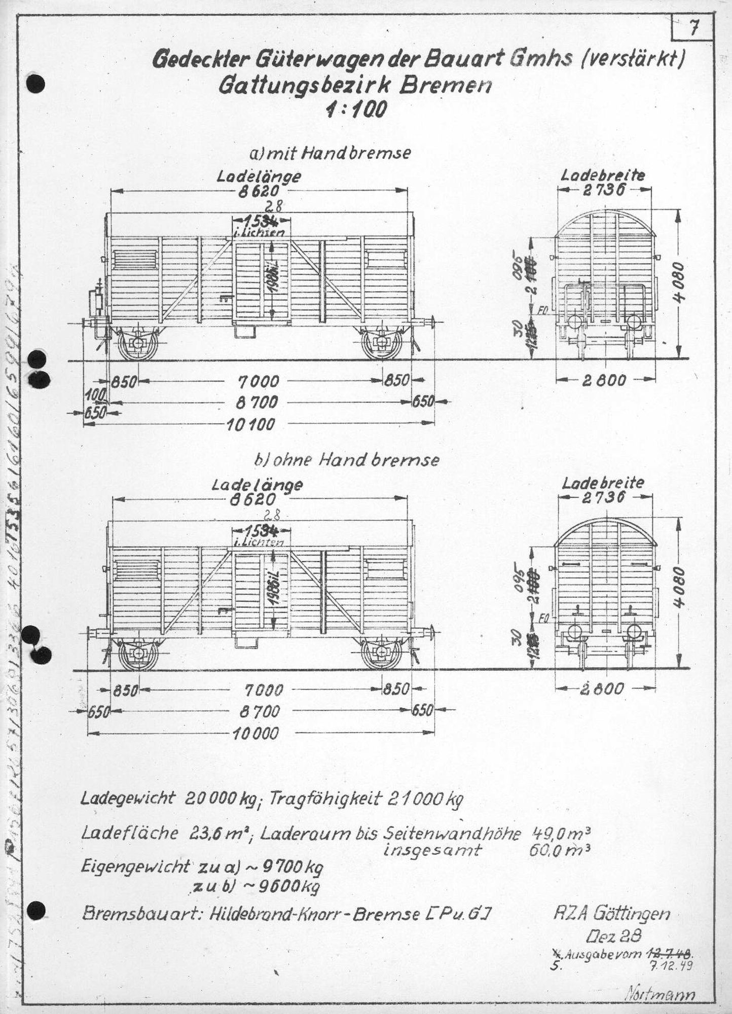

Эскизы вагона (взято с сайта modellbahnfrokler.de )
Грузовой первоначальный вариант типа "Бремен":
Послевоенный вариант:

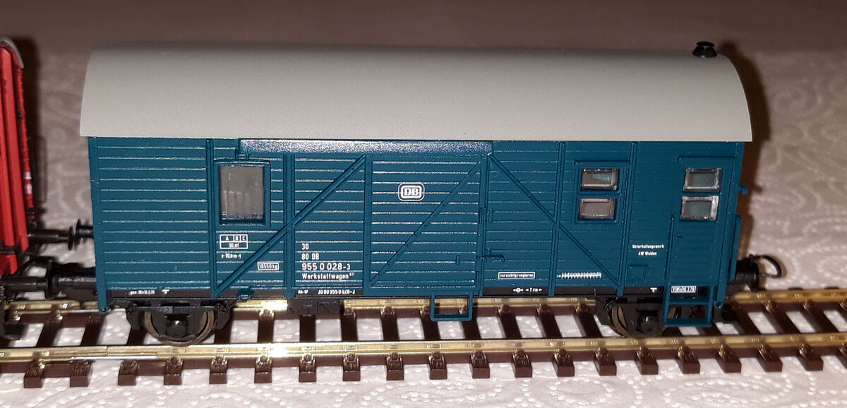

Бригадный вагон на базе оригинальной модификации типа "Бремен", т.е., собственно, Pwgs-44:
Фото одного из вариантов вагона в Википедии (автор - Манфред Копка)
Вагоны имели незначительные различия (окна, замки двери, расположение печки). Построено не менее 4,5 тыс. этих вагонов.

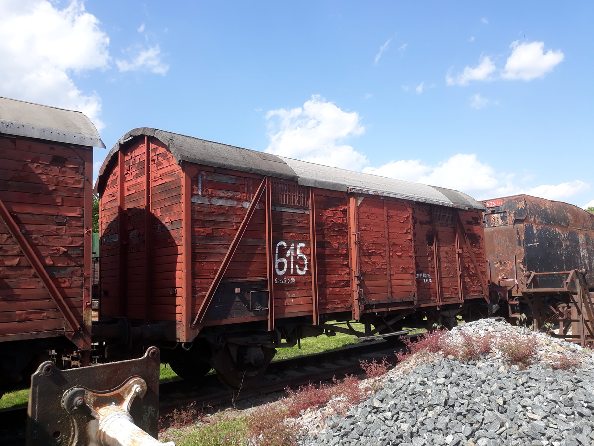

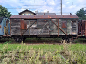

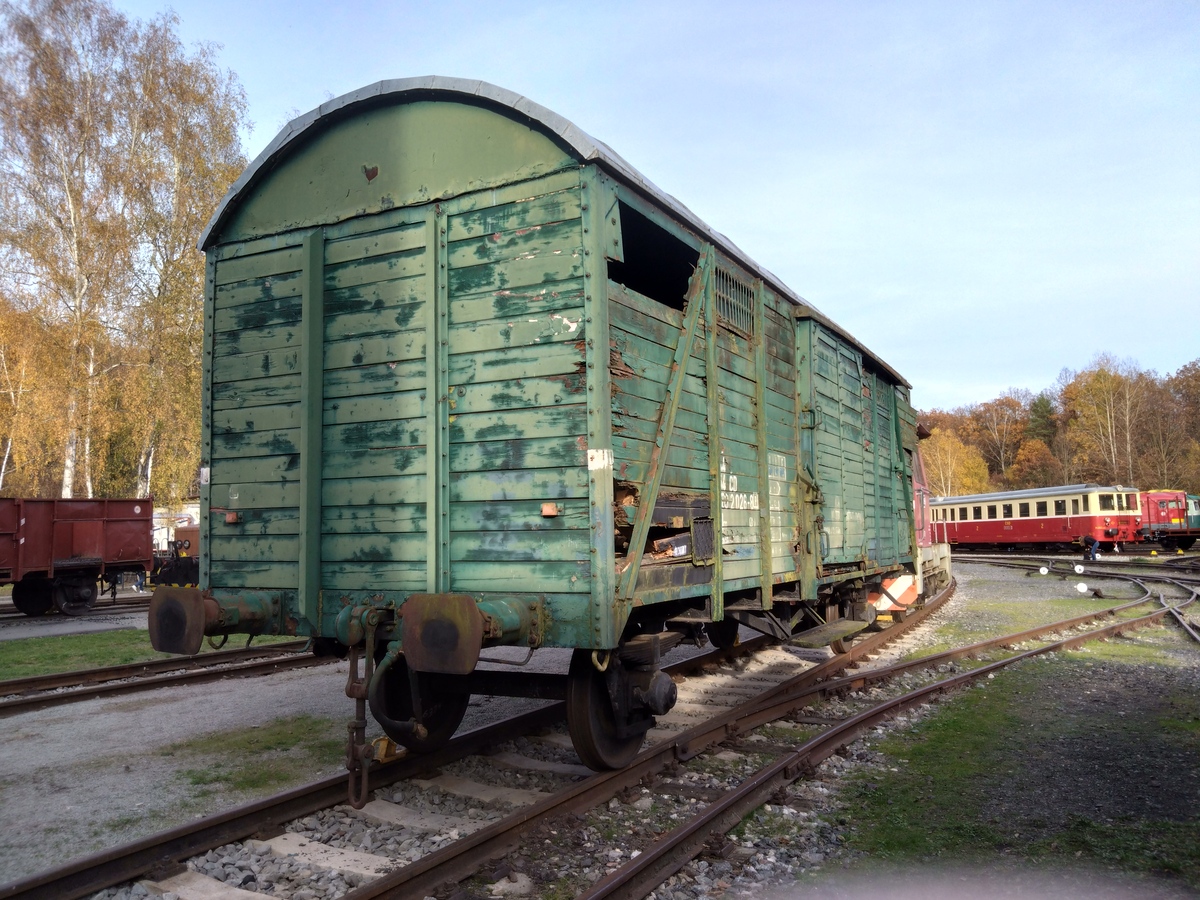

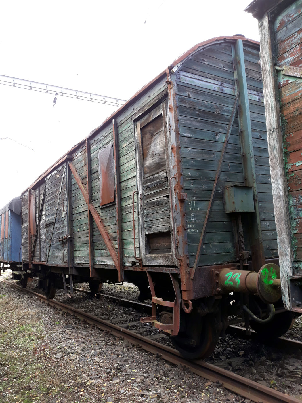

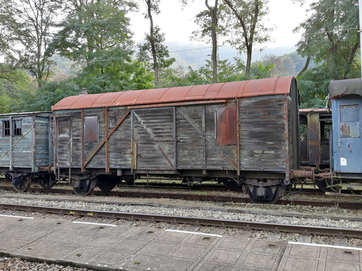

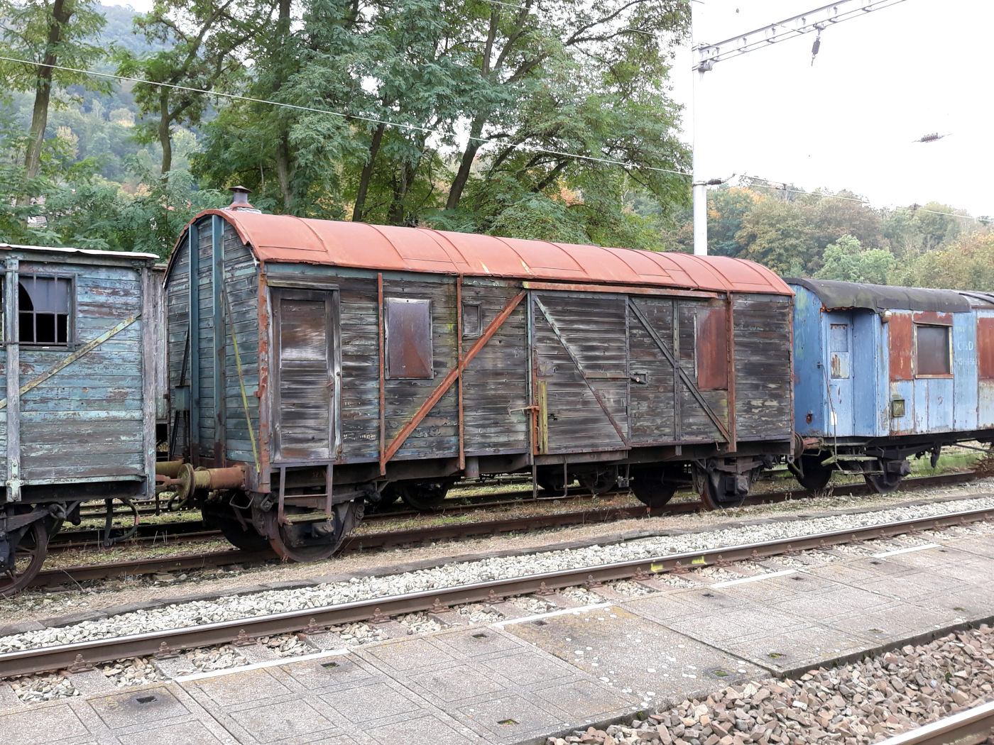

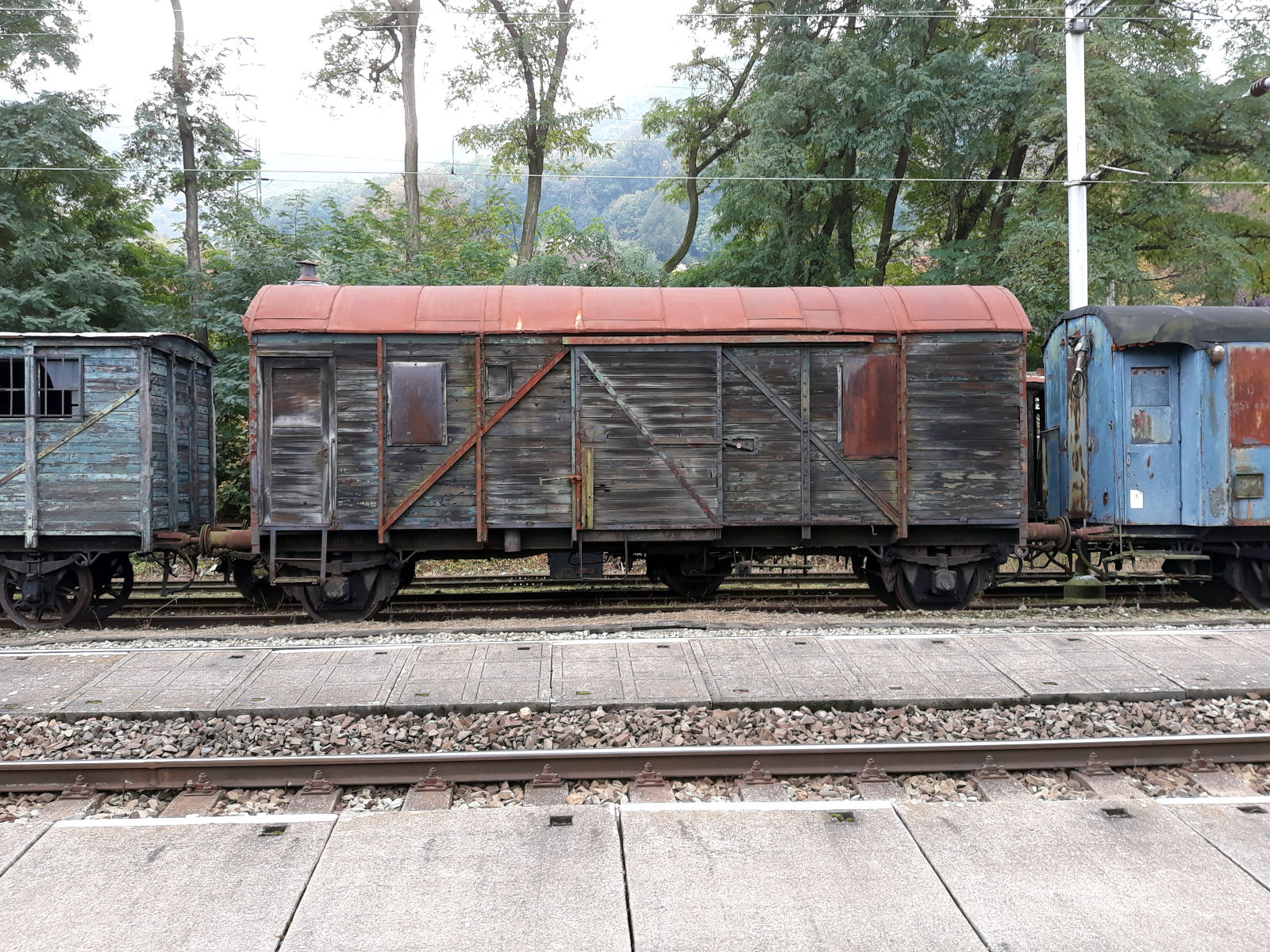

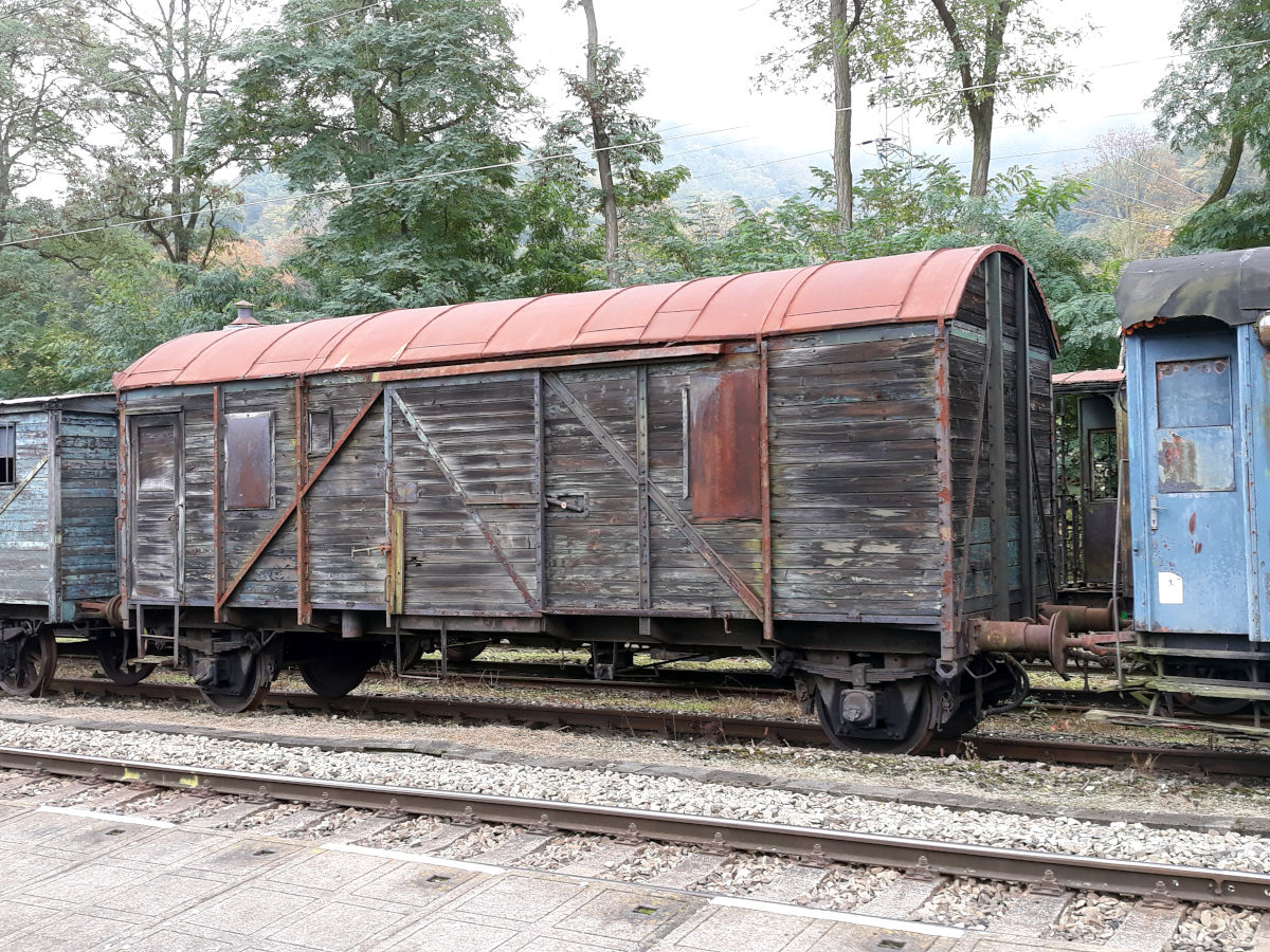

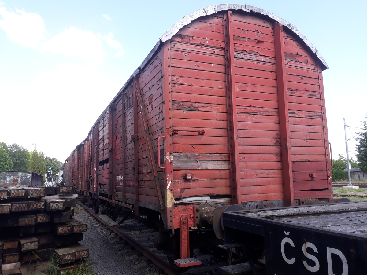

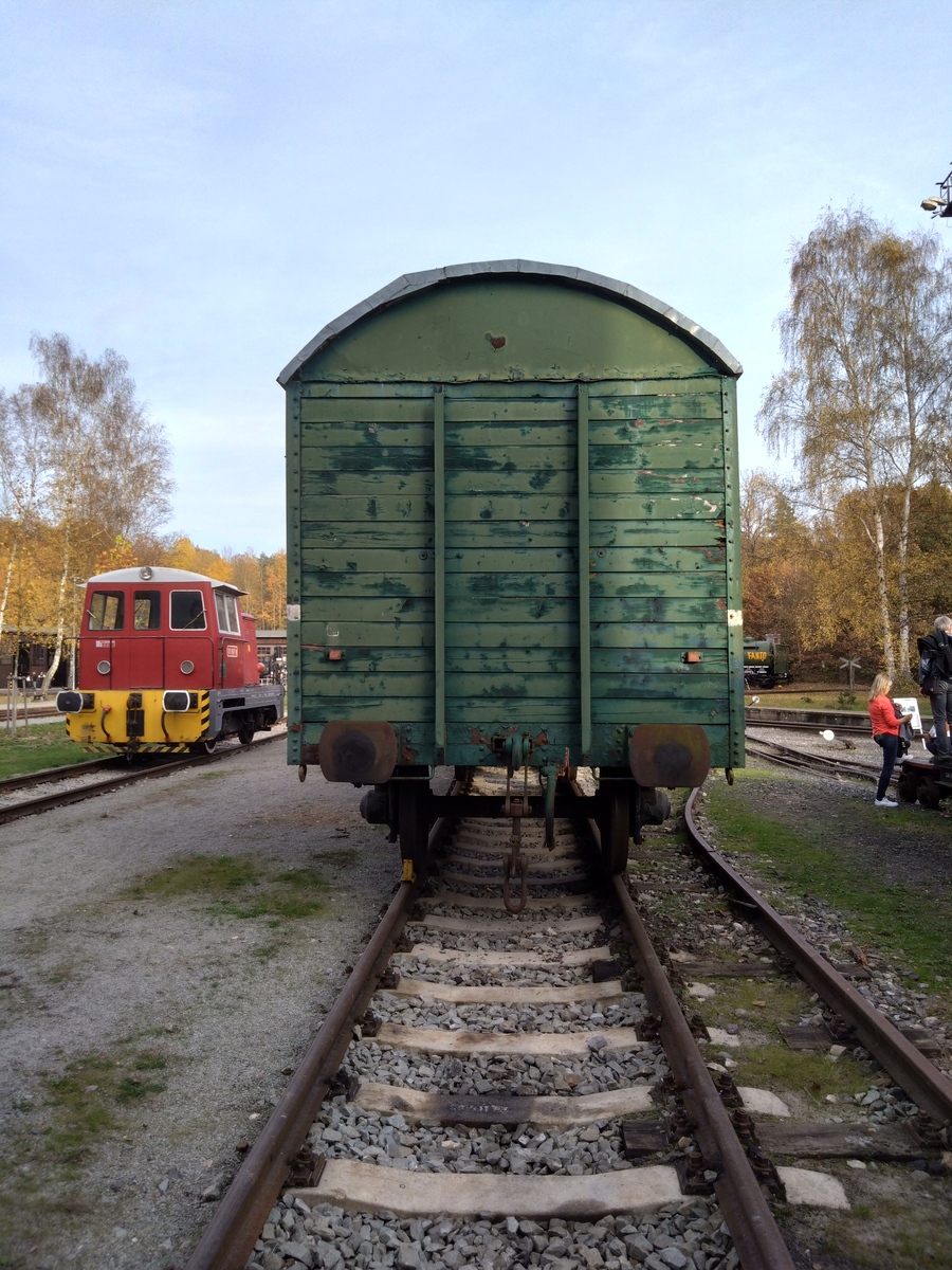

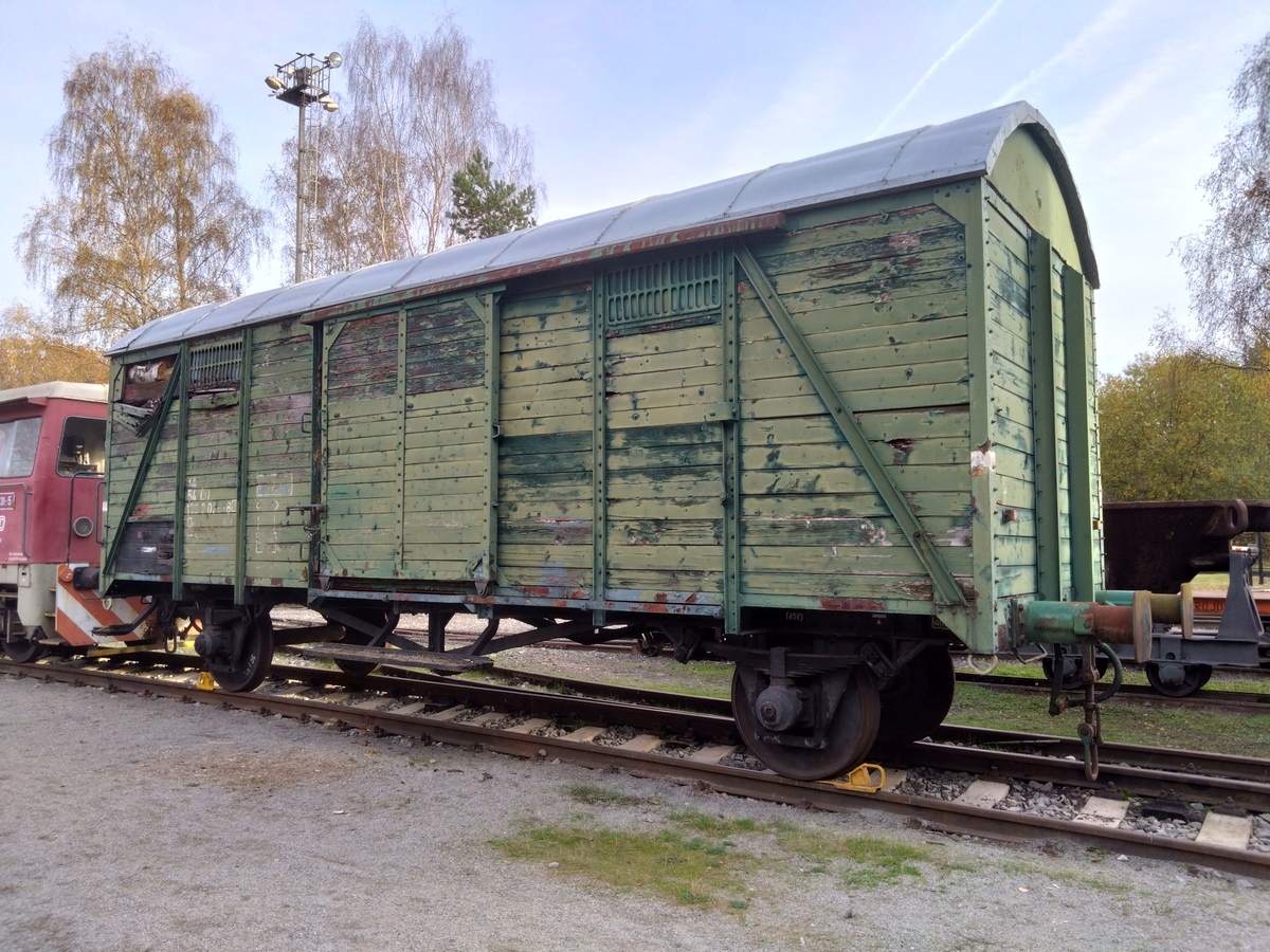

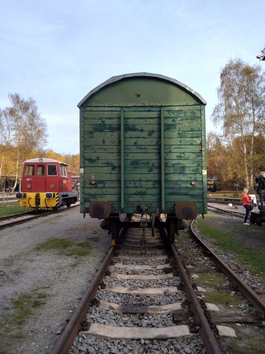

Общий вид вагона Pwgs44, трофейного, постройки Waggonbau Ammendorf Halle 1943 года, использовавшегося ČSD до конца 1960-х гг.
glorg
Повідомлень: 402
Имя: Eugene
Звідки: с большой дороги
Has thanked: 674 times
Been thanked: 723 times
Re: Вагон типа Pwgs-44, разновидность типа "Bremen"
Повідомлення glorg »

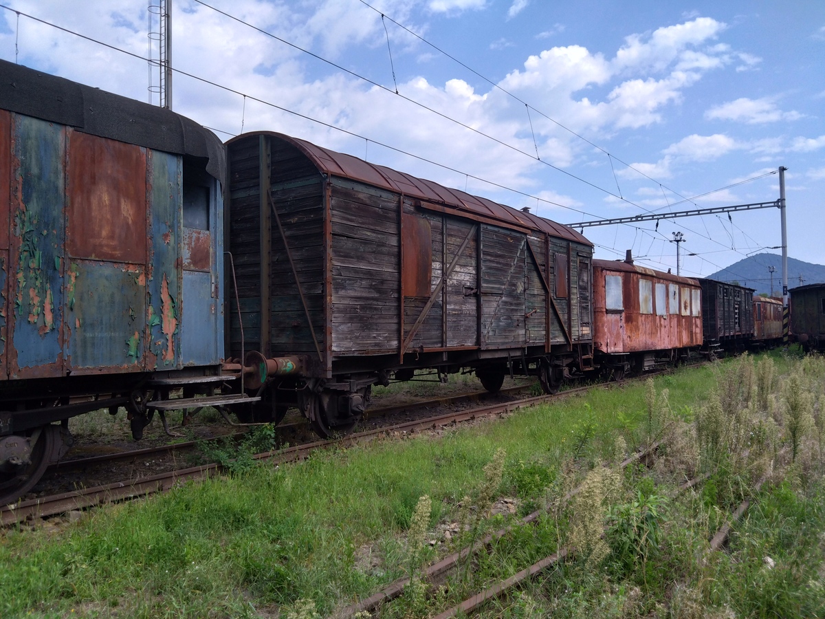

Итак, общий вид.

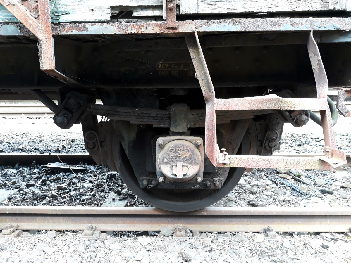

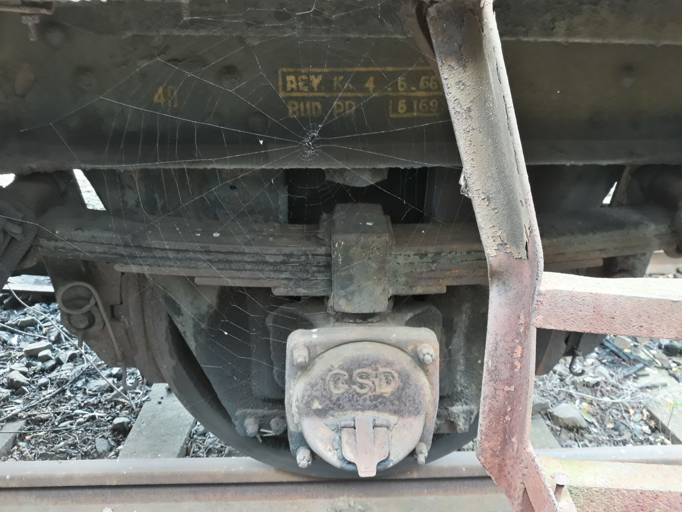

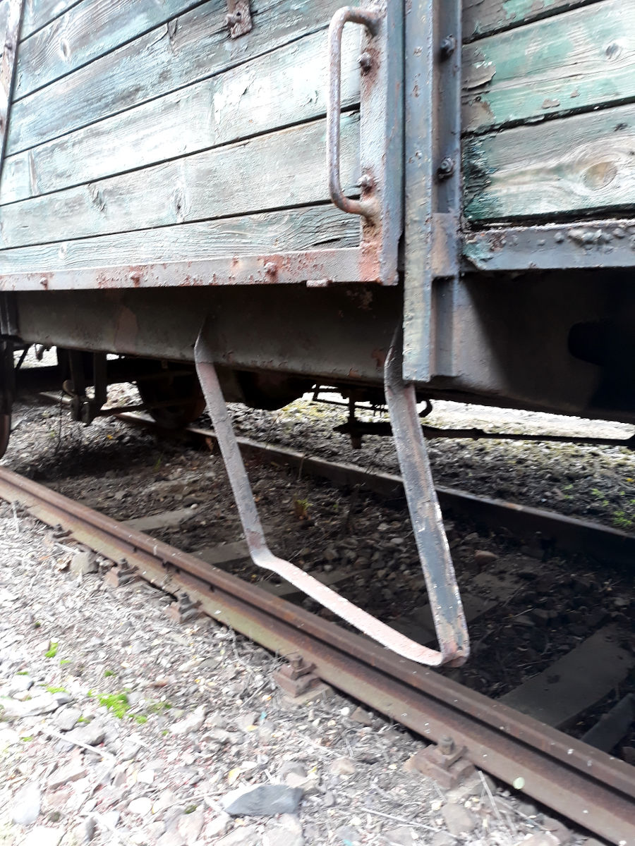

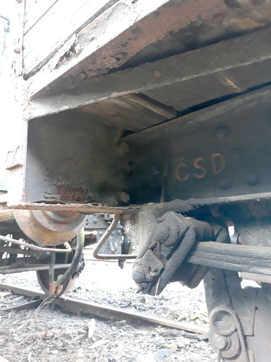

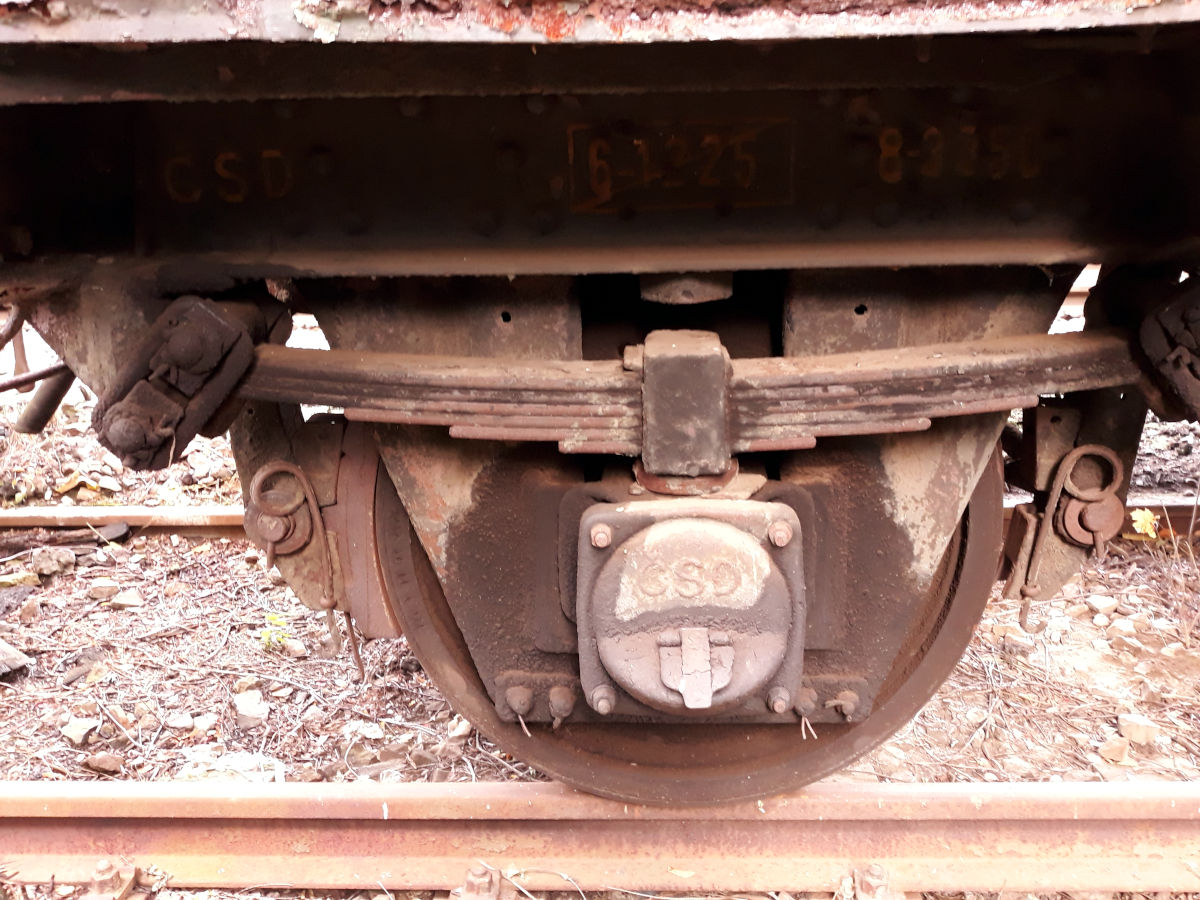

Буксы, крышка заменена на чехословацкую

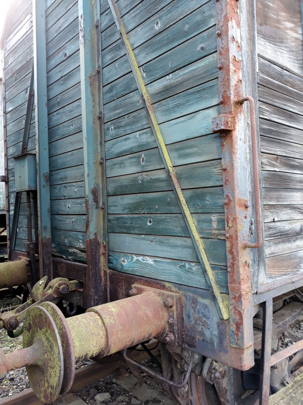

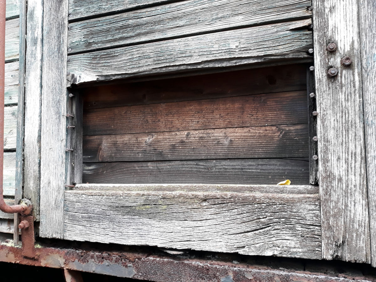

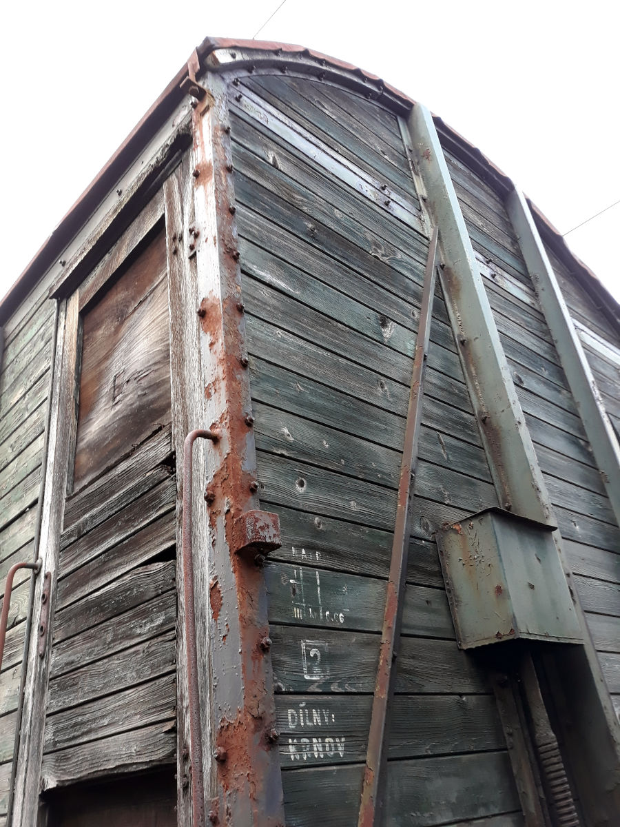

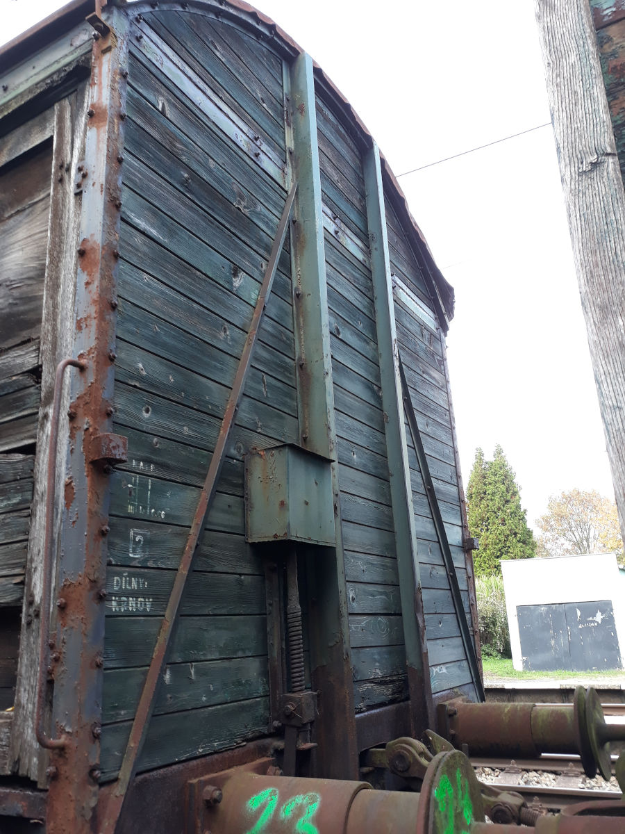

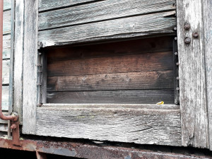

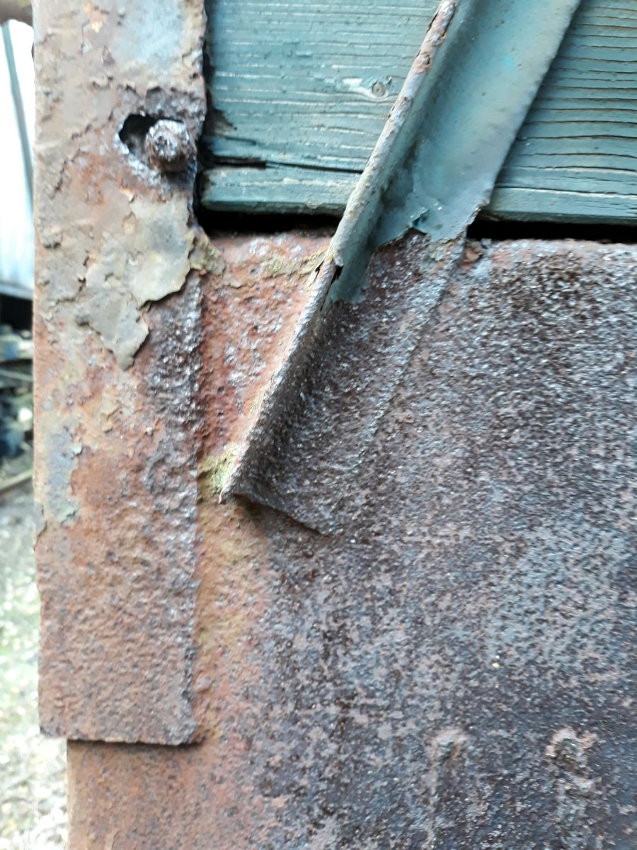

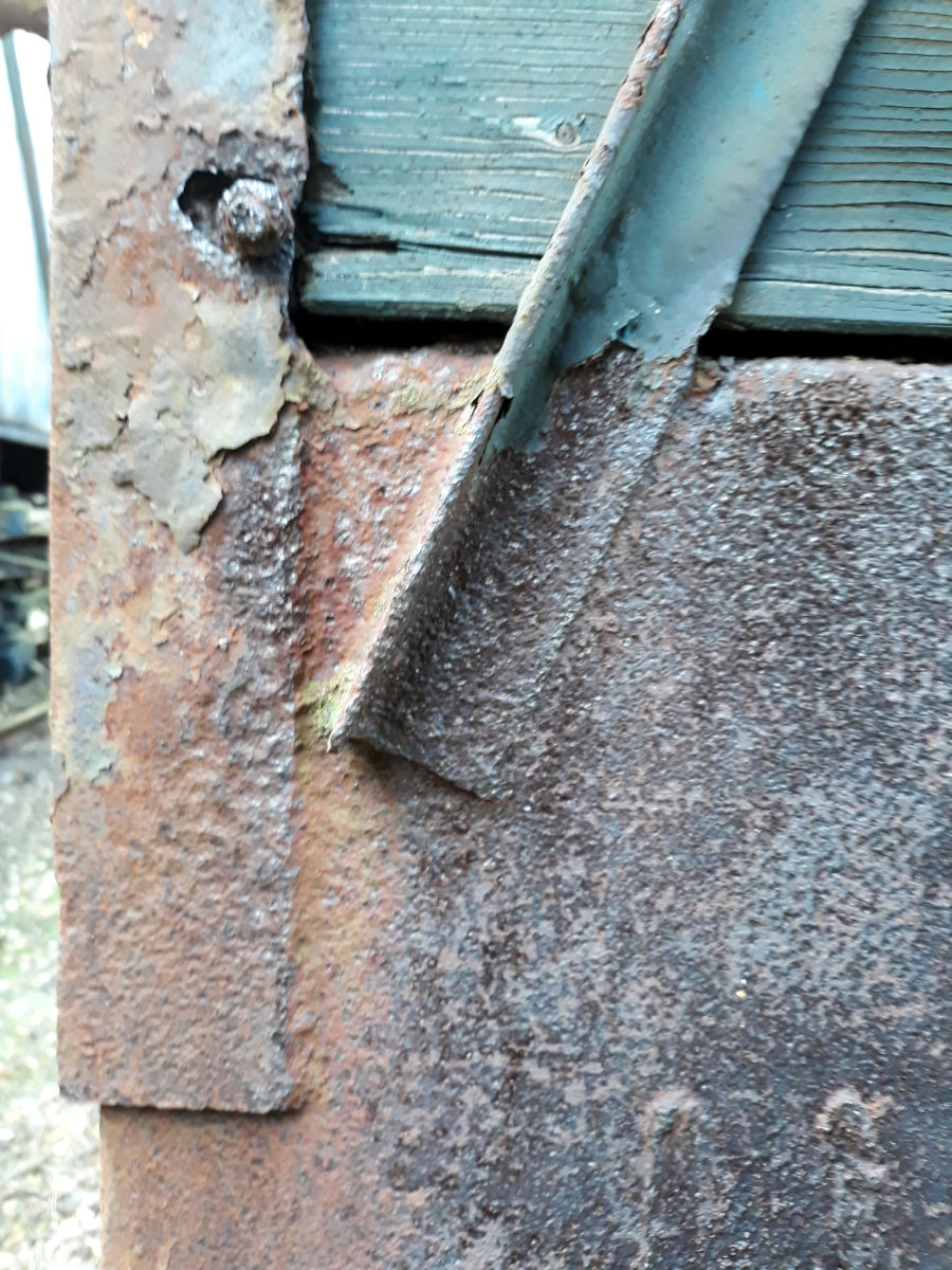

Элементы кузова

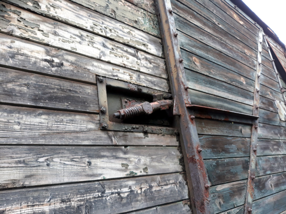

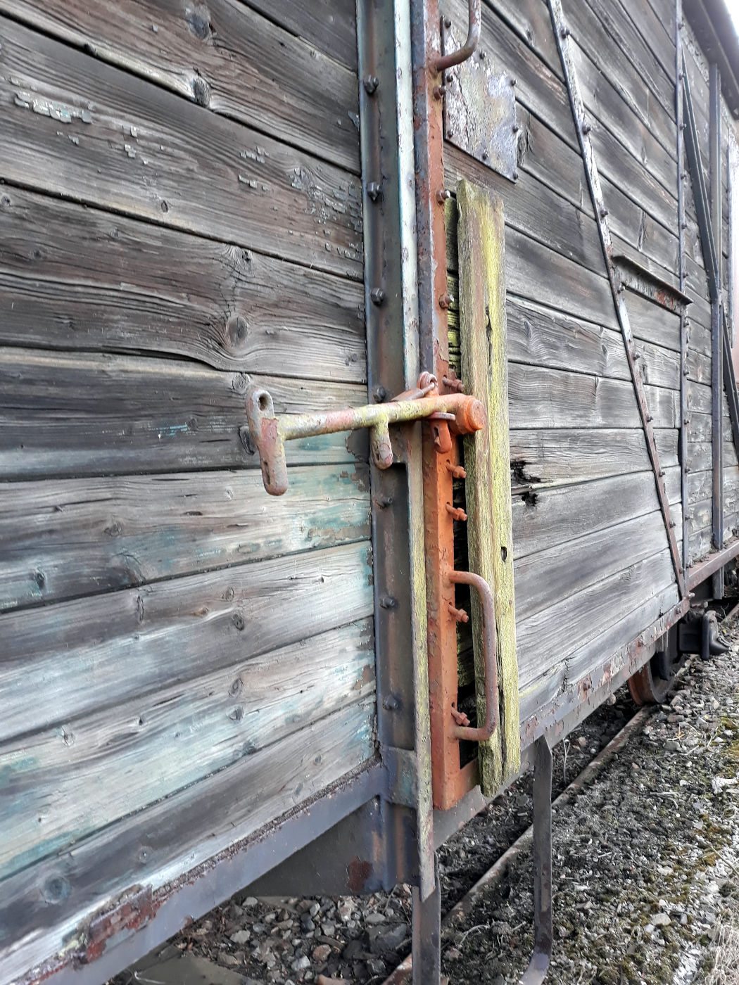

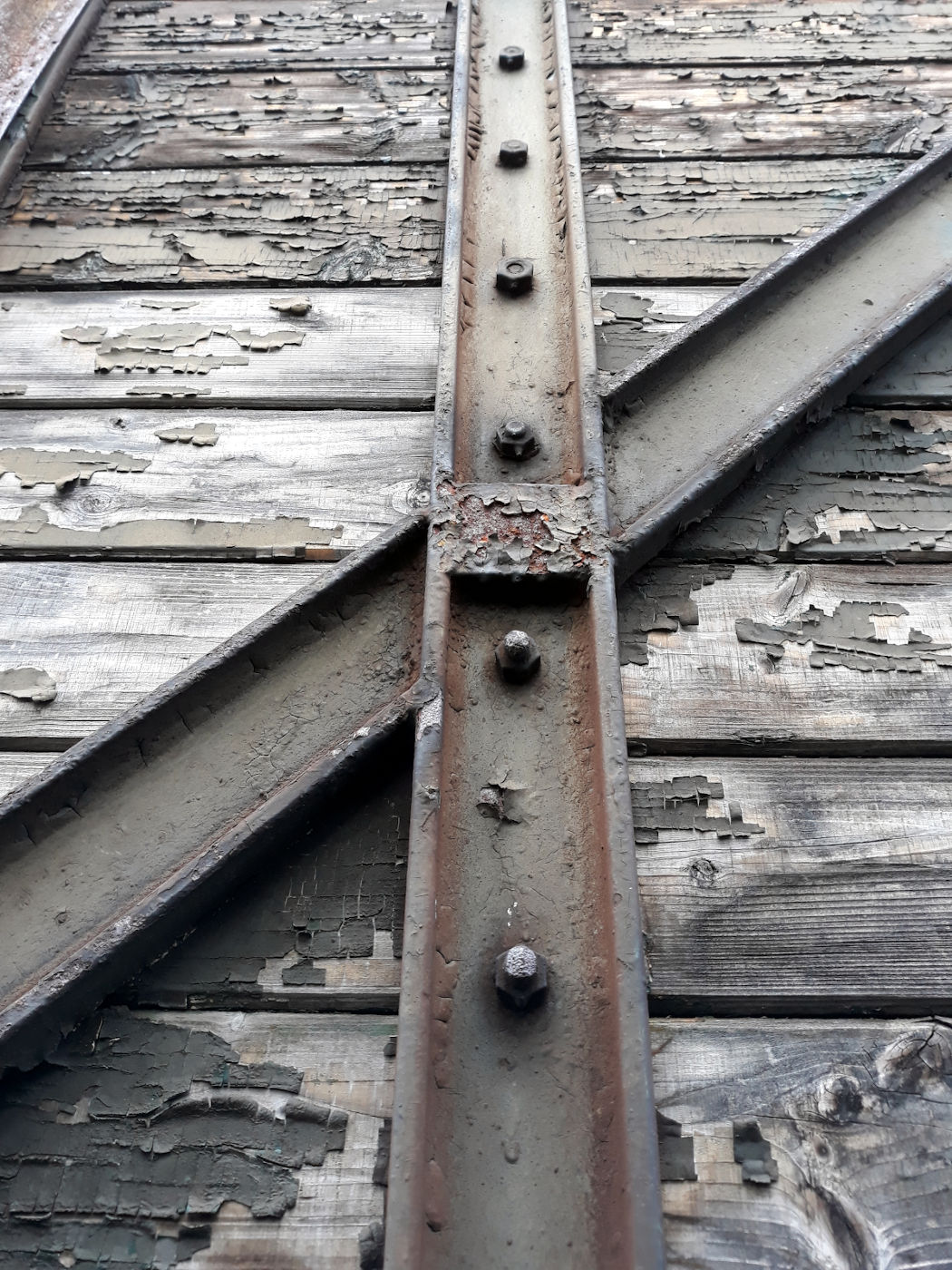

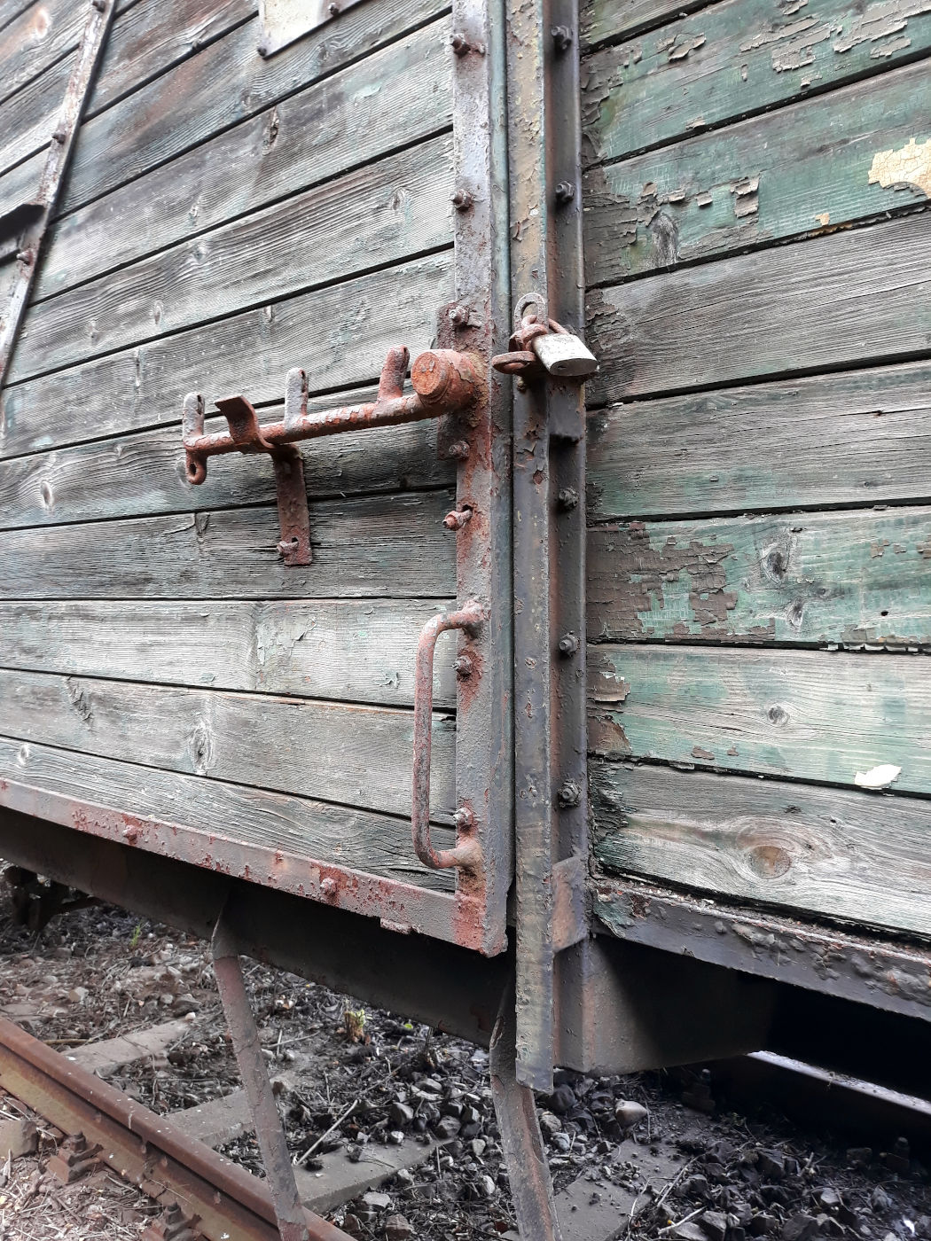

Элементы дверей и замки. На узкой двери замки внутренние, как в пассажирских вагонах

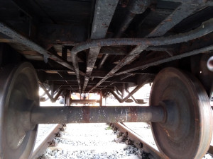

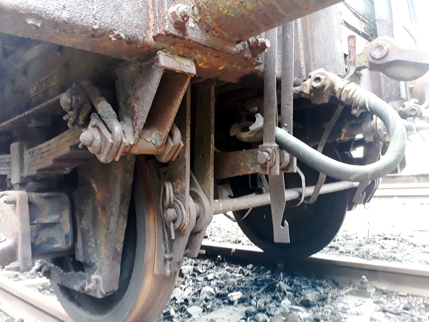

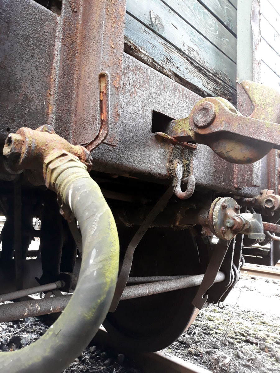

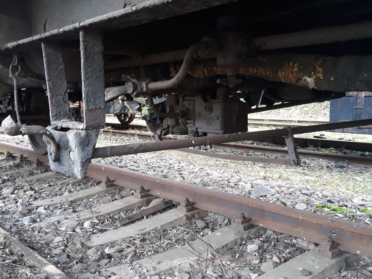

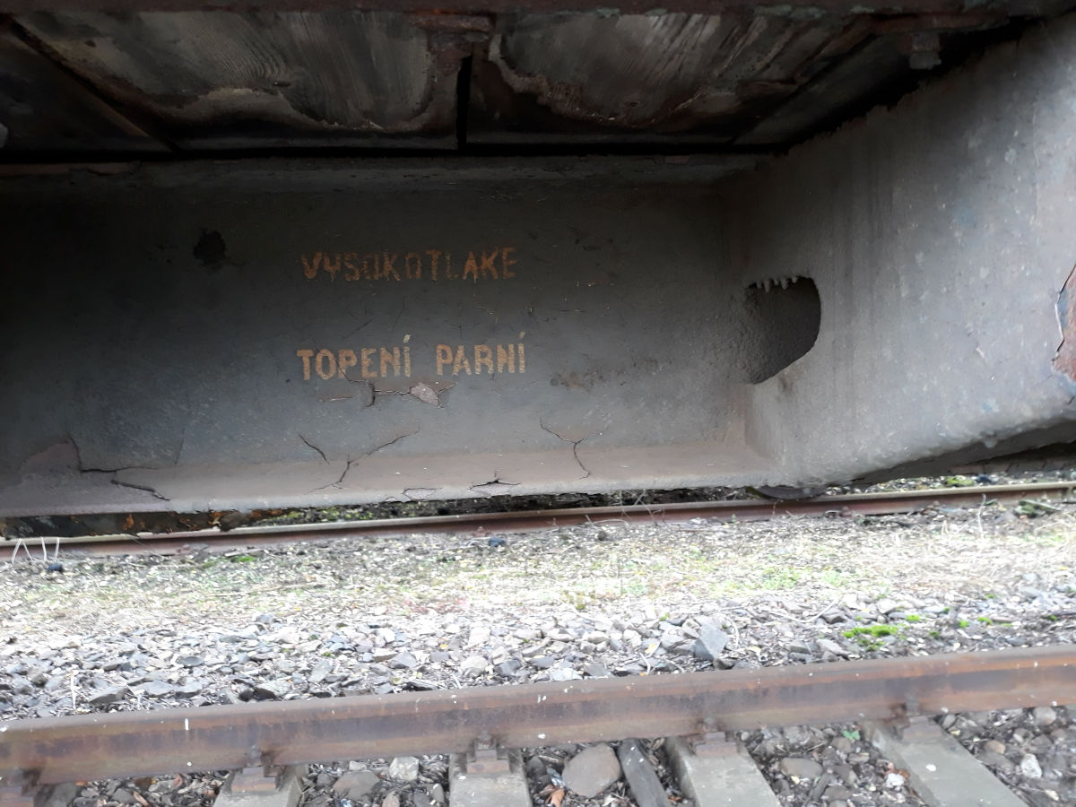

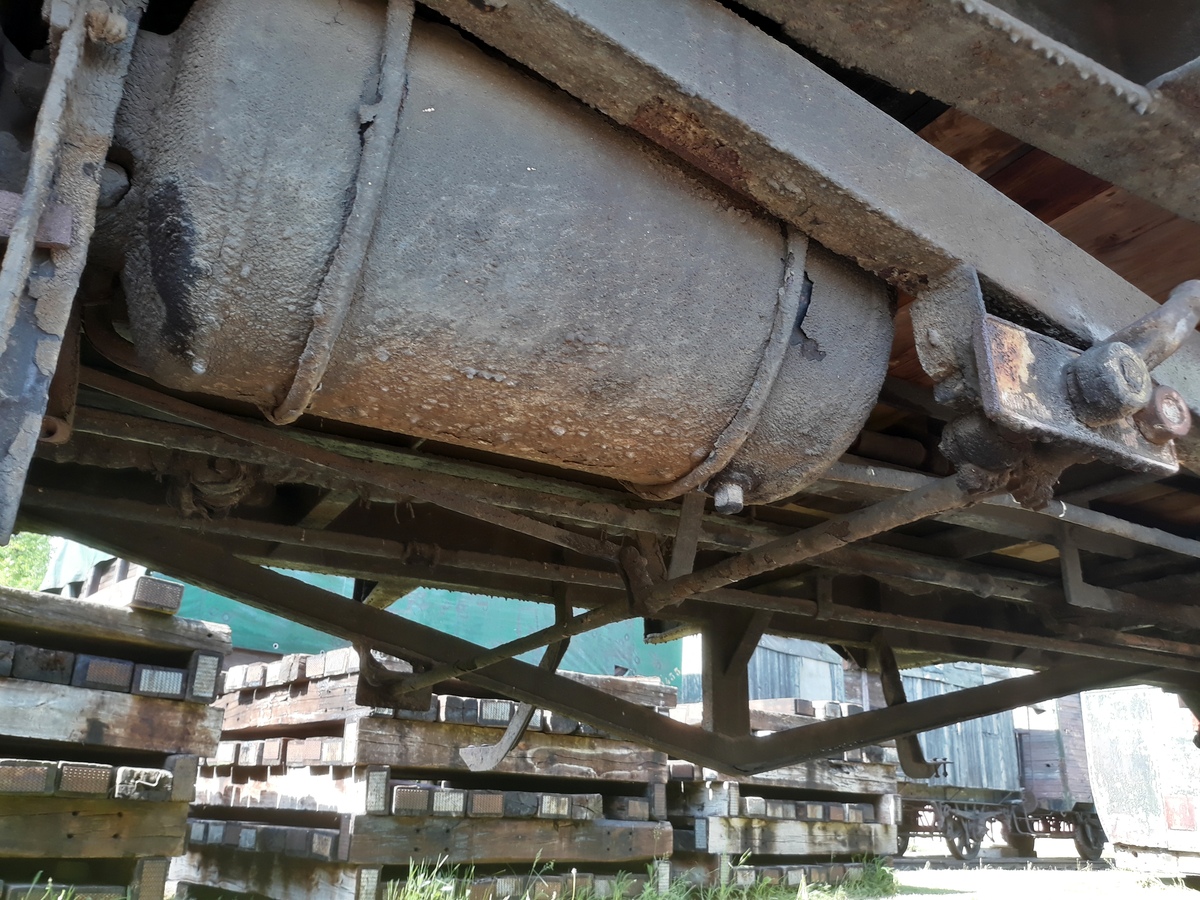

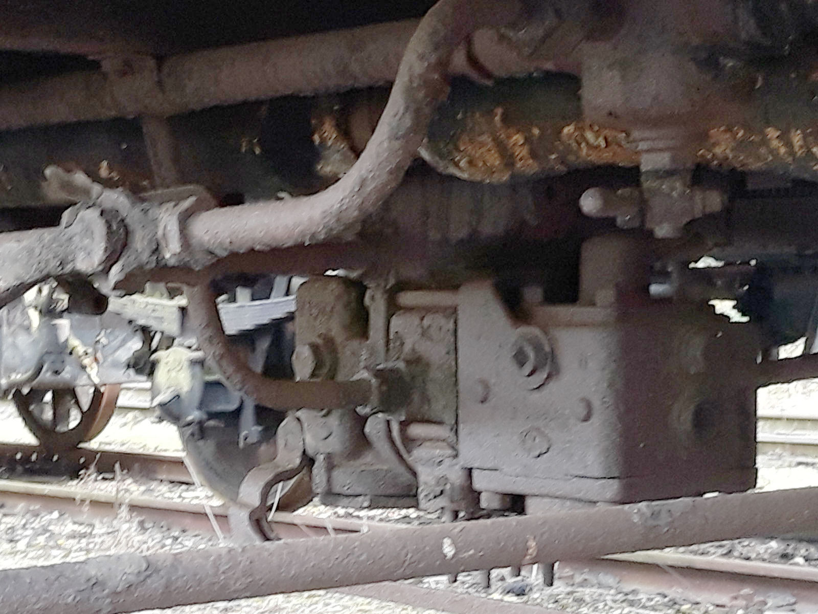

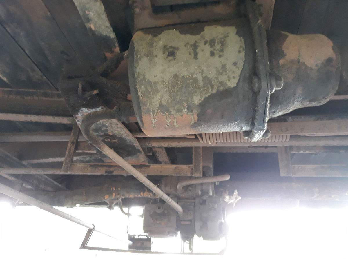

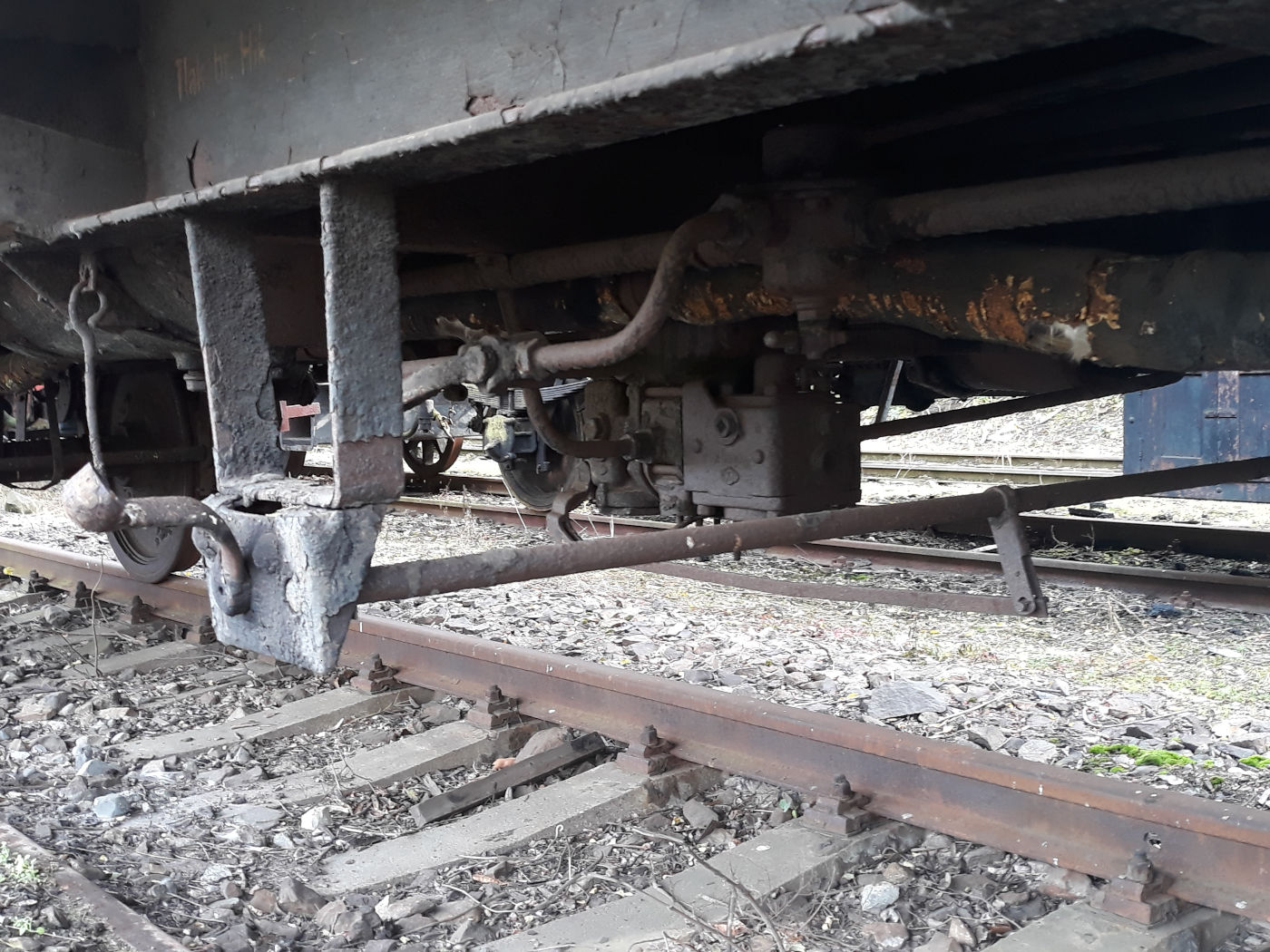

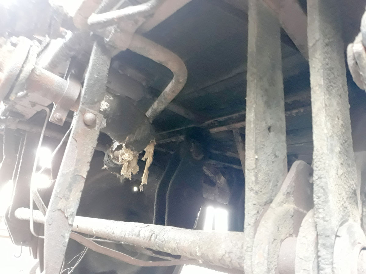

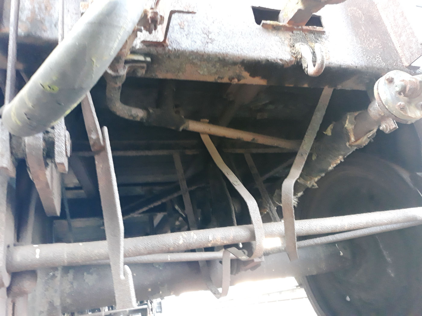

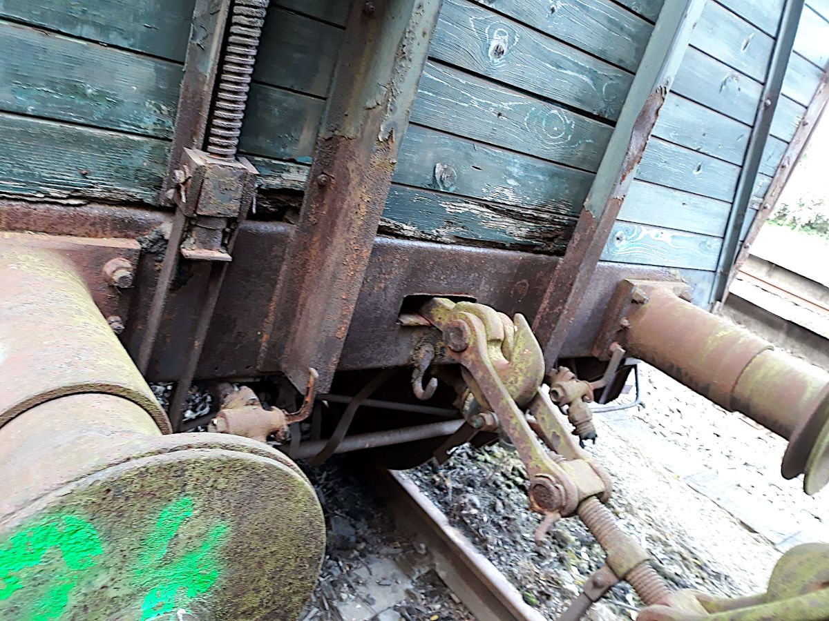

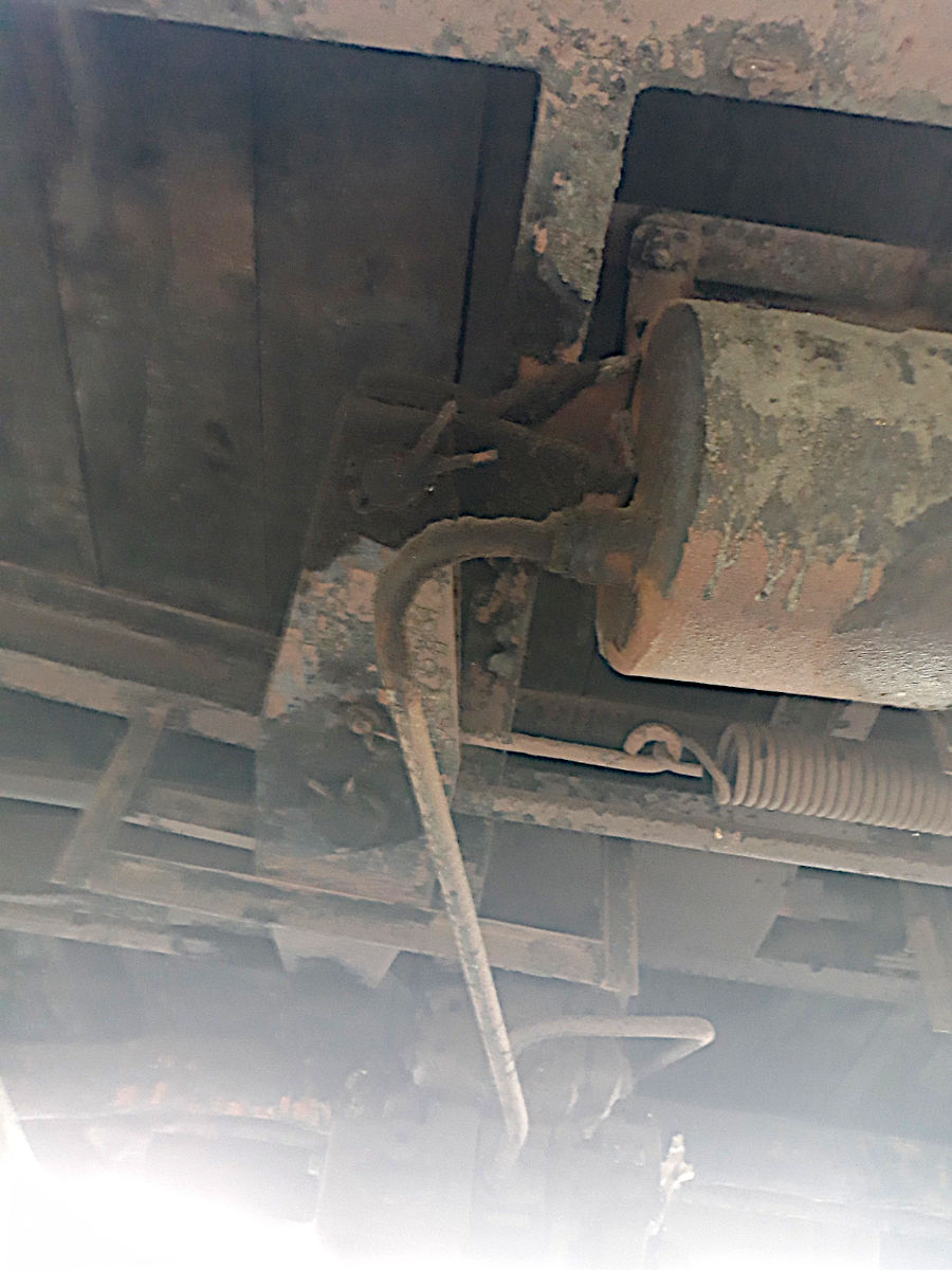

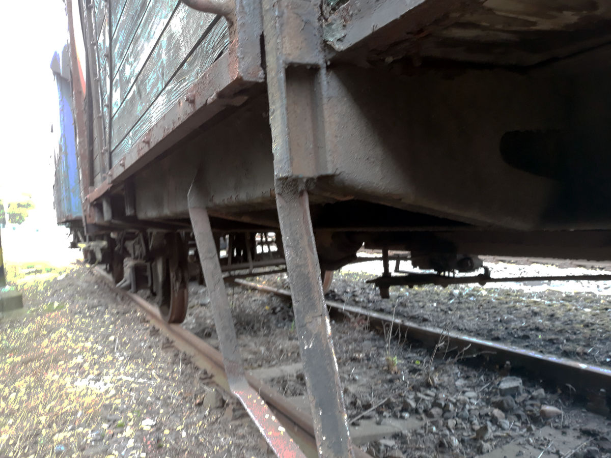

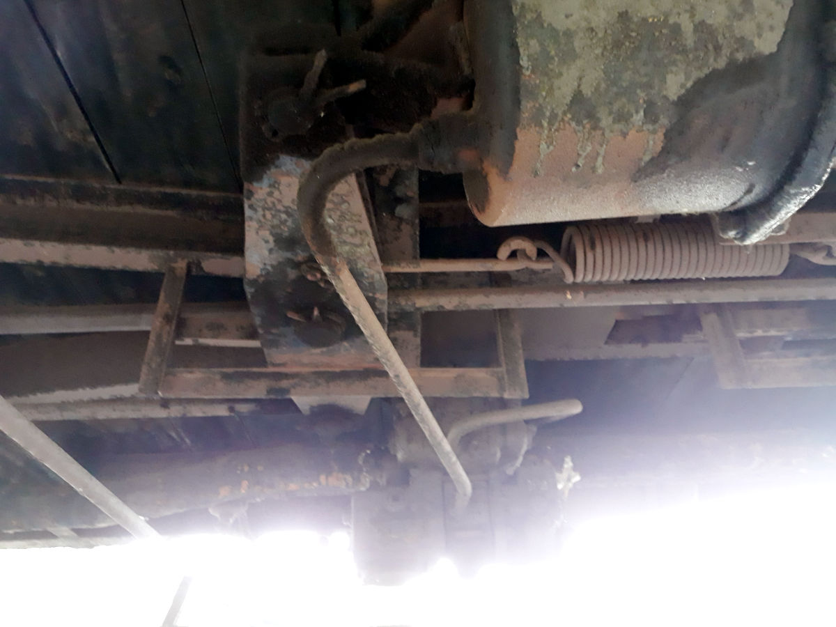

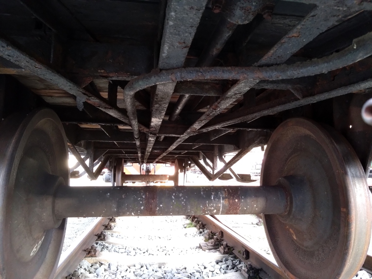

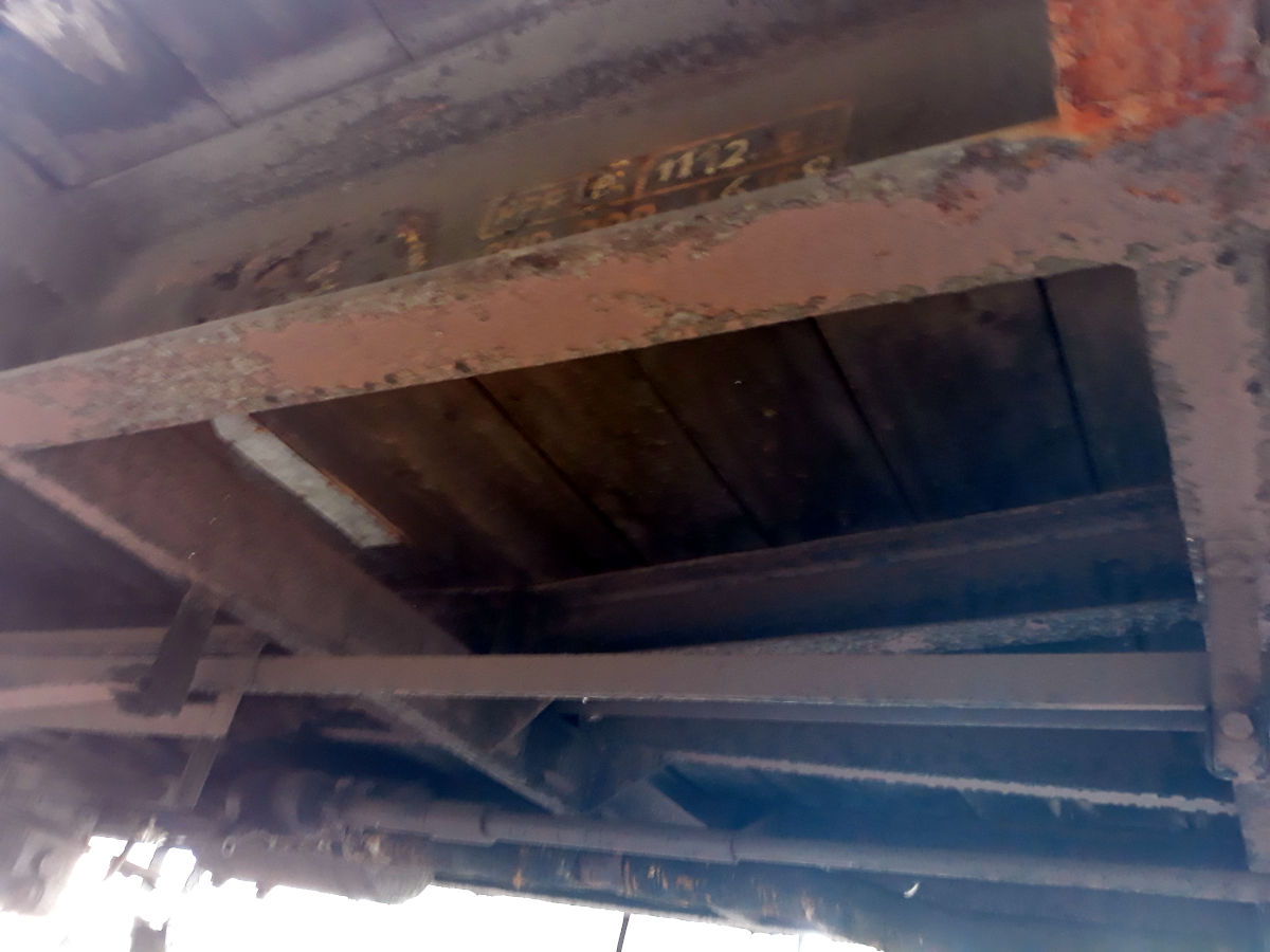

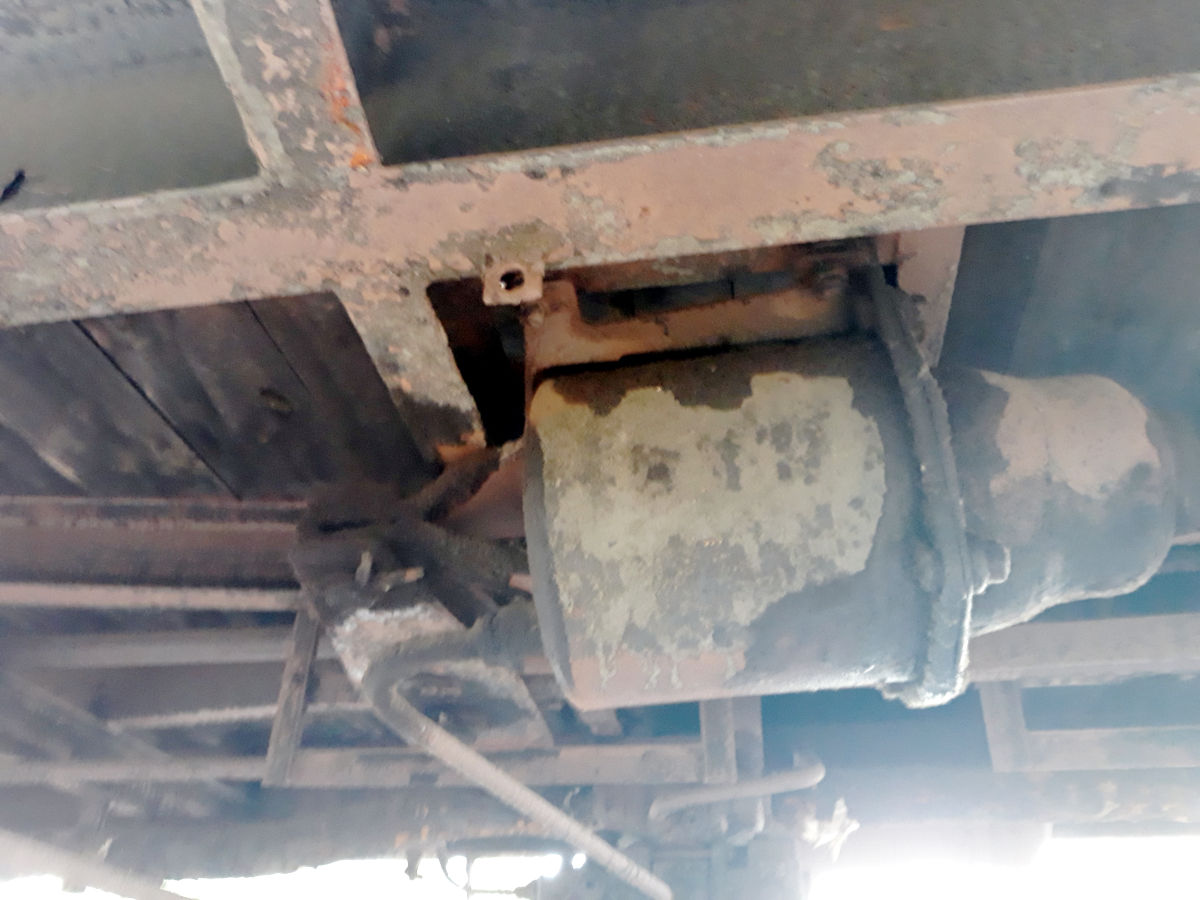

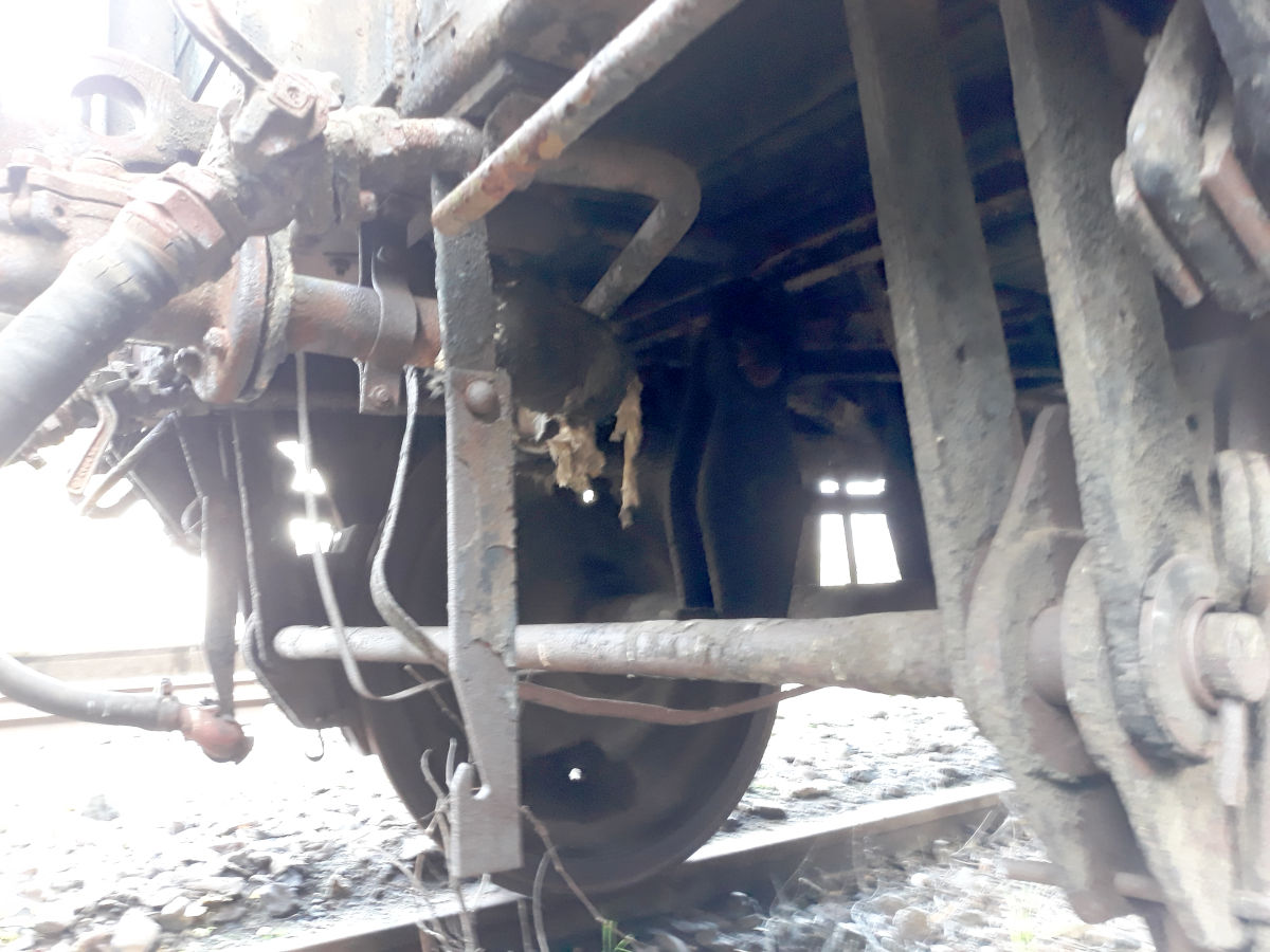

Подвагонное и тормозное оборудование
glorg
Повідомлень: 402
Имя: Eugene

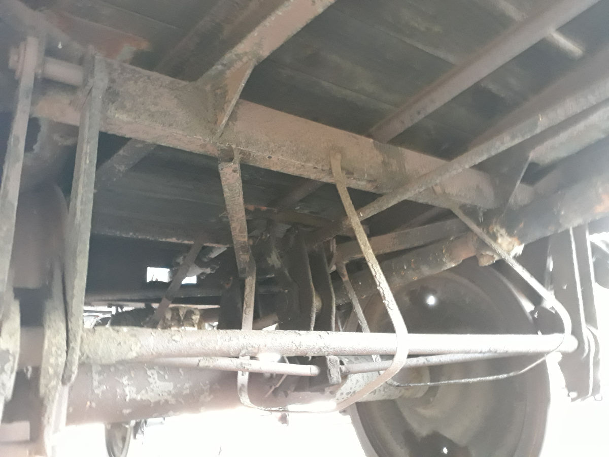

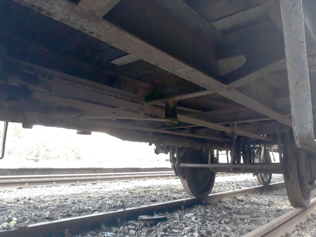

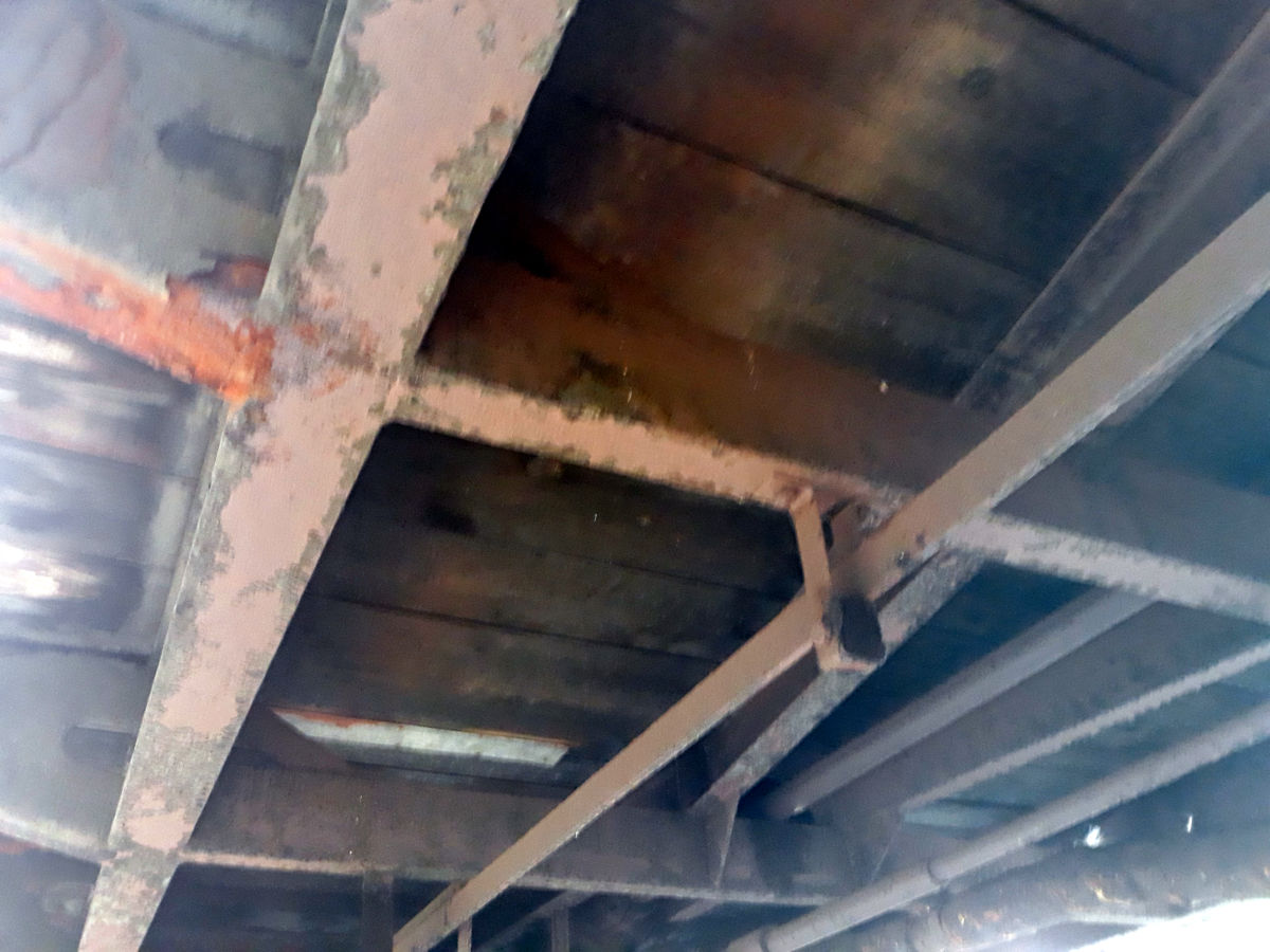

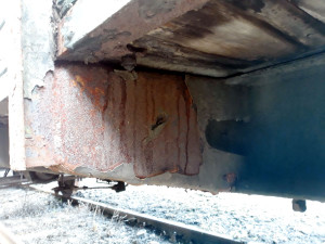

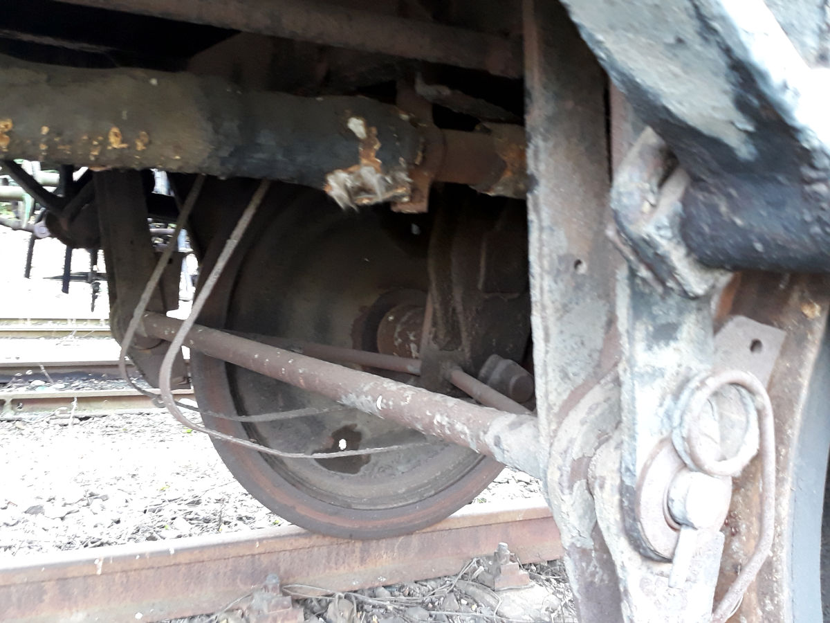

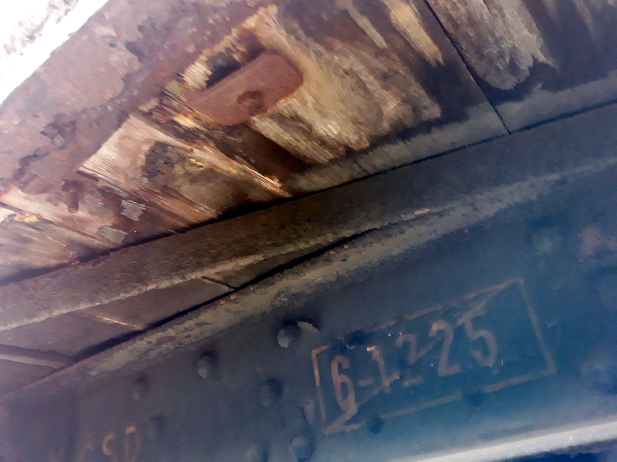

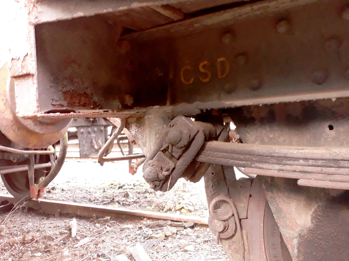

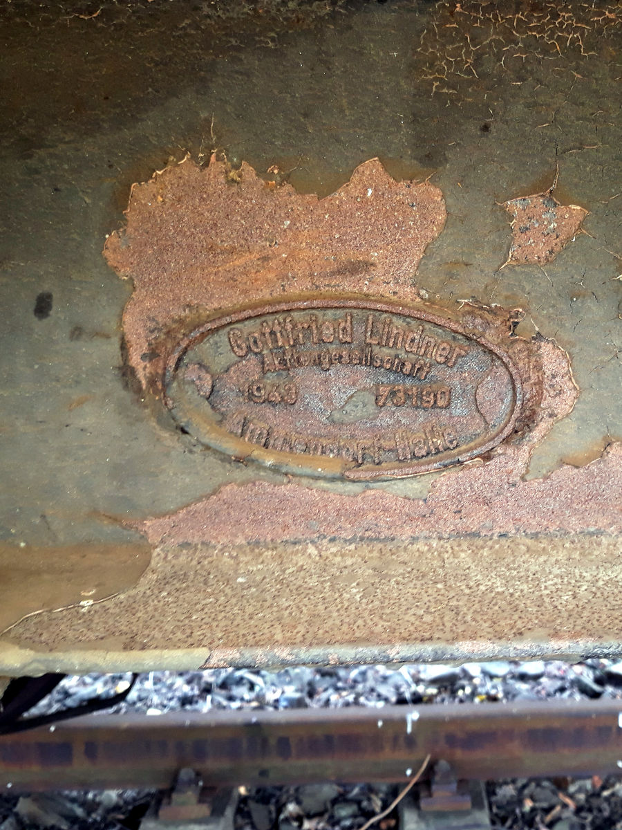

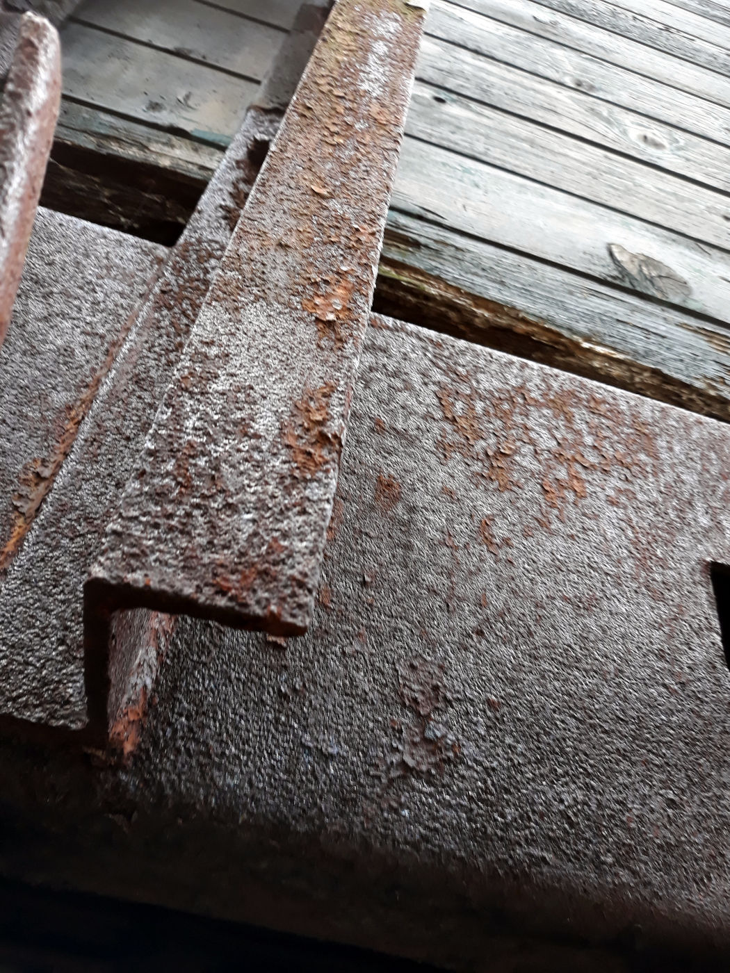

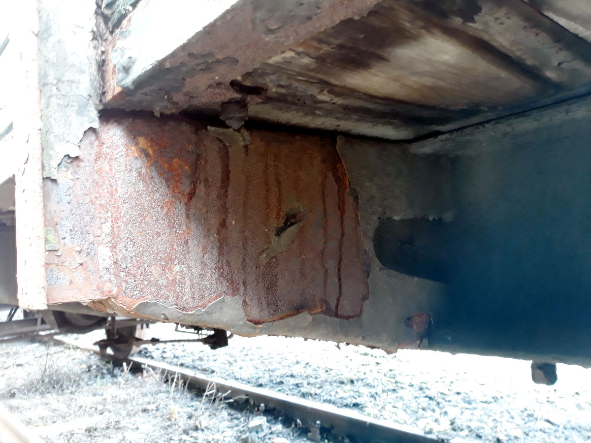

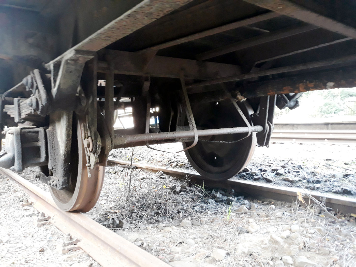

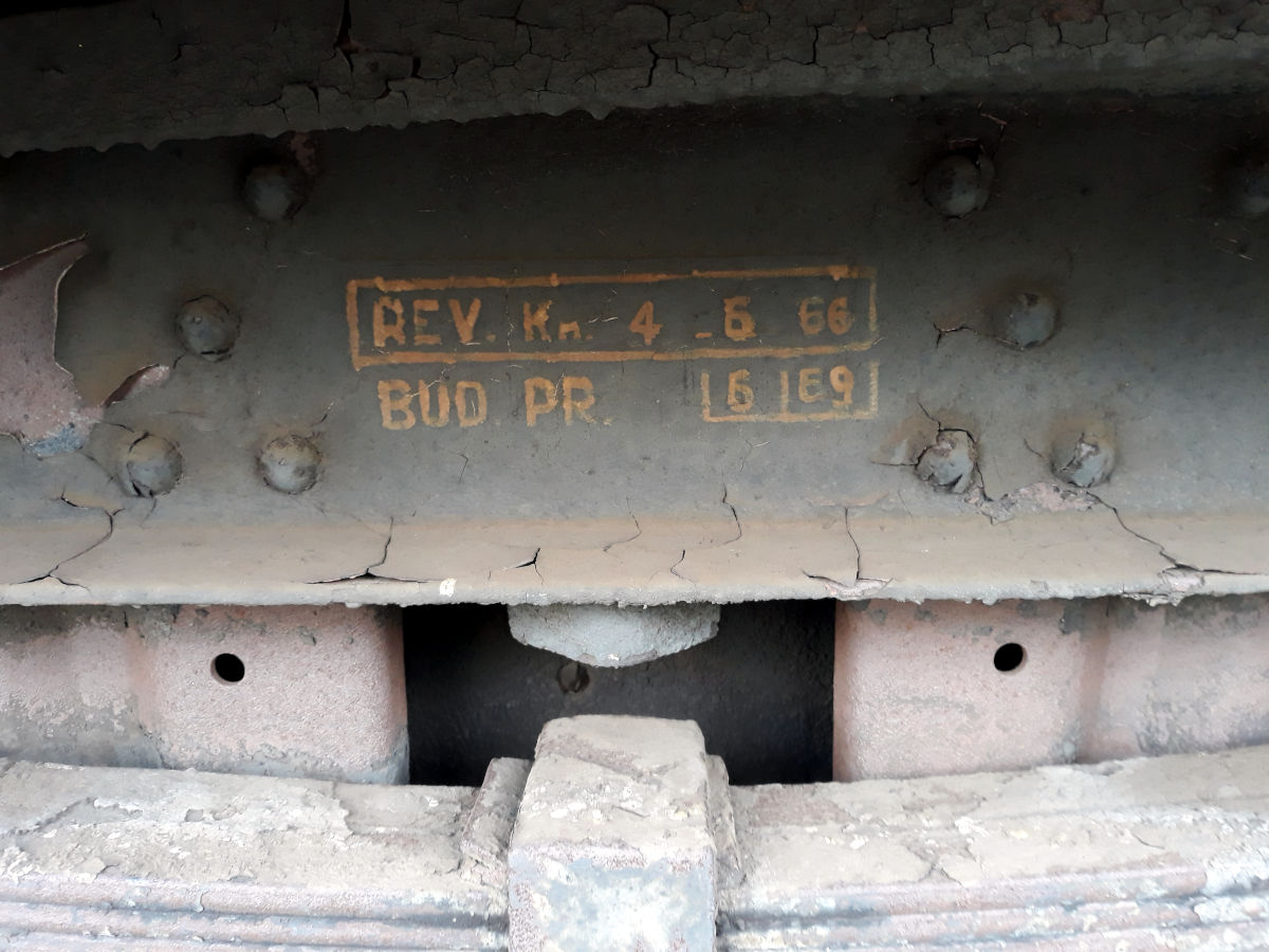

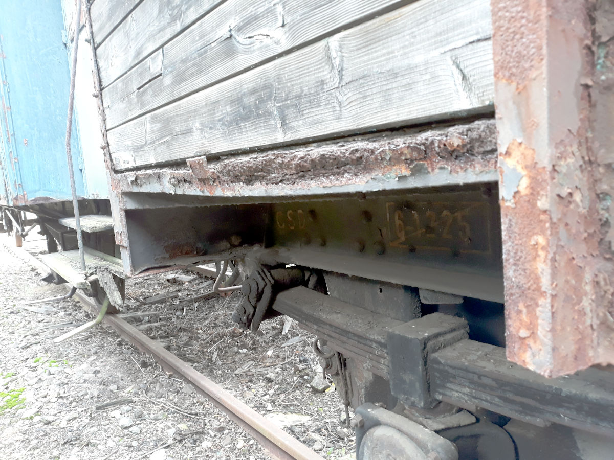

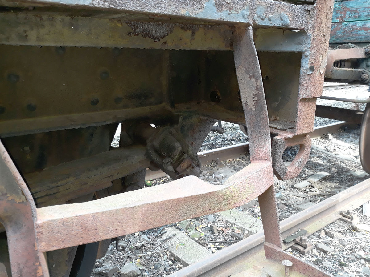

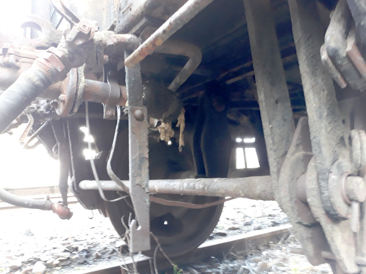

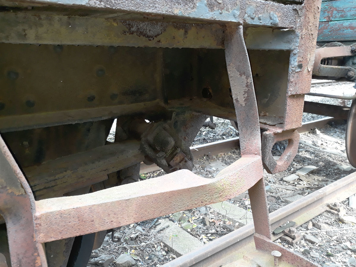

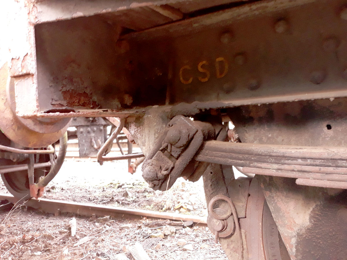

Элементы рамы и ходовой части

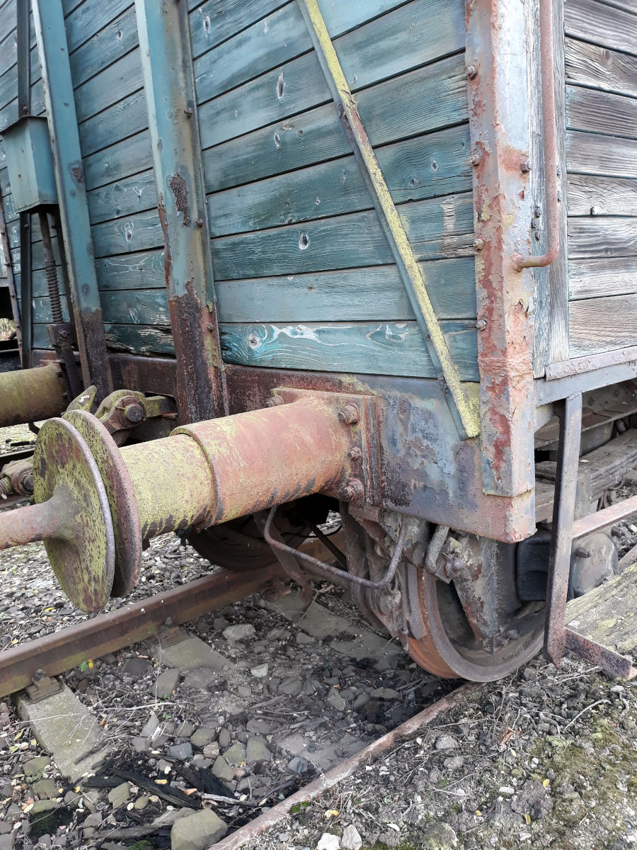

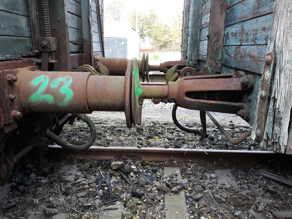

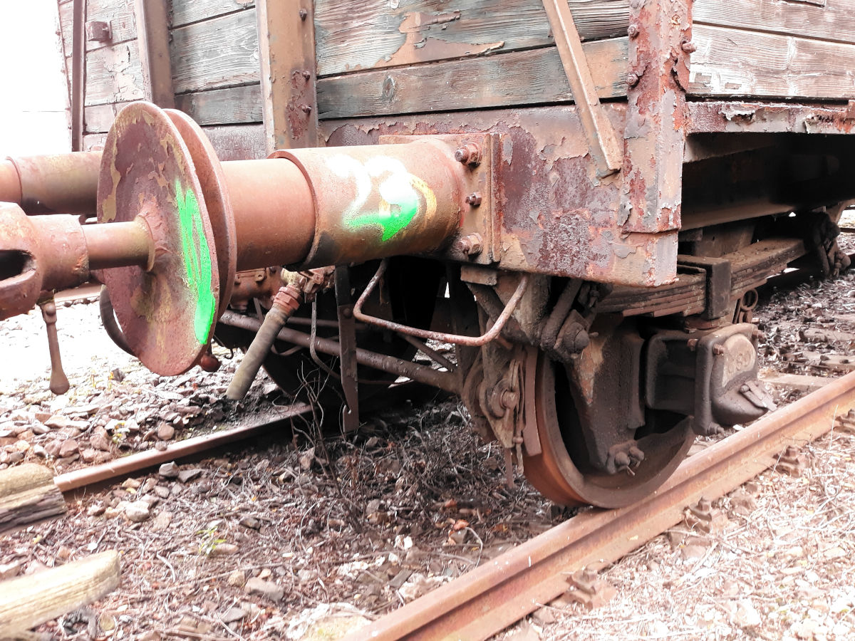

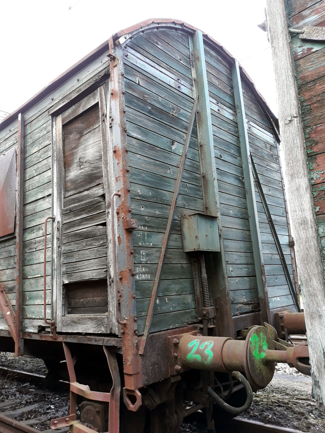

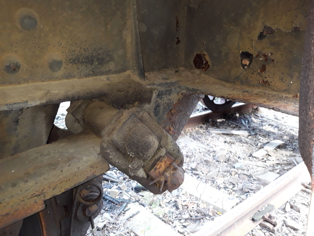

Последние фотографии в этом посте. Торцы вагона: буфера, сцепные устройства.

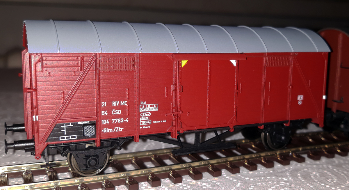

Спасибо большое! Я раньше путал этот тип вагона с Оппельном :oops:
Удивляет, что это не первый пример техники, спроектированной немцами на короткий срок эксплуатации. Который по факту оказался весьма длительным.
glorg
Повідомлень: 402
Имя: Eugene
18 вересня 2021, 16:31
На самом деле нет в этом ничего удивительного. Фактически, "Бремен" - удешевленный на 20% по расходу материалов "Оппельн длинный", они и внешне похожи. Но у "Оппельнов" есть шпренгели и другое расположение раскосов, у "Бременов" шпренгелей нет, а раскосы длиннее.

Спасибо за информацию!
Есть в коллекции вагон, который похож на от-КВР-енный "Бремен". Или я заблуждаюсь, не подскажете? :oops:
glorg
Повідомлень: 402
Имя: Eugene
19 вересня 2021, 16:16
Пришлось немного поискать, но подтверждающая информация нашлась довольно быстро.
Это Glms207, по сути дела - "Бремен" и есть, только не КВР (у "Бременов" слабым местом была рама, там КВРить уже нечего), а следующая серия на основе того же проекта, послевоенная уже, с обшитыми листовым железом вместо дерева стенками. По габаритам и конструкции, которые определяли класс - в точности "Бремен", но за счет легкой обшивки стенок, видимо, вагон уже мог быть более долговечным.

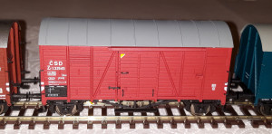

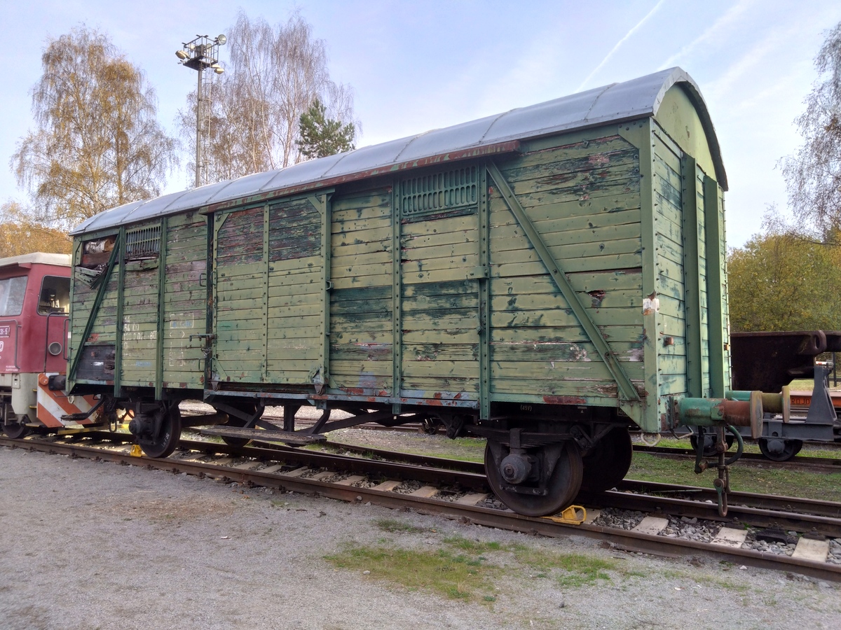

Чешский "Bremen"
Невеоличке доповнення щодо вагонів типу Бремен.
Як можна побачити, цей тип досить пізно зʼявився у Німеччині і станом на 1945р. його можна було вважати досить сучасним. Але промисловість у Німеччині була зруйнована війною, парк вагонів також був у поганому стані. А потреба у перевезенні вантажів у країні, що відновлює життя після війни, була та й досить велика. У той час як власні німецькі заводи відновлювалися самі та, хто був здатний, ремонтували постраждалі вагони, нові вагони потрібно будо десь брати. У сусідній із Німеччиною Чехословаччині промисловість майже не постраждала від війни порівняно з іншими, тому заводи, зокрема, на півдні країни, могли виконувати замовлення щодо будівництва нових вагонів.
Одним із таких став вагон, що за німецькою класифікацією був означений як "Бремен", але із німецьким вагоном мав спільні лише площу та внутрішній об'єм, що було доступно для навантаження. Конструктивно цей вагон був за габаритами - Бремен, за конструкцією ходової частини - Оппельн. Треба зауважити, що до Німеччини потрапляли лише вагони без гальмувального обладнання. А ось у Чехословаччині був також і вариант із автоматичними гальмами.
Вагони були побудовані у такій кількості, що зараз, мабуть, немає жодного залізничного музею в Чехії чи Словакії, де не було б такого вагону. На відміну від оригінального Бремену, вони були побудовані без супер-економії матеріалів, то й строк служби їх був досить довгим, у епоху IV вони ще були в активному використанні на ČSD.
Щодо моделі, то вона доступна у декількох варіантах у Exact-train, наприклад, ЕХ20755.
Не буду довго розповідати, декілька фотографій прототипу, моделі та порівняння із Бременом від Тілліг та Оппельном від Exact-train.

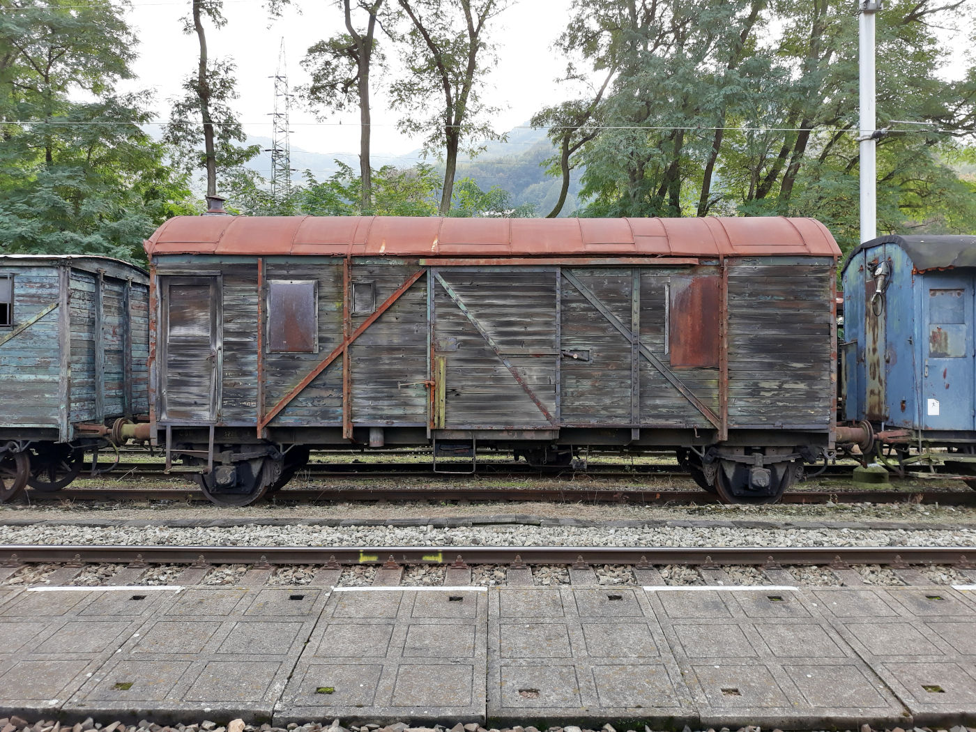

Спочатку, ще раз німецікий Бремен.
Німецькій Бремен, Усті-н/Л.

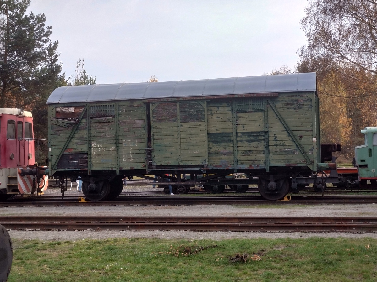

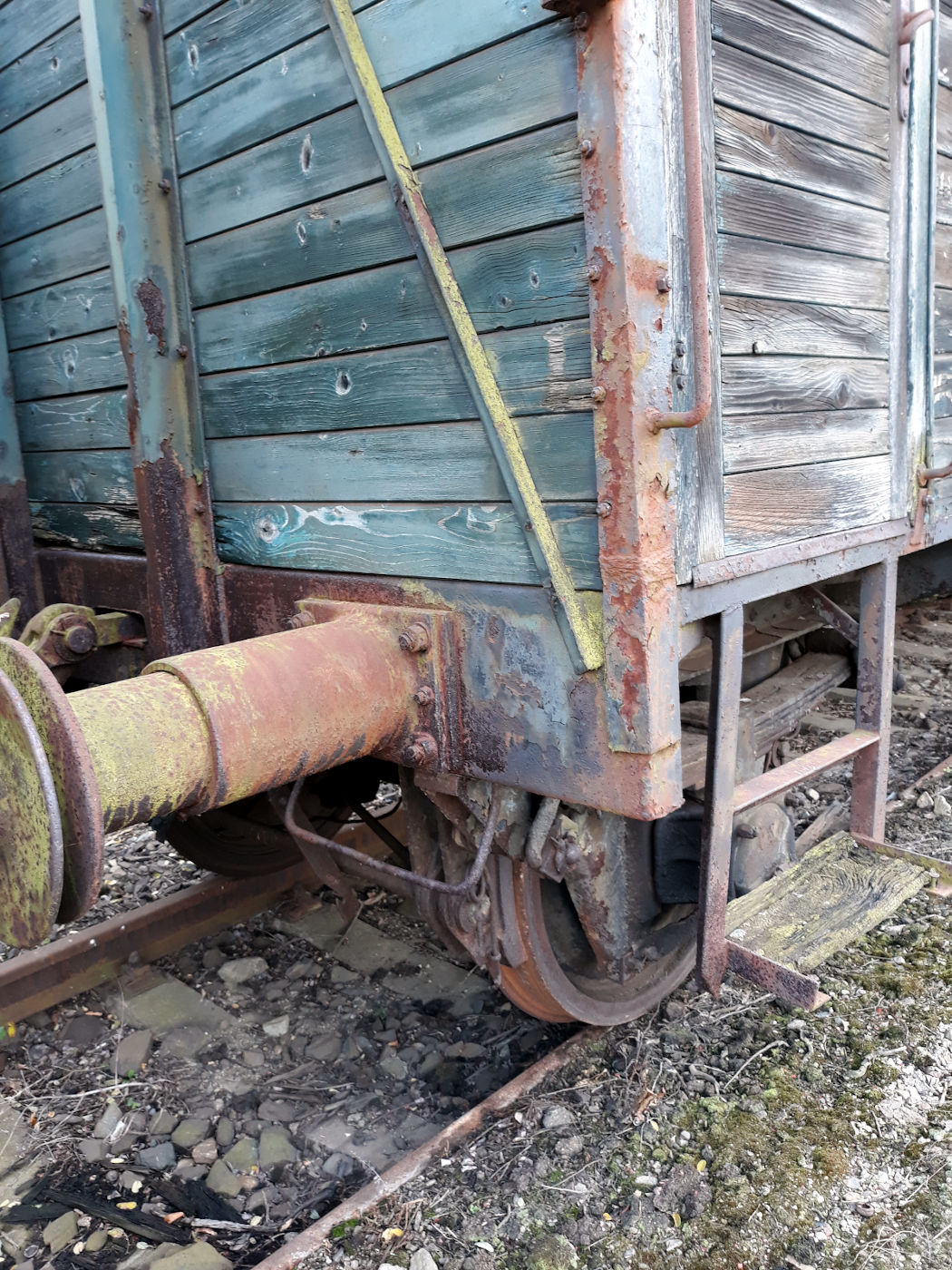

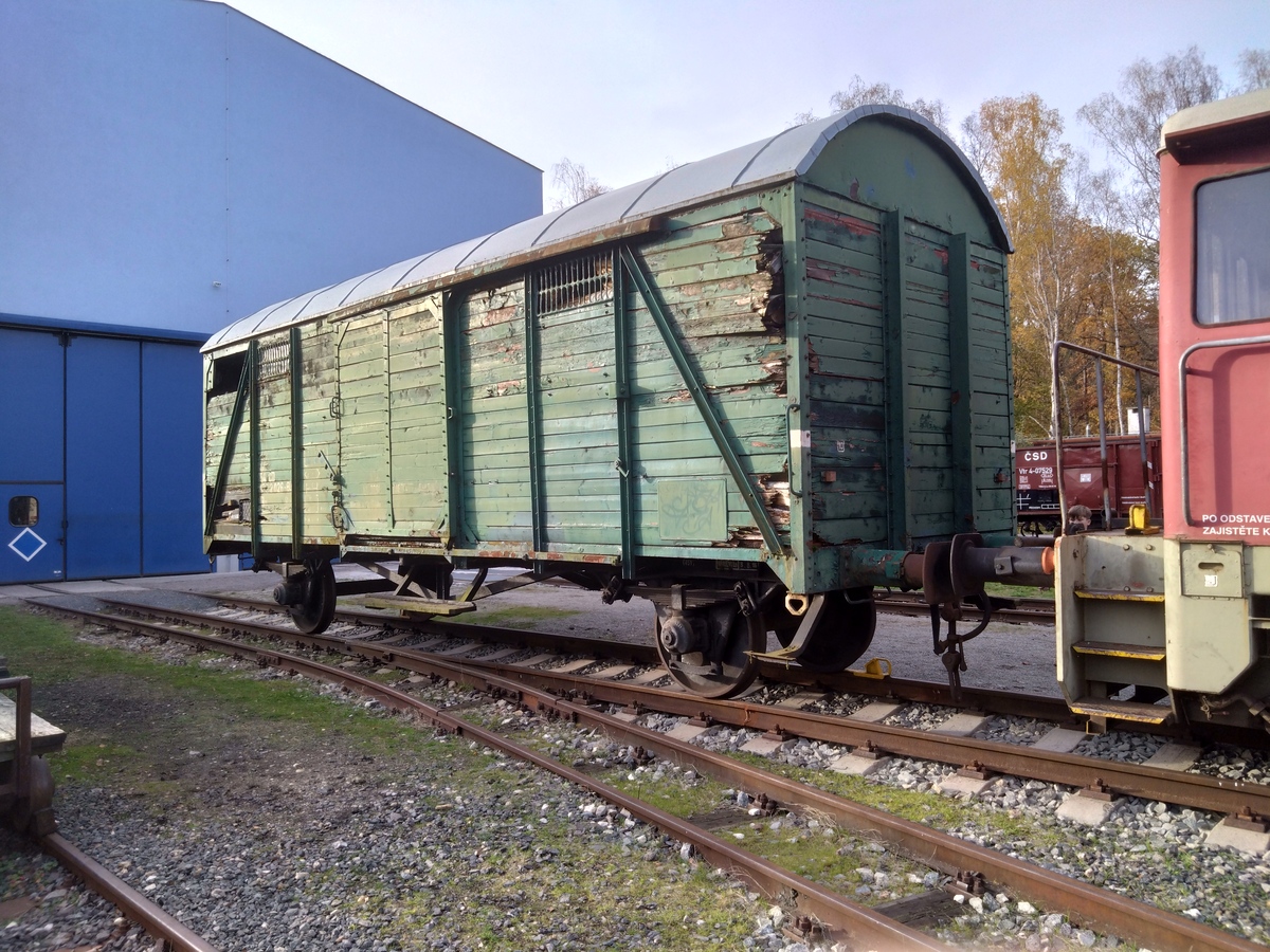

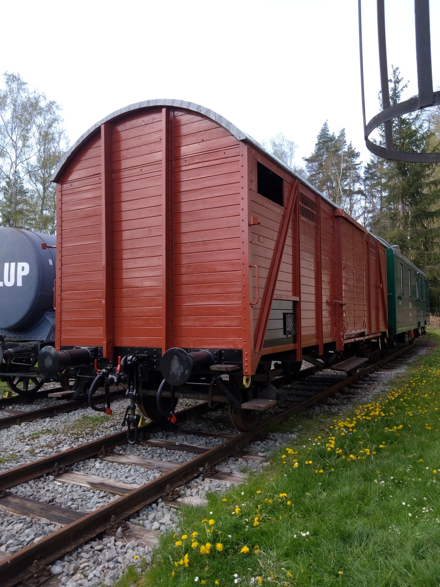

Чечький Бремен із автоматичними гальмами
Чеській Бремен із автоматичними гальмами, Яромнєрж
Чеській Бремен із автоматичними гальмами, Лужна-у-Раковника

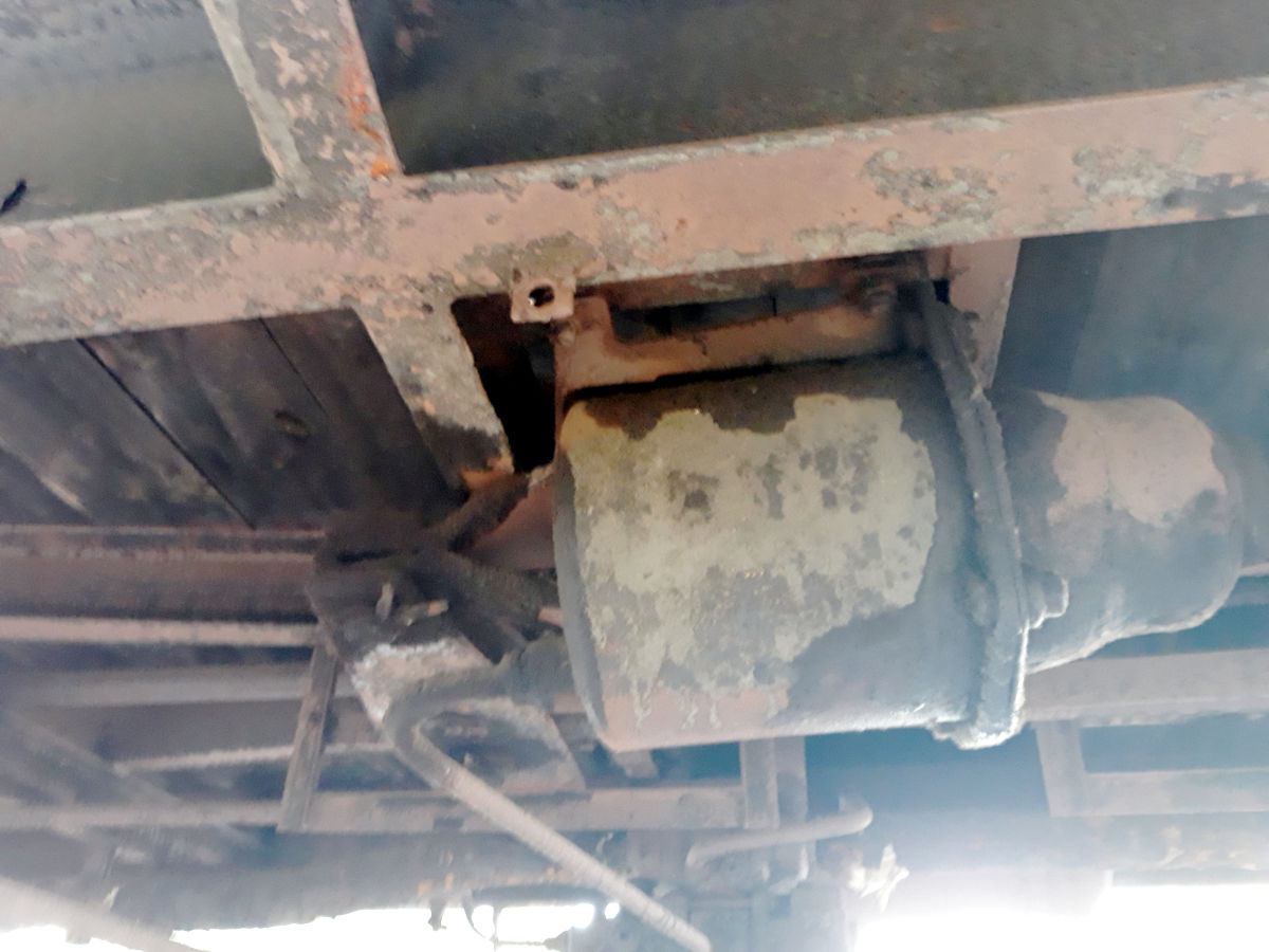

Підвагонне обладнання чеського Бремену

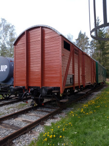

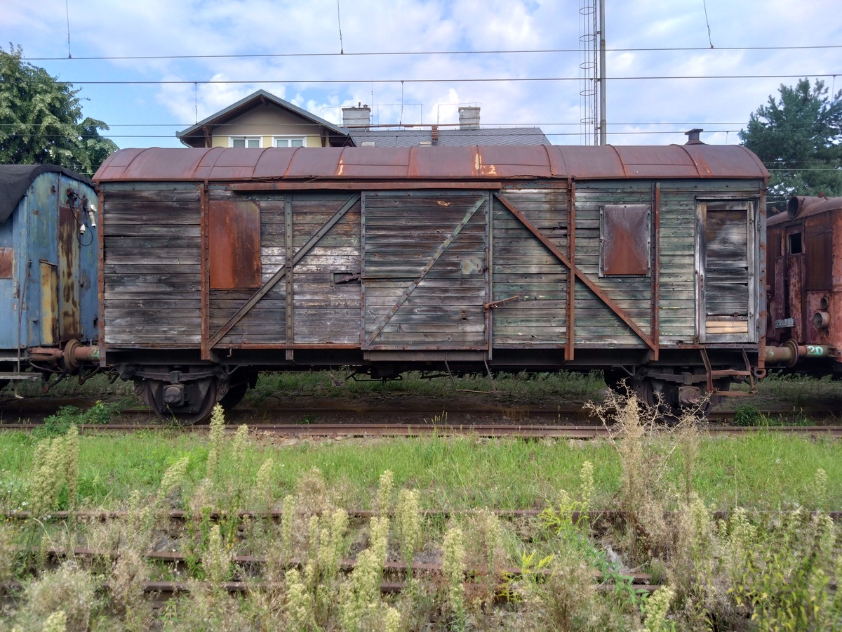

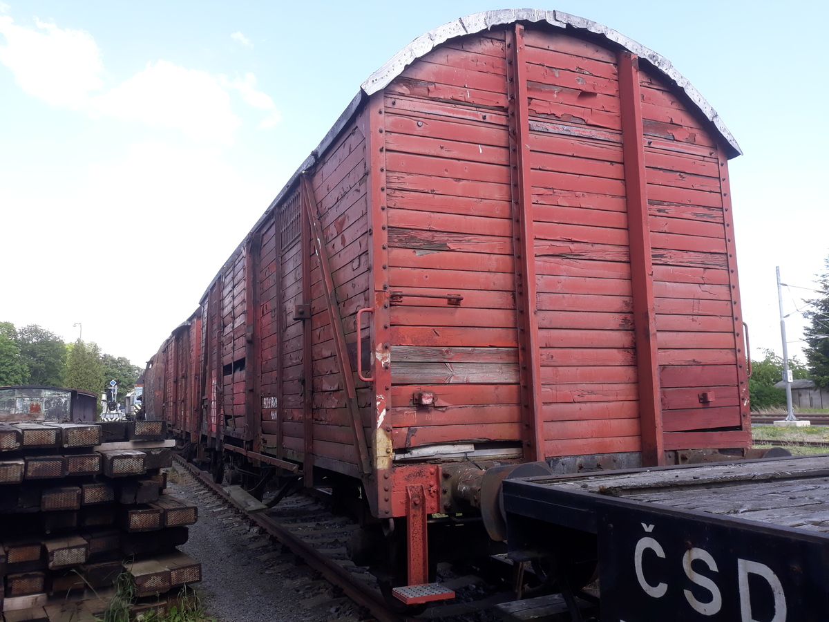

Чеський варіант без гальмувального обладнання.
Бремен б/г, Лужна-у/Р

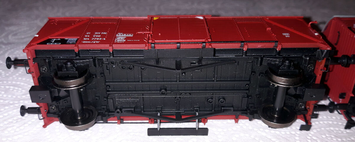

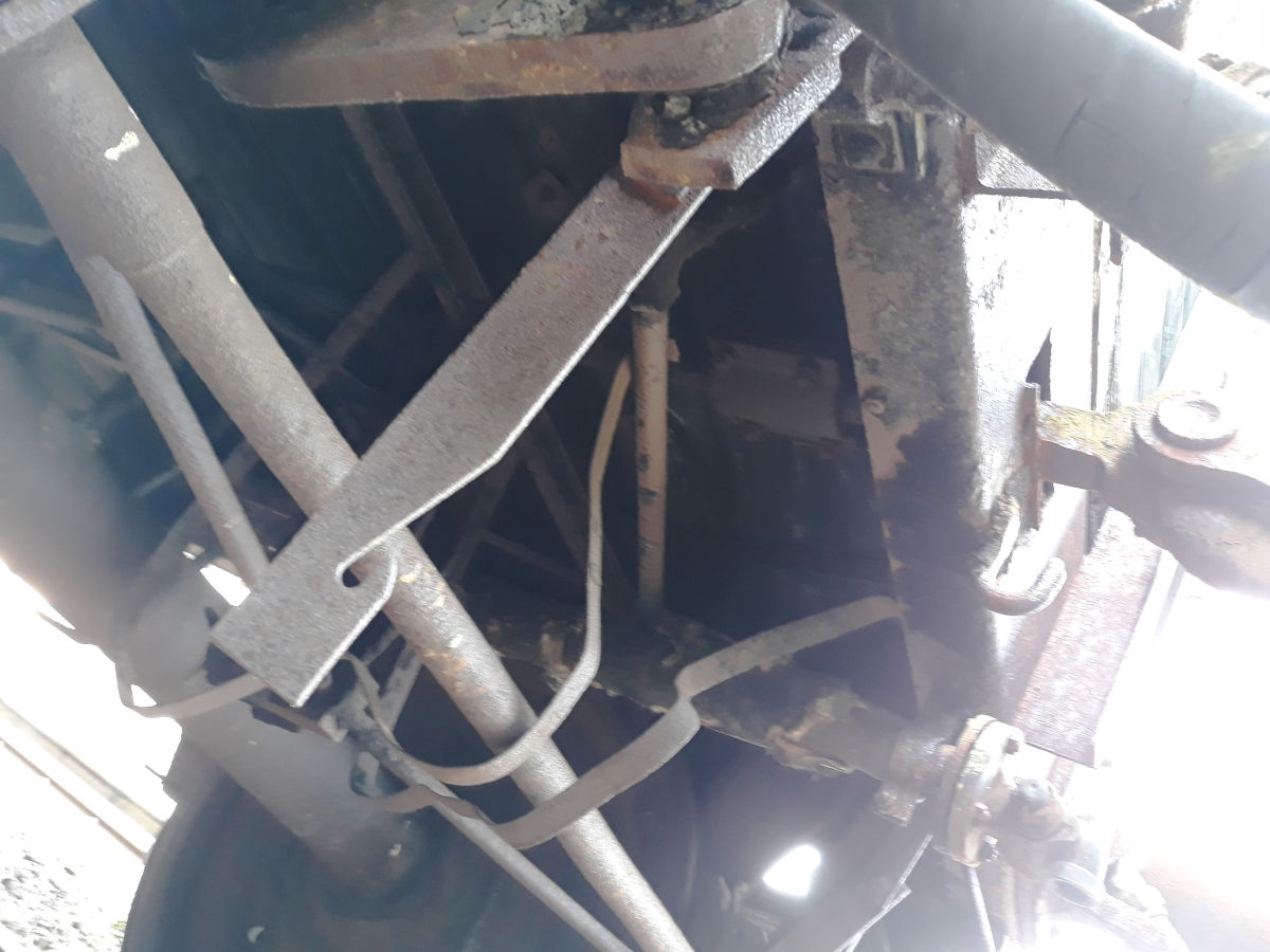

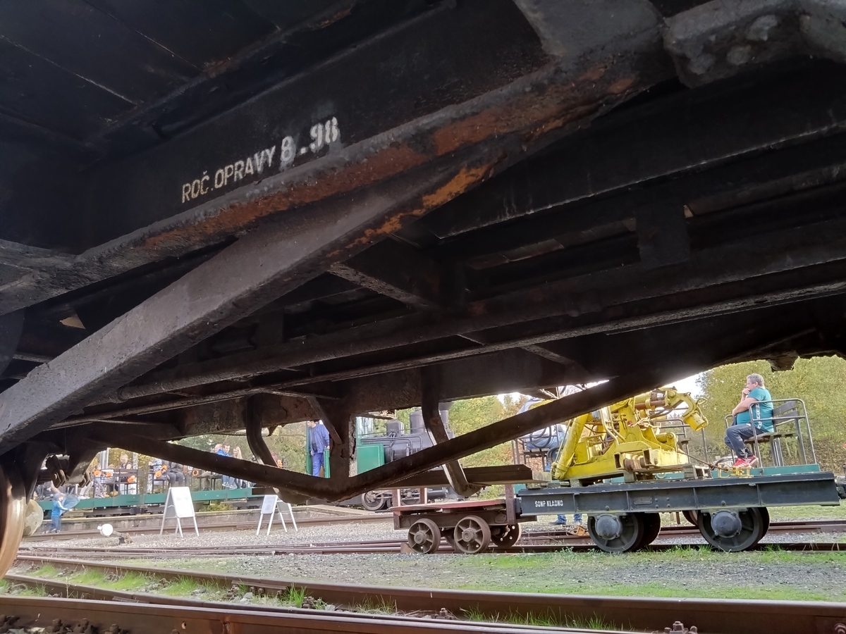

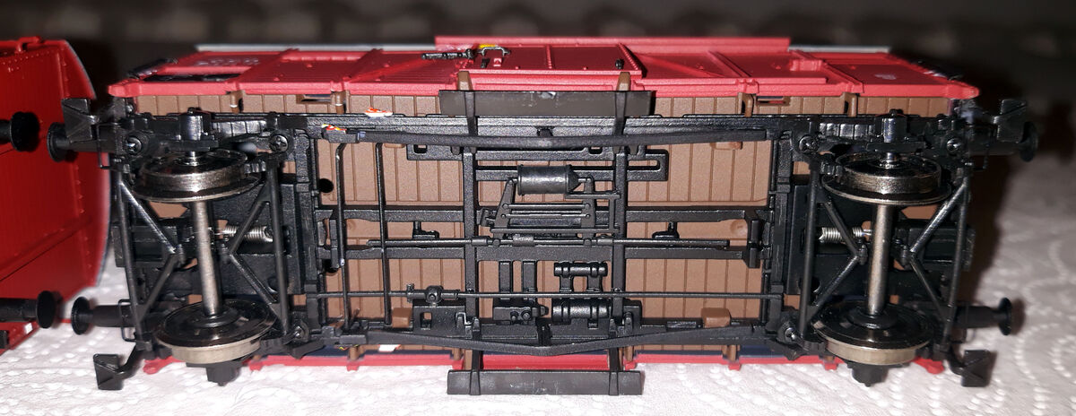

Та його підвагонний простір...
Бремен б/г, підвагонний простір, Лужна-у/Р

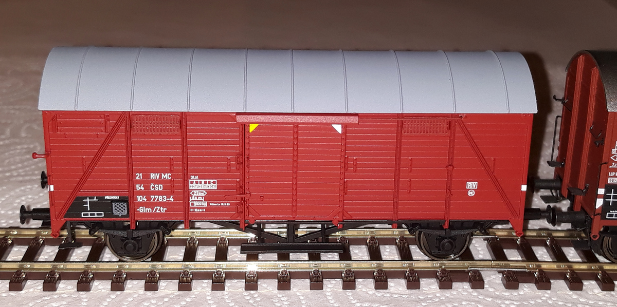

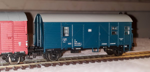

Порівняння моделей (а також й прототипів, бо на боделі це легше побачити)
Оппельни:
Оппельн Exact-Train
Оппельн Exact-Train
Оппельн Exact-Train
Оппельн Exact-Train
Оппельн Exact-Train, якісне відтворення обладнання

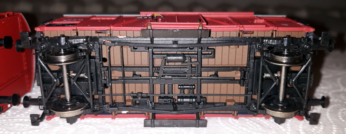

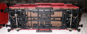

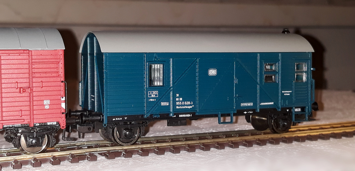

Бремен Pwgs-44 від Тілліг.
Німецький Бремен від Тілліг

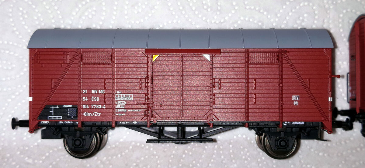

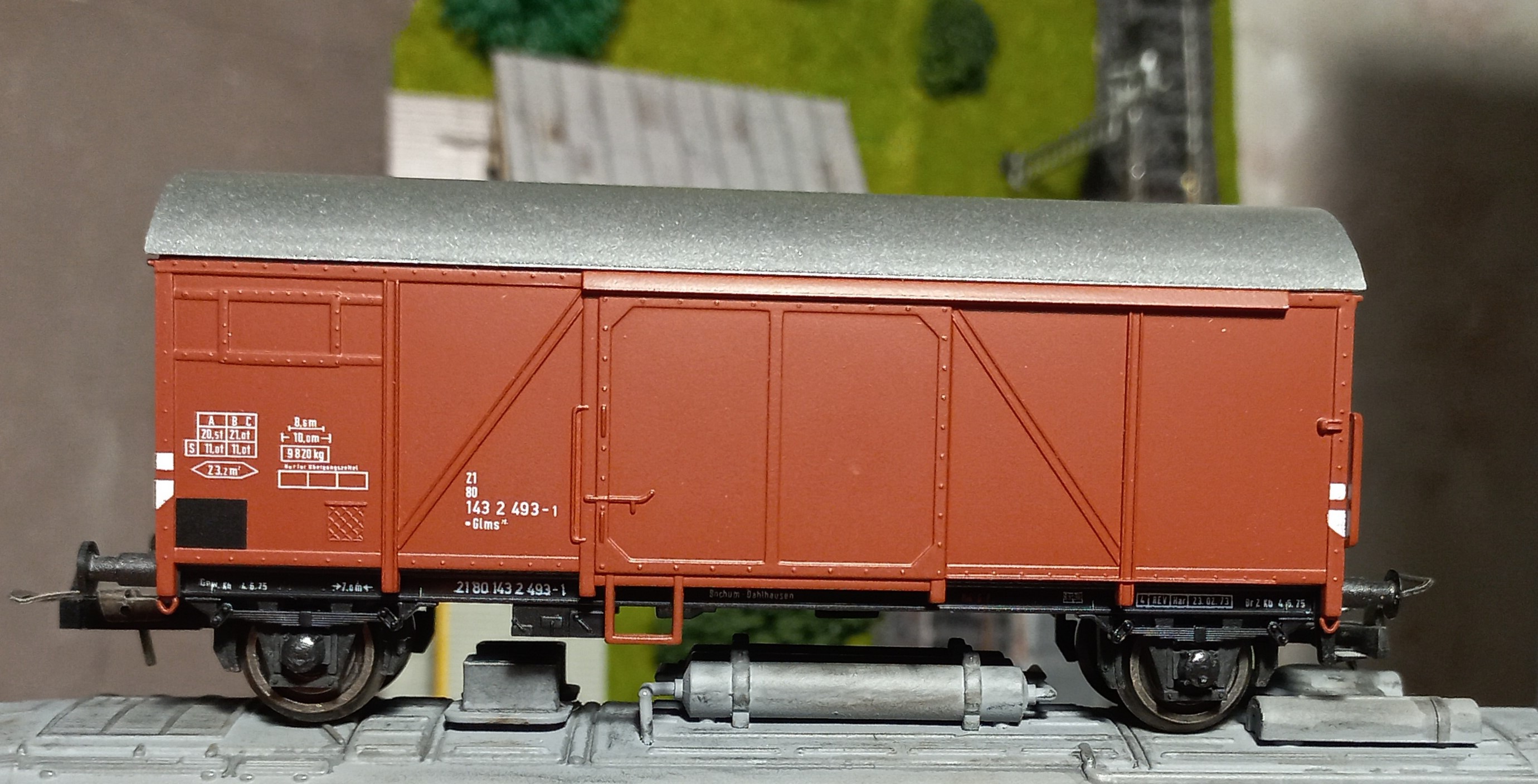

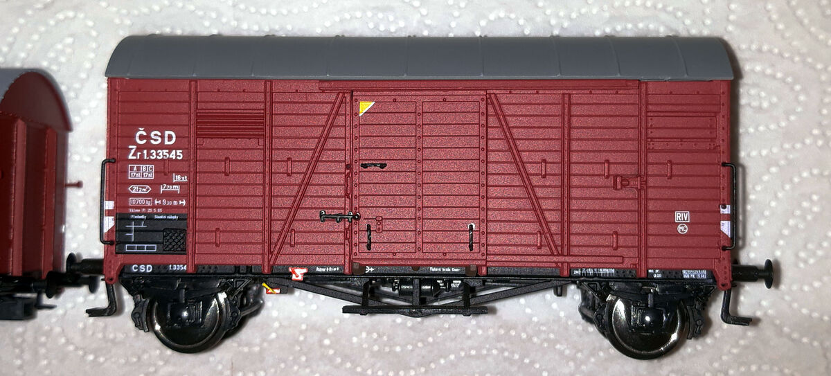

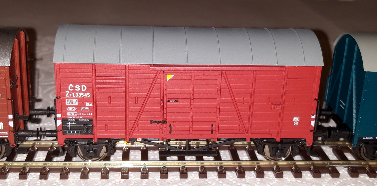

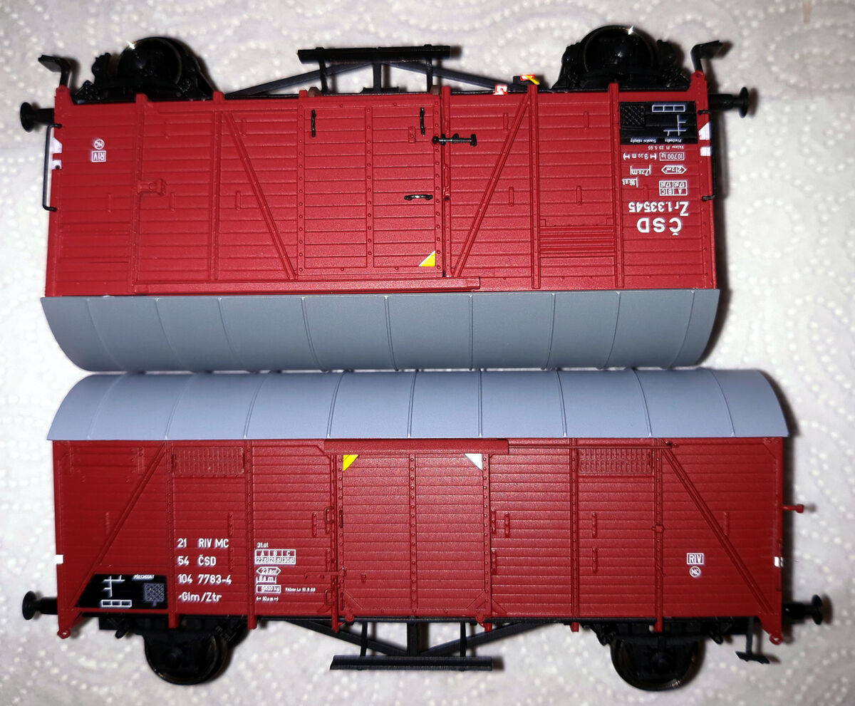

Чеський Бремен Exact-Train ЕХ20755:
Чеський Бремен Exact-Train. Відсутність якості вражає...

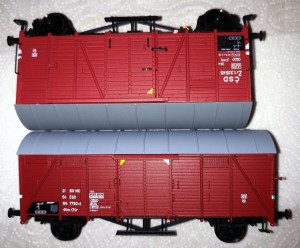

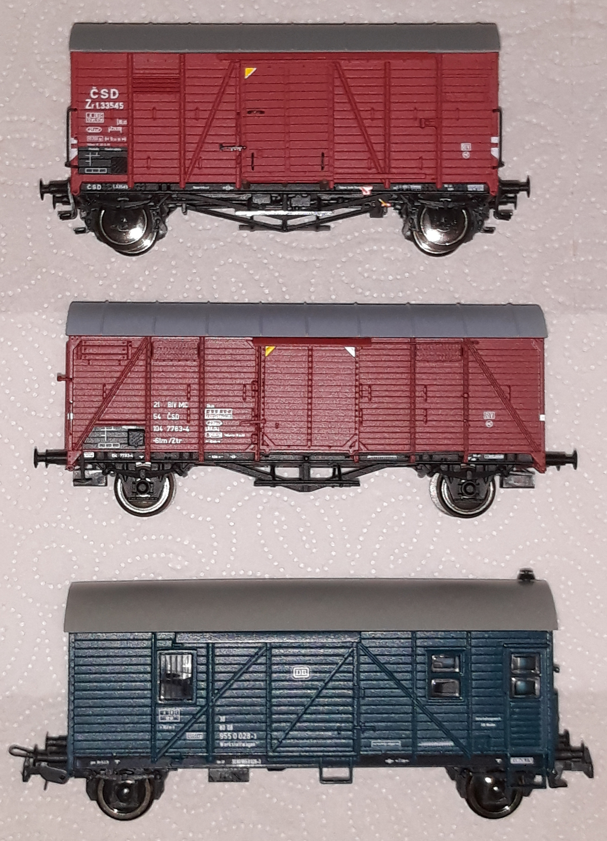

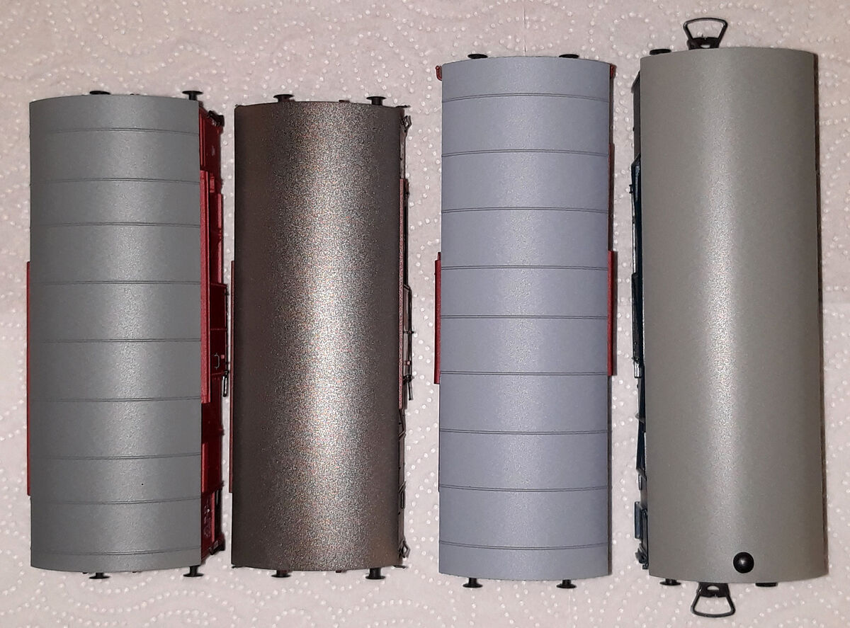

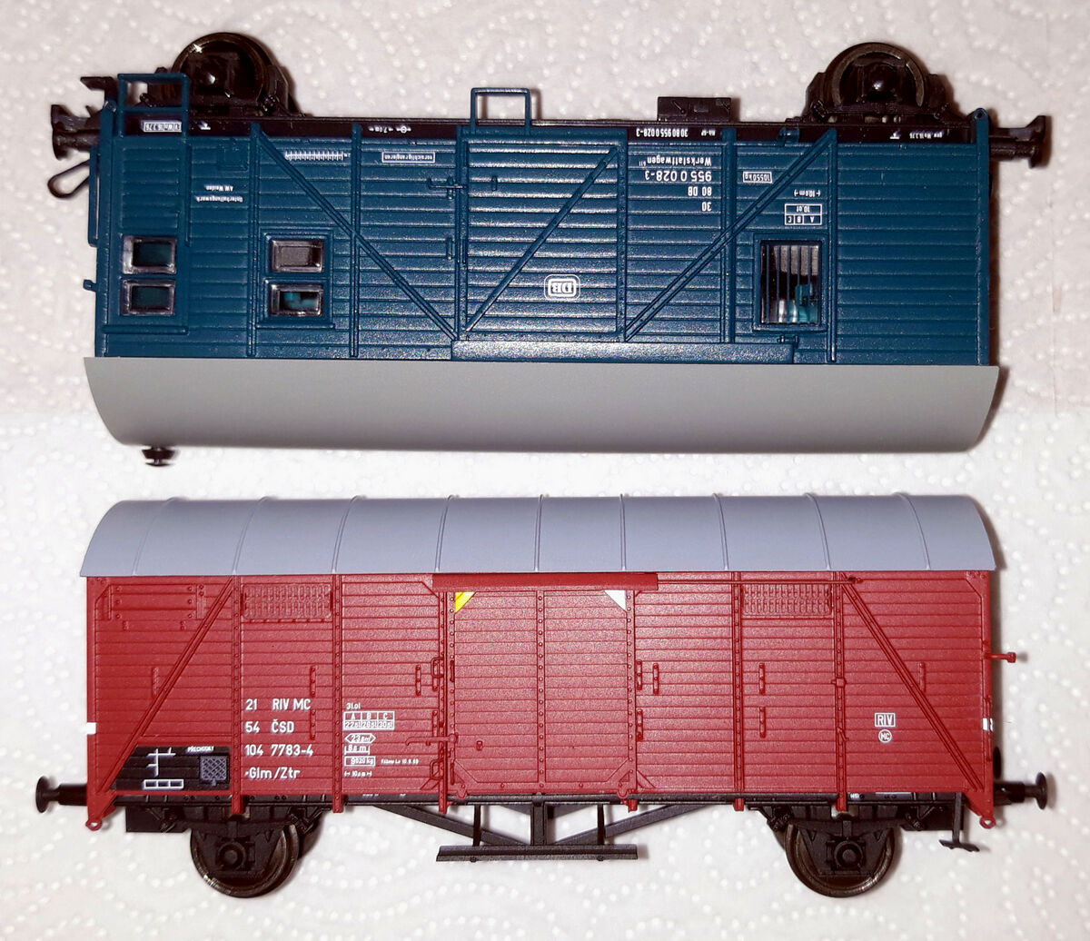

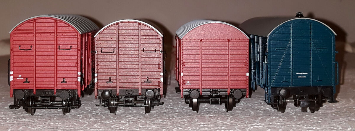

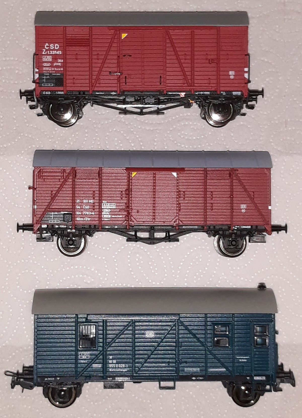

Нарешті, декілька порівнянть між собою:
Оппельн та чеський Бремен
Бремен німецький та чеський
Оппельн Exact-Train та Бремени Exact-Train та Тілліг
Оппельни Exact-Train,Брава та Бремени Exact-Train та Тілліг
