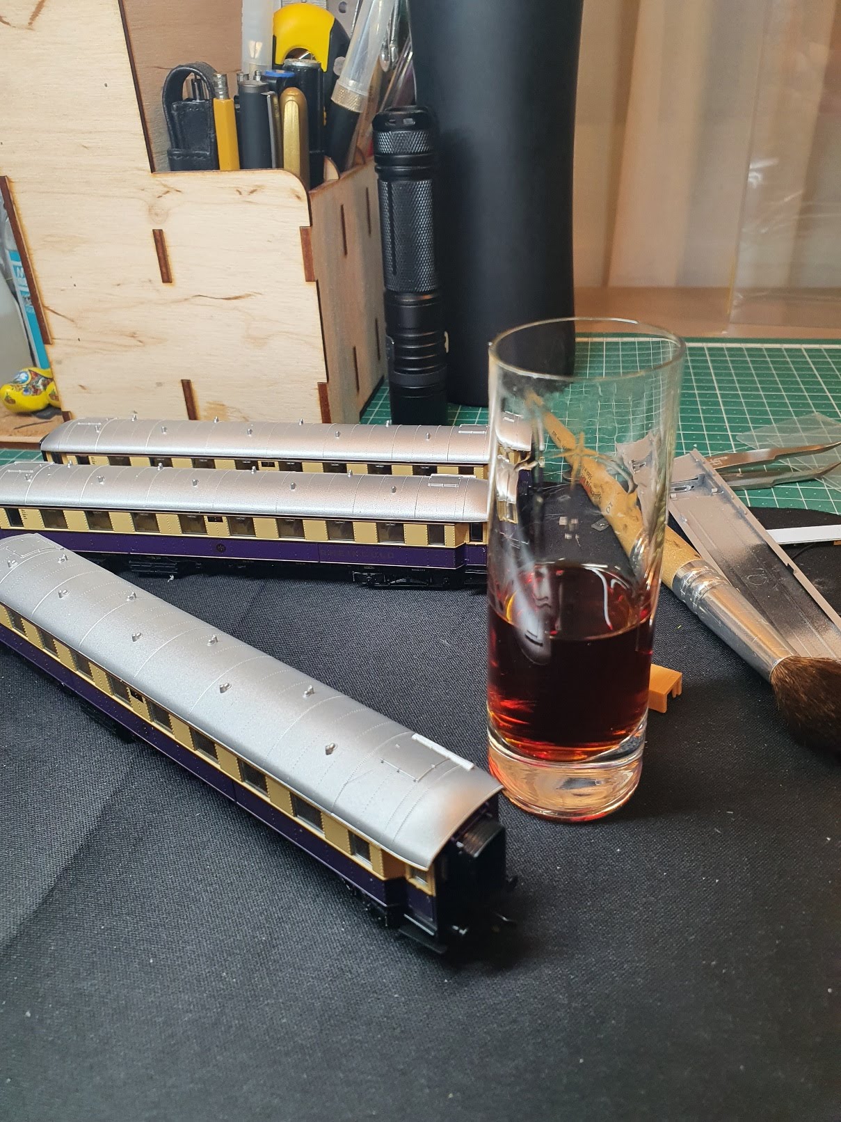

В мире модели бывают разные, одни нравятся, другие нет, одни хочется купить, а другие продать) но есть такие, подержав которые в руках, у тебя появляется зуд и пропадает сон, вот и у меня так произошло, подержав в руках сет от Tillig 01784 "Rheingold-Express", увидел и понял, хочу!!! Но, хочу это хорошо, а вот приобрести это другое, пришлось ждать... пару раз намекал владелцу, мол жить без таких вагонов не могу, но тот неприклонен. И вот, мой гештальт закрыт!!!!
Счастью нет предела, но как обычно, если есть вагоны, нужен свет, понеслось....

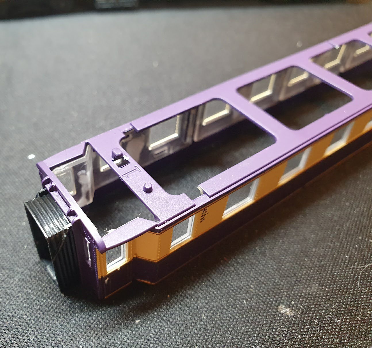

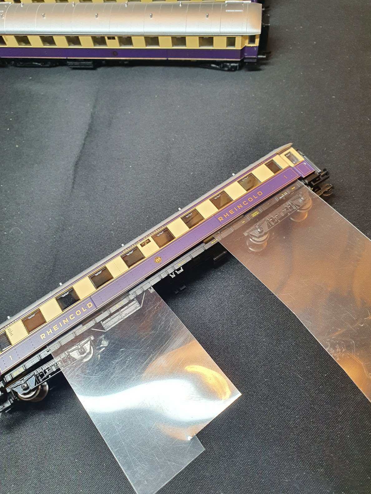

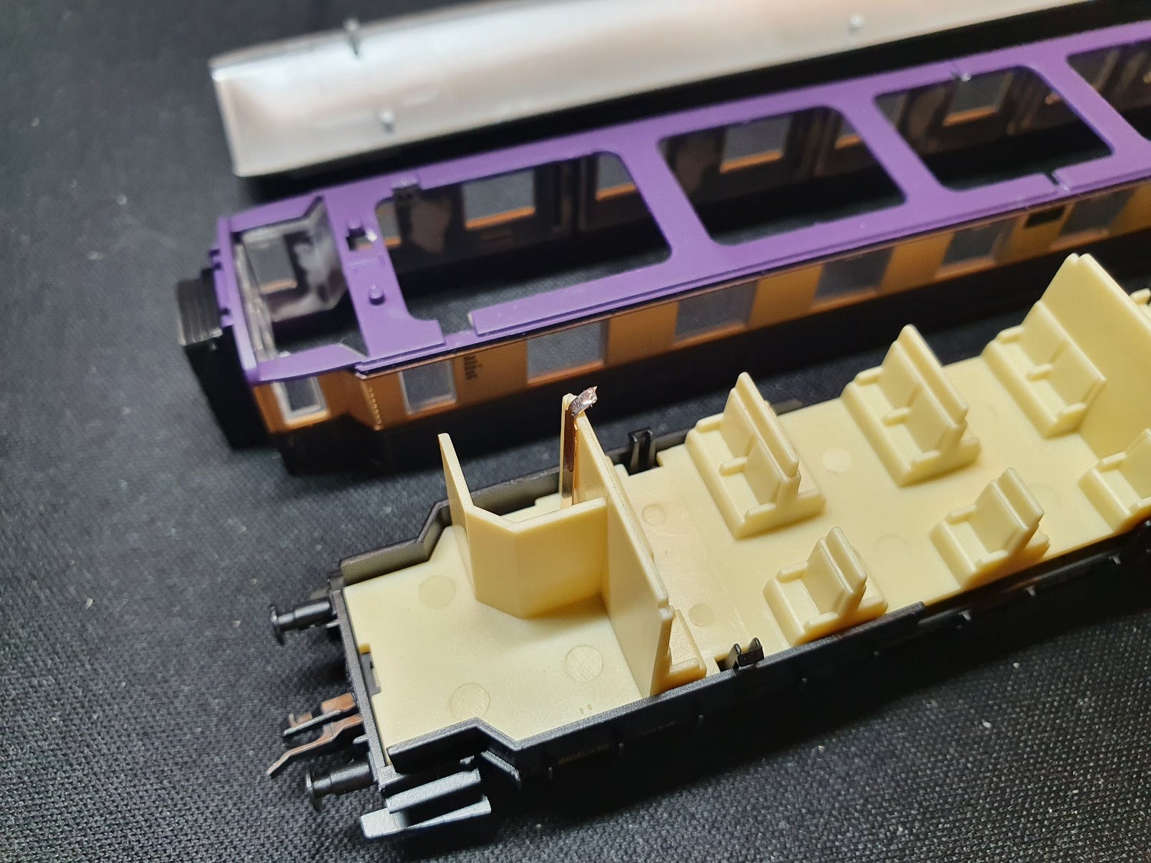

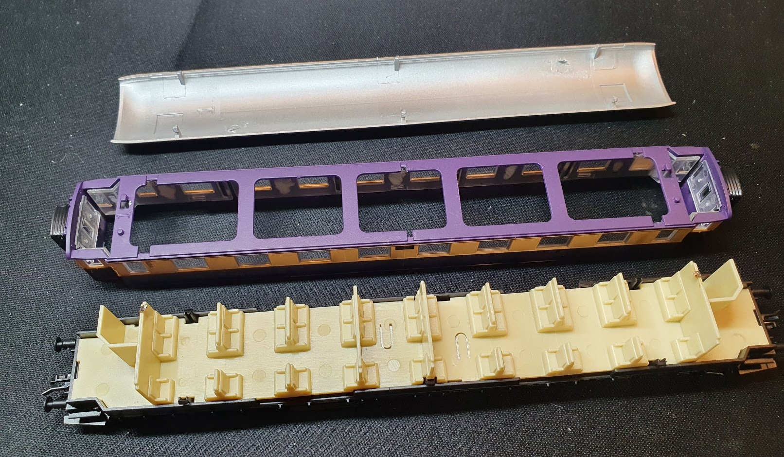

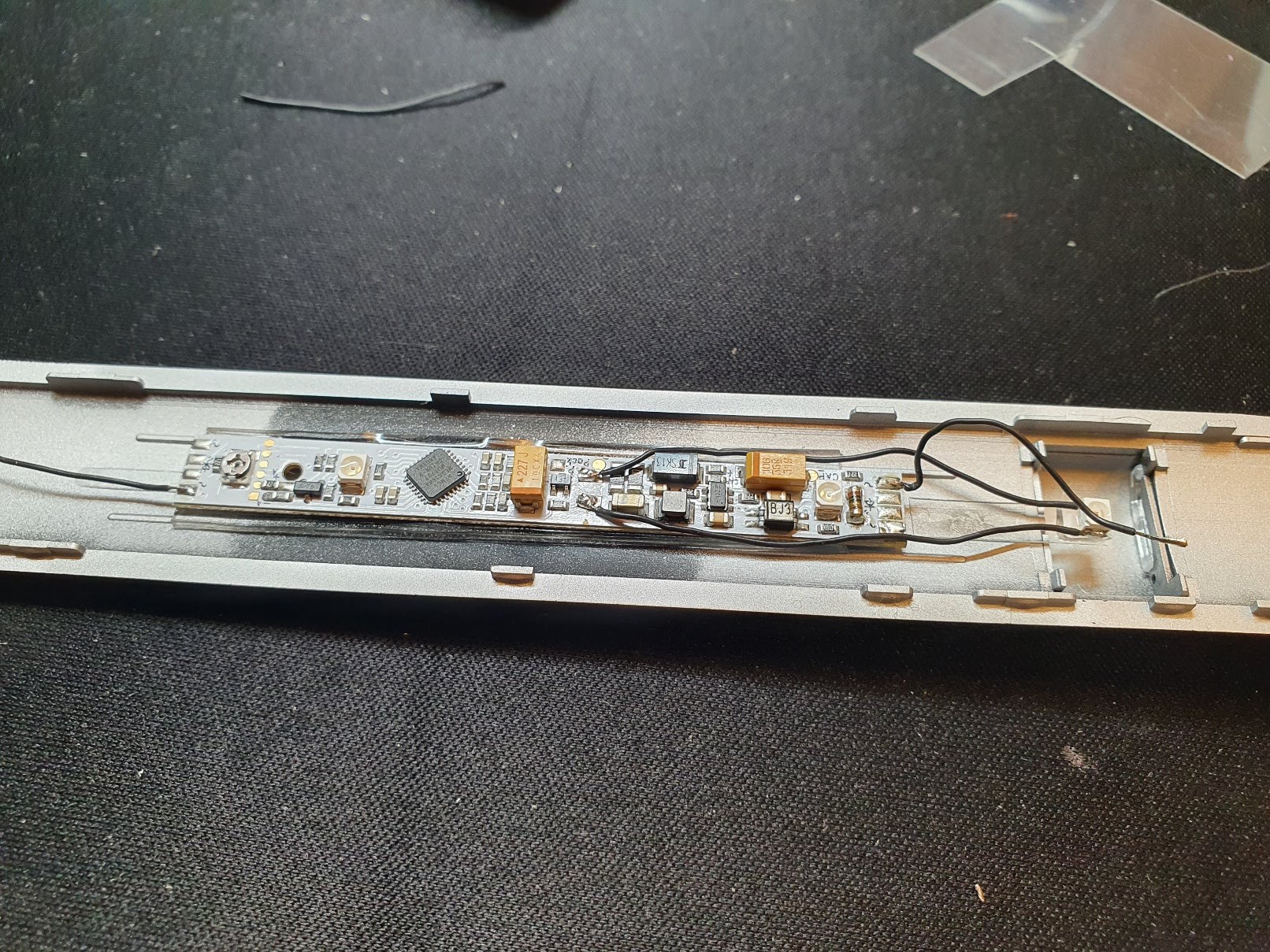

Снимаем вагон с основания, аккуратно поддеваем защёлки крыши, и снимаем её

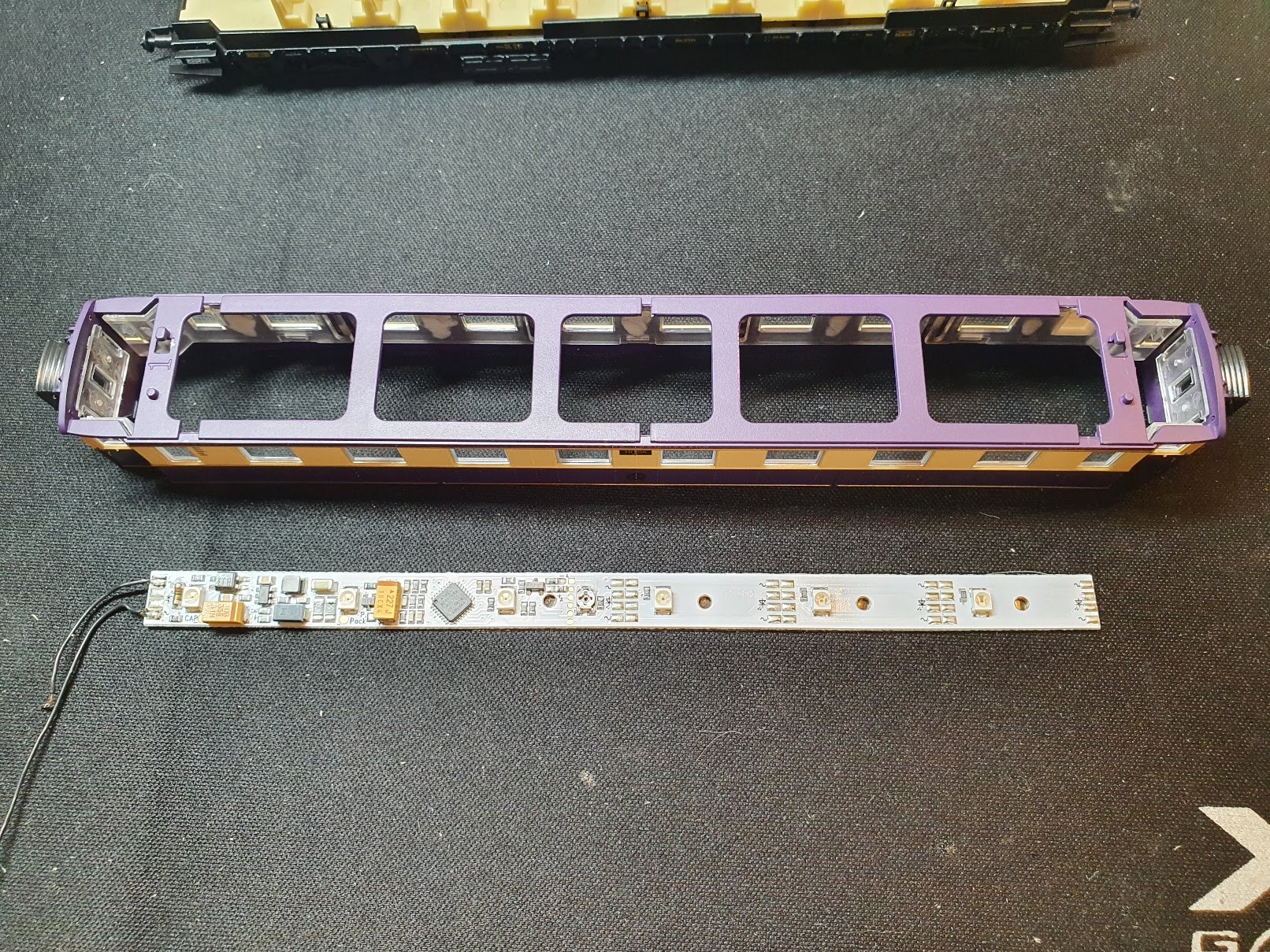

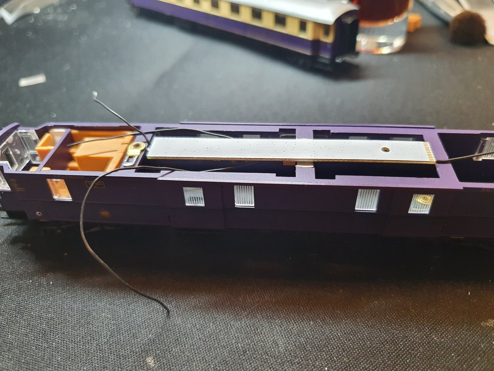

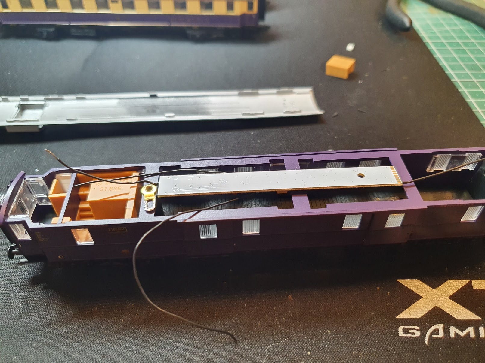

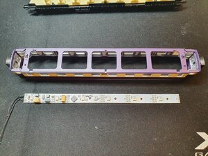

Вагоны новой серии, все подготовлено под установку декодера, контакты выведены и теперь даже есть крепления платы на кузове.

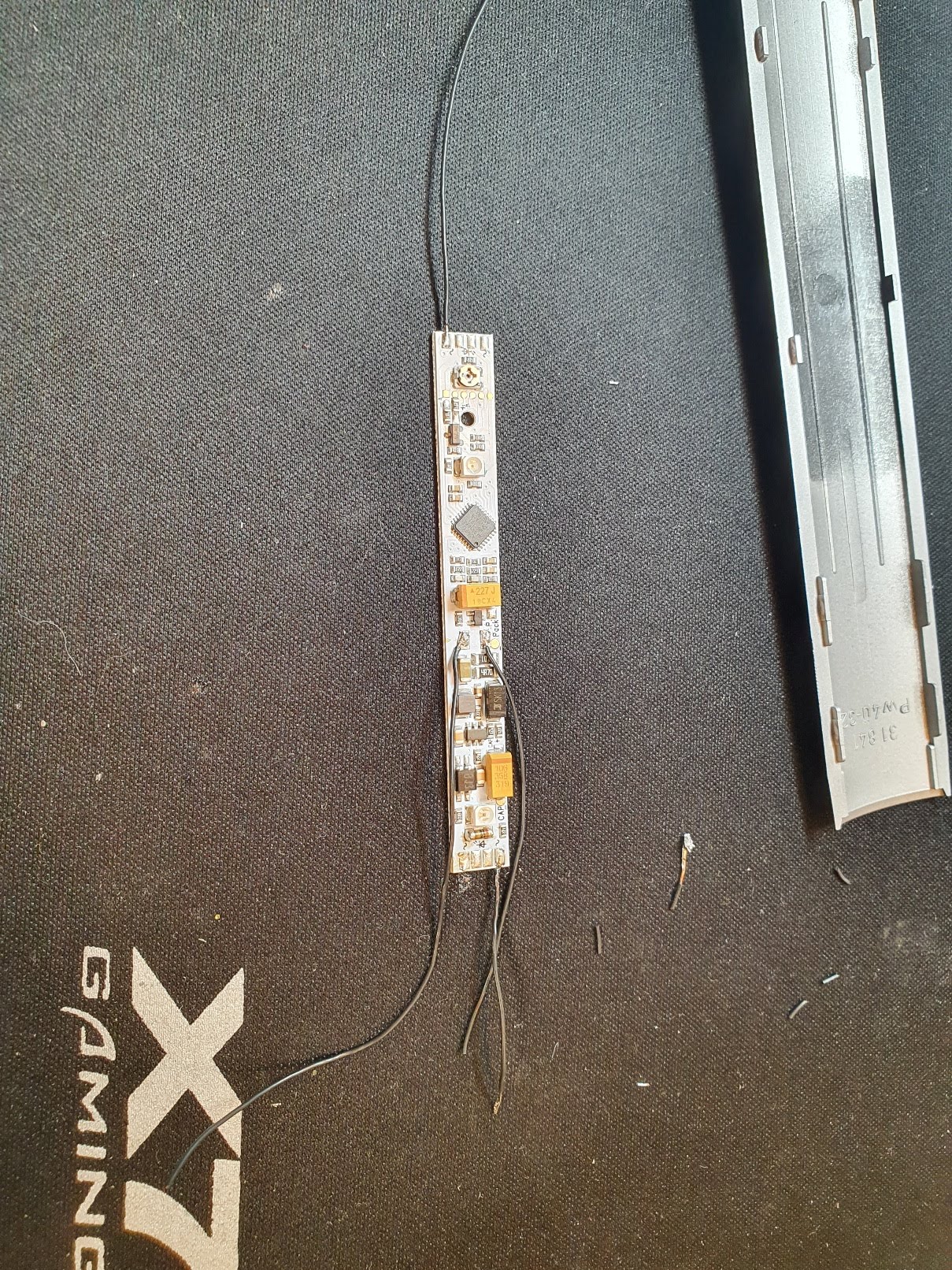

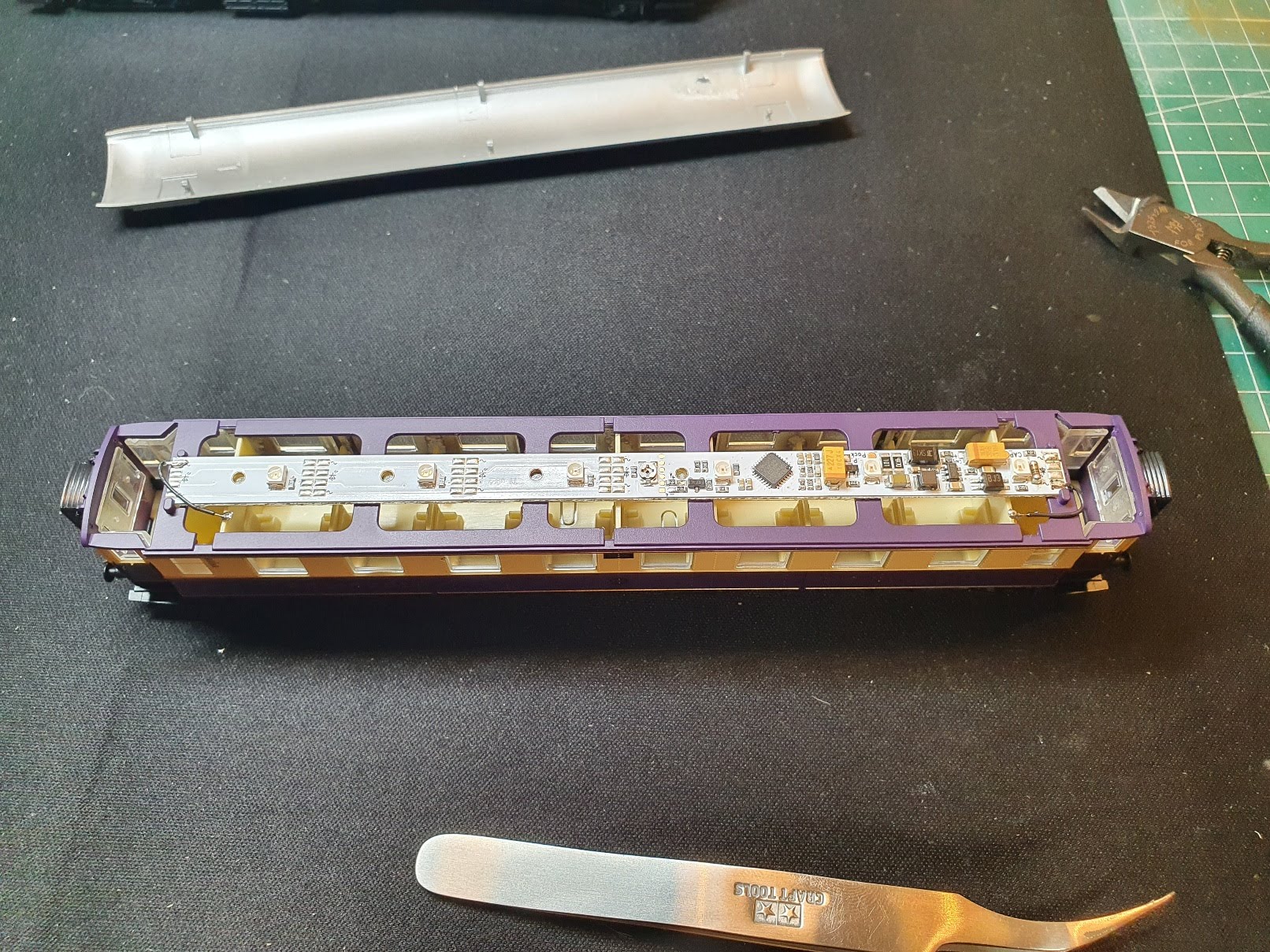

Обрезаем плату, ставим на место и припаеваем, ничего сложного, собираем вагон.

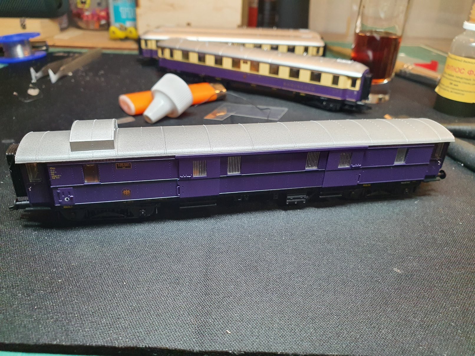

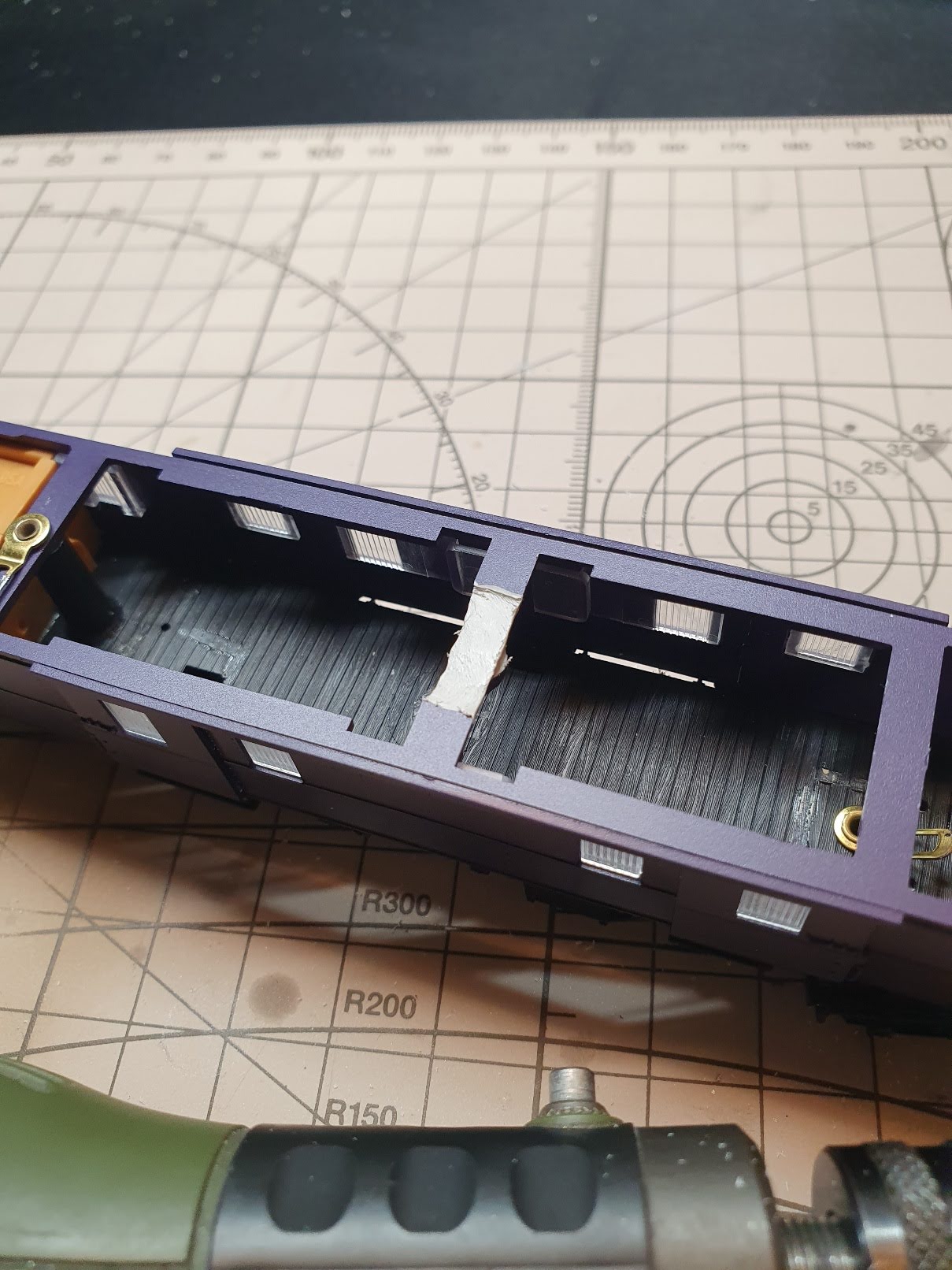

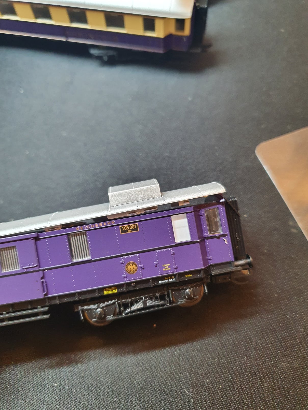

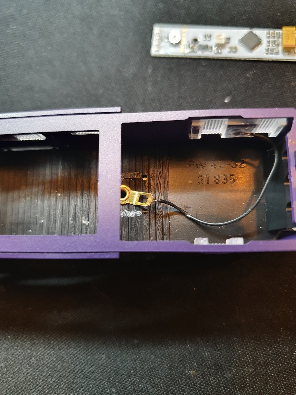

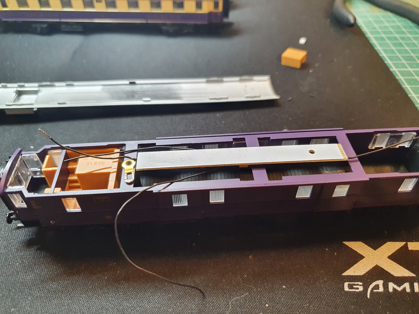

С багажкой сложнее, вагон старше пасажирських братьев, контакты есть, но все рассчитано на установку "лампового" света, не беда, осилю.

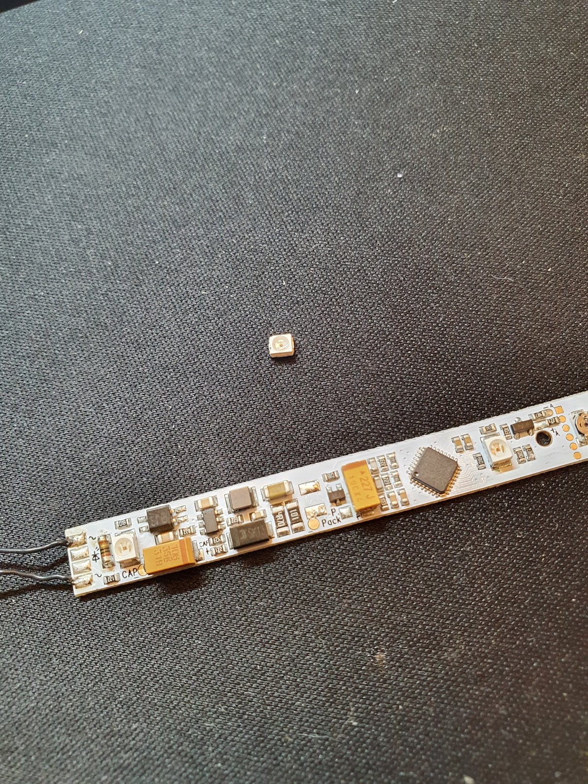

Примеряю декодер, нужно чуть подрезать вагон и будет красота, пара минут и все становится на место
Один диод отпаиваю и выношу на проводах
все монтируется на свое место под крышей, поипаиваю контакты, собираю.

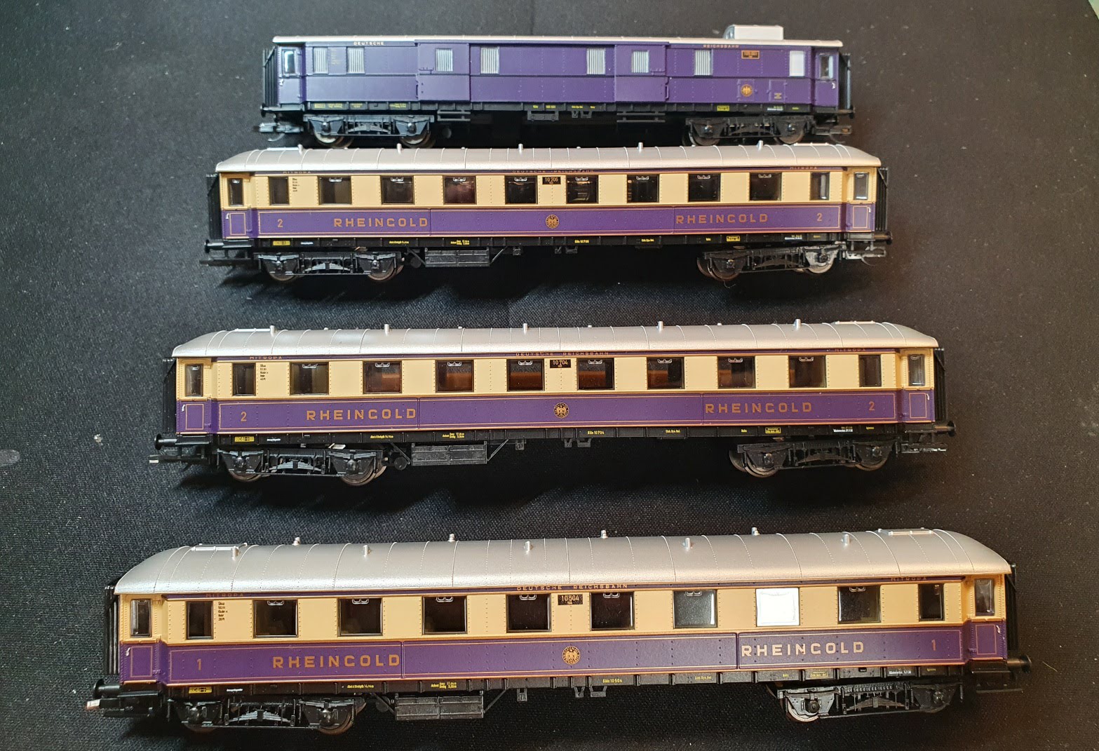

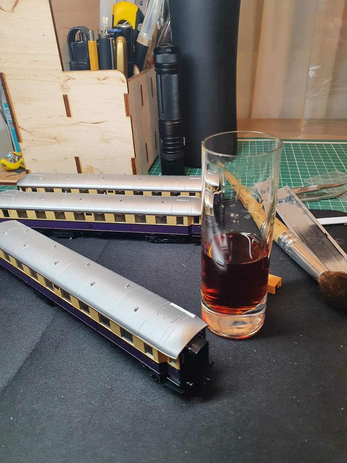

Все! Рад и счастлив!)
Фото состава обязательно будут)

Поздравляю с желанной покупкой!
TTV писав:Фото состава обязательно будут)
Да да, ждем-с! ;)
