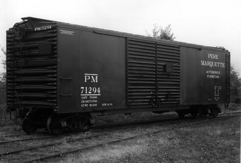

Начну с прототипа. Вот он:

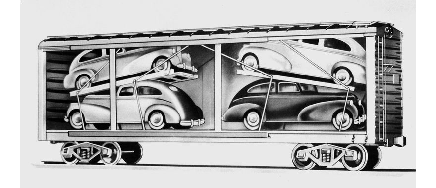

Кто-то скажет - обычный "бокскар", кроме надписи Automobile на борту. И в общем будет прав: никаких ассоциаций с привычными глазу немецкими или нашими автовозами не возникает. А все потому, что американские железнодорожные дороги, будучи частными компаниями, не очень-то стремились вкладывать средства в разработку и покупку специализированных типов вагонов. Предпочитали максимально использовать универсальные крытые вагоны - "бокскары". Так как на первых этапах появления автотранспорта объемы перевозок были сравнительно небольшие, машины загоняли в крытые вагоны (в стандартный 40-футовый влезала пара авто).

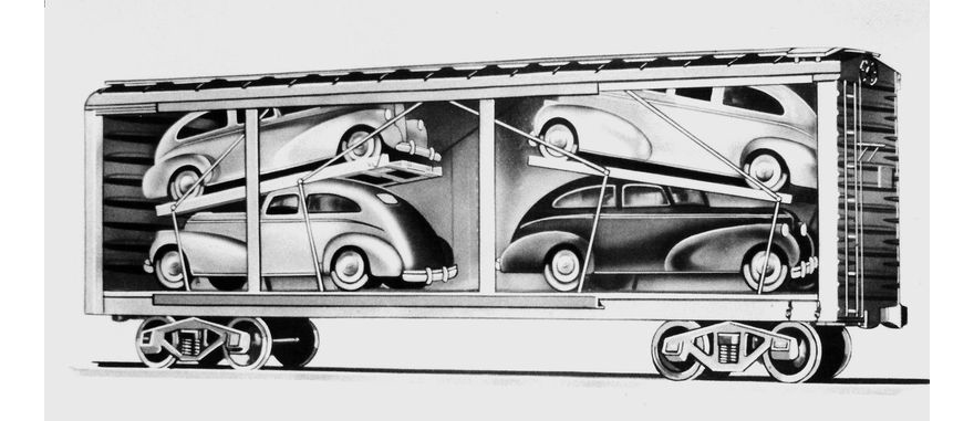

Но со временем автотранспорт становился все более ходовым товаром, поэтому пришлось придумать, как напихать в тот же 40-футовый "бокскар" побольше. Решили грузить машины в два яруса.
На мой взгляд, процедура погрузки выглядит довольно трудоемкой.

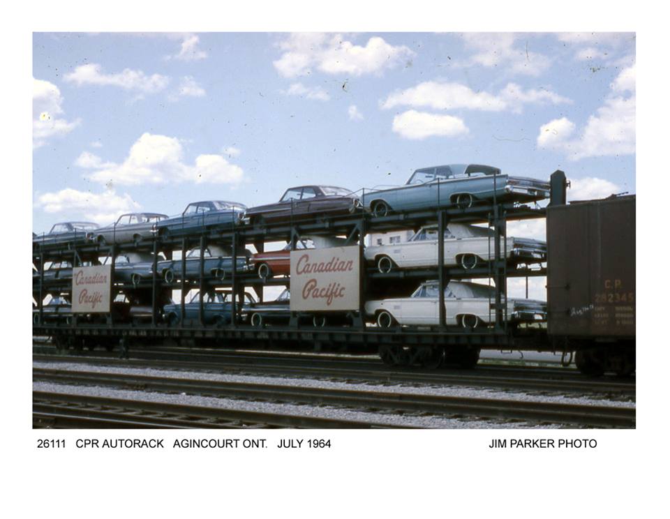

Со временем на североамериканском континенте появились более практичные автовозы.

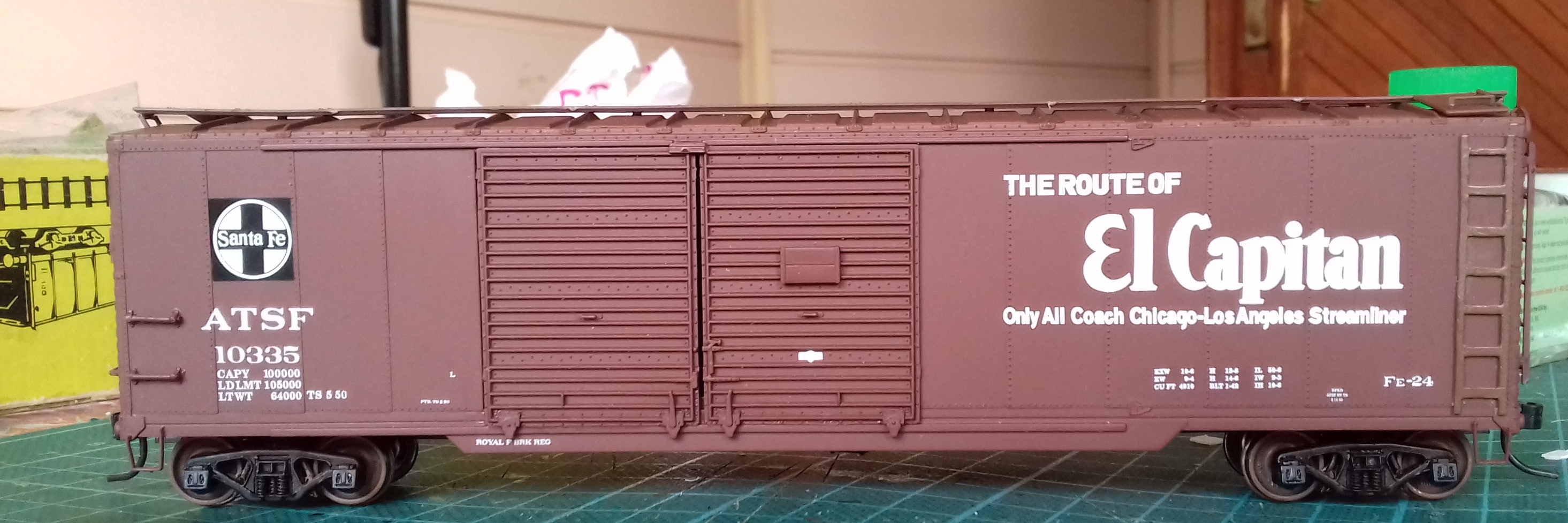

Но вернемся к модели. Она отображает 50-футовый "бокскар" для перевозки автомобилей, выпущенный в 40-х годах. Данный кит приобрел у нас, на аукционе. Цена была демократичной, что-то около 250 грн. Получаю вот такую коробку:
Можно почитать краткую историю вагона.

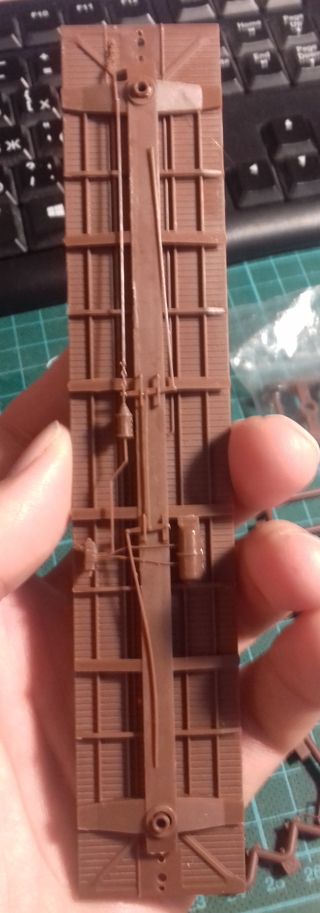

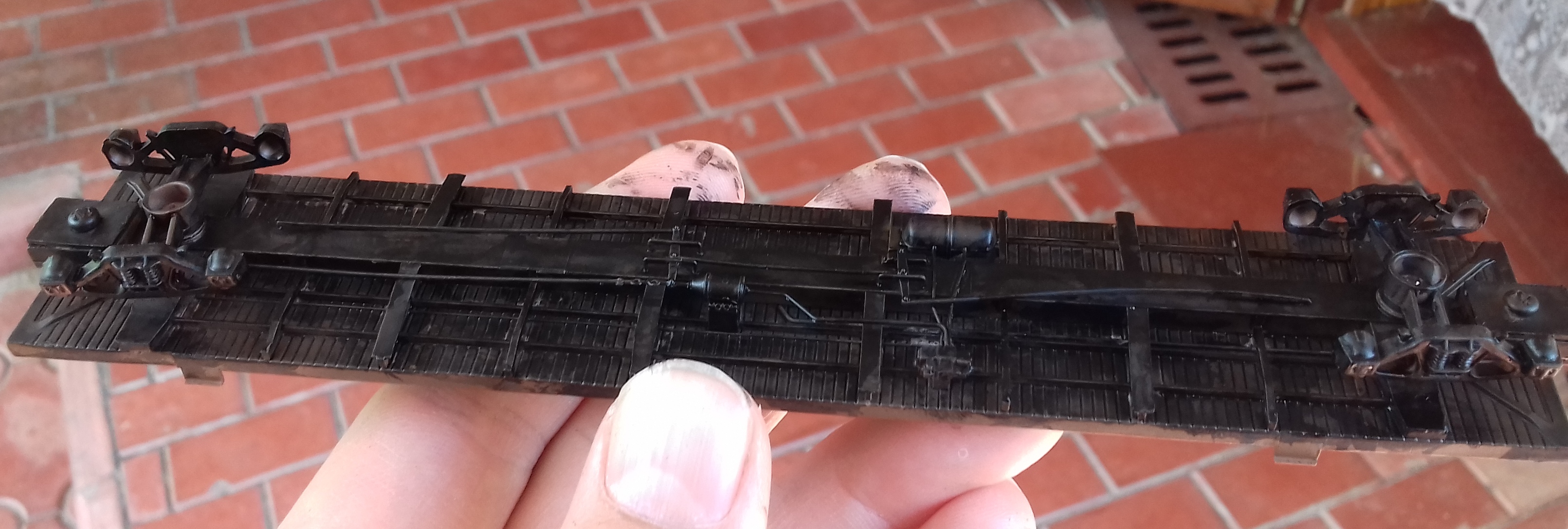

Содержимое:

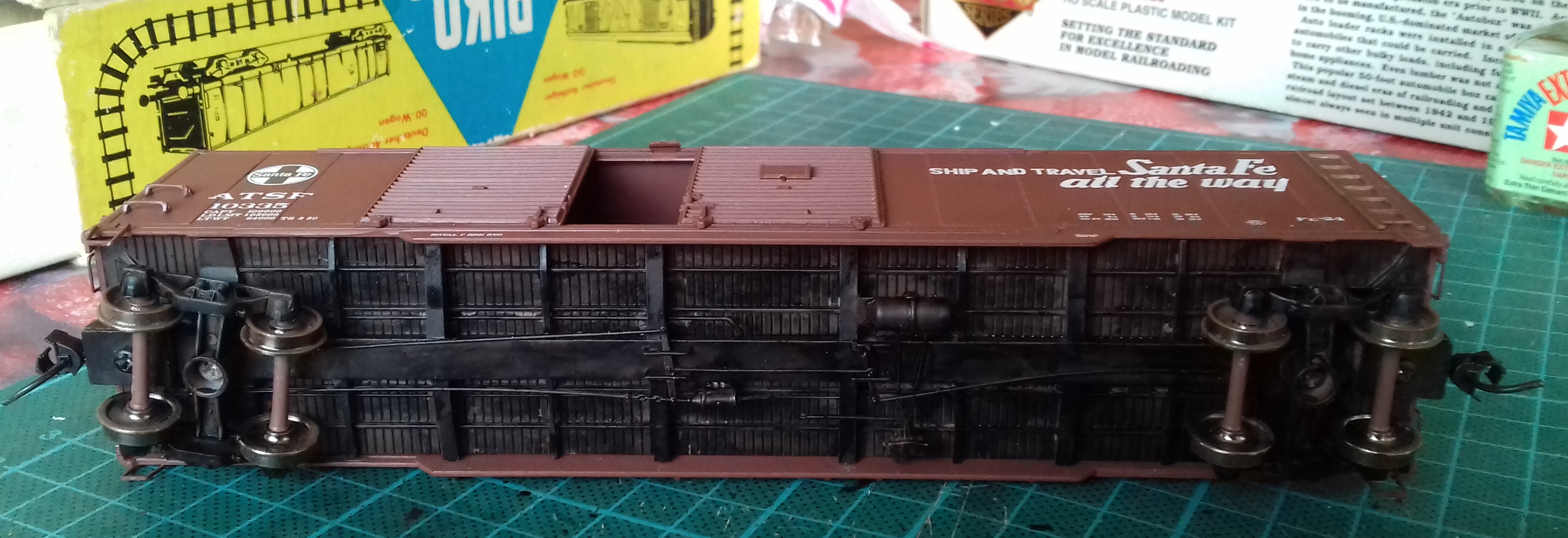

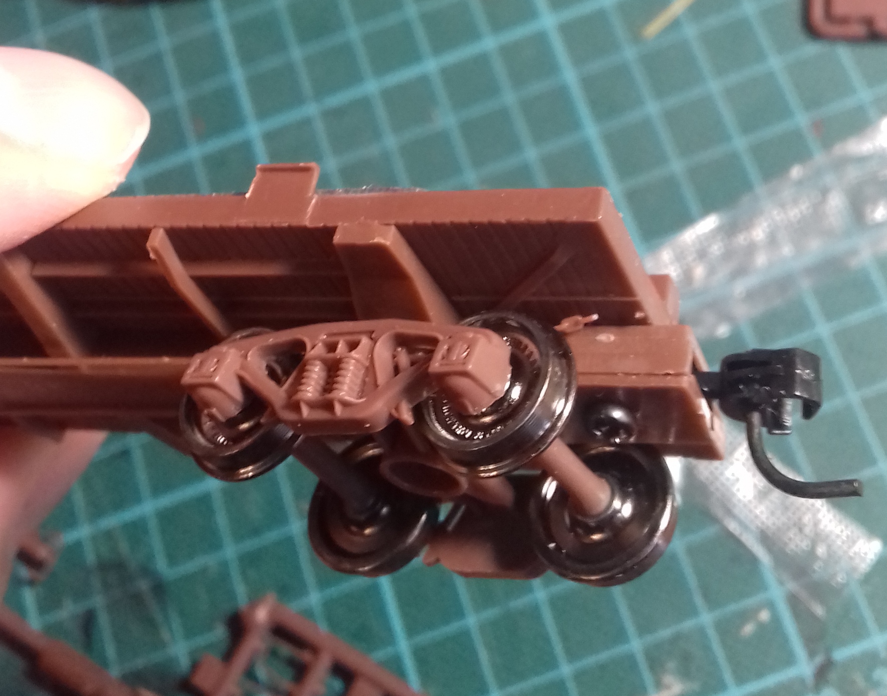

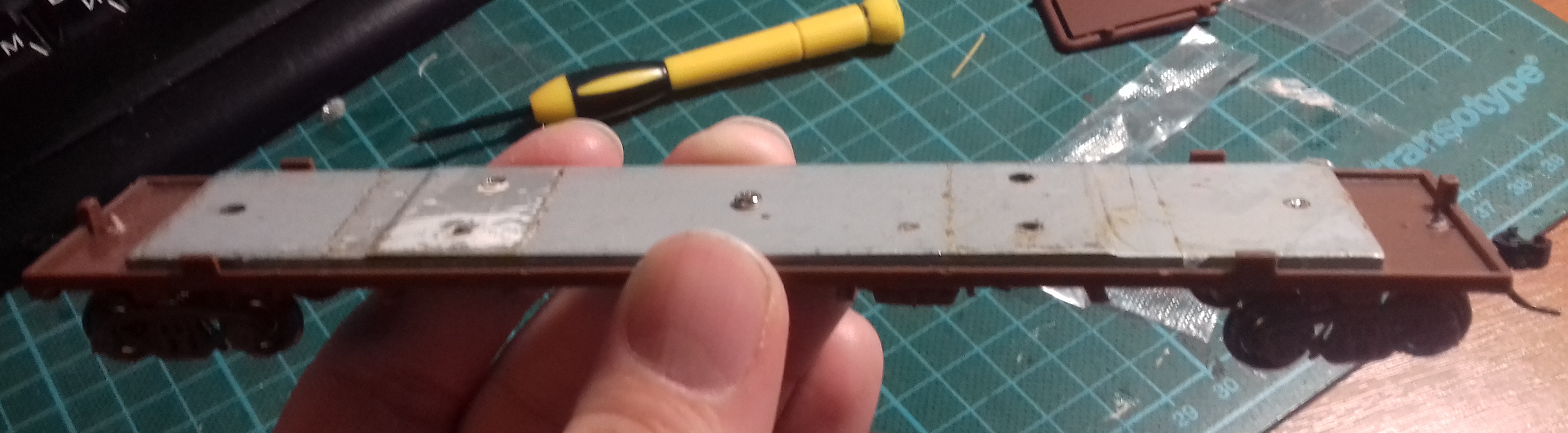

На этом месте полезли неприятные сюрпризы. Во-первых, некомплект: трапов, которые должны быть на борту вагона, нет. Во-вторых, кит кто-то явно уже клеил. Замечательное пятно клея на борту тому свидетельство. :evil:

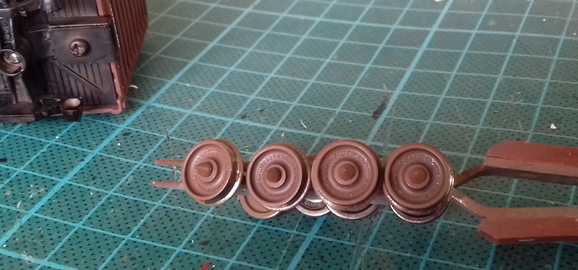

Помимо этих моментов, связанных с не первой свежестью кита, не понравился цвет пластика.

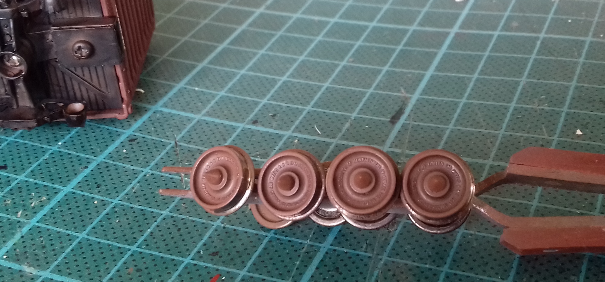

Понравились надписи на колесном диске, но не понравилось, что он так блестит.

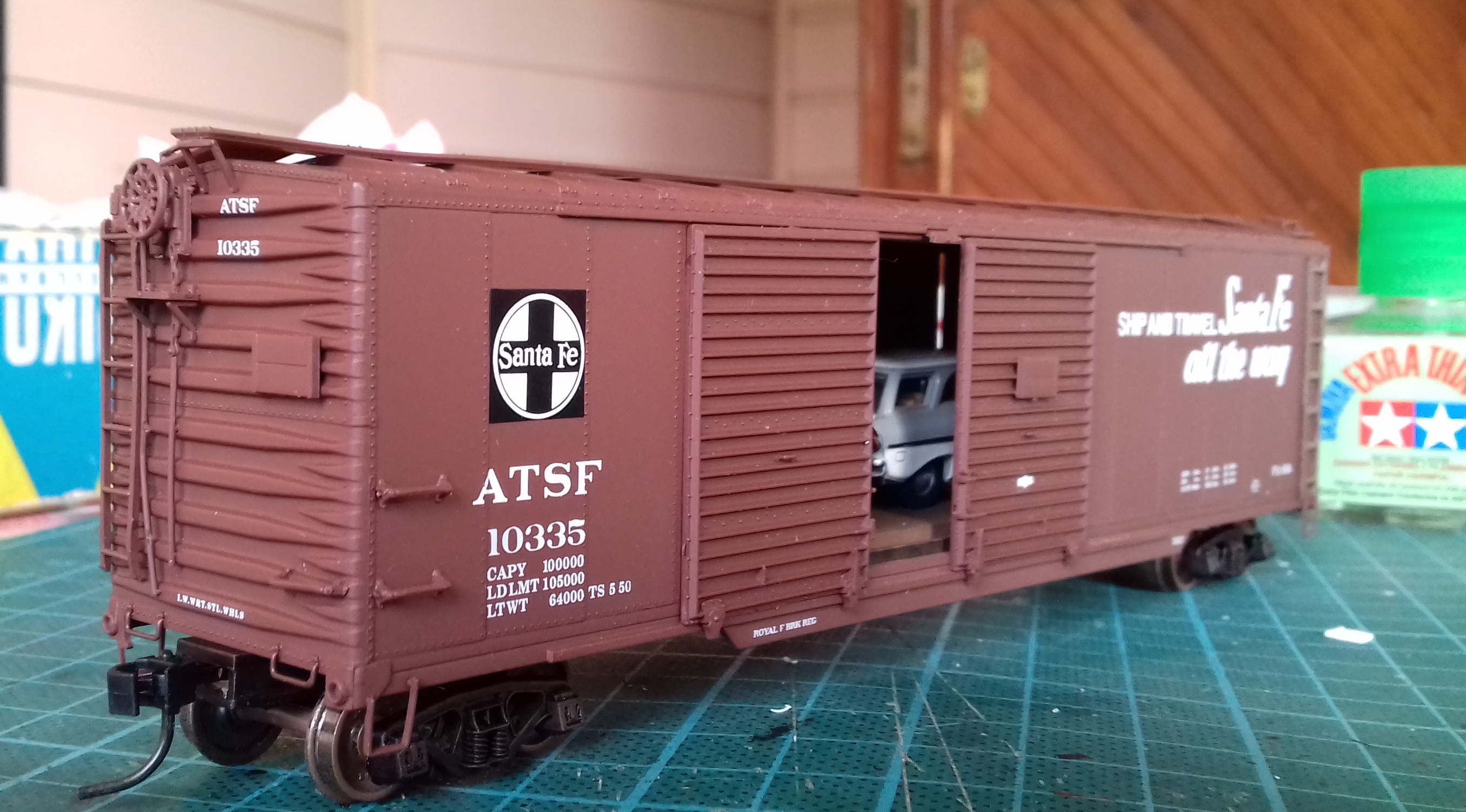

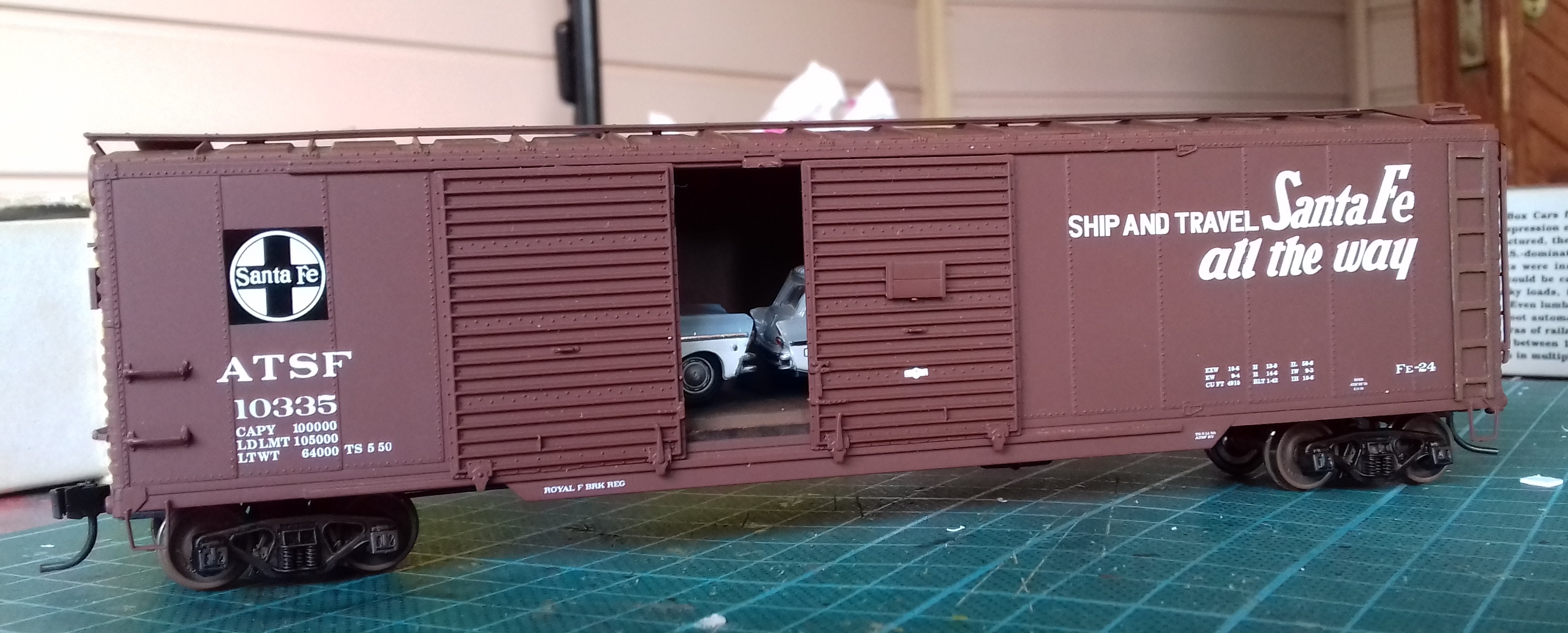

Из предыдущего текста стало ясно, что взять и просто собрать кит не получится (как это планировалось при покупке). Некоторый интим будет присутствовать 8-) Итак, решать пришлось следующие проблемы:

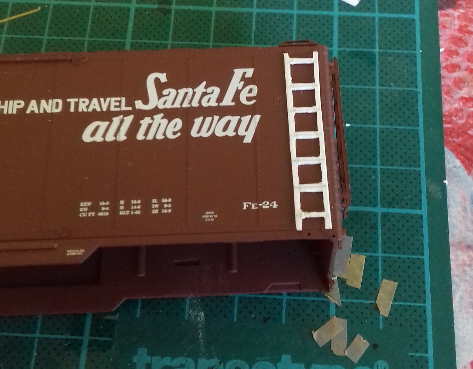

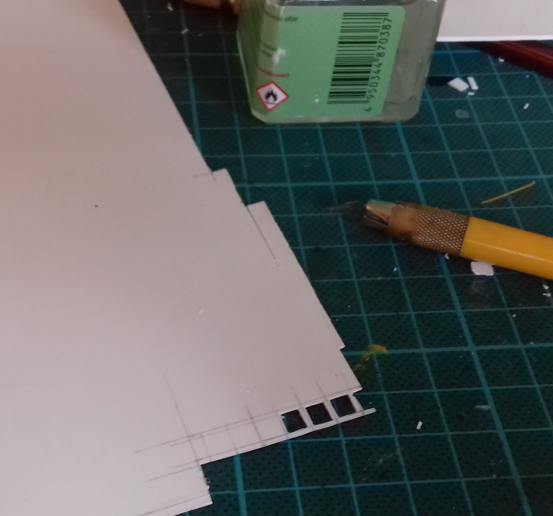

1. Отсутствие трапов. Полистирол в помощь.
2. Цвет пластика. Грунтанул, задул в коричневый цвет. А сверху прошелся сильно разбавленной черной краской, хотел добиться эффекта старения.
К этой же проблеме отнесем и колпары, их также состарил.

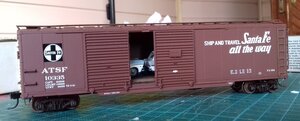

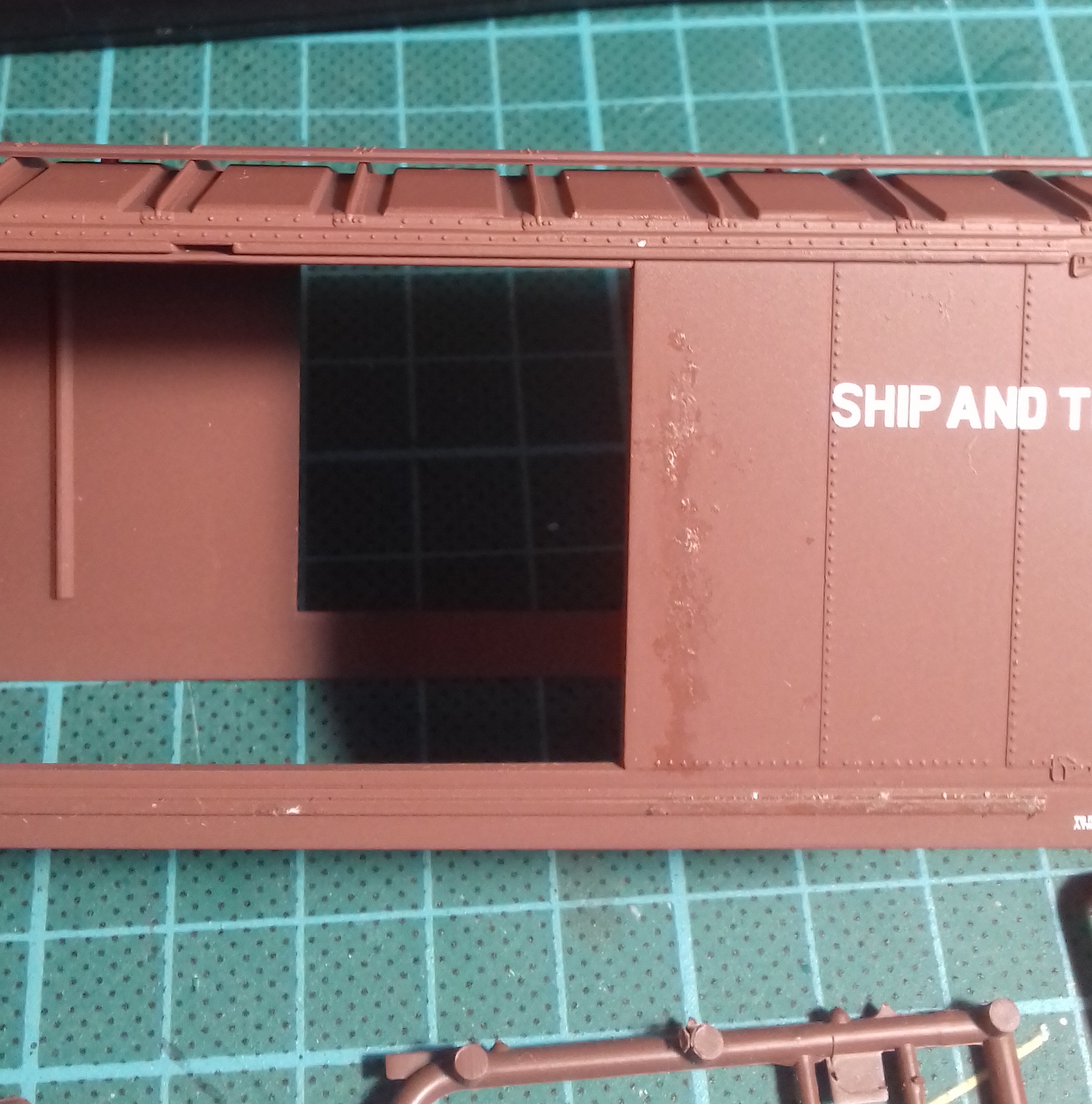

3. И самая интересная проблема - клеевое пятно на борту. Передувать весь корпус не вариант, надписи не восстановить. Потому сделал "открытую дверь". В оригинале двери приклеиваются намертво, внутри лежит неэстетичный балласт.
Пришлось это дело замаскировать окрасом и подходящим грузом. Удачно достались от Stinky два отличных Ford Taurus. Спасибо тебе, друже!
Со стороны "закрытой" двери.
Если подытожить, то кит оцениваю на "троечку" с плюсом. Что не понравилось:
1) Цвет пластика некоторых деталей;
2) Хрупкость накладных - поручень сломать не просто легко, а очень легко. Благо сделаны из пластика, который клеится модельным клеем;
3) Не все отверстия под накладные подходящего диаметра, потому надо аккуратно примерять деталь перед установкой. Если применить чуть больше усилий, попытаться посадить "внатяг", вы скорее всего сломаете элемент.
Но в целом, с учетом бюджетности подобных китов, могу рекомендовать к покупке. Как сказал как-то Вилен, "на то мы и моделисты, чтобы доводить до ума" (с) ;)

Muton писав:1. Отсутствие трапов. Полистирол в помощь.
Здесь допущена классическая ошибка. Подобные детали лучше делать, отступив от края с десяток миллиметров. Сначала вырезаем все окна, а затем уже внешний контур. Попробуйте один раз и сразу почувствуете, насколько легче и быстрее достигается результат.
