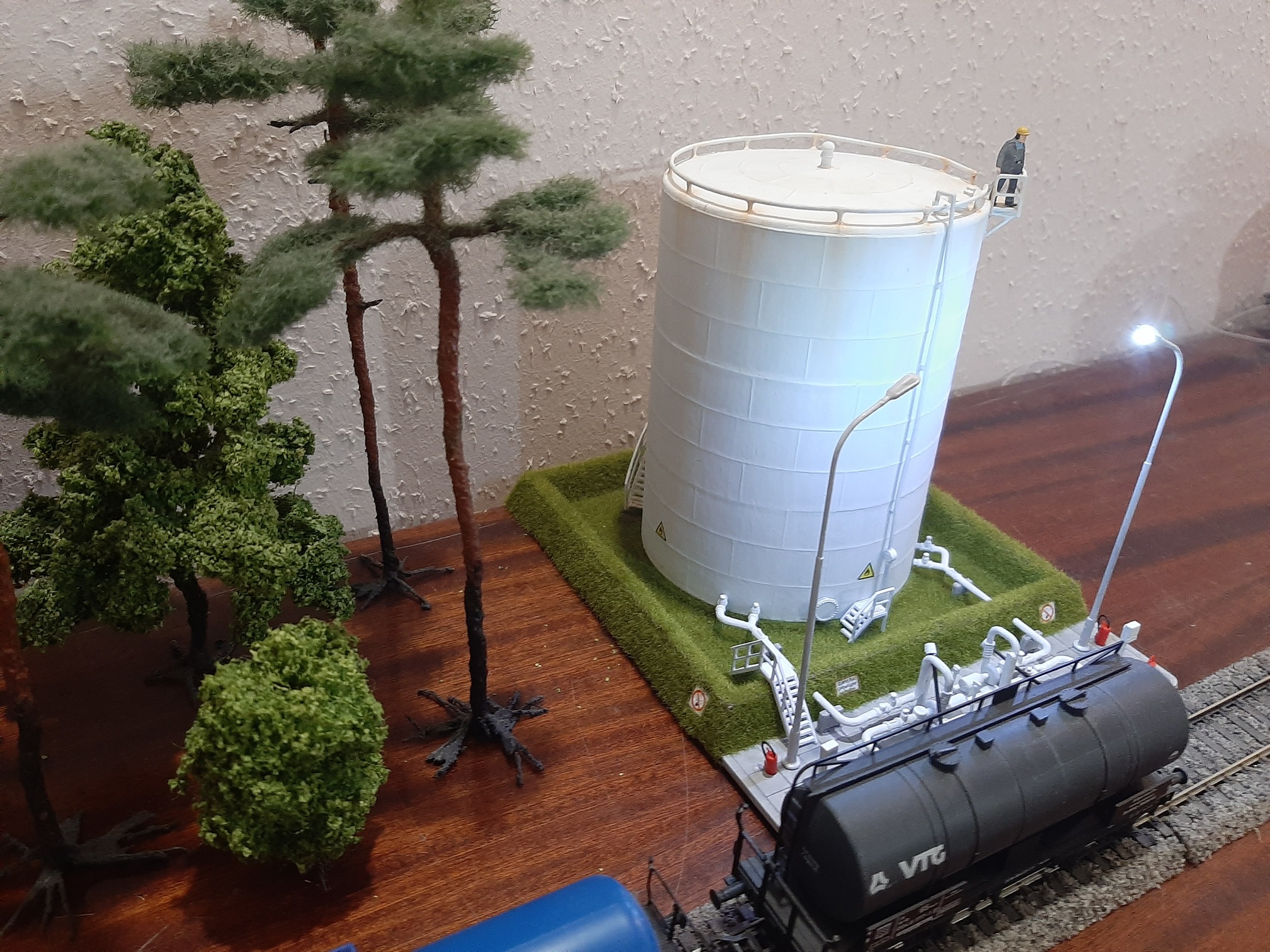

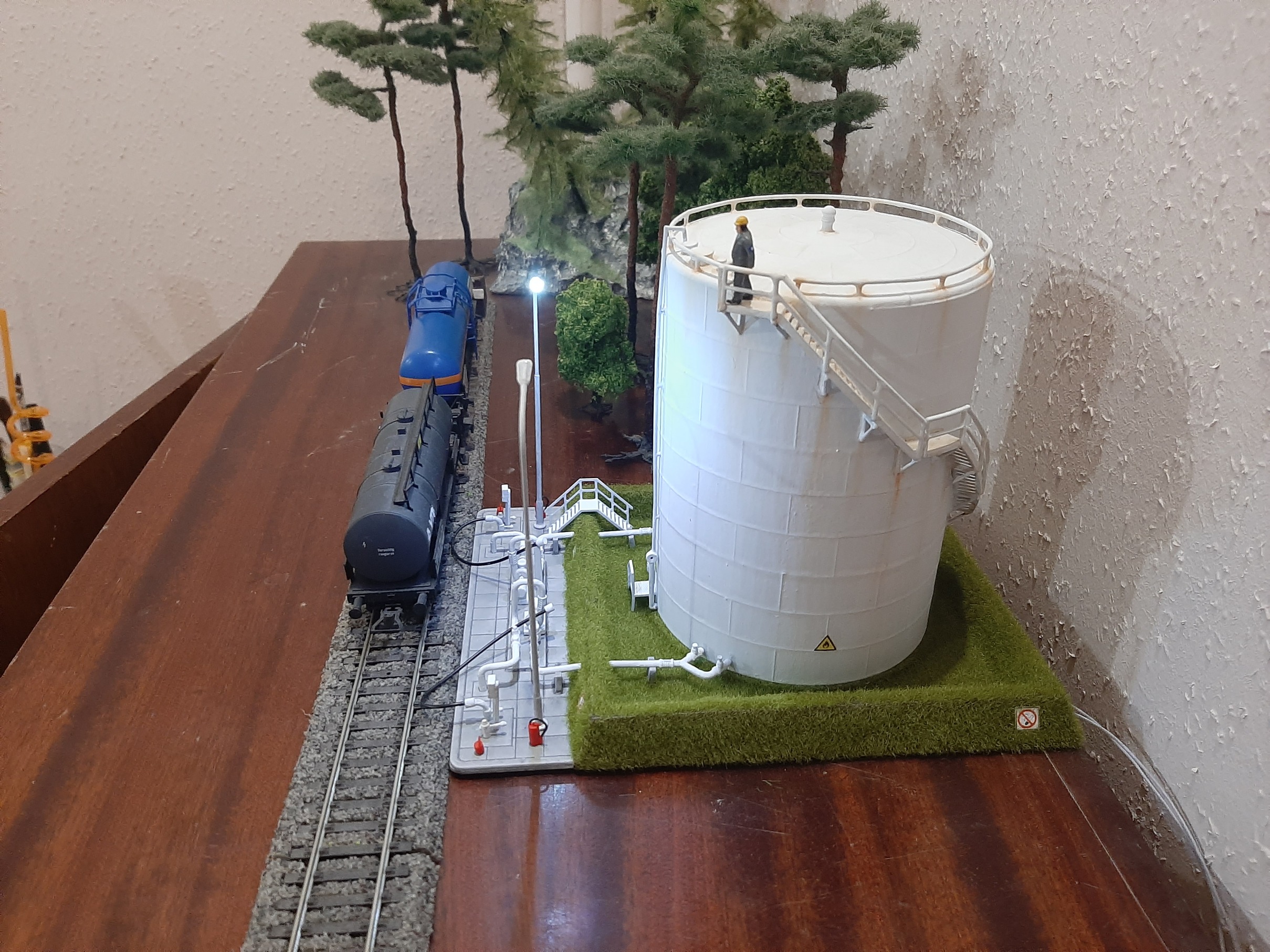

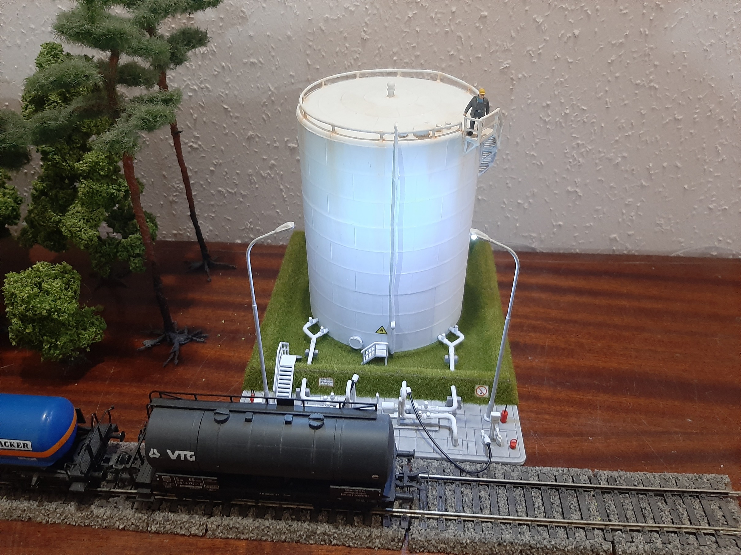

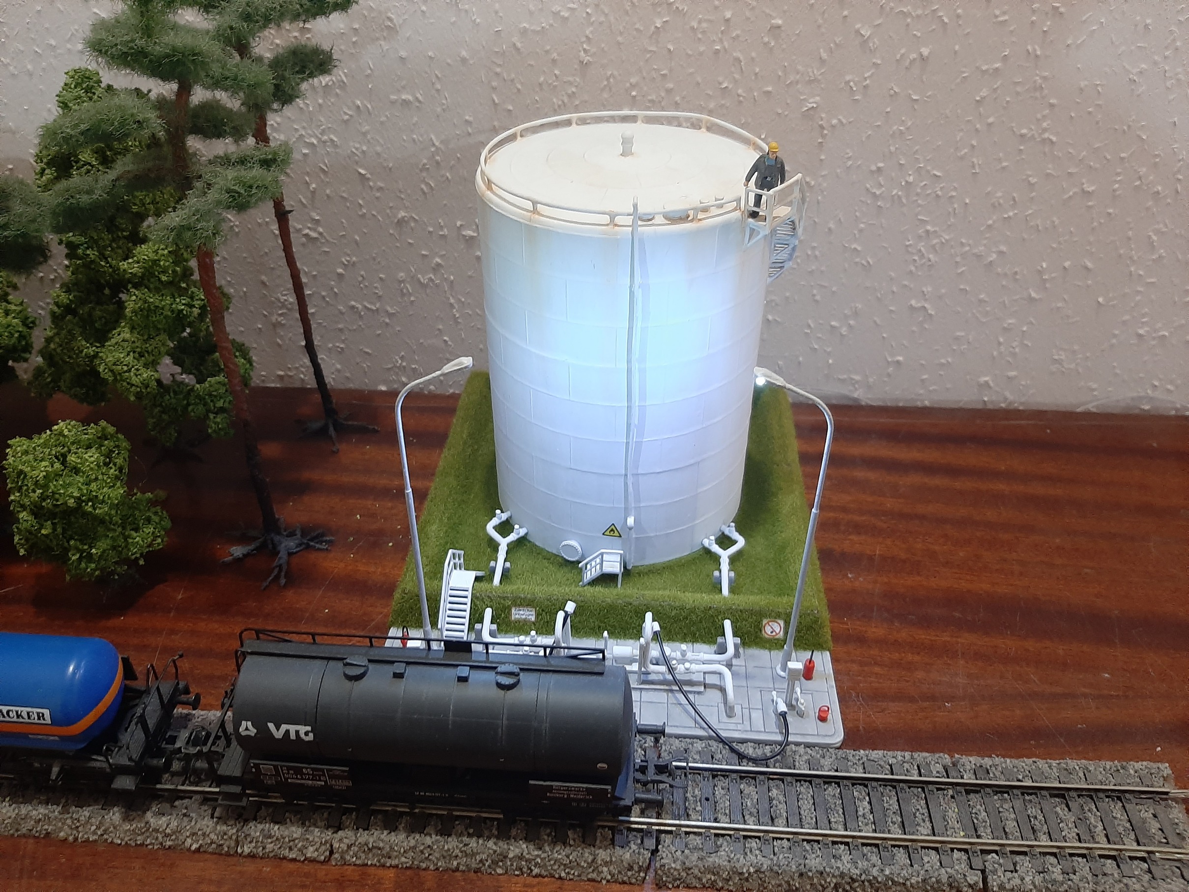

Представляю Вашему вниманию ещё один проект. Нефтяной резервуар Kibri 39830. Земляную обваловку решил засадить мелкой травой - весна всё таки. Ну и тупичок самодельный по мотивам Artitec. :)

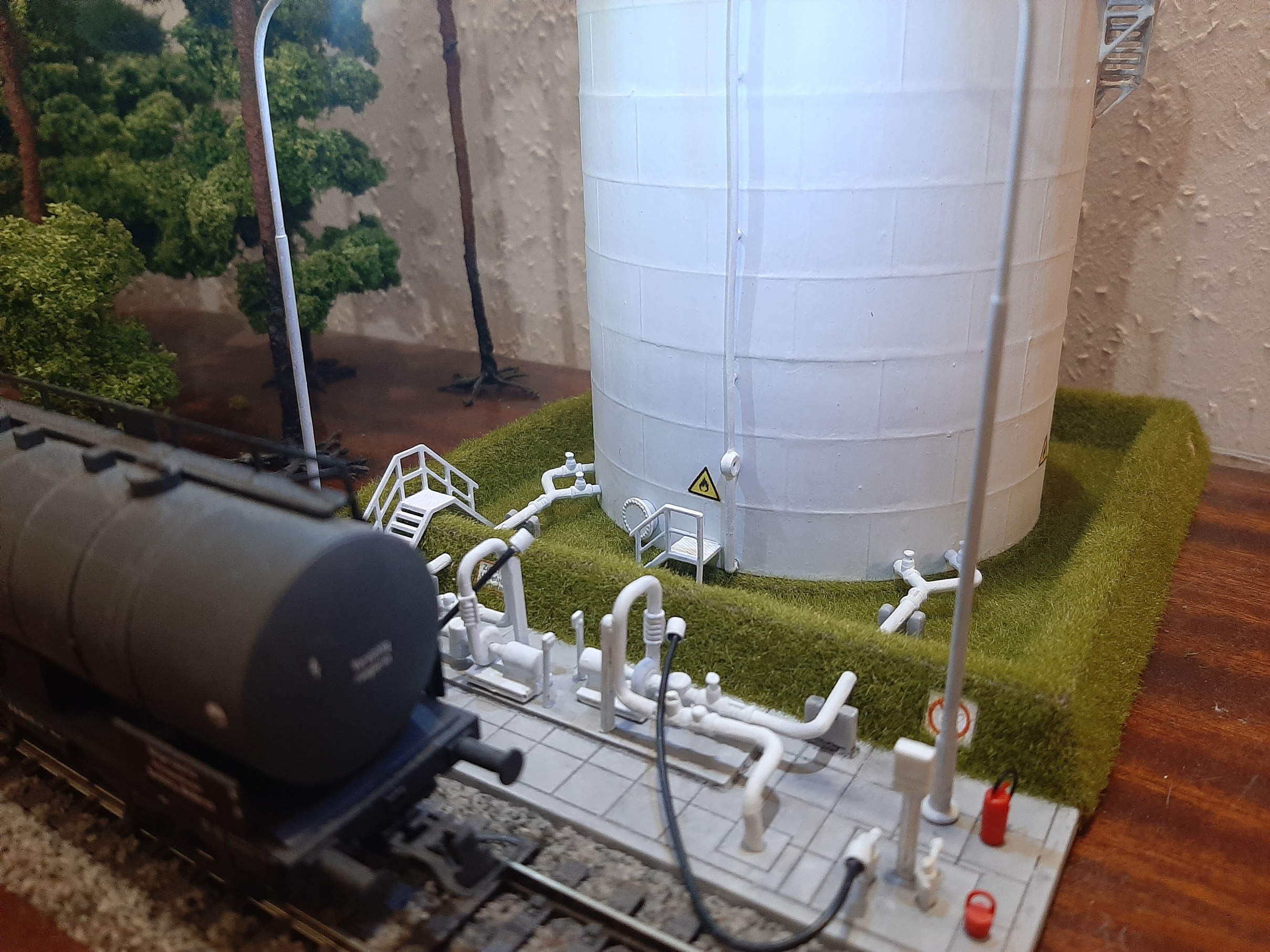

К своему удивлению и ужасу :o обнаружил, что трава начала лезть! И уже появились проплешины. Помогите спасти природу! Траву сажал на ПВА, может нужно использовать другой клей?
Re: Нефтяной резервуар Kibri 39830
Это хорошо что она слазит - модель сама показывает что травы там быть не должно. Резервуары спецом ставят в бетонные чаши - вопервых для экологии . во вторых и это главное для контроля целостности резервуара - малейшая протечка и на бетоне видна лужица. в третьих низ резервуара в сухой среде - защита от корозии. А в твоей модели с сырой землей и свежей травой низ хранилища умрет умрет молодым. Лучше сними траву - можеш загадить низ пятнами масла или что там в резервуаре только не через чур сильно. обычно там убирают.
Можеш с наружной стороны бруствера оставить кой где крошечнные кустики травы - типа проросла в трещинках . но немного ато при большом количестве трещин бруствер реставрируют

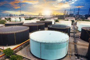

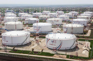

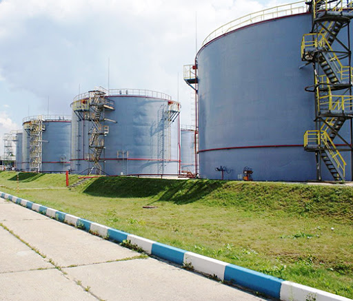

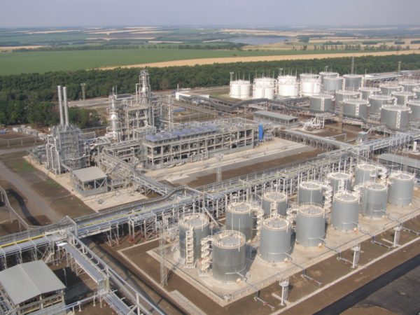

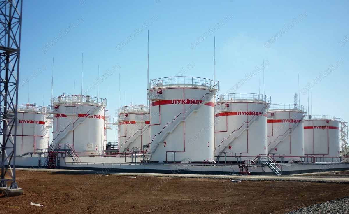

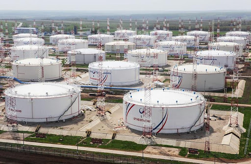

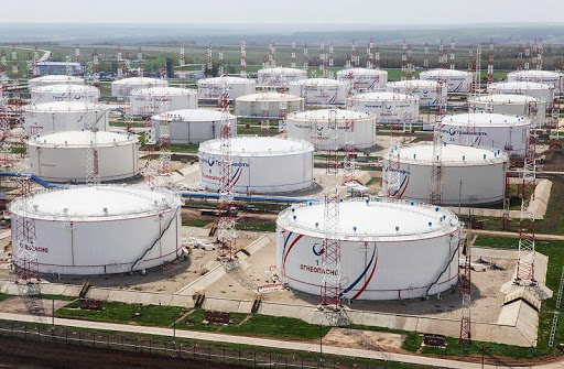

Вот примеры земляной обваловки с травой.
Rusello » 3 минуты назад
Мой начальник службы ГСМ сказал, что земляные обволовки допускаются и травка на них растёт.
Обваловка это бруствер и да он допускается в некоторых случаях из земли и то наверное в пост советском пространстве . ровная площадка под емкостью это железобетонная плита нехилой толщины- поэтому травка там рости не может - если конечно это не заброшенные резервуари где с годами пыль превратилась в грунт и на ней проросла травка. Кстати любая министерская комиссия за травку жахнула б директора нефтебазы ,а тот жахнул дважды начальника ГСМ и лишил еще премии.

В любом случае отдирать траву это равносильно разломать всю конструкцию. По другому не получится.
Травкой порос земляной подьем/брусвер а внутри чистый бетон - еще и наверное подметен в 95% и 5%- на бетоне может валятся мусор или рости сорняк . посмотри фото этих же строений сверху.

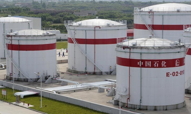

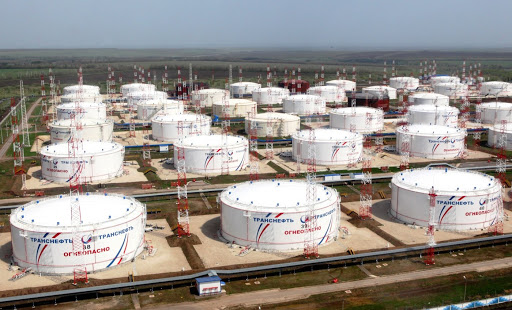

Я искал вид сверху. Всё что нашёл или плохое качество или очень свысока.

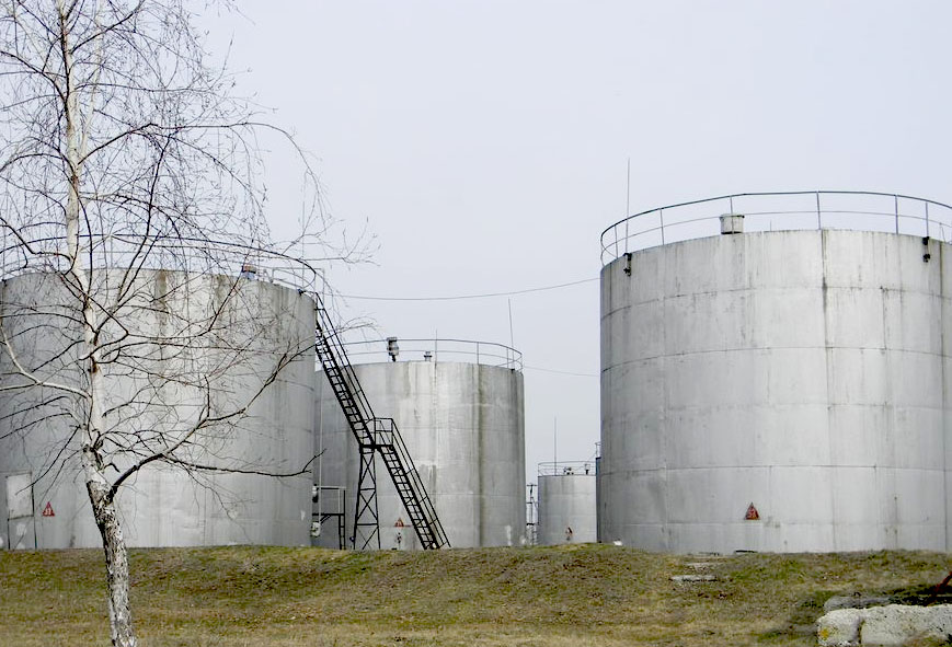

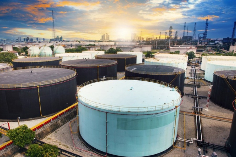

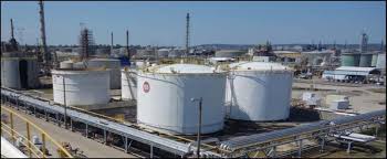

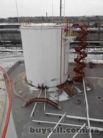

А ты бочку на травяной коврик сверху что ль приклеил . Попробуй узенькой стаместочкой коротенькими штришками снять траву вокруг бочки до начала бруствера сам бруствер оставляй с травой . на очищеное место сделай иммитацию бетонной плитки . Фото сверху

Трава приклеяна на ПВА. ПВА на акриловую краску, краска на грунтовке, а уж грунтовка на пластик детали. Вот такой бутерброд.
Rusello
Повідомлень: 110
З нами з: 26 жовтня 2019, 09:51
Имя: Руслан
Has thanked: 52 times
Been thanked: 44 times
Повідомлення Rusello »
А бочка приклеяна к основанию на суперклей!
Ну средний кипяток суперклею я думаю ничего не сделает. акрылу тоже по барабану а вот ПВА от акрыла должен отстать. Попробуй для начала край наружного борта насыпи под струю кипятка .либо кипяток в тарелку и акуратно окунуть край борта - подержать немного -вытянуть и попробовать пальцем стереть траву на этом месте - она должна скатываться типа валиком. Если нормально получится краска не слезет - низ с травой и бочкой в тарелку и пускай отмокает , когда траву снимеш модель просуши - внутрь бочки может попасть немного воды через щели
