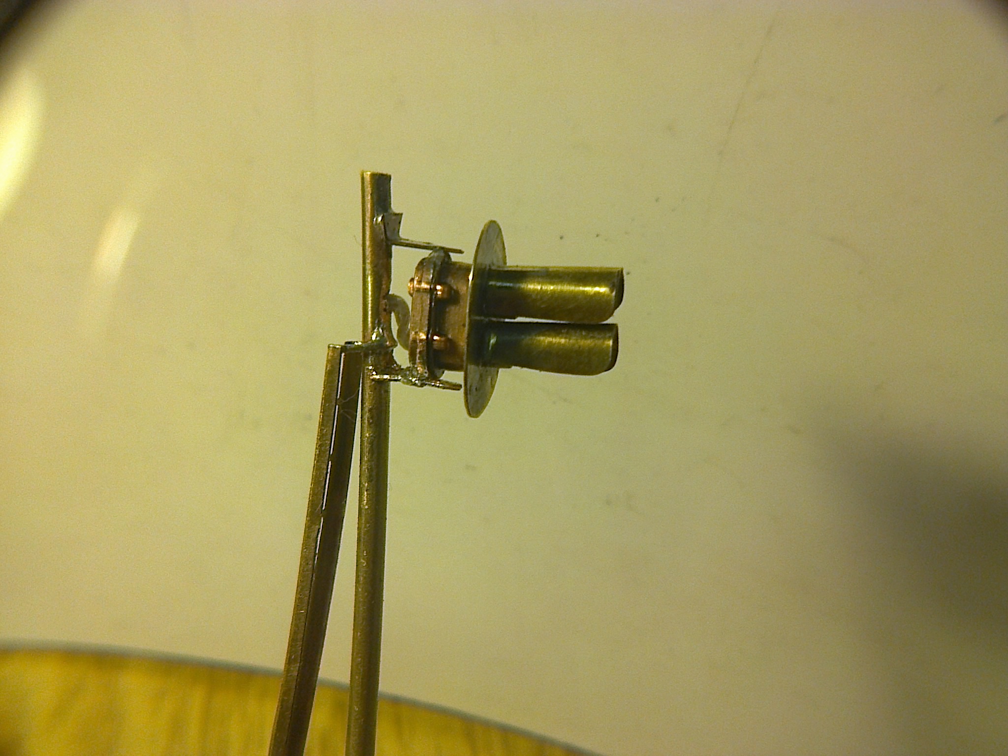

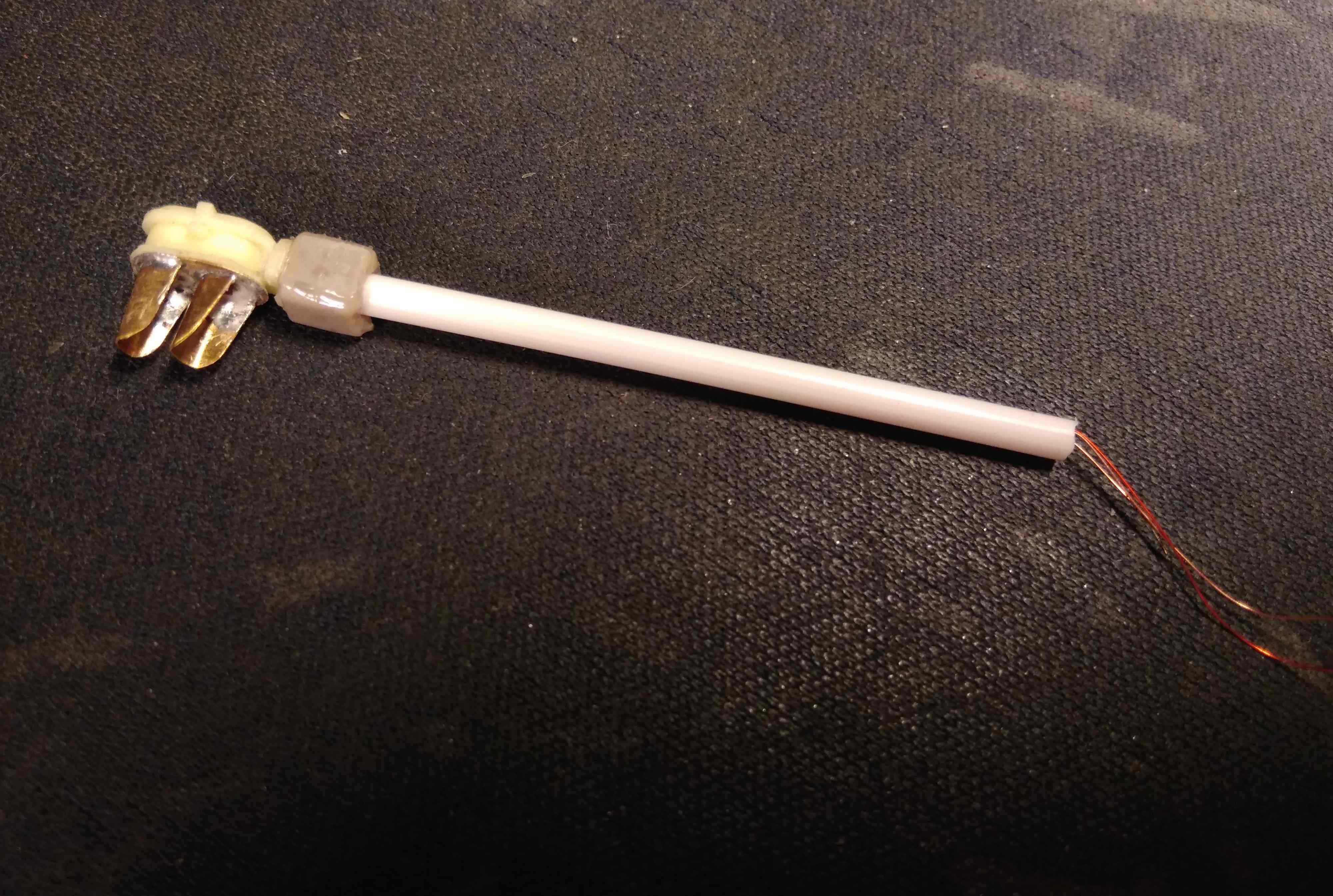

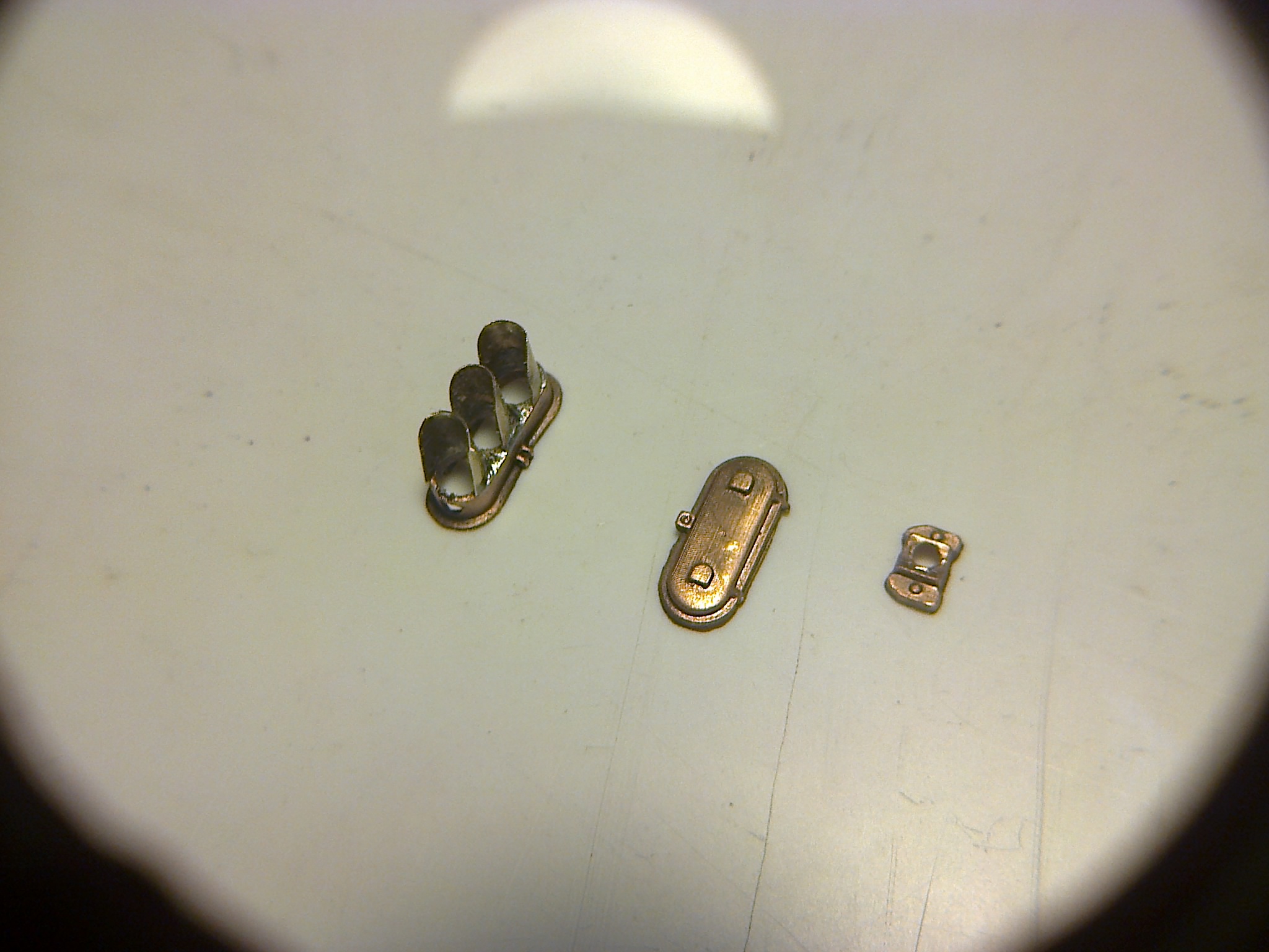

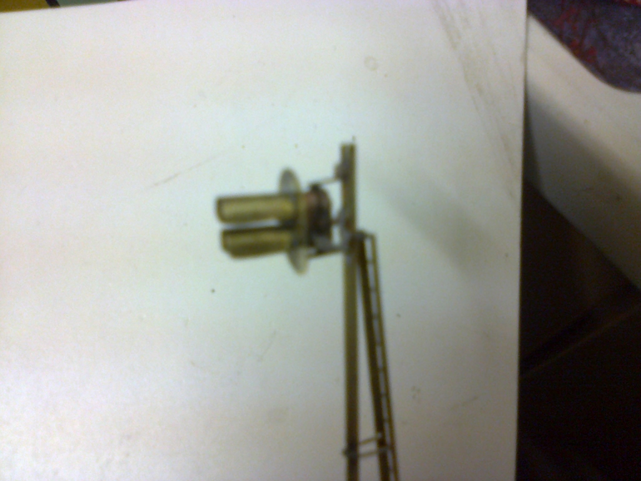

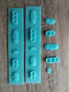

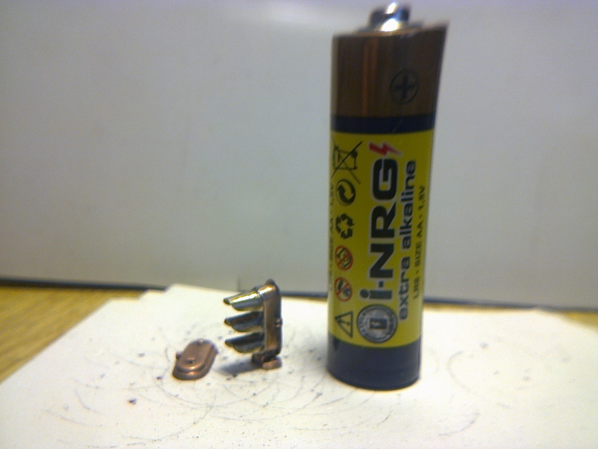

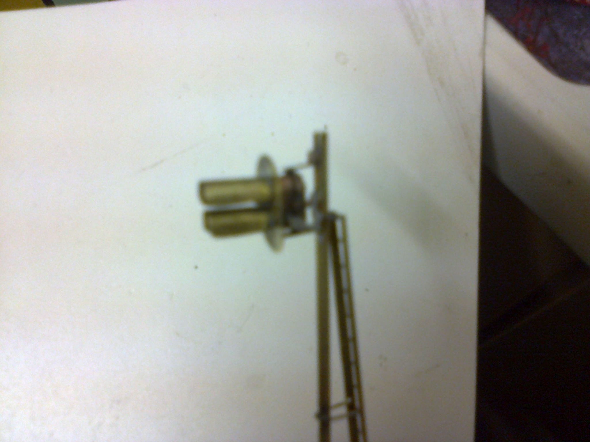

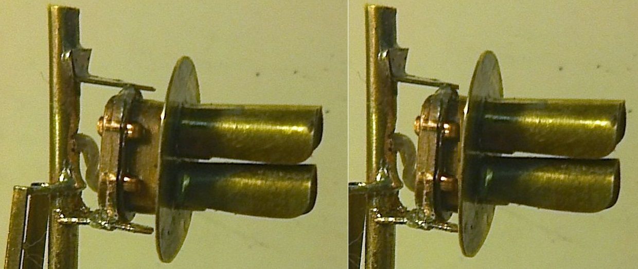

Давно вынашивалась идея по изготовлению светофоров СЖД, но была проблема с изготовлением корпусов сигнальных головок. Благодаря отличной и быстрой работе Петра (pit) появилась на свет мастер-модель данной детали. Было решено тиражировать методом гальванопластики. Преимущества метода (на мой взгляд):
- светофор весь паяный, на один провод в трубку затягивать меньше (а это проблема на 5ти и 6ти цветных светофорах);
- прочность намного больше чем у смоляного;
- процесс сборки более технологичен ( если неправильно спаял, то можно распаять и исправить, а со смолой на клею - дудки, только ломать).
Недостатки:
- долгое время выращивания одной копии (примерно 24 часа, хотя нам спешить некуда);
- требуется зачистка от облоев;
- требуется четкая последовательность при сборке, использование припоев с существенно разной температурой плавления и постоянное охлаждение уже припаянных деталей (например, при пайке корпуса головки к щиту необходимо охлаждать мокрой ватой козырьки и т.п.).
Первый экземпляр кривоват получился так как паялся в тисках без всяких кондукторов, с совершенством сборки конечно все исправится.
Недостатки:

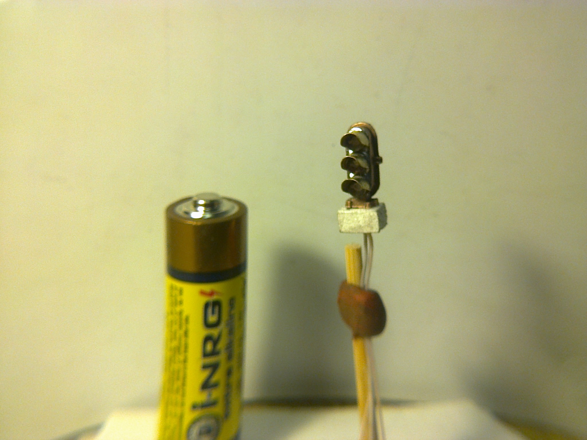

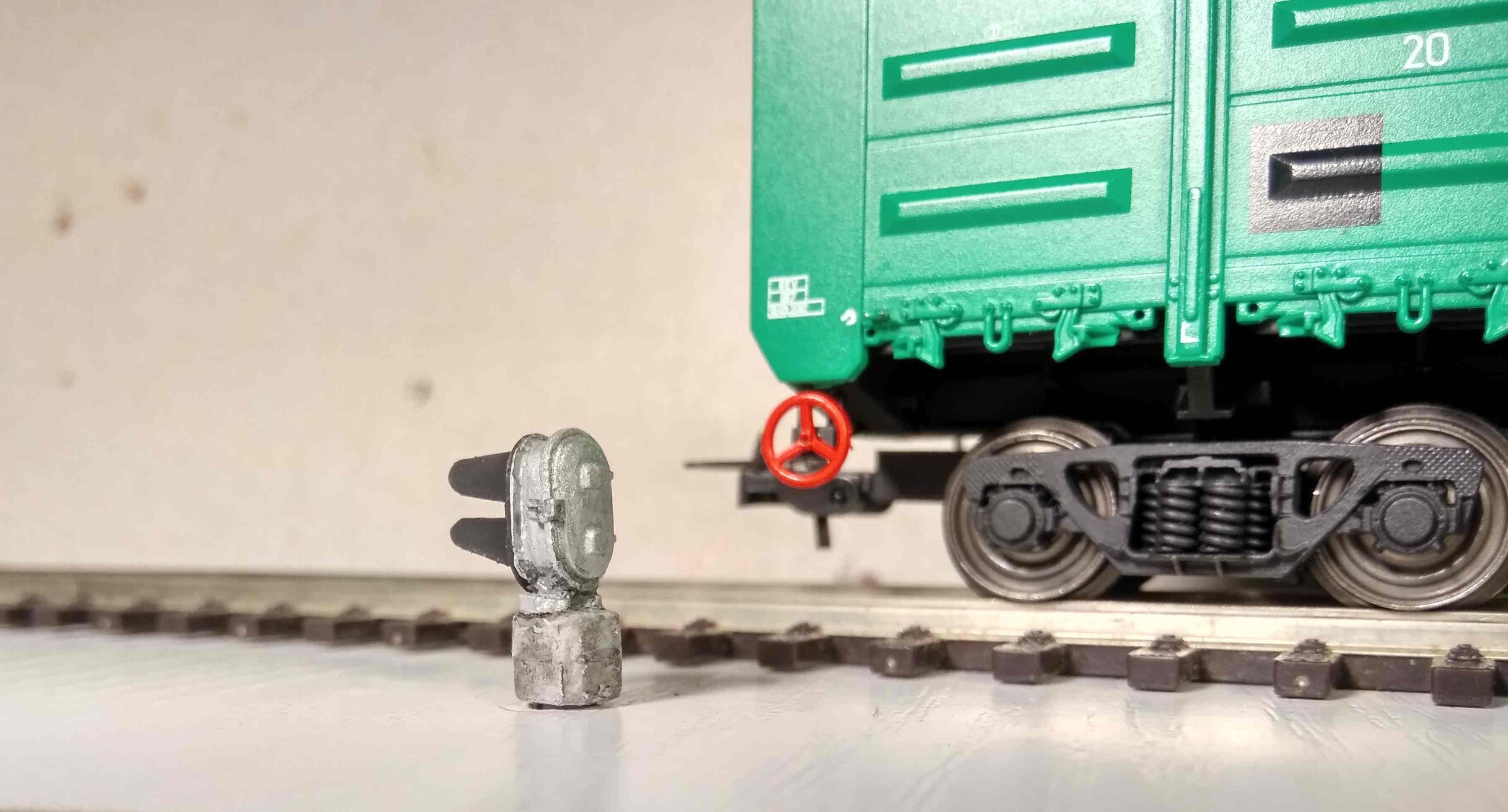

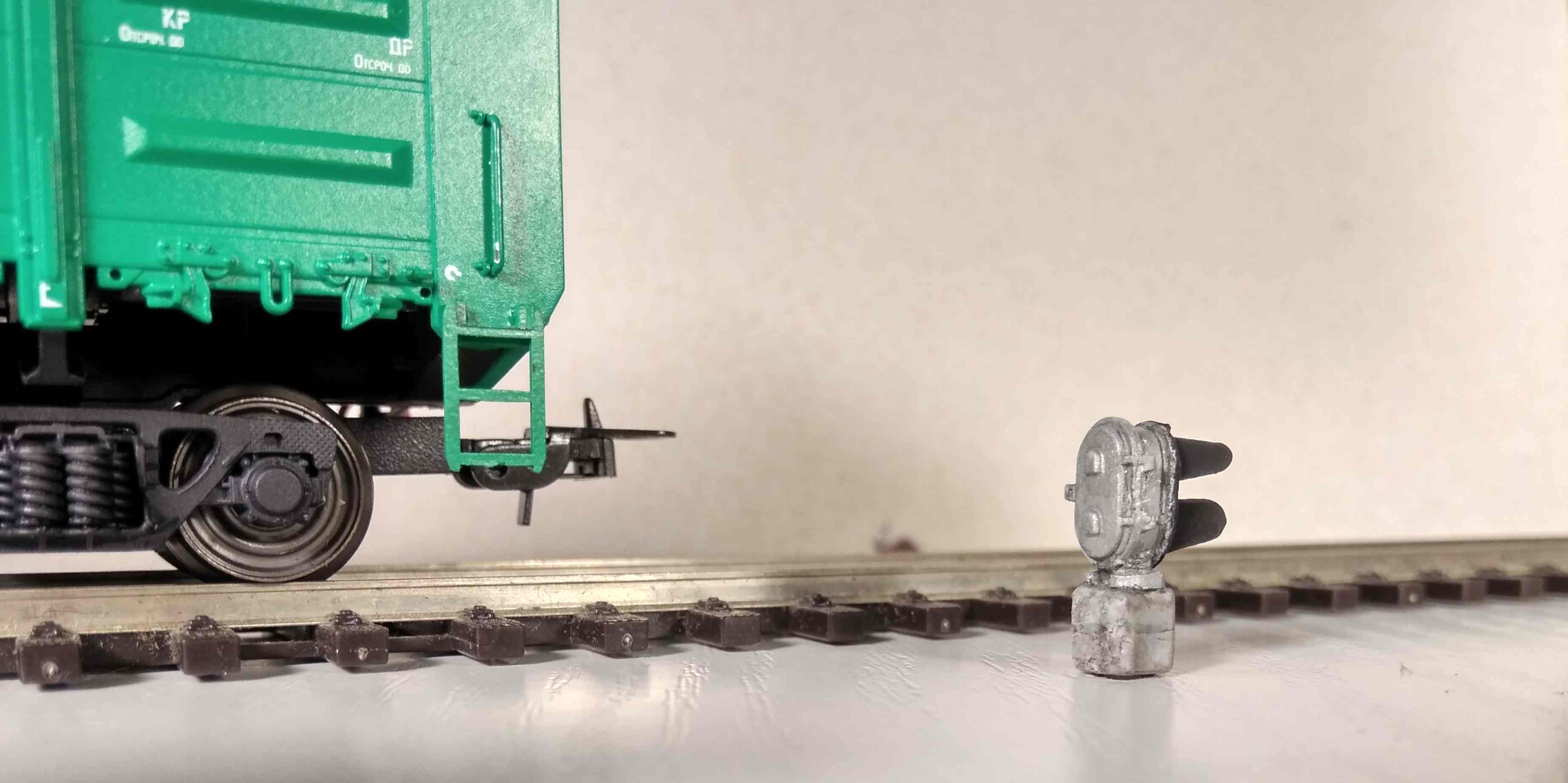

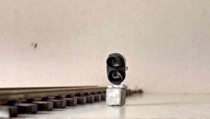

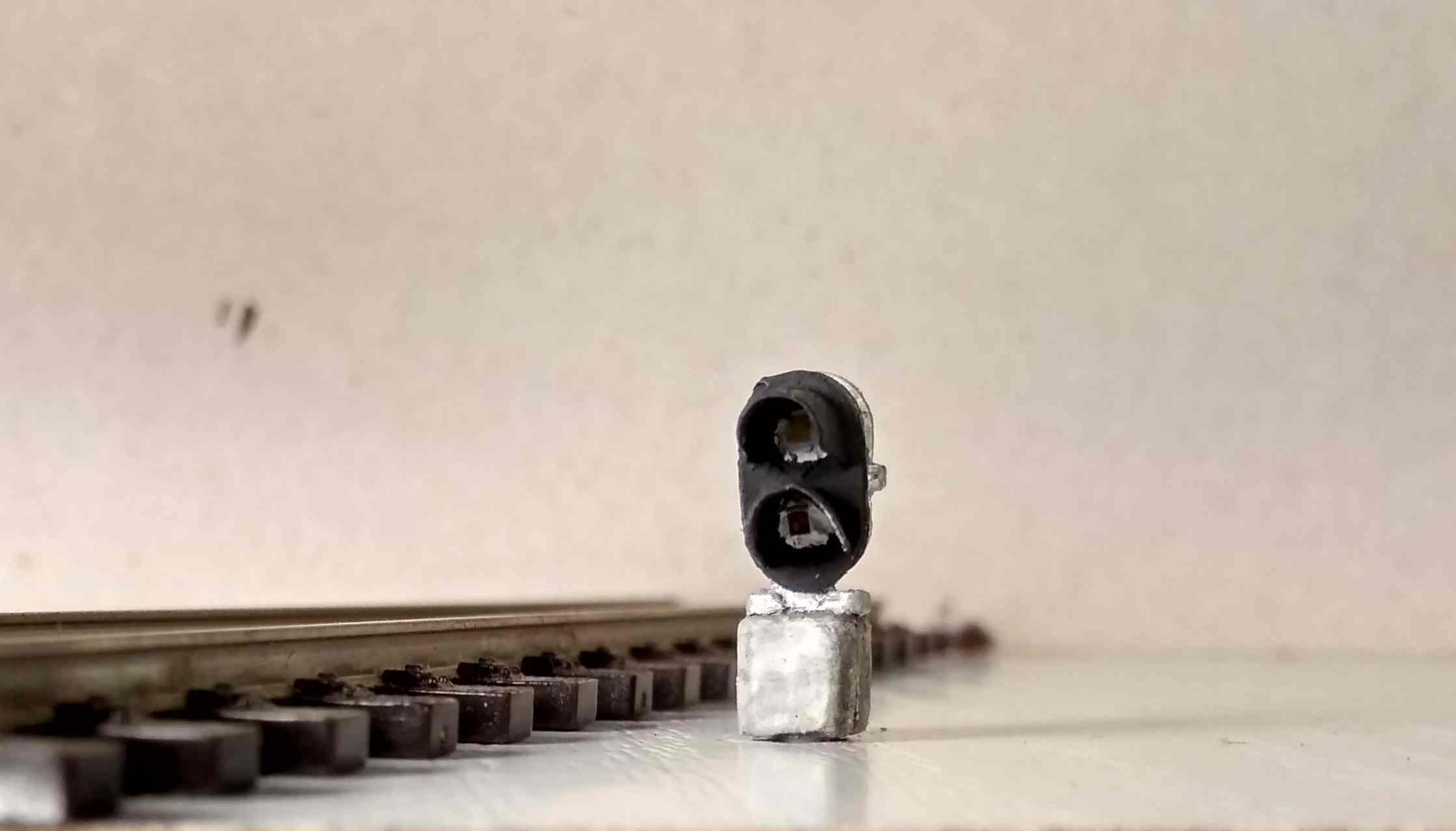

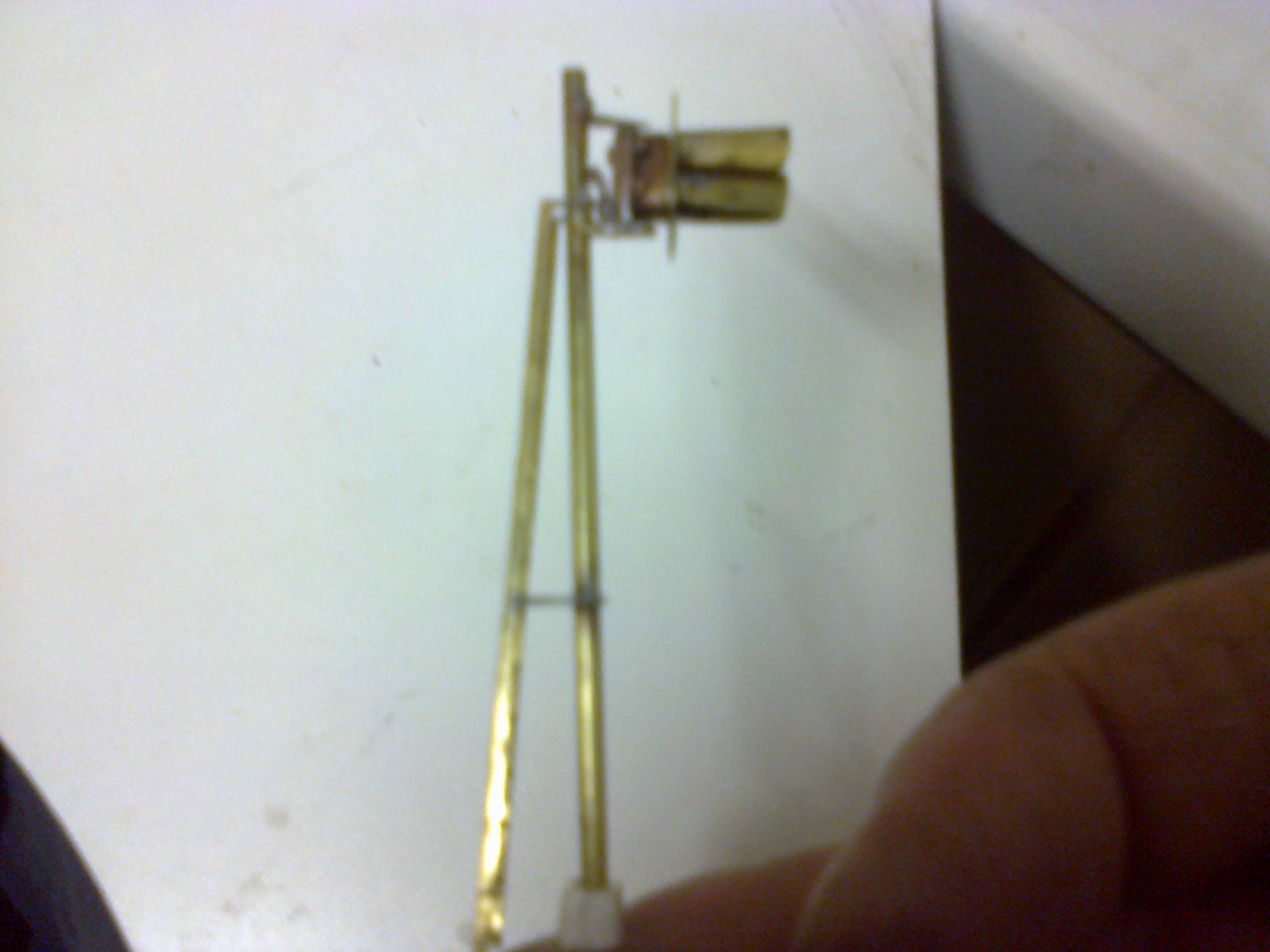

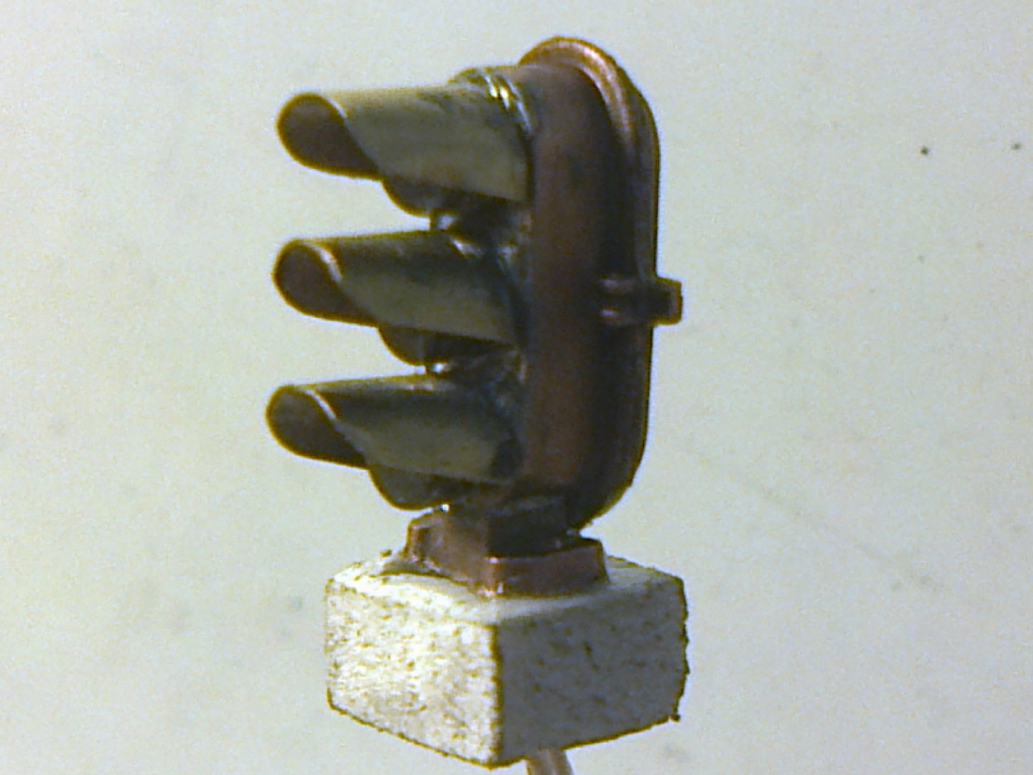

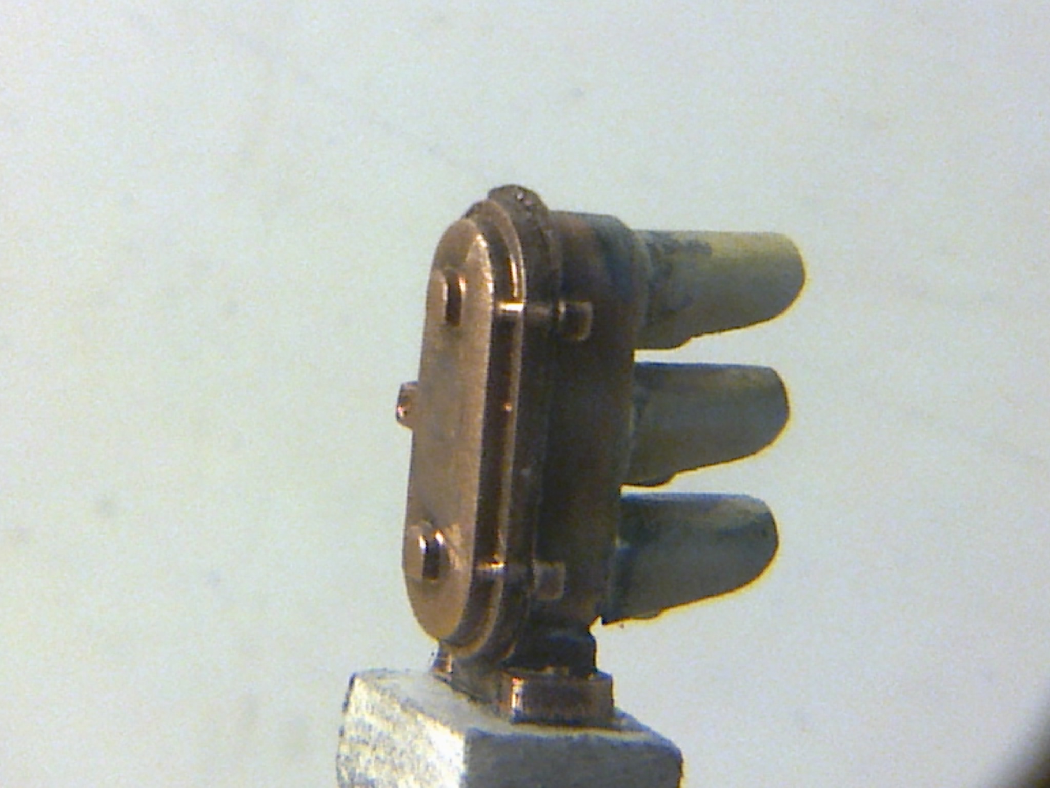

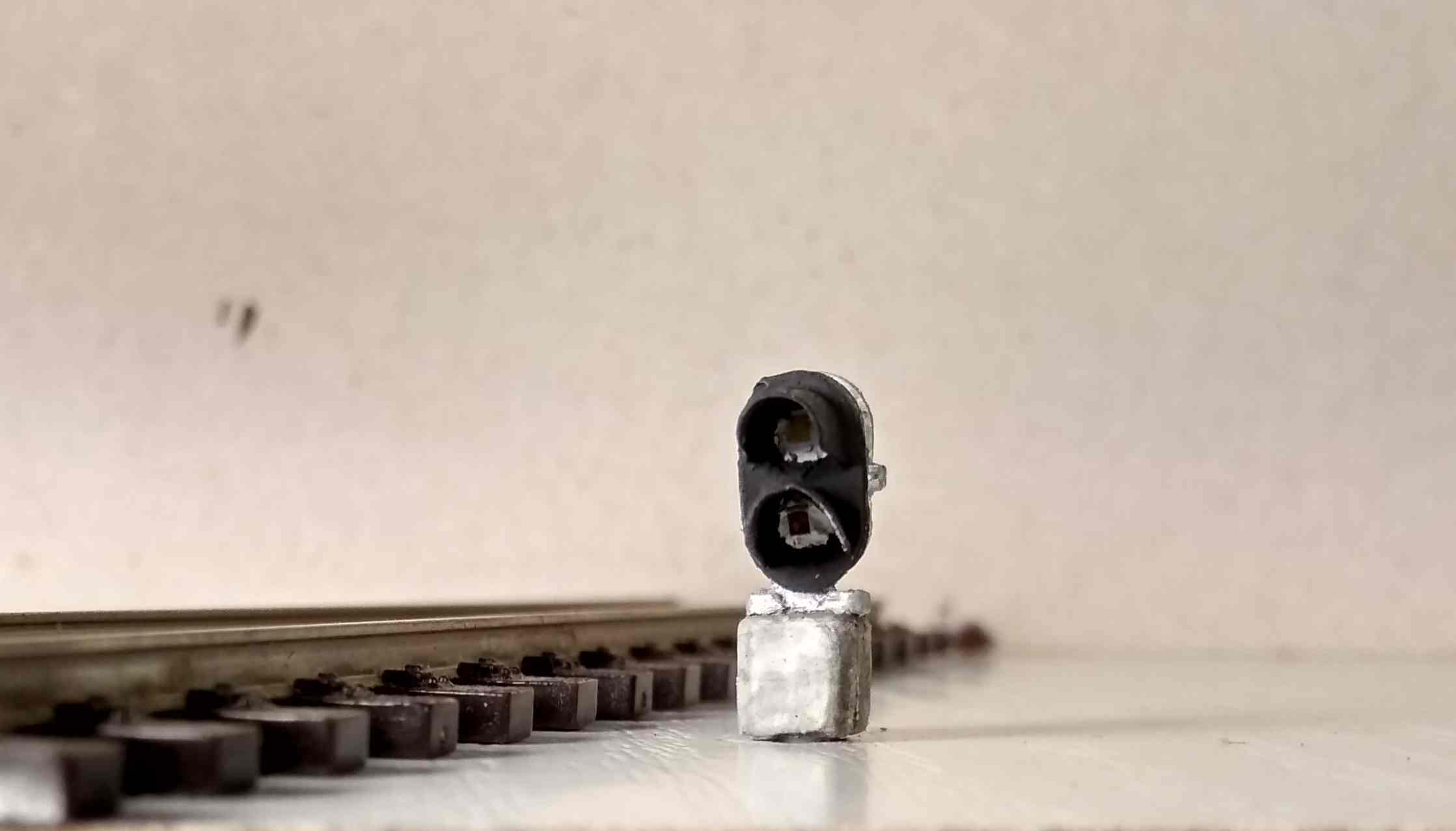

Сегодня склепал карликовый светофор (входной для неправильного пути Ж+К+Ж). По советам кэмрадов фотографировал вблизи на телефон через лупу
. Результат по сравнению с предыдущими фото очевиден.
- Has thanked: 531 times
- Been thanked: 549 times
Re: Светофоры в Н0

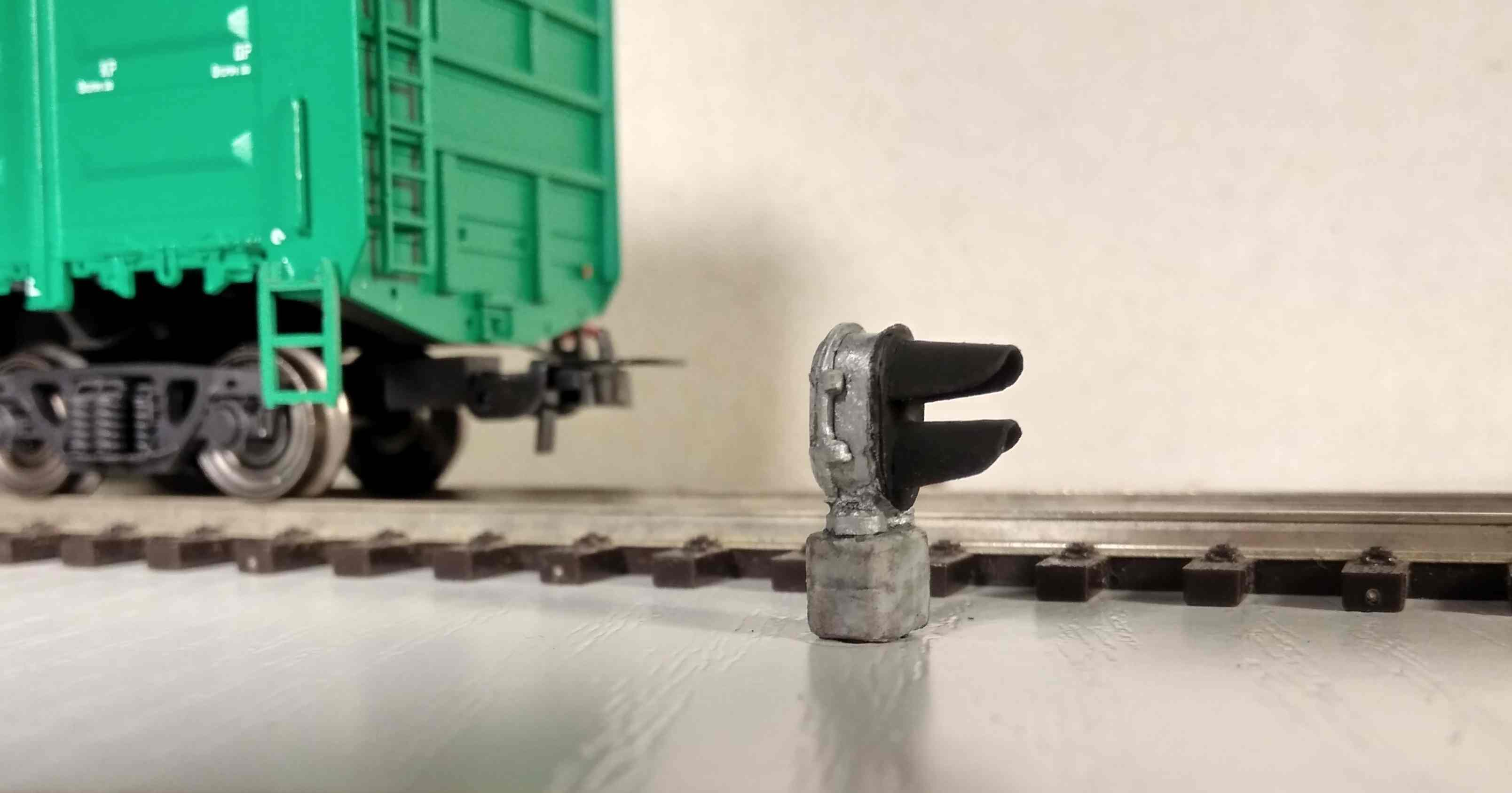

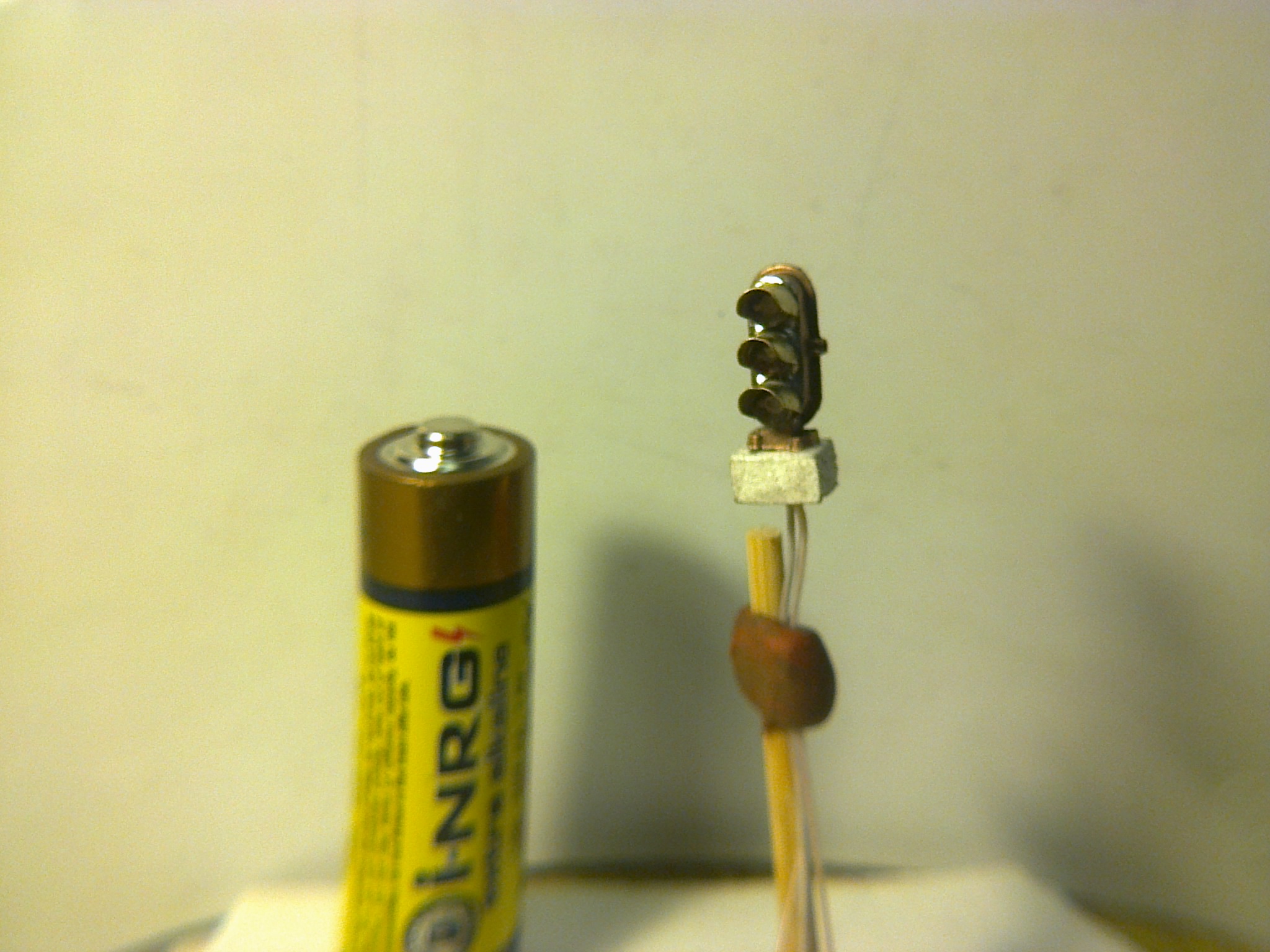

Дима, светофор очень здорово получился на внешний вид, аж челюсть отвисла у аватарки моей....ЗЭРЗ писав:... склепал карликовый светофор...
Давай посмотрим как туда уместятся светодиоды, и как он будет светить...

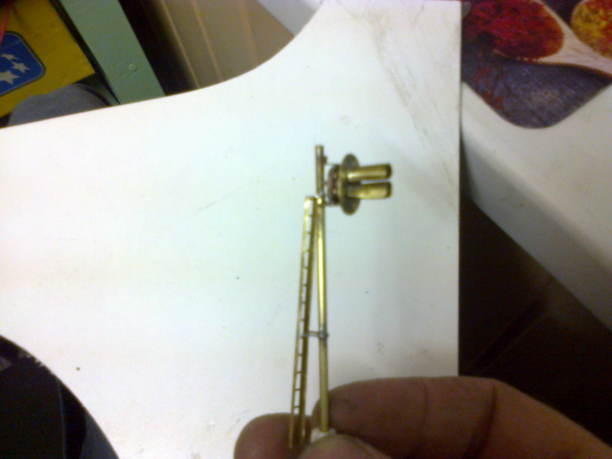

Вот для сравнения, как выглядел светофор из смолы, я собирал и окрашивал...
- Повідомлень: 6362
- Has thanked: 1567 times
- Been thanked: 3370 times
- Повідомлень: 3388
- Has thanked: 2191 times
- Been thanked: 4284 times
Re: Светофоры в Н0
Новые фотографии через приспособу весьма приятны взору и безусловно вселяют оптимизм.

Ух, класно виглядають! Які світлодіоди плануєте? Як ізольовувати від корпуса будете?

Тарас, светодиоды планирую в 2х вариантах:
- "цилиндр" в прозрачном корпусе диаметром 3 мм (правда в карликовых светофорах смотрится грубо т.к. козырьки короткие) - для неискушенных пользователей;
- SMD на плате - для пользователей понимающих толк в ж.д моделизме. Текстолит толщиной 0,8-1 мм в головку, думаю, влезет. В качестве имитации линз хочу попробовать пятачки отпиленные с тех же светодиодов в прозрачном корпусе. Платки для smd сделать не проблема, а вот пилить их потом... Ну, надо попробовать на одном экземпляре.
Выводы светодиодов не изолирую никак - место в корпусе есть. Один вывод припаиваю на корпус, второй загибаю буквой "Г" примерно 1мм и паяю к нему провод. Только после каждой точки пайки проверяю работоспособность светодиодов - не перегрел ли их.
А вообще, сборка этих светофоров страшно муторное дело. На карликовый светофор ушло примерно 3,5 часа. Это без покраски
. Боюсь представить сколько буду собирать 5ти цветный входной.

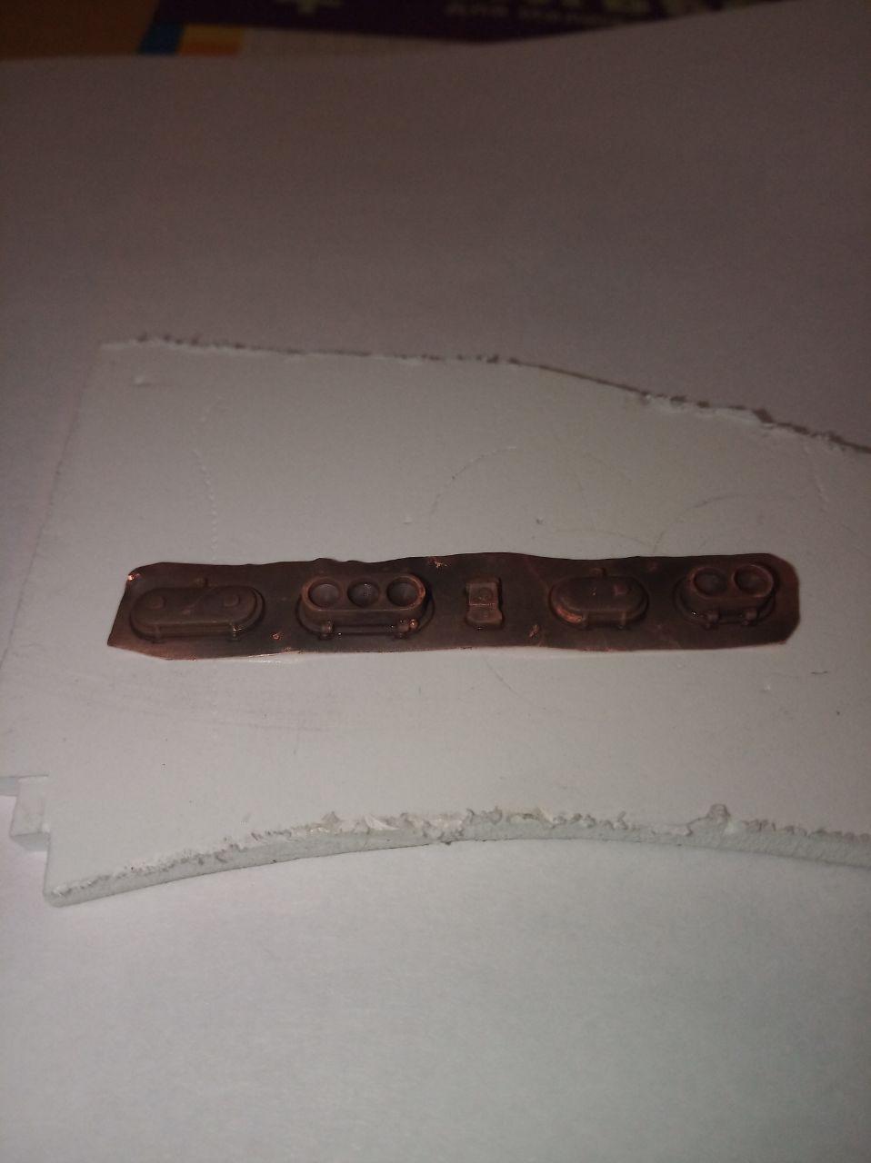

В идеале можно нарисовать и напечатать мастер светофорной линзы, вырастить толстостенную медную форму и из тонкого оргстекла штамповать эти линзы, будут как настоящие.

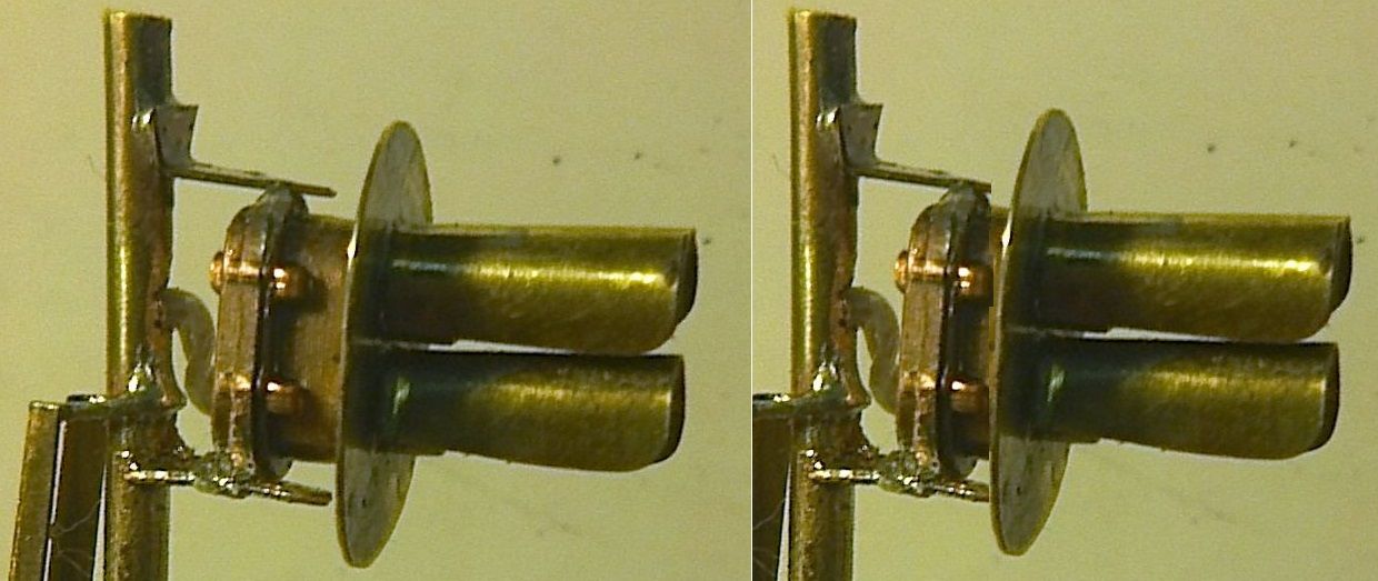

Светофор здоровский, но глубина головки явно великовата: задняя крышка должна быть гораздо ближе к щиту.
Или для мачтового и карликового светофоров одна модель корпуса головки? В реале они существенно отличаются.
Характерный вид ступенчатой линзы даёт +5 к реализму.
Ступеньки (или просто кольцевые бороздки) делать с внутренней стороны.
Только линза должна быть именно прозрачная, а не матовая (как у «СвеТТофора», например).
Впрочем, я зануда.
Видно, поверьте обладателю близорукости экспертного уровня.ЗЭРЗ писав:Ведь на макете линз светофоров и не видно. Их видно, если рассматривать или снимать макет с 20 см.
Впрочем, я зануда.
- Повідомлень: 586
- Имя: Дмитрий
- Мой типоразмер: Н0,Н0е,TT.
- Has thanked: 408 times
- Been thanked: 275 times
Re: Светофоры в Н0
Нет, ну почему "зануда". Здоровая критика всегда приветствуется.
Согласен, полностью копийный светофор со всеми клемными коробками, кронштейнами и т.п. мелочевкой смотрится красиво. Линзы с бороздками будут смотреться супер. Вопрос в том как их делать? Лить из смолы в открытую форму? Запарюсь убирать облои, лить в закрытые - будет литник, срезать придется и место среза будет матовое.
Можно попросить Петра что бы он сделал мастер-модель формы и вырастить её как матрицу, а потом пуансоном из тонкого оргстекла давить эти линзы. Но в все это в теории, а на практике может быть еще хуже.
И еще интересный вопрос - сколько такой светофор будет стоить? Количество часов на сборку и так зашкаливает
.На свеТТофоровские изделия цена очень высокая, если сделать лучше их, то кто их купит? Наша задумка была как альтернатива их изделиям на Украине.
По поводу глубины головки - да, я недопилил немного крышку и заднюю часть головки и получилась нехорошо. Заметил это только когда крепил головку к мачте. На следующем изделии исправлю.
Конструкция головок у на примерно одинаковая, только на карликовых светофорах на задней крышке 2 дефлектора, а на мачтовых 1 дефлектор. Отличия только в этом. По другому в головку 3мм светодиод не установить. Если сильно уменьшить глубину для прототипичности светодиод будет торчать под козырьком еще больше. Ставить смд на платх - а влезут ли?
Вывод - на мачтовом светофоре глубина головки будет на 1-1,5 мм меньше чем на карликовом.

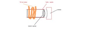

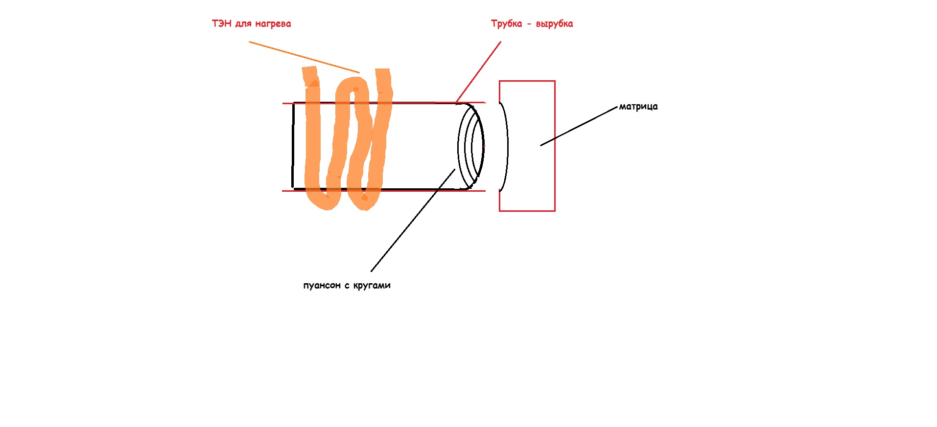

Я когда-то очень давно применял такую кустарную технологию:ЗЭРЗ писав: Линзы с бороздками будут смотреться супер. Вопрос в том как их делать? Лить из смолы в открытую форму? Запарюсь убирать облои, лить в закрытые - будет литник, срезать придется и место среза будет матовое.
Из обрезков листа тонкого прозрачного пластика (лицевая обложка для сшивания в биндере) пуансоном выдавливал выпуклые кругляшки. В качестве пуансона использовал головку от советского циркуля из готовальни: она была точёной, и на сферически выпуклом торце были незашлифованные кольцевые проточки, довольно глубокие.
Обрезки пластика нагревались в горячей воде, клались на толстый лист твёрдой резины и пуансон вдавливался в пластик и так держался несколько секунд. В листе пластика получался выпуклый «пупырышек» с отпечатком концентрических бороздок торца пуансона на внутренней стороне. Потом этот пупырышек вырезался из листа.
Естественно, в таком виде технология не подойдёт для массового производства.
Но если сделать что-то вроде дырокола, который за одну операцию будет и выдавливать линзу, и вырезать её из листа?

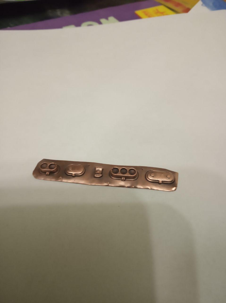

Там и разбирать не нужно, светодиоды 3 мм "цилиндры". В Украине они появились года полтора назад, раньше искал - не было. В принципе, выводных светодиодов такой формы меньше 3 мм не бывает, есть еще башня диаметр линзы 1,5 мм, но сам корпус не подходит.
Про дырокол идея хорошая, а как наносить кольца? Такой прессик в принципе сделать не проблема - станки есть.

На пуансоне их как-нибудь сделать.ЗЭРЗ писав: Про дырокол идея хорошая, а как наносить кольца?
Может быть даже пуансон с подогревом.
- Повідомлень: 586
- Имя: Дмитрий
Re: Светофоры в Н0
Стоп, тогда и форму делать не надо.
Три бороздки можно сделать на торце пуансона в станке.
Значит давилка может быть такой конструкции.
Главное правильно подобрать материал и температуру.
