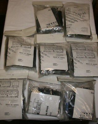

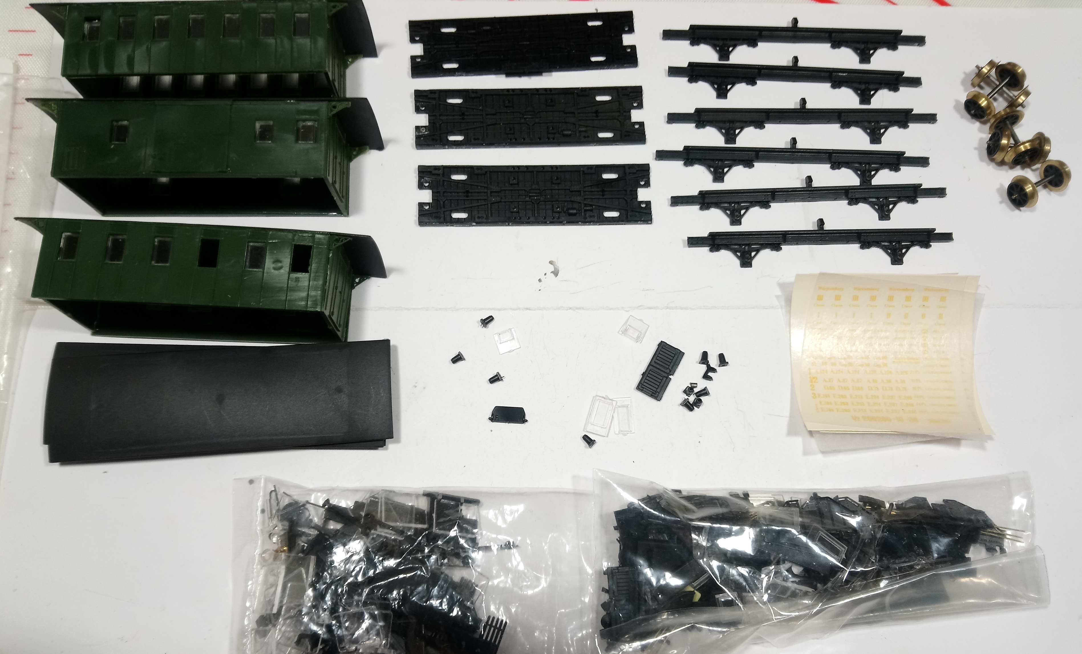

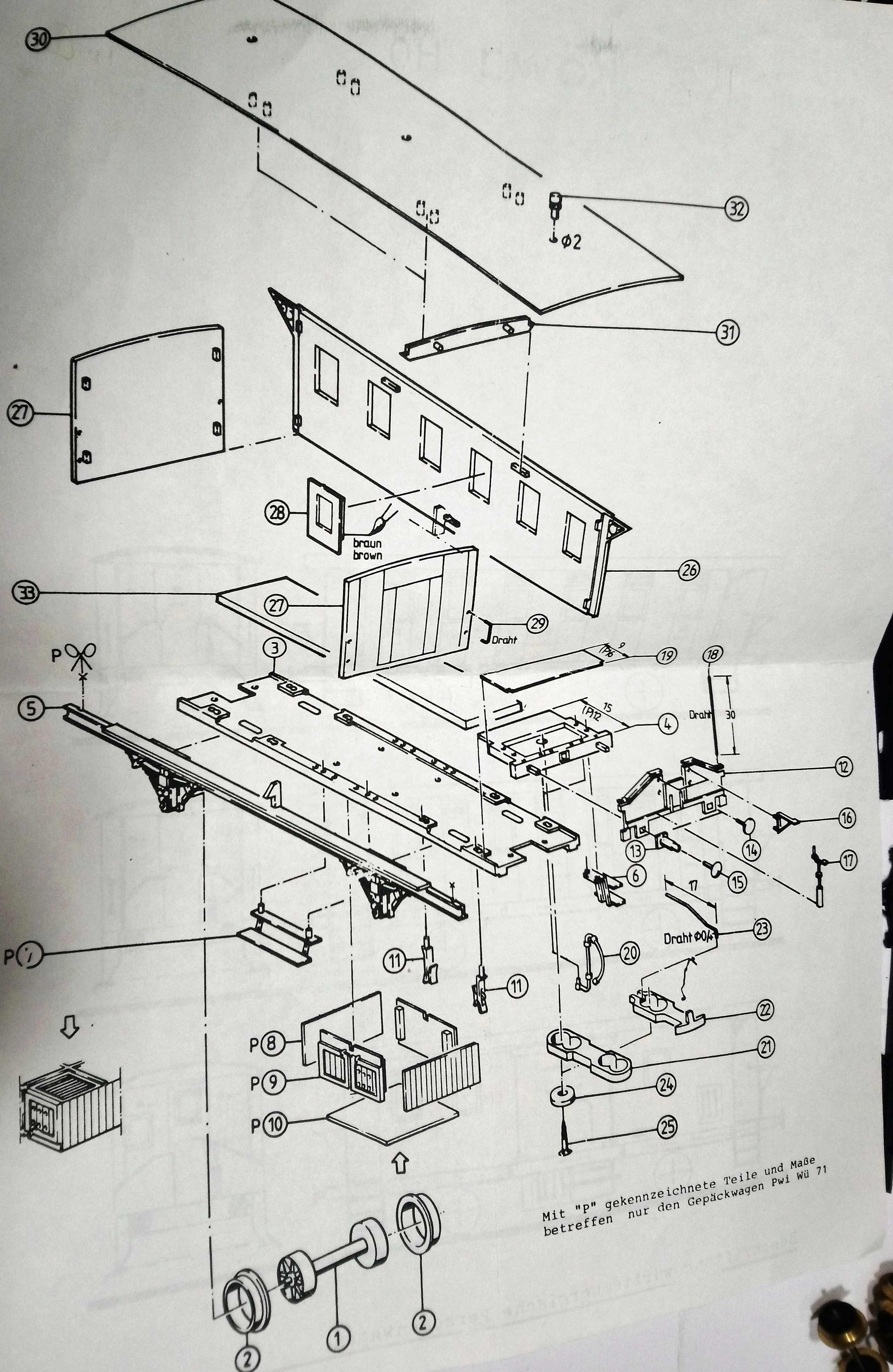

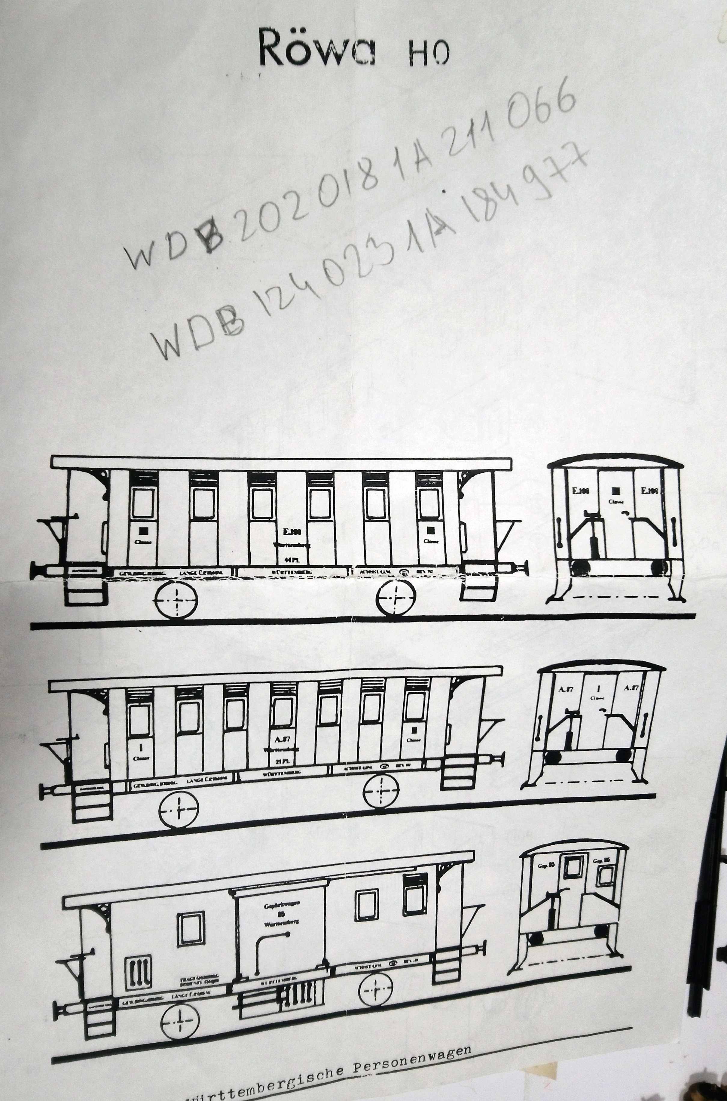

Он был без упаковки,с частично собранными кузовами ,чьими-то шаловливыми ручонками.

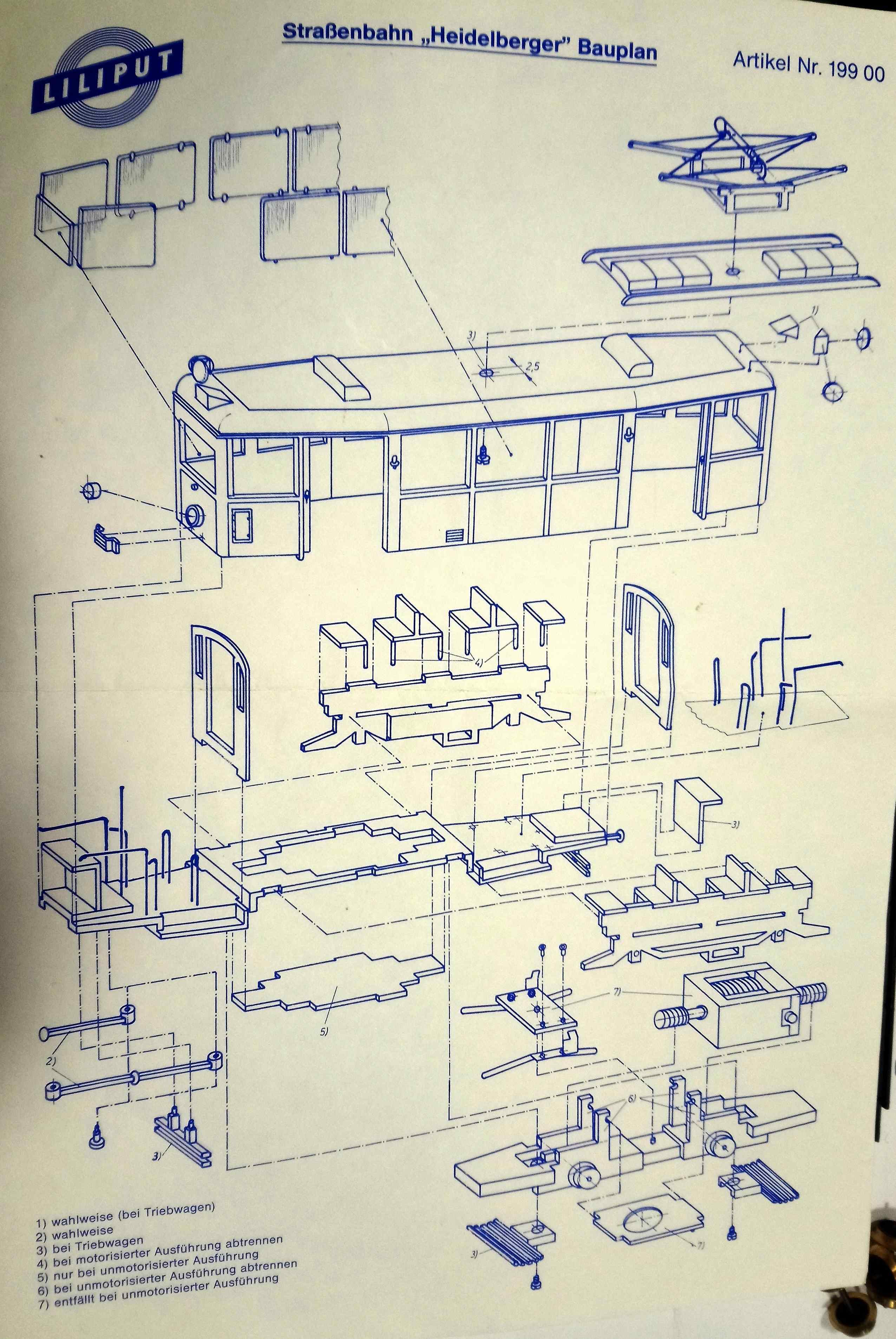

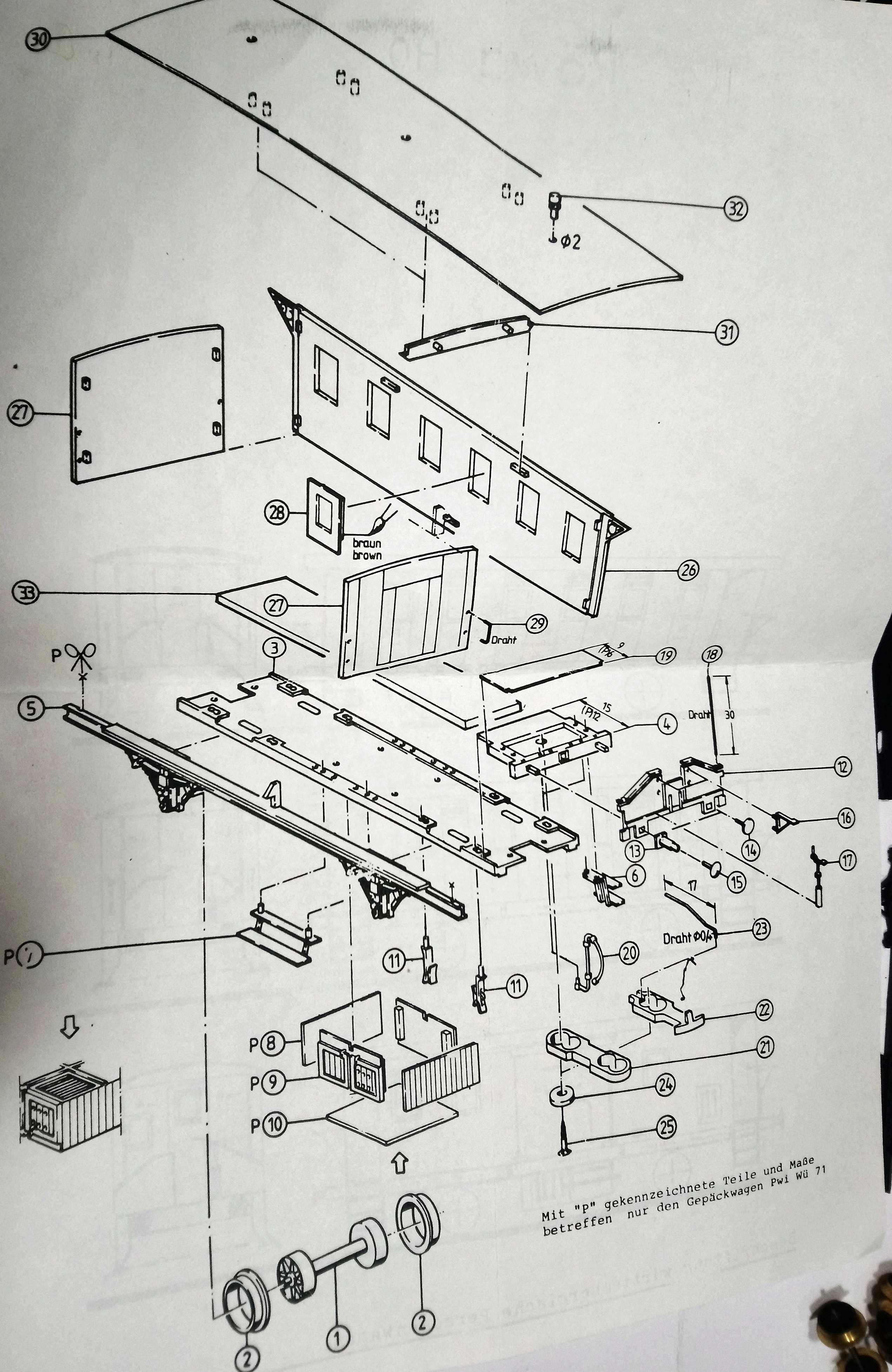

К счастью присутствовали инструкции и декали.Также попалась с ними инструкция по
сборке кита трамвая от Лилипут.Что тоже было познавательно.Понравились стальные
поручни в интерьере.Такое не встречал доселе. :roll:

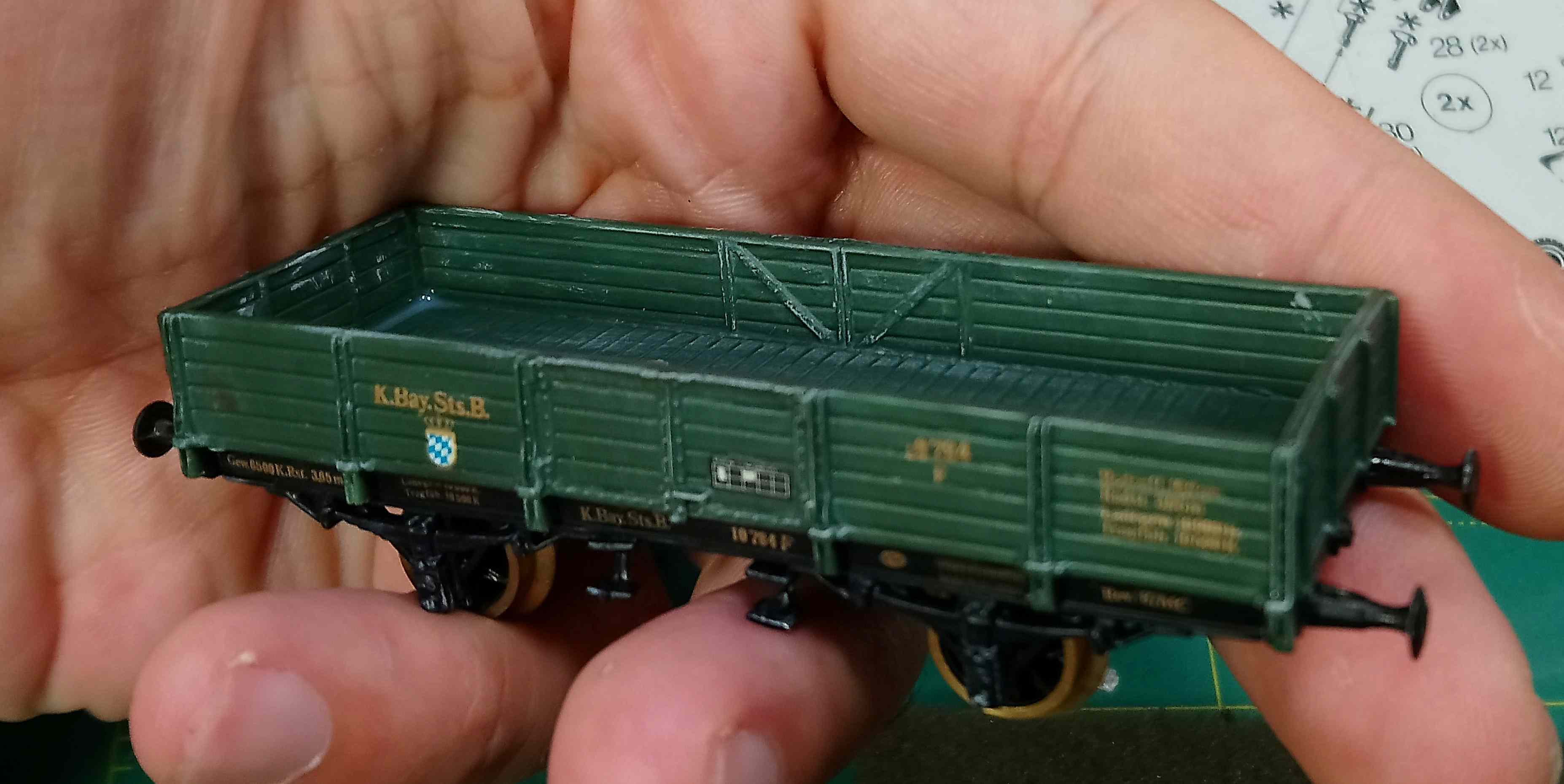

Сам кит выглядел когда то так.Первично его выпускала мелкосерийно,я так понимаю,фирма
Rai-mo.В моем случае тот же самый кит,только под брендом R0WA.На деках штамп Раймо
сохранился.Кто знает больше поправит.

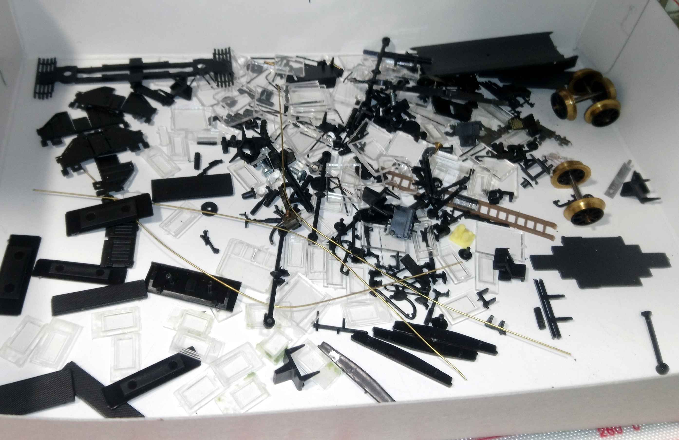

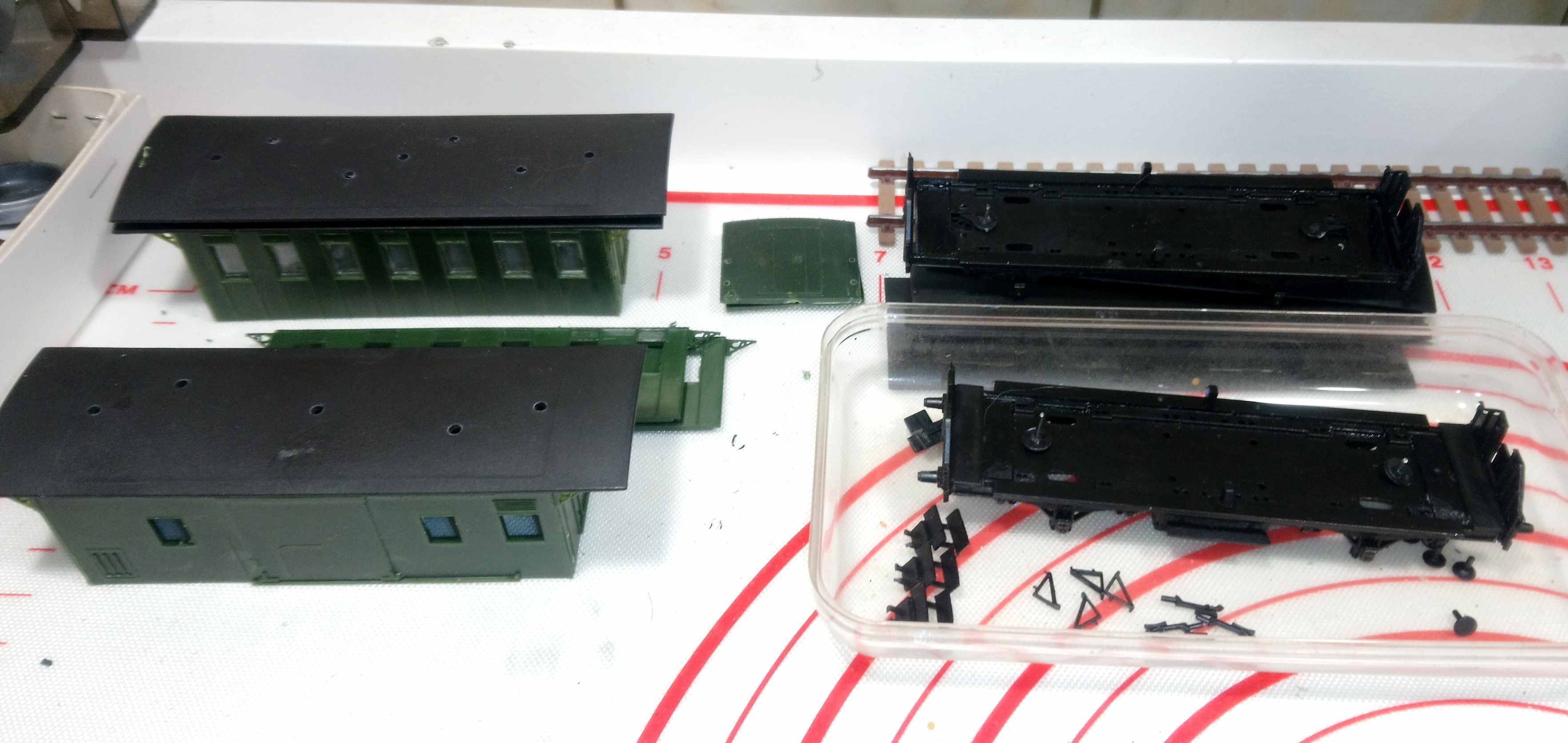

Итак,высыпаем содержимое кульков с мелочухой и приступаем к труду.Вклеенные стекла
из кузовов пришлось выносить.Частично они при этом пострадали.

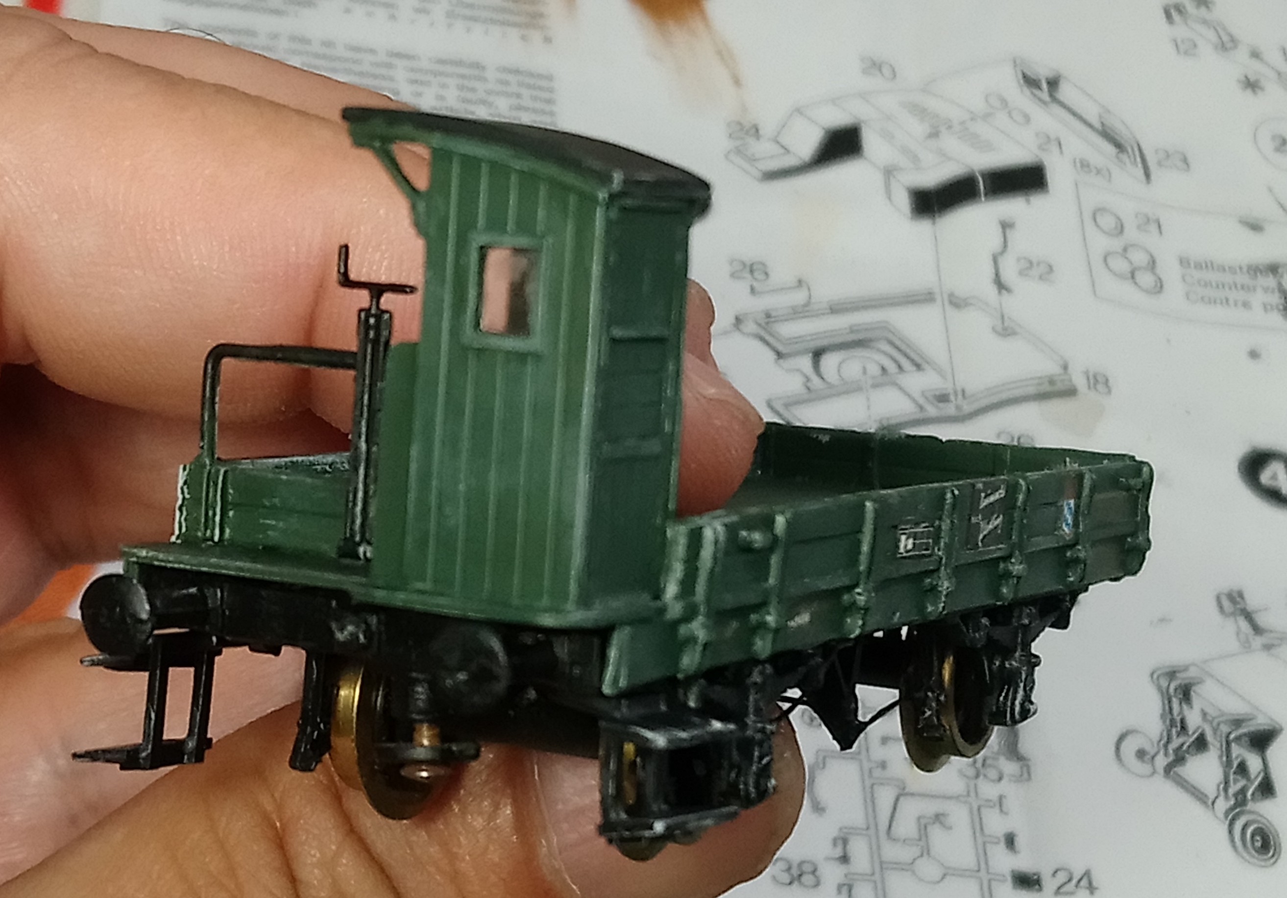

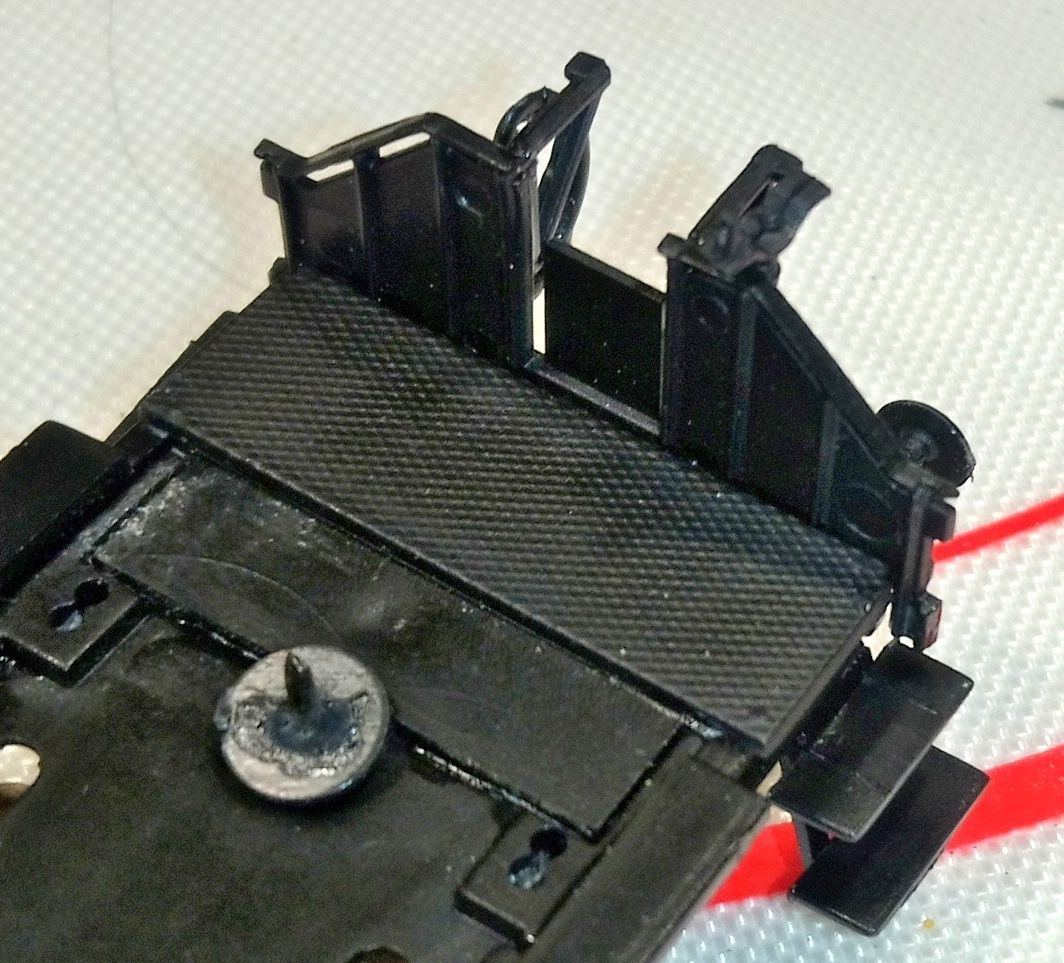

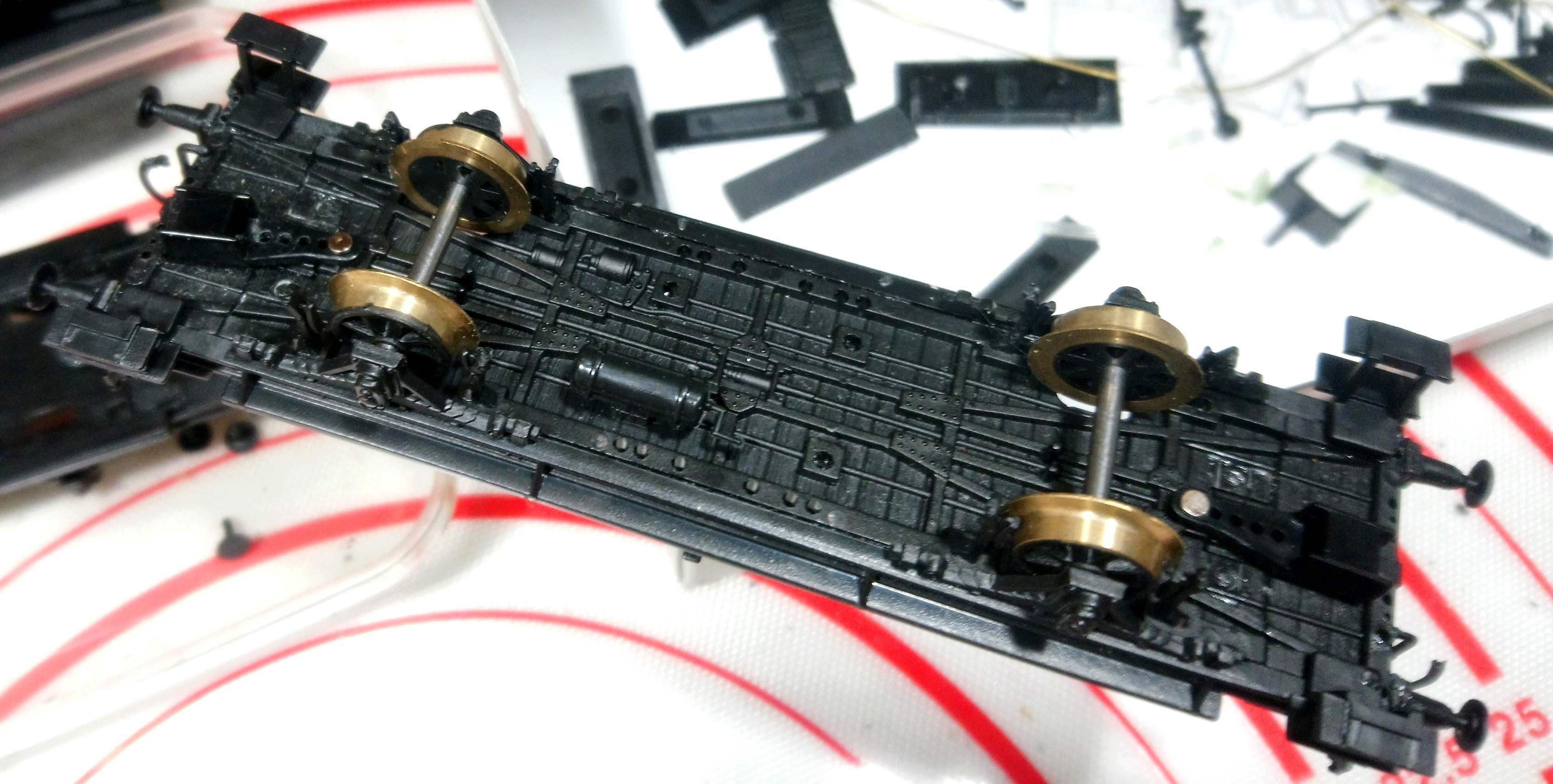

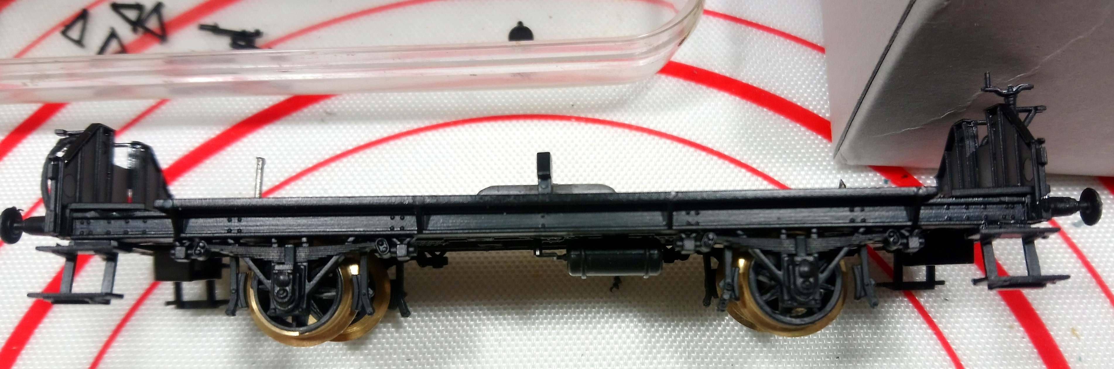

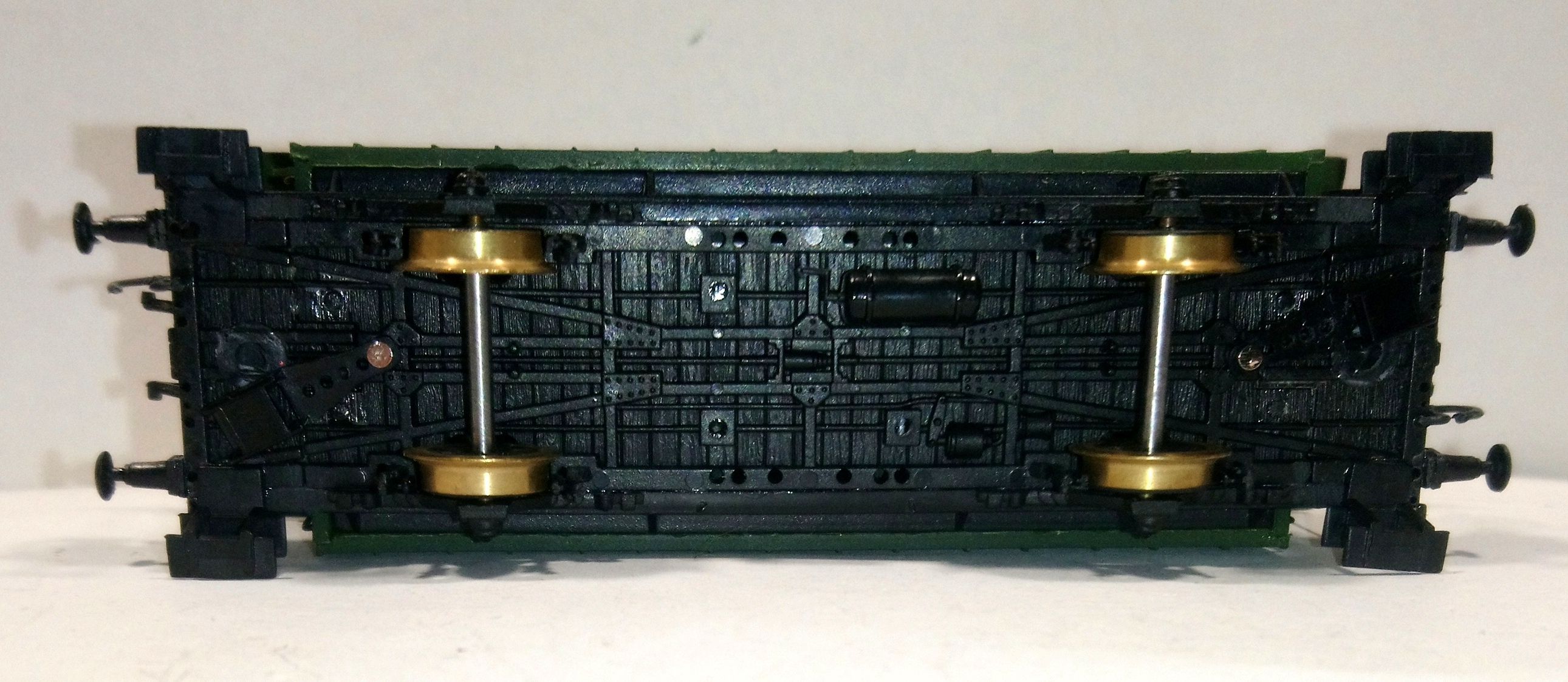

Несколько фото процесса сборки.Сложность средняя.В основном трудности с подгонкой деталей.
Плюс смешанный пластик,который не клеился клеем для пластика. :? Детализация конечно
мне понравилась.Прототипы вагонов тоже интересные.

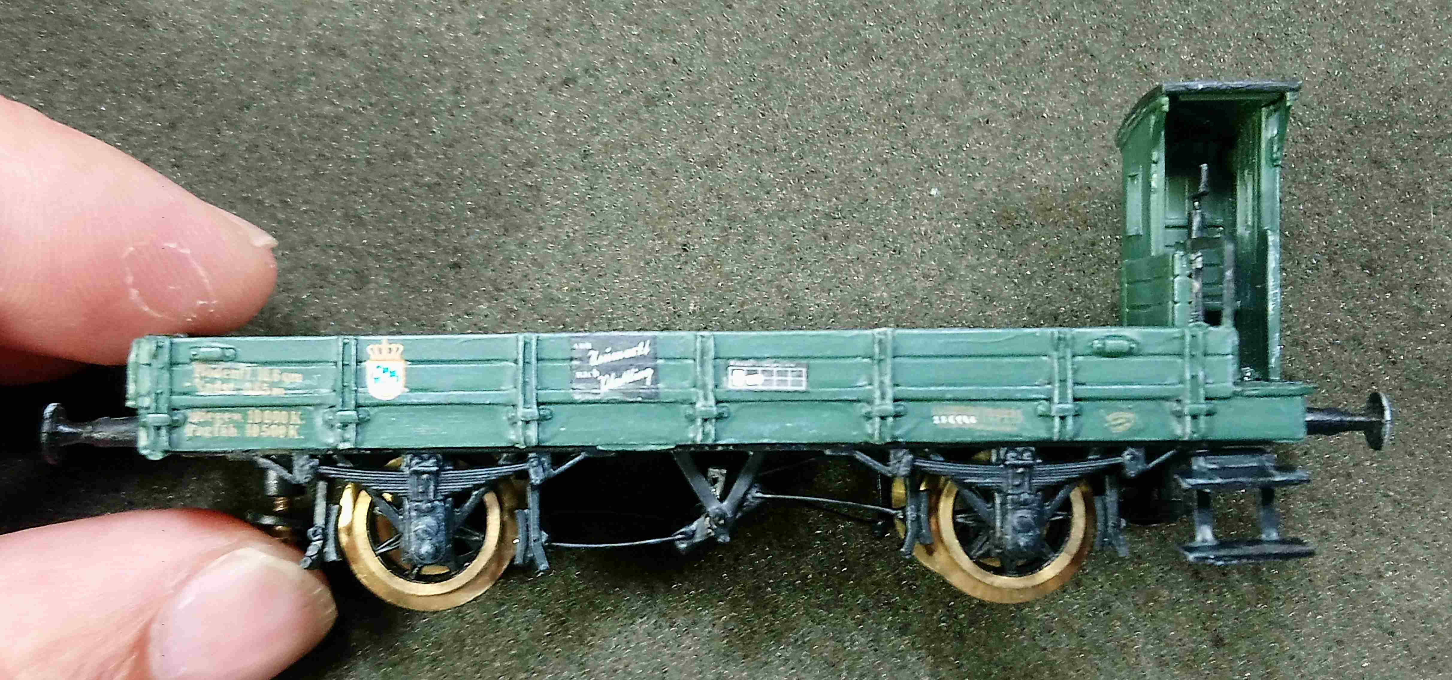

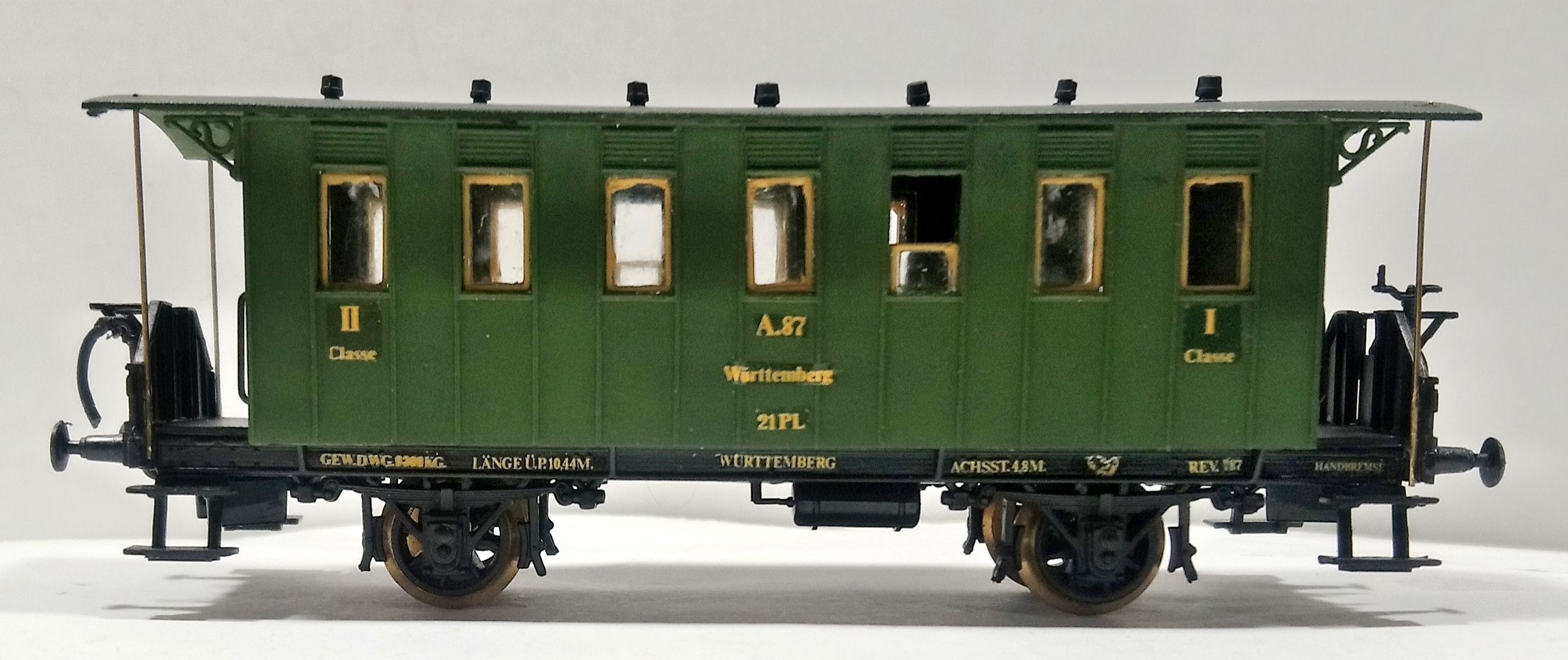

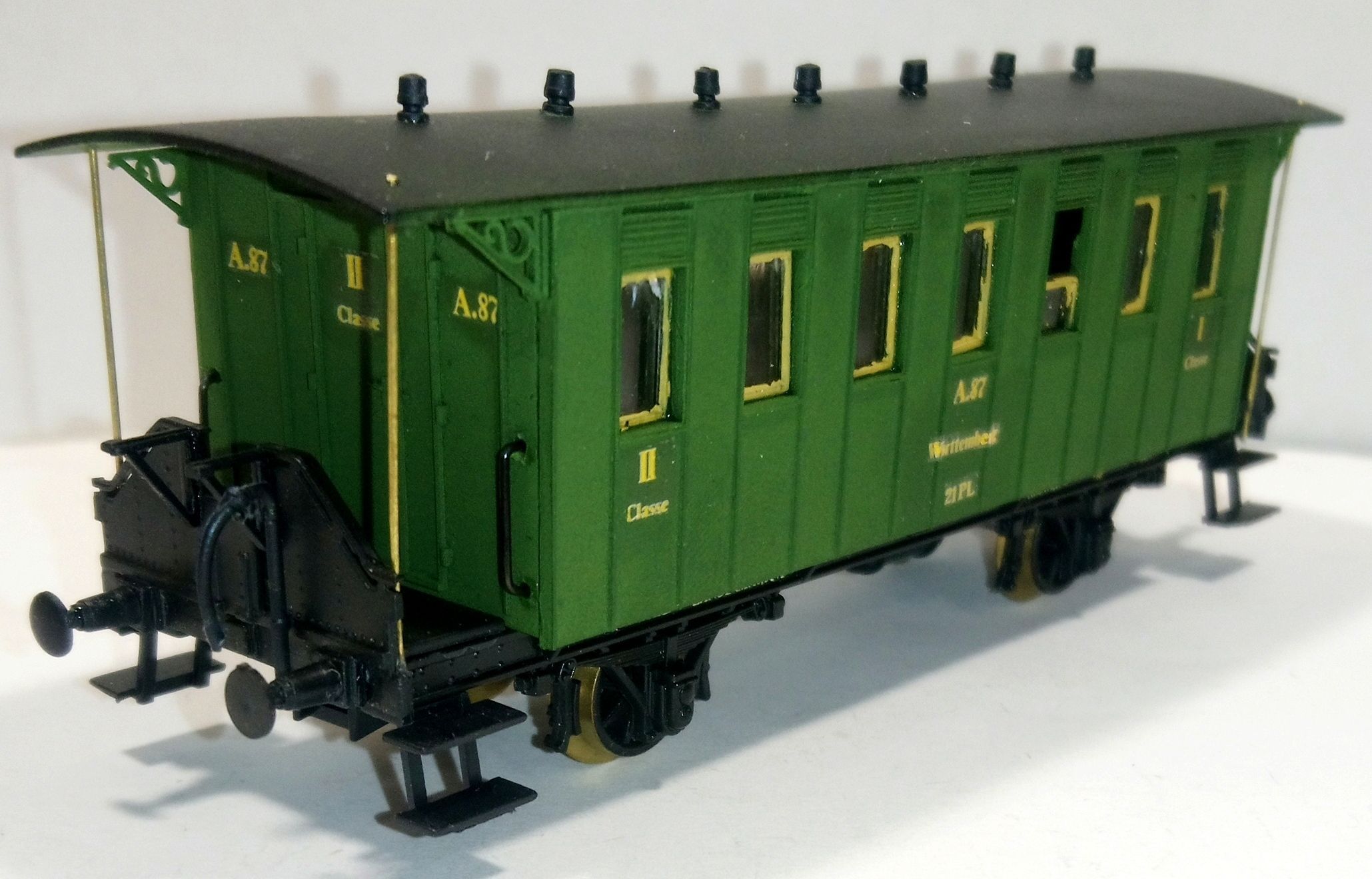

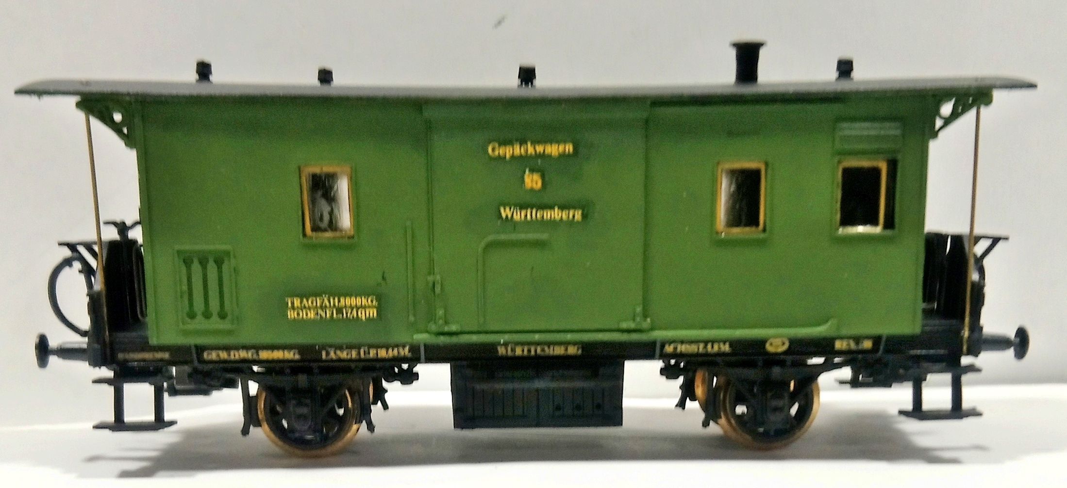

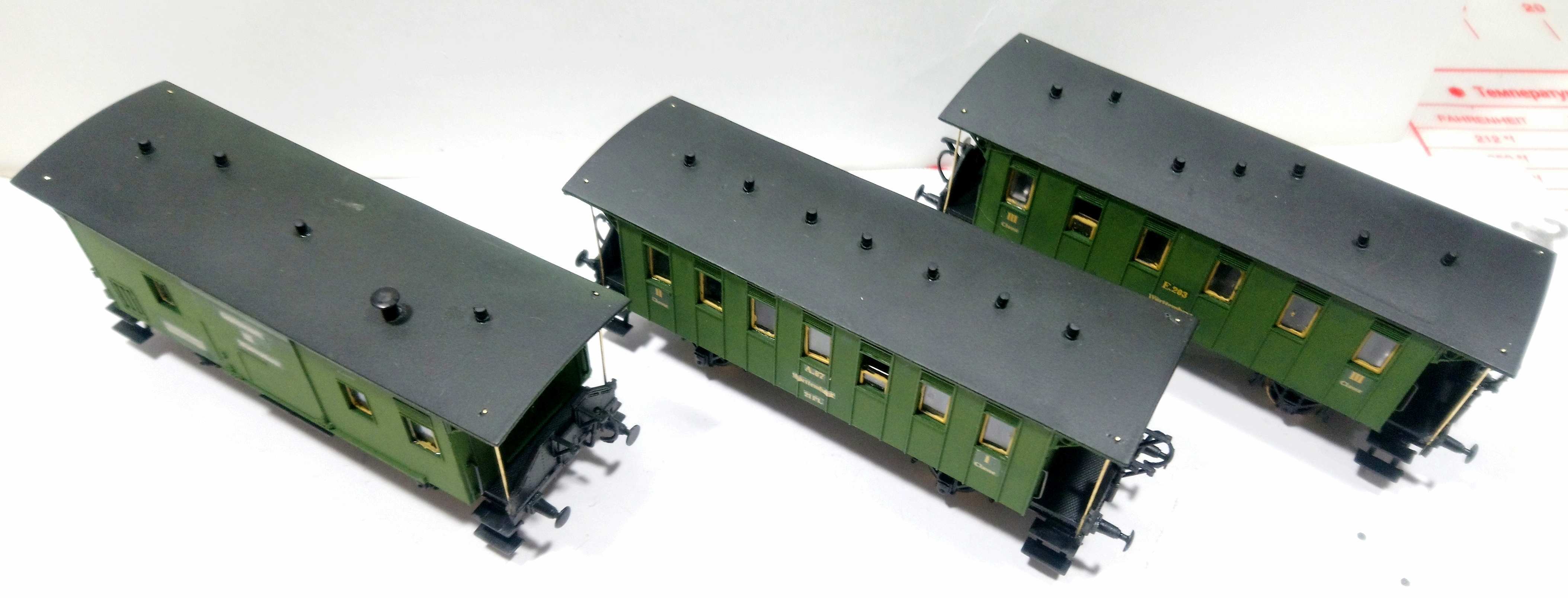

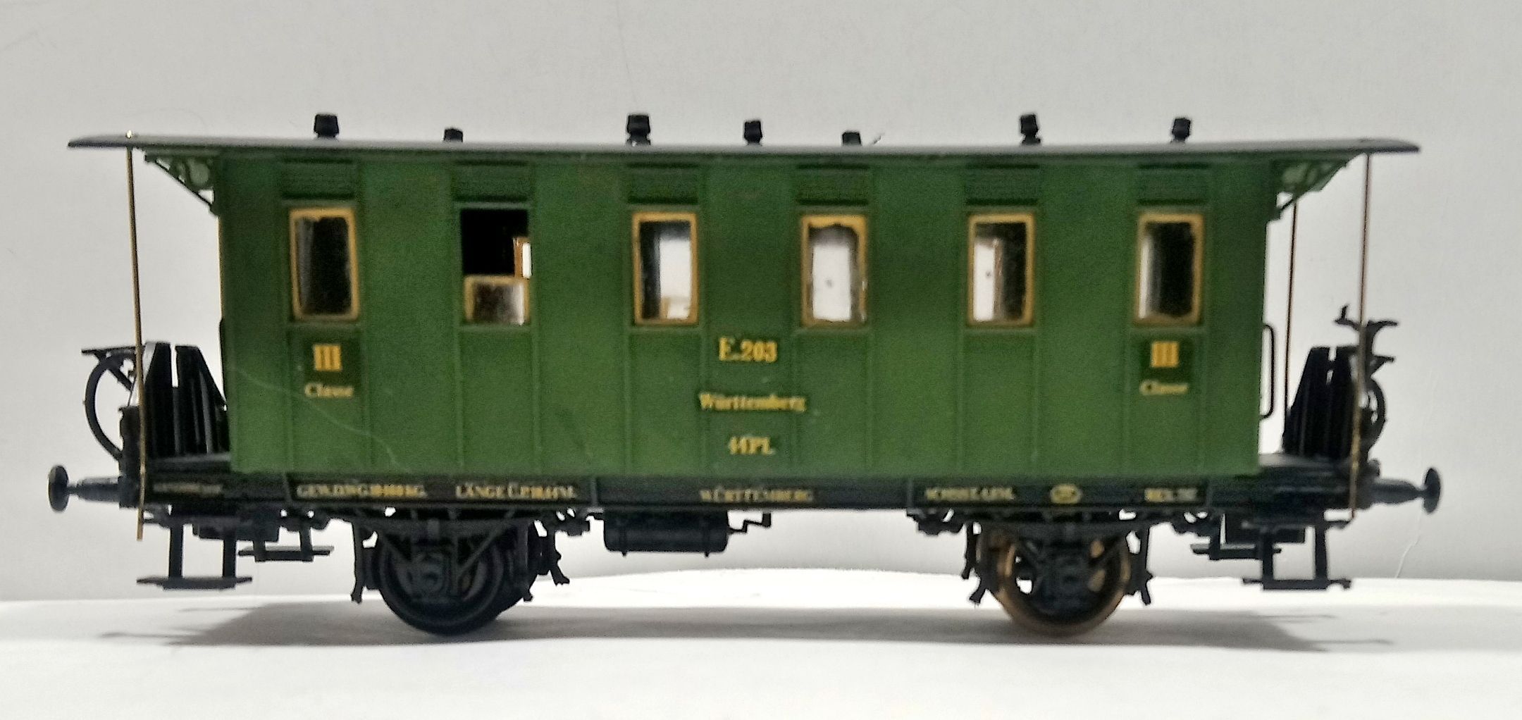

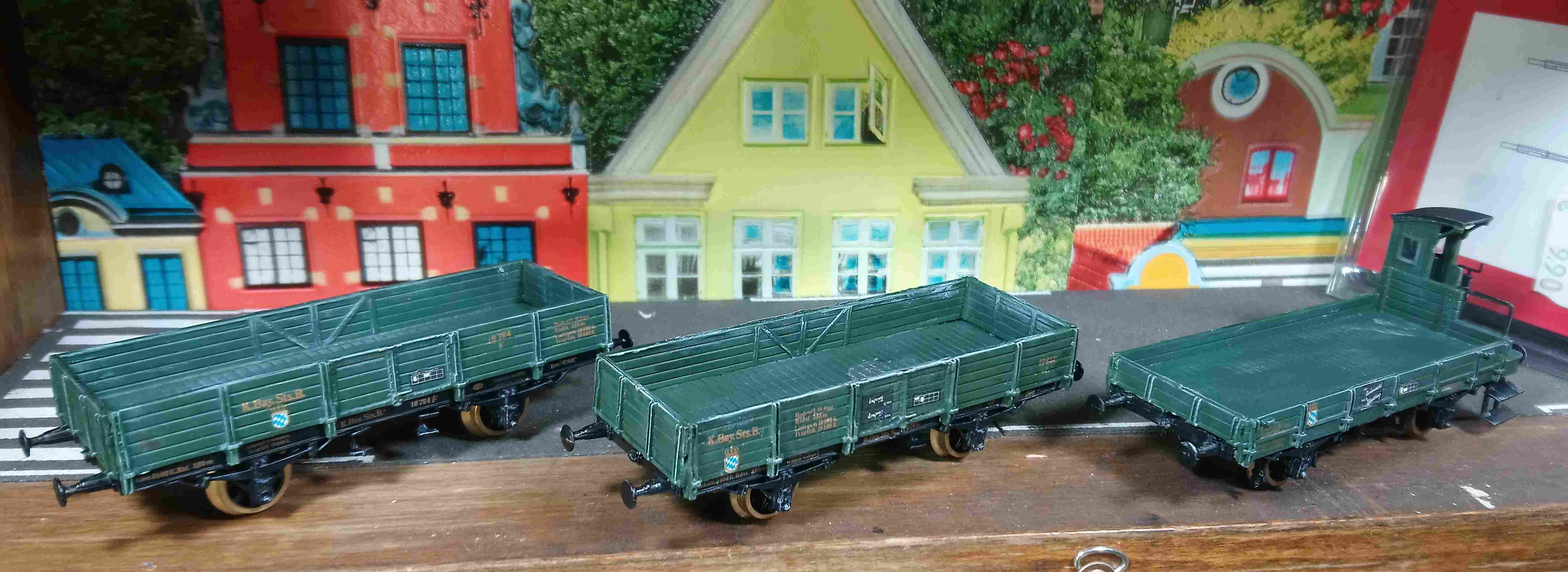

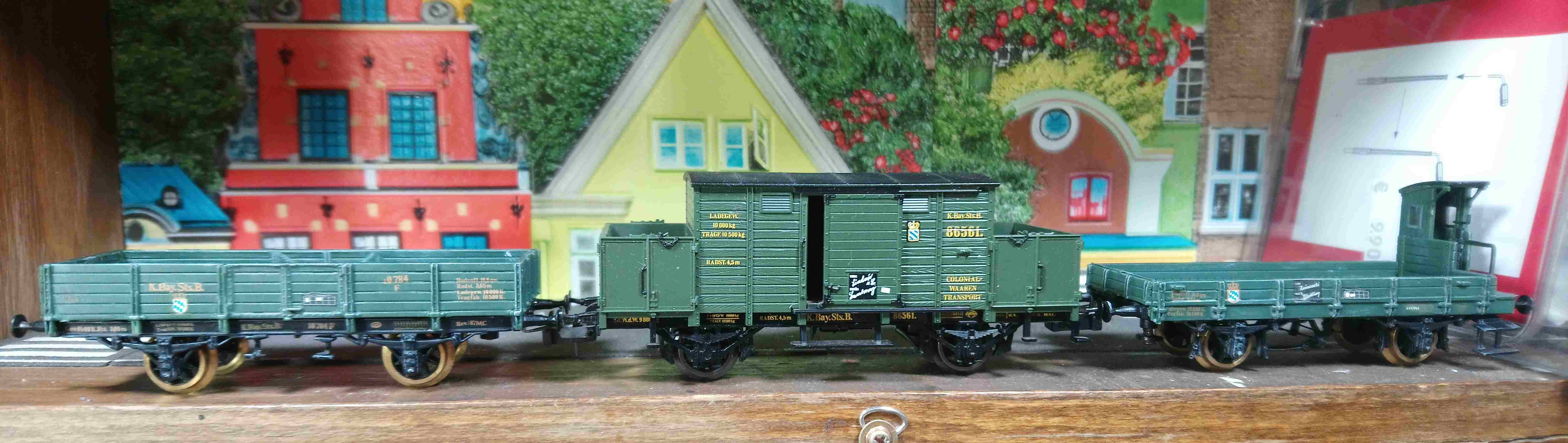

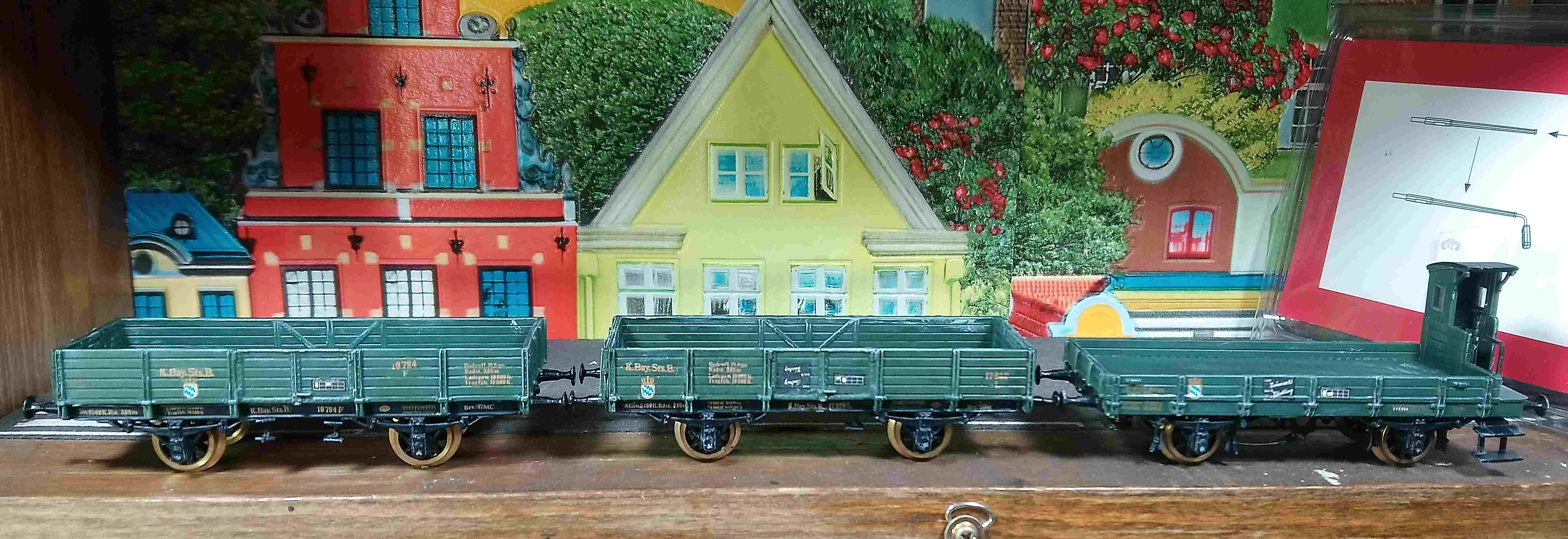

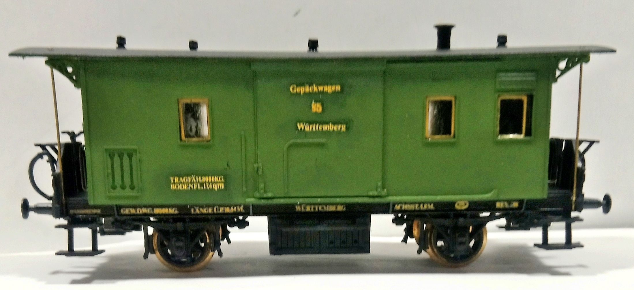

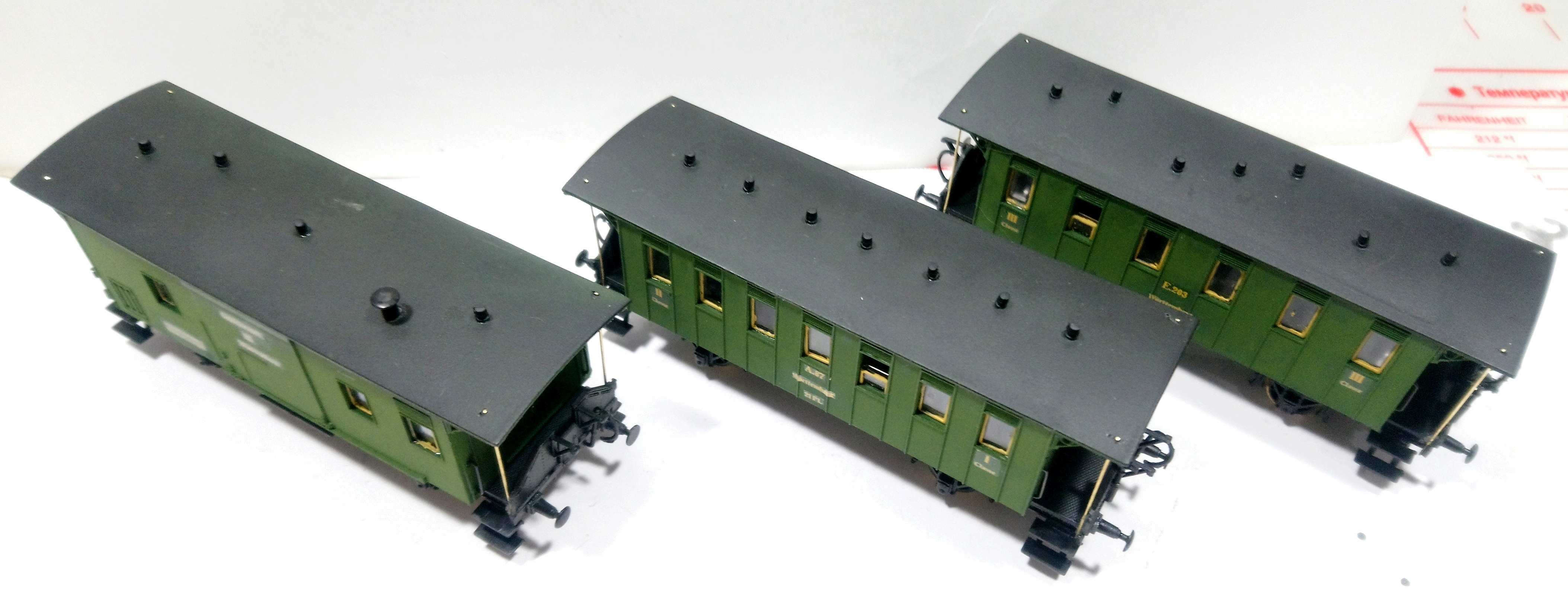

В итоге получились вот такие вагоны.
Из отсебятины это я приколхозил НЕМ шахты и одно не родное колесо.В остальном все оригинальное.
Катаются легко.Балласт ставил не значительный,что бы оси не грызли буксы вагона.
Всем спасибо.

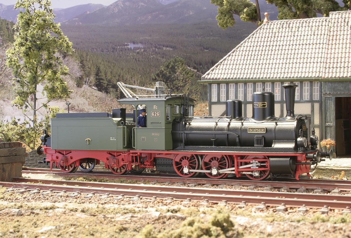

alex_nozadze писав:красавцы ! к ним паровоз нужен !
Т3 или Fc вюртембергские ...

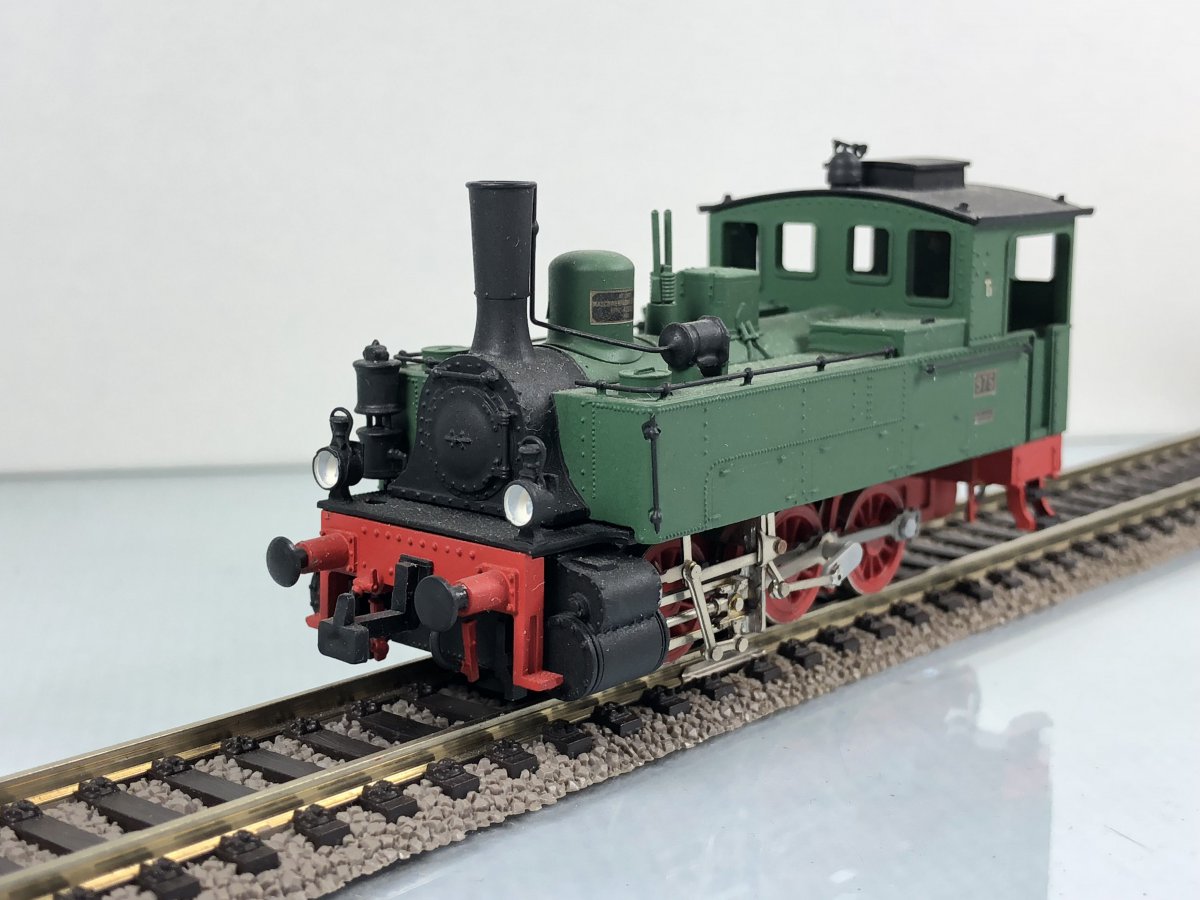

Не-е, тут нужен соответствующий лок (из той же "песочницы"), - вюртембергский Kittel:

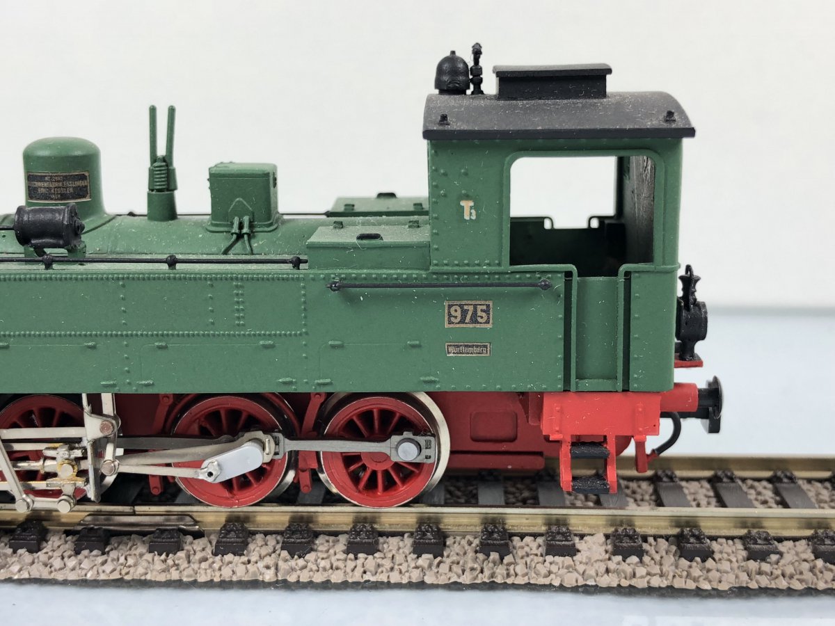

alex_nozadze писав: можно, хотя я не встречал фото где Китель таскал 3 вагона ...
Согласен, погорячился, такой состав для него действительно великоват.
alex_nozadze писав:любой вюртембергский паровоз мог таскать эти вагоны ...
Тут имел в виду другой момент. Эти модели вагонов по-своему уникальны, с историей. Для них бы лучше подыскать что-нибудь родное, из ассортимента Rai-Mo.
К примеру, был ещё в ливрее K.W.St.E. вот такой Т3 :
