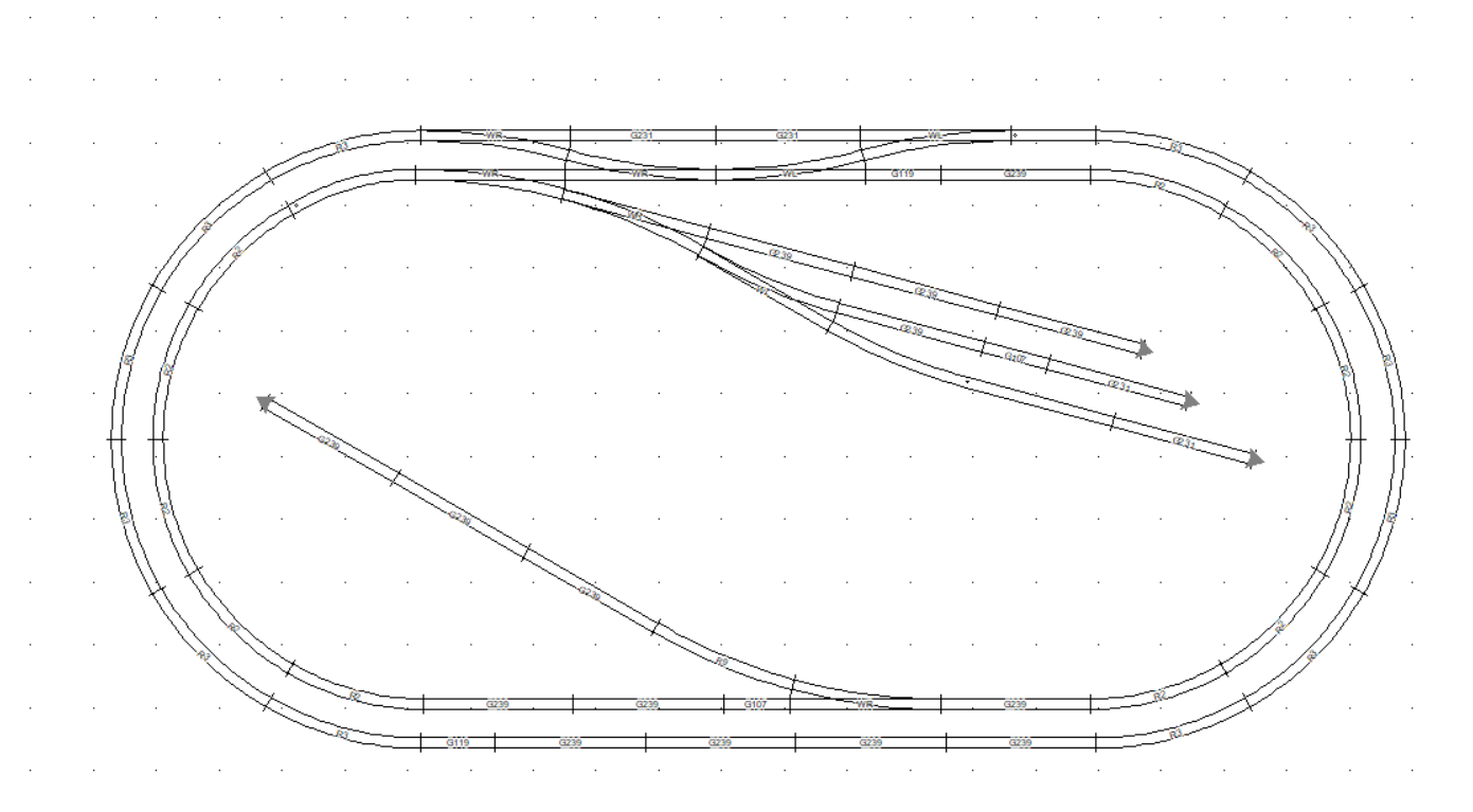

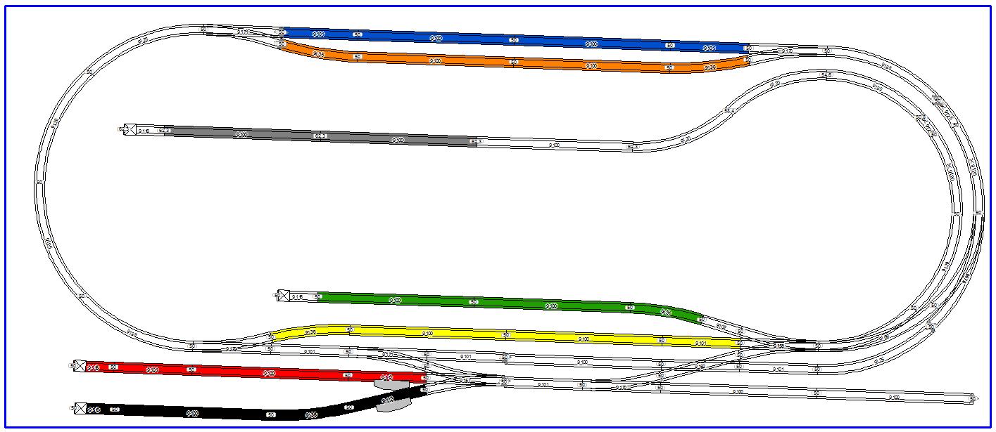

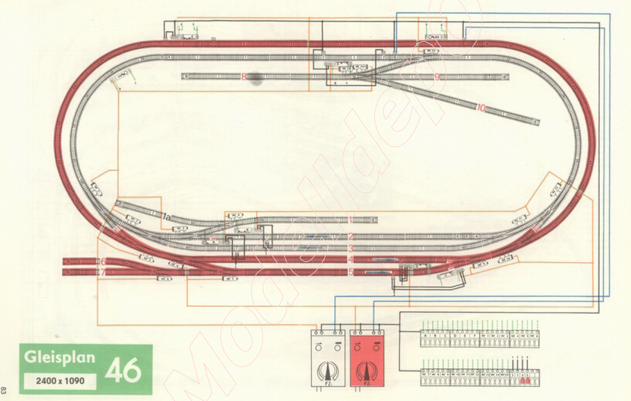

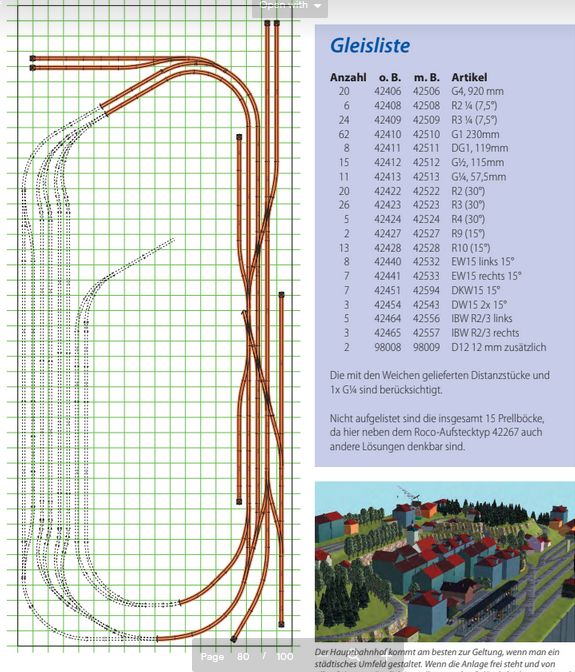

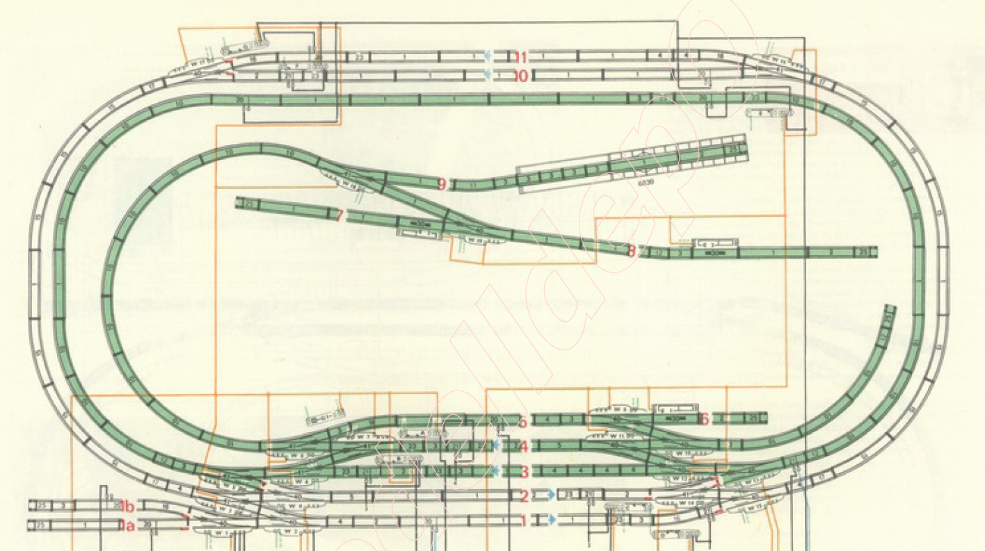

Покритикуйте первый макет

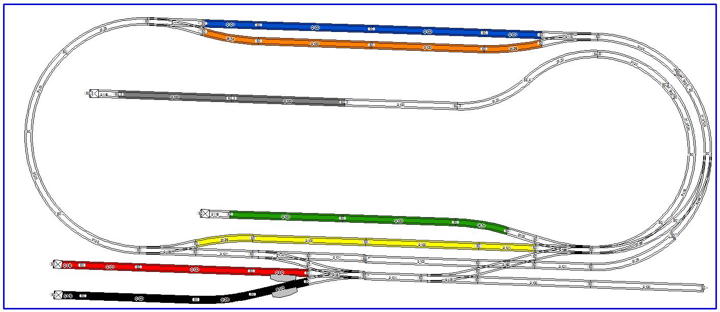

Собираюсь строить свой первый макет. Макет планирую делать в виде промзоны для подвижного состава СЖД/РЖД/УЗ. Например ЧМЭ3, М62 и т.д. Макет буду строить на цифровом управление. Выбрал несколько вариантов. Прошу покритиковать по принципу сложность постройки и интереса катания на макете. Хочу построить интересный макет и чтобы был не самый сложный в постройке. Место для макета имеется, есть возможность выделить для этого комнату. Выбрал следующие варианты

Для критики мало вводных данных, но если выбирать из выше указанных, т.о. мне нравиться с немецким названием и картинкой.

На депошном форуме такие темы обычно переходят в банальный флуд и очень редко дело доходит до практической реализации. Плохая традиция.Jenya83 писав:... на депошном форуме...
Картинки из сборников макетных планов обсуждать нечего. Для того в них и публикуется обычно не менее сотни планов, чтобы была возможность выбора. Если не нравится из этой сотни - переходим к другому сборнику...
Как можно критиковать или советовать, если неизвестно, что может и умеет человек?

Задумка хорошая. В постройках макетов я не силён, но мне кажется, что тройные стрелочные переводы, которые присутствуют на первой и третьей схеме, на макете с темой СЖД/УЗ не уместны. Тройные стрелки у нас не применяются совершенно. Спрашивал у бывалых путевых мастеров про такие тройники, ответ был однозначный: нет, за всю жизнь таких стрелок ни разу не встречал. Можно применить английские (перекрёстные) стрелки, таких у нас было полно, сейчас их массово снимают из-за сложности обслуживания. Но перекрёстные на промпутях встречались крайне редко, как и глухие пересечения. Зато на промпутях много обыкновенных стрелочных переводов в кривой, такие можно смело применять. И ещё хочу порекомендовать: поедьте на какую-нибудь промышленную ветку или ППЖТ и прогуляйтесь по путям - обязательно найдёте интересный сюжет или фрагмент путевого развития, которые можно использовать на макете, можно даже в видоизменённом варианте. Мне например, очень нравилась станция Киев-Петровка с многочисленными подъездными путями. Часто там бывал, когда учился в Киеве. От этой станции берёт начало промветка на ППЖТ (отклоняется от главного хода в районе платформы Зенит). Около пивзавода Оболонь есть промстанция, а неподалёку промышленное депо, в котором работают ТГМ6. Ещё одна интересная точка - Киев-Московское ППЖТ около метро Выдубичи. Там тоже есть промышленное депо, в котором работают ЧМЭ3, а раньше были ТЭМ1М и даже один М62.

Как по мне макет чисто промзоны быстро надоест в плане поката. Может имеет смысл сделать станцию с примыканием подъездных путей от завода? Перегоны на макете тоже должны быть

Тогда Вам прямая дорога делать модульный макет, т.е. макет из отдельных модулей.arniland писав:... Хочу построить интересный макет и чтобы был не самый сложный в постройке ...
Объясню почему: постройка макета - дело долгостройное и со временем переосмысливаются некоторые решения, это нормально: растет личное мастерство, появляются новые приспособления для работы и меняются технологические приемы. Если делать макет цельным, то на переделку уйдет дополнительная масса времени и сил. Если же макет модульный, то самый неудачный модуль можно просто заменить.
Получается нечто вроде конструктора, со временем можно будет собирать разные путевые схемы в зависимости от предполагаемого свободного места.

Арни, предлагаю всё-таки подумать над макетом по периметру комнаты.
А сам макет делать модульным, особенно если не отвергается возможность участия в модульных покатушках «Киевского модуля» – УКЗМ.
Для начала сделайте четыре угловых модуля, содержащих участок кривой в 90°.
Модули можно разнообразить: один сделать с тоннелем, один или два — с примыканиями, один — двухпутным.
В такой конфигурации уже можно собрать круг и что-то покатать, хотя и в минимализме.
Дальше сделать пару простых прямых модулей равной длины: прямую в выемке и прямую на насыпи с водопропускной трубой.
Из этого можно уже составить продолговатый овал.
Дальше уже можно сделать небольшую станцию, длина которой равна длине прямых модулей, сделанных ранее.
Так можно будет выложить уже длинный овал со станцией в одной из прямых частей и уже приличным перегоном в другой.
Внутри овала можно поместить модули с промзоной, на которые будет выезд со станции, пусть даже через нестандартный фланец.
Далее, добавляя новые модули, можно расширять макет. Но любое промежуточное его состояние будет законченным.

А где макет? Что критиковать? Буржуйские картинки из сборников генеральных планов? Так там тяжело критиковать, всё продумано до мелочей. А вкус в выборе какой, так "дурная" манера в общении, выбор каждого нужно уважать.

Вы правы,критиковать нечего.Но "Гляйспланы" полезны для изучения.Я перелопатил много передPantograph писав:А где макет? Что критиковать? Буржуйские картинки из сборников генеральных планов? Так там тяжело критиковать, всё продумано до мелочей. А вкус в выборе какой, так "дурная" манера в общении, выбор каждого нужно уважать.
постройкой трех макетов.Но все равно строил свое.С учетом того что я хотел видеть на своем,
индивидуальном макете.
