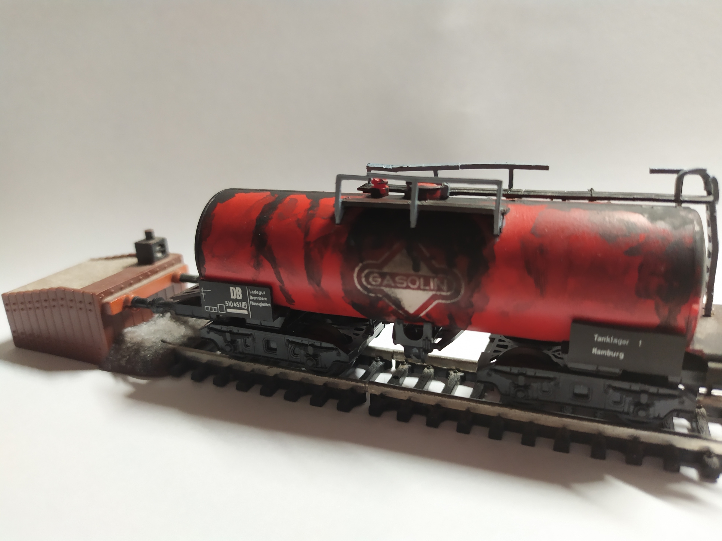

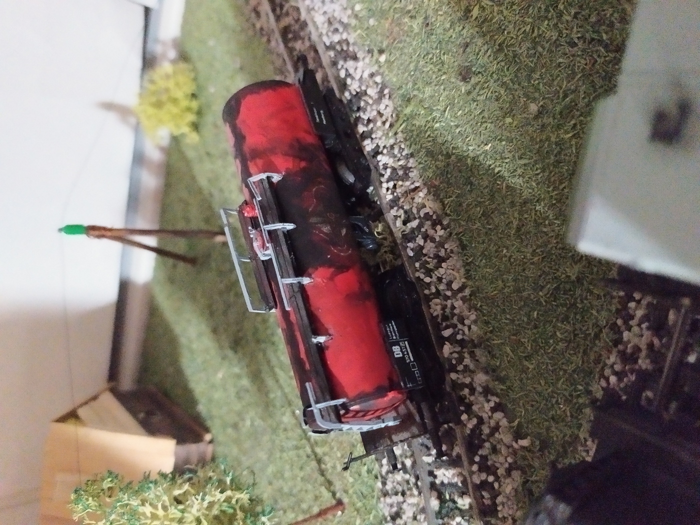

Посмотрел на работы "копченные" других пользователей и подумал, почему бы не попробовать замазать один из вагонов.
Выбрал я потрёпанную годами цистерну принадлежности DB, что стоит на макете как списанная. Результат на фото.
Поручни и лестницу я решил перекрасить в серый,а по швам нанёс следы масла(или чего то такого,сам ещё не решил окончательно :) ),которые исполнил разведённым в воде акрилом. Позже думаю ещё доработать,но пока решаю как и в каких местах.
Оставляю это на ваш суд. Рад буду любым отзывам и критике.

Приветствую ;)
Как для макета - нормально вышло. Но мне думается, надо добавить "тонких" потеков. И чаще всего они текут вертикально вниз, не "виляя". Можно попробовать суховатой кистью пройтись движениями вниз по котлу.
Можно также организовать "старые" потеки (матовая краска) и "свежие", смешав краску с глянцевым лаком.

Здорово что у Вас появилось желание попробовать этот стиль, "Везеринг" это особенное Мастерство, очень "тонкая штуковина", без таланта, усердия и опыта тут никак результата не добиться, нужно настойчиво продолжать.
Имхо акрил для везеринга не совсем подходит, он быстро очень сохнет, и не течёт, и имеет плотную укрывистость, а это как раз и не нужно. Потёки мастера делают масляными красками, разведёнными, потом покрывают лаком, ну или фирменной спец химией, типа - Mig, Vallejo.

Хорошо что первый шаг сделали акрилом.Теперь накрашенное можно смыть и сделать по новой.
Краска таже,только не разводим водой,а методом сухой кисти везерим строго вертикально. ;)
Главное не пояться экспериментов.Все получится.
Еще для набивки глаза просмотрите грязные котлы цистерн в сети.

Stinky писав: Краска таже,только не разводим водой,а методом сухой кисти везерим строго вертикально. ;)
Спасибо большое. Буду пробовать,а то на примете ещё ЧМЭ2,Е499 попробовать и пару вагончиков.)
Сухой кистью это получается просто акрилом? Или его надо дополнительно подсушить?

Ярослав писав: Сухой кистью это получается просто акрилом? Или его надо дополнительно подсушить?
Не, ничего сушить не надо. Просто макаете кисть в краску, затем об салфетку вытираете ("красите" ее). Пока кисть почти не перестанет мазаться. Т.е. задача чтобы на кисточке осталось минимум краски.
Пробуйте, и все получится ;)

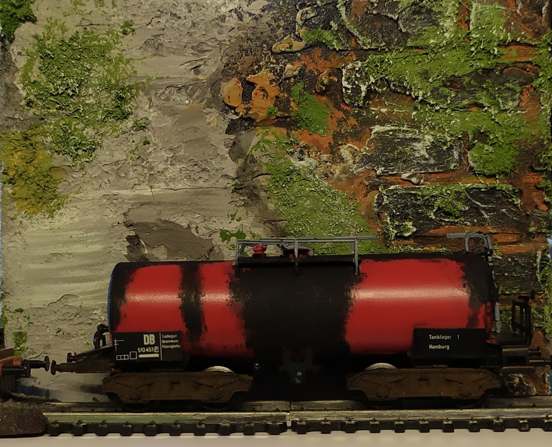

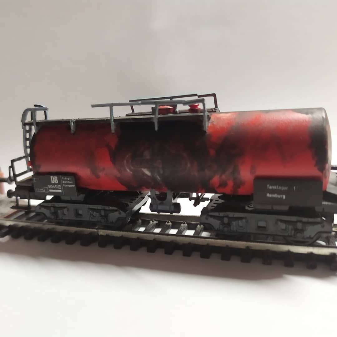

Вот уже подправленная версия + ржавчина на тележках с чуть подкрашенным ЧМЭ2

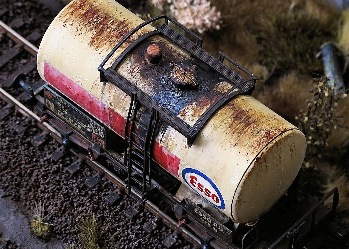

"перегадил" ты с мазутой. Выглядеть должно примерно вот так:

Всем доброго здравия! Может поможет ещё одно наглядное фото. Думаю, главное - это что бы конечный результат представляли, того что хочется получить.

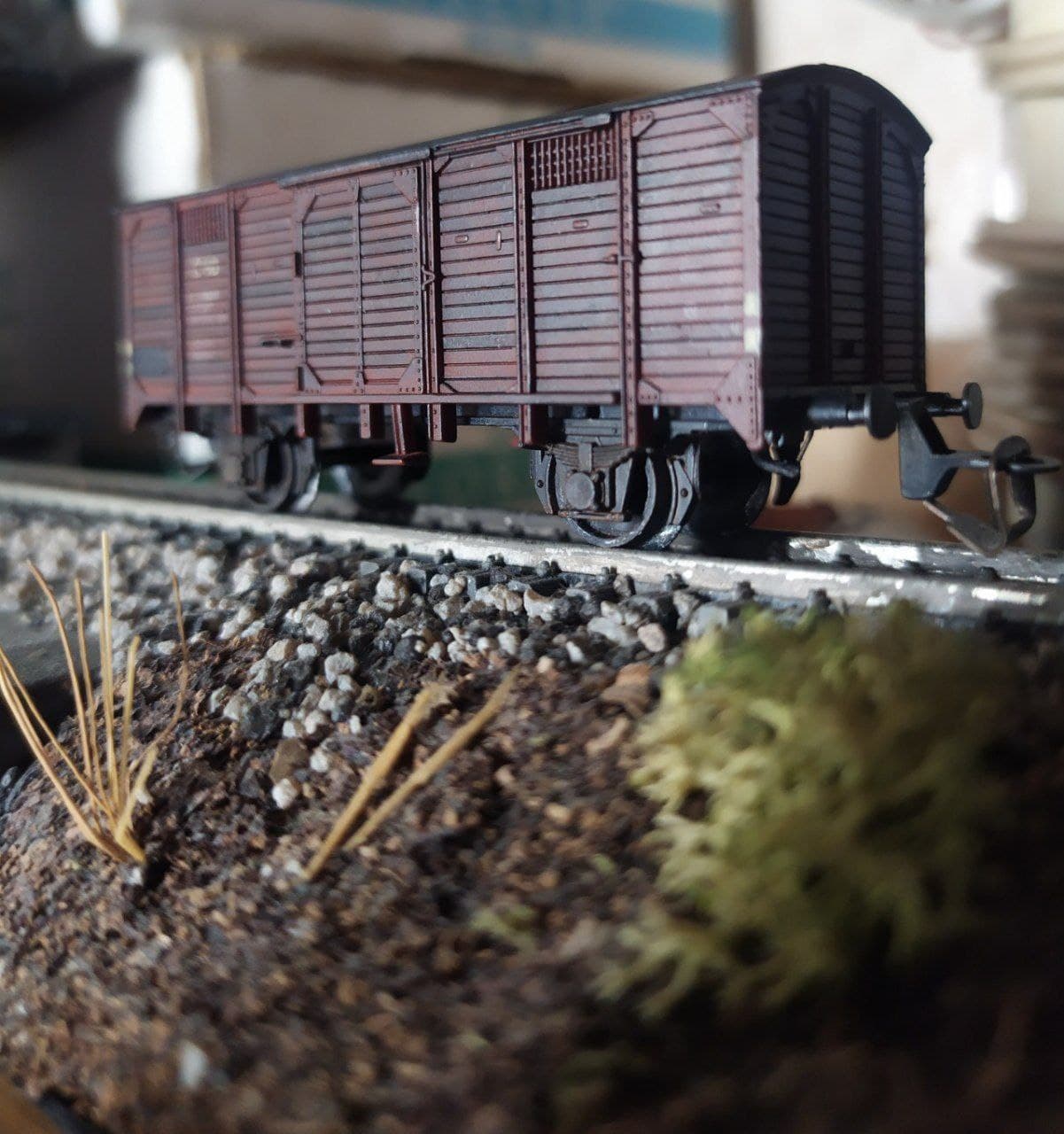

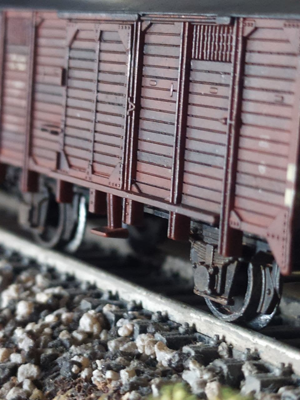

С цистернами пока не очень выходит, зато вот подкрасил крытый вагон, и очень рад результату. Правда на фото свет не так падает, позже сделаю при лучшем освещении.
Повідомлень: 3980
Has thanked: 1045 times
Been thanked: 1170 times
Re: Попытки реалистично завезерить ПС,но кажется что то пошло не так
Хорошо получилось, вполне жизненно!
