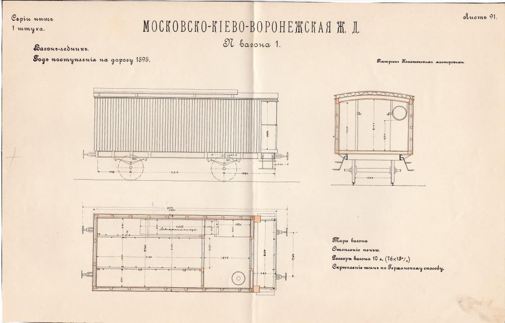

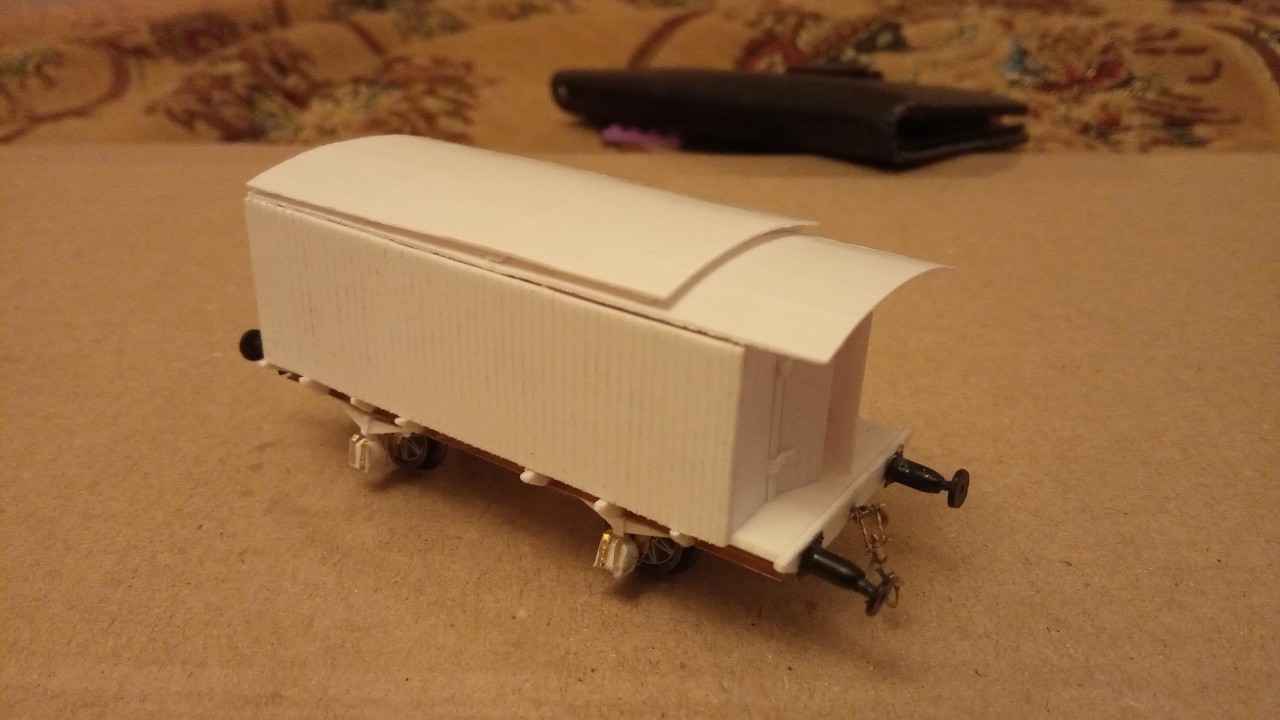

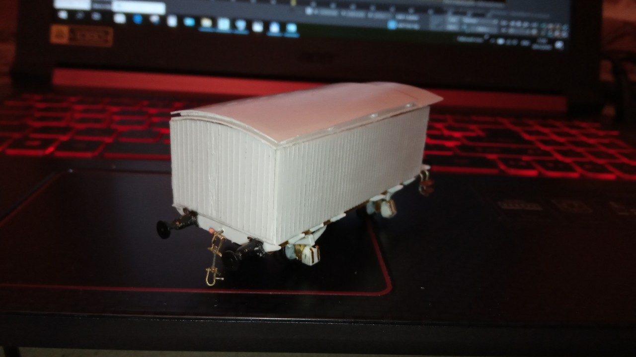

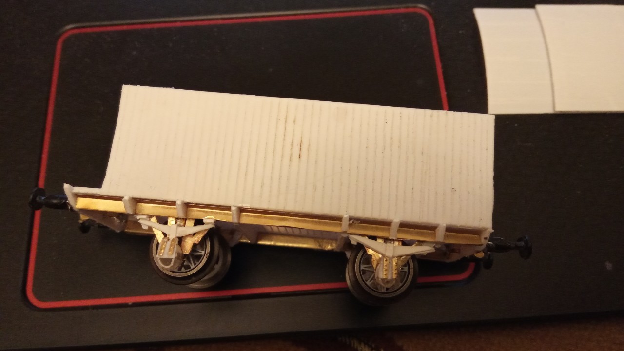

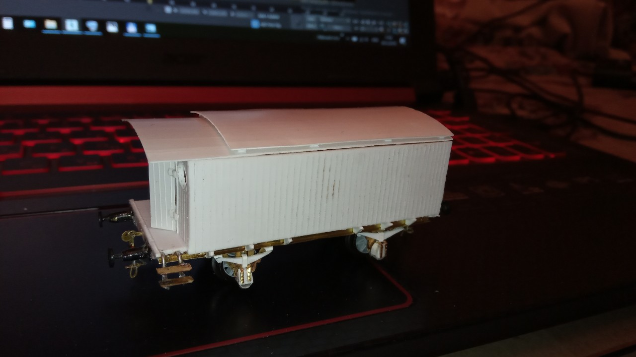

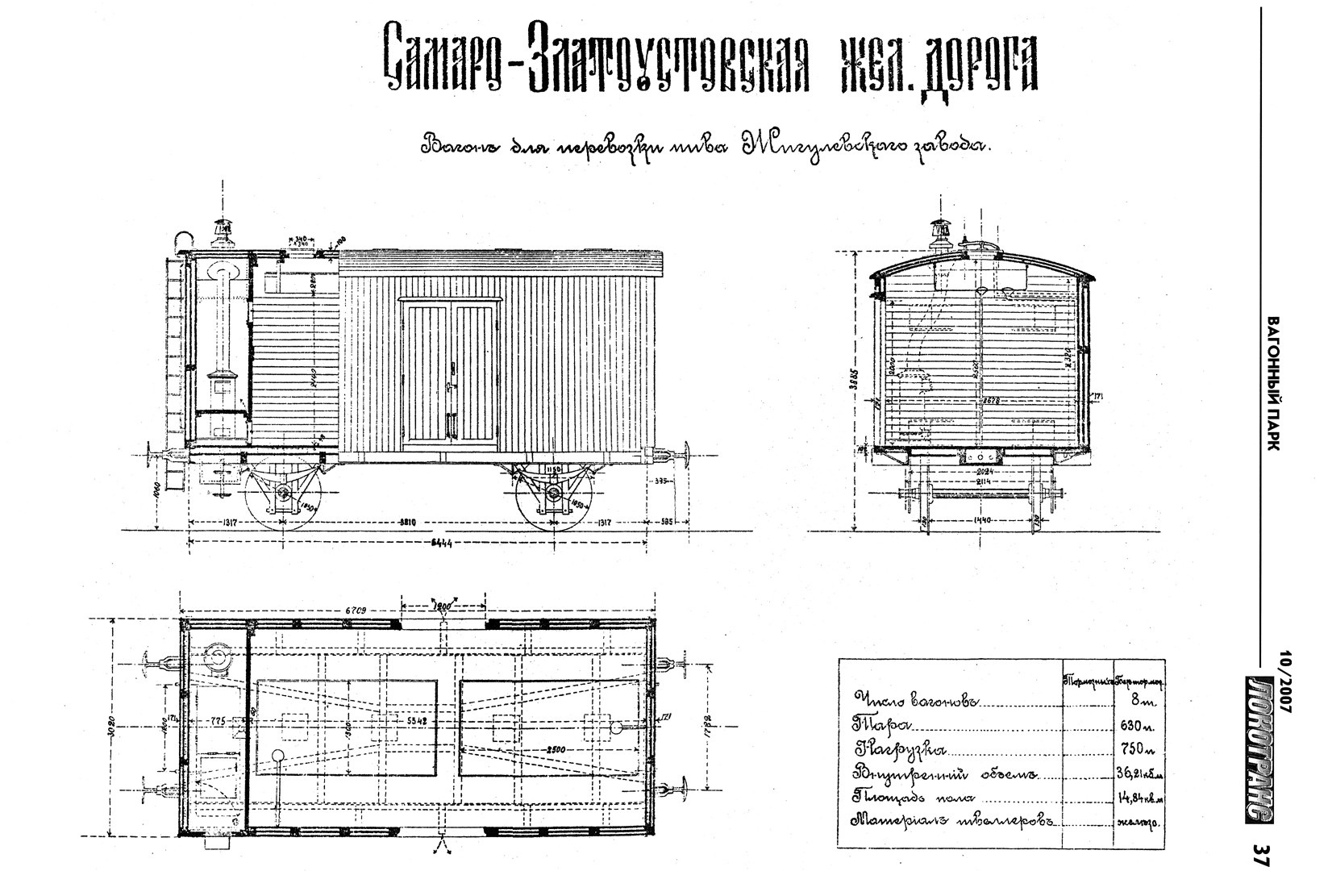

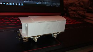

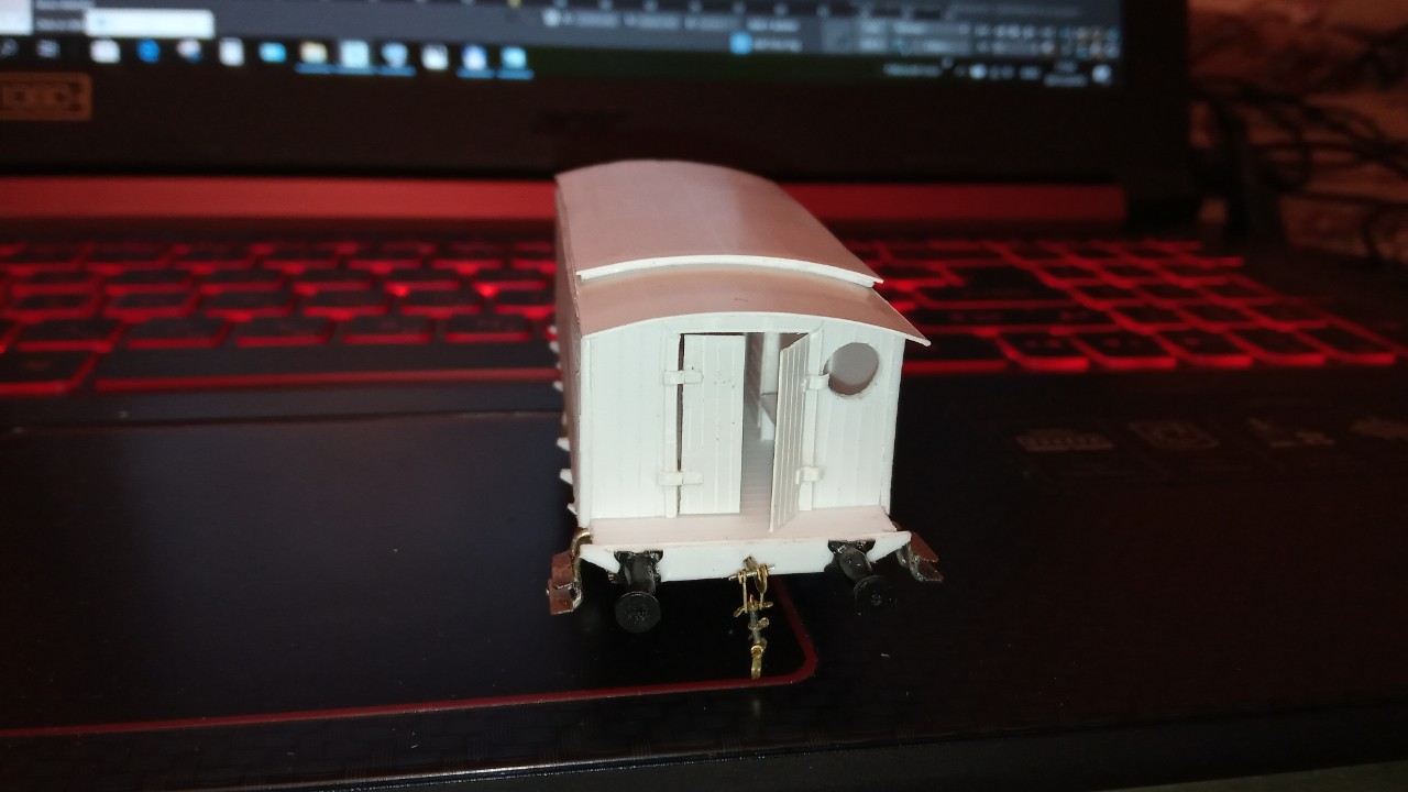

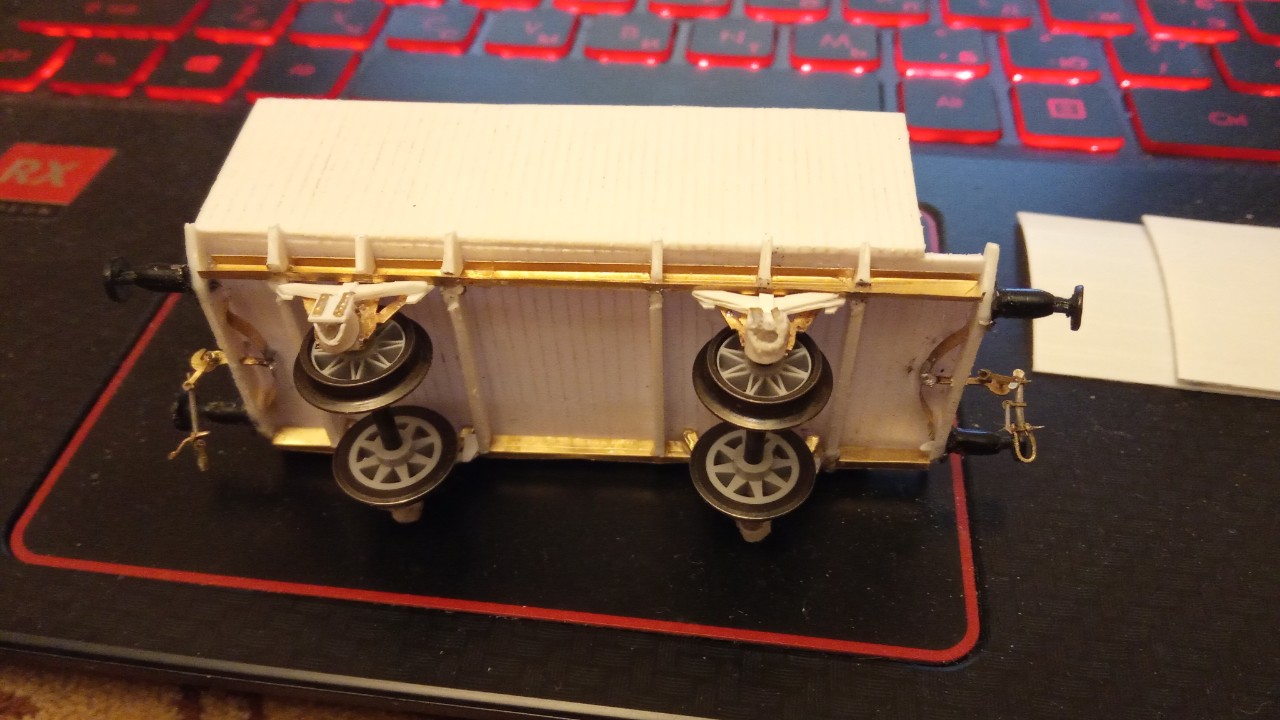

Решил попробовать себя в пластике и собрать что то не сложное, ведь я с пластиком не работал.
Чертежик.
Ну шо вышло.

С почином! 8-) Хороший старт.
Буфера не великоваты?
Повідомлень: 2586
Been thanked: 137 times
Re: Вагон ледник 1860 года
Буфера взял те, что остались от паровоза Ь-2137 депо Коломыя) Великоваты но уже снимать не буду) да и по раме много вопросов. Но решил, что пока их пропущу, на работу ушло два по два часа. Да и косячек с окошком допустил.

Неожиданно :)
Но подвески ахтунг... :( , да и в целом...,
несложное этож не тяп ляп делать, да после латунных миниатюр. Поддерживаю вхождение в пластиковые самоделы ;) и пожелаю оттачивание мастерства!

Довольно необычный и интересный прототип.При относительной простоте
есть много вопросов.Ну и как тебе впечатления от работы с пластиком? :roll:
тут подробнее, если не сложно.

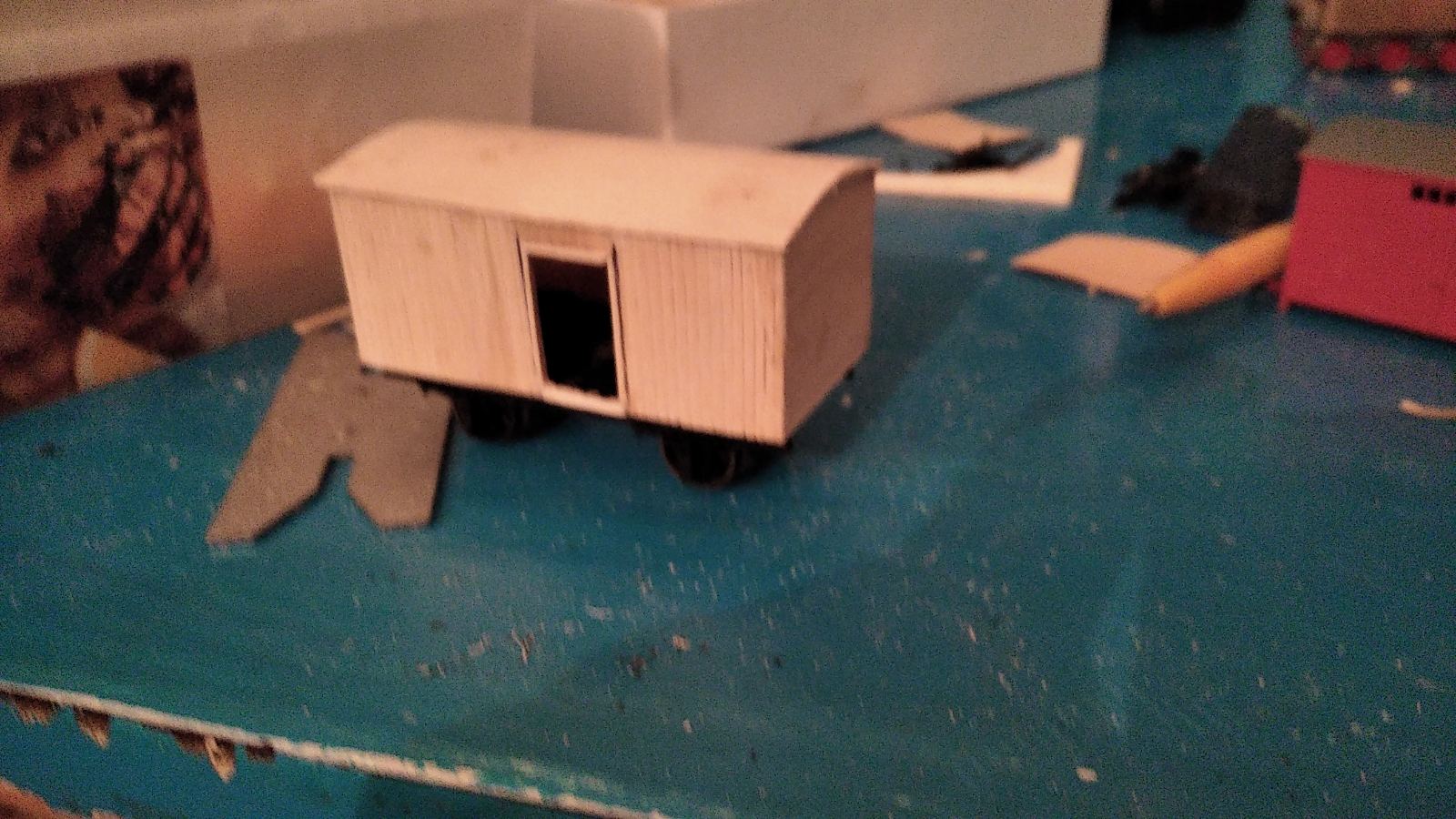

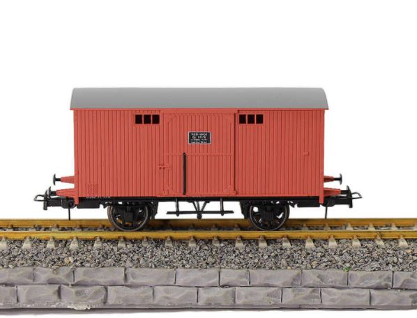

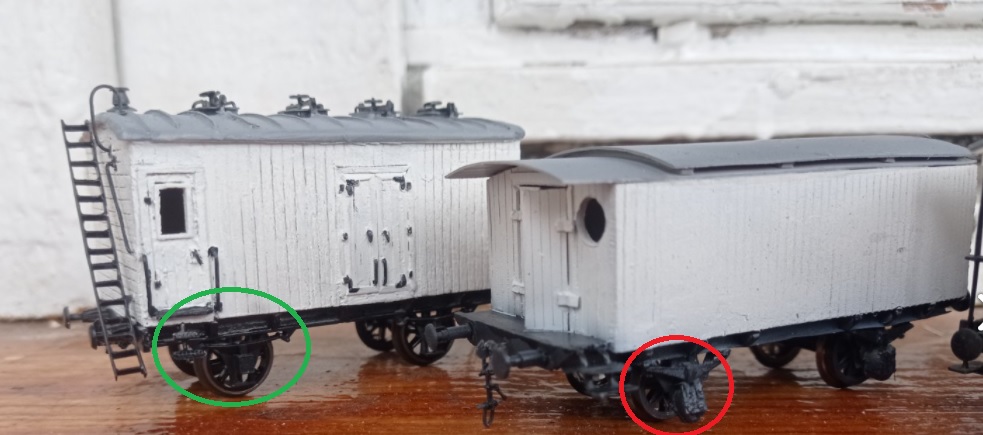

Продолжаю тему ледников.
В данном случае еще без определенной принадлежности второй ледник царского периода. Так как нету ни декалей ни надписей и не знаю как с ними поступить.
К сожалению пришлось все делать одной рукой и не дома, но в целом меня результат удовлетворил. Что скажет братия посмотрим.

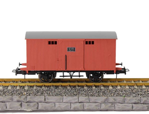

Итак, данный вагон было решено делать из вовремя подвернувшегося китайского вагона. Как определили с Денисом, что вагон вроде как норвежский. В целом китайская поделка понравилась. Понравилось качество пластика, легкая разборка, присутсвие динамики. Ну и колеса вызвали особое удивления. Очень уж хороши.
Значит поехали. Прототип со скалетрейнса.

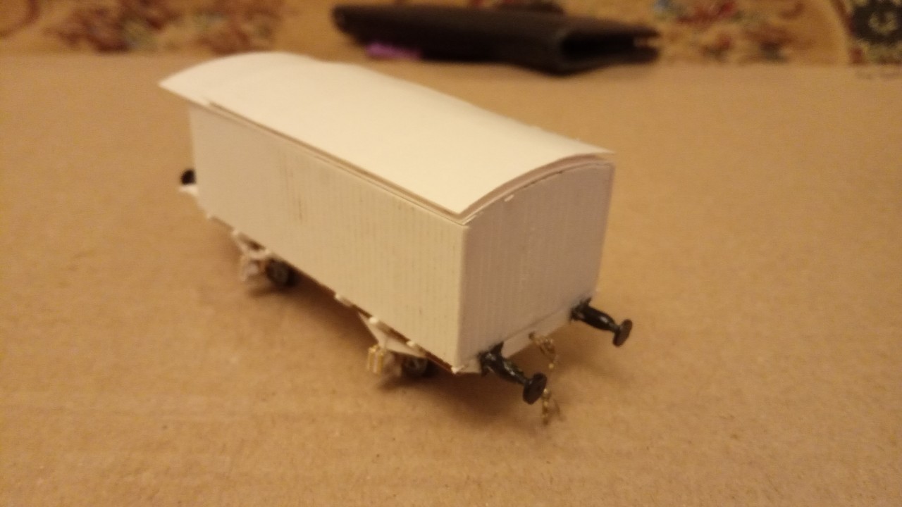

китайский вагончик
И собственно немного процесса.

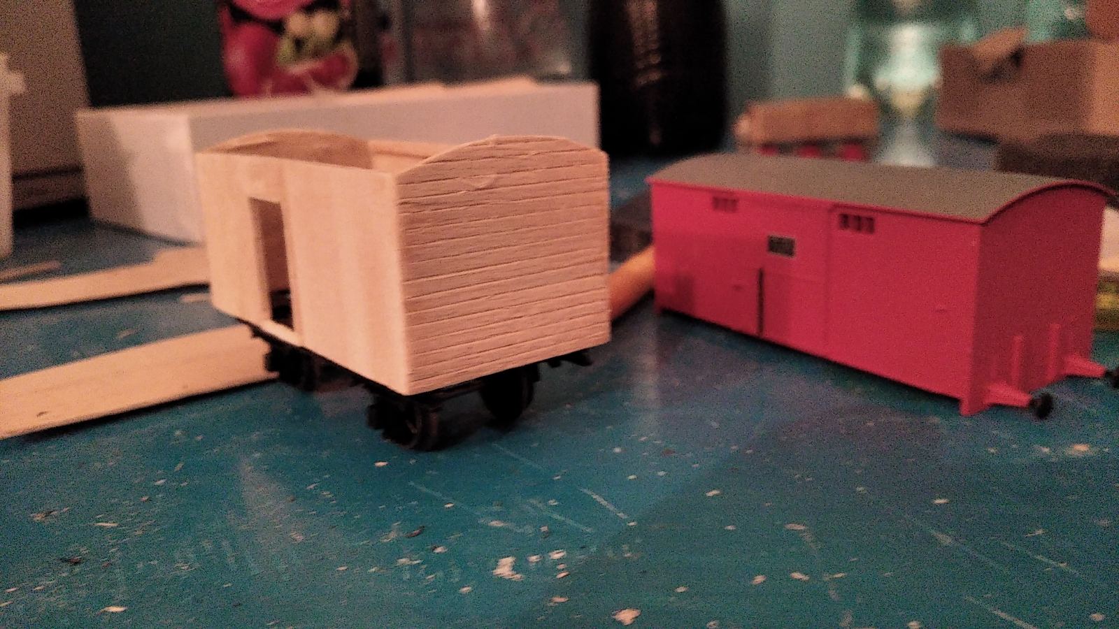

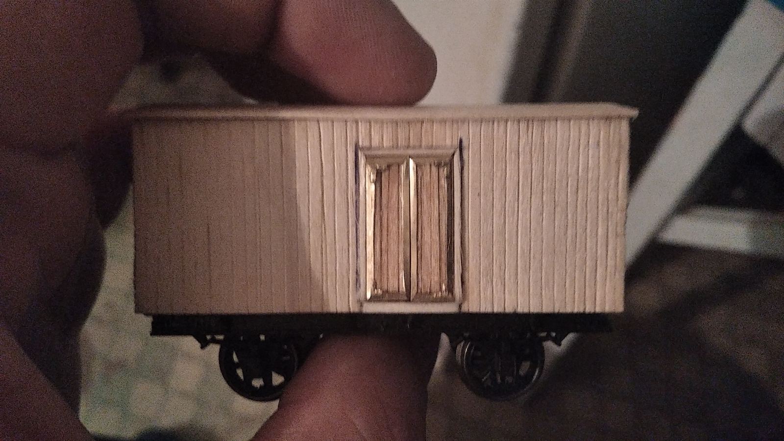

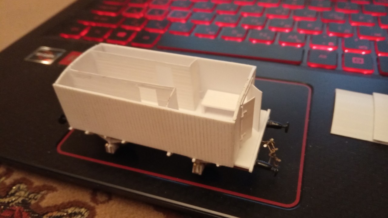

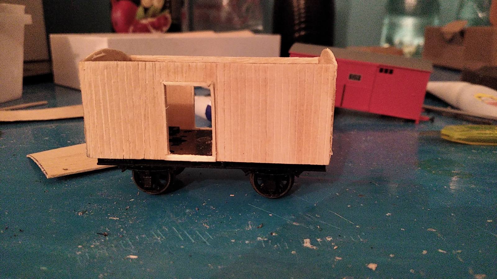

Решил собрать корпус из дерева, также укоротил раму как у прототипа. Планирую вставить имитацию брусьев в раму. Двери будут не открывашки. От динамики откажусь, для такого малыша не естественно стремно иначе выйдет, скорей всего поставлю стяжки.

Не представляю, как с деревом работать... Наверное труднее, чем со смолой... :shock:
Повідомлень: 2586

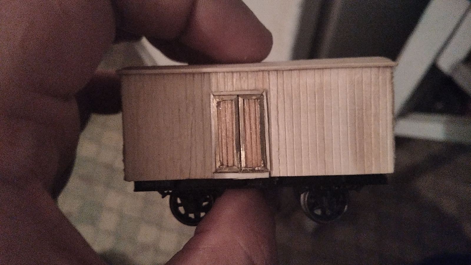

Как оказалось даже проще) Я со смолой не могу вообще. Последний печальный опыт когда делал Дерфлингер 1.5 метка и корпус не застыл.
Немного продвижения дальше.

Красиво получается! 8-)

Довольно необычный материал выбран.Интересно как будет выглядеть после окраски. :roll:

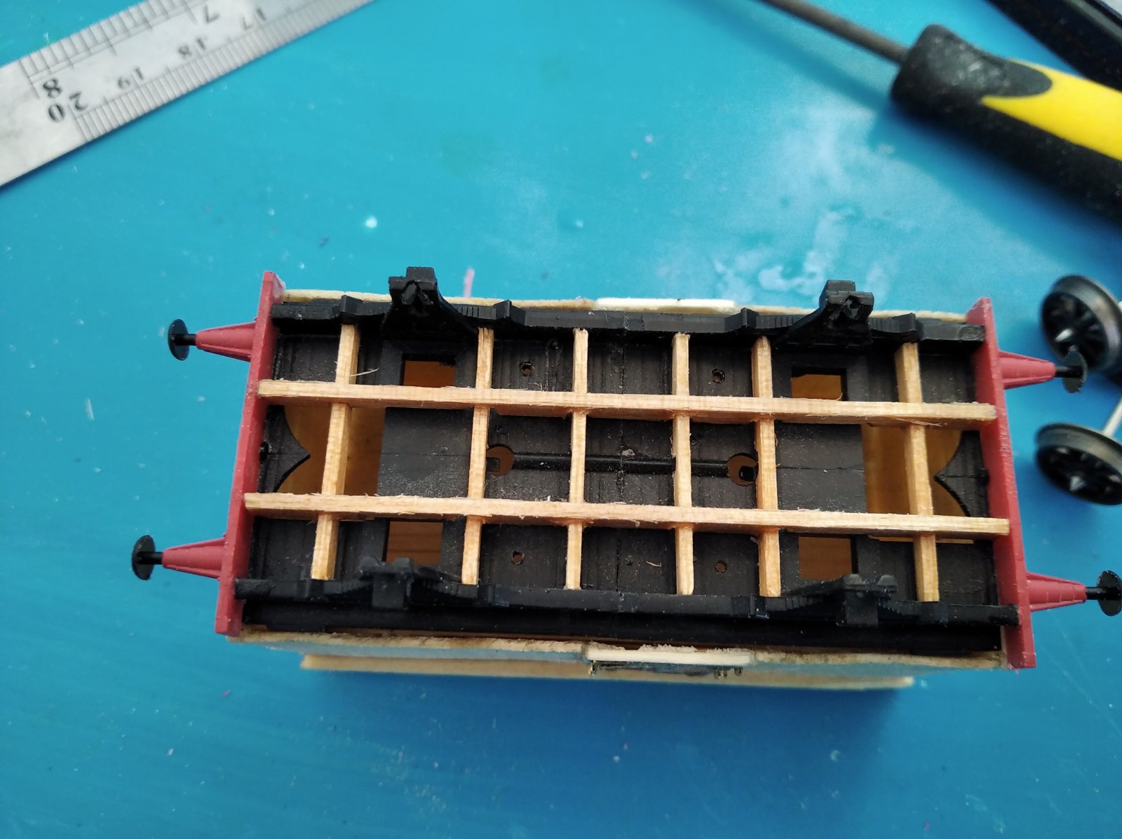

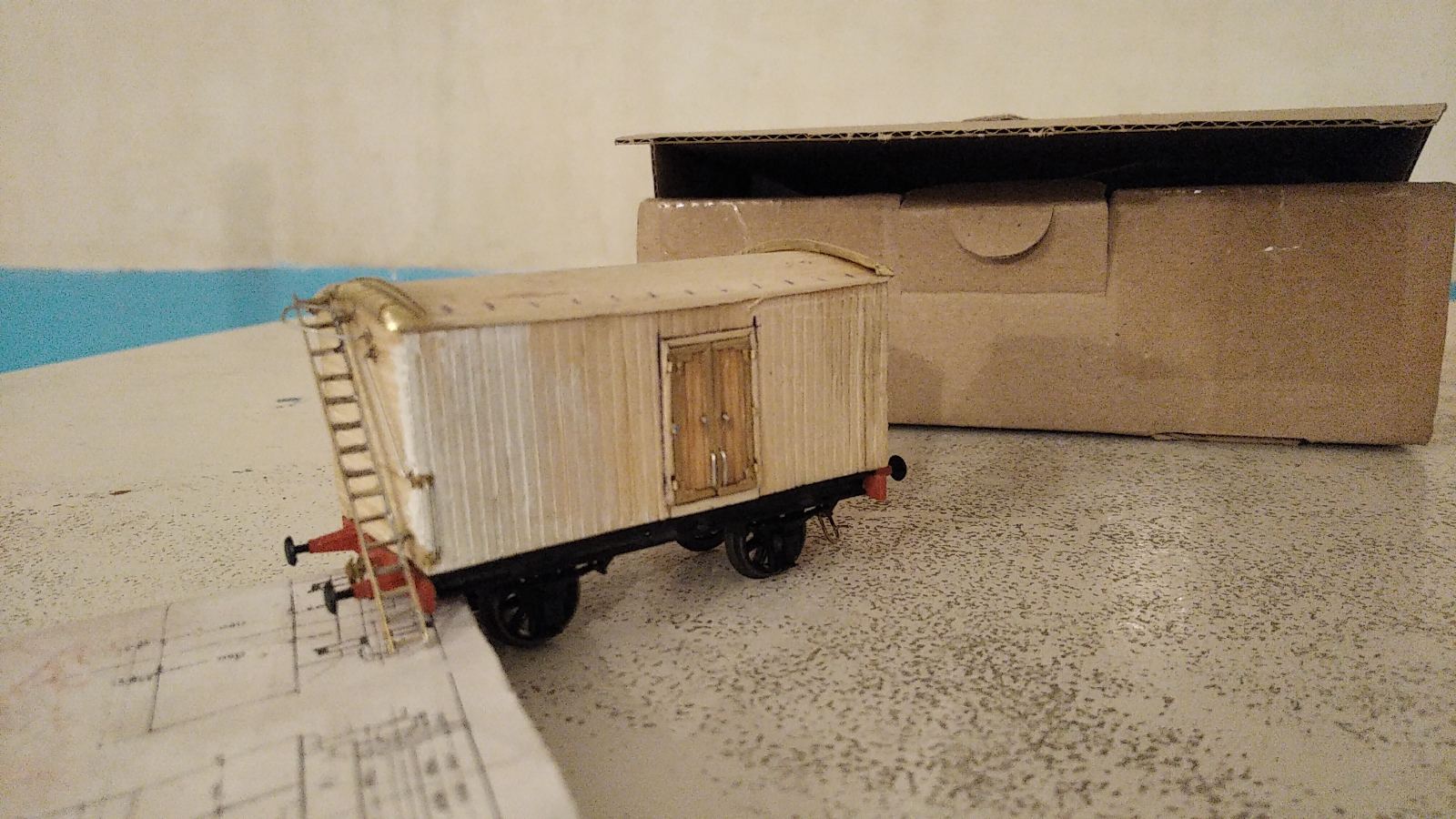

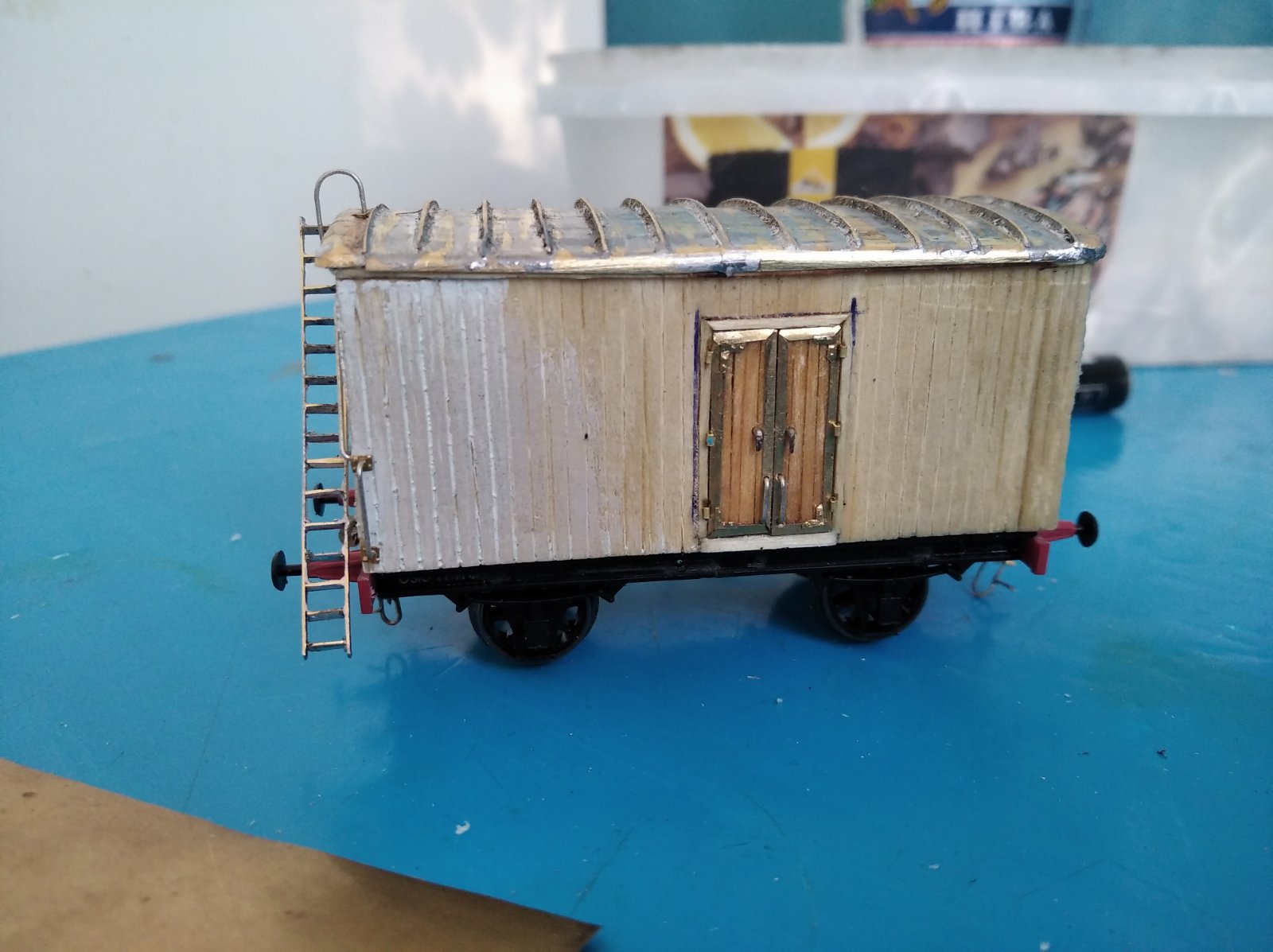

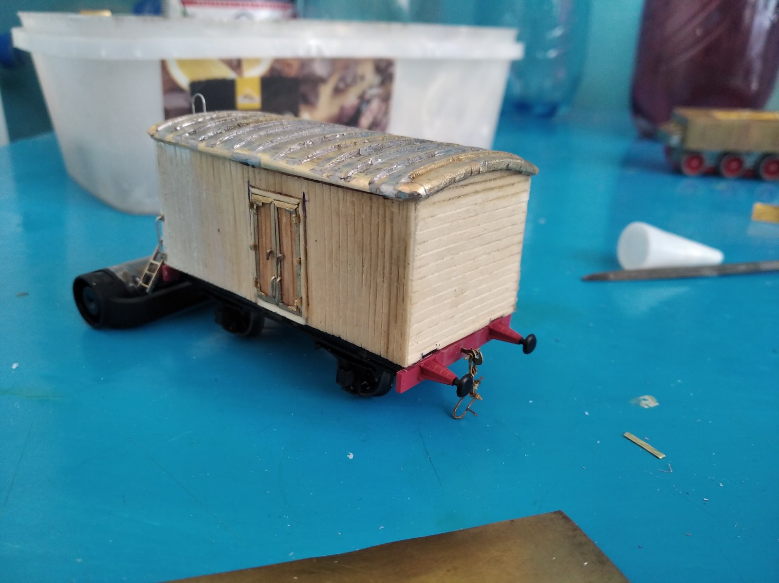

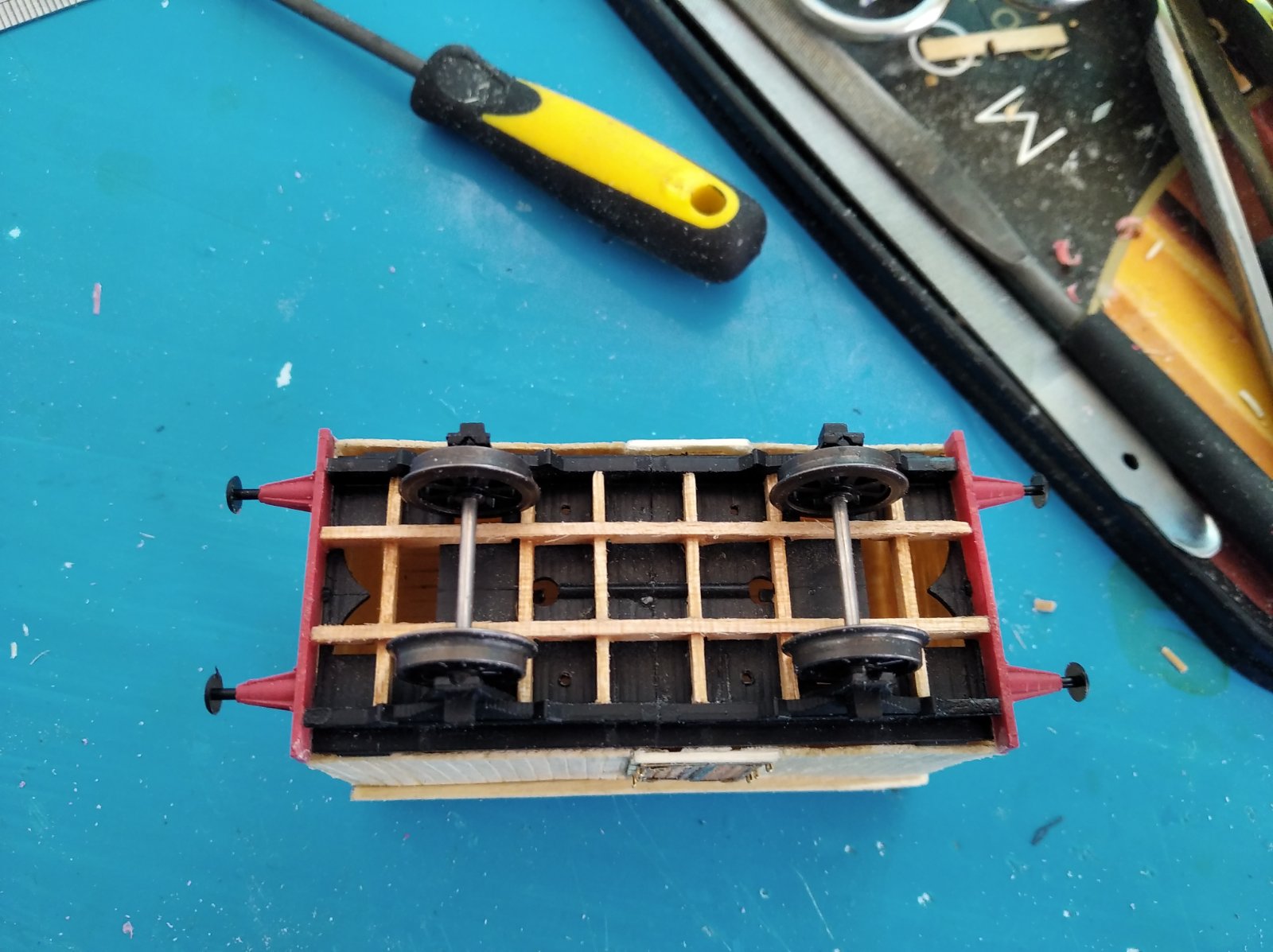

Идем дальше, сделал раму ну и еще немного.
Классный вагончик получился!
У меня только один вопрос - зачем тебе нужен был донор, если в итоге от него остались только колеса, а сам вагон сделал даже лучше :D

Вов, я хз)) у меня всегда так))

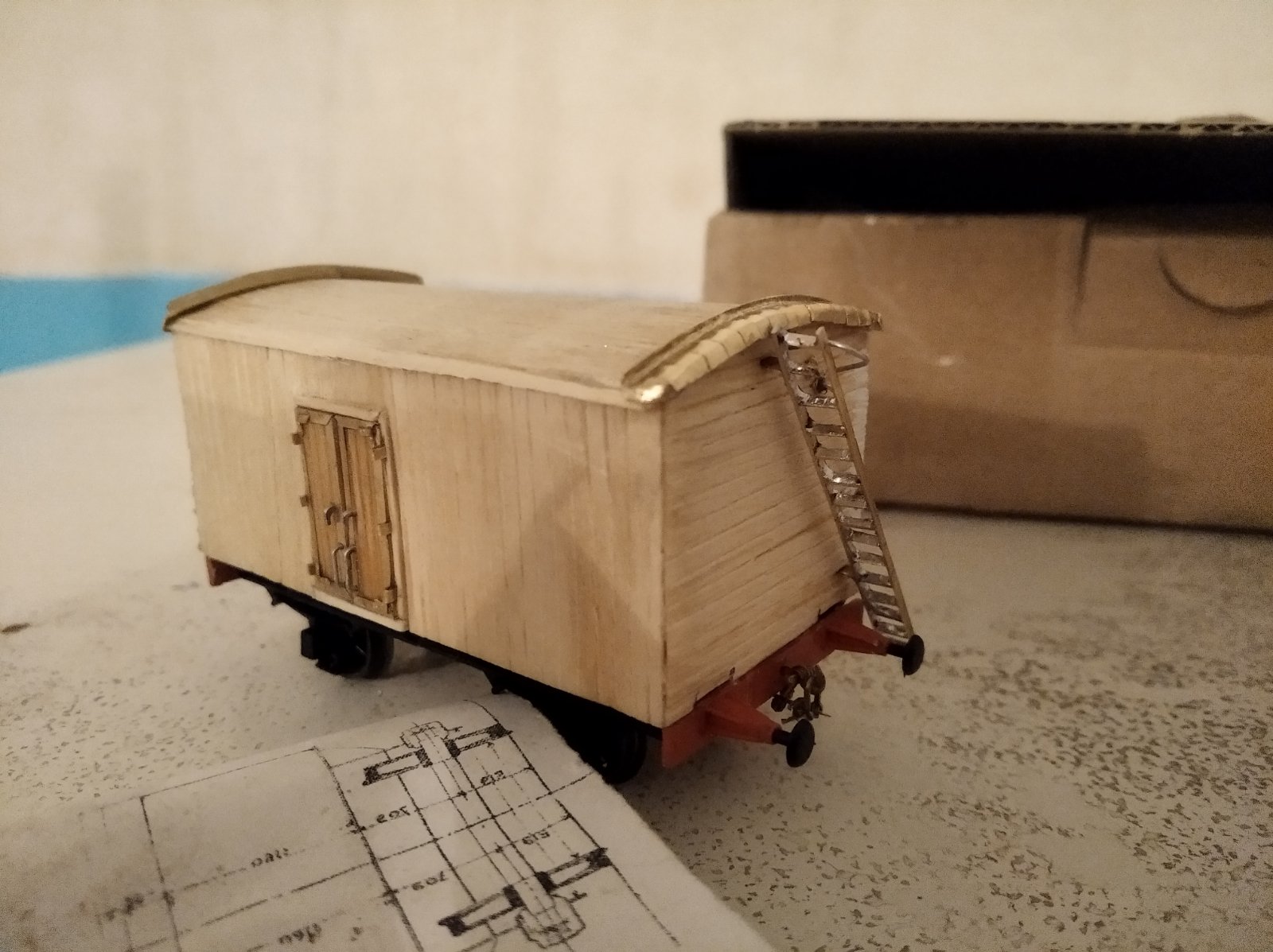

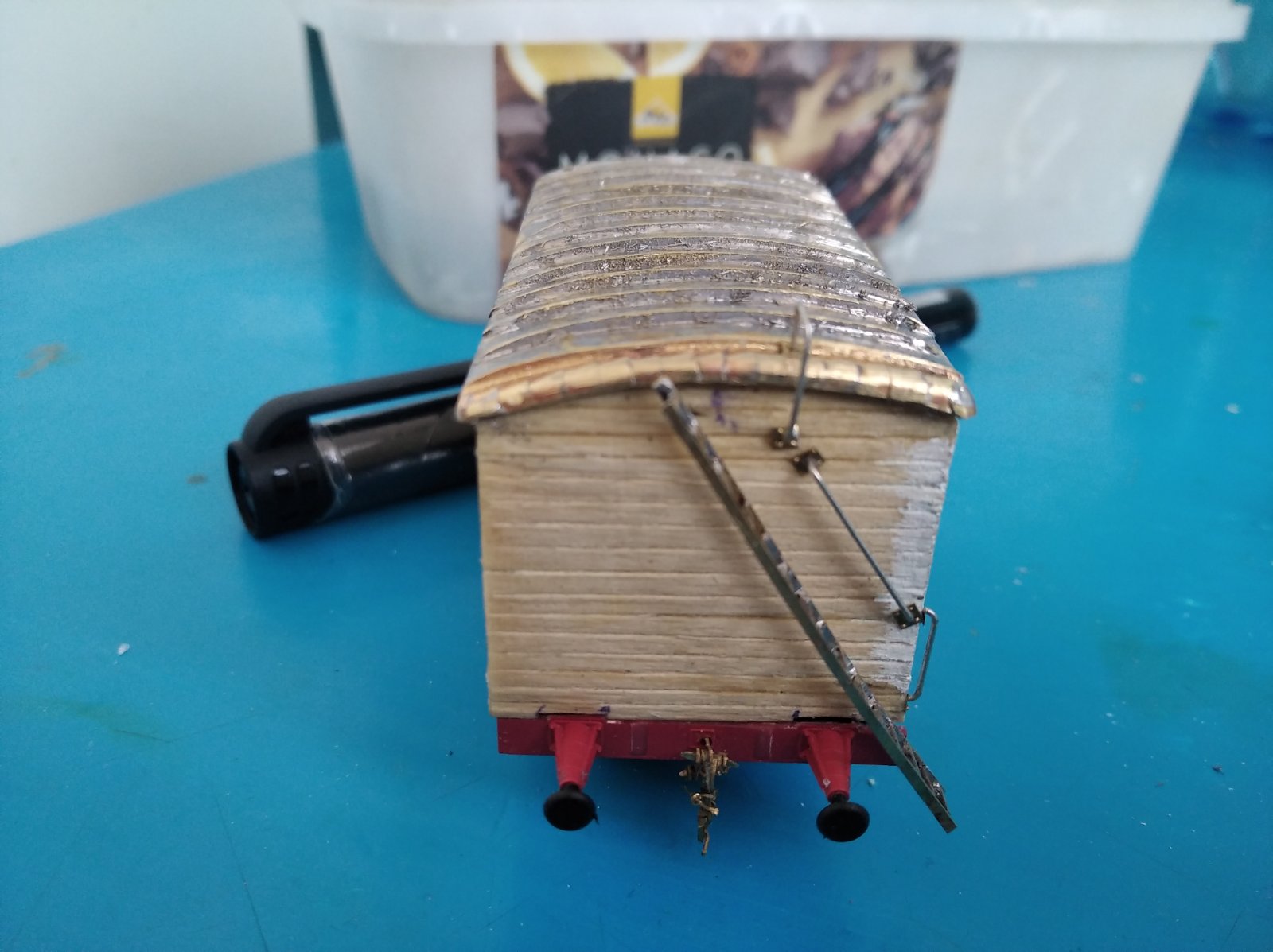

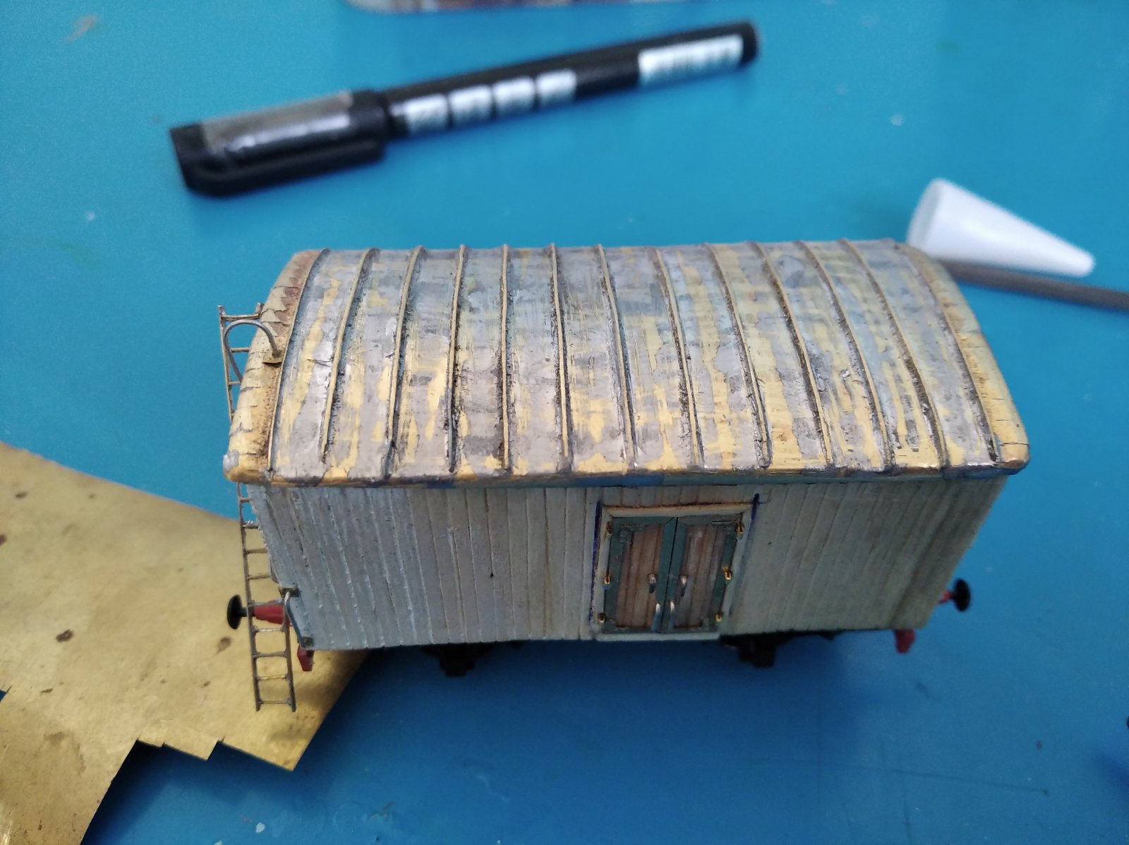

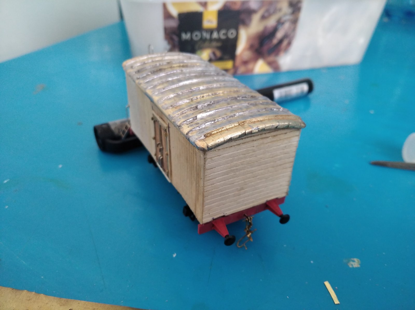

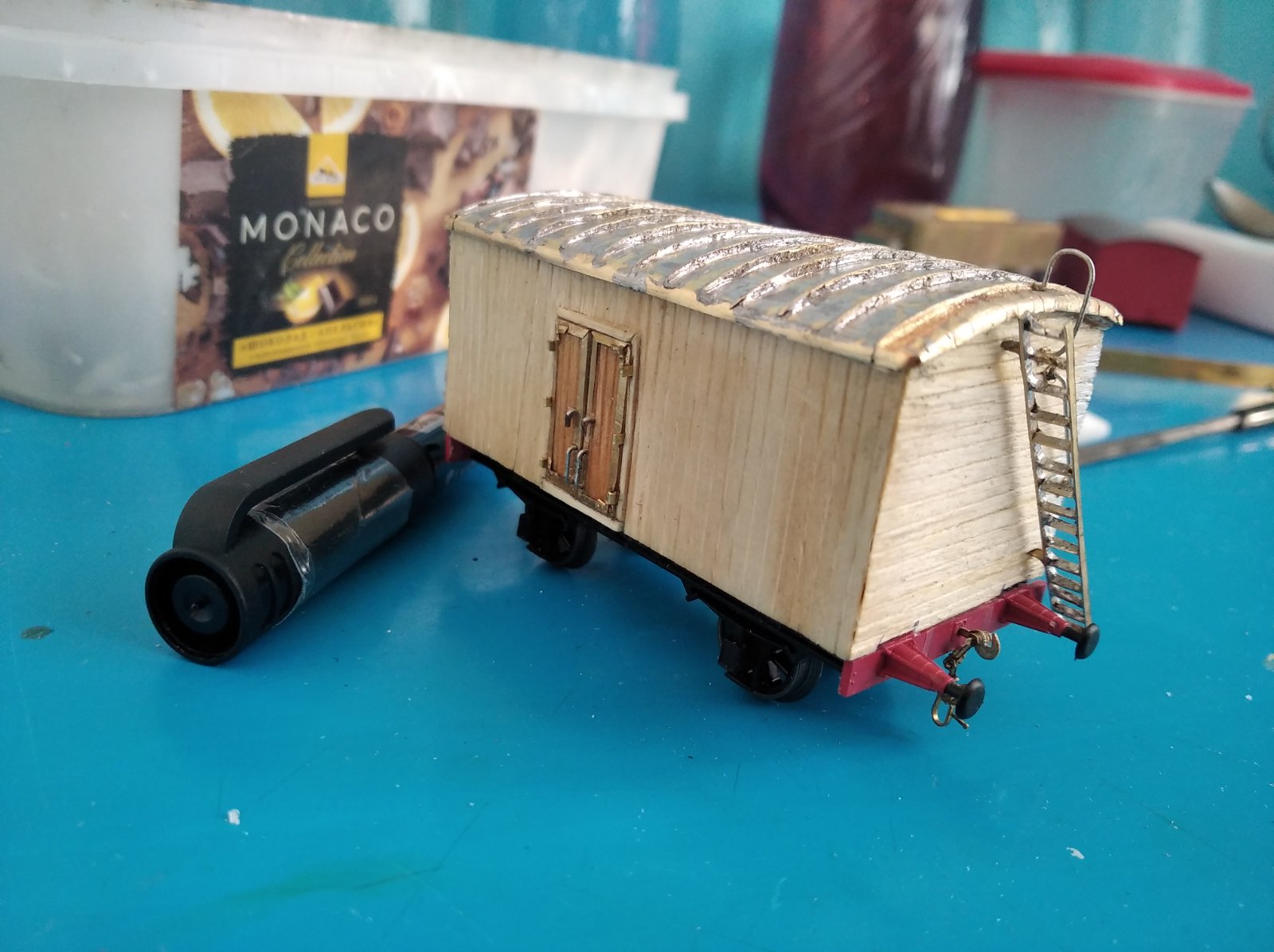

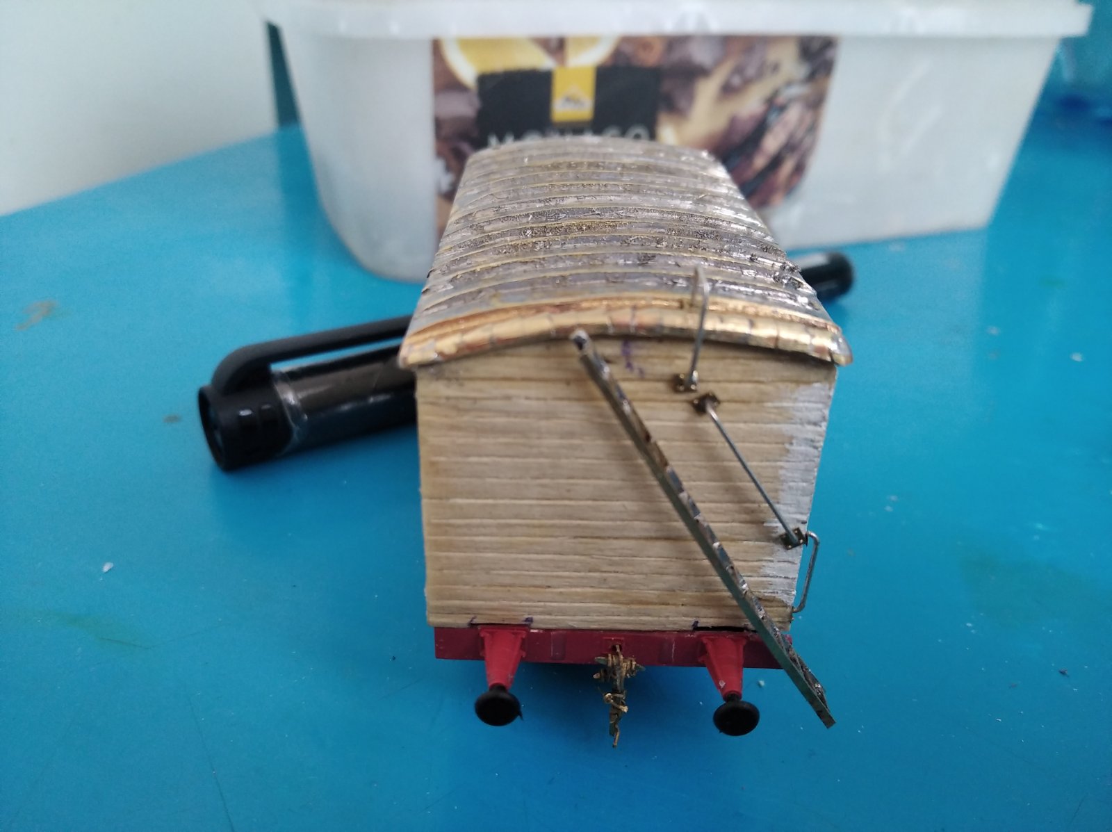

Долго ломал голову по поводу крыши. Метала оставалось ерунда. Да и геморная она как оказалось. Но решил сделать все как в натуре. Торци разрезаны и заклепаны. Середина из цельного метала, стыки наложены и пропаяны. Увы но в замок не вышло. Метал толстый довольно.

Прикольно выглядит.Мне нравится. 8-)
Хорошо смотрится
Мне кажется, или там реально с одной стороны крыша чуть меньше, чем с другой?
