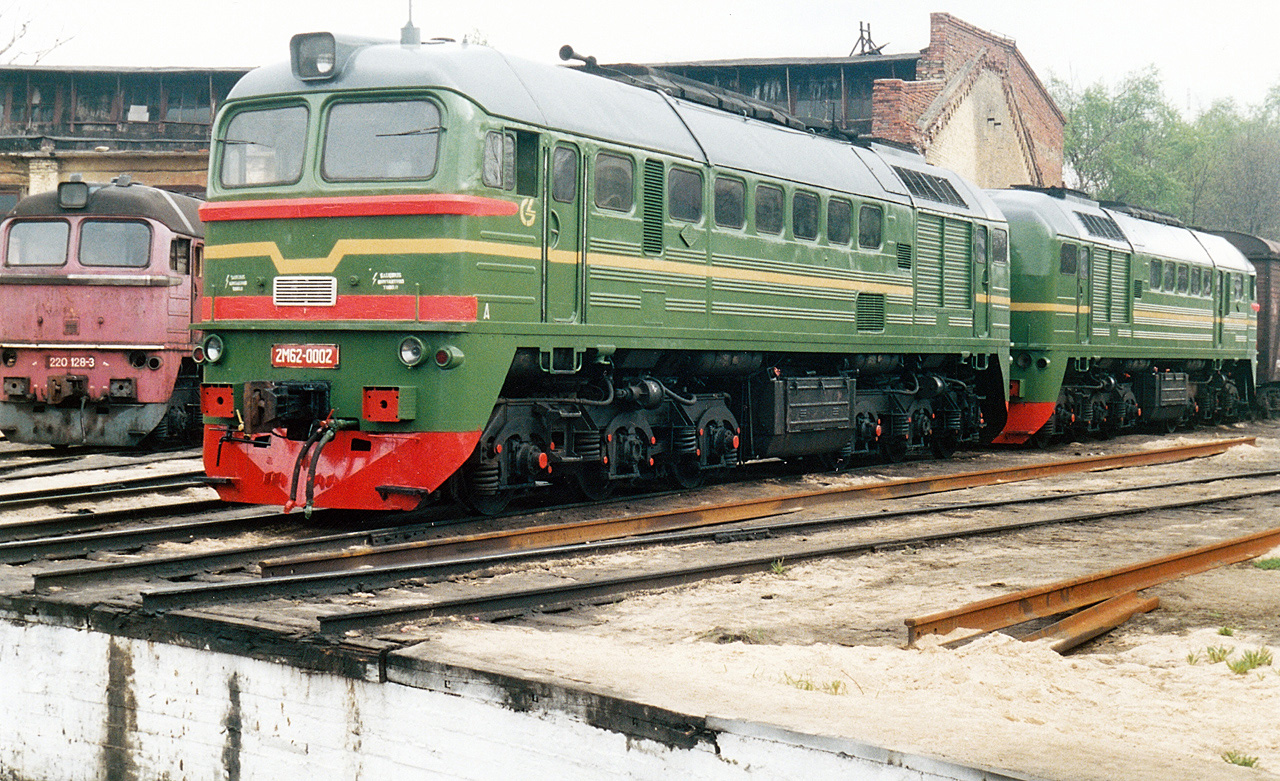

Традиционно – в первую очередь о прототипе. Много, думаю, писать не стоит – все-таки «Машка» очень известный локомотив. Появился на свет в 1964-м году, для поставки на экспорт. В первую очередь тепловозы приобрела Венгрия, а затем и другие страны восточного блока – ГДР, Чехословакия и др. Некоторое количество машин попало за океан, на Кубу. Для СССР «Машки» начали выпускать в 1970-м году. Мощность в 2000 л.с. и небольшая емкость топливного бака были вполне достаточны для условий перевозок в восточной Европе (сравнительно короткие дистанции и вес поездов в 1000-1200 тонн), но для СССР этого было явно недостаточно. Для магистральной работы «европейский» тепловоз был слабоват. «Машки» использовали в основном на вывозной работе (например, подать пассажирский состав из депо на станцию), для развоза местного груза (от узловой станции на предприятия), в хозяйственной работе с путейской техникой. А также в пассажирском движении.
Однако в 1976-м году луганский завод прекращает выпуск одиночных «Машек» и делает двухсекционный тепловоз. Сразу скажу, что в интернете «гуляет» несколько версий, почему решили пустить в серию эту машину. Самая «романтичная» - советский Мордор планировал снабжать войска с помощью 2М62 во время могучего удара по загнивающему капитализму по самую Атлантику. Европейский габарит, легкая переделка на колею 1435 мм, концентрация этих тепловозов в основном в западных областях страны говорят в пользу этой версии. Ах, да, еще и ДМ62 – «военная» М62 для ракетных комплексов…
Но мне больше по душе мнение, что 2М62 выпускался на замену устаревшему ТЭ3, для веток с малым и средним грузооборотом. Вместо проектирования нового тепловоза в советском габарите взяли хорошо освоенную в производстве машину, внесли незначительные изменения и запустили в серию. Отмечу, что с августа и по конец 76-го года завод выдал 61 тепловоз (122 секции).

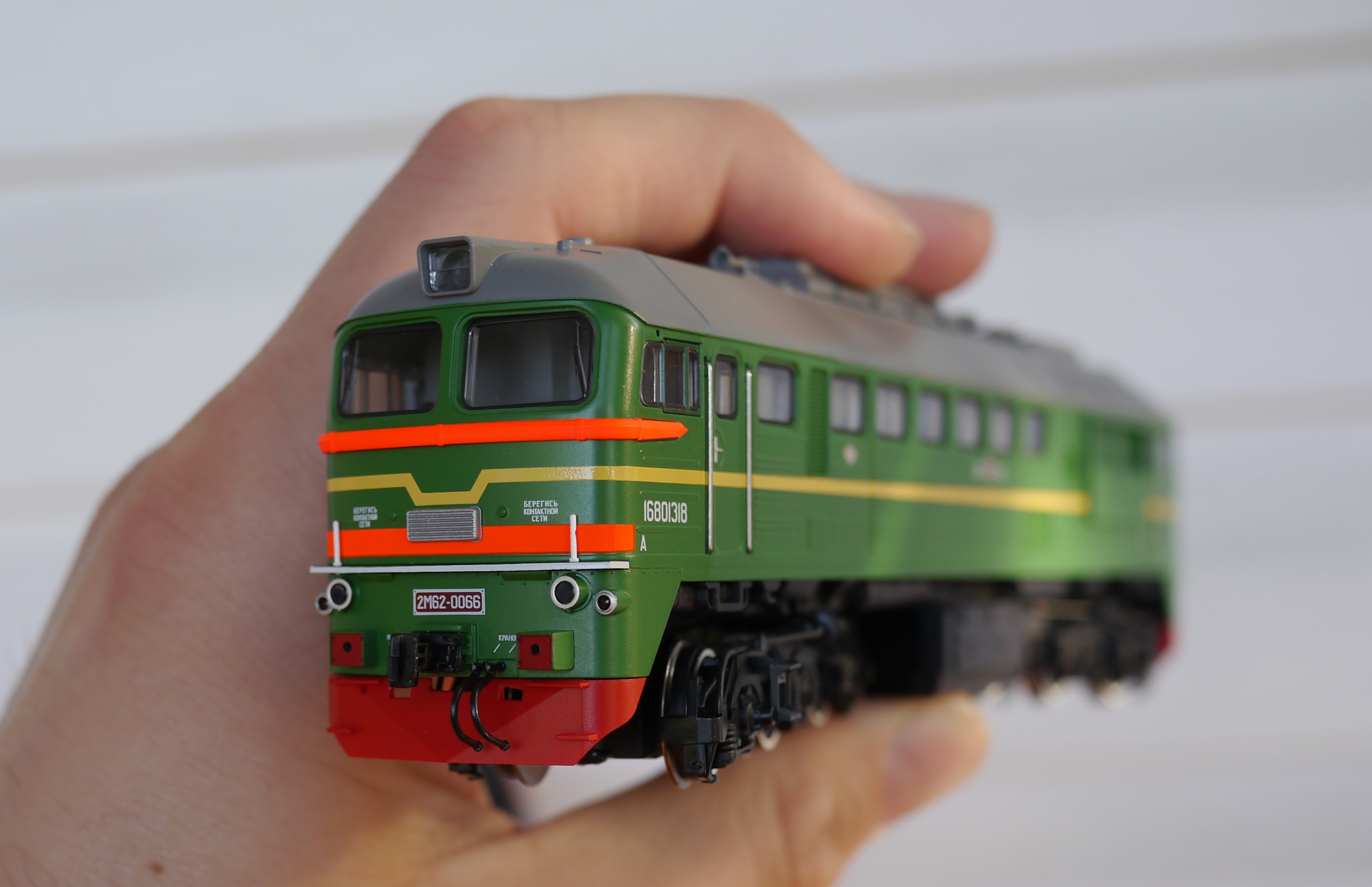

Как бы там ни было – тепловоз пошел в серию, машина узнаваема и любима многими фанатами СЖД, а «Роко» по этому поводу запилила модель. Она отображает тепловоз ранних выпусков (в процессе 2М62 дорабатывали и вносили некоторые внешние изменения). Дабы не перегружать текст, отмечу основное отличие: на первых 70-ти тепловозах не были убраны двери в заглушенную заднюю кабину.
Мое мнение, что «роковцы» выбрали ранний прототип из-за меньшего количества переделок исходника – одиночной М62. Если упразднить двери в хвосте, то надо убирать и их подножки. Однако этот элемент отлит на металлической раме, т.е. надо вносить изменения и в литье рам, а не только кузова.

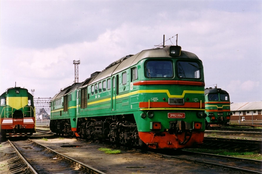

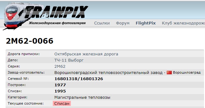

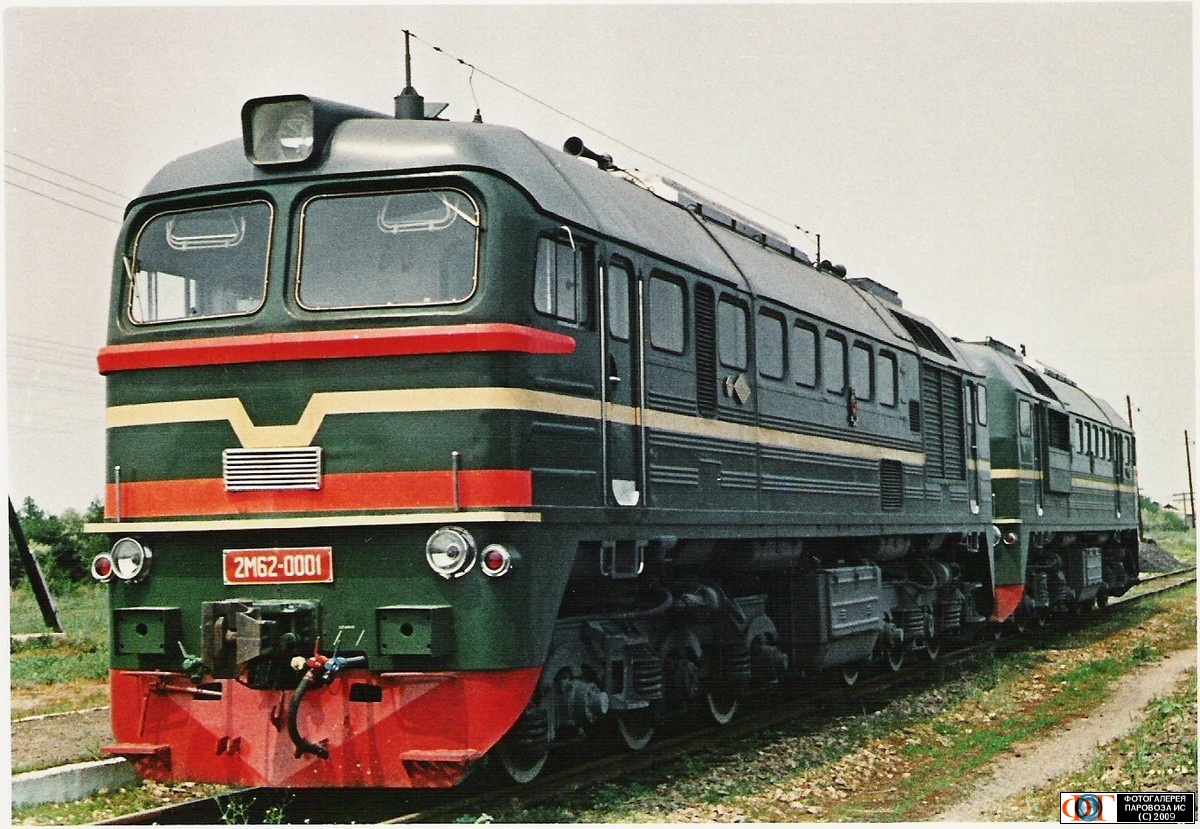

К сожалению, фотографий 0066 номера в сети не нашлось. Но есть немало картинок других 2М62 ранних выпусков. Многие из них были списаны сравнительно недавно, в 2000-х, отдельные продолжают службу и сегодня.

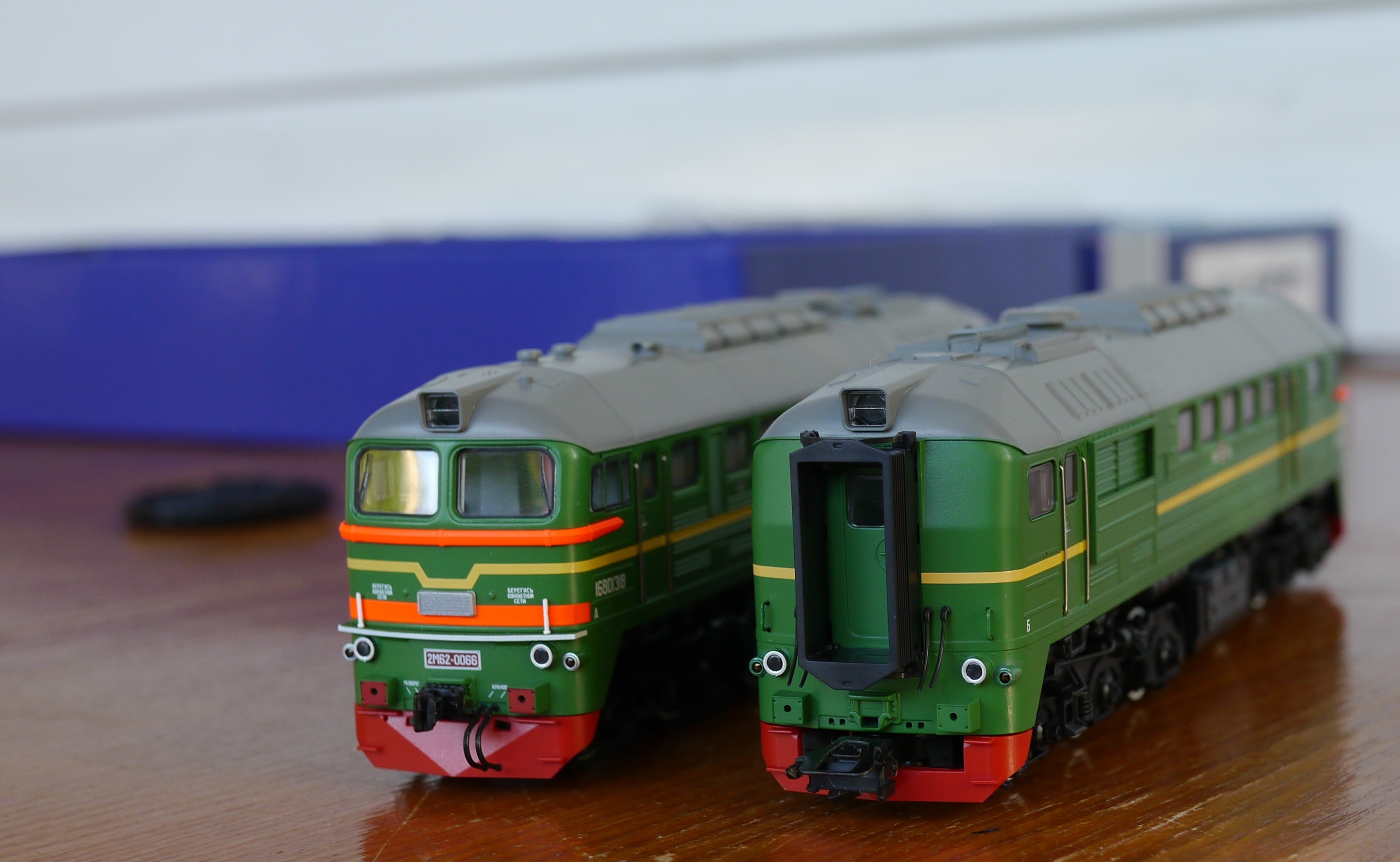

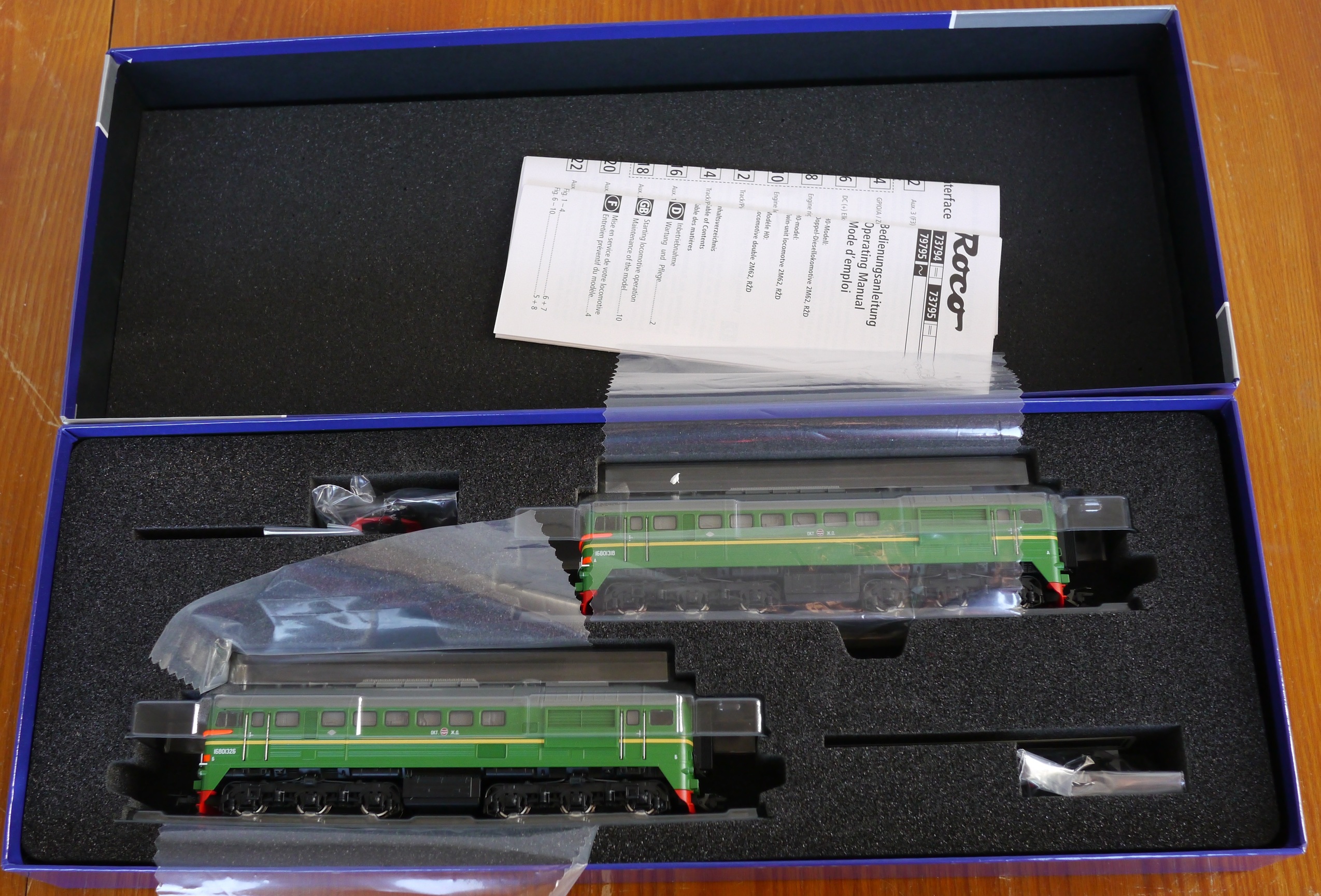

Итак, открываем коробку с моделью. Видим ложемент под две секции, выемки под накладные детали.

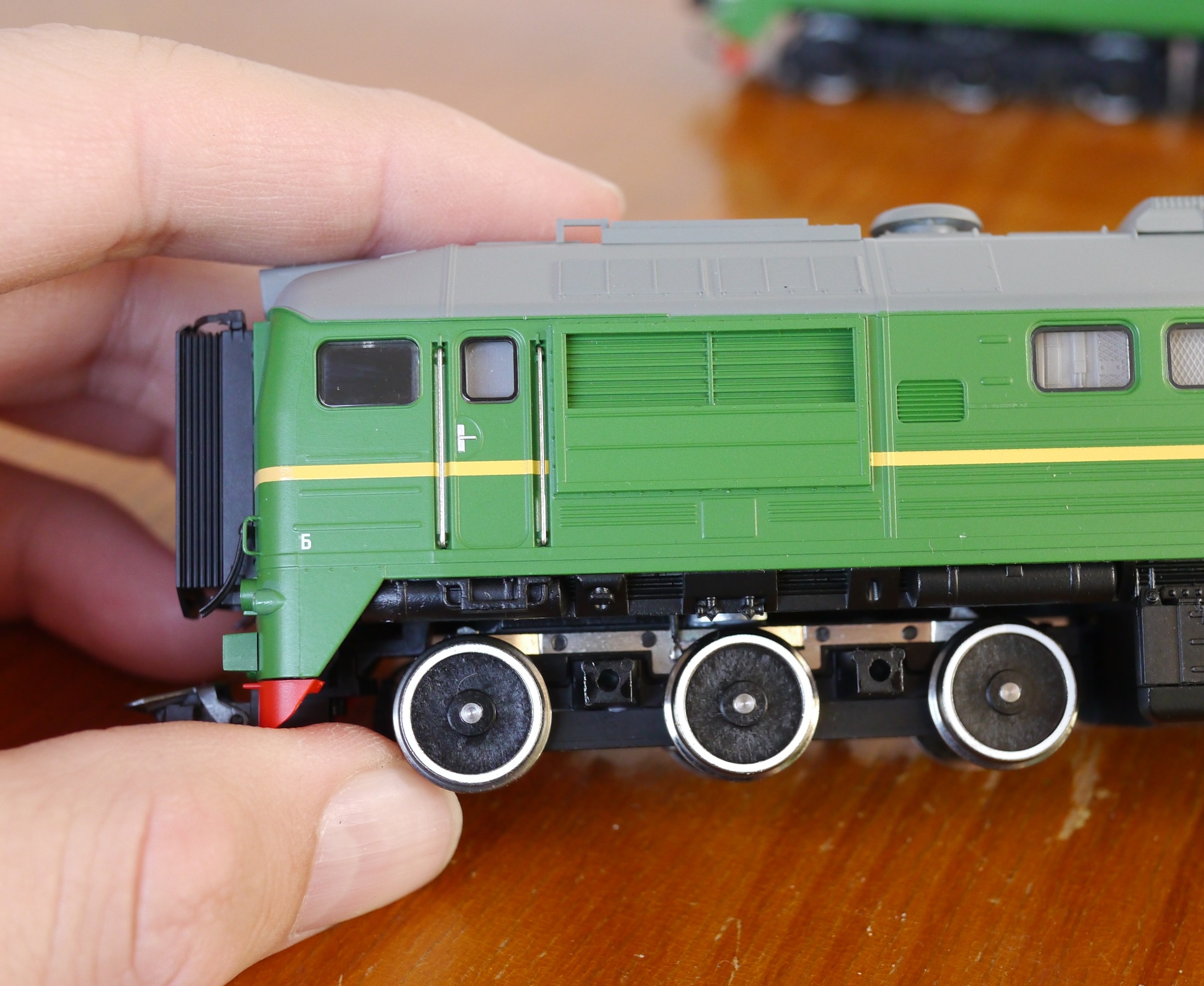

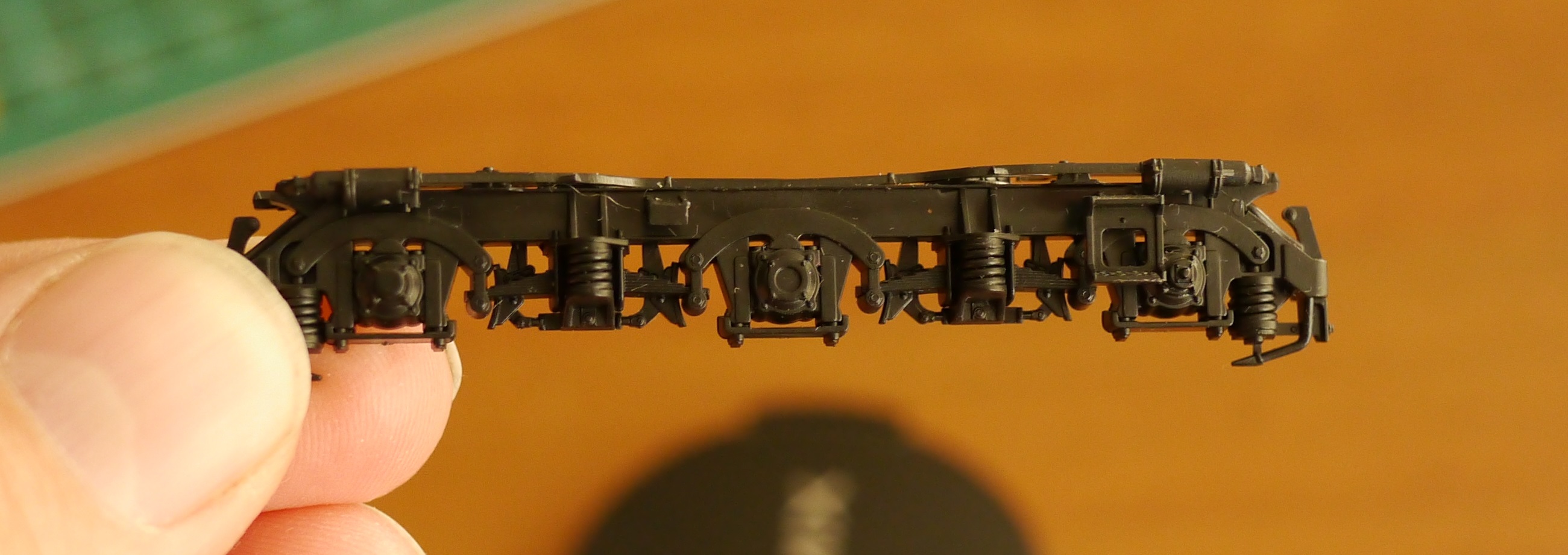

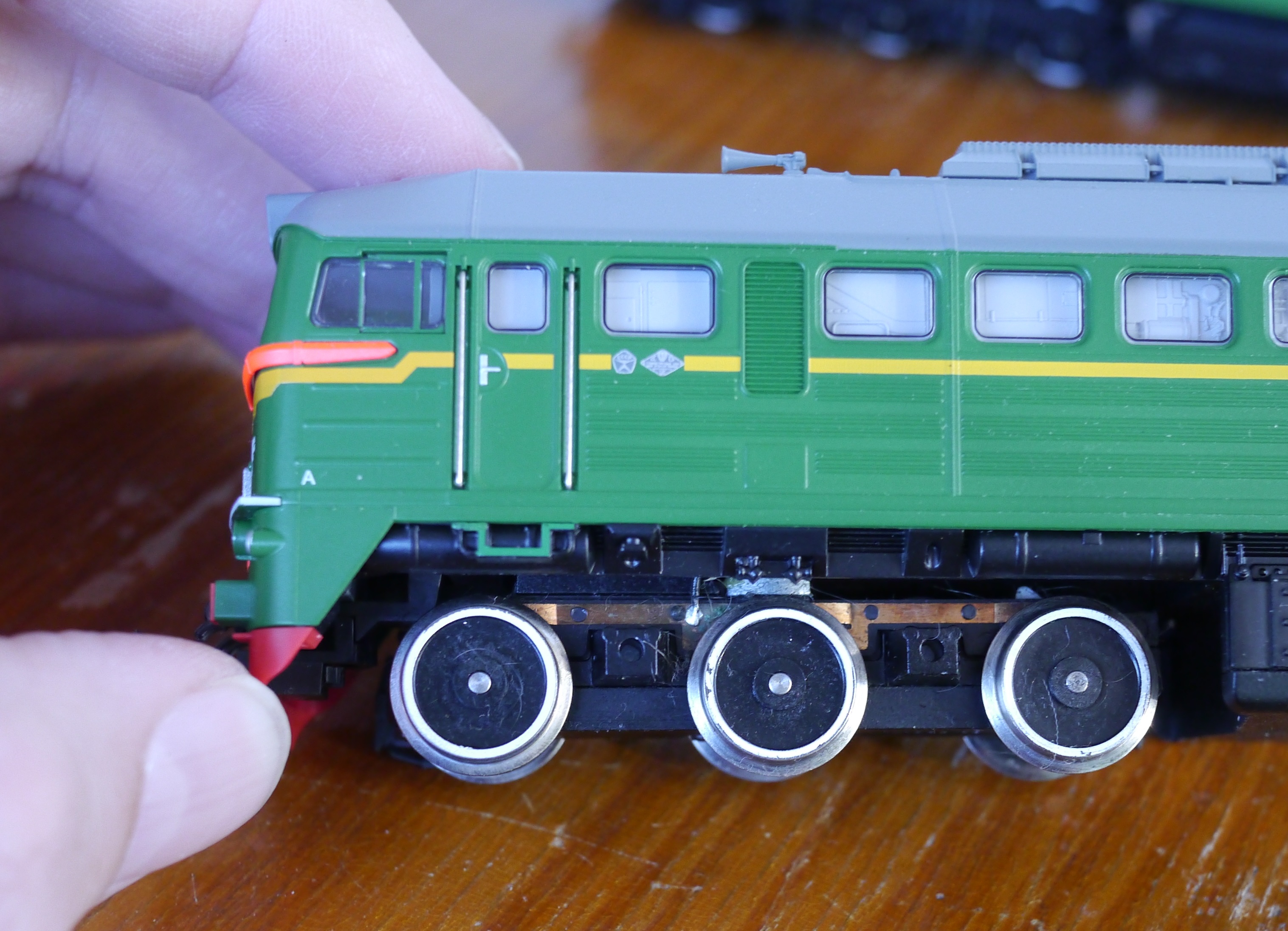

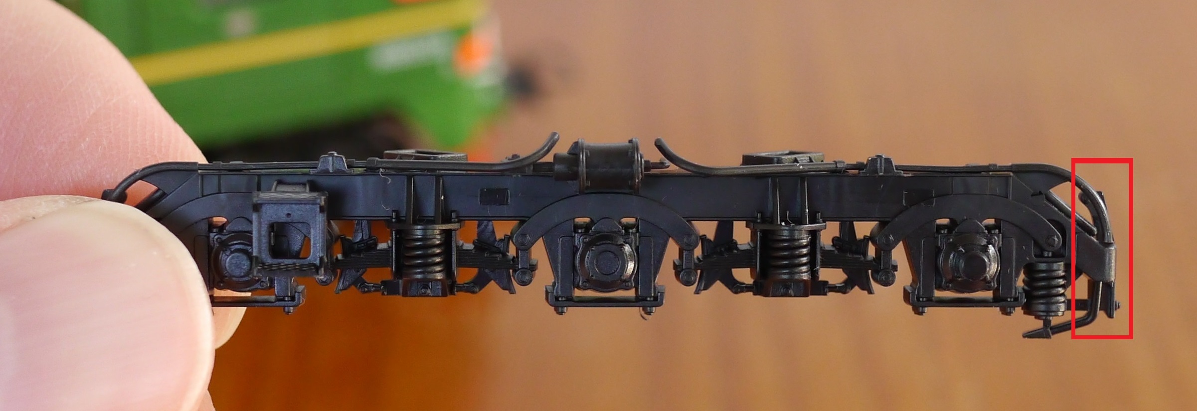

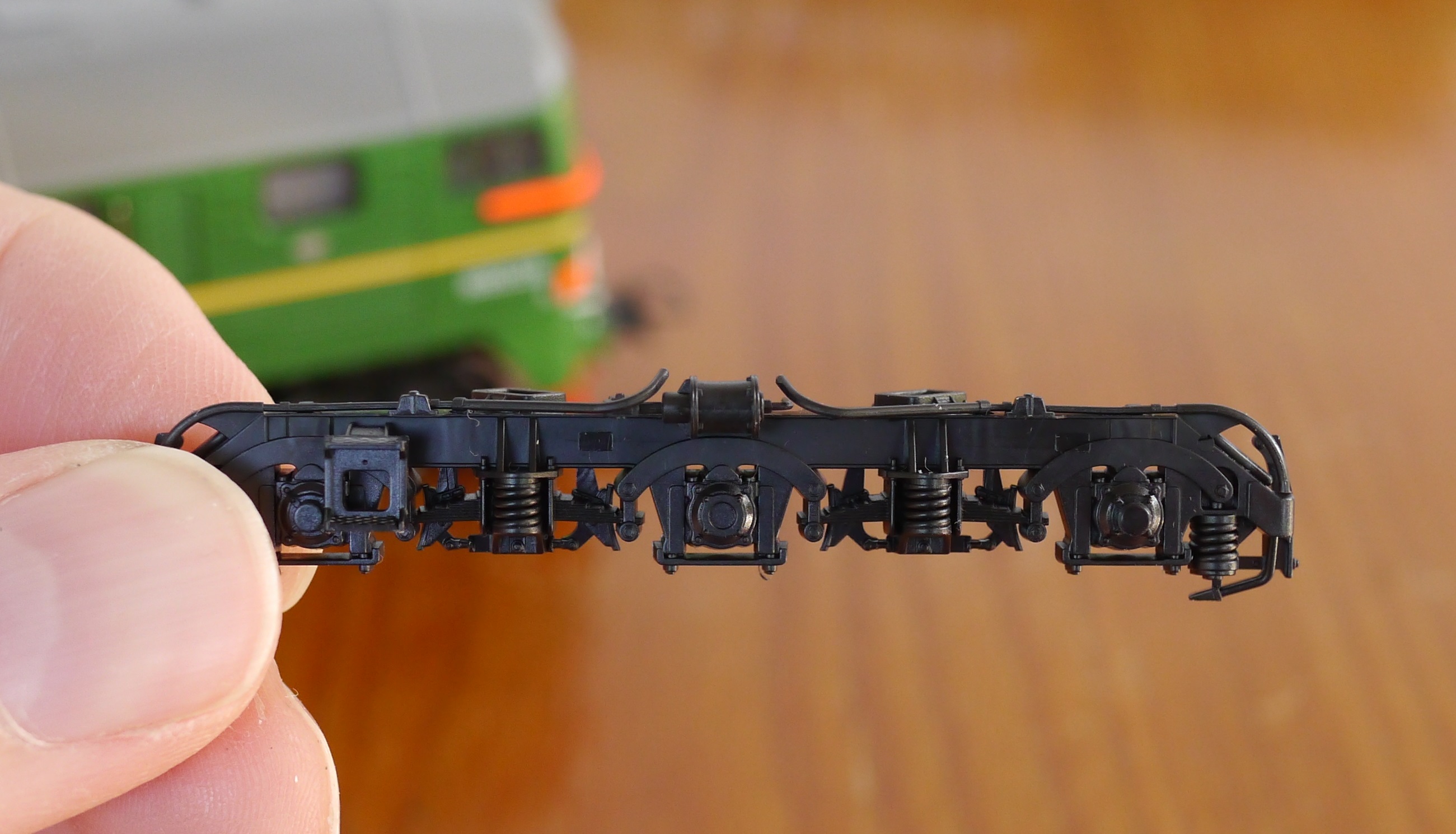

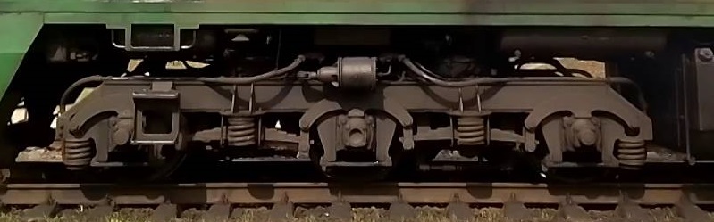

«Роко» на сей раз постаралась отобразить на модели именно советские особенности тепловозов. Первое на что обратил внимание – это тормозные цилиндры. Наконец-то на телеге цилиндр один, по центру, как положено. На «Фляйшмане» - два, по краям (еще и отображены половинками).
Телега прототипа
Телега прототипа
Боковина от 2М62 "Роко"
Боковина от М62 "Фляйшман", с евро-тормозами

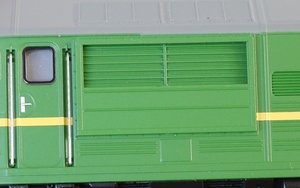

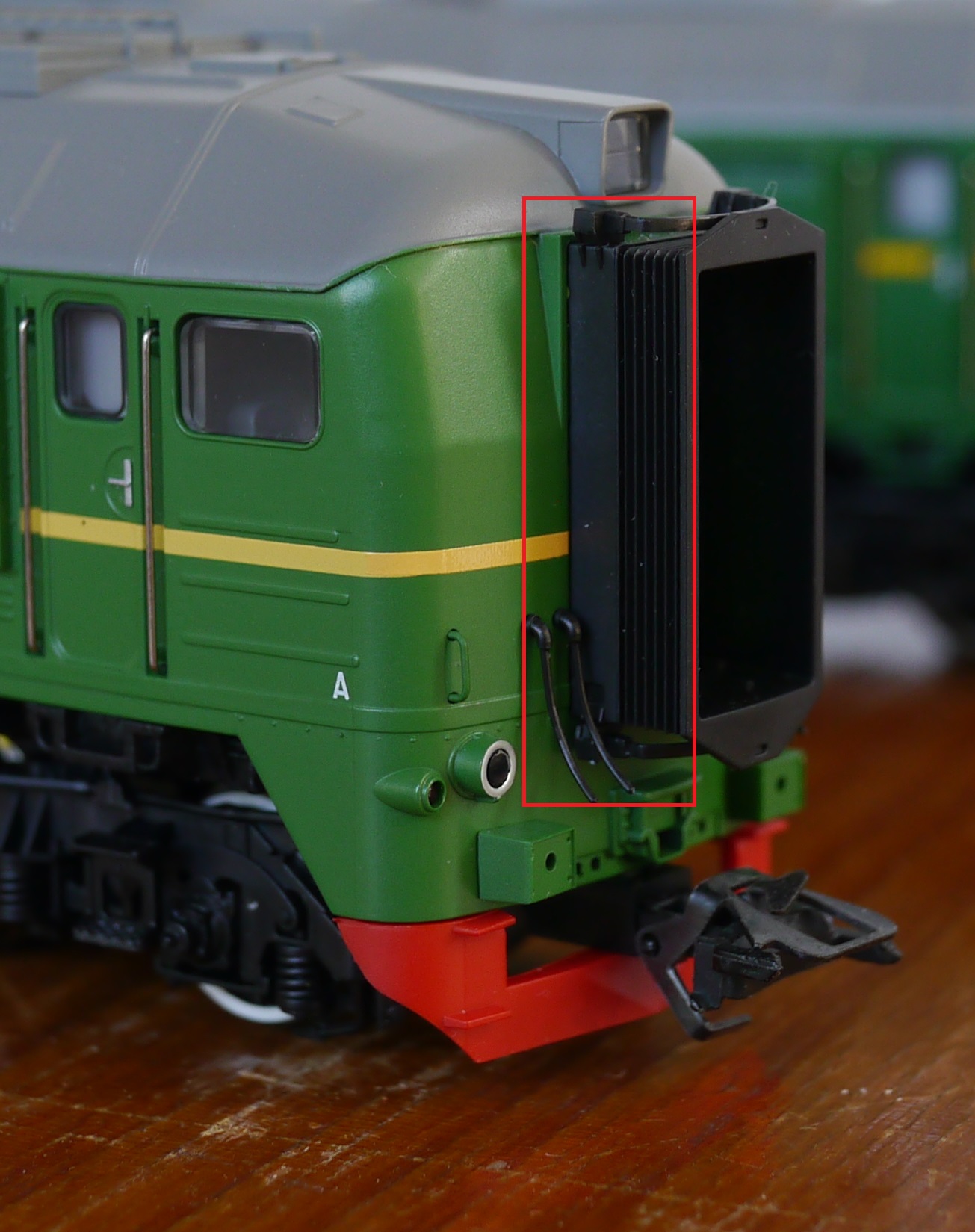

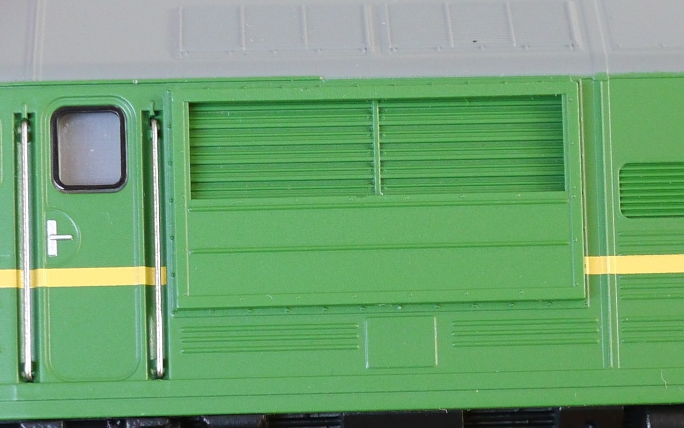

Переработали холодильник: жалюзи, как и положено «двойной машке», двурядные, а не тройные.
Жалюзи 2М62 "Роко"
Жалюзи 2М62 "Роко"
Жалюзи М62 "Фляйшман"

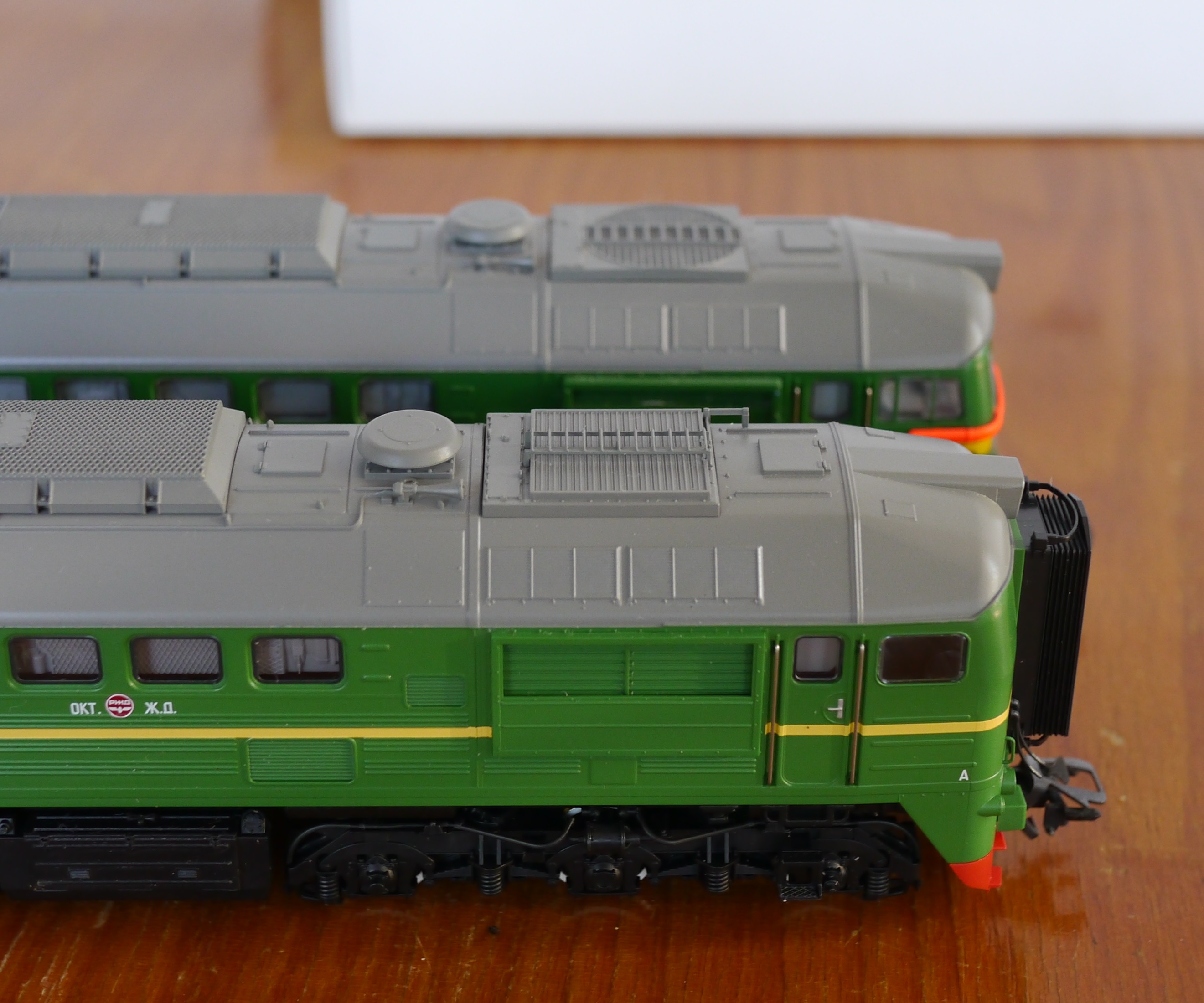

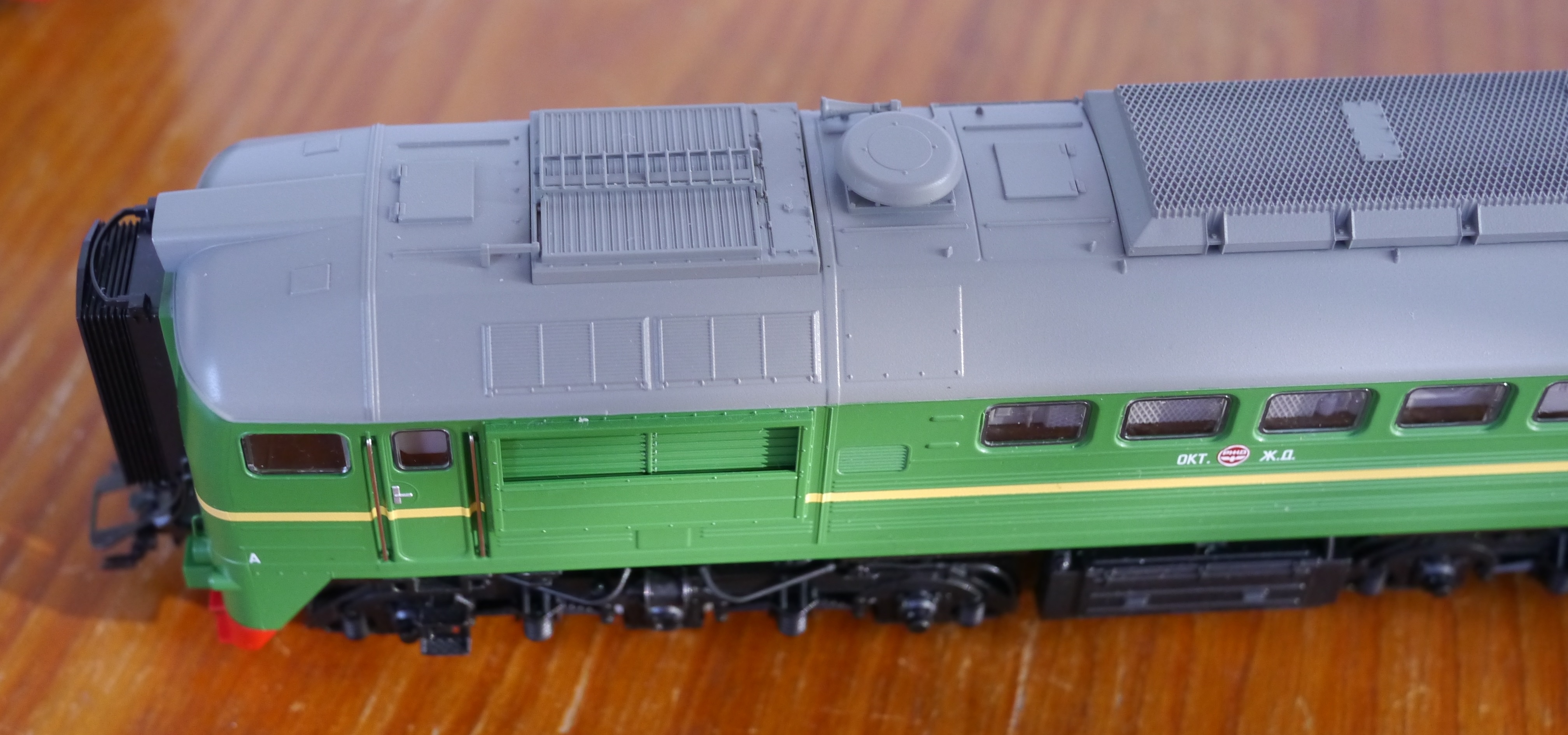

Вентилятор на крыше также сделан в соответствии прототипу. Трап над вентилятором отлит отдельной деталью.
2М62 "Роко"
2М62 "Роко"
Сверху вниз: М62 и 2М62

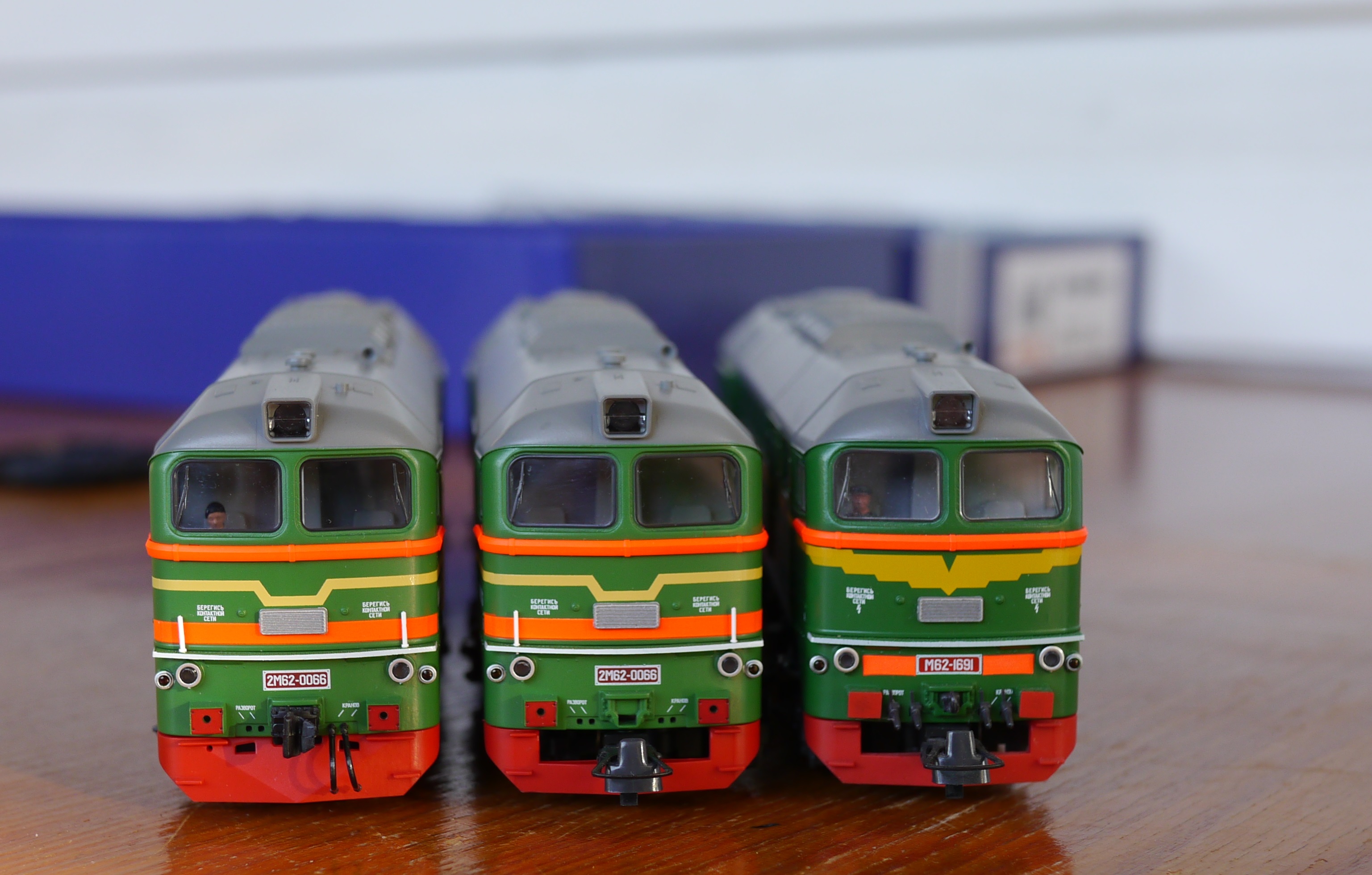

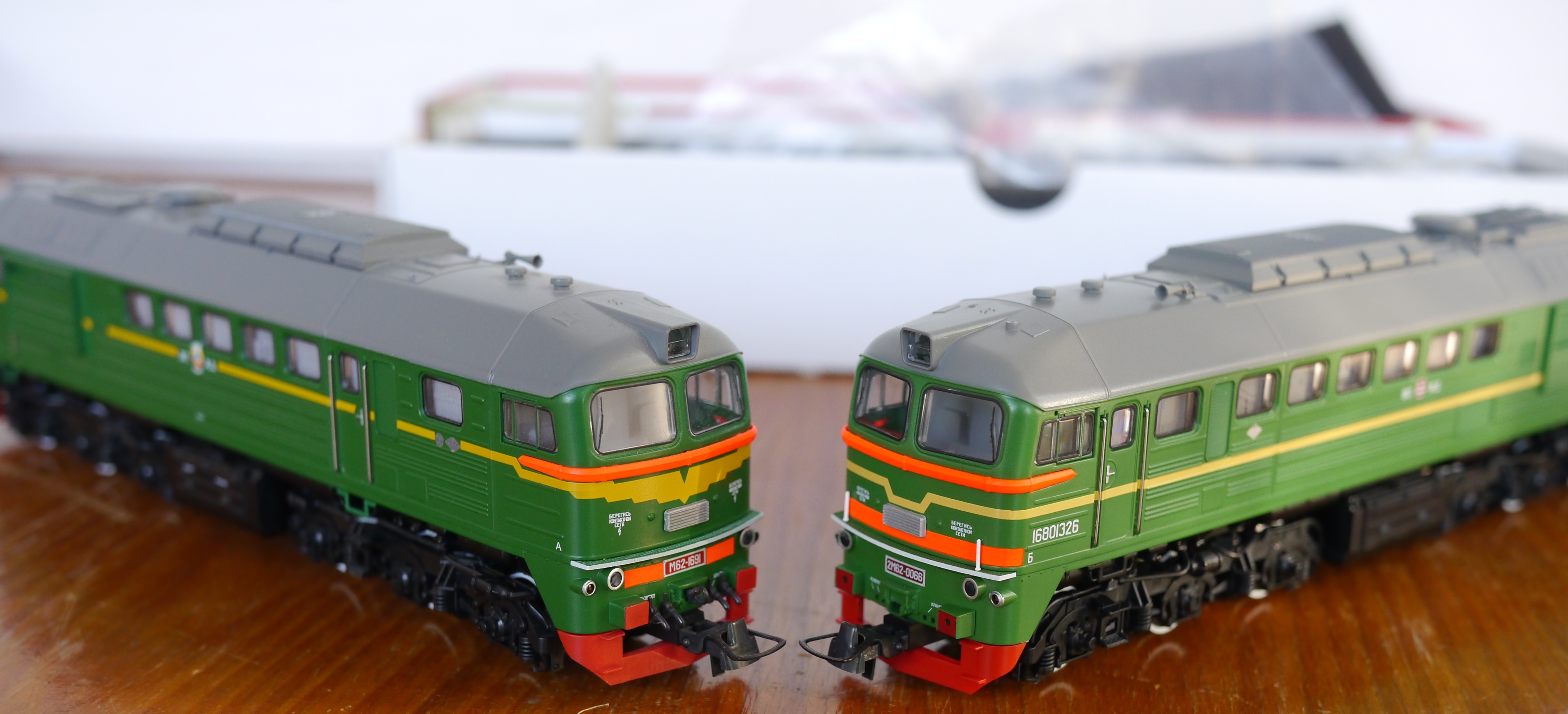

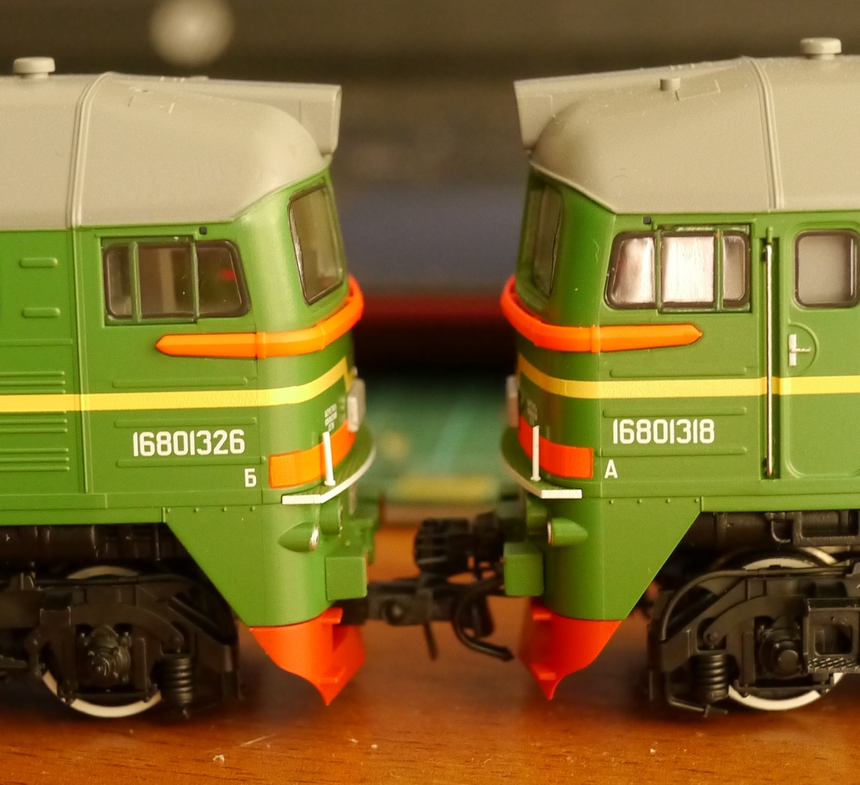

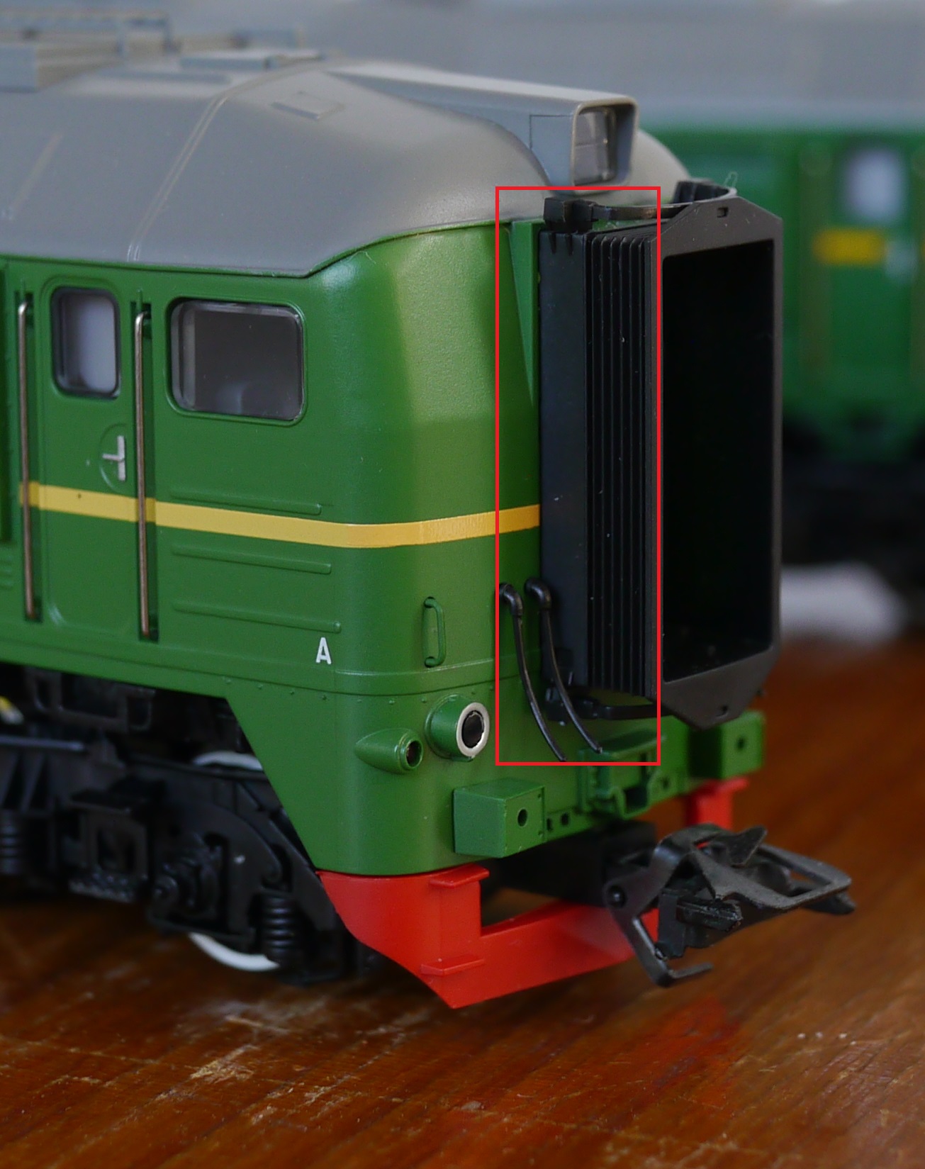

Возле буферных фонарей установлены поручни для составителя поездов (торчащие вертикально белые «палочки»).

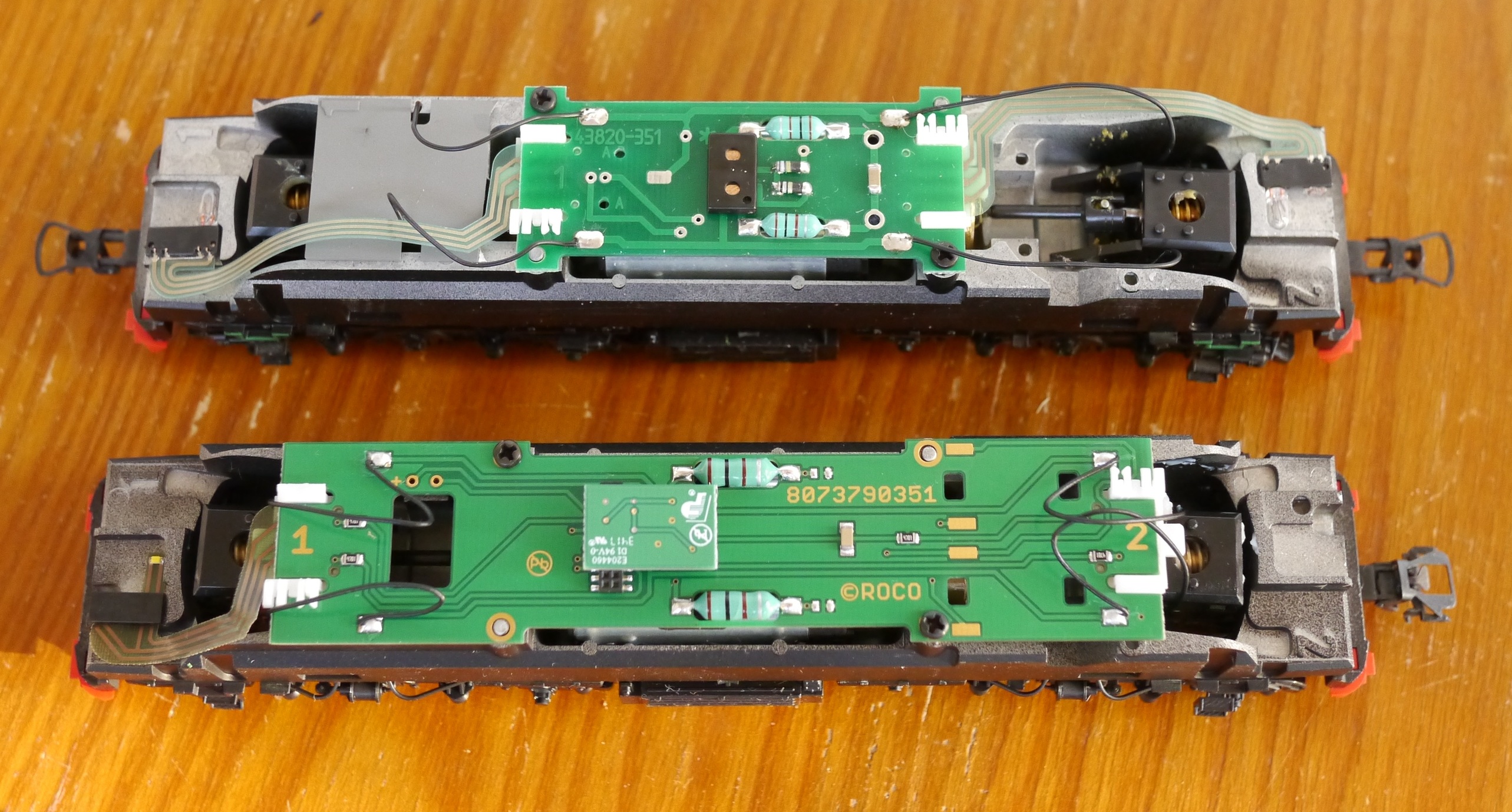

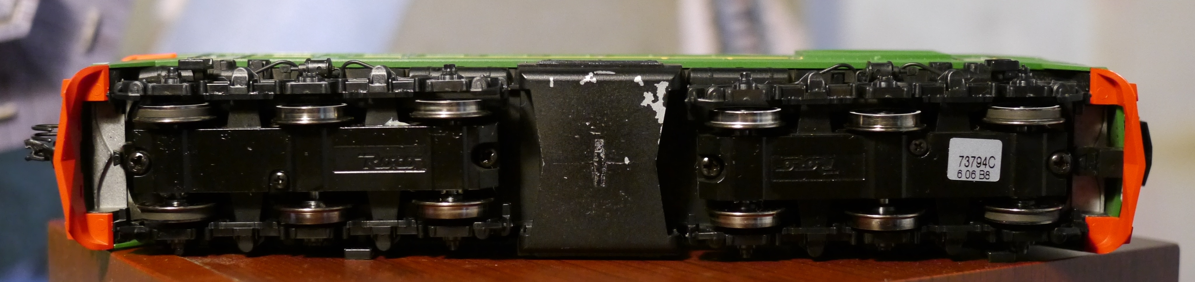

Обе секции тепловоза – моторные. Ходовая часть в целом осталась такой же (рама, редукторы, двигатель). А вот над электрической составляющей поработали. Изменилась печатная плата. Ламповое освещение заменили на диодное. Разъем декодера с 8-пин поменяли на 16-пин в одной секции, и 21-пин во второй (?). Честно признаюсь: в оцифровке моделей понимаю чуть менее, чем ничего. Потому пускай знающие товарищи подскажут, хорошо это или плохо.
Вверху М62, внизу 2М62

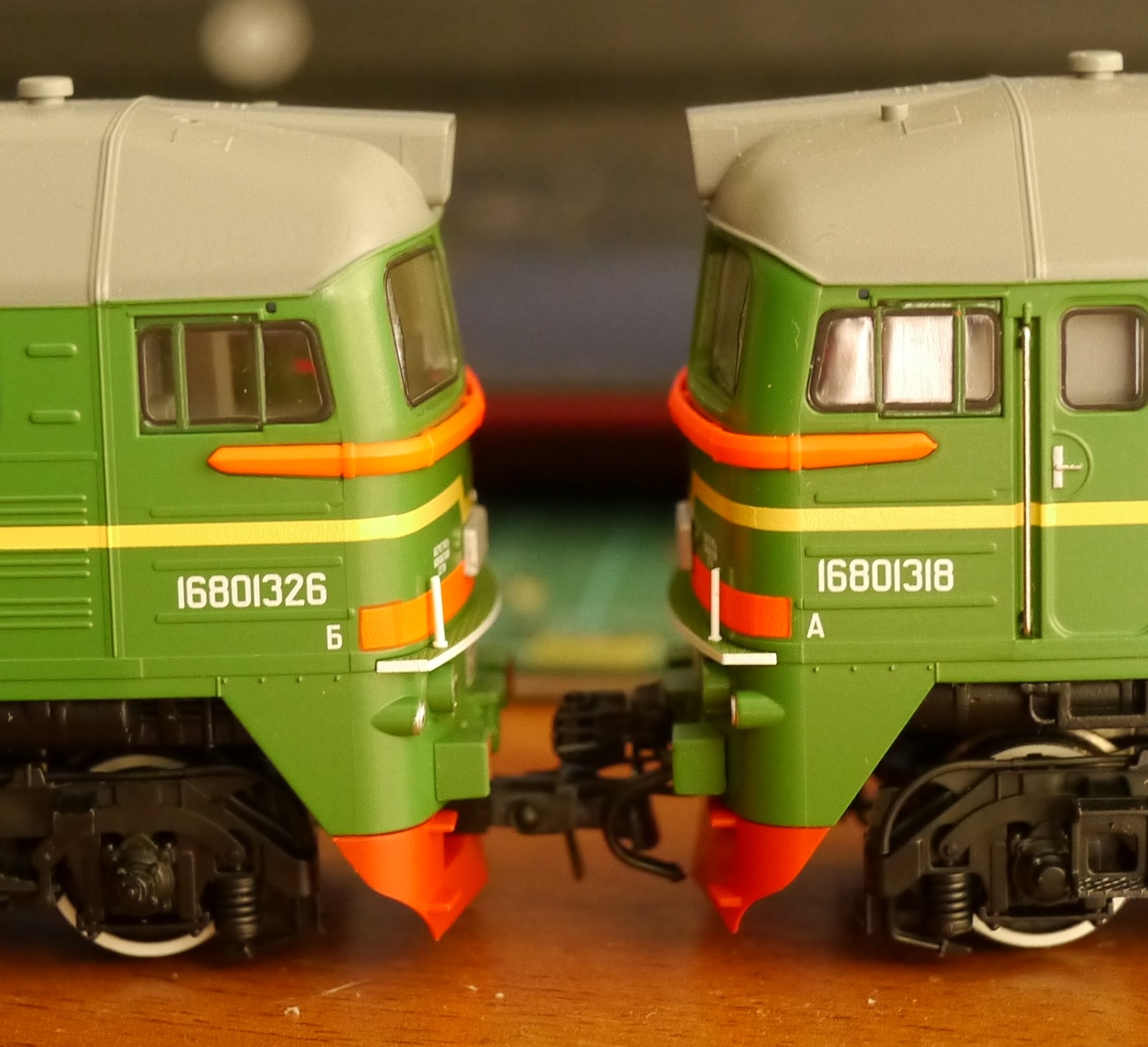

Понравилось, что не забыли в процессе оформления и разницу в сетевых номерах секций (см. восьмизначное число на кабине). По крайней мере, в базе данных TrainPix указаны точно такие же цифры для 0066-го номера.

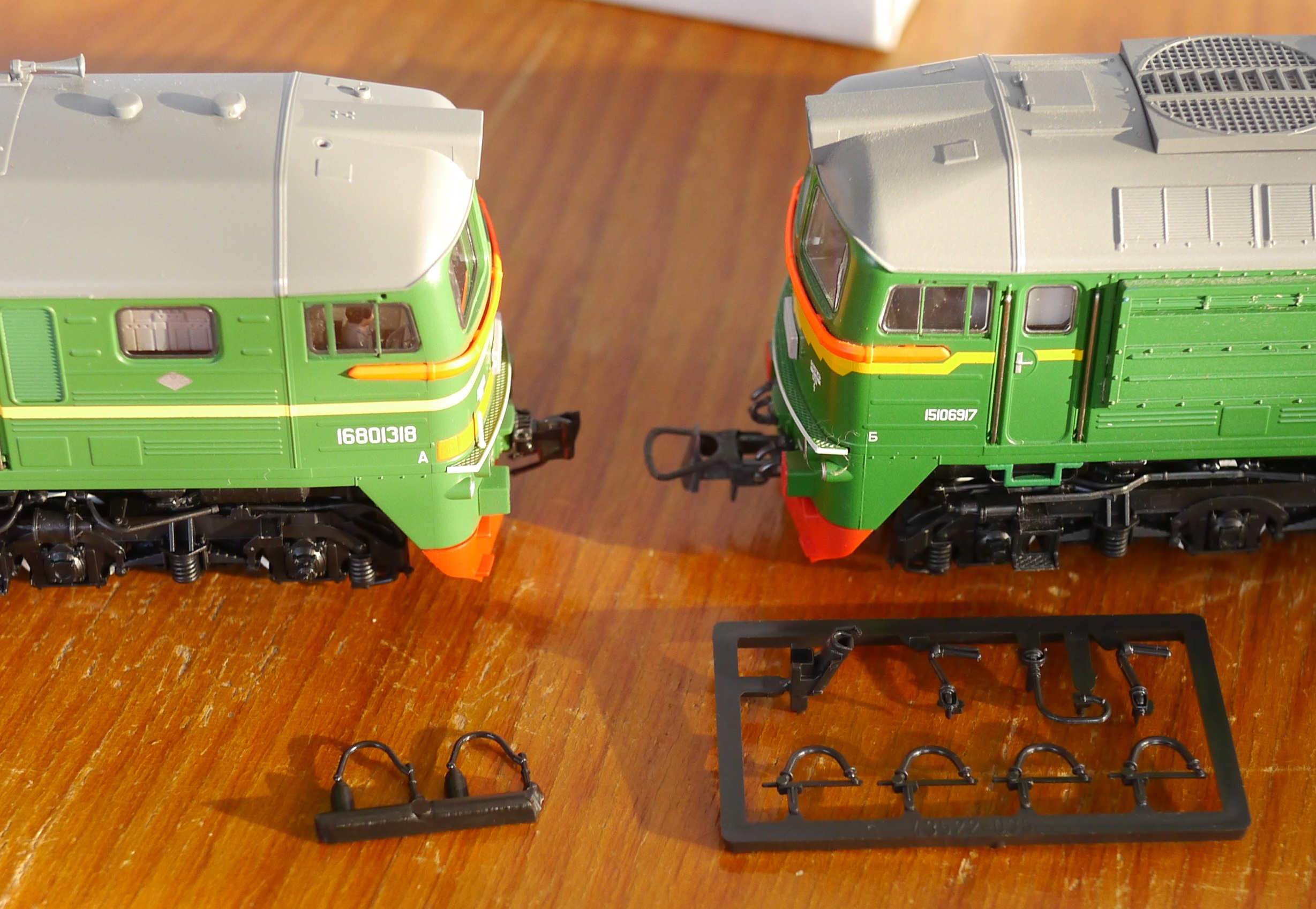

Накладные детали к модели позволяют сделать как «полочный», так и «покатушечный» вариант. У тепловоза легко отсоединяется НЕМ-шахта, ставятся прототипичные путеочистители. В розетку устанавливается имитация СА3. Есть даже полноценные жоксы (кабеля межсекционных соединений).
На своем тепловозе делаю компромиссный вариант: секция «А» с парадной «мордахой», секция «Б» остается с НЕМ-шахтами.

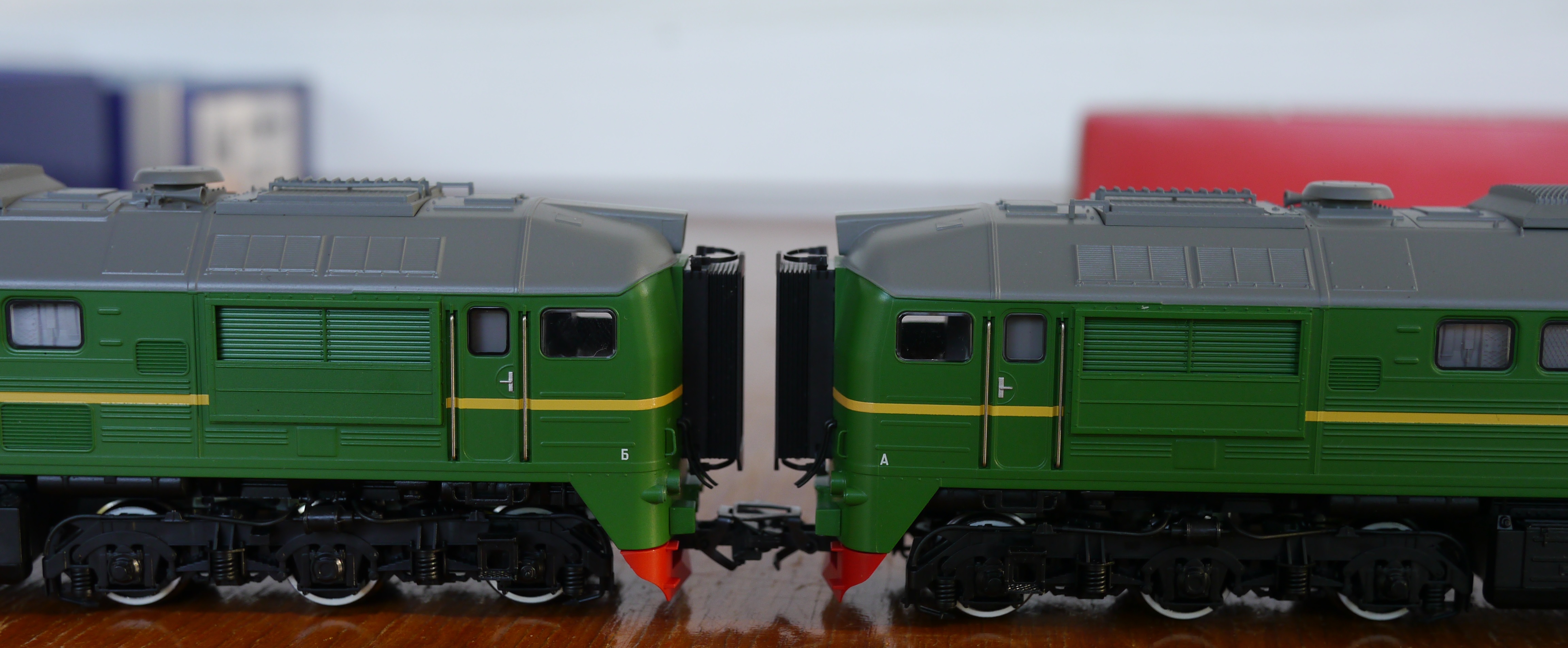

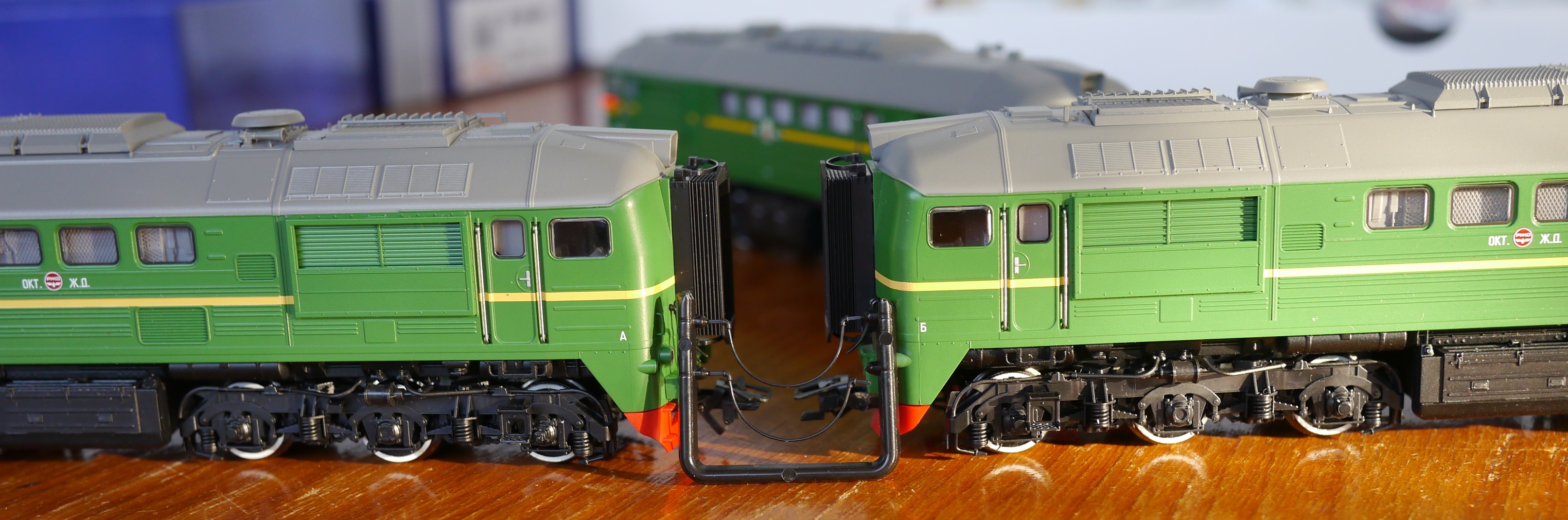

К сожалению, в ходовом варианте расстояние между секциями великовато, даже с короткими сцепками вроде «селедки» от «Роко» или петли от «Марклина» (на фото как раз «марклиновские»). В комплекте есть два варианта жестких сцепок (длинная и короткая), но мне такими пользоваться неудобно. Тепловоз доставать с полки и ставить на макет явно удобнее по одной «машке», а не обе скопом.

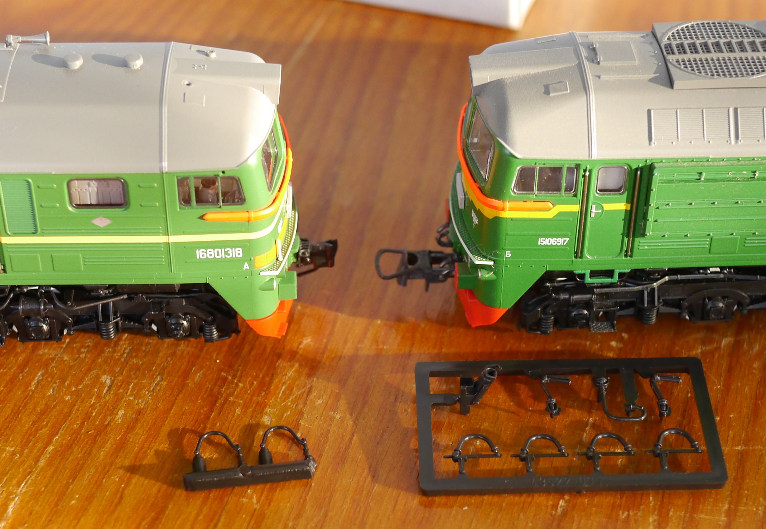

Накладные шланги тормозной магистрали сделали заново. Раньше в комплект к тепловозу шли типичные европейские. Для 2М62 сделали новые, другой формы.

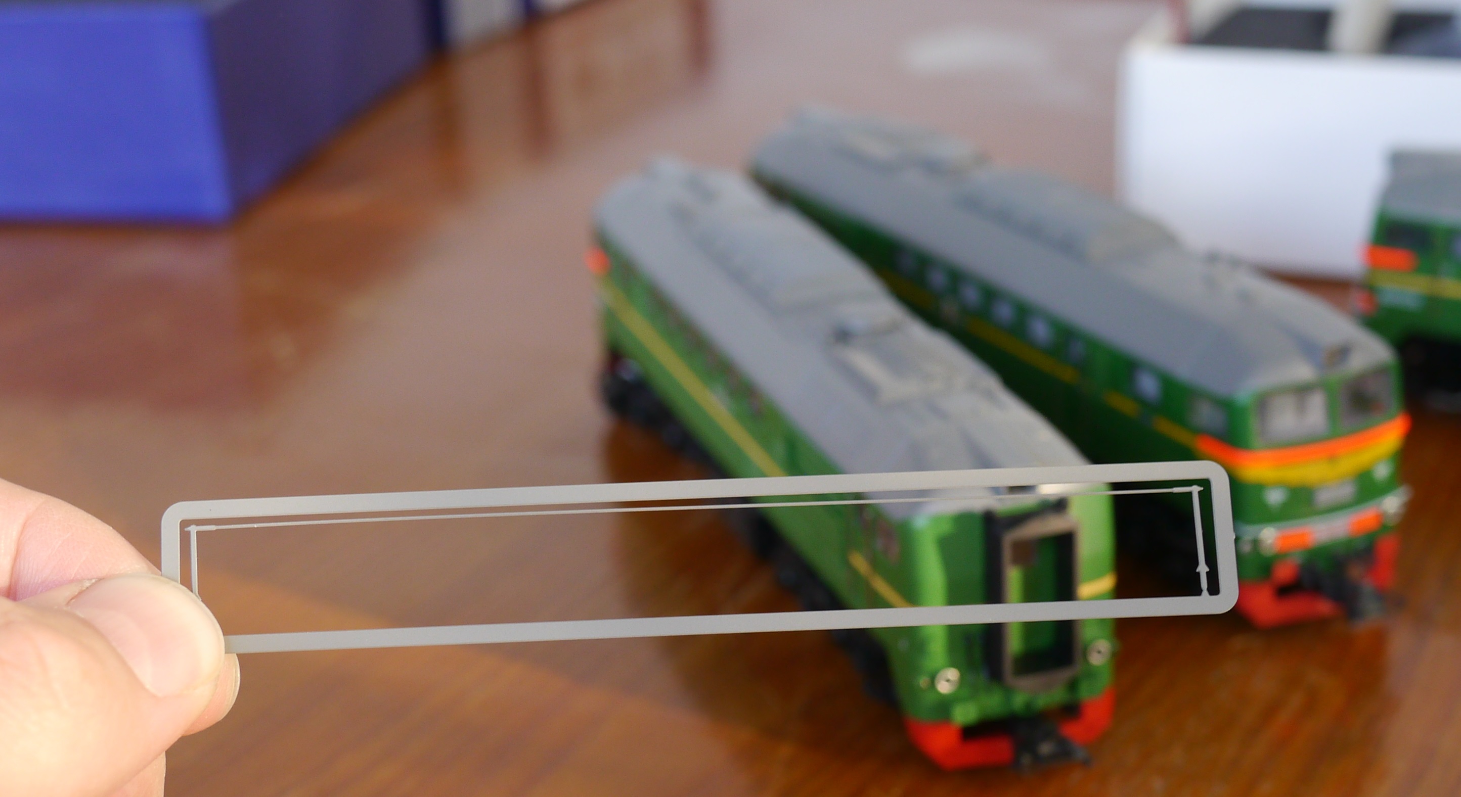

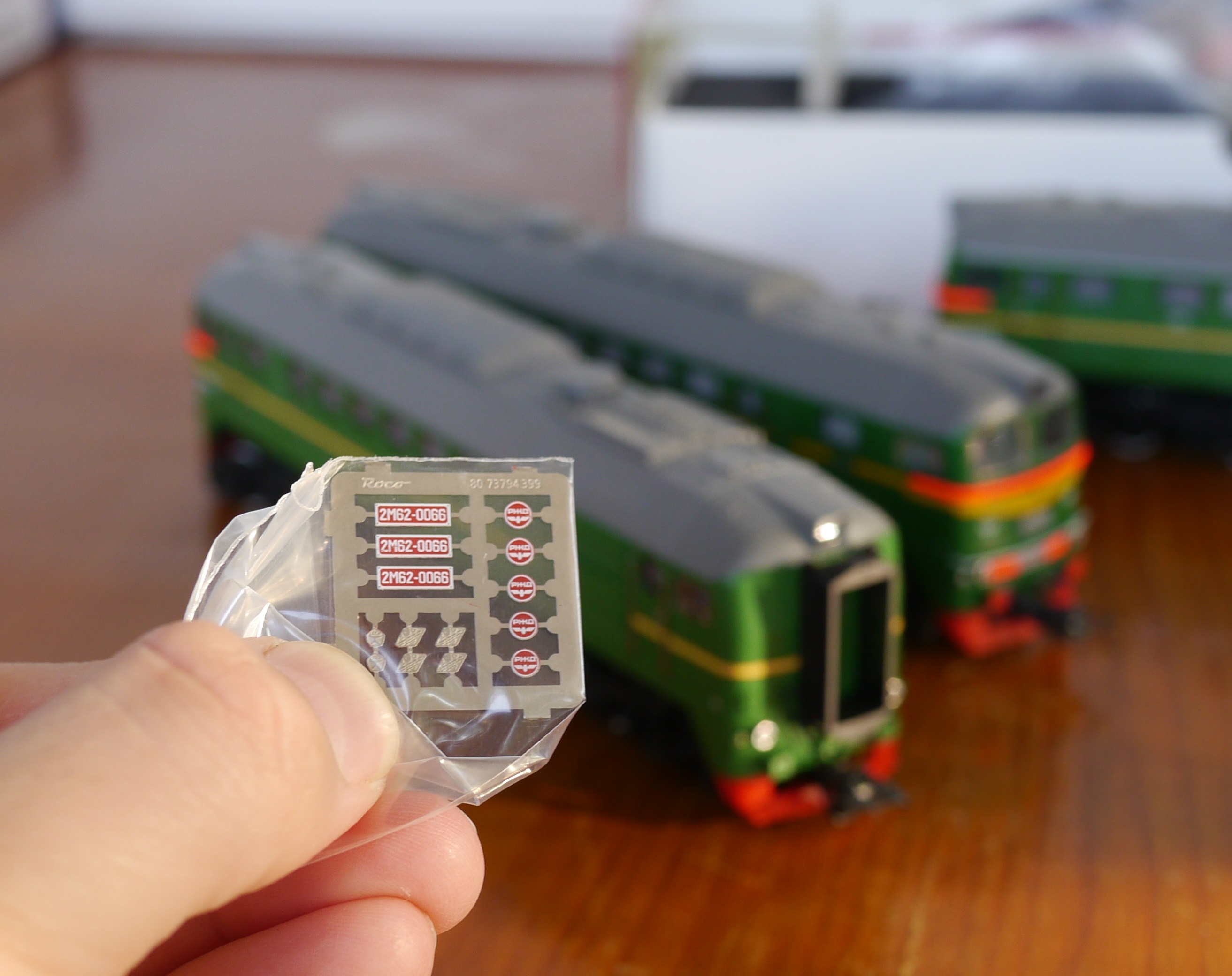

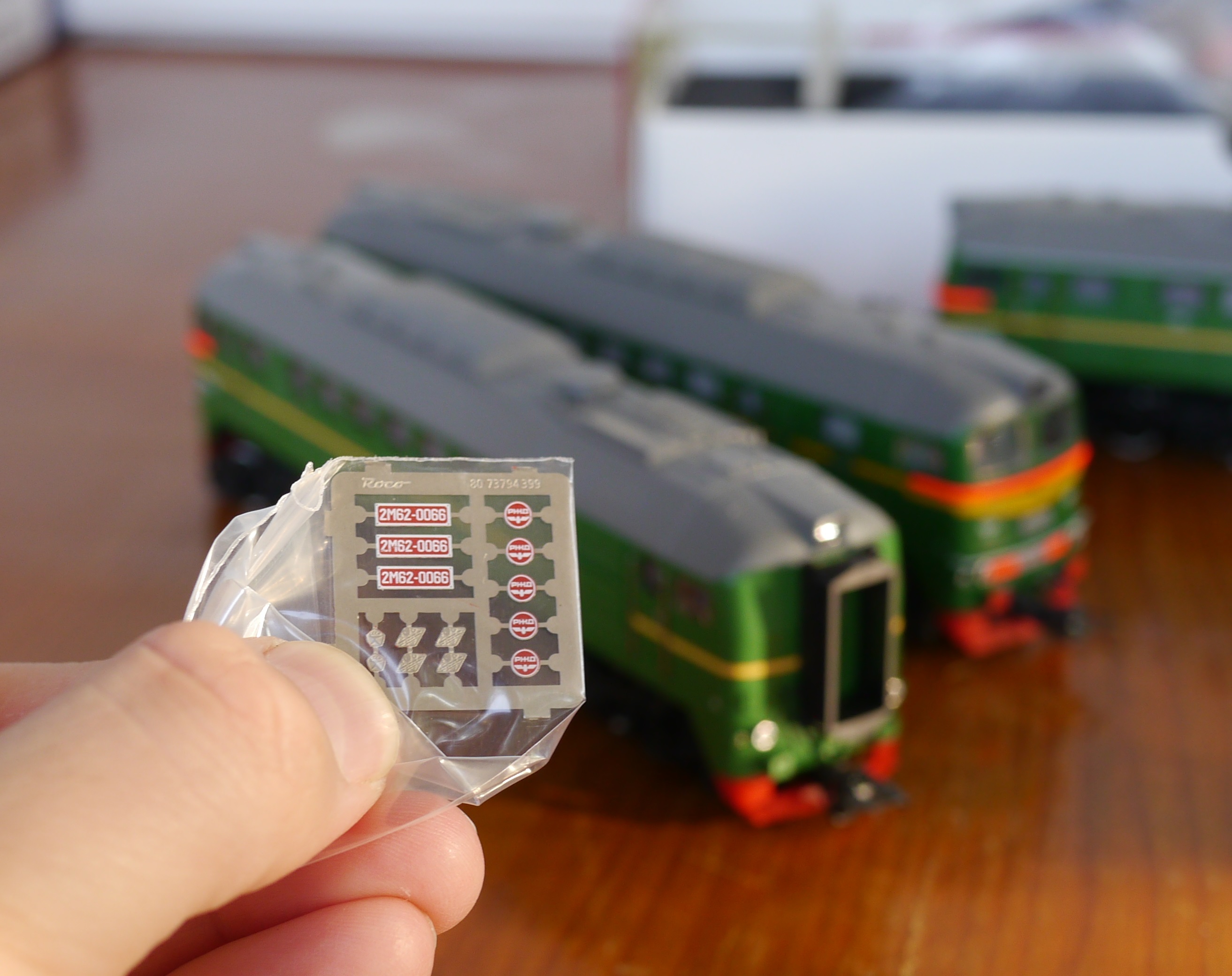

Рассматривая фотки модели в интернете (до покупки), так и не понял, из чего сделана антенна на крыше локомотива. Оказалось – «травленка». И, думаю, это хорошее решение для тех, кто берет модель в руки. Явно лучше тонкого пластика.
Также добавили накладные зеркала заднего вида (на моей модели пока не установлены). Есть и накладные таблички, травленка.

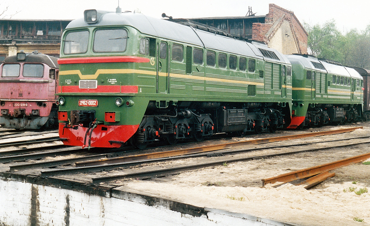

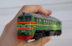

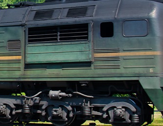

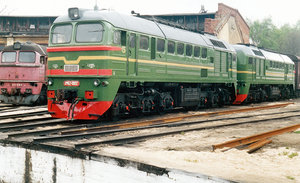

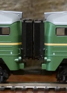

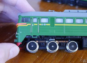

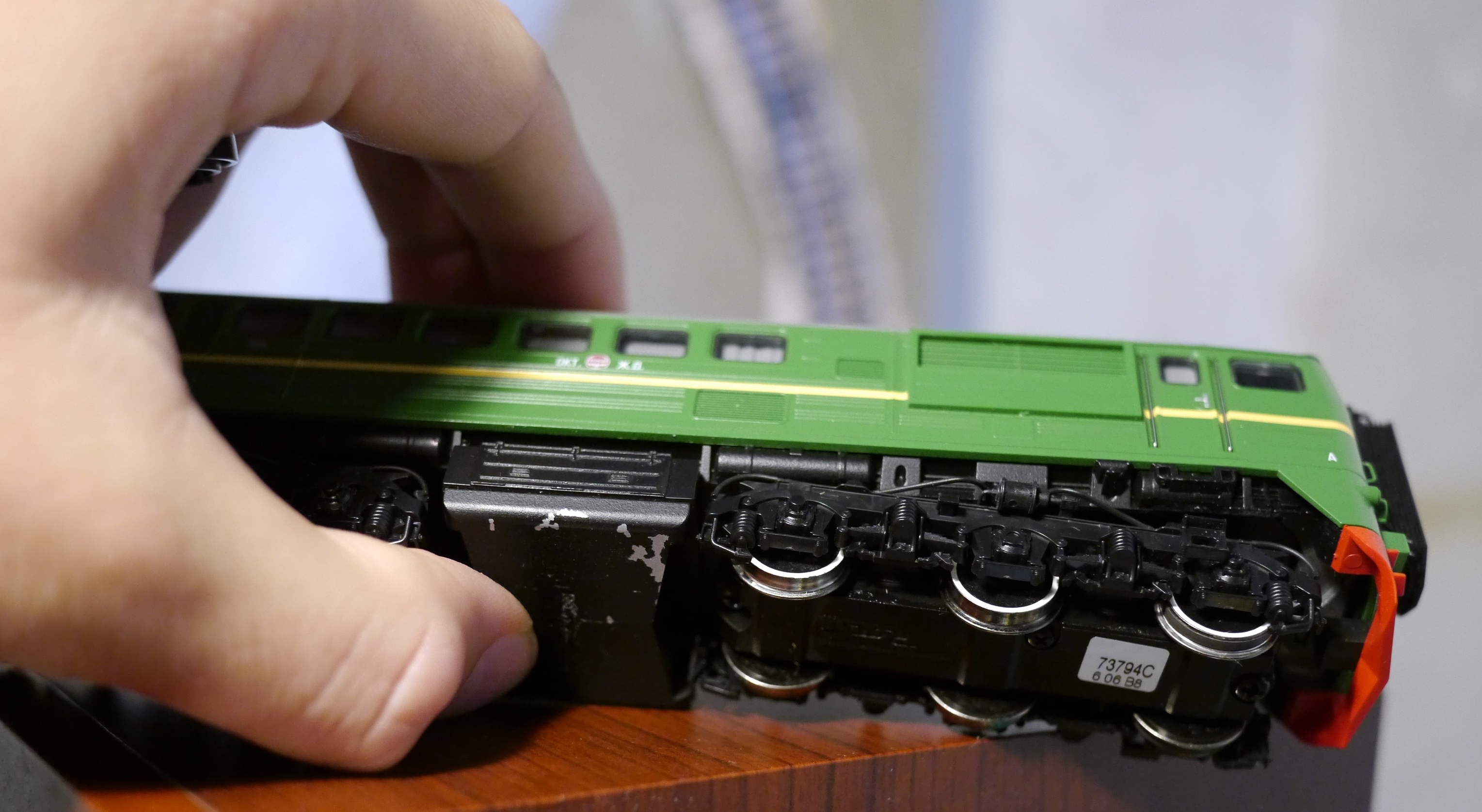

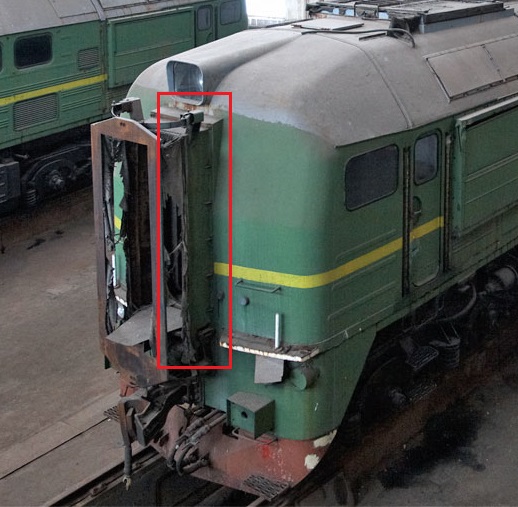

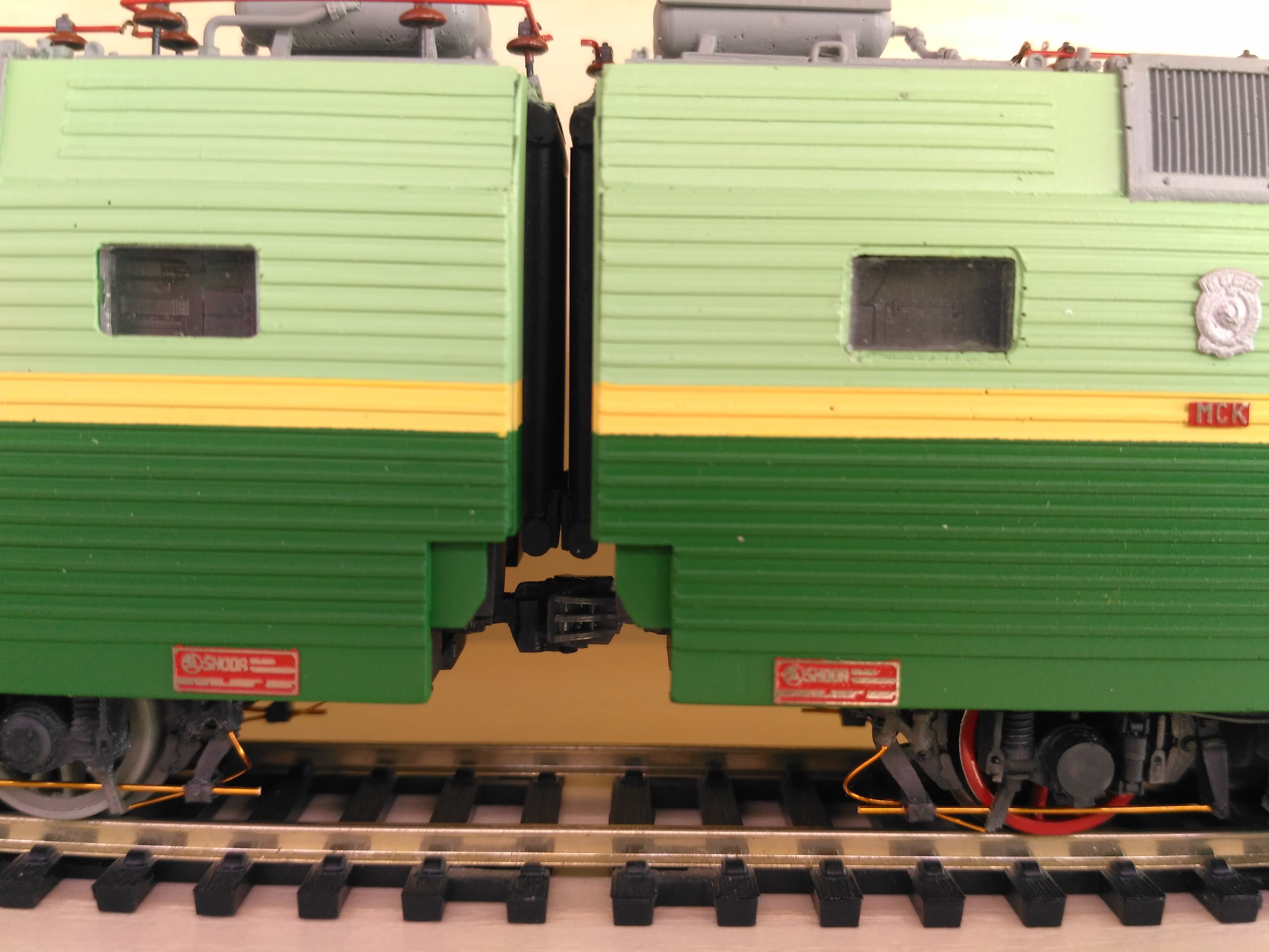

Что можно отнести к недоработкам? Первое - это окраска имитации межсекционного перехода. Если присмотреться к фото прототипов, рама (или как правильно?) красилась в цвет кузова. А у «Роко» и гармошка, и рама к которой она крепится – одного, блестяще-черного, цвета.

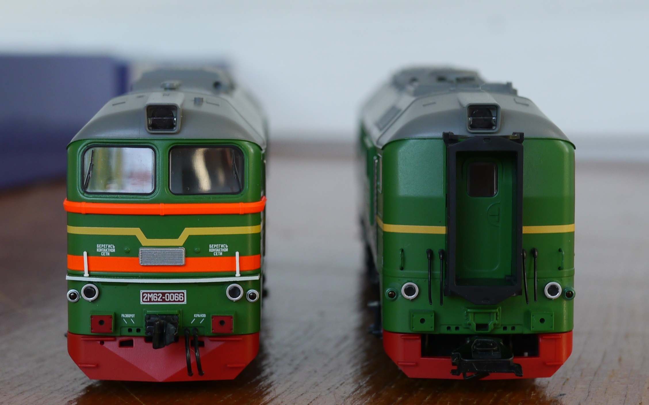

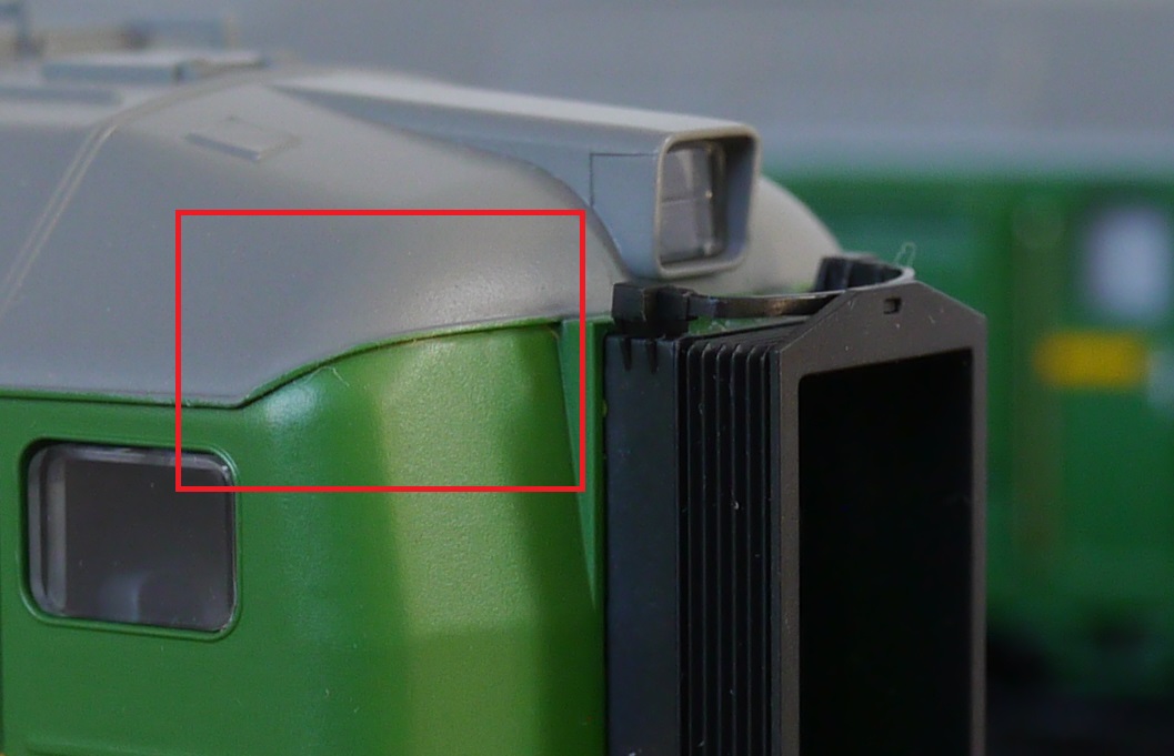

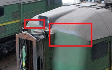

Второй момент, который «роковцы» проглядели, это водоотливной желоб над заглушенной кабиной. На прототипах его нет.

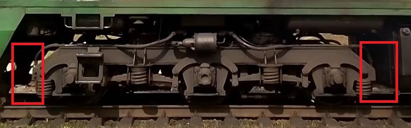

Третий – тормозные колодки. На советских тепловозах нет колодок по краям телег.
Прототип
Прототип

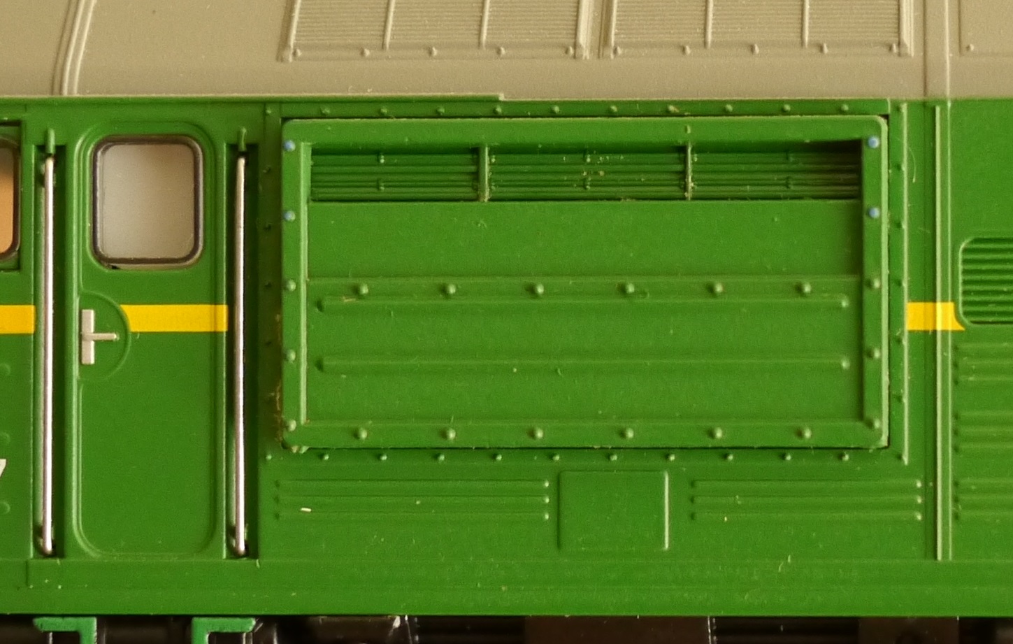

Также не обрадовало крепление матов зачехления жалюзей. Судя по всему, производитель посадил их на клей. А ведь не всегда они установлены на тепловозе, в теплое время года маты могут демонтировать и локомотив ездит без них.

Сцепка "Марклин" потому, что меньшее расстояние между секциями, чем с накидной петлей. И при этом "Макрклин" совместим с ней, что позволяет использовать секцию 2М62 как отдельный тепловоз и тягать вагоны.
