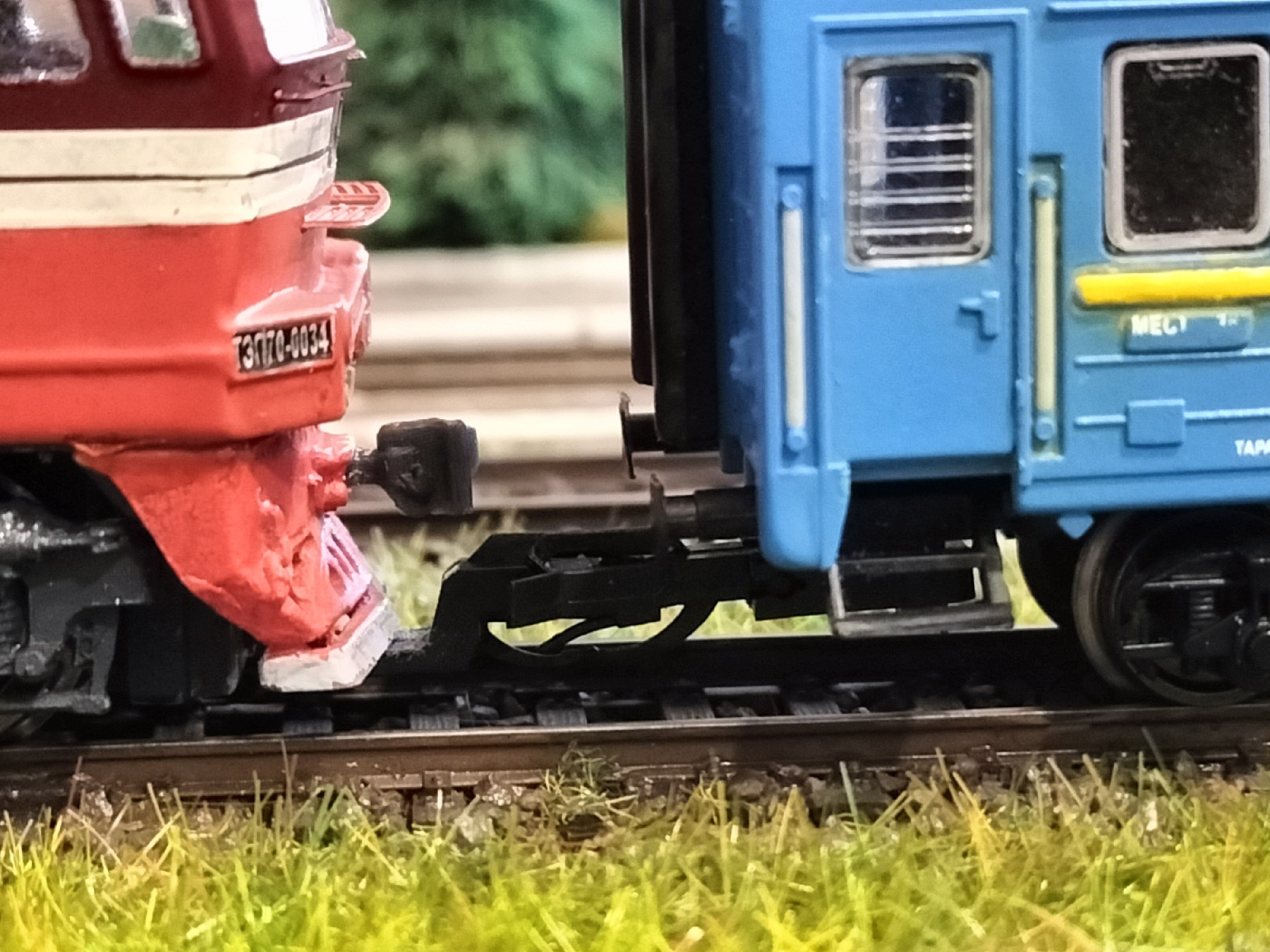

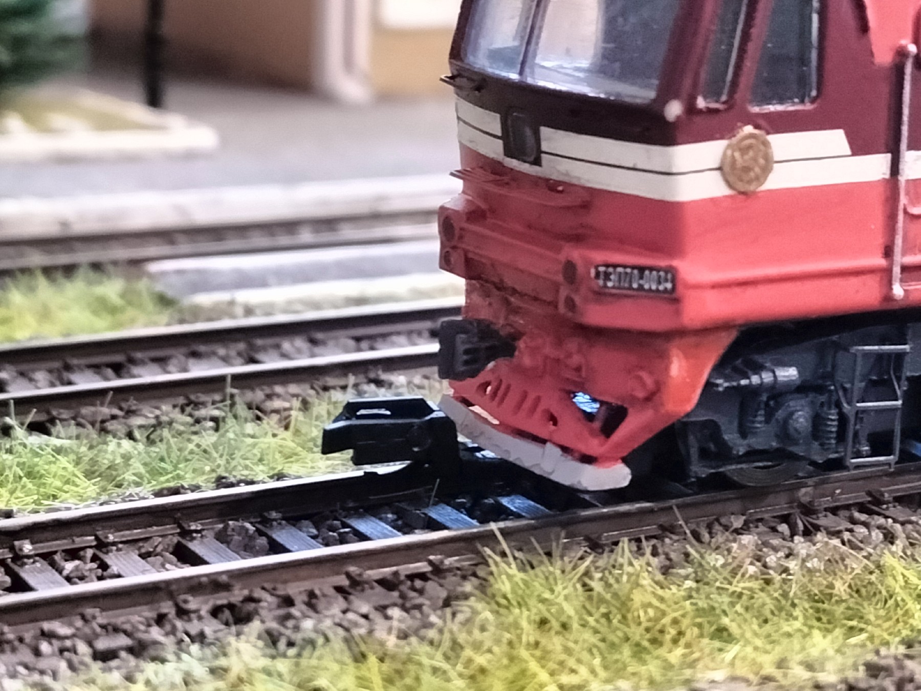

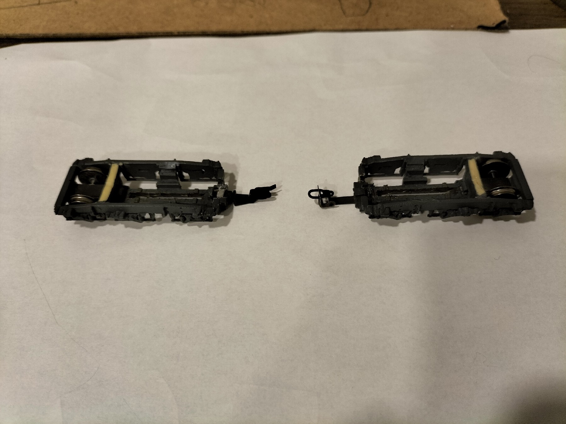

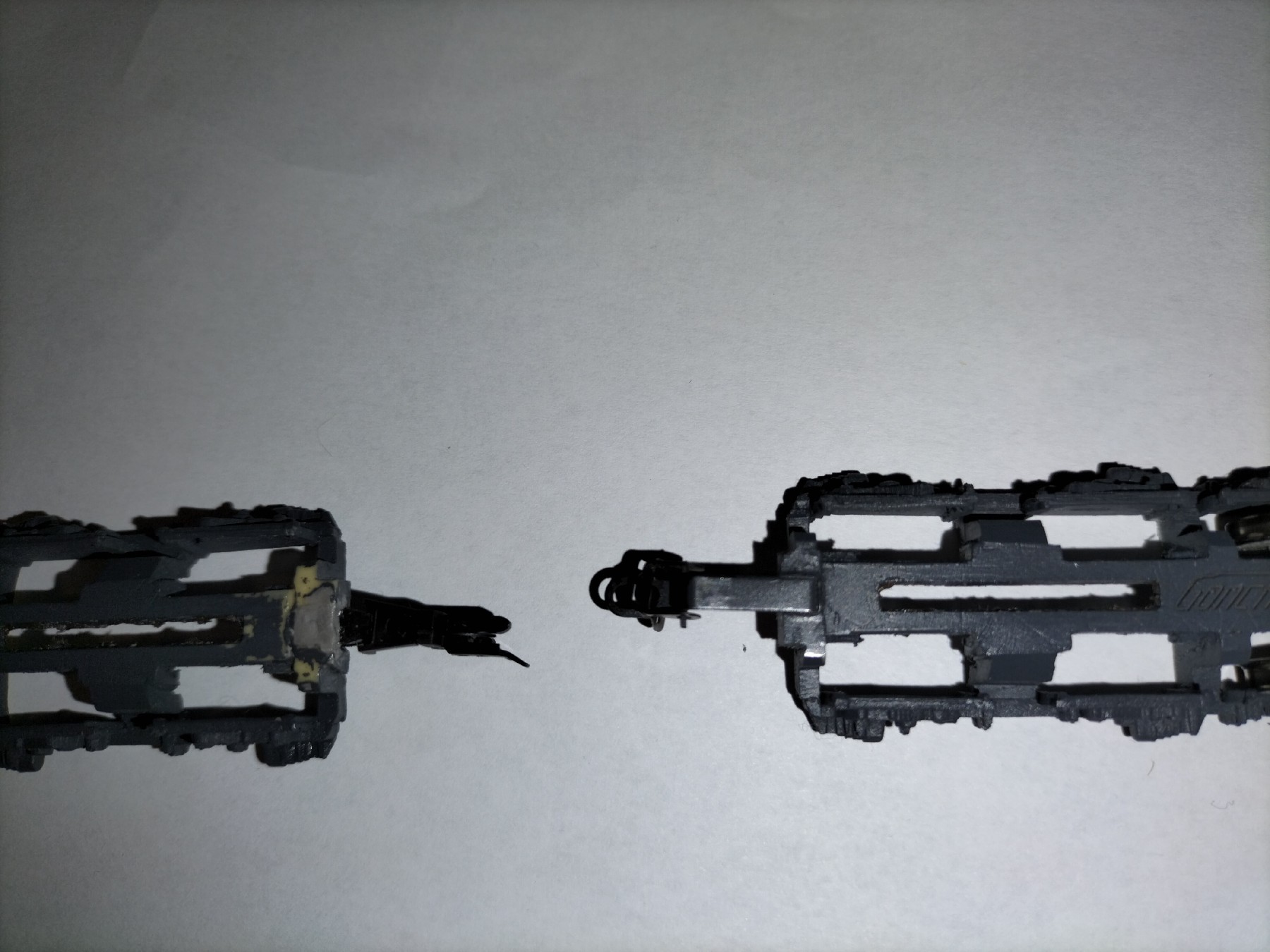

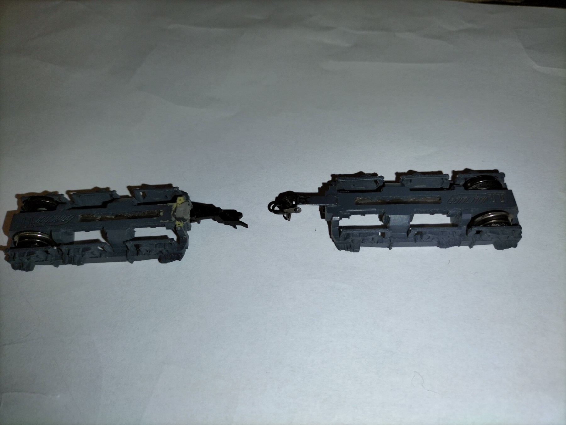

ТЕП70 від Юрія Гончаренка. Цікава модель і загалом мені подобається,хоча деякий покращеннь все ж потребувала. Що було зроблено - Більш надійно прикеїв мітельники та встановив імітації СА3 від Pit. Намагався звести до мінімуму щілину між мітельником і корпусом щоби не пробивалося світло від діодів - вийшло частково. Заміна жерстяних зчепок перевсетовського типу на знімні типу "сільодка", оскільки пасажирські вагони і мене них них через те, що проміжок між вагонами з ними менший. Робити проріз в мітельнику, як на ТЕП 10, не став, натомість поставив зчепки від тілліговського V180. Вона ідеально обходить мітельник. Дремелем випиляв з кришок візків незнімні пересветовські "кочерги", вклеїв вузли кріплення тілліговських зчепок (це не типові шахти NEM, а спеціальні, ішли в комплекті), обшпаклював та після висихання шпаклівки пропитав її суперклеєм. Працює, вагони тягає, те розчіпається. На модель наклеїв травльонку з комплекту та легко пообмазував фільтром.
П.С. про поломку карданів уже згадував, нитка поки тримає.
