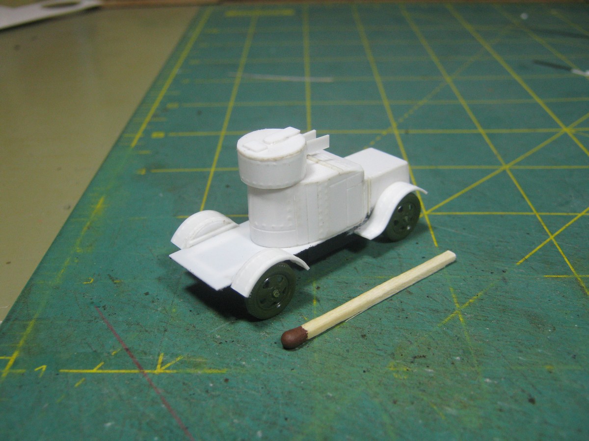

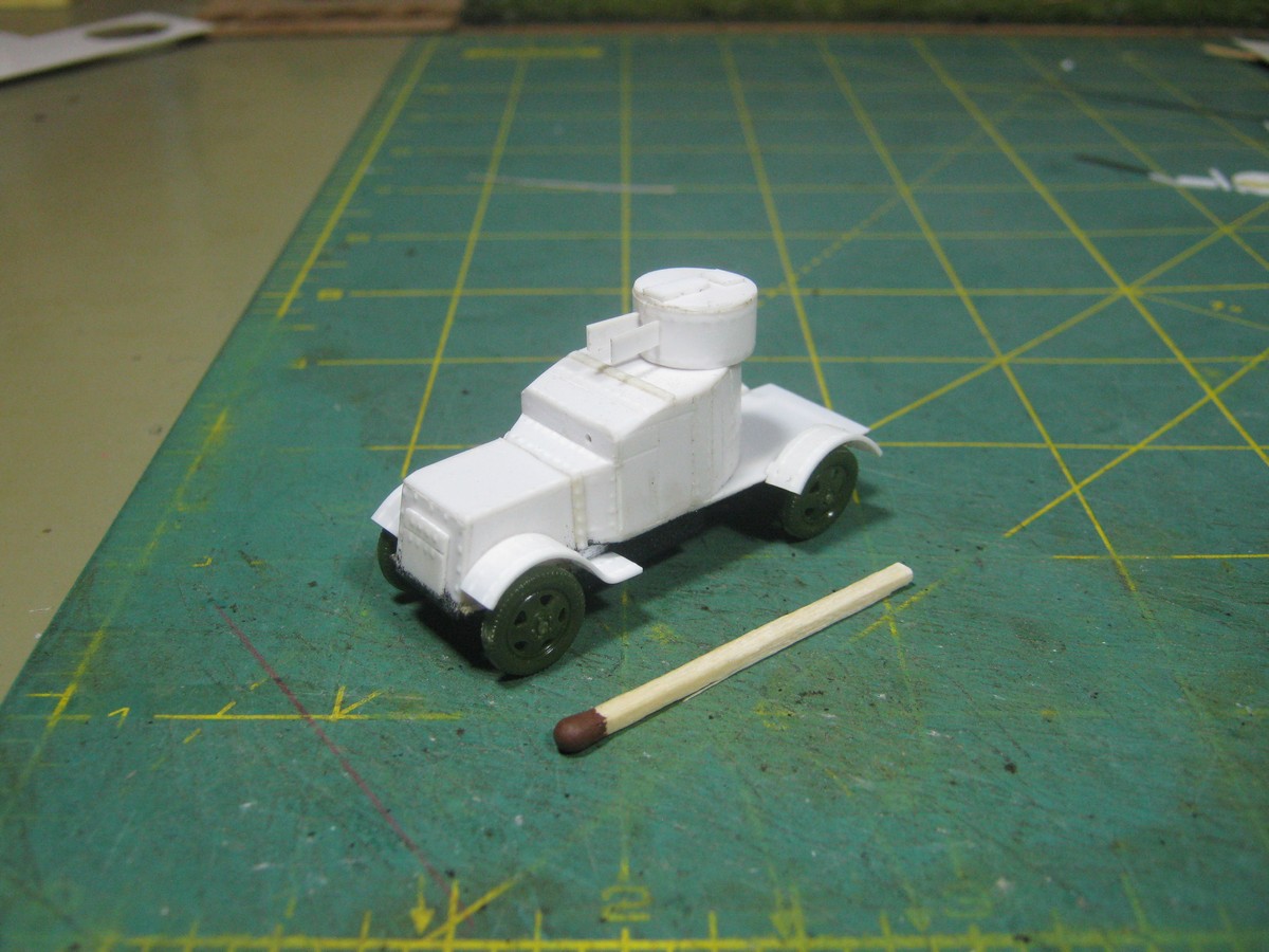

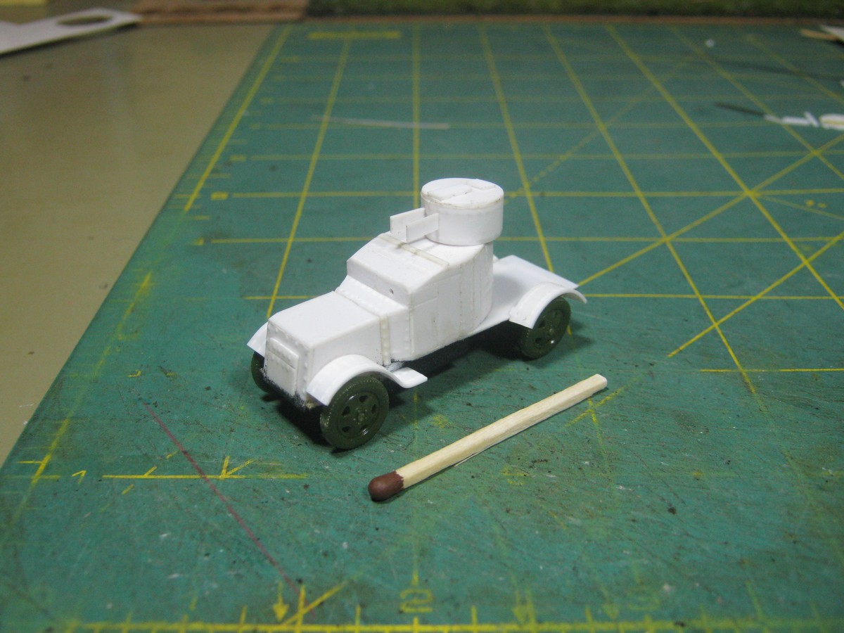

Ещё один проект по теме Гражданской войны потребовал изготовления бронеавтомобиля, который в дальнейшем будет установлен на платформу, входящую в состав бепо "Orlik".
Прототип существовал в единственном экземпляре. Известно, что был собран из фрагментов машин "Остин" первой и второй серий. Информации по этому бронеавтомобилю крайне мало и вся она весьма противоречива.
Этой первая в моей модельной практике попытка изготовления автомобиля в Н0 с нуля.
Заготовка пока выглядит так. Колёса, какие под руку попались. Размеры правильные, но должны быть на спицах. Если есть дельные предложения, то готов рассмотреть. Диаметр колеса 10 мм. Требуется 8 шт. В составе бепо был ещё один броневик...

Re: Из Гражданской войны...
Вот так внезапно, ЮрСаныч полупостроил такую конфетку
молчали, молчали и такой ход
очень интересно

Елки-Палки, это же тот самый броневичок, на котором выступал сам Вождь Мирового Пролетариата!!! (В.И.Ленин на пропагандистских выступлениях)

Нет, это не тот тип броневика, Ильич выступал с броника английской марки остин , двухбашенный.Barbosa_ писав:Елки-Палки, это же тот самый броневичок, на котором выступал сам Вождь Мирового Пролетариата!!! (В.И.Ленин на пропагандистских выступлениях)
Споры об истории вопроса и происхождении музейного остин-путиловец 1919г.в. нашей сборки.
http://samlib.ru/k/krasilxnikow_o_j/ba.shtml
https://motor.ru/articles/2012/04/10/lenin/

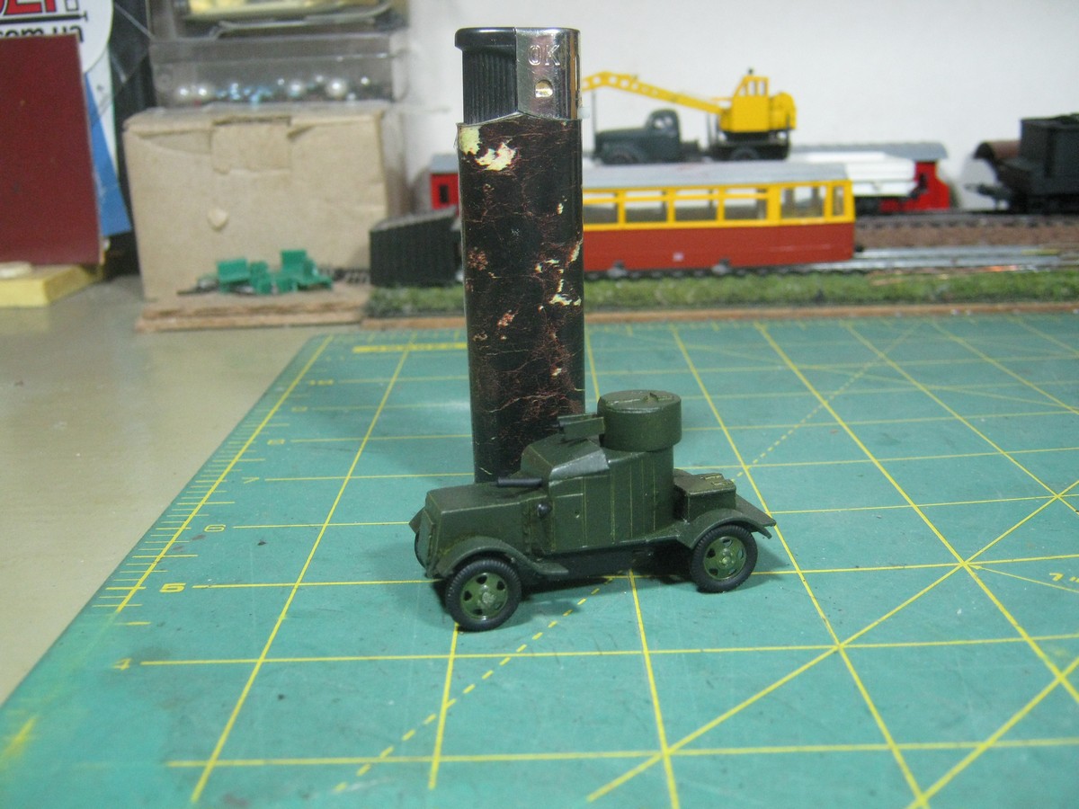

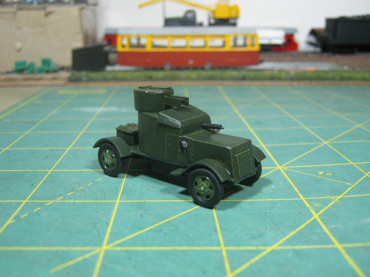

Интересная безусловно работа.Масштаб машинки тоже впечатляет.Особенно понравилось
как его,это - подмашинное!Во!

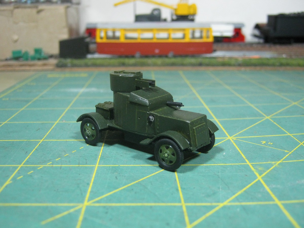

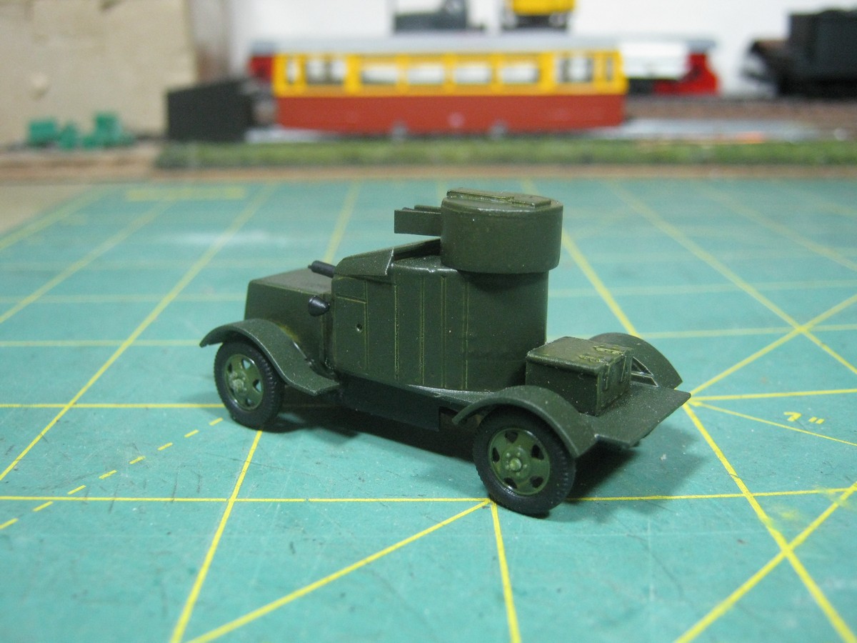

Клевый броник! поздравляю мастера с успешной работой, с дисками колес напоминает машины Испанской и ряда других бронемашин предвоенных лет и начала 2мв, на шасси 1.5т грузовичков типо форд и пр.
Прикольный корч.Мне на этих колесах даже больше нравится чем на спицованных.
А что за желтизна проявляется под краской?Это специально так дя выделения стыков?
И диски колес красить будем?
Также что по надписям?
Хотелось бы сделать, но пока не придумал путь реализации...Barbosa_ писав:... будет ли какая нибудь ещё пропагандистская атрибутика на нём?
Уже упоминал, что броневик сделан в рамках проекта постройки бепо "Orlik". В состав этого бепо входил харизматический мотоброневагон "Заамурец". Как-то пока не возникало необходимости в изготовлении этой модели. Надеялся, что сия участь меня не постигнет, но внутренне всегда был готов.
Участь не минула... Делаю...

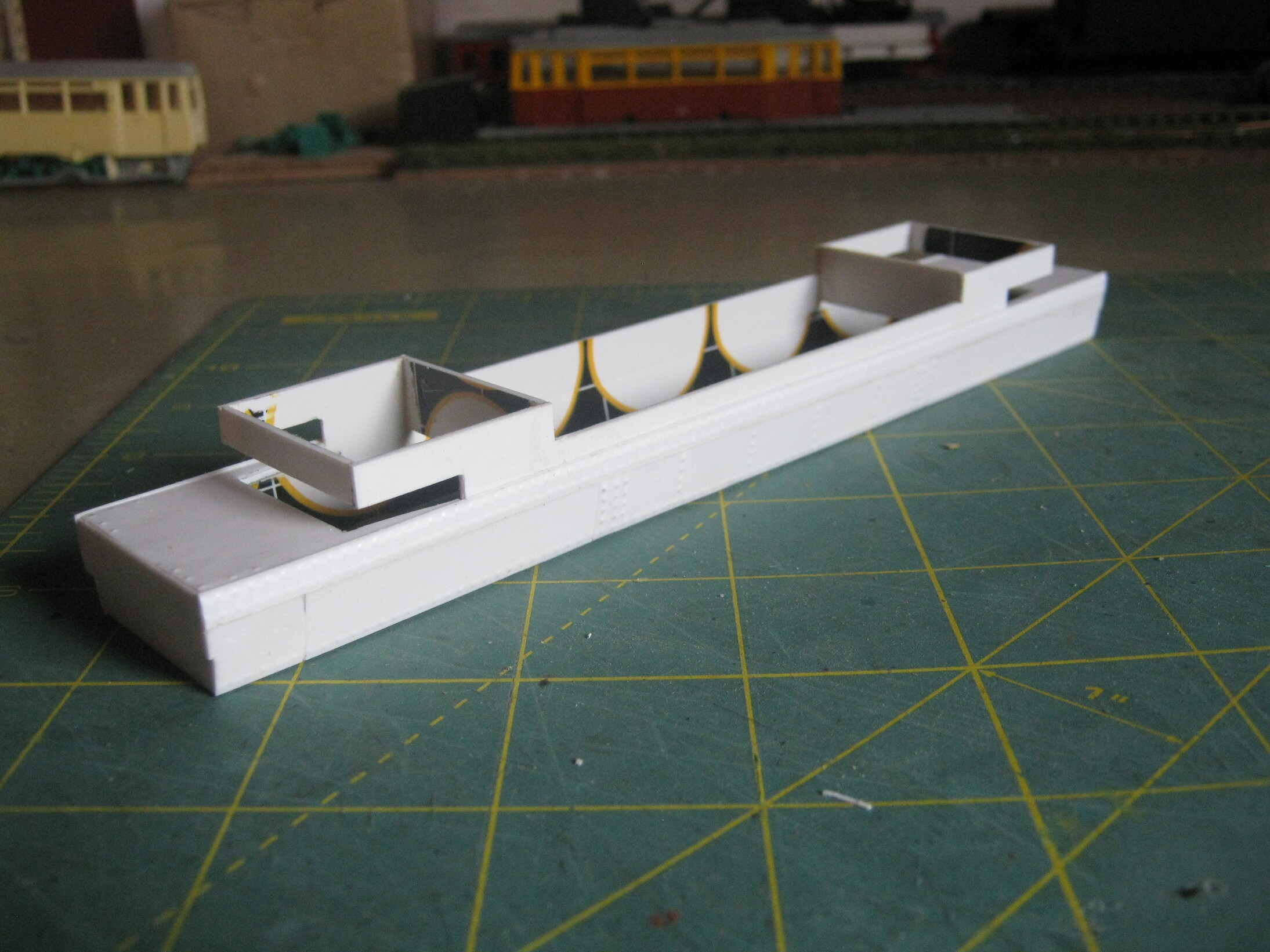

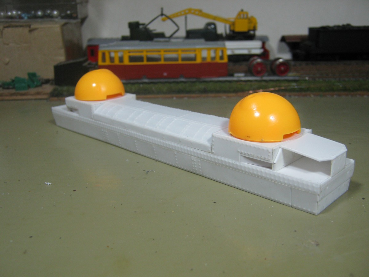

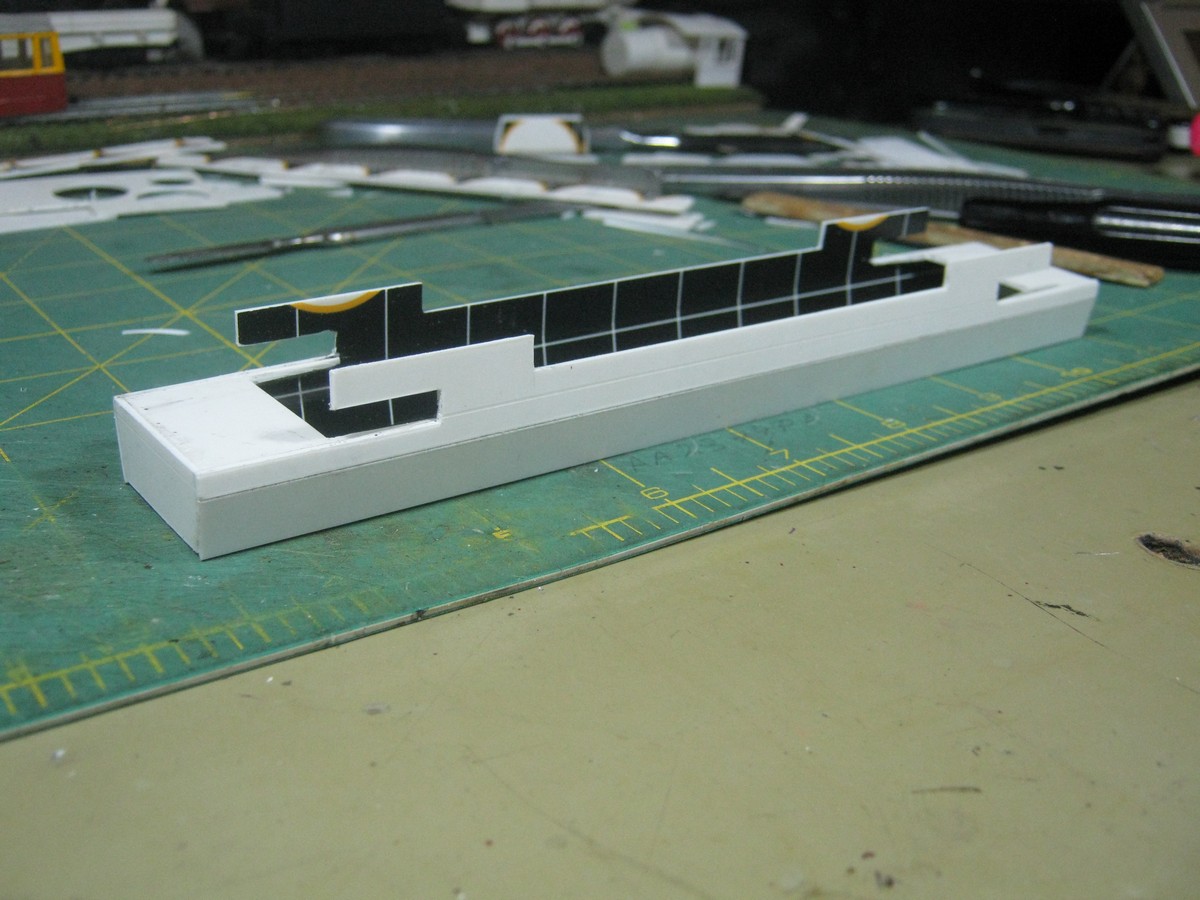

Пластик толстый довольно, но заклепки очень ровно идут, и много их, неужели колесиком колючим продавлены? или каждую бойком били по разметке?
да, как сделать единичные декали меня тоже очень сильно интересует, пока что тоже ничего не придумалyoudmit писав:Хотелось бы сделать, но пока не придумал путь реализации...Barbosa_ писав:... будет ли какая нибудь ещё пропагандистская атрибутика на нём?![]()
Знакомые листы полистирола
Пожалуй, наверно, самые лучшие из всех, что доводилось использовать.
А чего вы его так избегали? Из-за сложности? Так вроде в разы сложнее модели делали

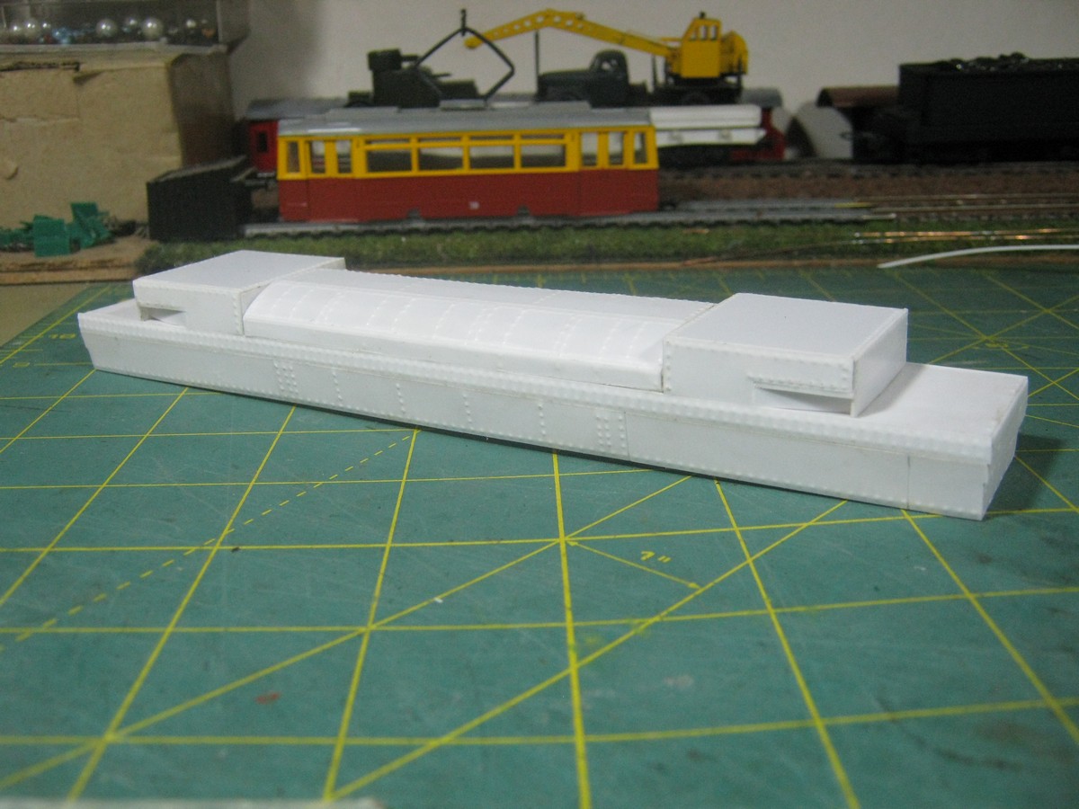

Довольно сложная по геометрии модель.Коки от киндера разве клеятся дихлорэтаном?
Чем усилялась рама вагона(дабы не повело).?Балласт?

Да уж, формы броневагона ещё те. Из латуни было бы гораздо труднее делать.Я бы уж точно не взялся.
https://www.hobby.net.ua/aphtermarket/m ... istov.html
Ну и ещё найти принтер, печатающий белым цветом (если нужен белый). А чёрным на обычном лазерном печатать можно.
Пока ничего для индивидуального изготовления, кроме вот такой бумаги, нет.Barbosa_ писав:да, как сделать единичные декали меня тоже очень сильно интересует, пока что тоже ничего не придумал

За ссылку спасибо! Из латуни думается мне даже проще было бы!
Если я не ошибаюсь на него чертежи были.

Это ж интернет магазин с моей промзоны, бываю там, куплю эту бумагу, на днях приволоку домой принтер лазер-цветной, попробую.
А каким лаком нужно их покрывать? у меня humbrol matt cote есть и humbrol satin cote.
Цветной лазер samsung Гуд? но он то белым не печатает вроди бы
