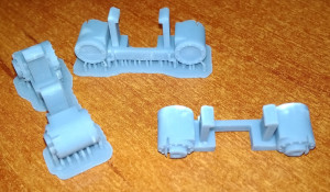

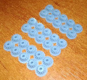

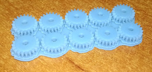

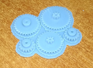

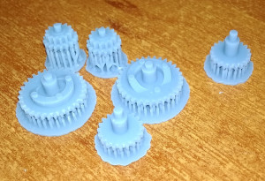

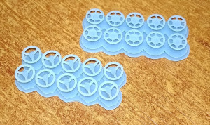

Немного новых деталей.
Цилиндры паровой машины для БР-89 Пико. Комплект шестерен для Бр-55 Пико (с двигателем в паровозе). Шестерни на колесные пары. Подходят для Бр-55, Е-69, Е-144 и др. аналогичных. Шестерни для колесных пар с осью 2 мм (аналог шестерен с диаметром 2,5мм для Бр-110 и др.). Можно ставить на оси колпар от вагонов, там как раз 2мм. Немного переделанные маховики для вагонов (ближе к реальным). Насадки под карданы. Шестерни в тележку тепловоза Механо. Делал для себя.
Если кому что интересно, спрашивайте!

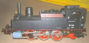

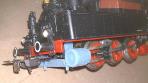

Примерял деталь к Бр-89. Подошло довольно хорошо.

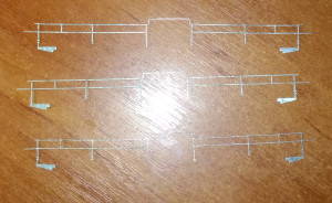

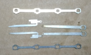

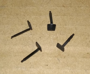

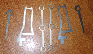

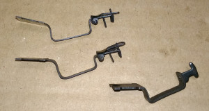

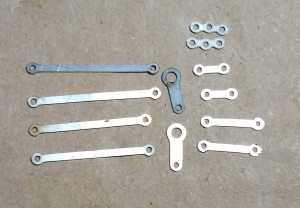

Наконец закончилась удачно очередная эпопея с лазерной резкой. Так что продемрнстрирую немного новых деталей.
Пока в основном из нержовейки. Стальные покажу немного позже, их ещё в порядок приводить - гнуть. чернить. Да и выкладывал я их в большинстве раньше.

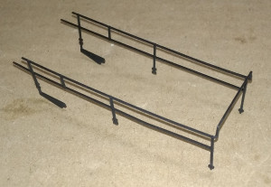

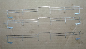

Из нового - поручни вокруг котла для паровоза ОВ. Черный металл. Пластмассовые со временем стают хрупкие и ломаются.

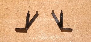

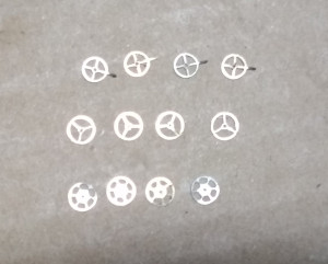

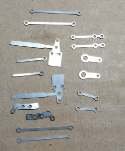

Детали для пароовза Бр-89 Пико, из прошлого сообщения. Теперь уже есть полный комалект из металлических и пластиковых тридэ деталей. Немного деталей для модернизации паровозика Бр-80/98 Пико Юниор, а то слишком он примирмвный. Два варианта. И, для любителей поиграться с мелкими деталями, к нему же. Подходит и для модернизации трёхосного варианта. Детали к старому доброму Бр-55 от Пико. Немного разной мелочевки. Токосниматели для пантографрв и разные маховики. Четырехосный с ручкой - для тендера ОВ. На этом пока всё. Продолжение следует.

Гарно вийшло? А яка товщина матеріалу? І яка мінімальна може бути? Якось давніше цікавився був в одного форумчанина. Непогана альтернатива фототравленню, якщо потрібні одиничні деталі, а не тираж.

Нержавка 0,3 мм, может чуть тоньше, на пару сотых, микрометром не мерял, черный 0,4 и 0,6мм. Короче, что получилось найти. Крупные фирмы продают большими партиями, мне столько металла не нужно было. Нашёл подходящие куски нержавки на ОЛХ. И из загашников обрезки оцинковки. Там где резал, такого тонкого металла не было.

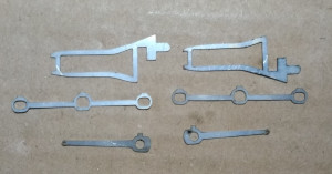

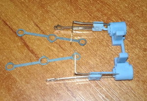

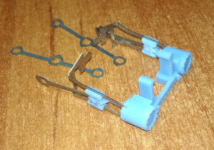

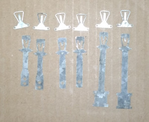

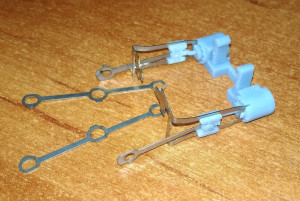

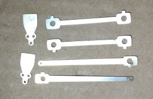

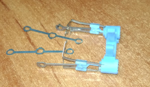

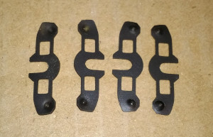

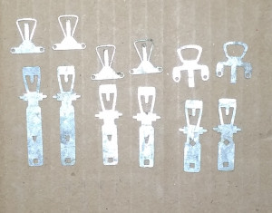

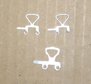

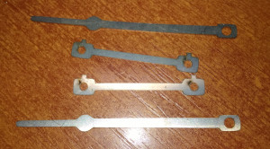

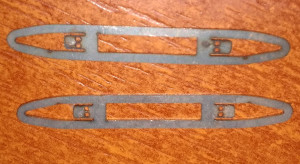

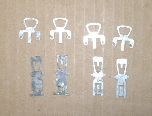

Продолжаю выкладывать фото. Сцепки для локомотивов Бр-110, Бр-130, Нохаб/CC7101. Пока ещё необработанные, несогнутые, некрашенные.
Сцепки с петлей для паровозов Юниор Бр-80/98," резиноходов".
Для замены сцепок типа "крюк". Это относится ко всем вышепоказанным сцепкам.
Простые сцепки для грузовых и пассажирских вагонов старого Пико. Запасные петли сцепок Механо и Кляйнбан. Позже покажу ещё, что у меня получилось из запчастей.

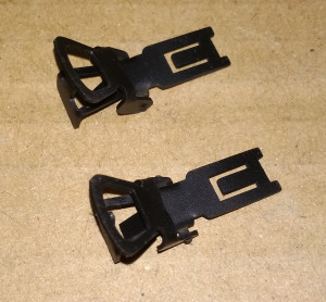

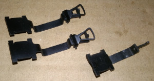

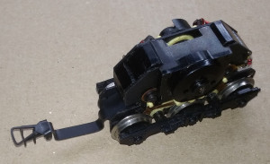

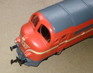

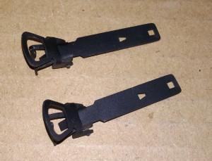

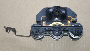

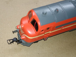

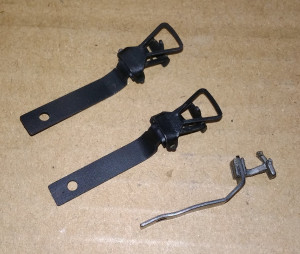

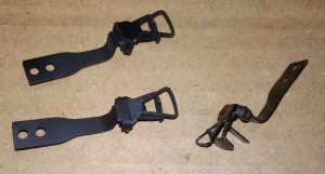

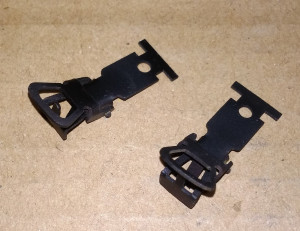

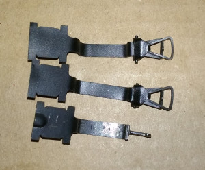

Довёл до ума сцепки. Вот что получилось в результате.

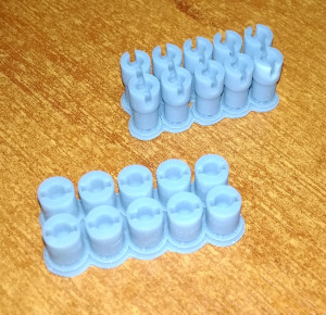

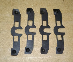

И вкладыши в тележки вагонов.
Ещё осталось для Нохаба сцепку правильно выгнуть, и потом покрасить. Но для этого нужно будет его разобрать. Она в тележку вмонтирована...

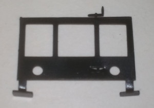

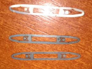

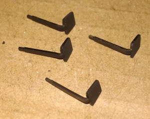

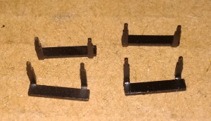

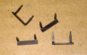

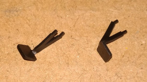

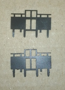

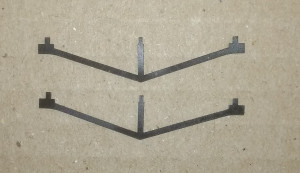

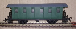

Парочка доведенных деталей.
Ограждение переходной площадки пассажирского вагона. Такие вагоны уважаемый ЮрСаныч переделывал в "сестрорецкие", если не ошибаюсь
И элемент усиления двухосных платформ, типа таких. Или полувагонов. Ломаются пластмассовые иногда.

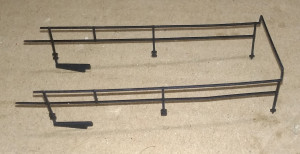

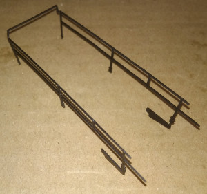

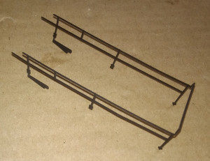

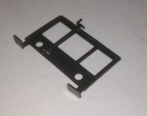

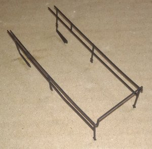

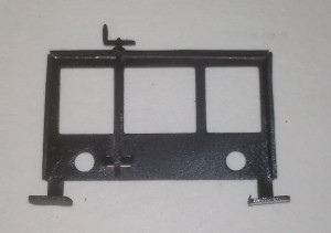

Собранное ограждение тормозной площадки шестиосного транспортера Марклин с тормозной рукоятью (отдельной деталью).
Что-то качество не очень, всё-таки на белом фоне черное лучше не снимать...
