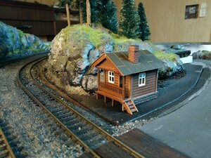

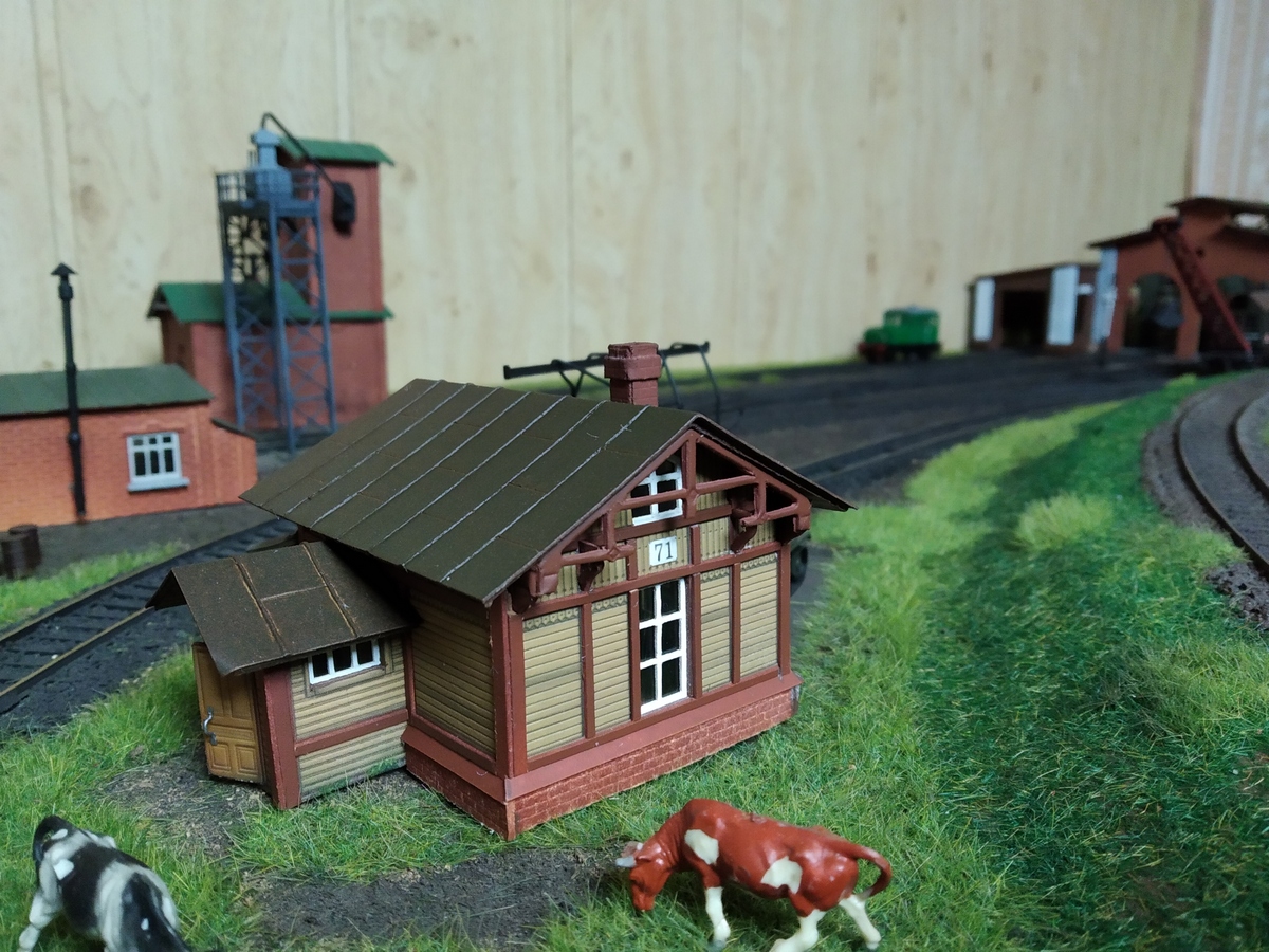

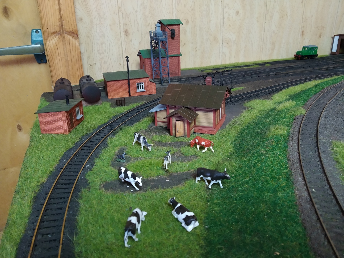

Лестно читать позитивные отзывы, но сам смотреть на дурацкие ступени, прилепленные к крыльцу, больше не смог.
P.S. Ступени, вообще-то, были отличные. А вот идея с их применением явно была не самым лучшим проявлением умственных способностей... :roll:

youdmit писав: А вот идея с их применением явно была не самым лучшим проявлением умственных способностей... :roll:
Саныч, хорошие были ступени. И сейчас хорошие. Не осилил этот поток самокритики.
Хороший такий будиночок - прям мімімішний . Осталось невеличку клумбочку біля нього. та ручний "шляхбаум". Щоб черговому життя малиною не було.

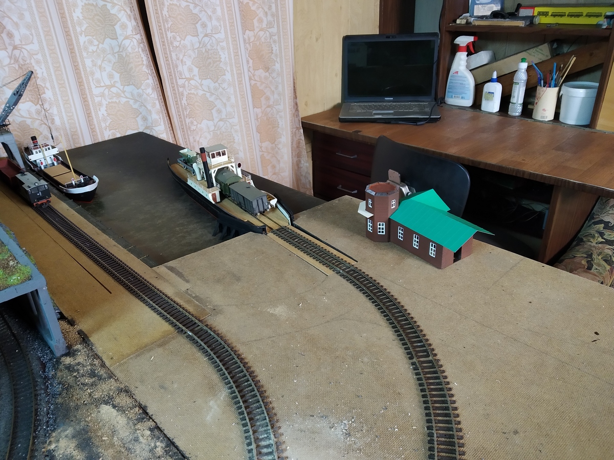

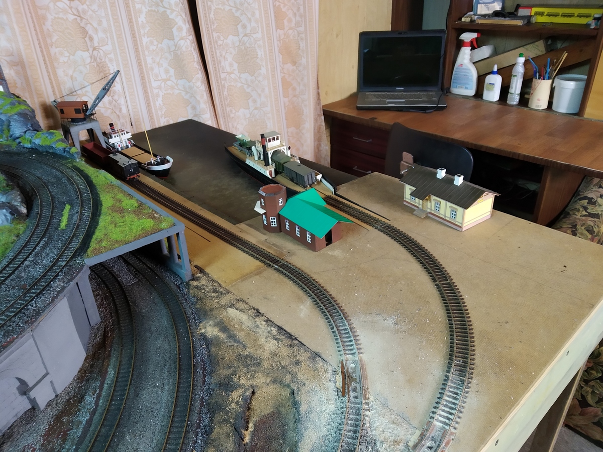

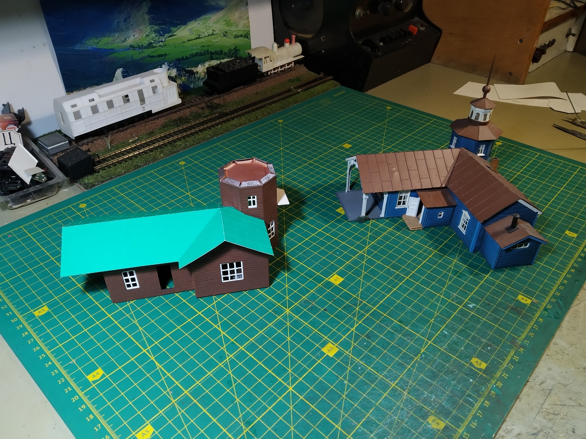

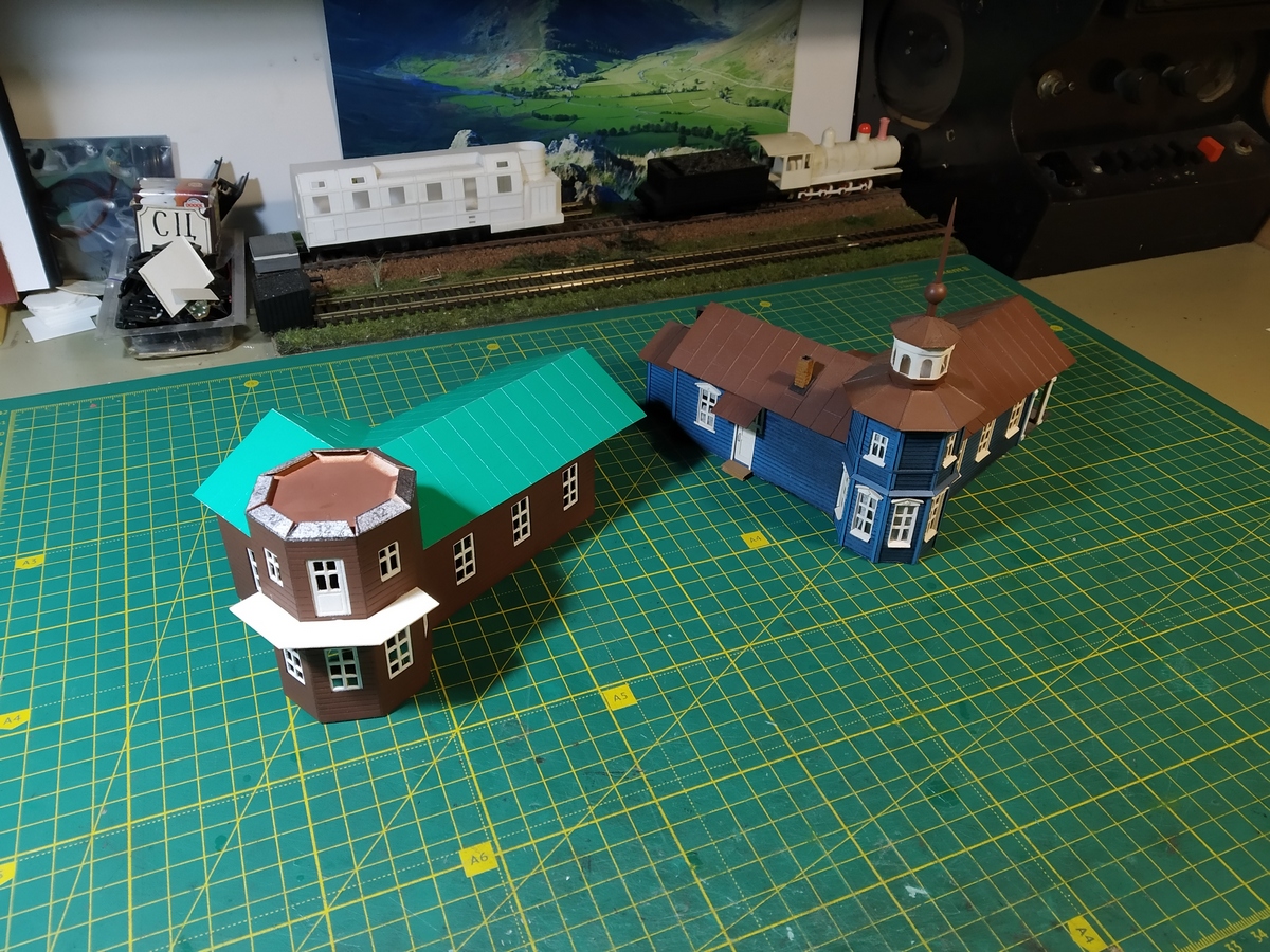

Здание для модуля порта делается на основе уже имеющихся материалов. Уж сильно нравятся здания с башенками... :roll:
Выкройки немного переработал.
С целевым назначением окончательно не определился.
Вариант 1.
Здание устанавливается на ощутимой высоты цоколь с окнами полуподвальных помещений и подразумевается администрация порта.
Вариант 2.
Здание для служб парома.

Мне кажется, что в первом варианте наличие башенки более оправдано - наблюдательный пост.

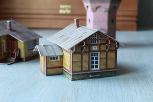

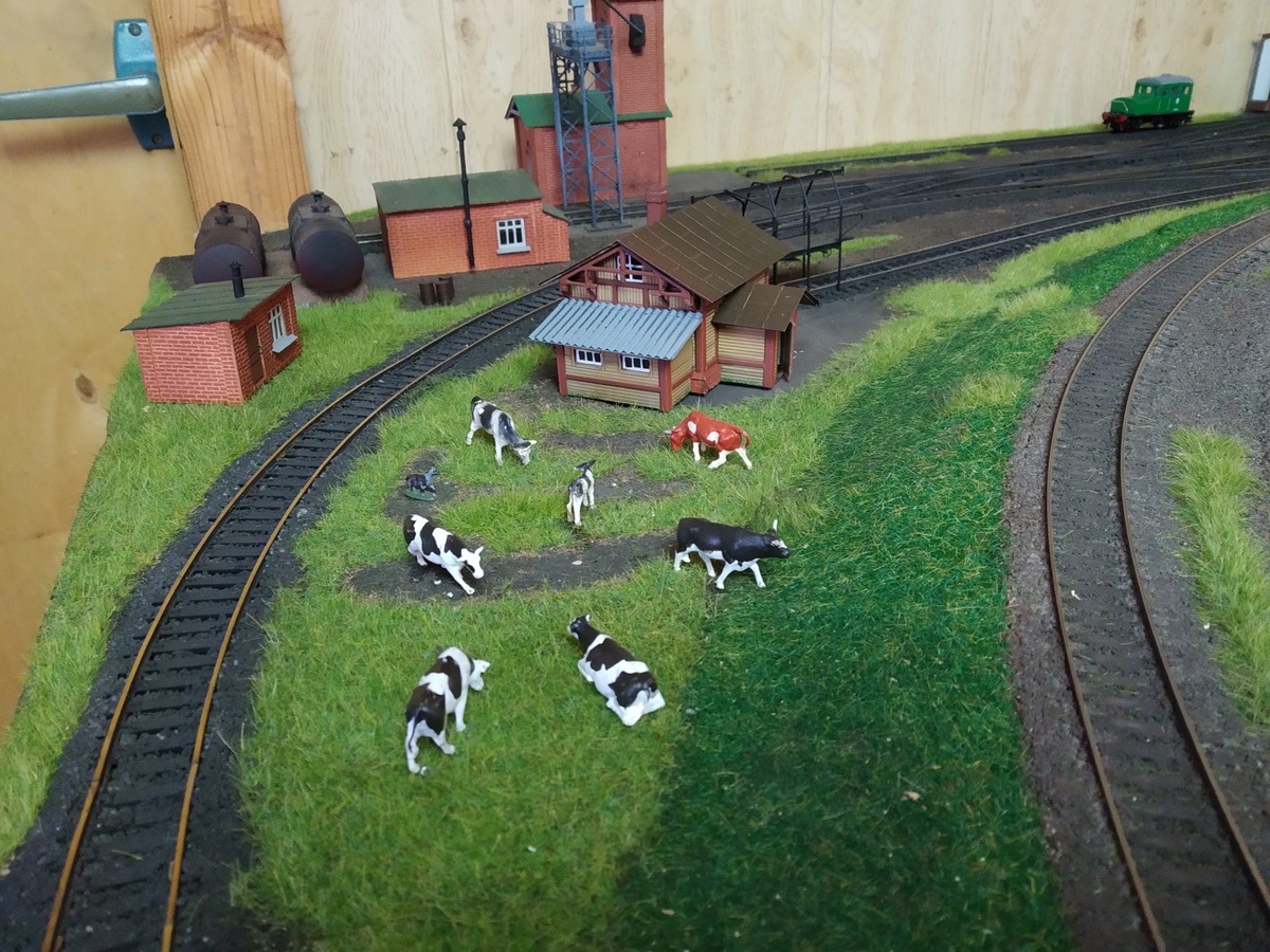

youdmit писав: И вообще, ИМХО, дурное и неблагодарное это дело - заниматься модернизацией "УмБум". Они изначально сделаны как красивые игрушки и с точки зрения моделизма на модель-копию никак не тянут. И что с ними не делай, а всё равно игрушками остаются.
Всё вышесказанное - сугубо личная точка зрения и не является руководством к действию/бездействию...
Влиять на обстоятельства не мог, поэтому пришлось изменить своё отношение к ним... 8-)
Путевая сторожка "УмБум".
Есть фотография изкоробочной версии. Автор лишь срезал клапаны на крыше.

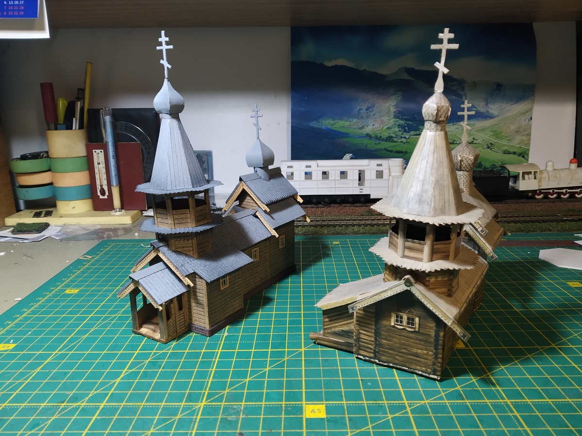

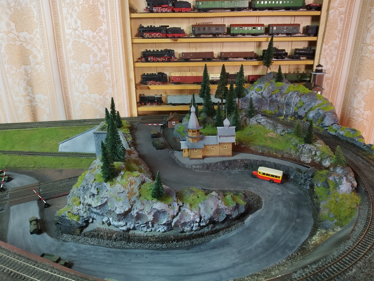

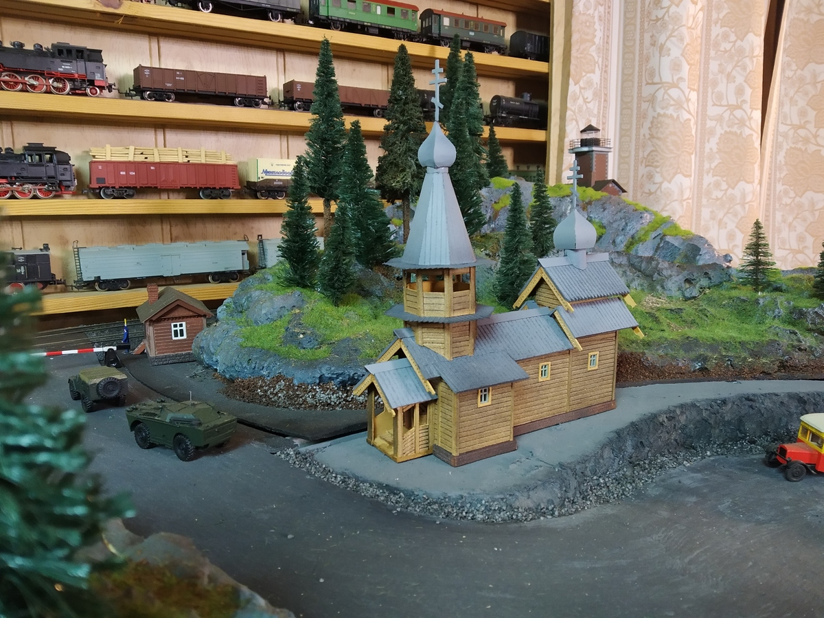

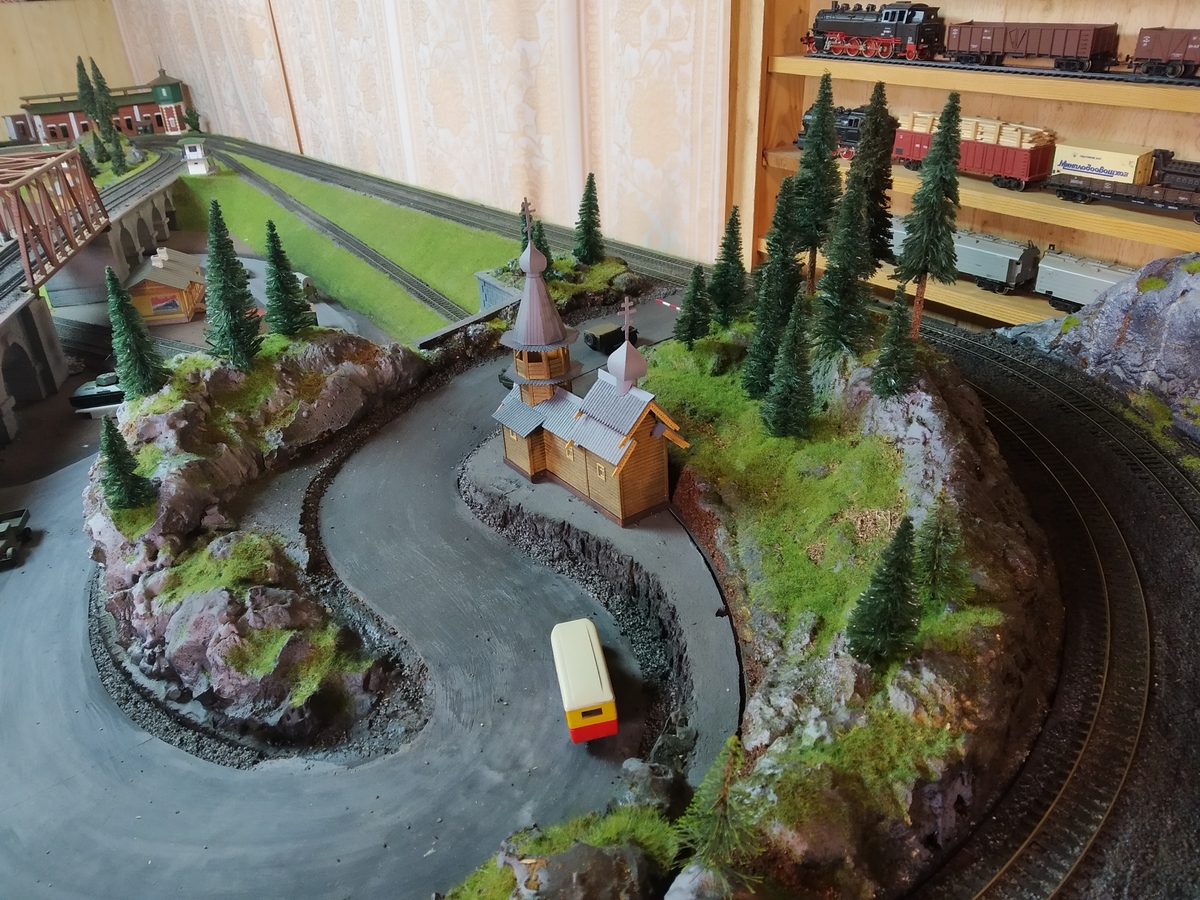

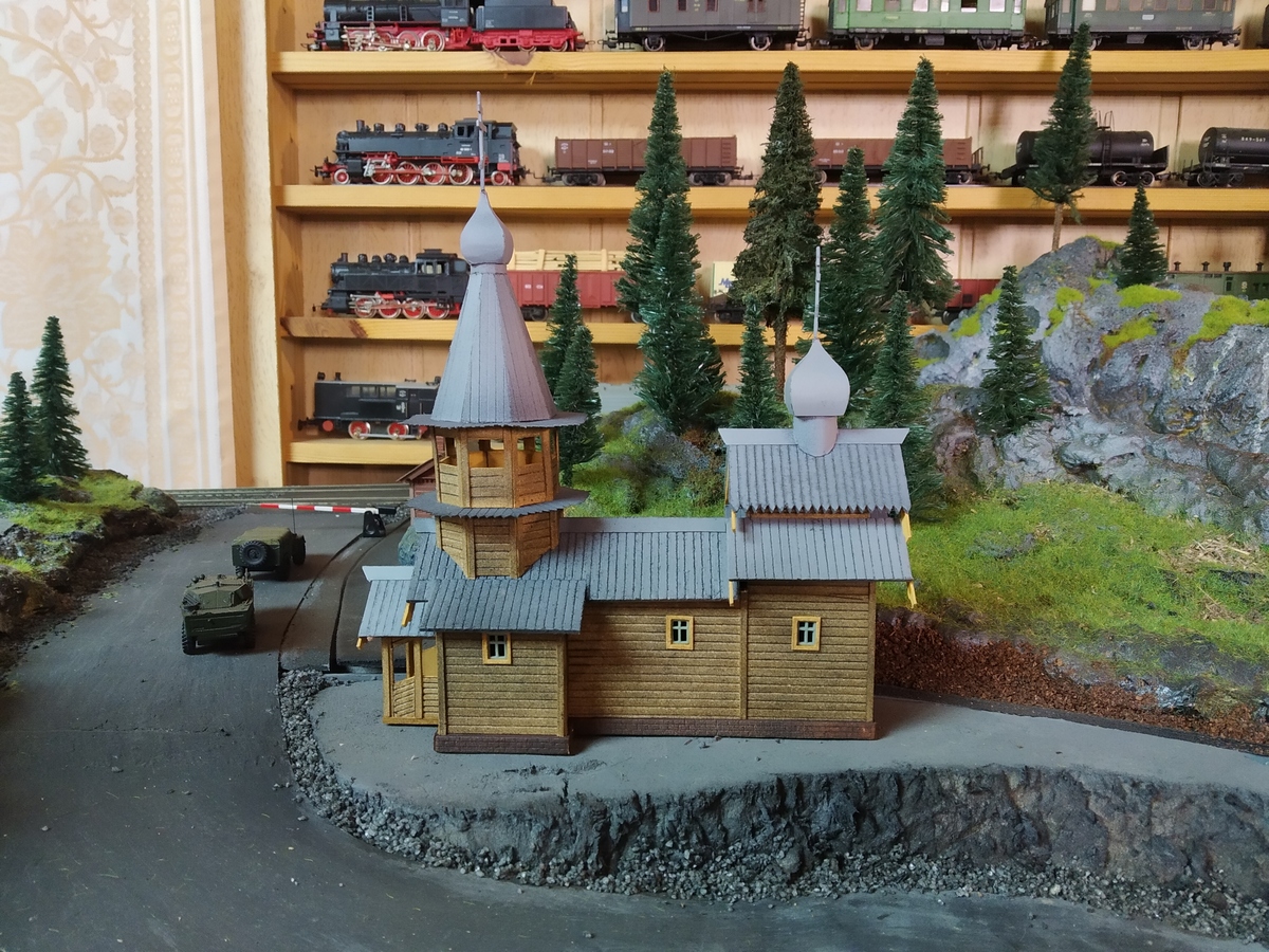

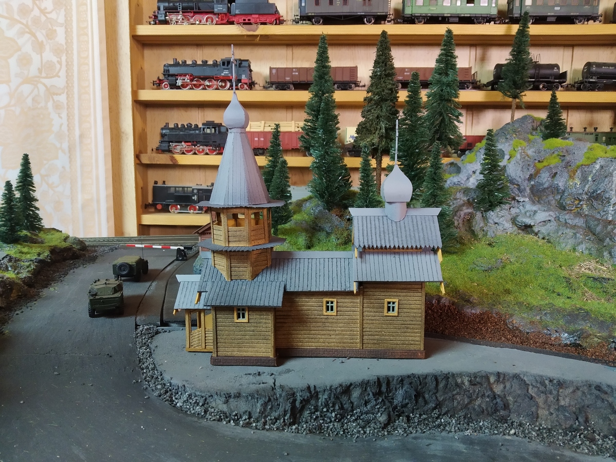

Muton писав: мне очень понравилось, как вписалась церковь.
vover писав: мне лично церквушка тоже очень зашла.
ВиктОр, Володя, спасибо за высказанные суждения! Приятно, что тема вызывает интерес.
А церковь на макете будет обязательно и именно на возвышенности.
Идя навстречу пожеланиям коллег и выполняя взятые обязательства. 8-)

Отличный сруб! Купольные кресты над бы позолотить... :roll:
Повідомлень: 3373
Has thanked: 2153 times
Been thanked: 4244 times

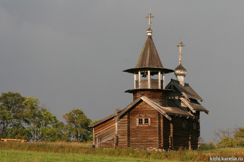

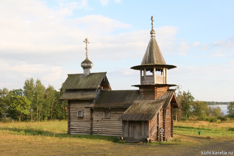

Stinky писав:Купольные кресты над бы позолотить...
И на твоей модели, послужившей источником вдохновения и сгенерировавшей идею для конверсии, позолота тоже явно отсутствует.
ууух ты, какое Зодчество по дереву.. :shock: 8-) :!: ... очень классная "деревянная" архитектура :!: 8-)
Повідомлень: 4018
Has thanked: 1132 times
Been thanked: 1273 times
Отлично вписалась церковь!
Золотить ничего не надо :roll:

А там кресты деревянные....
Не не не, так не годиться. Крестик должен быть золотой обязательно, это улучшает эффект присутствия господа в данной зоне покрытия ;) На а по делу, классно вышло, когда блин успеваете, я хз :)

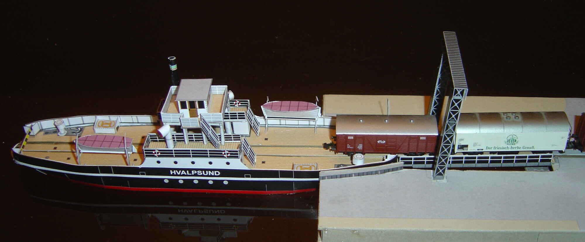

а откуда брали информацию по такому жд парому? очень нравится идея

Классно смотрится! Очень живописно! Церквушка на склоне - отдельное удовольствие :)

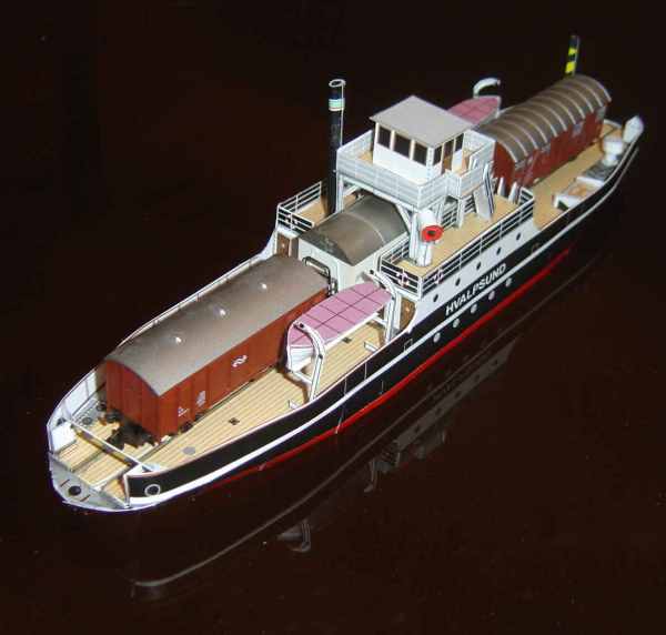

Aem писав:Откуда брали информацию по такому жд парому?
Информацией и идеей очень давно поделился коллега Артём Д http://scaletrainsclub.com/board/viewto ... =11&t=6798
Модель разработана для 1:160 N и в видении разработчика выглядела так.
Т.е. модель по исходным материалам получается достаточно условная. При постройке своей модели в Н0 информацией пользовался как чертежами, технология сборки сильно отличается от предложенной разработчиком. Подробности о прототипе уточнял в интернете. Ну и не забываем, что в моей версии это паром в СССР, поэтому прошу прощения за некоторые вольности в трактовке образа.
Все ссылки на Scaletrainsclub на данный момент утеряли актуальность. Если Вам, Алексей, реально интересны и нужны материалы по этому парому, то могу закинуть в ЛС.
artem_b писав: Церквушка на склоне - отдельное удовольствие
И делалась с лёгкой душой и на хорошей волне.
А как Вы считаете, Артём, - кресты надо покрывать позолотой?
Изначально не собирался и решение обосновал. Но у меня не модель конкретного прототипа, а собирательный образ. Да и мнения коллег разделились...

youdmit писав: И делалась с лёгкой душой и на хорошей волне.
ЮрСаныч, если коротко мое мнение, то не надо. Мне кажется, будет не такой цельный образ. Если и добавлять "золота", то я бы задул из баллончика. Глянцевое золото будет слишком бросаться в глаза и отвлекать.
Я бы сравнил с краской на вагонах. Современные вагоны в реальности (в относительно новом виде) глянцевые, но сделать глянцевые модели - и выглядеть будет не очень красиво.
Повідомлень: 4018
artem_b писав: ЮрСаныч, если коротко мое мнение, то не надо.
Вопрос был не ко мне, но влезу со своими 5-ю копейками, поддержу Артёма. Не надо.

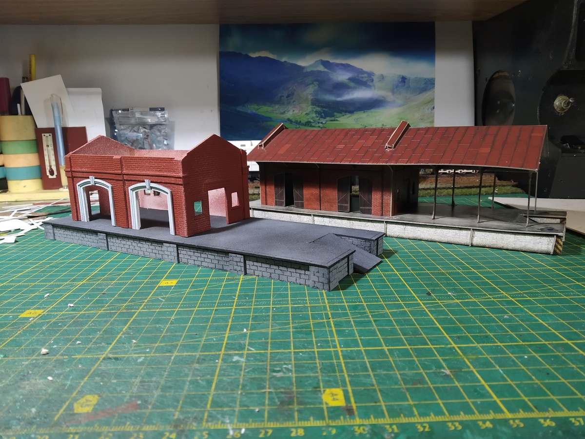

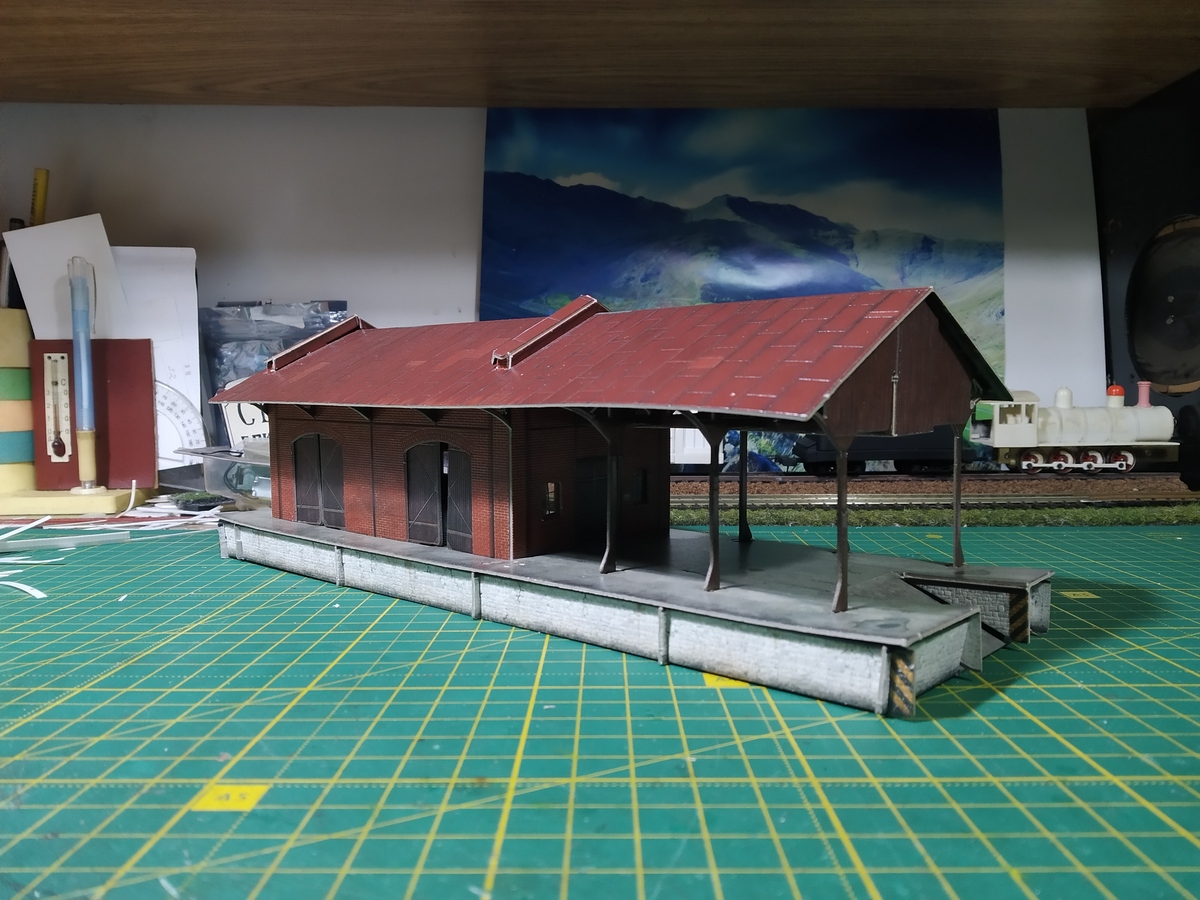

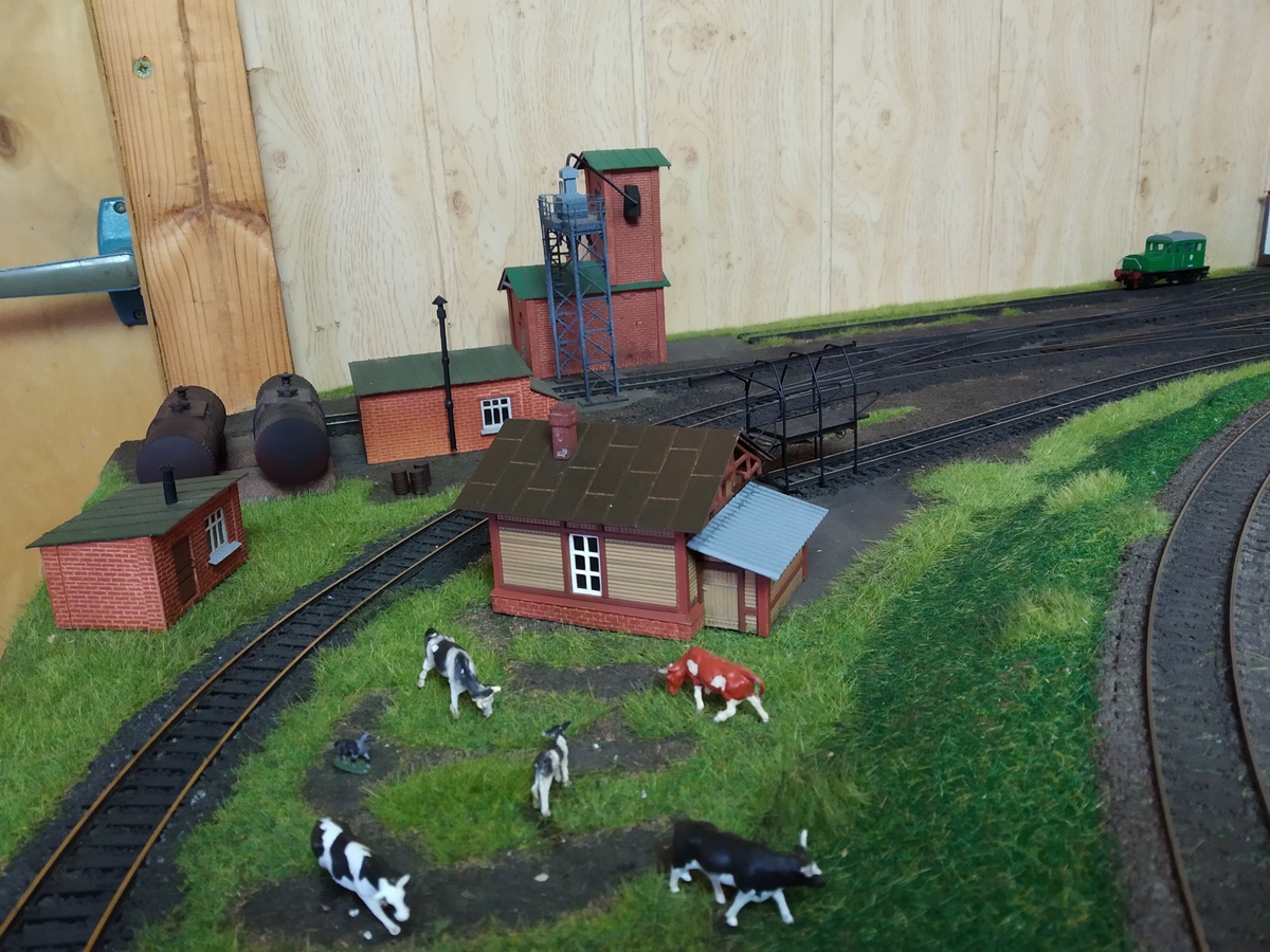

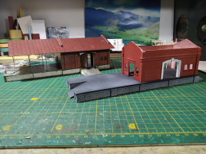

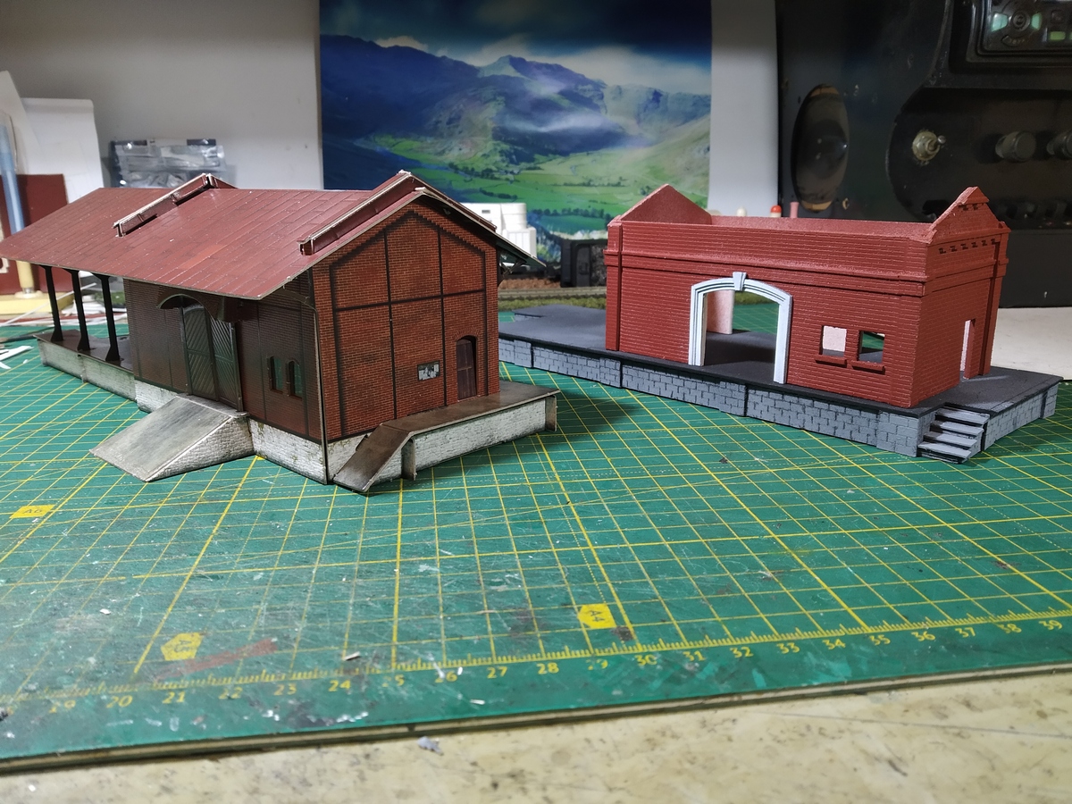

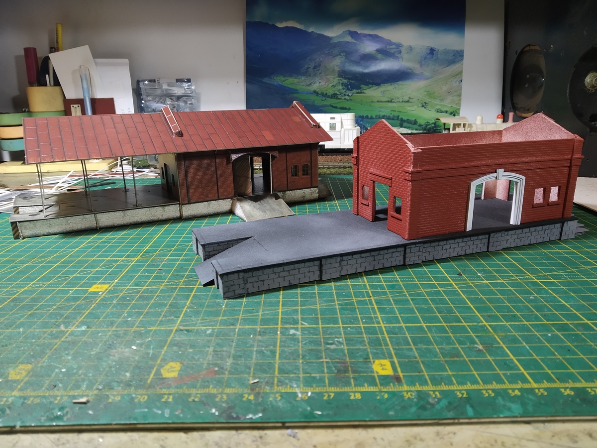

Коллега принёс на подтяжку модель пакгауза от "УмБум".
Своё отношение по поводу подобных доработок уже давно изложил и для себя эксперименты на этом поприще прекратил. Напрасная была трата времени и просто совершенно неинтересно.
Но коллегу выручать надо. Поэтому, как было сказано когда-то, мы пойдём своим путём.
Идти уже начали.
Пакгауз "УмБум" снят с макета, место под него уже чётко обозначено и проработано, поэтому общую концепцию и габарит надо сохранить.
Повідомлень: 4018
У Саныча лучше получается, чем у "Умбума", это без вопросов. Красота!
