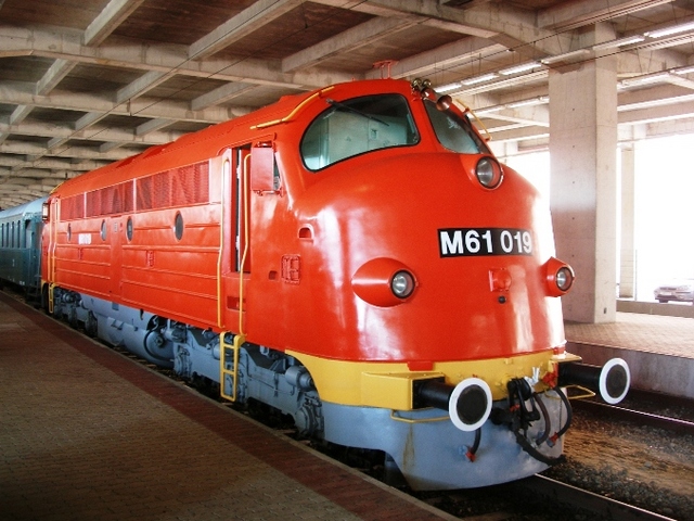

Красный цвет вродь норм лег.Вспучивания не заметил.Ну может чуть лучше маски наносить.
Полосы и звезды тоже можно масками,но при балонном задуве будет ступенька краски. :?
Можно как наш коллега из цветной самоклейки.Это более проще и безболезненно. :roll:

Я свой Р семь раз мыл перемывал пока не добился, чтоб нравилось, а вот с 80м была беда. Для себя сделал вывод с балонами нужно завязывать. Полосы и звезды либо декалями, либо трахфаретами.

Дима, узоры вроде уже поздно... Надо было перед основным цветом узоры покрасить и маски нанести. Теперь только мучение впереди. Можно конечно аэром помалу, только маски должны быть на 5-ку. Пробуй ;)

Нахабыча уже перемыл, первый блин комом зато зато как говориться шлифуем мастерство.
Покрасить не проблема , тут другое когда рисуешь полосы краска просачиваеться под малярный скотч и при удалении его подрывается под ним краска. Психую ...... сильно психую. Пятая попытка......

dima74 писав:Нахабыча уже перемыл, первый блин комом зато зато как говориться шлифуем мастерство.
Лучше отложить в сторону, выдохнуть. И сделать паузу. ;)
Насчет просачивания: что за скотч? Еще может быть проблема в том, что сильно заливаете краской. Надо тонким слоем, потом дать просохнуть. Затем следующий слой.

Muton писав:Еще может быть проблема в том, что сильно заливаете краской. Надо тонким слоем, потом дать просохнуть. Затем следующий слой.
Согласен.Аэром тонким слоем вертикально к поверхности.Не должно заливать под скотч. :?

Да понял ошибку, думал кисточкой нарисовать линии- не то пальто!
Сейчас дую аэрографом без проблем с верху.

Можно и не морочится полосками сделать простого,скажем,венгра. :roll:

Спасибо, как вариант.
Будет пока красно-серый, а придет опыт всегда успею нарисовать полоски.
