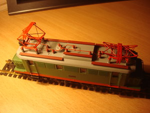

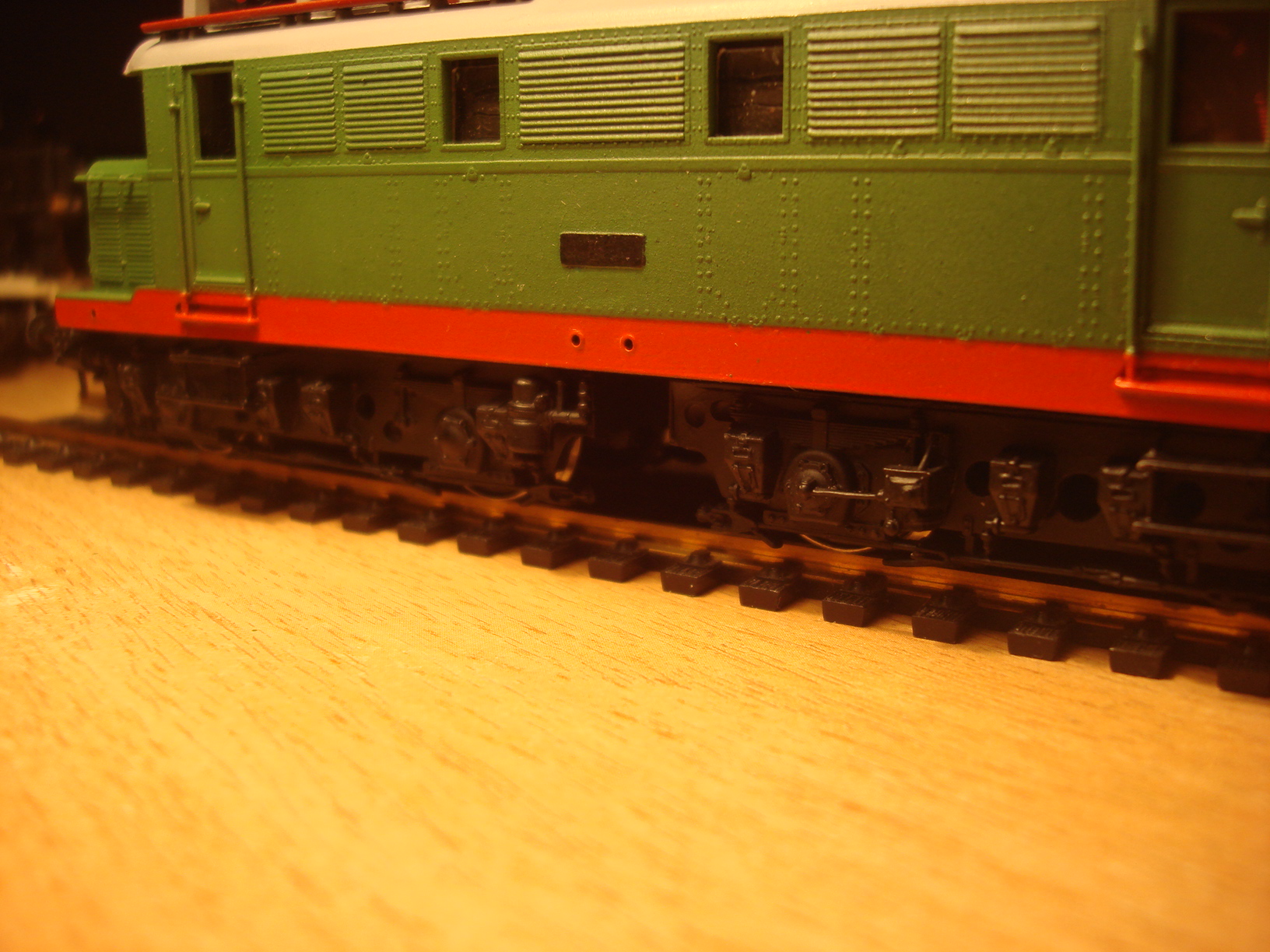

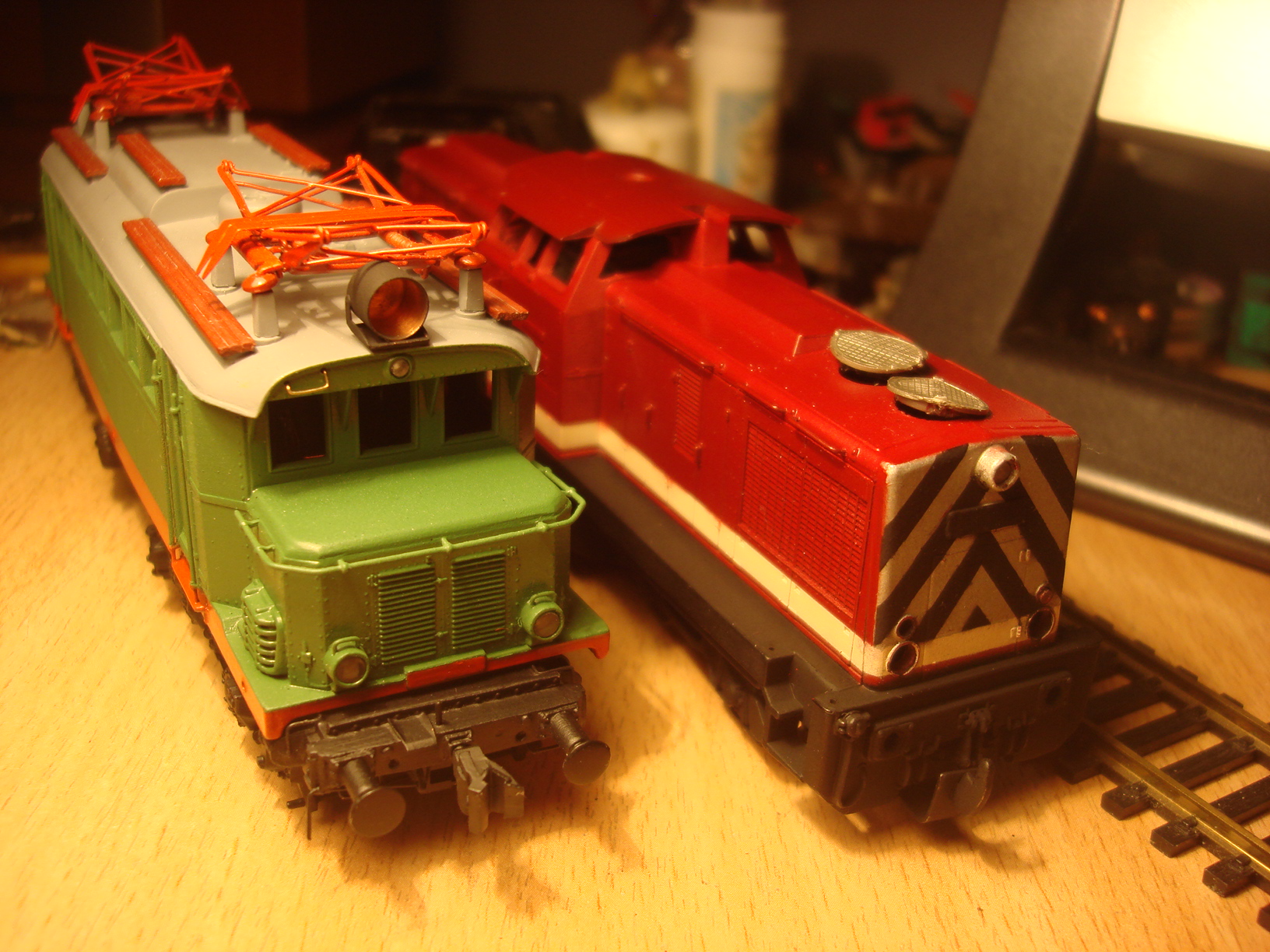

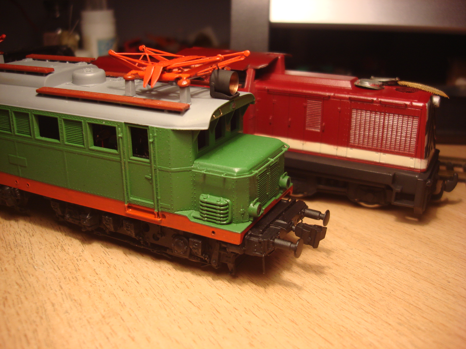

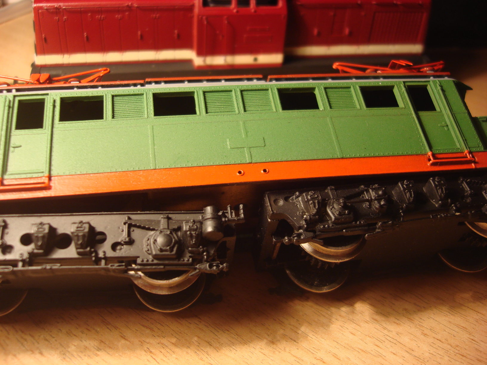

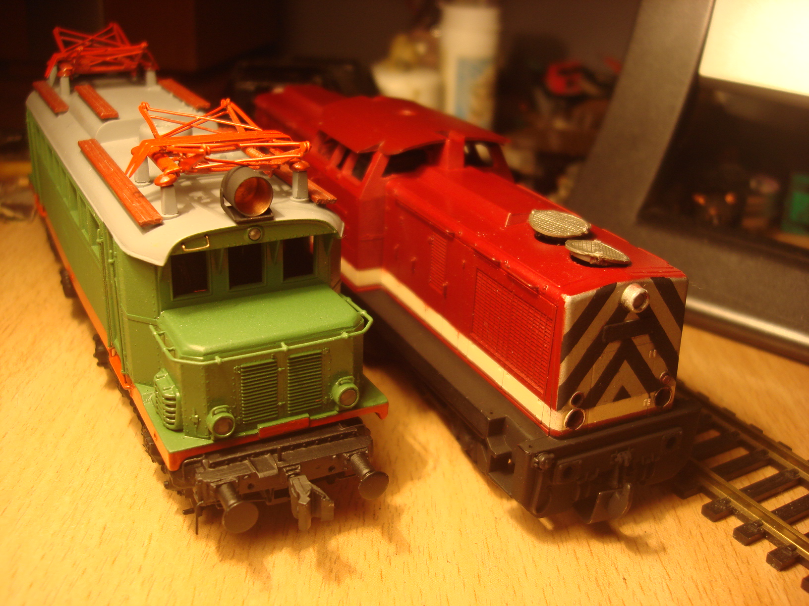

Небольшое продвижение в покраске. Покрасил заодно BR110 (2 года не могу его закончить) Красил автоэмалью из баллона за три копейки. Смешивал вишневый и черный цвета. Виктор, СА 3 производство Города героя Кривой Рог

Уже не первый человек, от которого слышу, что дешевая автоэмаль дает отличный результат. Похоже, стоит задуматься об аэрографе...

Надо и себе попробовать автоэмали, фирменных модельных красок не на купишься.
Понравилась интересная окраска 110-го.

На снимках отличный результат покраски!
Ой,а 110й полосатик, полет фантазии или такой был прототип?

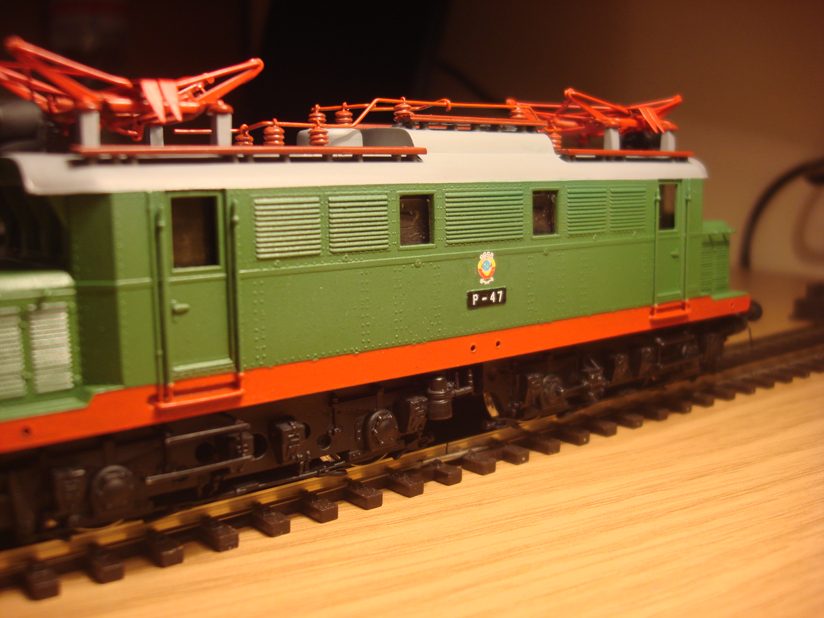

110 не полет фантазии, а залет упоротостиStinky писав:На снимках отличный результат покраски!![]()
Анатолий, очень рекомендую эмаль от - Newton -Njkz72 писав:Надо и себе попробовать автоэмали, фирменных модельных красок не на купишься.
Эмаль слегка матовая, хорошая укрываемость поверхности, сохнет недолго. Только сливать краску нужно заранее в отдельную тару, потом ждать примерно минут 10-15, чтобы фреон улетучился. Можно аккуратно поболтать краску в таре ( очаккуратно ) Иначе краска бывает закипает в аэре ( плевки и выброс краски наружу ) Потом немного добавляю 647 и вперед... Хорошо для этих дел подходят аптечные банки ( пустырник, календула ....) Краска хранится в них хорошо, перед покраской взболтать, осторожно выпустить газ и красить. Банки предварительно обматываю ветошью - потом открываю потихоньку. Фреон он такой фреон

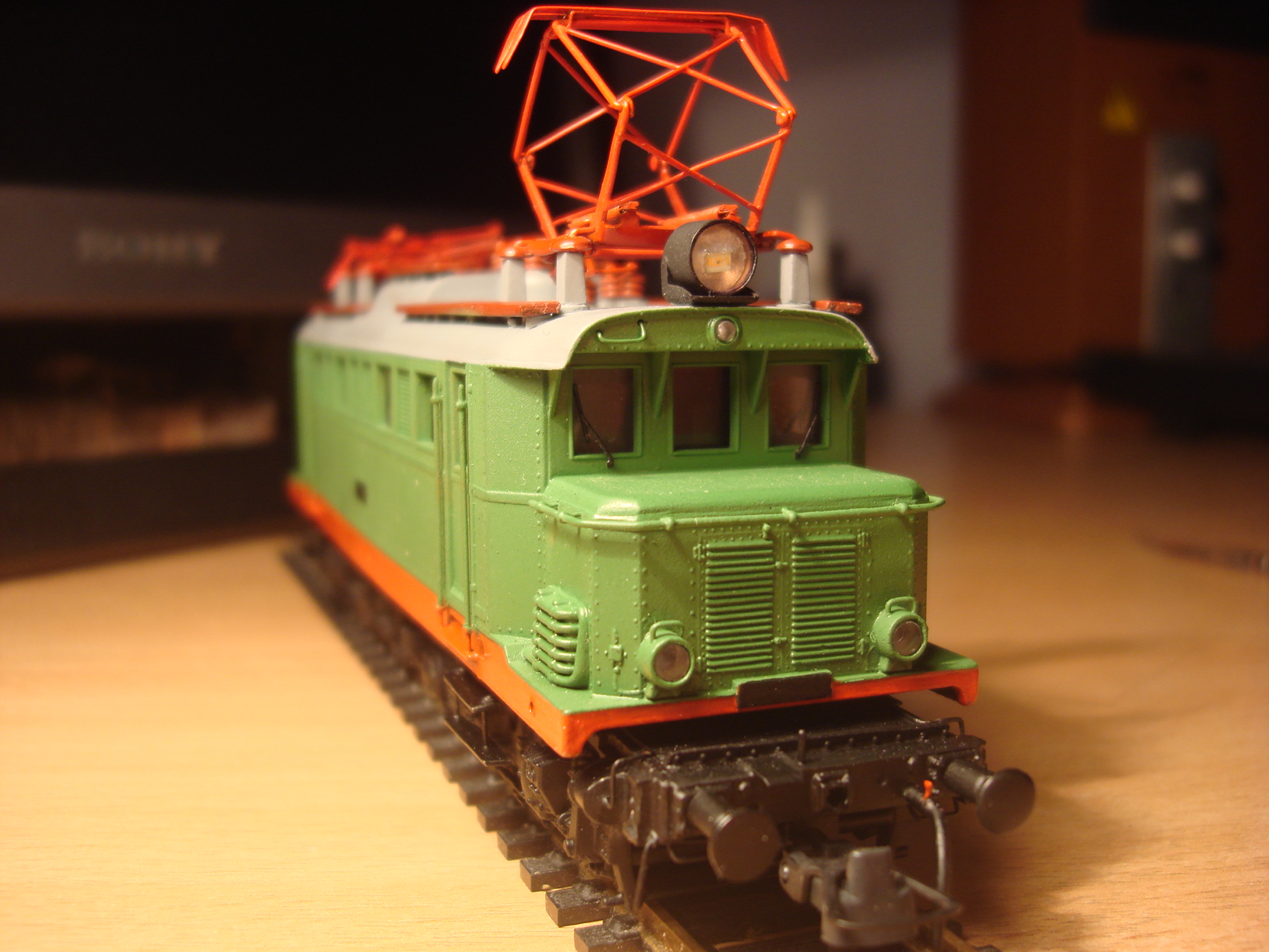

Re: Мои СЖД модели

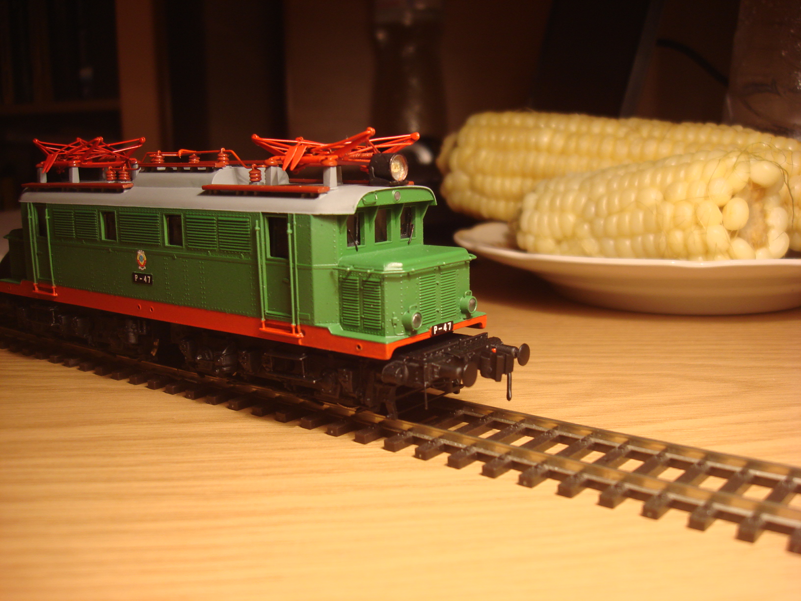

Ббблин,так вареной кукурузки захотелось!

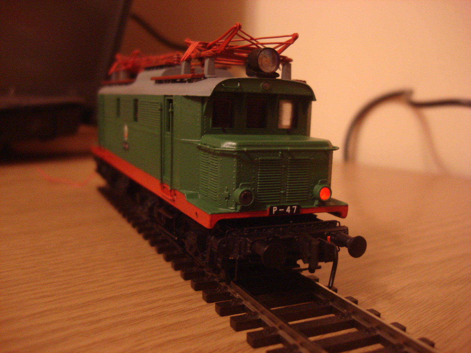

Ну и электровозик хороший конечно.Поздравляю
с успешным завершением.

Stinky писав:Ббблин,так вареной кукурузки захотелось!Ну и электровозик хороший конечно.Поздравляю

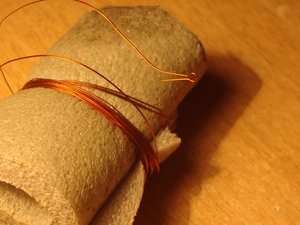

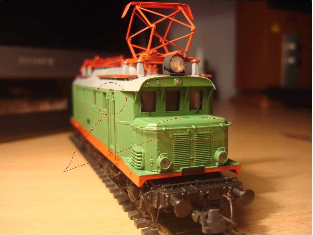

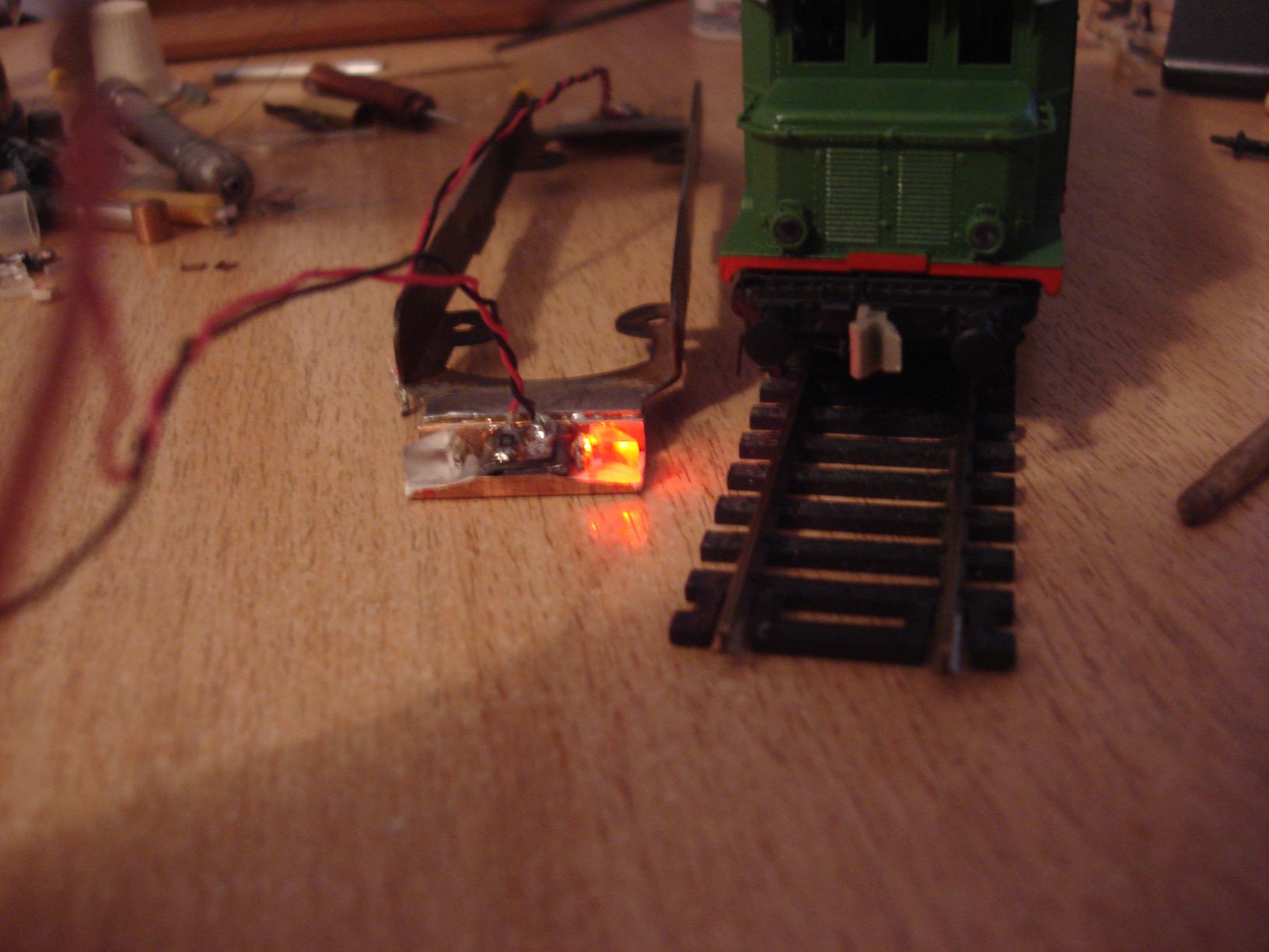

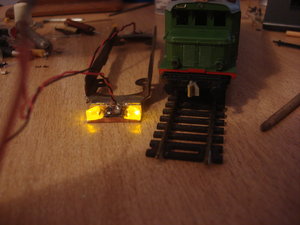

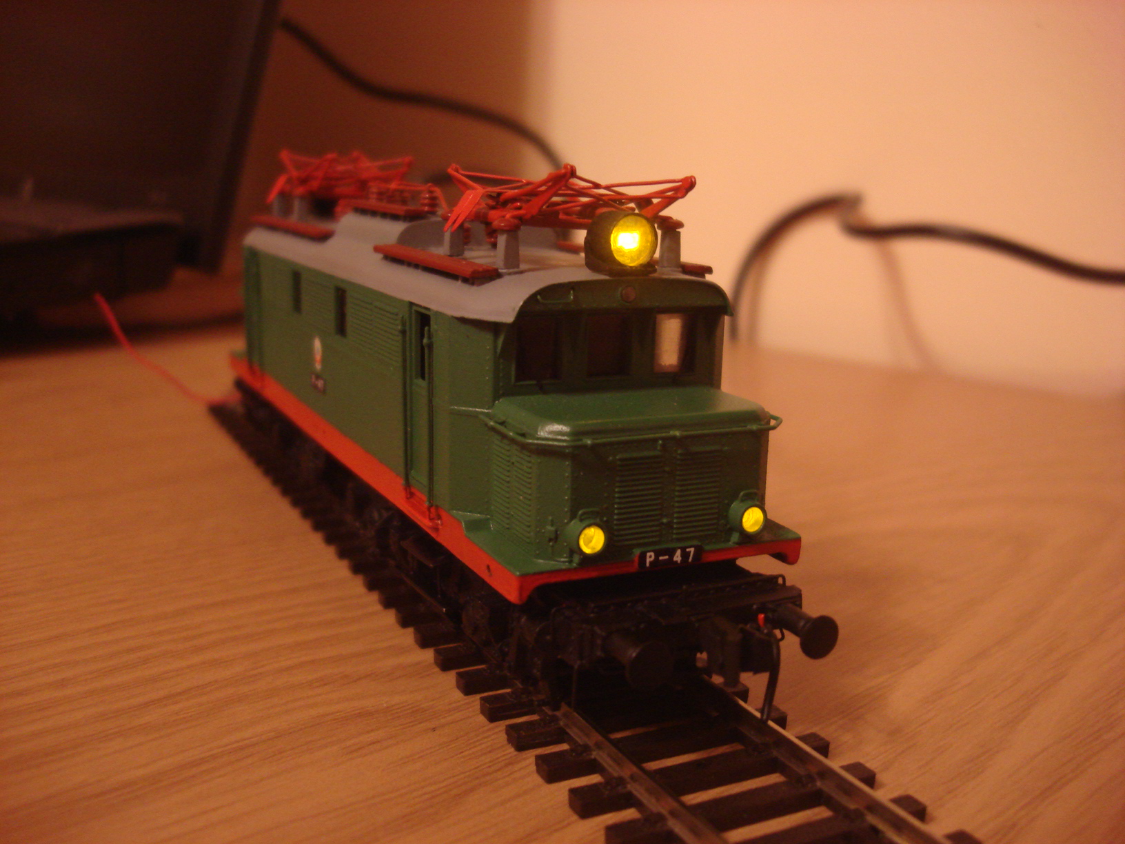

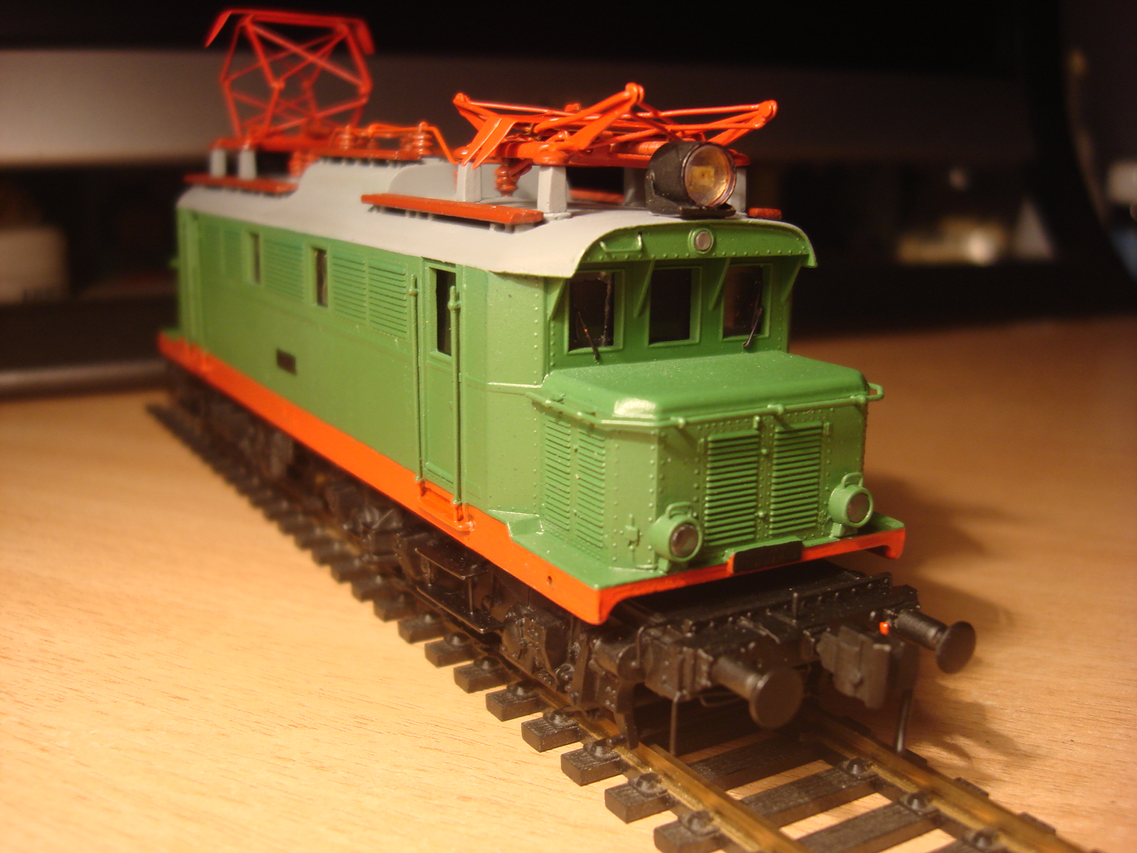

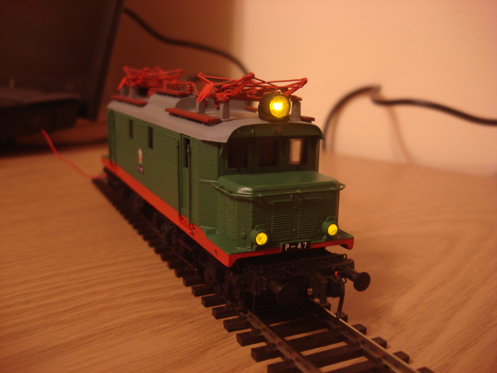

Освещение особенно удачно сделал! Здорово смотрится, нужно запомнить.
Вообще очень хорошее общее впечатление, окрас более детальный, и детальки мелкие здорово "обогатили" его (сравниваю со стандартным E44).
Мне особенно понравились поручни, а именно держатели поручней, все такие правильно-кругленькие, и одинаковые самое главное!

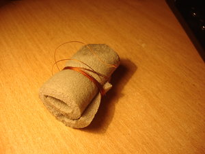

как так получается?

Александр, это медная проволока раскатанная на вальцах. Она плоская, диаметр 0,33.У меня кореш занимается перемоткой динамиков, он просто маньяк
У него есть приспособа для таких дел.Проволоку он прокатывал для меньшего зазора в динамиках между катушкой и магнитом. Еще мотал в два слоя ( первый слой возле магнита, а второй внутри ( за перегородкой из бумаги ) Короче он Ботан

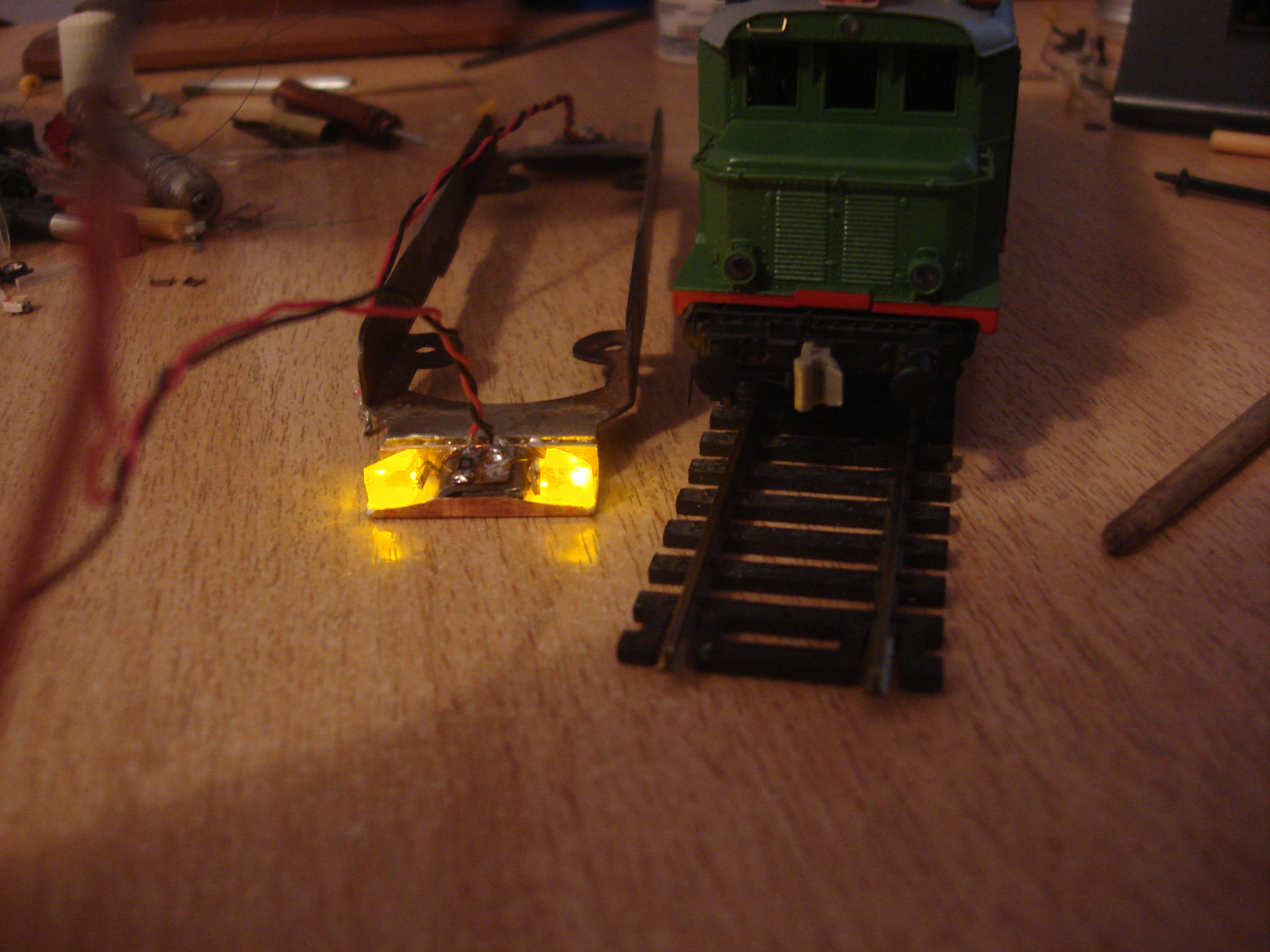

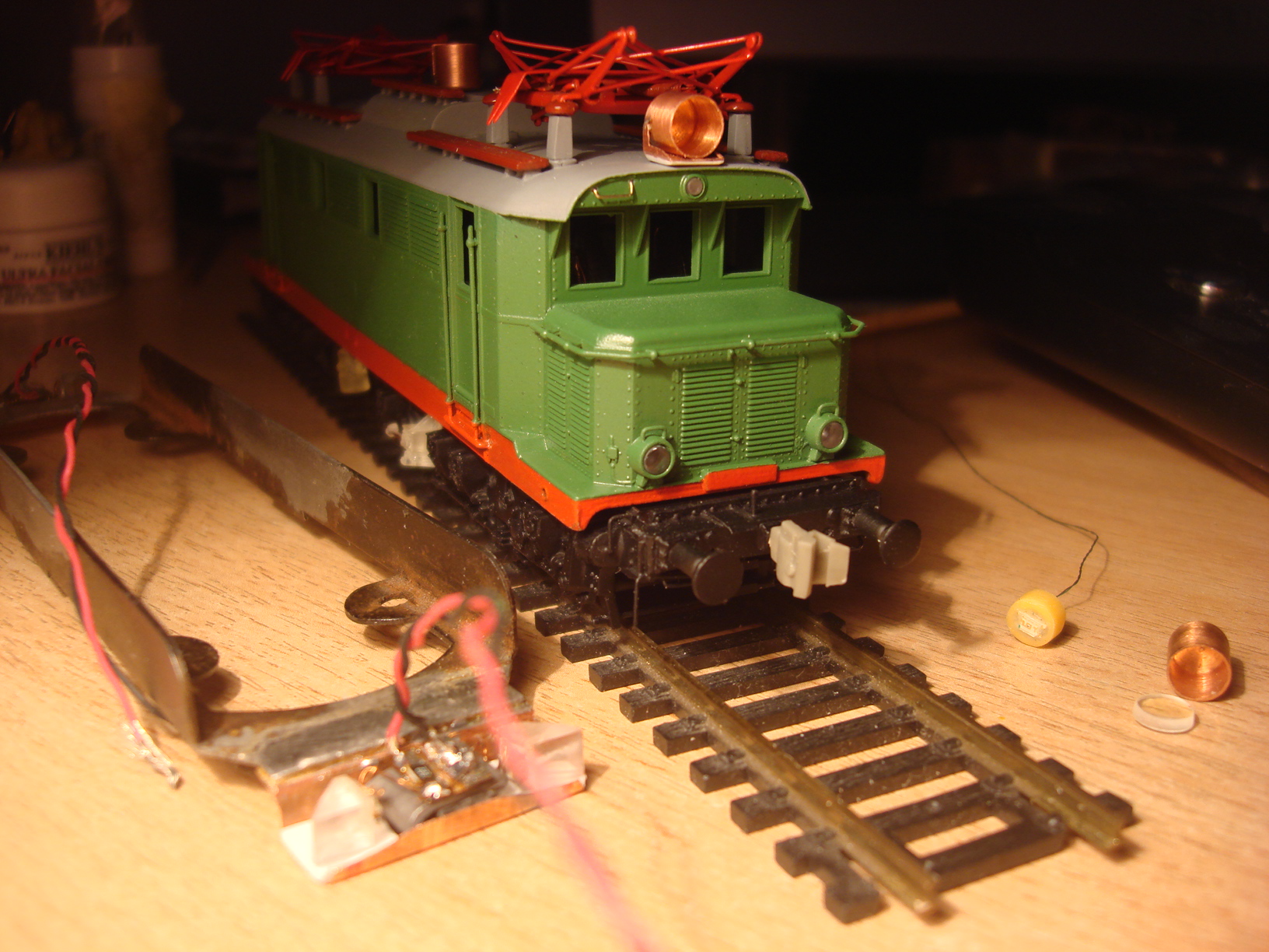

Будет другая версия этого тепловоза. Достал две полоски латуни для рамы, может чуть по другому редуктор склею

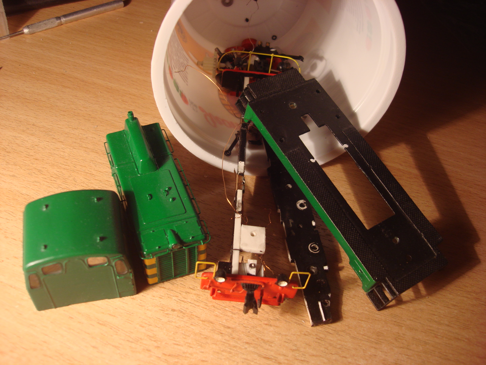

Упал... Но это к лучшему, усовершенствуем. Лок почти не пострадалBarbosa_ писав:Олег писав:..кирпич внезапно прилетел...Это ещё что за катастрооффа такая?
