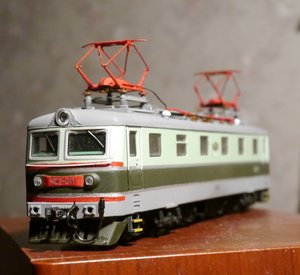

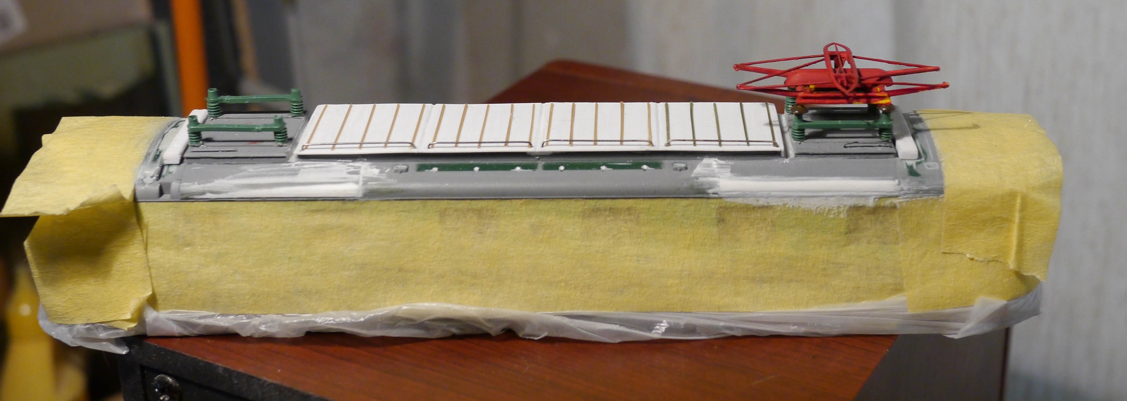

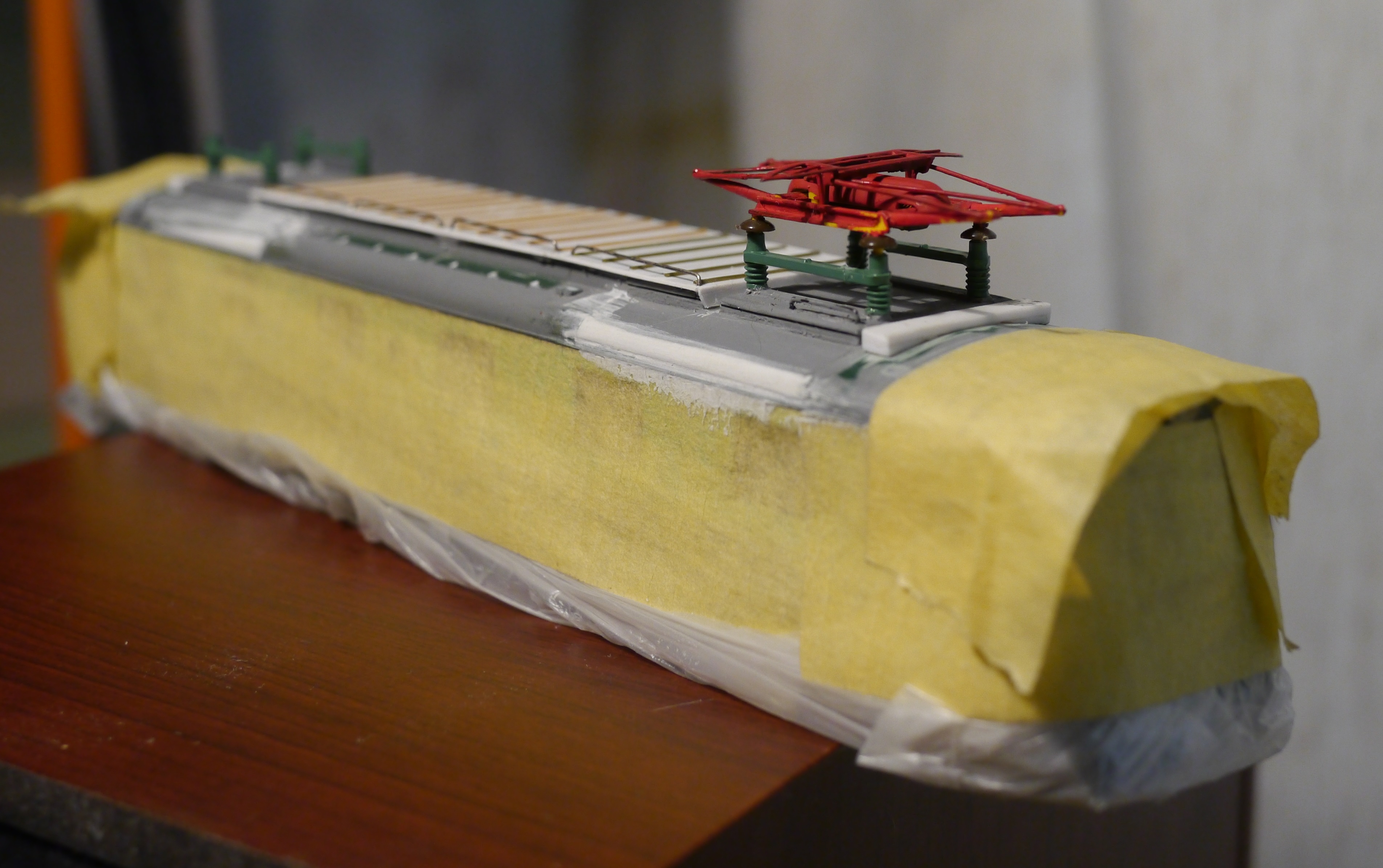

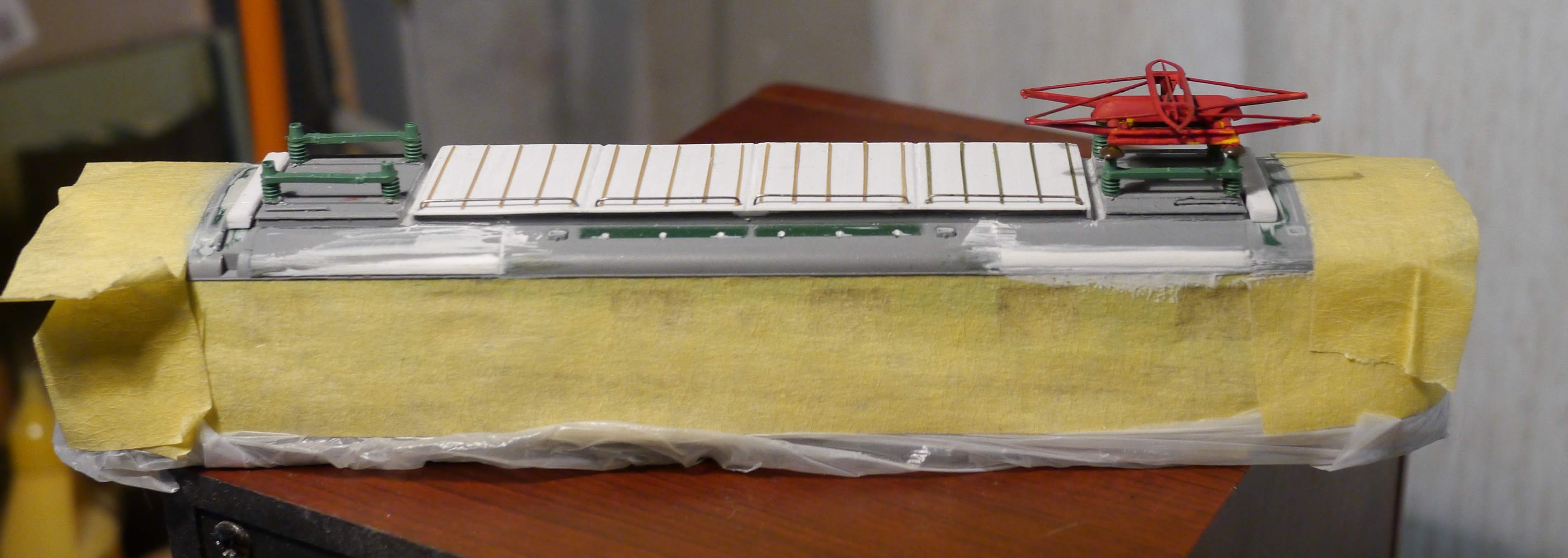

Показать что-то красивое пока, увы, не могу... но работа идет. Начал делать "табуретки" под пантографы. У советского собрата токоприемники почему-то стоят на некоей конструкции, которую я попытаюсь более-менее похоже воспроизвести.
Тонкость в том, что ажурная деталька из тонкого полистирола тут не годится: надоест ее чинить. Нашел в закромах деталюшки от Е44 "Пико", распилил, склеил нужной длины. Дальше буду делать недостающие перемычки и всячески маскировать под исконно советскую "табуретку".
Повідомлень: 3330
Has thanked: 2028 times
Been thanked: 4101 times
Re: Ленивая консервия Е669 в ЧС2
Название темы надо менять. Работа движется и это уже нормальная конверсия, а не ленивая.
С "табуреткой" от Е44 хорошая идея.

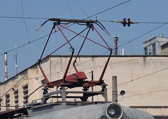

Muton писав:У советского собрата токоприемники почему-то стоят на некоей конструкции
Скоріш за все через те, що у нас габарит контактної мережі вищий, ніж в Європі. А струмоприймачі типові, тому і піднімали таким чином.

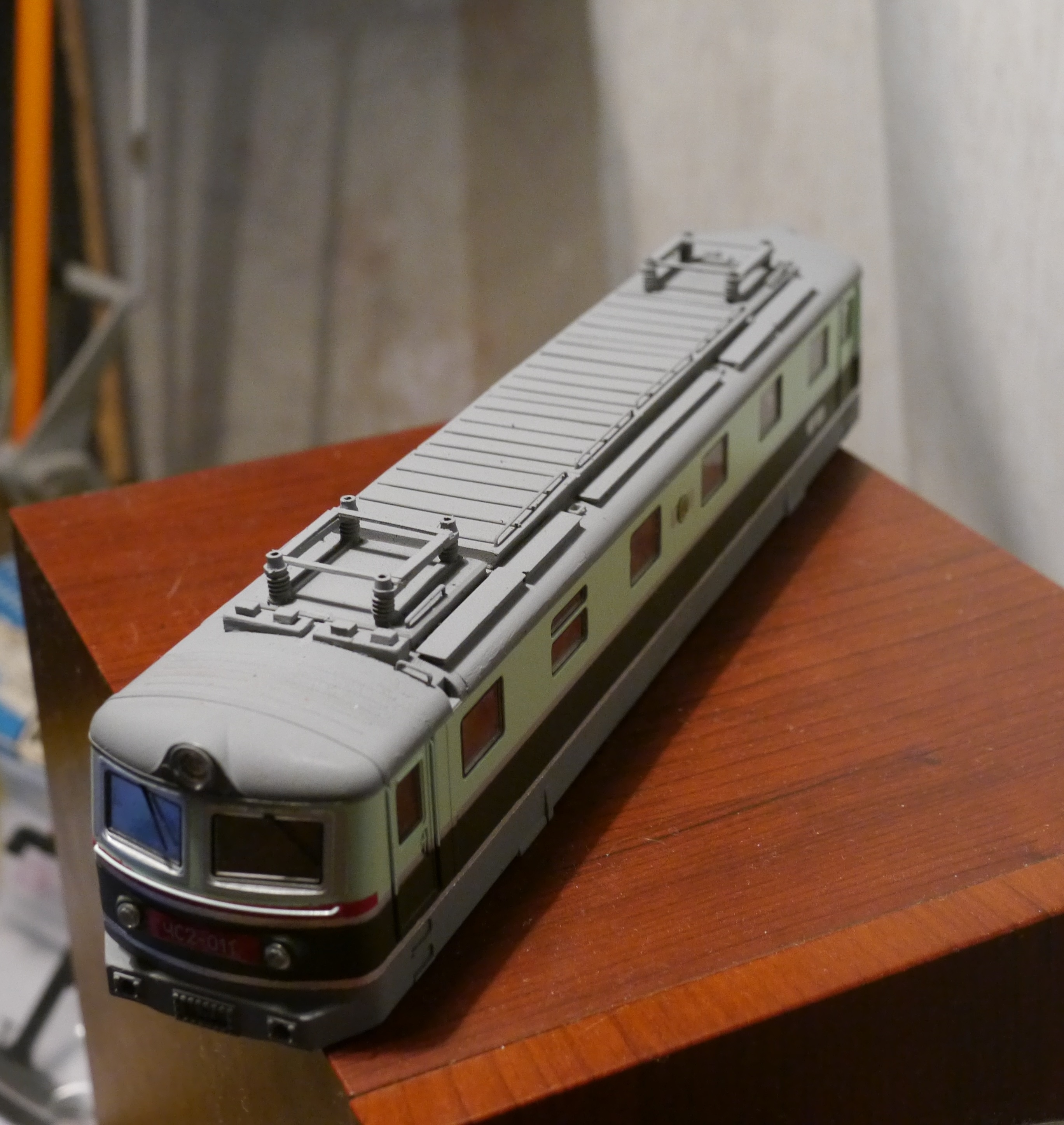

Задул его сегодня и частично собрал.
Со стороны токоведущей шины пока порядка нет :roll: Не учел, что пантограф стал выше и штатная разводка уже не дотягивается...

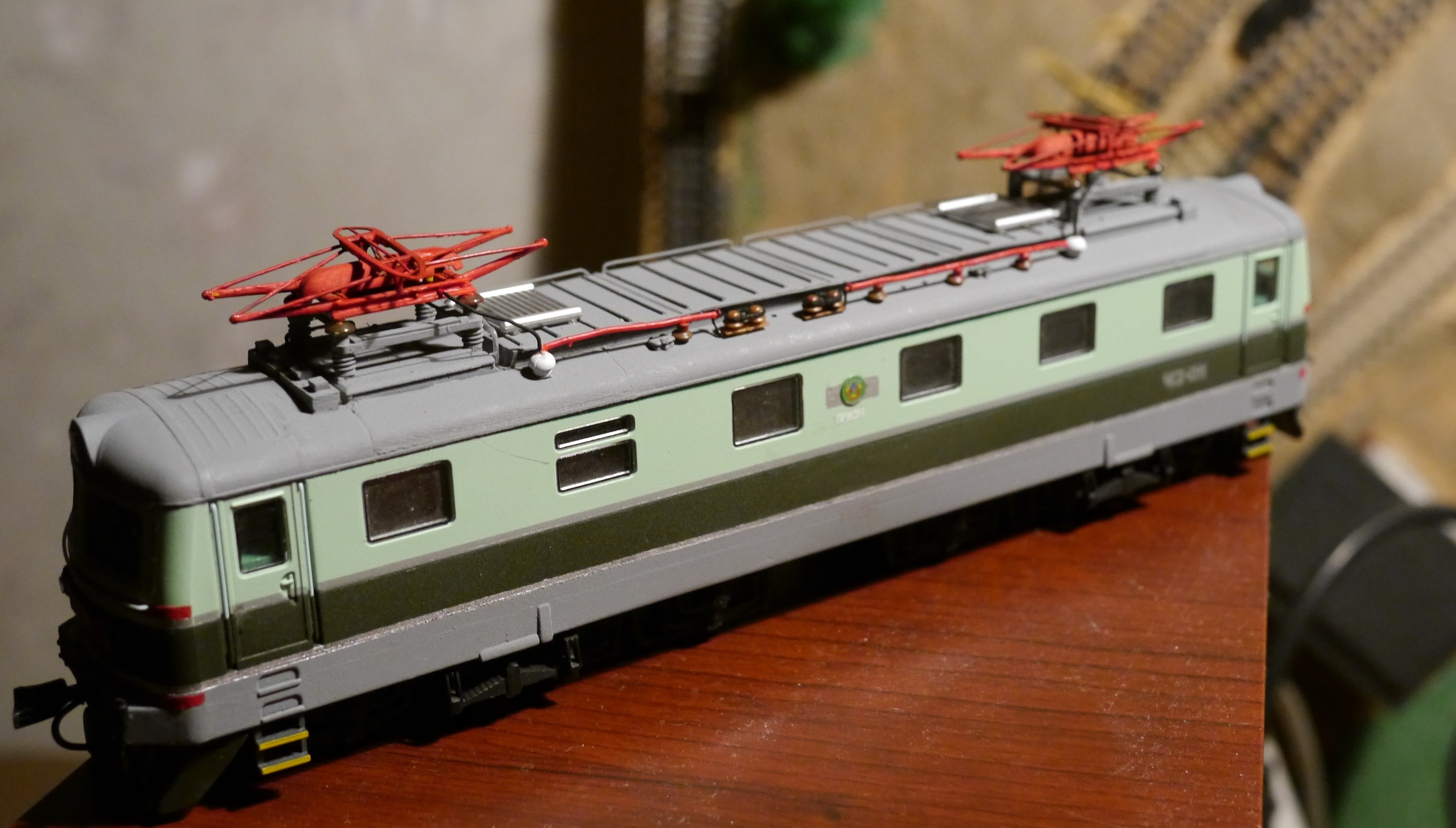

Отлично вышло! Ты таки добился чего изначально задумывал ;)
Повідомлень: 3984
Has thanked: 1062 times
Been thanked: 1182 times
Парни, спасибо вам на добром слове!
Если честно, не сильно доволен качеством исполнения... Но переделывать в очередной раз пока нет желания.

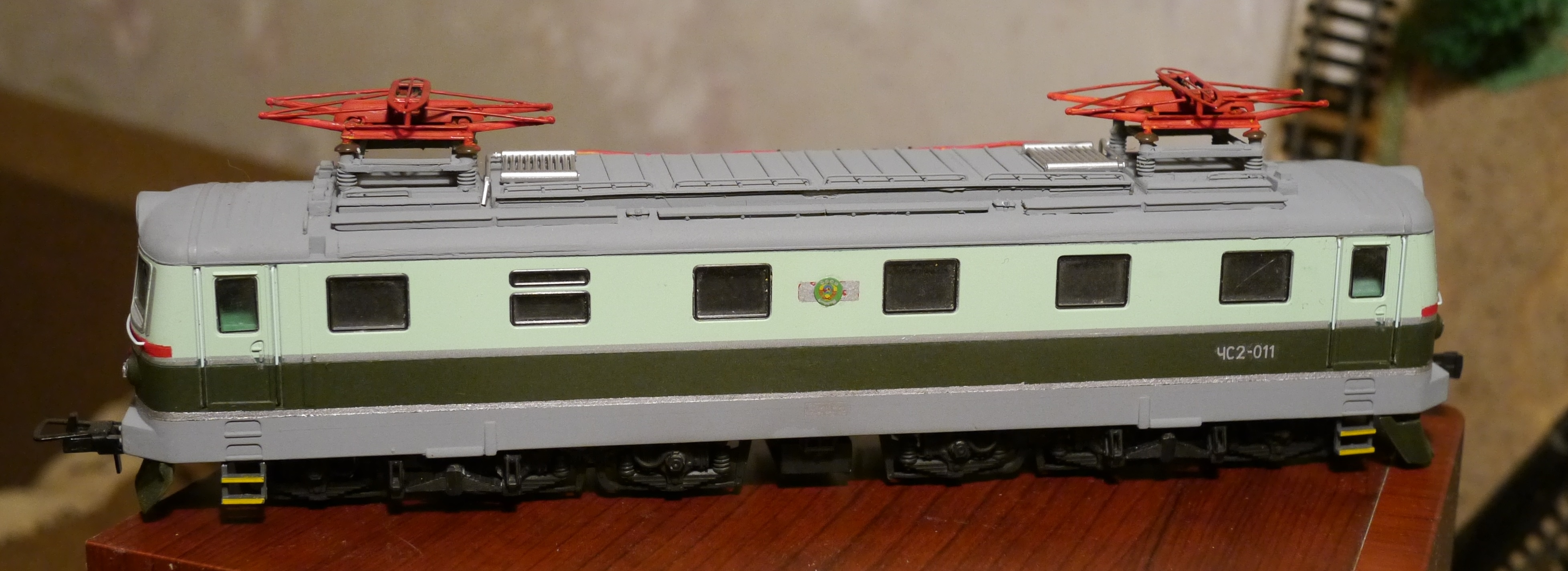

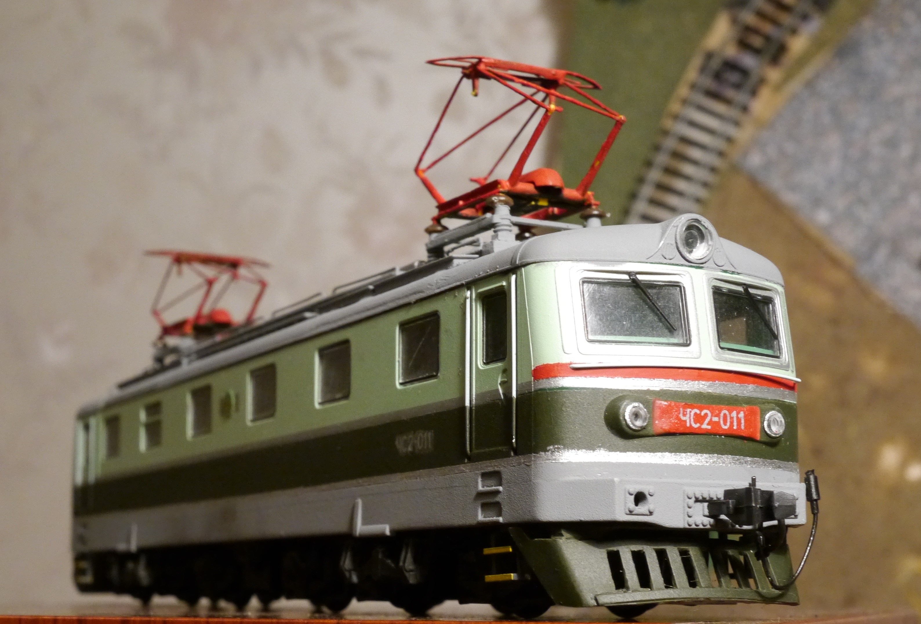

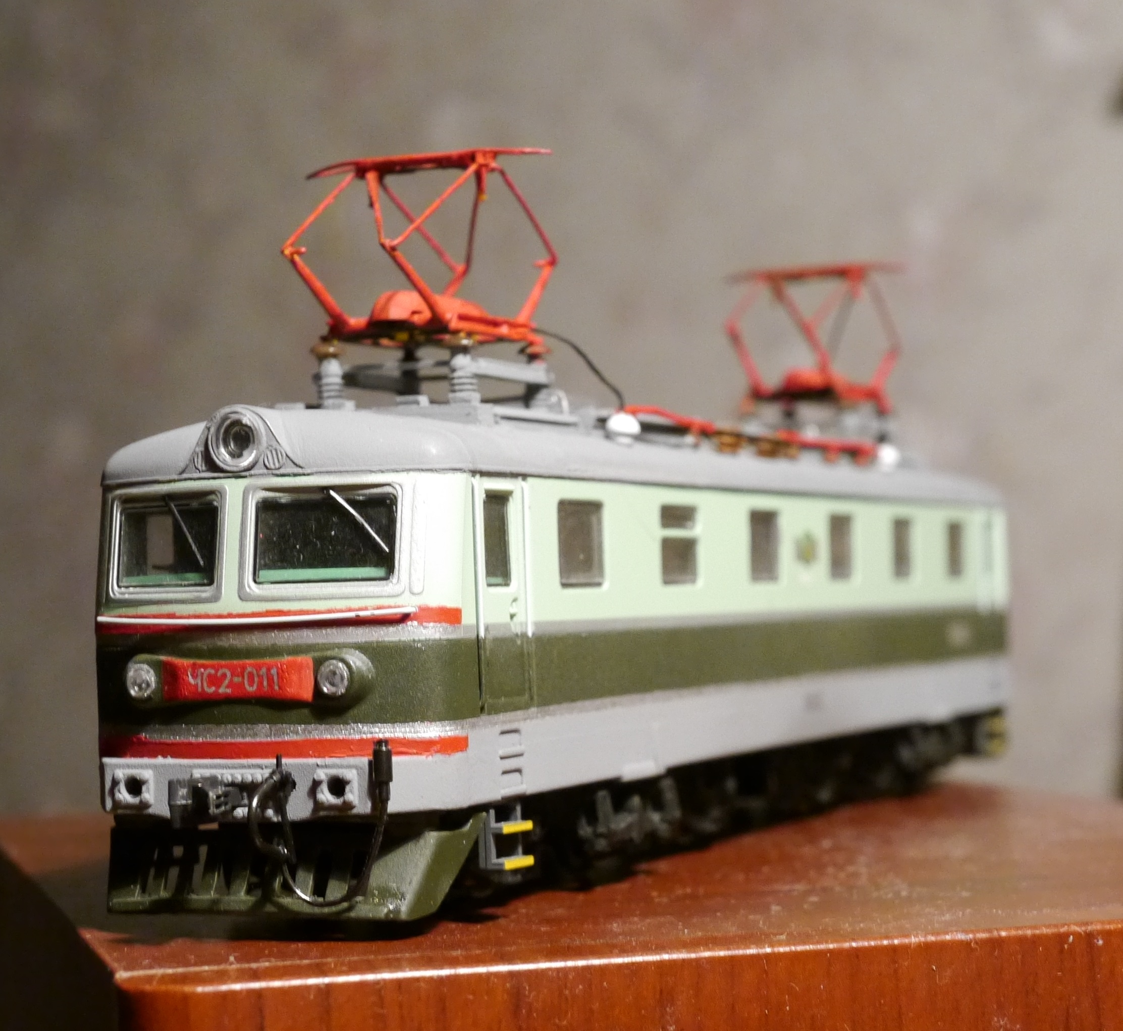

Знаете программистский анекдот? Спрашивает молодой программер у бывалого, показывая программу - "где у меня ошибка?". Тот отвечает - "у тебя в ДНК..." Вот про мою консервию почти в точности. Гугление фоток, обдумывание, труд... а на выходе "по мотивам" и еще и криво! Ну уже нет сил его колупать... Какие косяки?
1) Толщина нижней светоотражающей полосы - Акелла промахнулся;
2) От ресиверов компрессоров на крыше один трубопровод, вместо двух;
3) Неправильные "табуретки" пантографов;
4) Не совпадает количество изоляторов токоведущей шины;
5) Неправильное крепление токоведущей шины к пантографам;
6) Некорректные оттенки крыши и низа юбки, а так же зеленого цвета на борту понизу...;
7) Неправильная высота настила на крыше;
8) Неравномерные промежутки между гофрами настила на крыше;
9) Одна форточка в окне вместо двух;
10) Нарушены пропорции песочниц (перед пантографами);
11) Не заделаны отверстия под буфера;
12) Нарушена геометрия "парадного" скотоотбойника;
13) Задний, "не парадный", сктооотбойник не выдерживает никакой критики - чешский от Е669;
В общем - консервия не удалась. Но я все равно его люблю :roll: Потому что больше не могу :lol: И теперь он такой:
