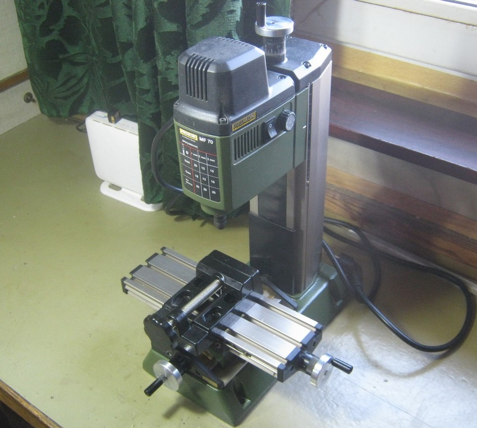

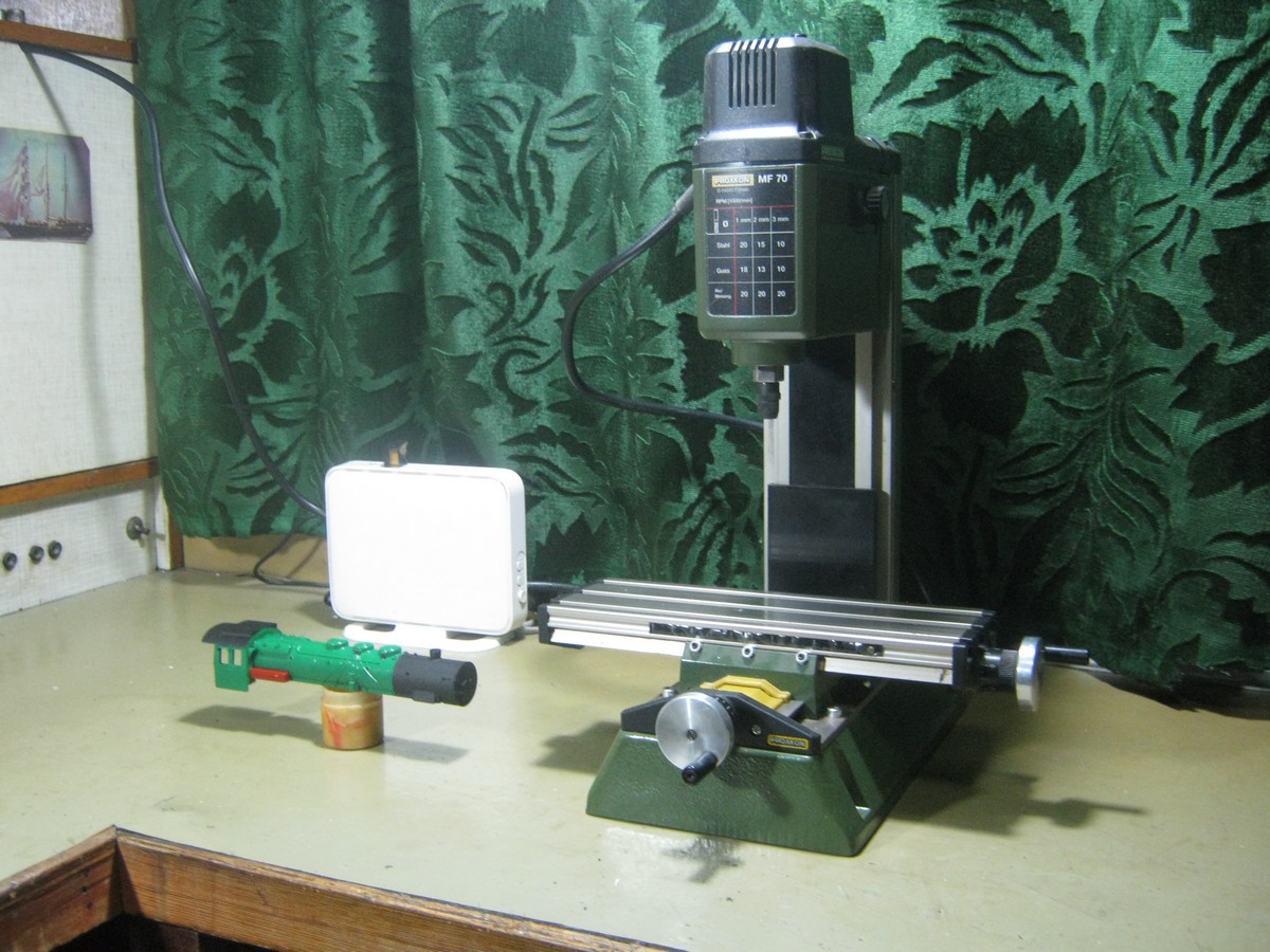

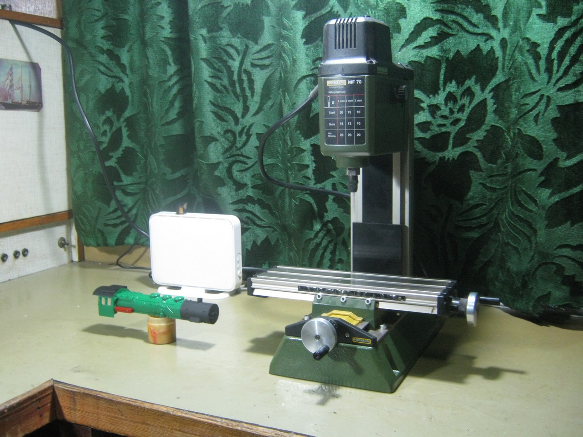

Afess писав:хороший станок, я бы тоже не отказался от такого, а стол можно было бы подвижным сделать с ардуино. что сам бы фрезеровал от компа

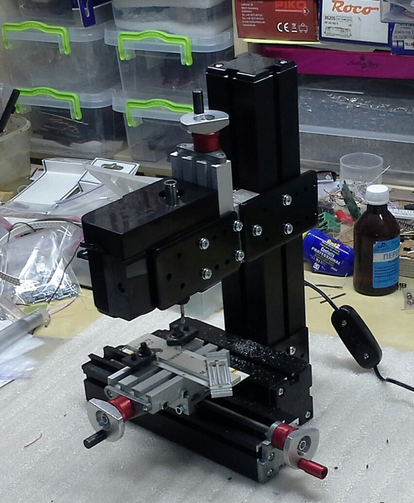

В природе существует MF70 CNC уже сразу с ЧПУ. Я на такой облизывался, но жаба победила ;)

ЮрСаныч, поздравляю!
Теперь главное не собирать на нем пыль ;)
Если будут планы брать тисочки то я падаю на хвост. Мне тоже нужны.

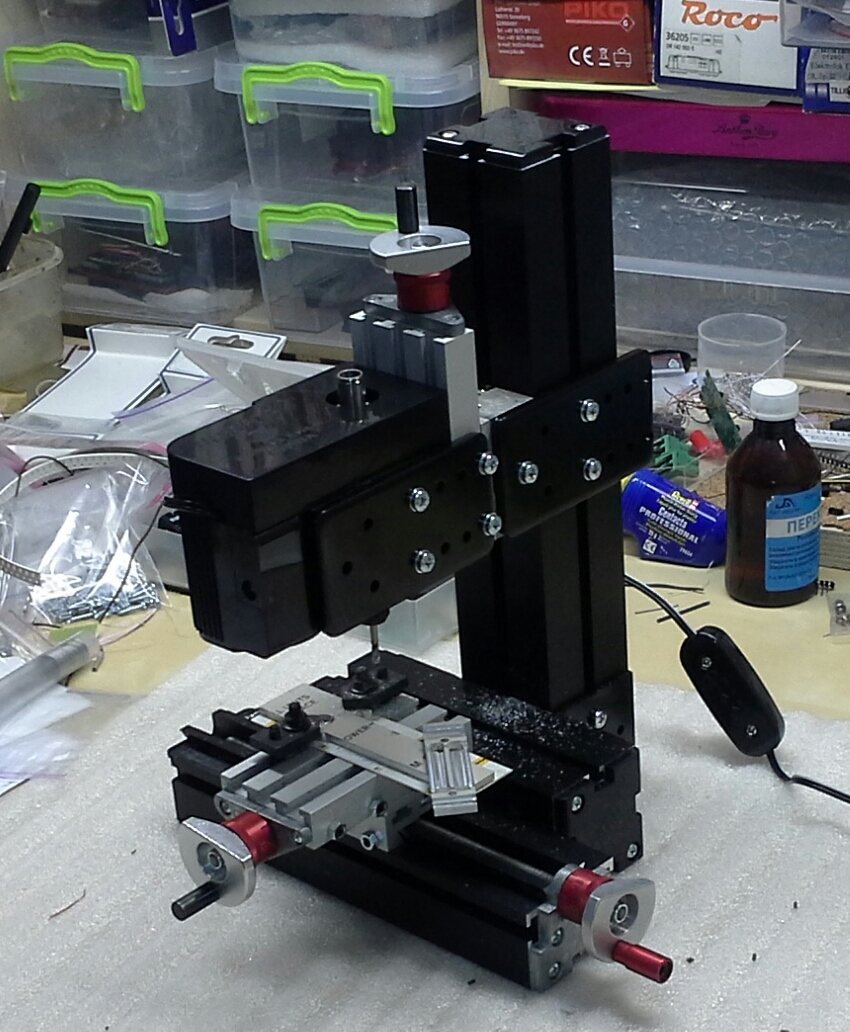

Сам пользую модульный министанок Unimat ML. Комплектация позволяет собрать: токарный, шлифовальный, сверлильный, горизонтально-фрейзерный и вертикально-фрейзерный. На фото вертикалка.

Всем спасибо на добром слове!
burbon писав:Теперь главное не собирать на нем пыль.
Даже не помышляю поднимать в верхнюю мастерскую - такому аристократу место в кабинете, под правой рукой.
Уже работает. Можно было обойтись и пилить по старинке, но тогда корпус от экc BR39 Lima, поступивший вчера, сегодня не был бы в такой степени готовности.
Unimat ML тоже по своему хорош. Для НАШИХ задач весьма полезное приобретение. Обязательно наведаюсь пощупать... 8-)

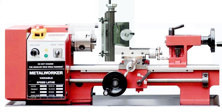

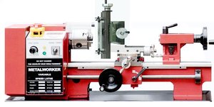

Давно мечтаю о таком станочке, но в виду обстоятельств, подумываю поискать координатный стол и прилепить его к токарнику. Вместо резцедержателя через уголок на суппорт ставят такую штуковину. Типа горизонтальный фрезер :D
Вот из двух картинок слепил для иллюстрации

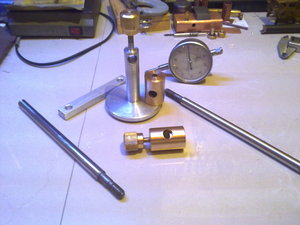

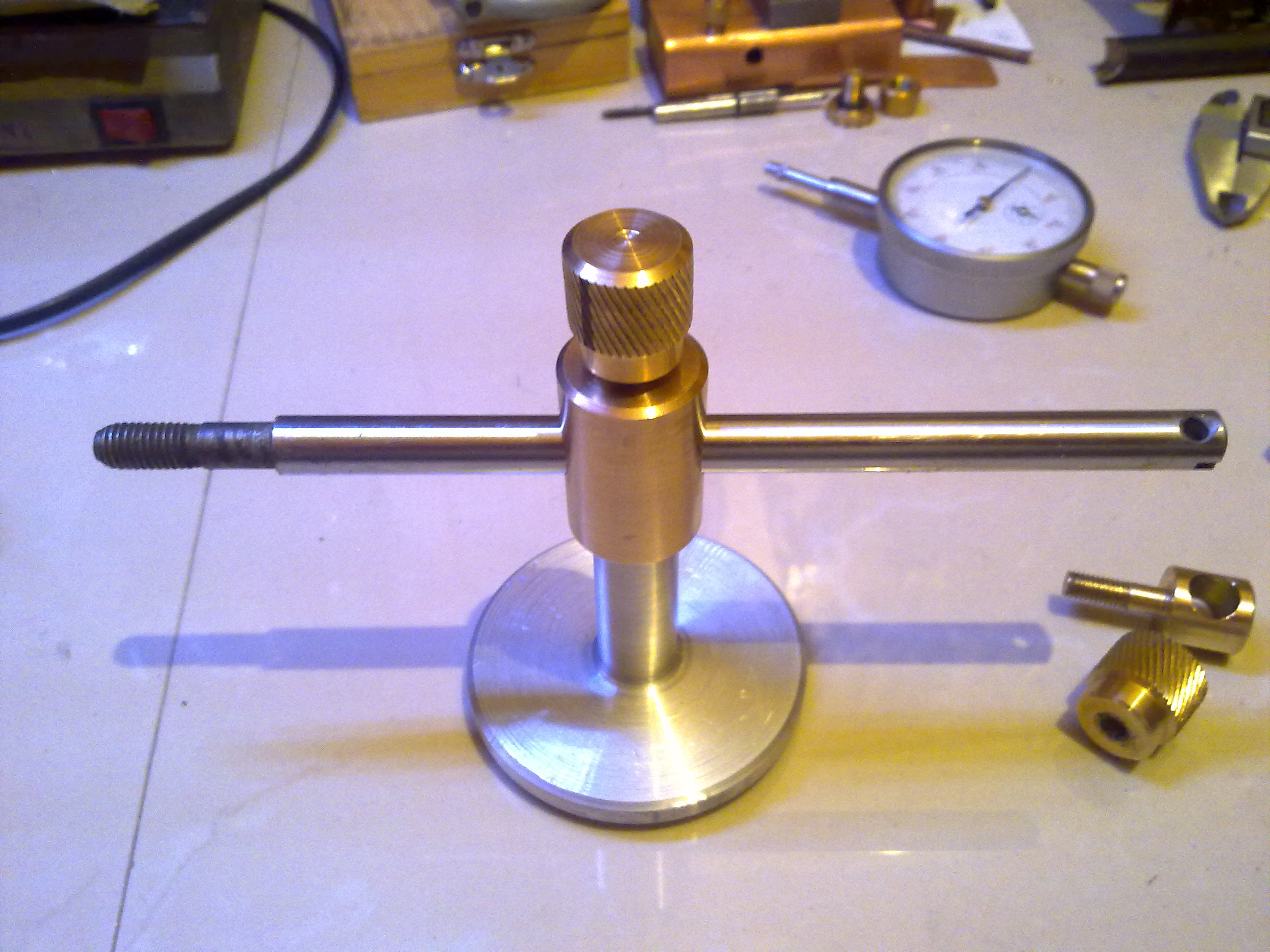

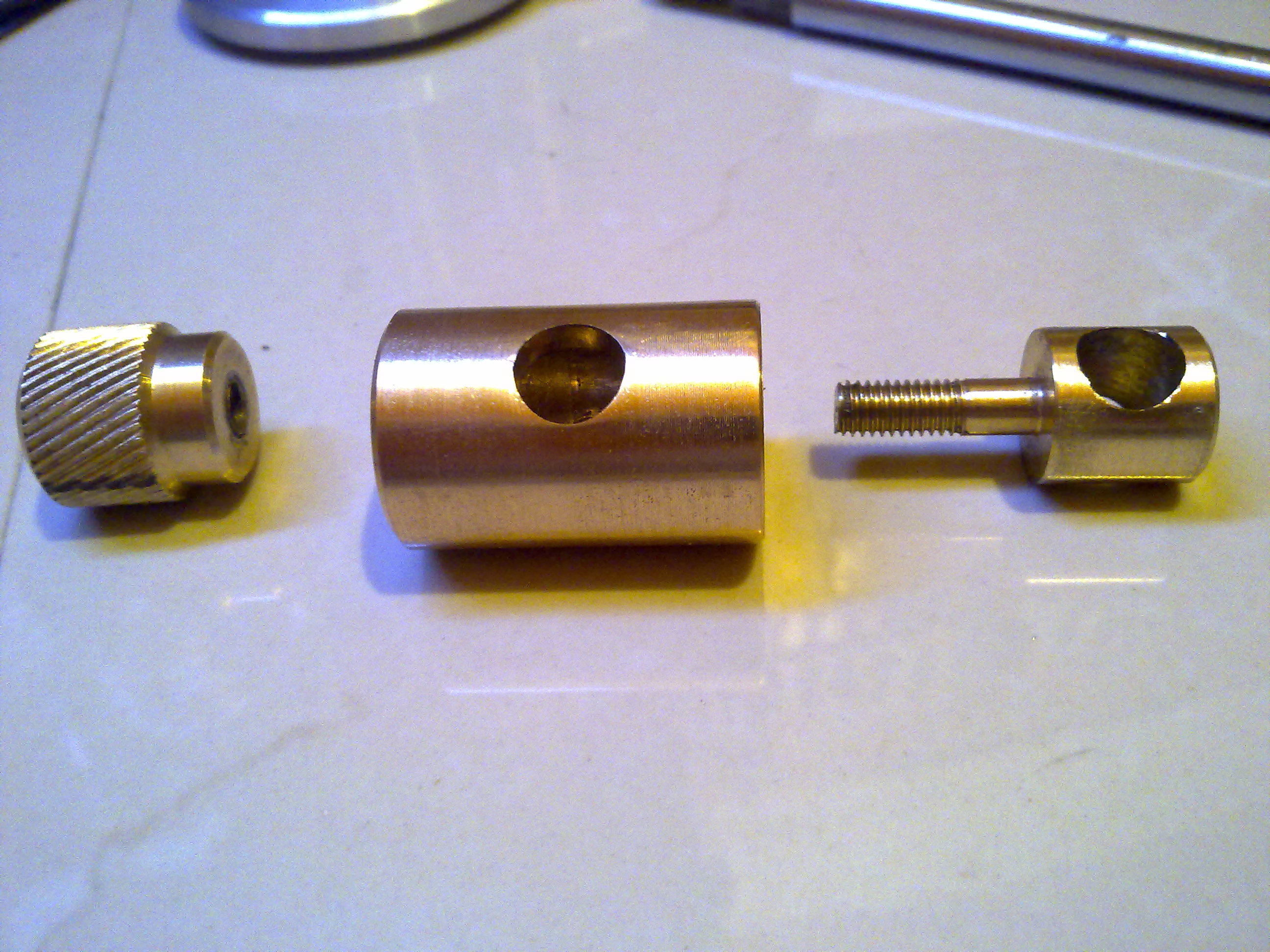

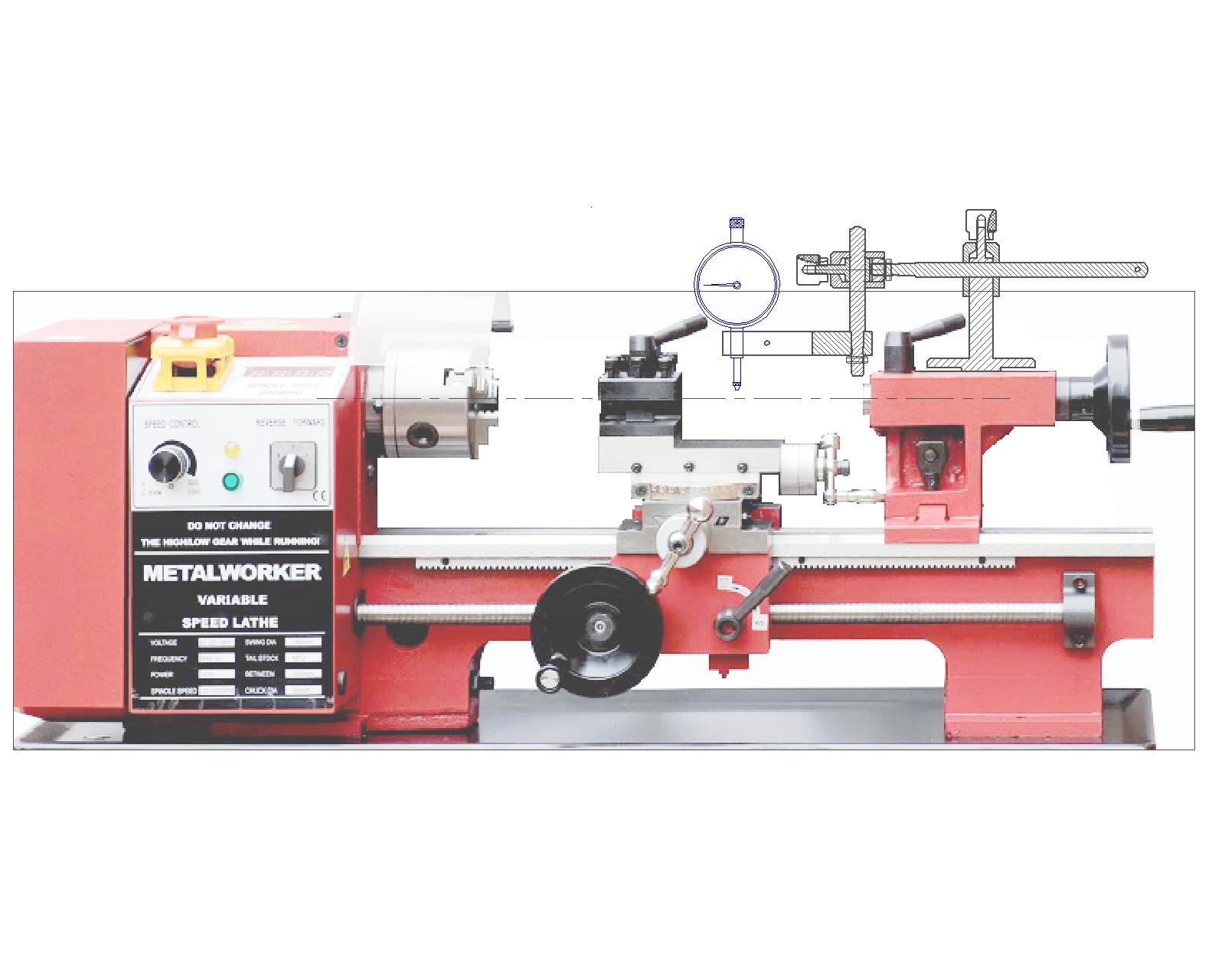

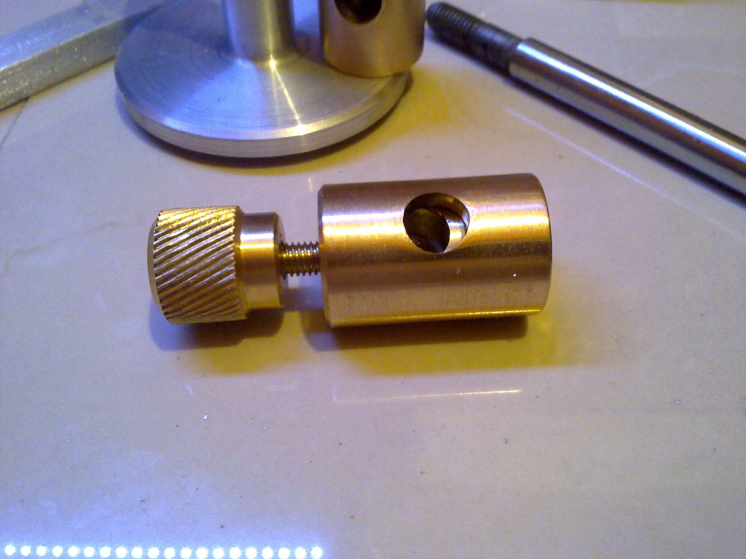

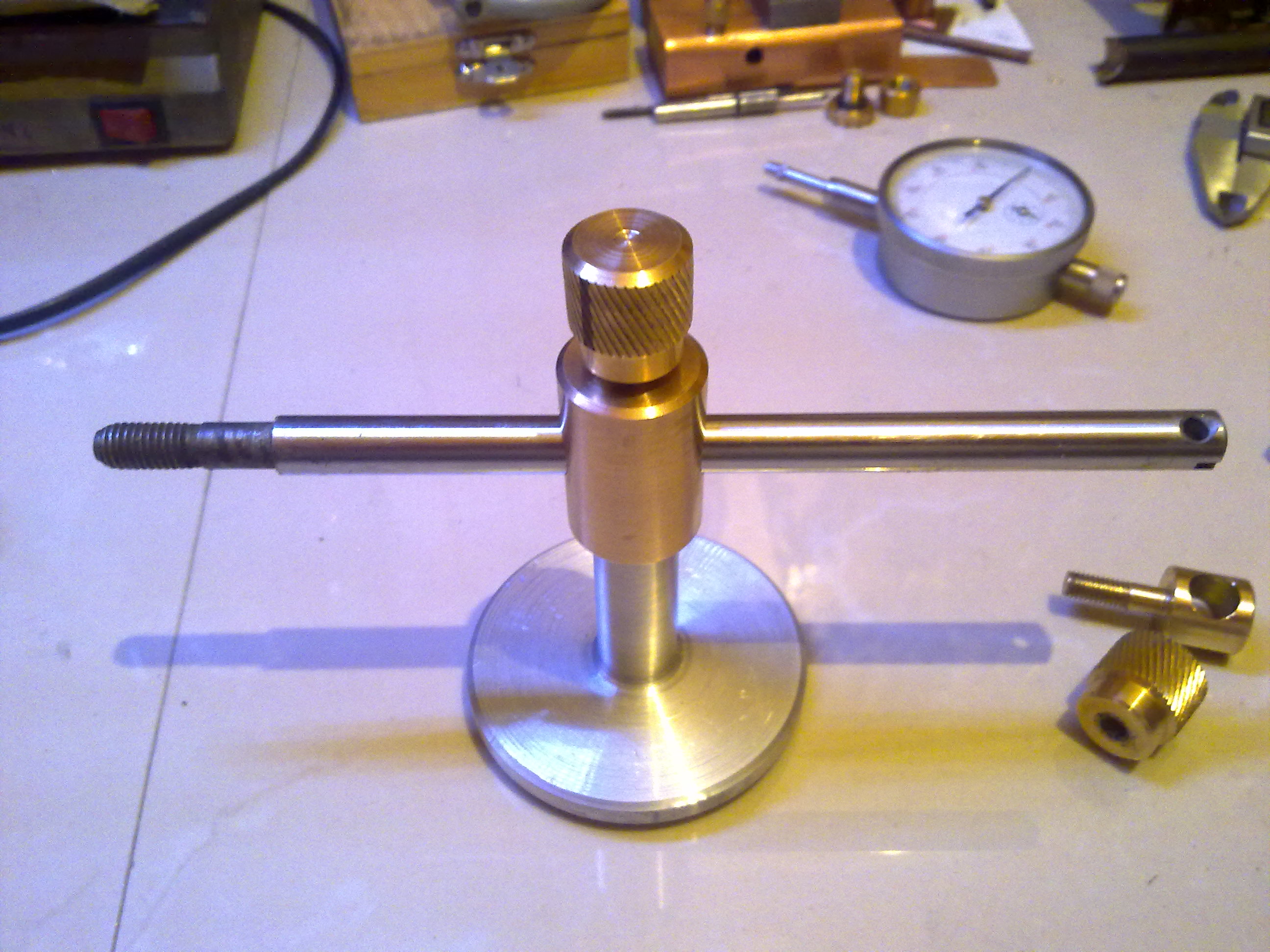

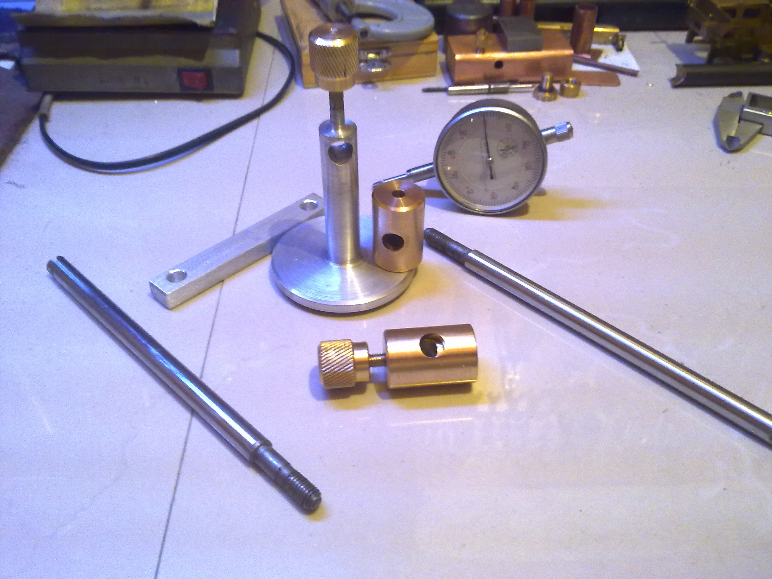

А пока рукоделю стойку под индикатор. Потребовалось точить точные детали с перестановкой в патроне. Конструкция немудреная

gin_steam писав:.... Вместо резцедержателя через уголок на суппорт ставят такую штуковину. Типа горизонтальный фрезер :D
не совсем так, обороты шпинделя останутся как у токарного станка, а это 1000-1300 примерно оборотов, а фрезерный шпиндель вращается на 10000 оборотов и выше...

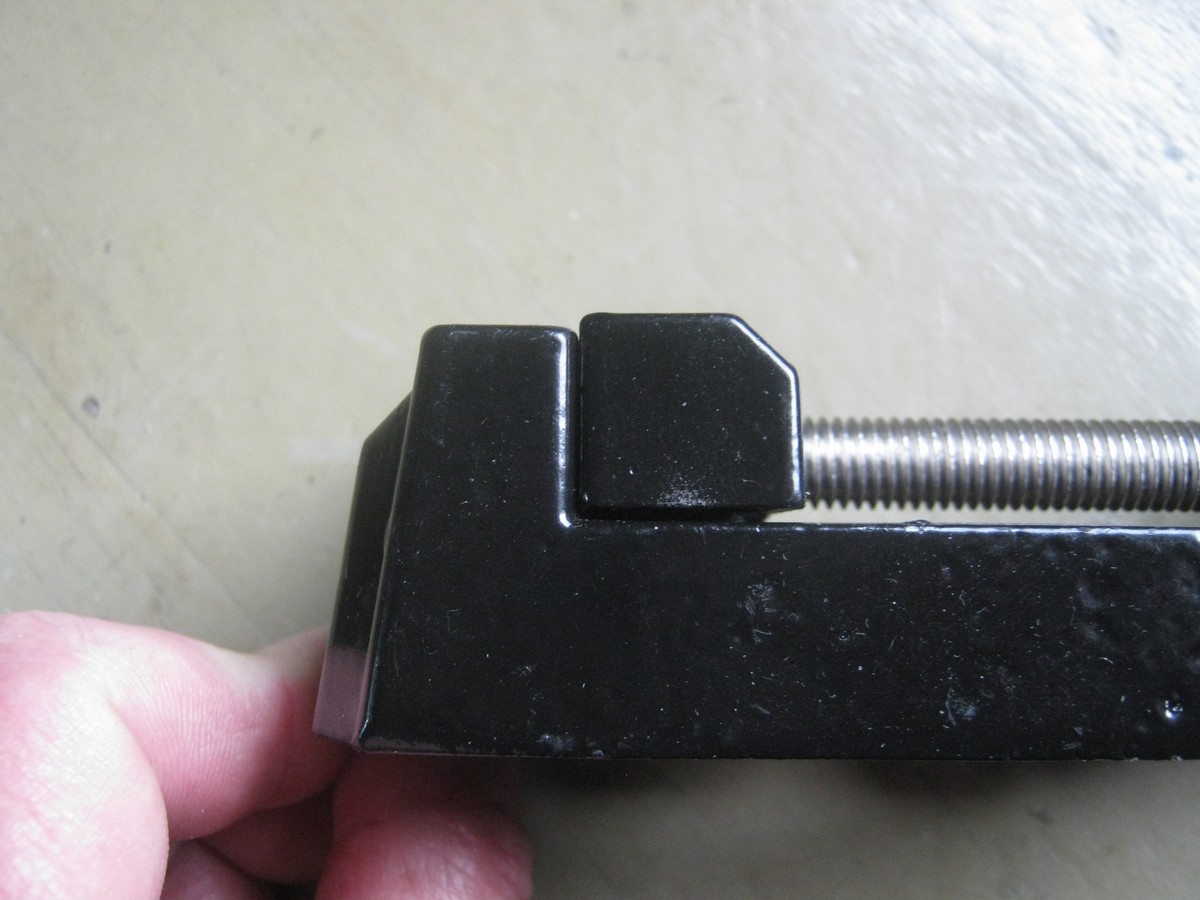

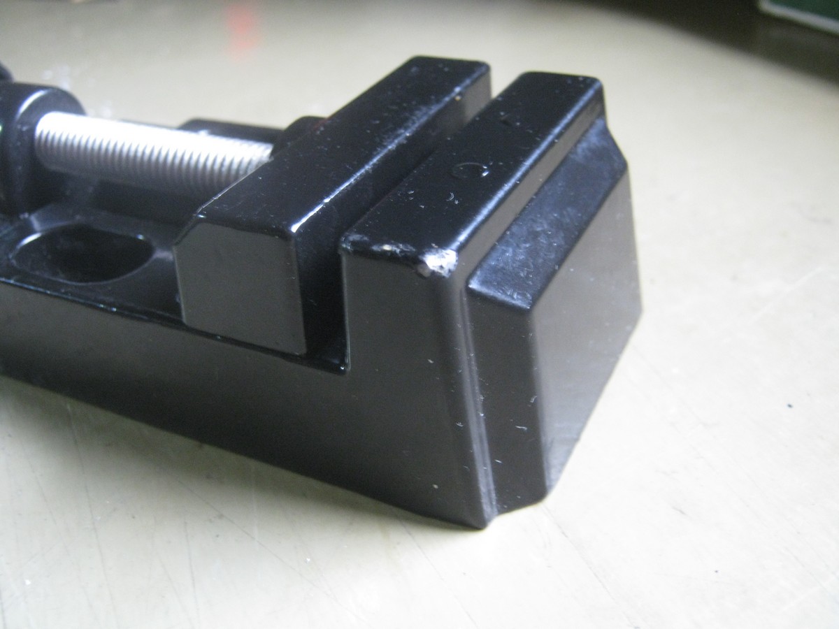

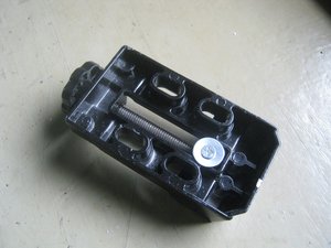

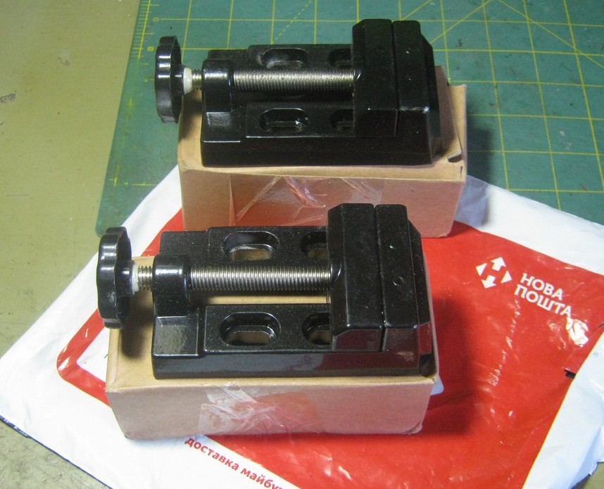

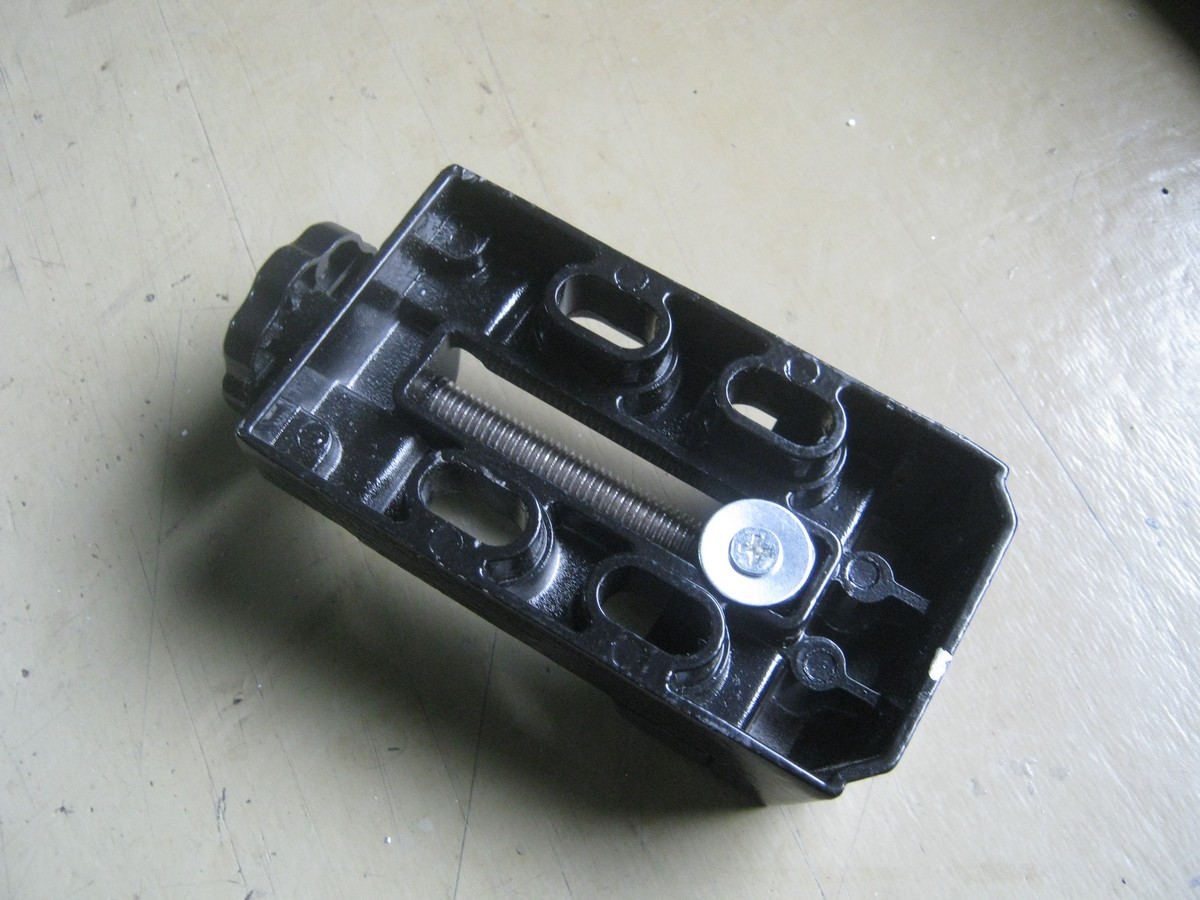

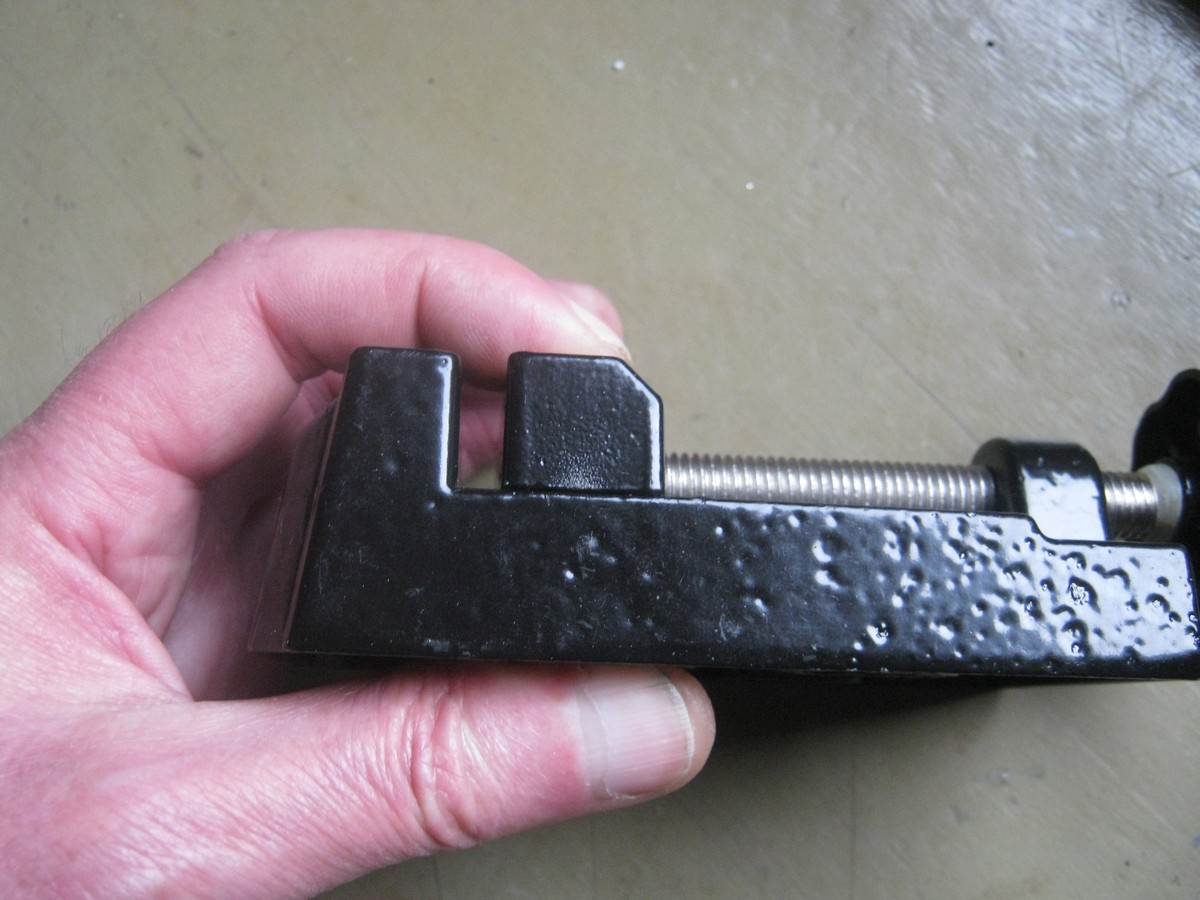

По тискам, которые мы приобрели совместно с Игорем(burbon), хочу предупредить коллег, что здесь потребуется пресловутое "доработать напильником"... ;)
Тиски изначально выполнены исключительно литьём, без намёка на фрезерование.

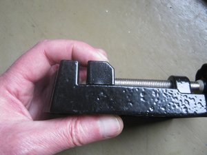

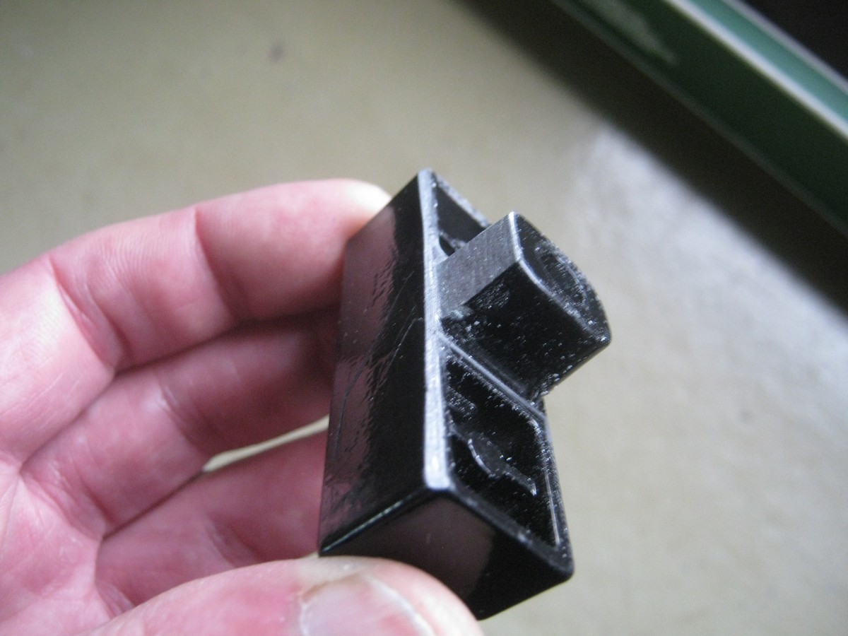

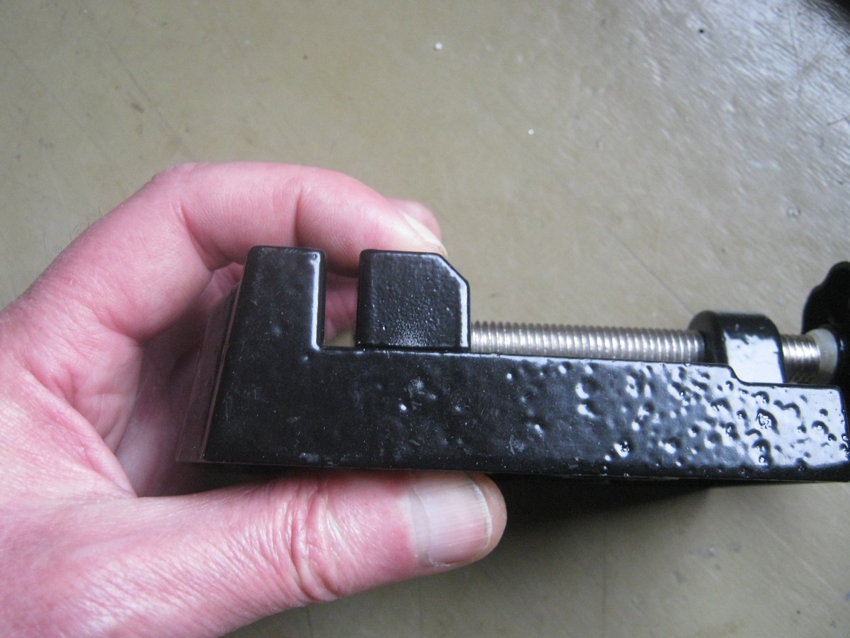

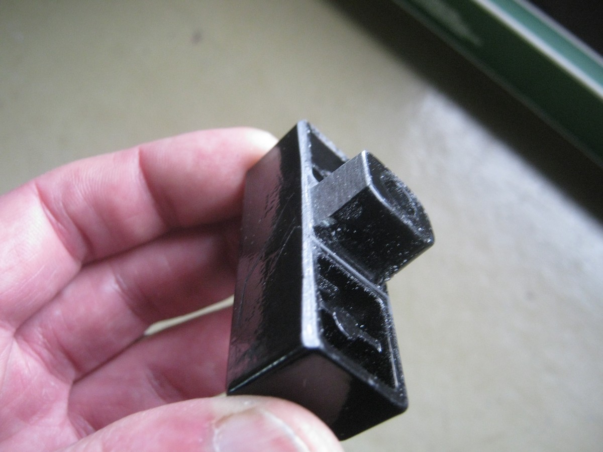

Вот такая поверхность, например, конечно требует доводки перед установкой на стол станка. Шайба, удерживающая подвижную губку на направляющих, конечно требует модернизации. Свою надо делать, если сказать проще...
Специфика технологии литья оставляет небольшие радиусы , явно лишние в нашем деле. В результате получается вот такое.
Устранял с помощью упомянутого напильника...
Ну и покраска, как видно на фотографиях, не отличается качеством. Пока не решил - снять краску, загрунтовать и покрасить по новой или просто оставить в чистом металле.
На моём экземпляре изначально был вот такой скол краски.
Имею подозрение, что если подцепить и потянуть, то снимется целиком... :cry:

ЮрСаныч, надеюсь тисочки после некоторой доводки оправдают Ваши ожидания,но мне кажется покраска не самое страшное. Немного напрягает отсутствие направляющих. Вертел подобные тиски в руках до войны в Эпицентре. Сразу бросилось в глаза, что губки не смыкаются параллельно, по вертикали тож есть смещение. Подвижная губка люфтует поперек винта в горизонтальной плоскости...
Может слишком заморачиваюсь, но были пара-тройка фатальных ошибок из-за неточного позиционирования деталей или измерительных инструментов. После это стал осторожнее.
Думаю, не обидитесь, если в Вашей теме немного о своем (текущая работа всегда в голове сидит :) ).

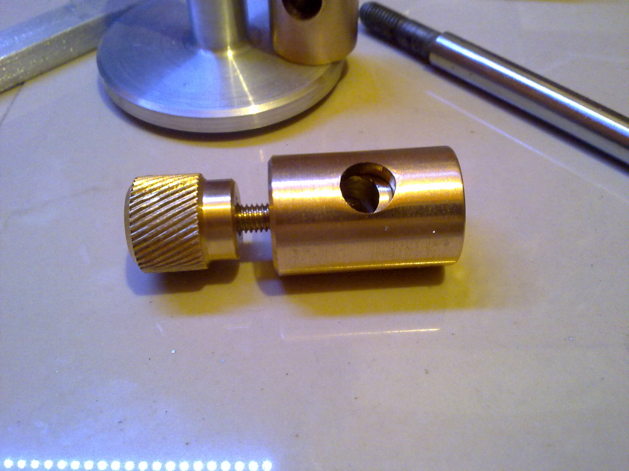

Так вот. Когда прорисовывал свою стойку индикатора, думал фиксировать штоки простым винтом. Попробовал - не понравилось. Точной фиксации нет, болтается все как-то. Корочь, усложнил себе работу, но сейчас доволен. Штоки калиброванные от амортизаторов. Фиксация смещением отверстий втулки и стакана прощает небольшие отклонения их размеров. Перемещение штока плотное и без болтанки, как по маслу.
Опыта станочного немного, однако начал входить во вкус изготовления точных деталей. Кайф какой-то, когда в сотки попадаешь. А без хорошей оснастки хреновастенько :roll:

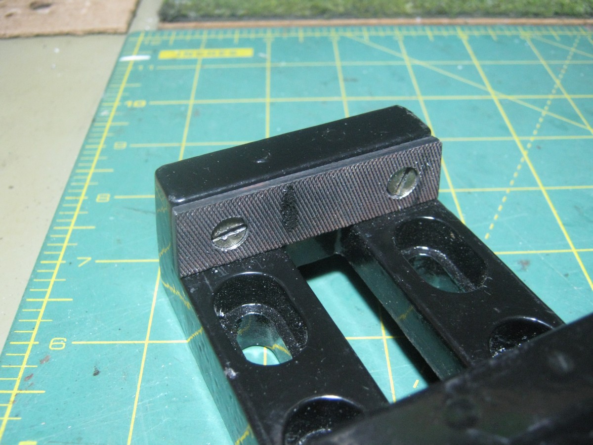

У меня тут проскочила работа не столь тонкая, но тоже со своей спецификой - надо было порезать и просверлить кусок напильника... :roll:
Proxxon на своих тисках сделал просто один паз на неподвижной губке. Решил попробовать тоже пока на одной губке и не думаю, что такая насечка будет хуже фирменного паза. Тем более, что специфика наших деталей такова, что почти всегда надо зажимать через прокладки.
P.S. Если кто пожелает повторить подобное то надо уточнить, что кусок напильника легко отрезал болгаркой, но перед сверлением отпускал на огне.

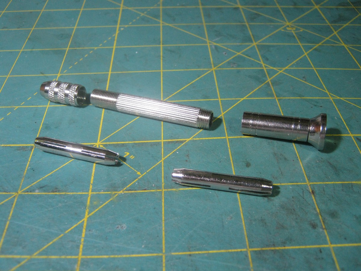

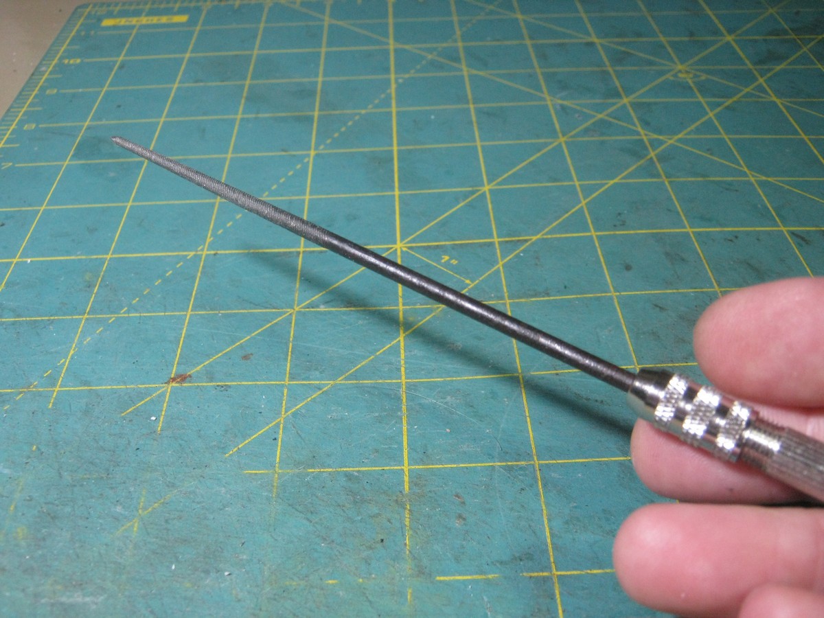

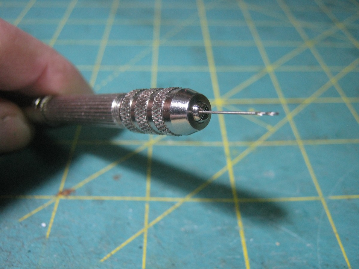

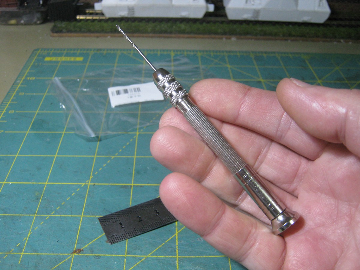

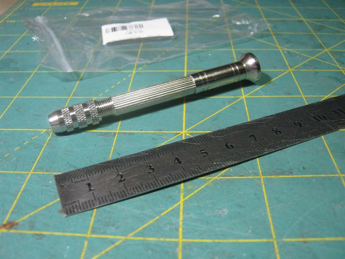

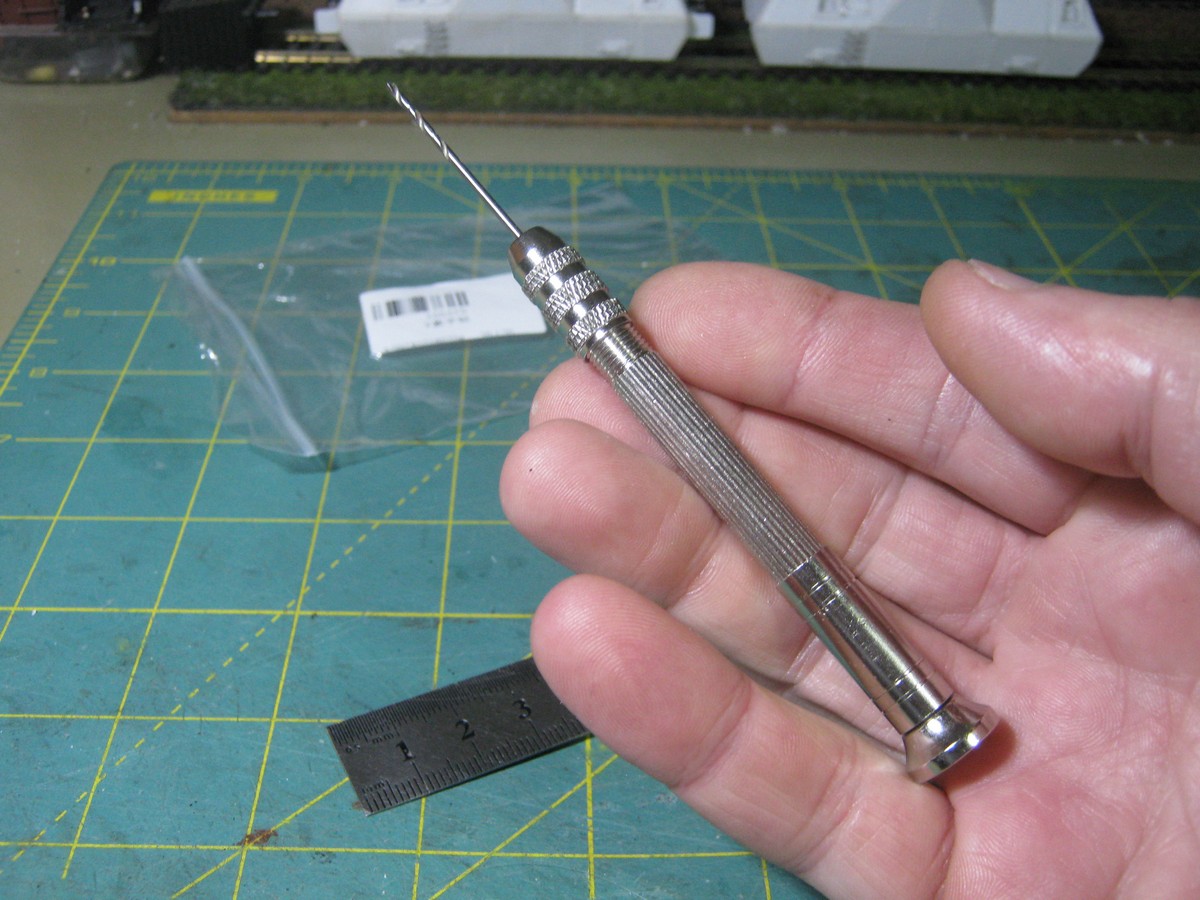

Цена вопроса на Али была $1,20. Ждал 25 суток.

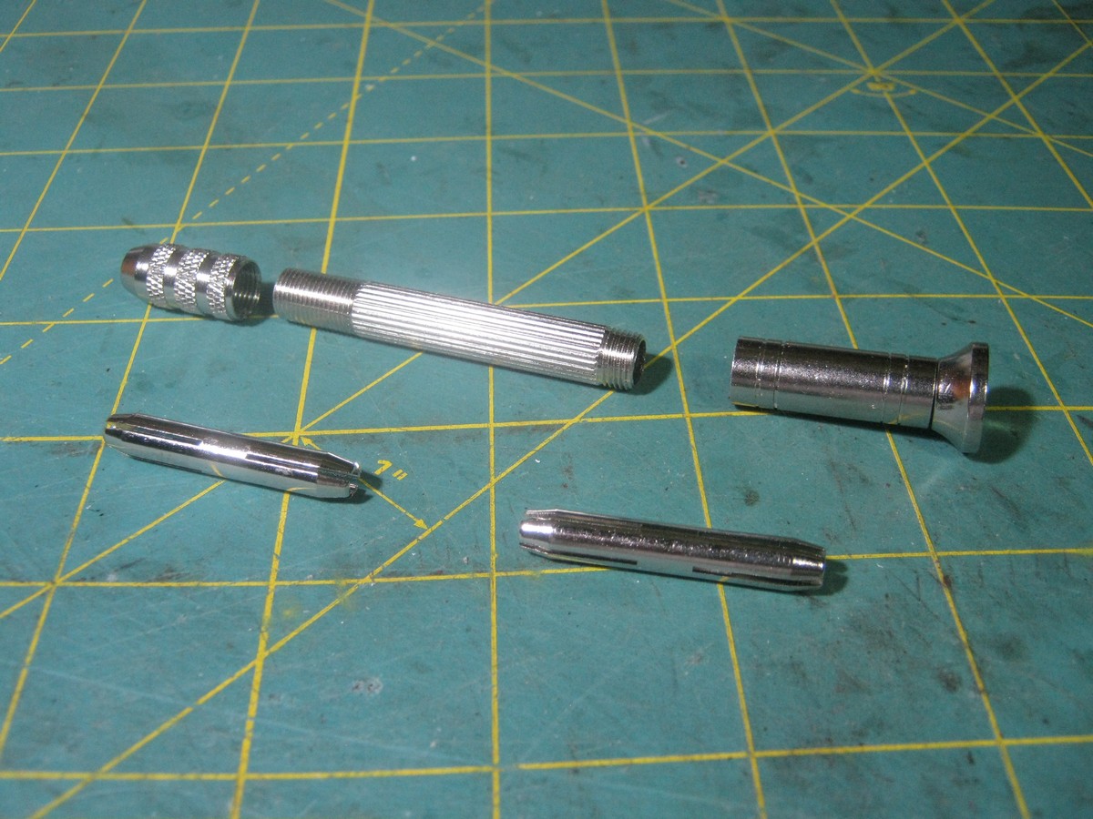

В корпусе размещены две детали, являющиеся, по сути, четырьмя цангами различных размеров.
Сверло 0,5 и державка надфиля.

Очень полезная штука, особенно при работе с пластмассами.
А надфили еще можно закреплять в пустые газовые балончики из-под углекислоты.
