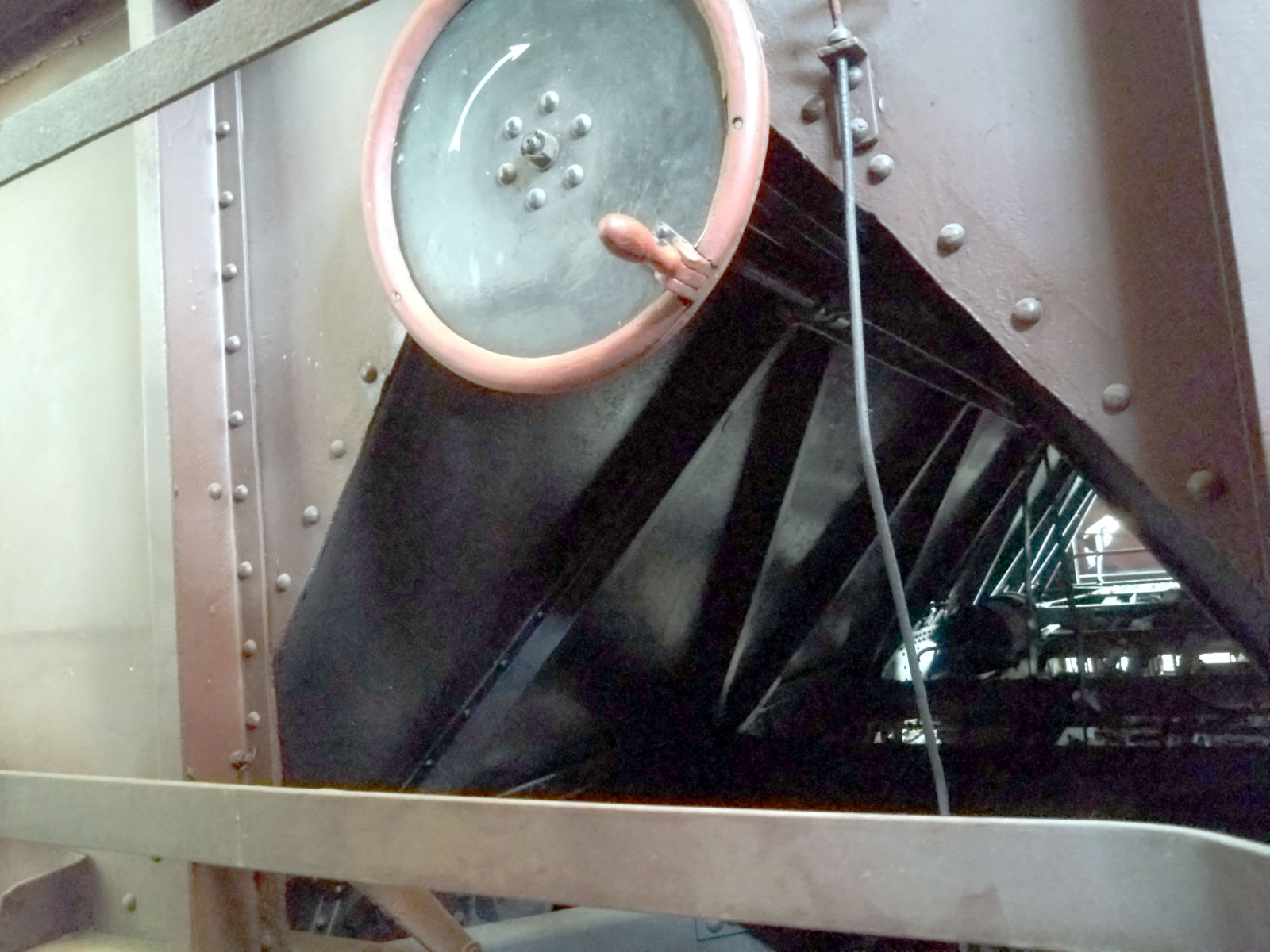

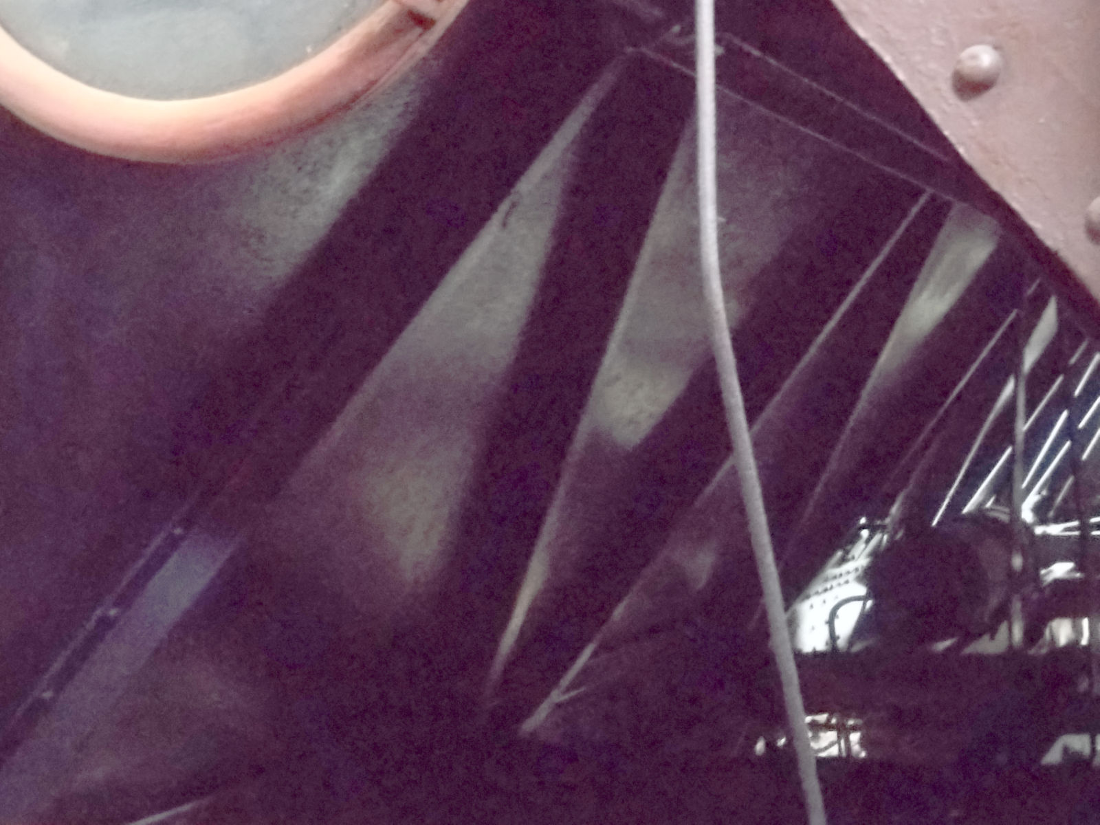

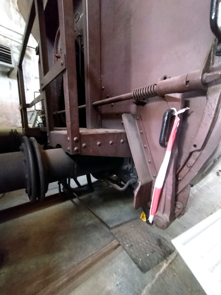

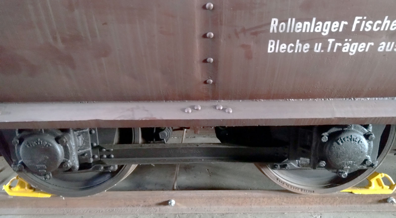

OldVik писав:Хопер уж больно интересный. Если можно отснять его подробнее. Он вообще с крышей или открытый? Не рассмотрел.
Да, хоппер интересный. Судя по остаткам маркировки с первой буквой "O", он открый.
Насколько понимаю, подобный же стоит в музее в Дрездене, но проблема съемки хопперов в том, что самое интересное у них скрыто не только от глаза, но даже от объектива. Минут 40 попыток залезть в самое вкусное - устройство ходовой части, она отличается между сериями этих хопперов - не привели ни к чему толковому...

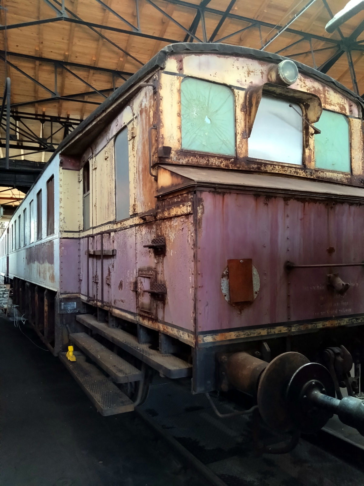

Не смог найти тему по музею в Дрездене, очень надеюсь, что автор темы не будет против, если продолжу сюда, чтоб не плодить сущности.

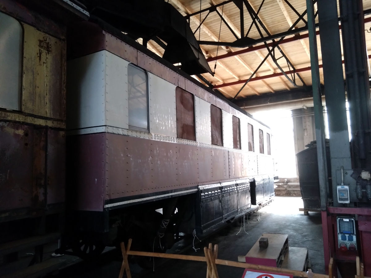

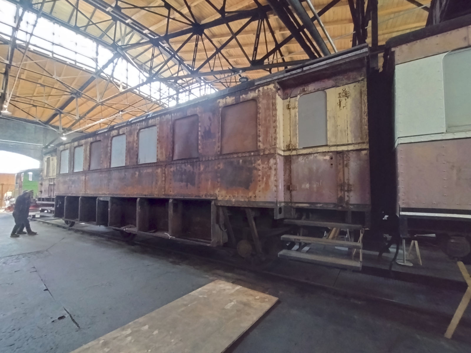

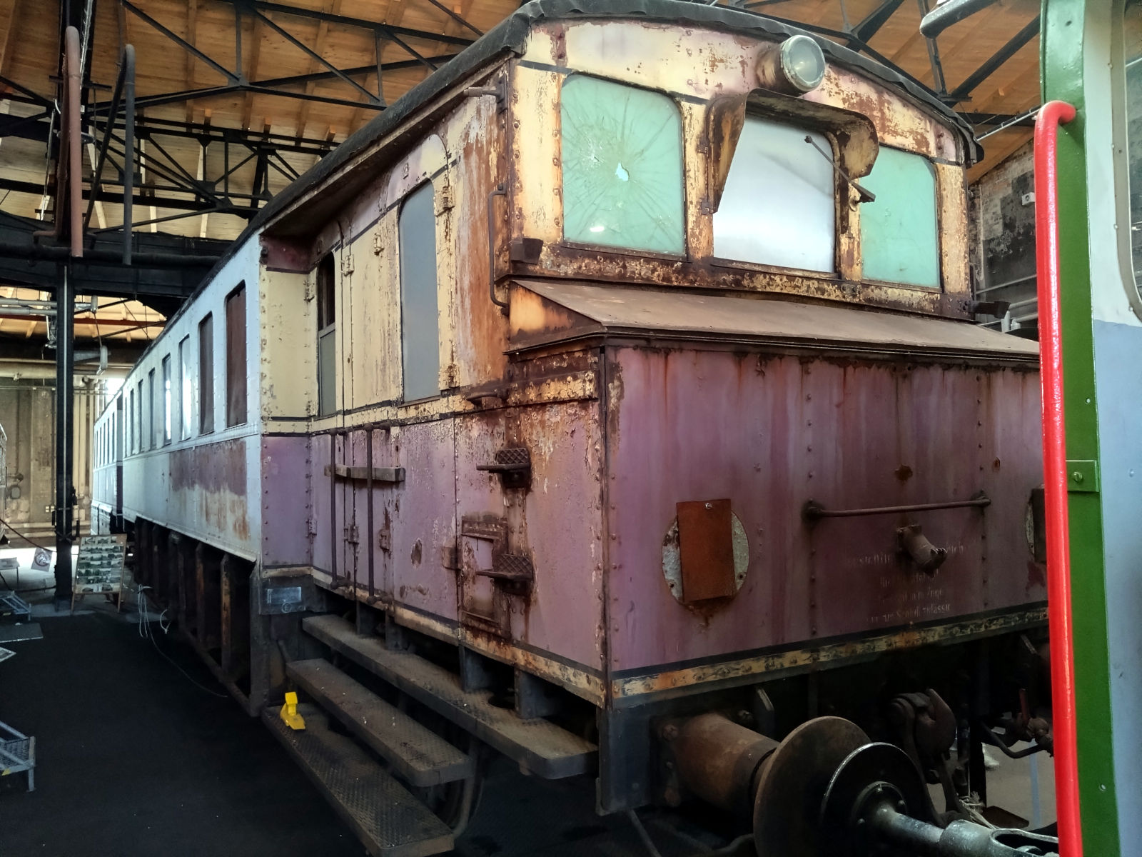

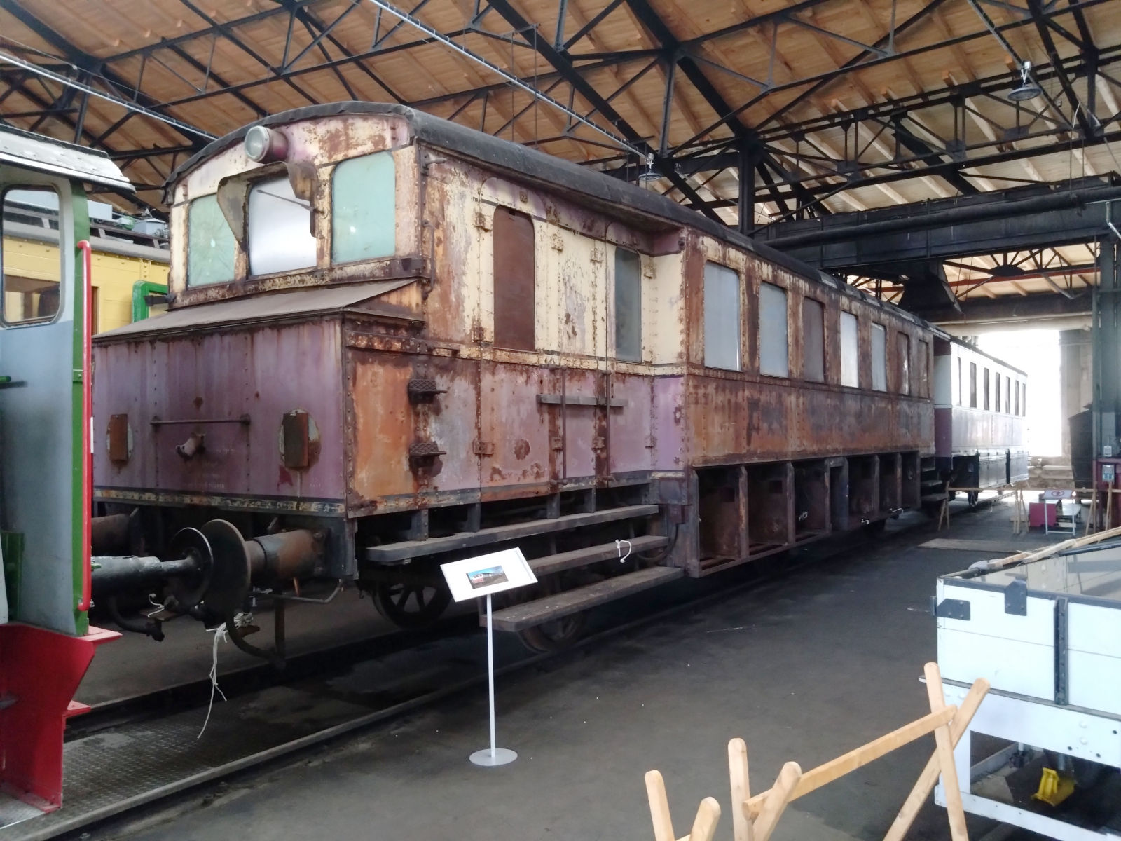

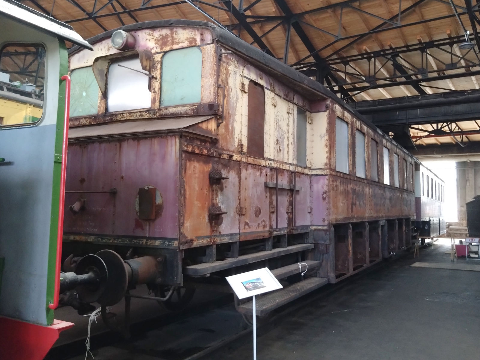

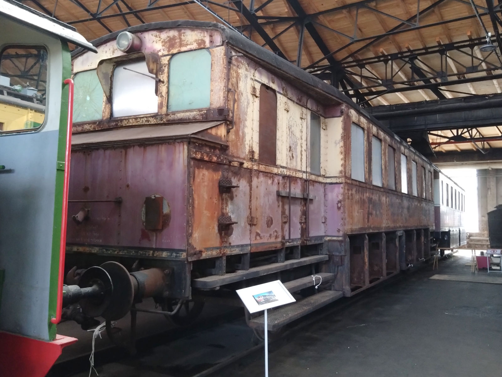

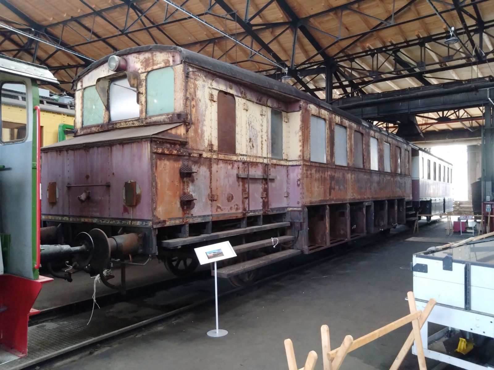

Аккумулятоная мотриса DRG, 1924 года. Планы по восстановлению были много лет назад, однако остался в том же виде, что и на фото начала 2000-х гг.

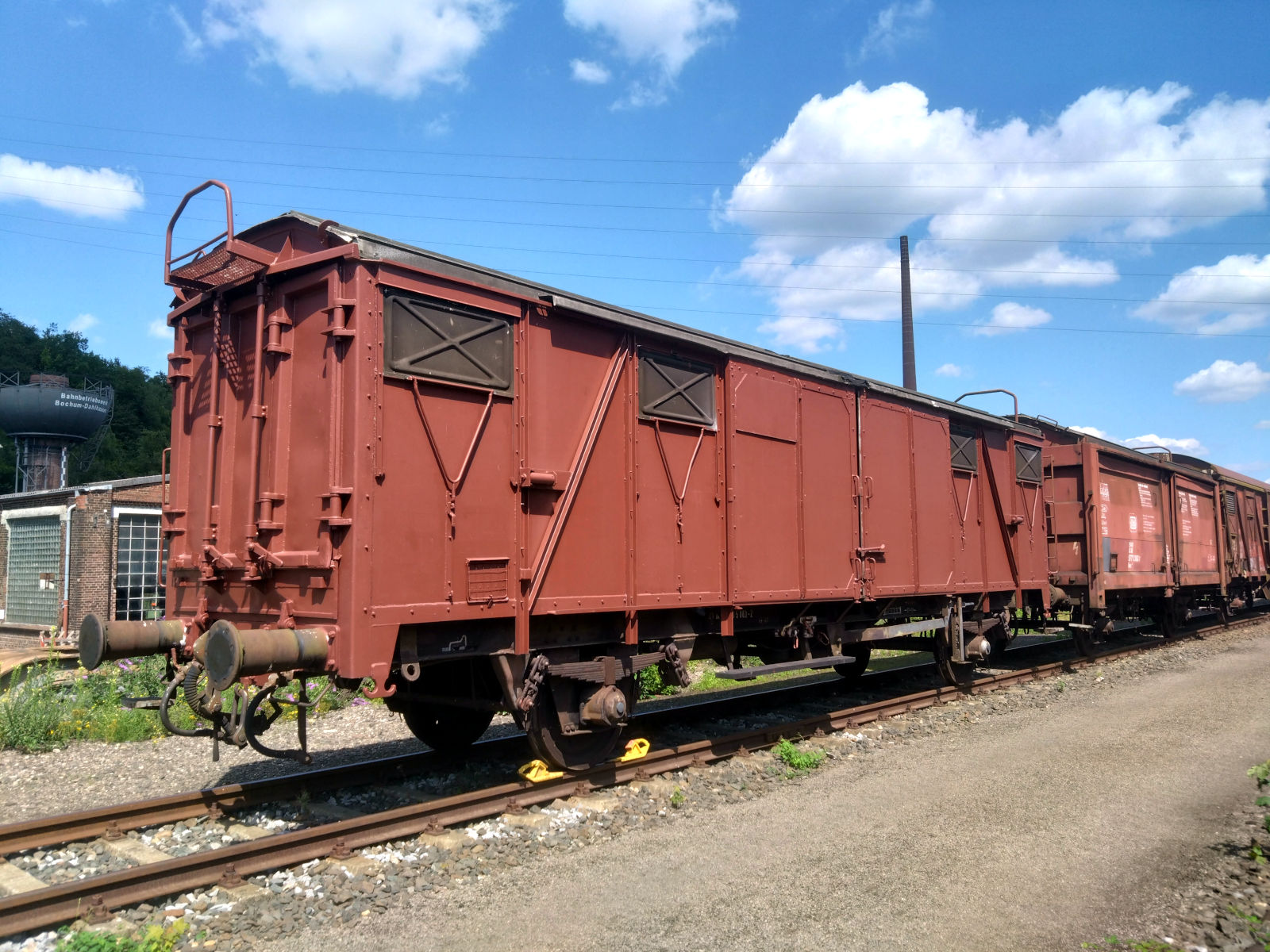

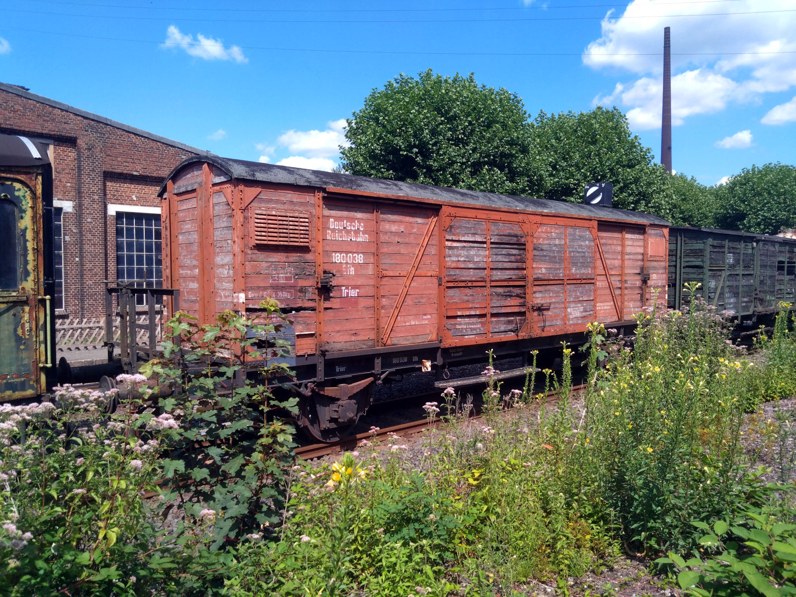

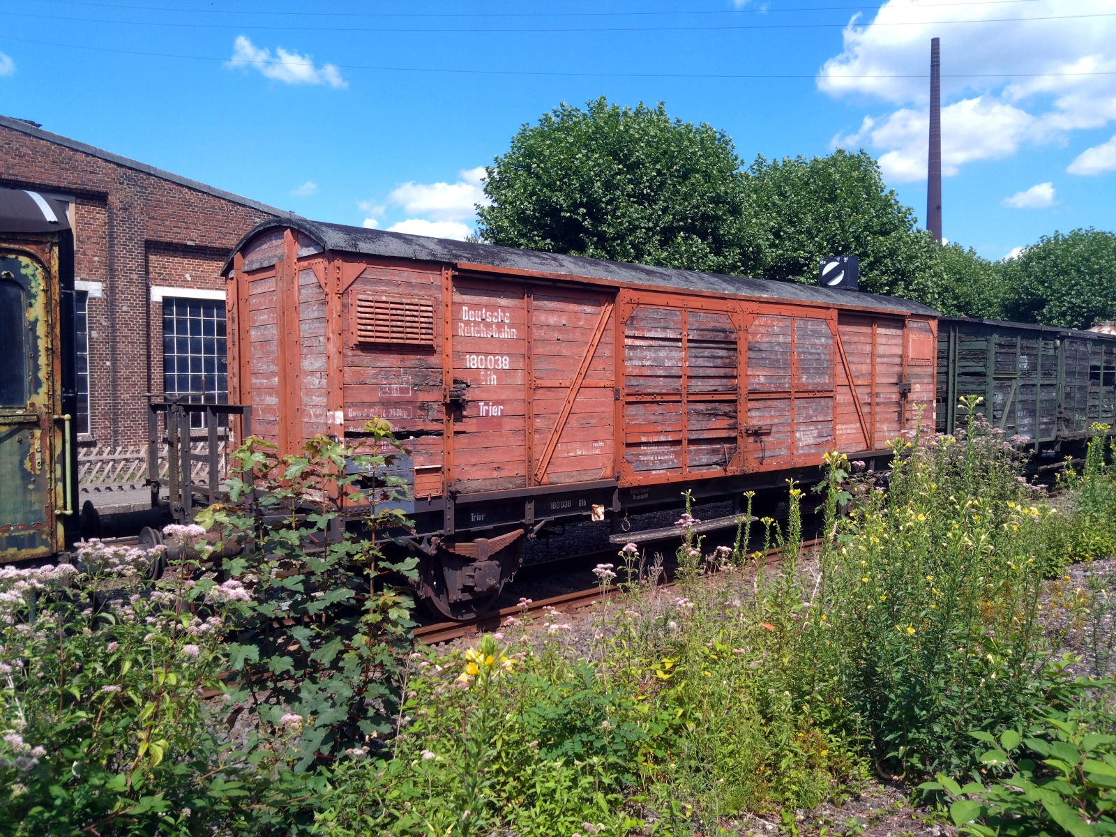

А вот еще один вагончик - очень редкий тип, которых в Бохуме оказалось почему-то аж два, разных периодов постройки. Это вагон для эксплуатации на линиях с прямым сообщением с Англией, приспособленный для перевозки на паромах и имеющий английский габарит.
Изначально, по заказу 1926 года, этот вагон имел тип "Трир", о чем на имеющемся в Бохуме экземпляре даже сохранилась надпись:
Вагон типа Trier
Вагон типа Trier
Надо сказать, ракраска Рейхсбана, скорее всего, воссоздана при какой-то попытке отправить вагон в музей. Он имеет явные признаки эксплуатации в послевоенное время (отсутствует будка). Кроме того, если после 1939 года сообщения с Англией не было, то после 1945 - оно стало очень интенсивным, и редкие для континентальной Европы вагоны были очень востребованными, вряд ли он стоял без дела. Также у вагона нет тормозного оборудования, необходимого для эксплуатации в Великобритании: ручного тормоза сбоку и вакуумного автоматического тормоза, есть только "континентальные" тормоза, т.е., по всей видимости, вагон использовался какое-то время в режиме без выхода на международные линии, видимо, для легковесных грузов, и мешавшие английские тормоза просто сняли.

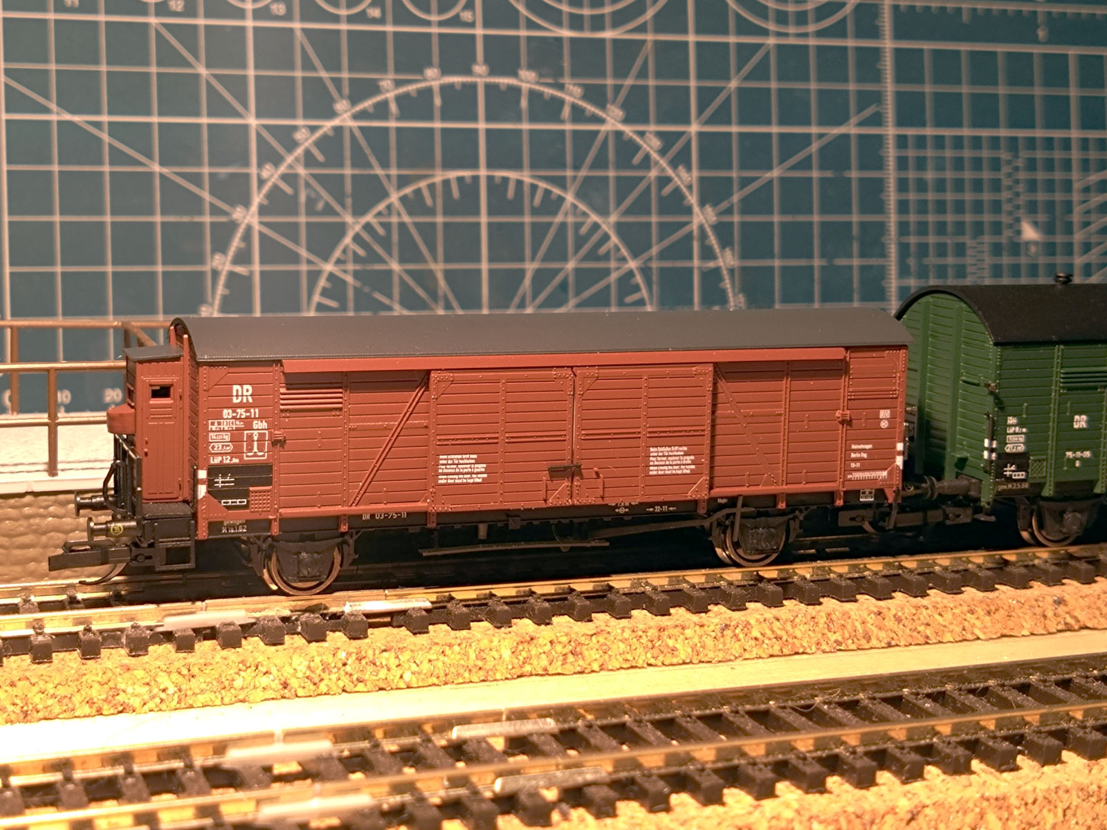

Кстати, фирма Hädl производит модель этого вагона принадлежности эпохи II, арт. 113171 и эпохи III арт. 113173-98 в ТТ, ранее Roco арт 66251 представлял тот же вагон в H0.
Hädl 113173-98
Hädl 113173-98
Второй сохранившийся в Бохуме паромный вагон - типа Tcefs845, строился с 1964. Обратите внимание на символ "Т", признак сдвижной открывающейся крыши.
Вагон типа Tcefs845
Вагон типа Tcefs845
Надо сказать, вагоны довольно редкие. Партия для Рейхсбана была всего 300 штук. Сколько было из них непосредственно "Триров" - непонятно, равно как и причина, по которой тип получил имя самого старого города Германии - Трир хоть и на реке, но все же расположен далеко от моря, в центре материка. Кроме того, существовали еще ледники на таком же шасси, имевшие тип Саарбрюкен, соответственно после присоединения последнего к Германии в 1935 году. Впрочем, надо сказать, вагоны такой конструкции были не только в Германии. Чехословакия тоже построила в количестве до 30 шт., однако они не имели такой экстравагантной внешности, отличались лишь пропорциями.
Хотя после 1945 года трафик между Англией и ФРГ был интенсивным, к концу 60-х он пошел на спад, и вагоны так и остались редкостью: сначала не было средств на обновление парка, потом - не было такой уж в них необходимости, вагонов Tcefs845 построено примерно столько же, сколько и "Триров" в свое время.
Что же касается Трира и Tcefs845, они оба имели характерные черты, по которым их всегда легко отличить на фото и определить в музее:
- вагон длинный (12,5 метров по буферам), при этом очень узкий (2.33м) и низкий (3,845м)
- две системы ручного тормоза (внешний боковой рычаг, принятый для английских дорог, и стандартный континентальный маховик)
- две системы автоматического тормоза (континентальная и английская вакуумная)
- низко расположенные держатели сигналов
- двойные широкие сдвижные двери, открывающиеся на половину борта (так, чтоб мог заехать небольшой автомобиль или погрузчик). В Tcefs845 пошли дальше, открывается крыша для погрузки сверху. Все это сделано с целью ускорить погрузку и уменьшить простой.
К слову сказать, в настоящее время паромные вагоны (и, ввиду наличия оного, тоннельные тоже, причем это не одни и те же) также эксплуатируются и имеют те же характерные особенности: узкие, с открываемой крышей и стенками, например вагоны Habfis. Маркировка отличается наличием буквы "f" - у аналогичного по конструкции "континентального" вагона ее нет в обозначении, соответственно, он отличается по габаритам.
