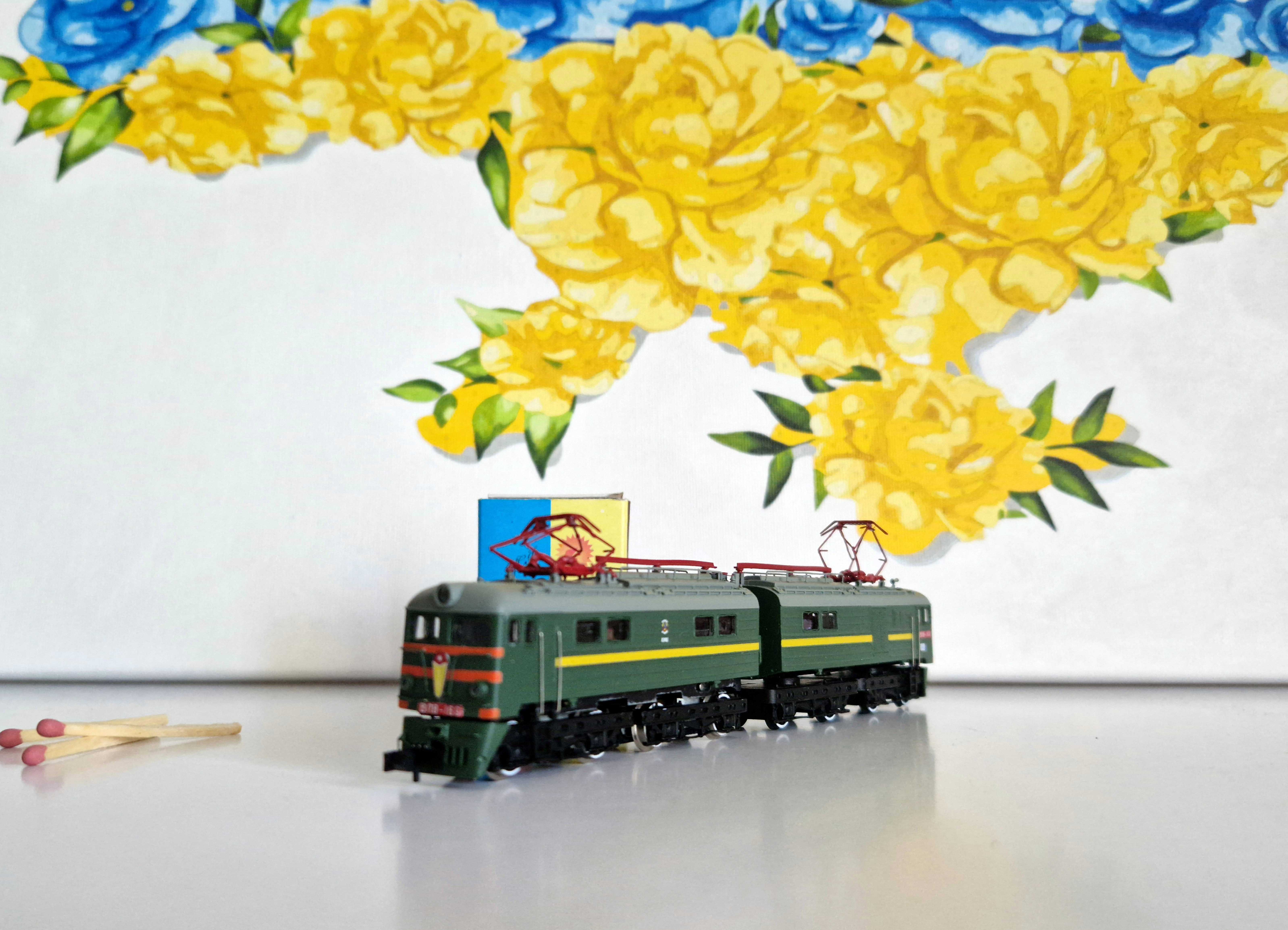

Так, з вікнами згоден, бо я ще не познав дзен з шпаклювання, та це моя біль.....
метельник - то я корпус не до кінця зашчолкнув і вже це виправлено, дякую, не звернув одразу уваги, бо він кріпиться до ходовки!
Тём, чисто шпаклей ты всегда (почти) будешь получать такой результат, в добавок оно ещё и хрупкое будет. Рекомендую аккуратно заливать эпоксидку на подложку, а потом зашпаклевывать поверх - получишь прочность и усадки не будет.
Ещё как вариант - в твоём случае будет оптимальнее именно этот варик - это Ревелловскую шпаклю 2-к-1 смешать с ихним модельным клеем. Так усадка намного меньше и держится - зубами не отдерешь. И полируется очень легко. Такой способ не подходит, если нужно накладывать большую толщину слоя.

Я вирізав з пластику вікно, вклеював, а нерівності вже зашпакльовував, але чомусь коли висихало, то трохи повело, то потім з цим і боровся!
Has thanked: 1280 times
Timon писав:
03 червня 2024, 20:20
Вообще странно тогда... :? По идее пластик должен был держать удар если все сделано правильно и без спешки. Последним и сам грешу периодически.... :P

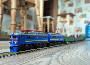

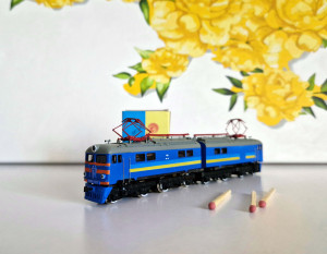

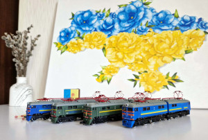

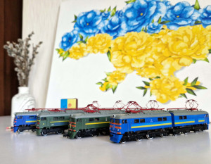

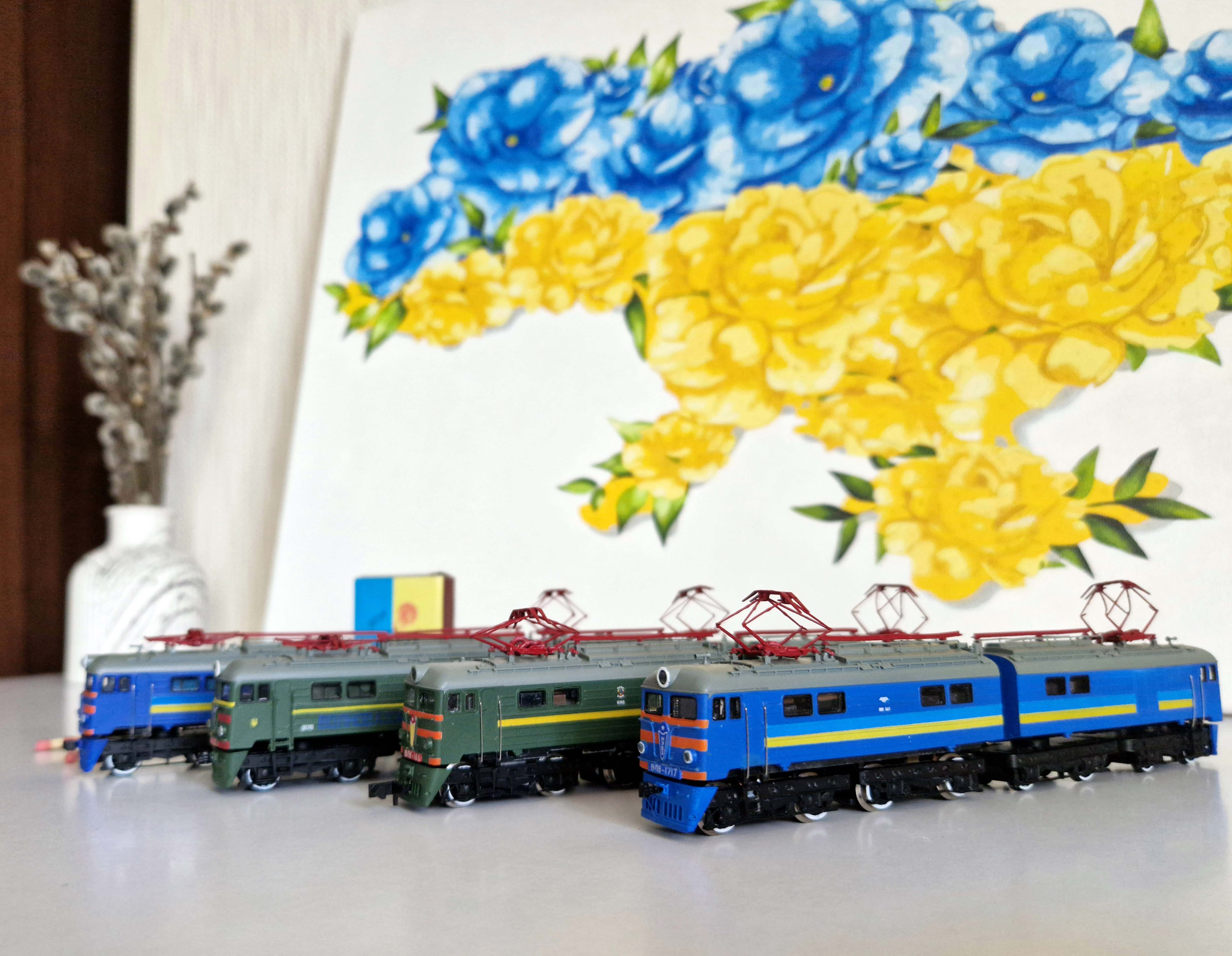

Доробив ще два ходових ВЛ8 з номерами 169 та 1717
Та вже образовався табун ВЛ-ок

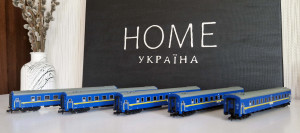

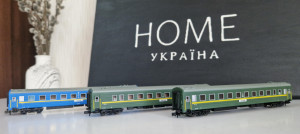

Состав Будапешт-Киев

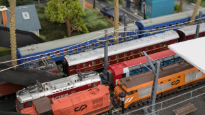

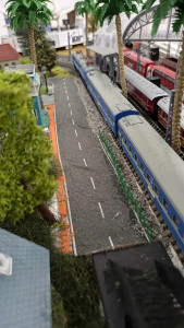

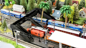

Трохи фото моїх робіт на макеті в Португалії

Вiтаю!

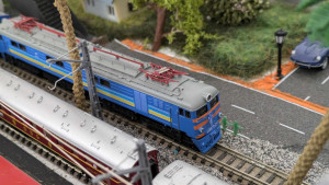

Класс! ВЛ8 с пассажирскими составами на фоне пальм я видел на станциях Туапсе, Сочи и Сухуми. Это было во времена счастливого детства, в середине 80-х годов.

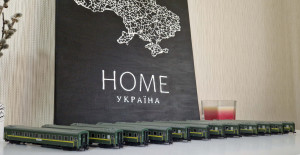

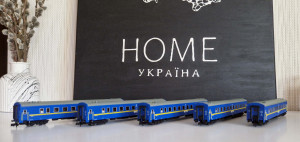

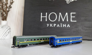

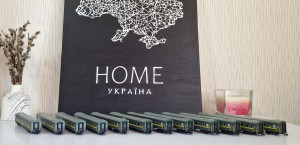

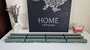

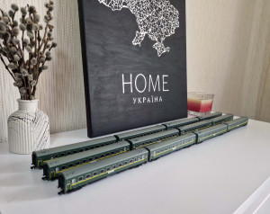

Состав Львів-Київ

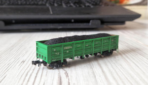

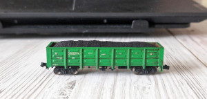

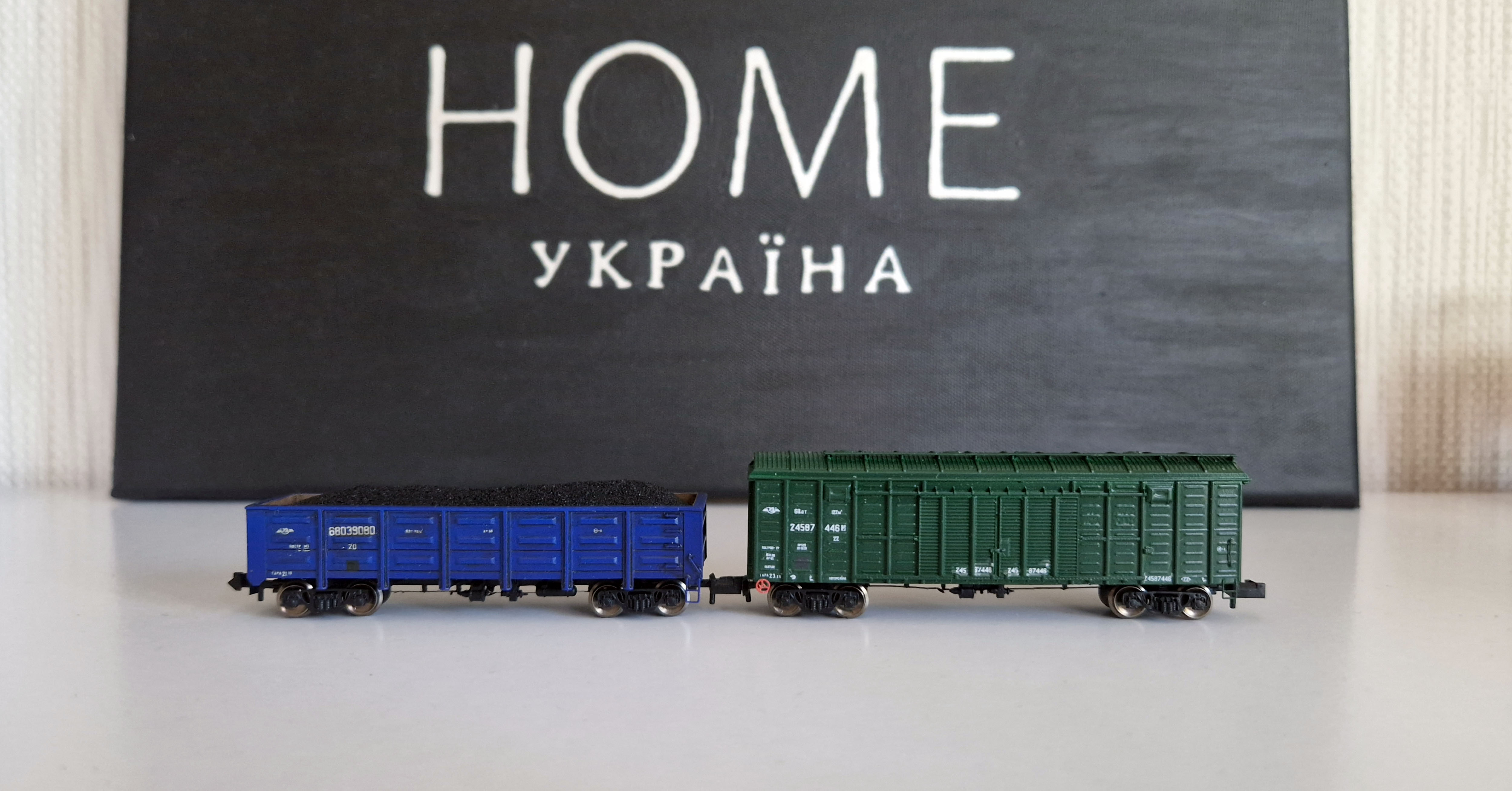

Полувагон 1505

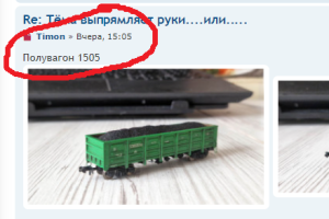

Timon писав:
03 серпня 2024, 15:05
Полувагон 1505

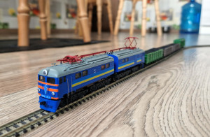

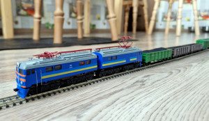

З депо виїхав ще один ходовий ВЛ8-1717

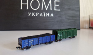

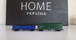

Виїхали ще 2 вагона!

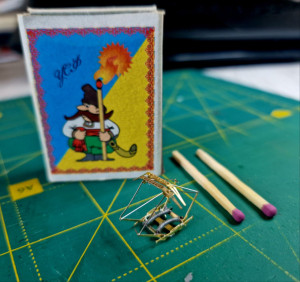

Вчусь робити гарні робочі пантографи.....виходить складно.....Трудозатрати колосальні
Повідомлень: 6392
Has thanked: 1595 times
Been thanked: 3517 times
Ну ви, батєнька і ювелір. В шоці :shock:
