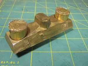

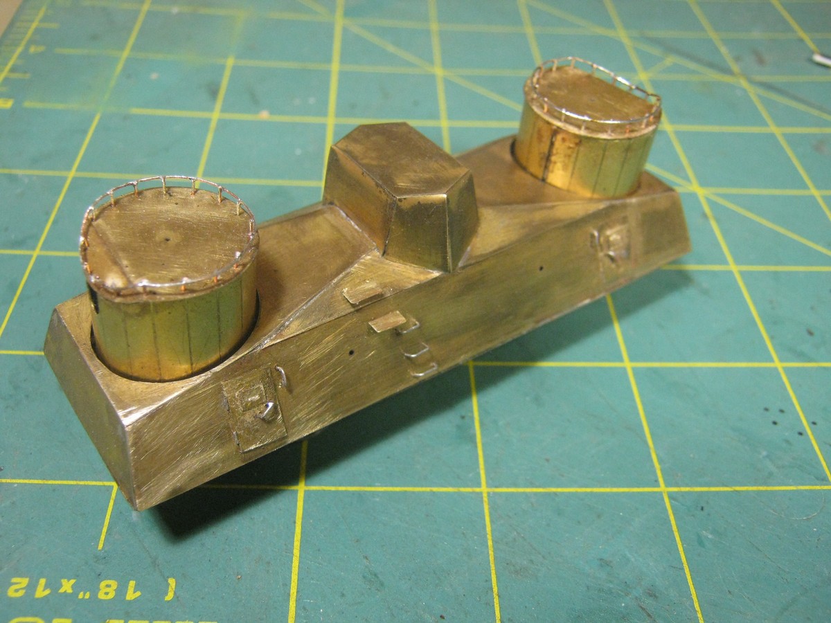

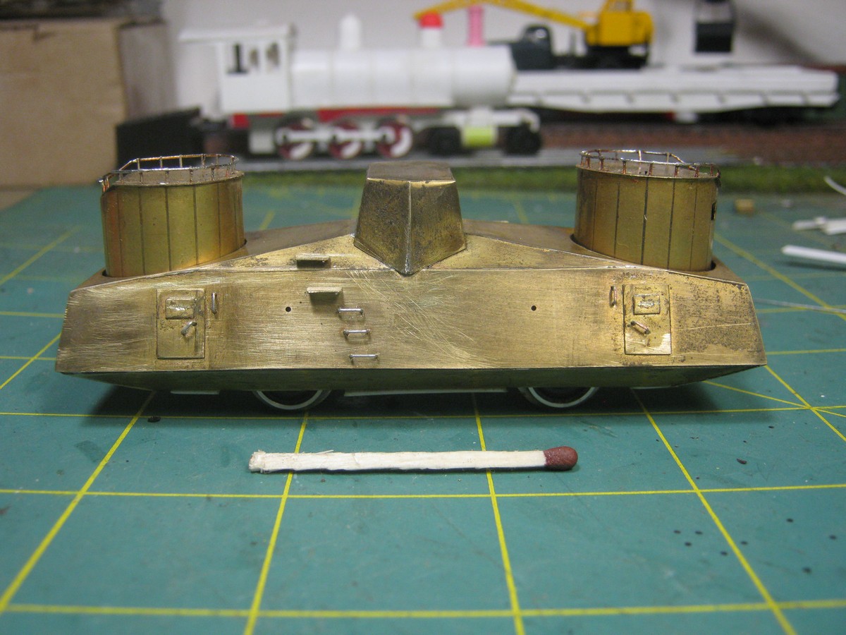

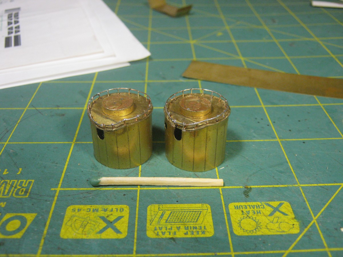

Теме скоро год и с этим уже надо что-то делать...
Has thanked: 1655 times
Been thanked: 3651 times
Re: Мотоброневагон Д-2
Тяжело наверно на такой манюне такую ажурность паять? :roll: Очень кропотливо и ровно.

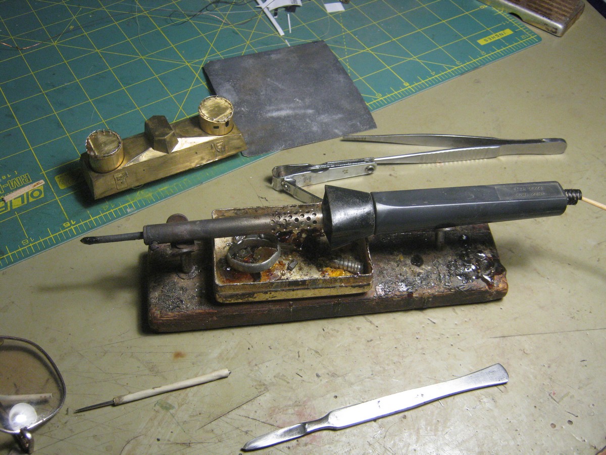

Самое интересное не освещено, чем паяете?

Stinky писав:Тяжело наверно на такой манюне такую ажурность паять?

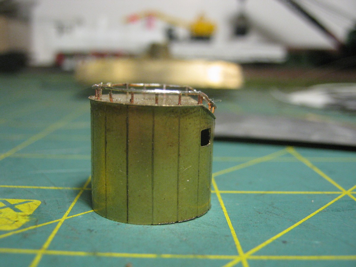

Нормально. Тяжело только глазам потому, что приходится одевать усиленную оптику, начинает болеть голова и надо делать большие перерывы, глядя без очков куда-то вдаль.

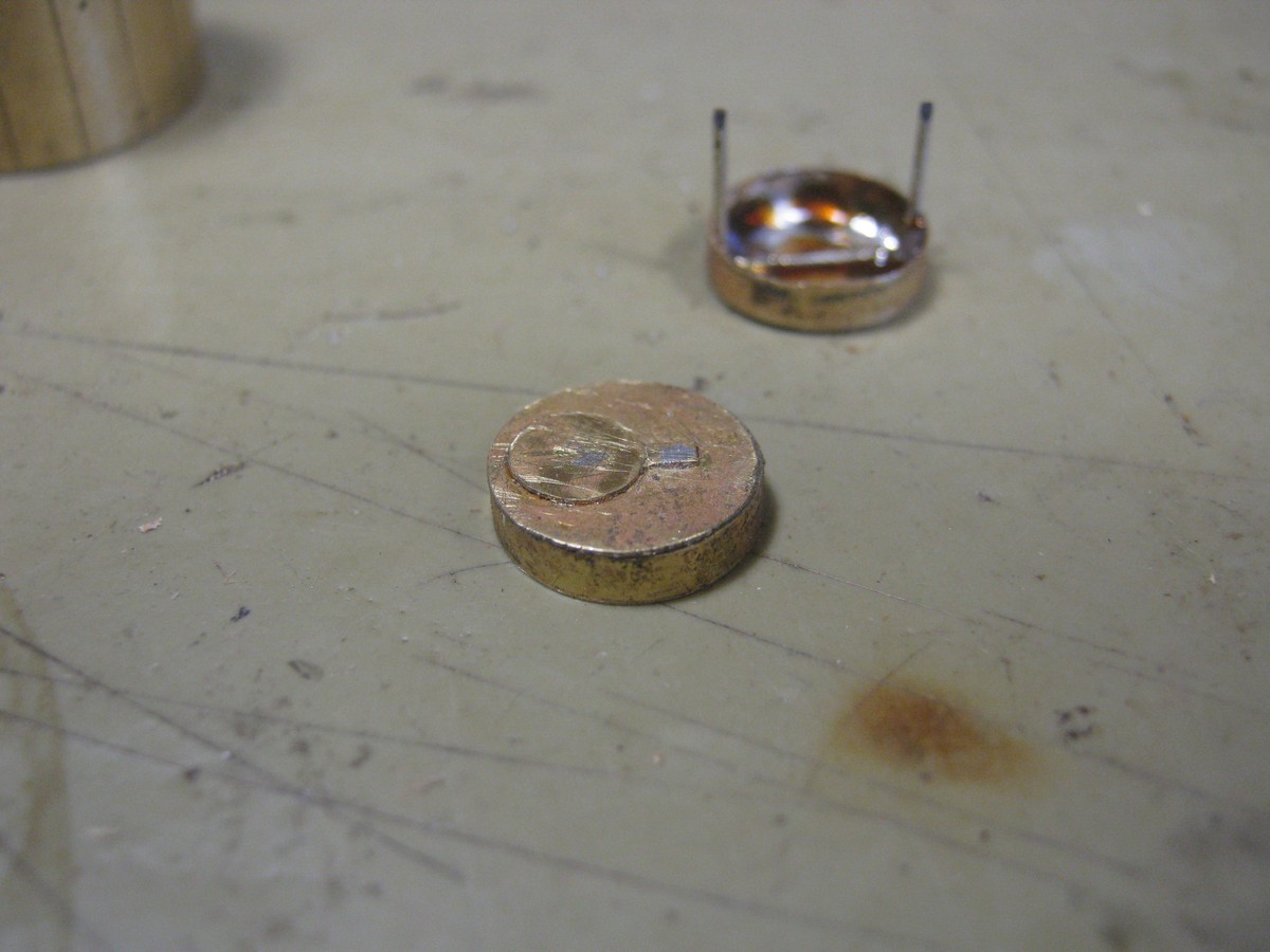

Но бронепоезда не особо богаты деталировкой и такие вещи конечно надо отображать, чтобы взгляду было за что зацепиться...
На одном форуме было высказано мнение, что ввиду убогости своей архитектуры и деталировки бронепоезда вообще не представляют интереса, как объект для моделирования... Зображення
OldVik писав:Самое интересное не освещено, чем паяете?
Виктор, тут всё более чем банально...
Но корпус паял 40w.
Про припой ничего сказать не могу, не знаю, какой он там ПОС... :oops: Какой дали друзья, таким и паяю.

Артём, спасибо! Но полностью оценивать это "загляденье" будем по финишу... ;)
А финиш будет. Деваться некуда - модель делается на заказ и работа уже оплачена... :roll:

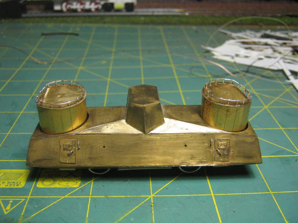

Трапы на бортах. По части скобтрапа проблем нет, плоские ступени заставили немного задуматься... :?
Но всё поборол. Сделаны оба борта.

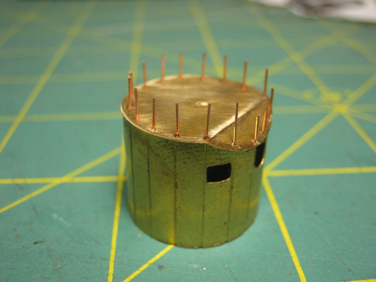

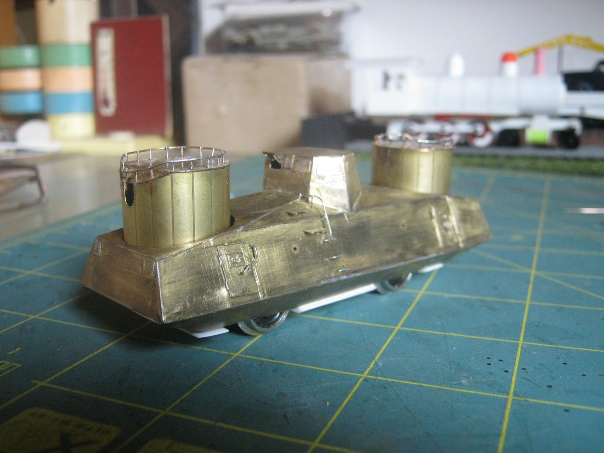

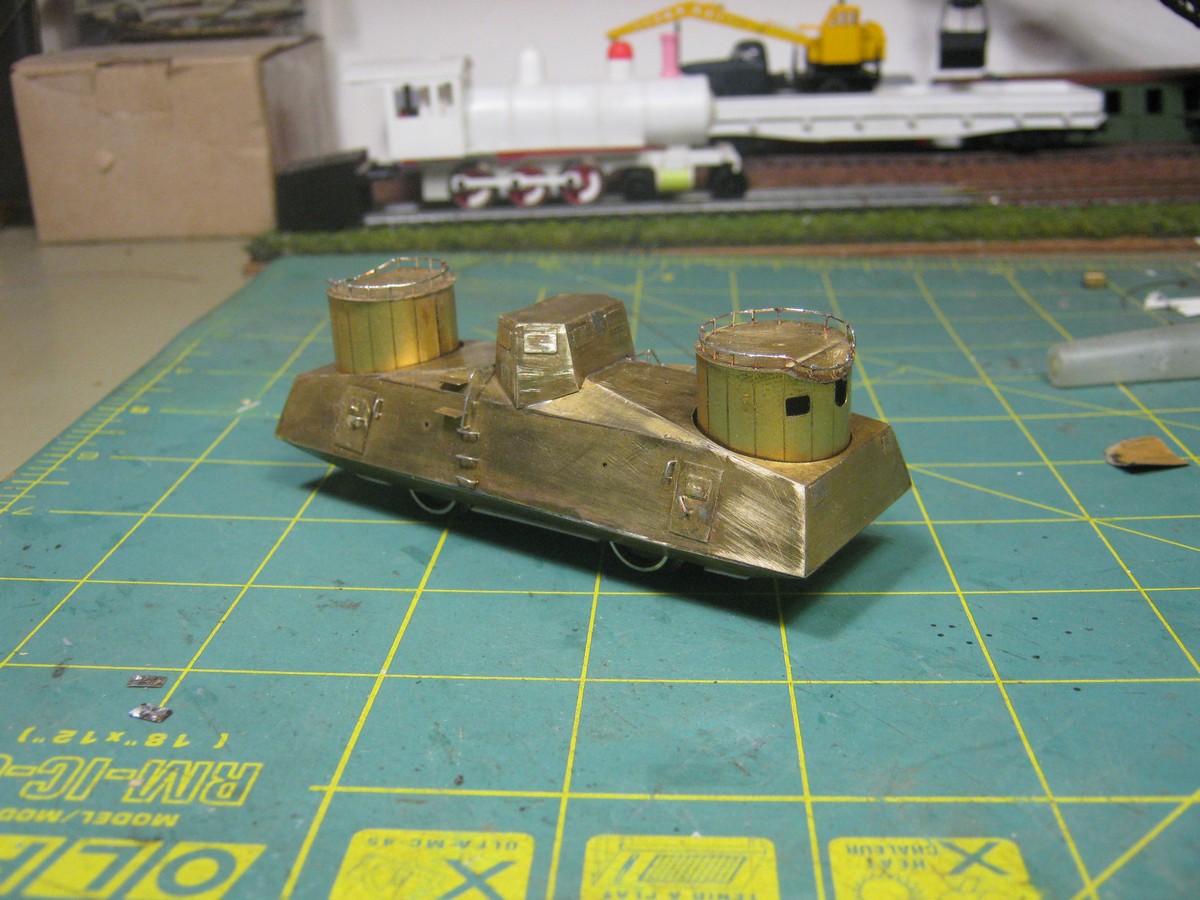

Сделал поручни трапов и начал крепить щиты на амбразуры командирской башни и буферные фонари. Полагаю, что одну амбразуру надо будет вырезать и изобразить открытой.
А пока так.

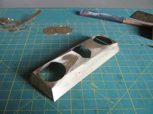

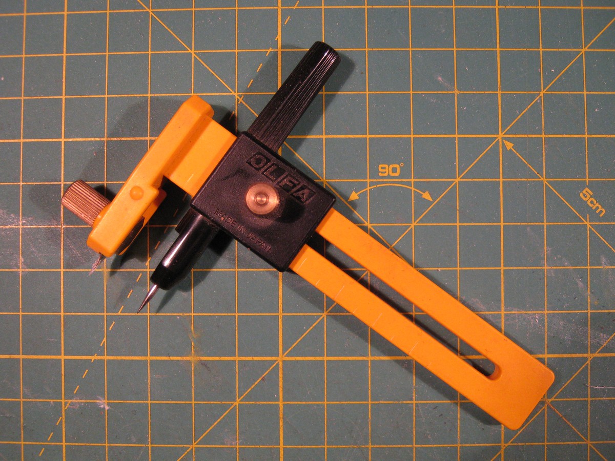

А как вы прорезаете в латуни ровные отверстия больших диаметров? (вот на примере этого фото)
Повідомлень: 3431
Has thanked: 2338 times
Been thanked: 4503 times
Barbosa_ писав:А как вы прорезаете в латуни ровные отверстия больших диаметров?
Это циркульный нож Olfa. Предназначен, в общем-то, для картона. Для резки металла вставляю старое штатное лезвие, заточенное по подобию резака из ножовочного полотна.
Инструмент не из дешёвых и не особо часто пользуюсь, но такие вещи покупаются один раз и на всю жизнь. Всегда под рукой и очень выручает. Режу картон, пластик и металл. При изготовлении прокладок из резины тоже выручает. Ни разу не пожалел о приобретении.

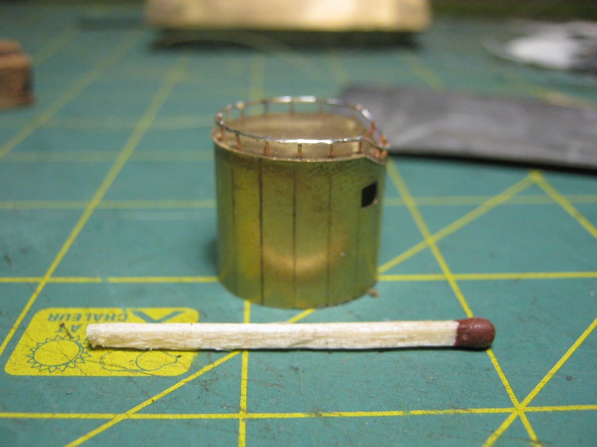

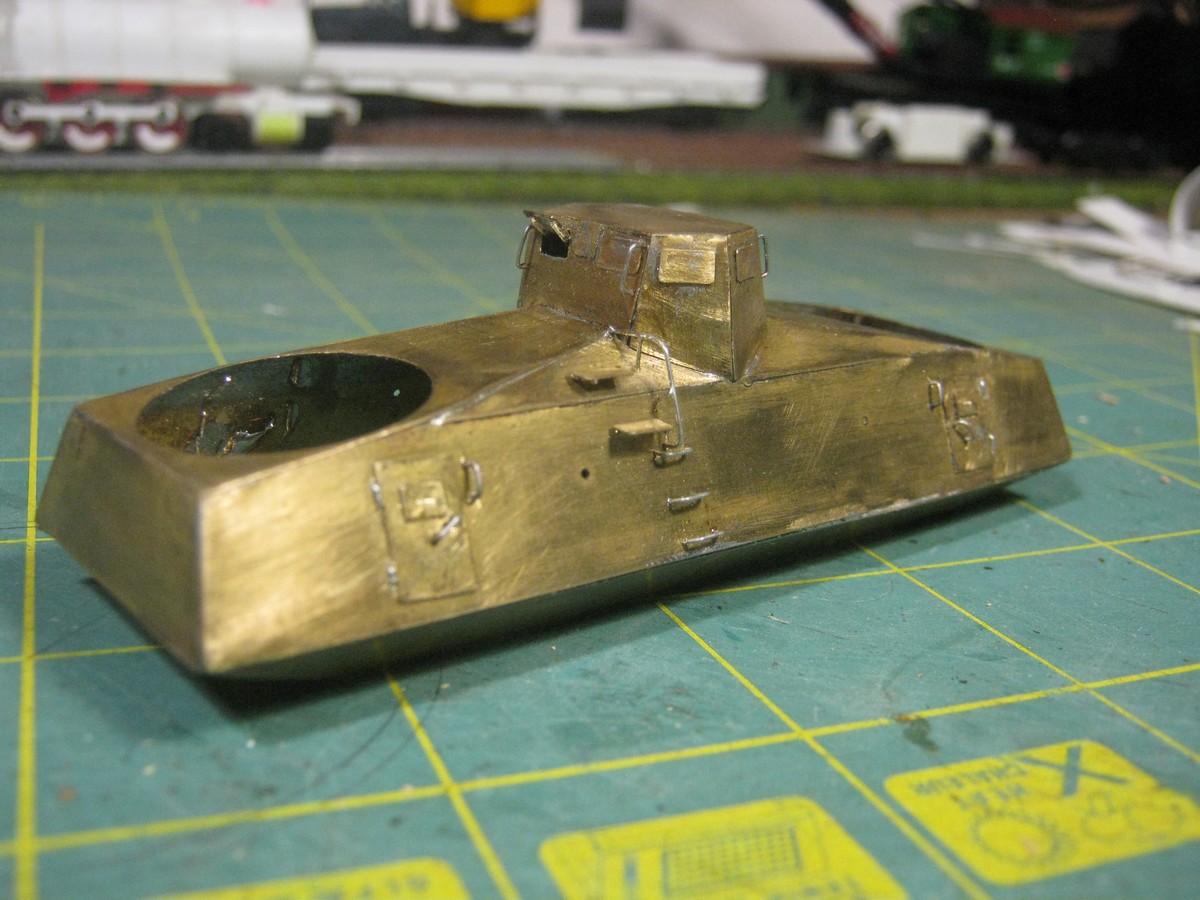

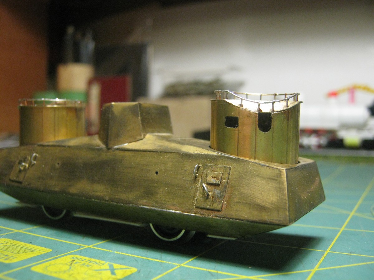

Готовы все люки на командирской башне. Один изобразил открытым.
Has thanked: 1203 times
Люк видно... но очень бы хотелось фото с другим ракурсом :oops: А то чуть смазалось.
Повідомлень: 3431
Muton писав: А то чуть смазалось.
ВиктОр, под дых бьёте! Я тут сам уже давно ни хрена не вижу...
После крайнего сообщения добавилось двенадцать деталей. Семь из них можно рассмотреть на предлагаемой новой фотографии. Вы сможете их назвать?.. :roll:
Думаю, что с трудом. Поэтому в ближайшее время из-за такой мелюзги обновлений давать не буду.

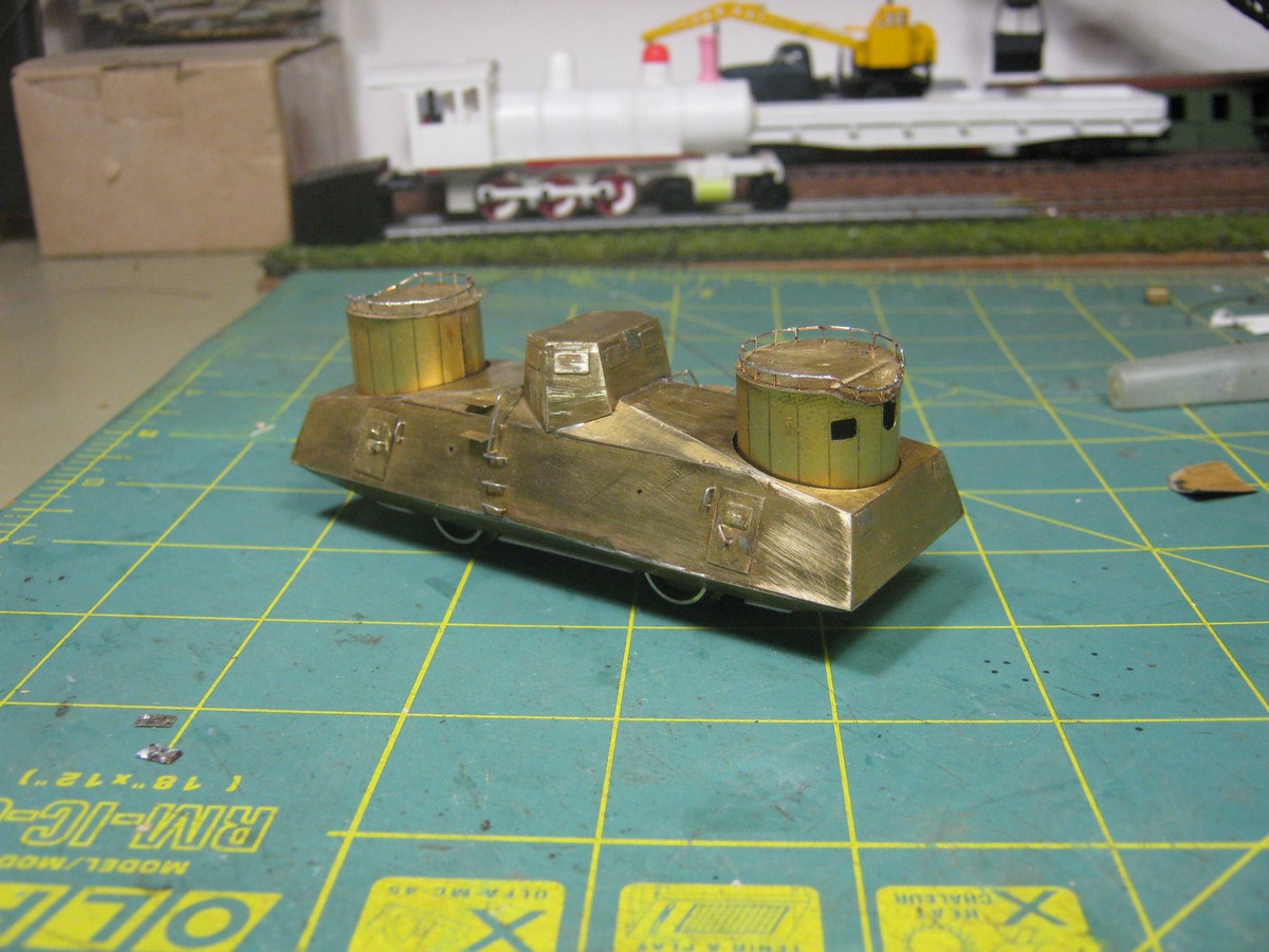

Stinky писав: Мой вариант это 3 поручня на рубке и 4 петли на дверцах. (7 отличий)
Ответ правильный! К следующему собранию скажу супруге, чтобы кроме общего пирога испекла индивидуальный пирожок only for Stinky.
Немного деталей, которые почти можно рассмотреть.
И один снимок для общего сведения.

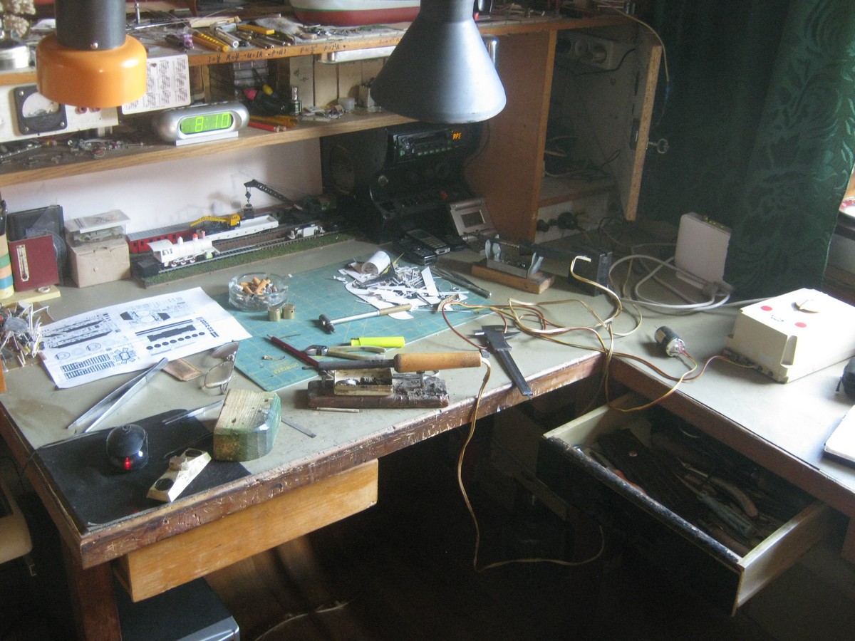

А у меня вот рабочего места нету( таскаю с собою инструмент и запчасти.
У меня тоже его считай нету.Площадка всего 20 на 20см.Но считаю что рабочее
место это важный элемент для качественного моделизма. :roll:
