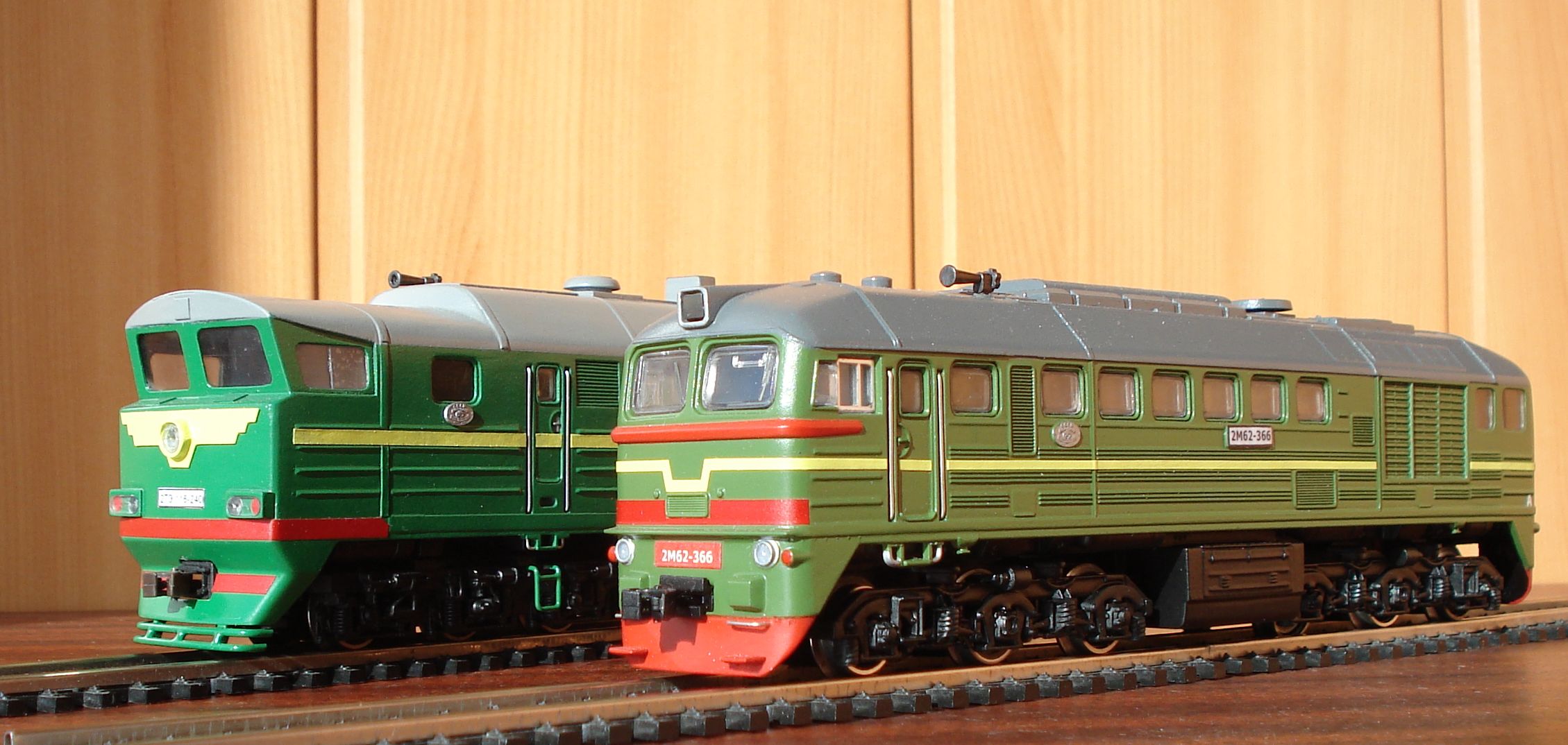

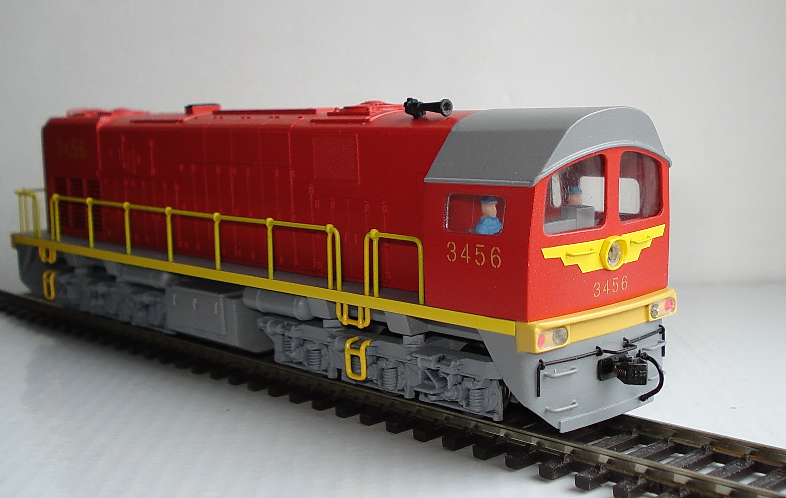

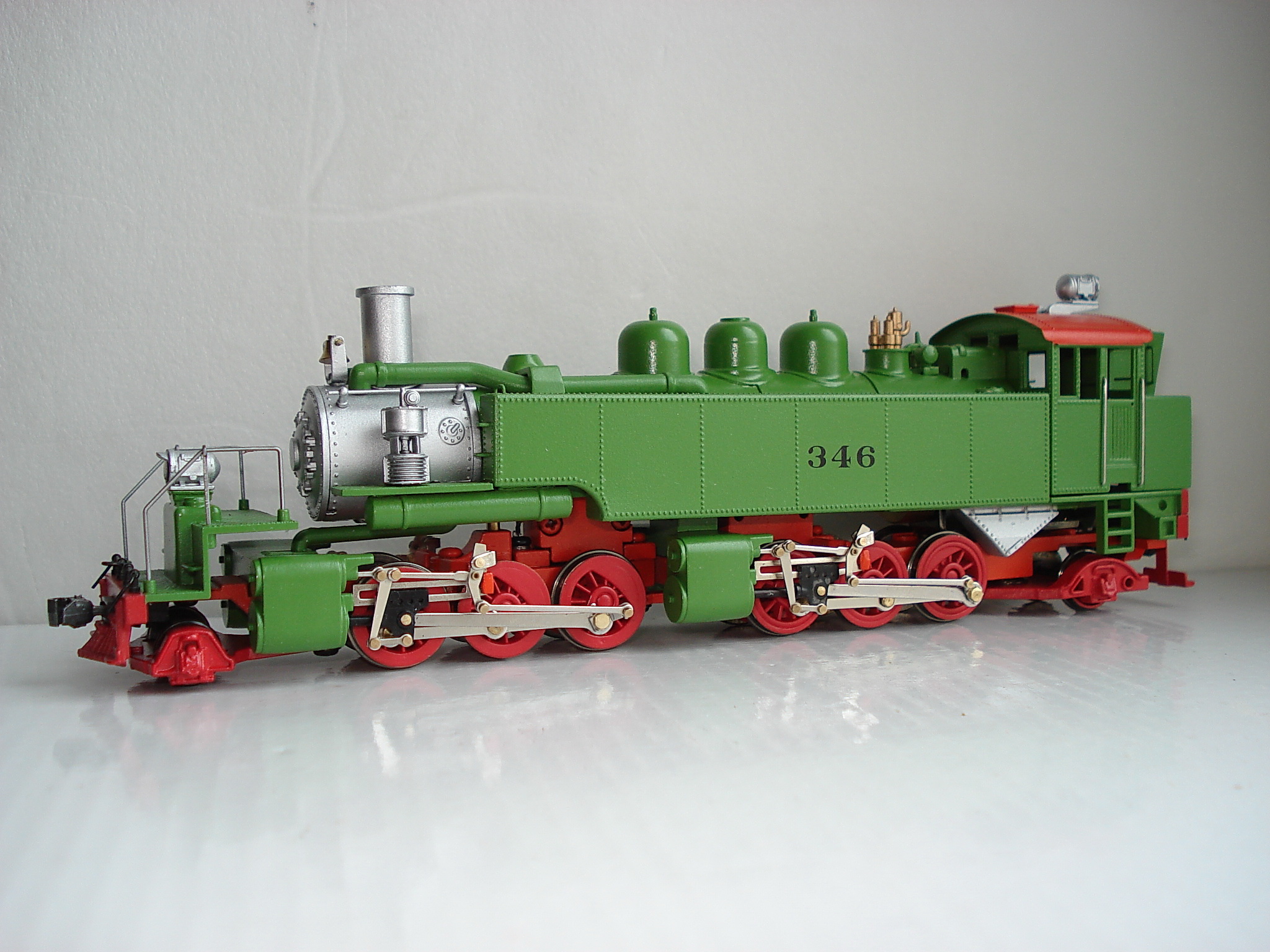

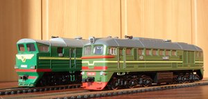

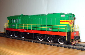

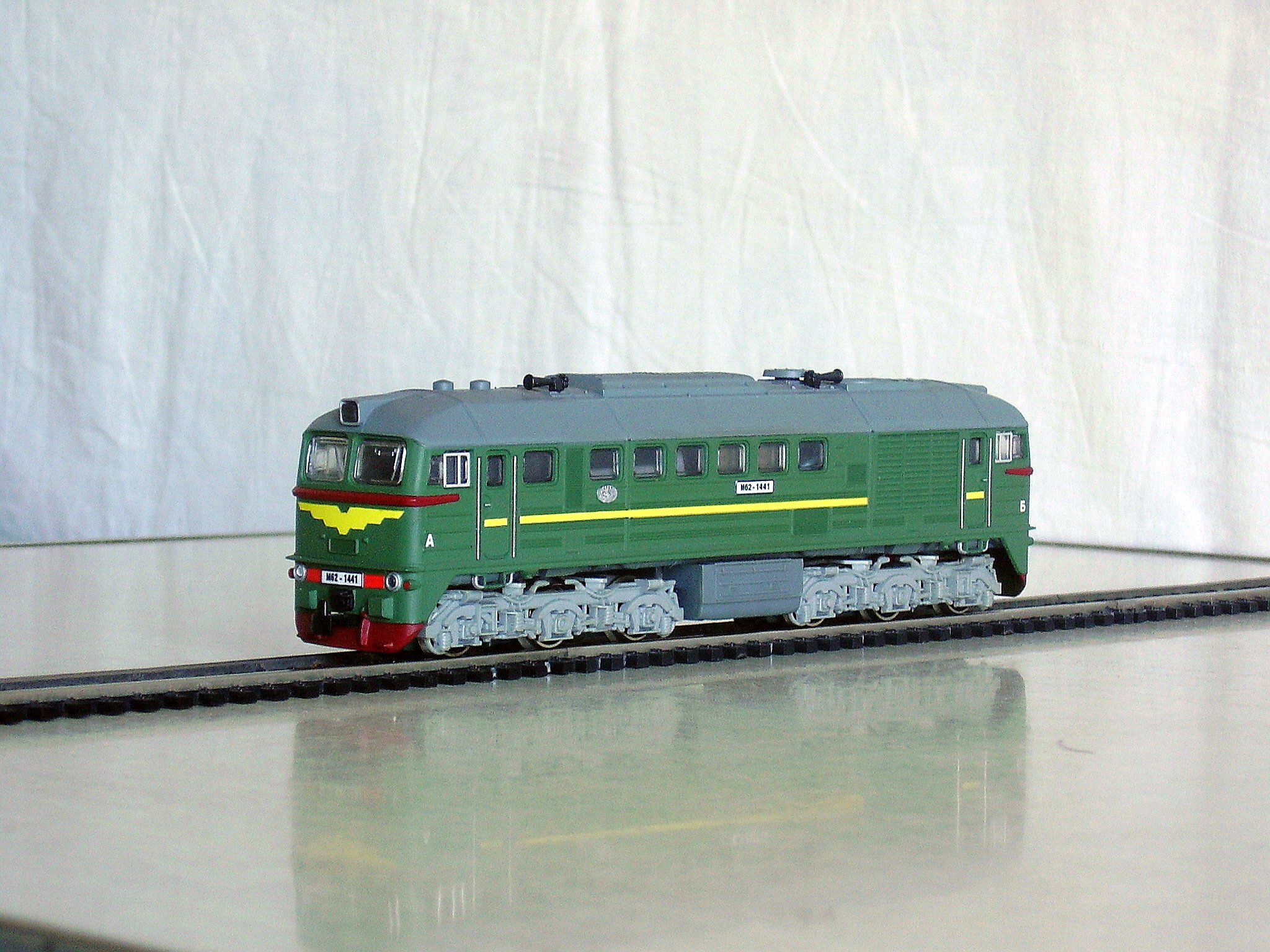

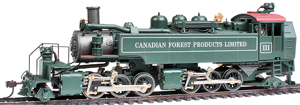

Дровишки в тендерах так и были от производителя?
Зелёный малетт не перекрашивался? :roll:
Vladimir
Повідомлень: 247
Имя: Vladimir
Been thanked: 271 times
Re: Моя коллекция в НО.
Повідомлення Vladimir »

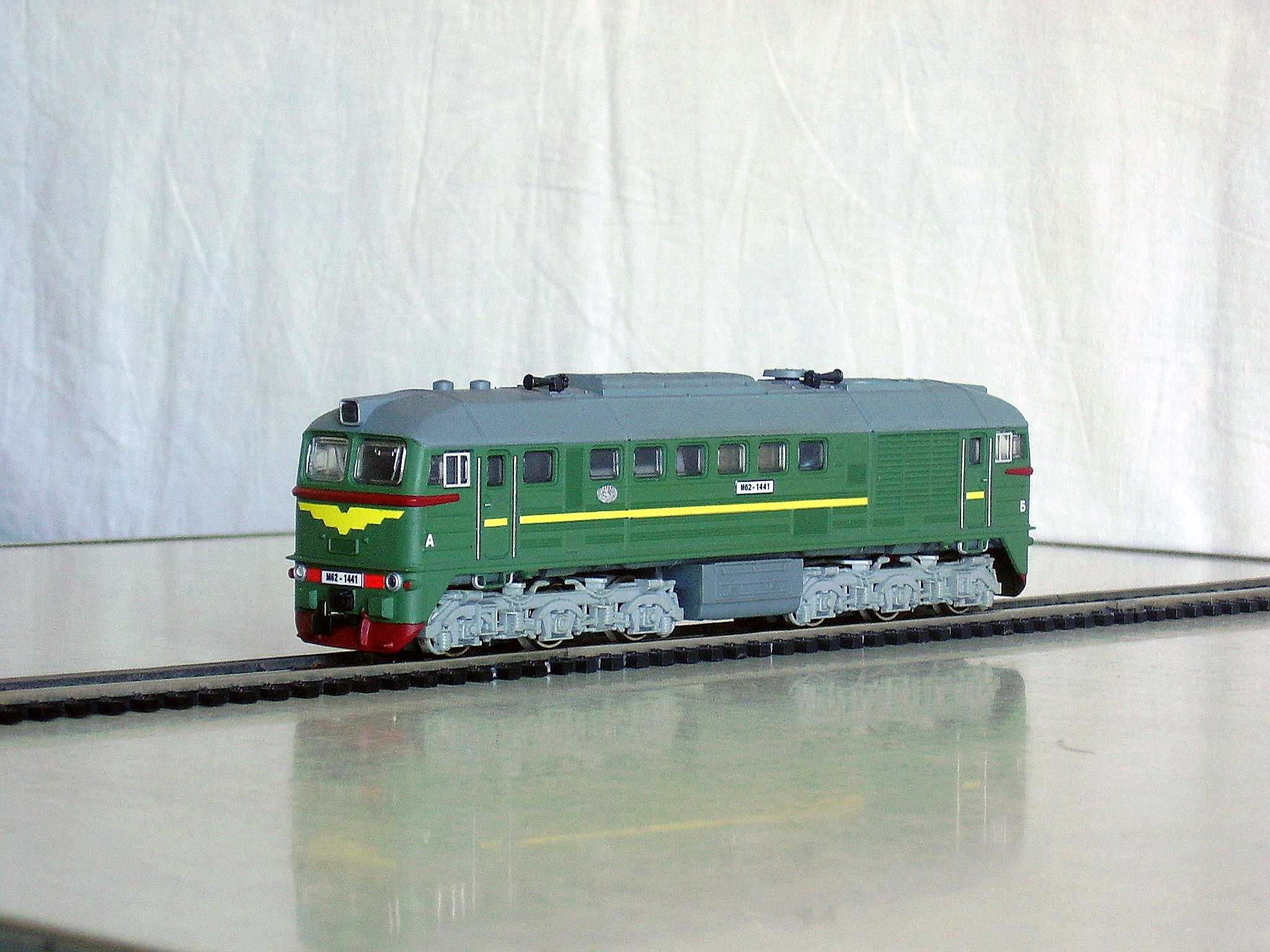

Ага,дрова сам пилякал и паровоз тоже сам перекрасил и немного переделал,а то заводской мне не очень нравился.
2ТЭ10Л

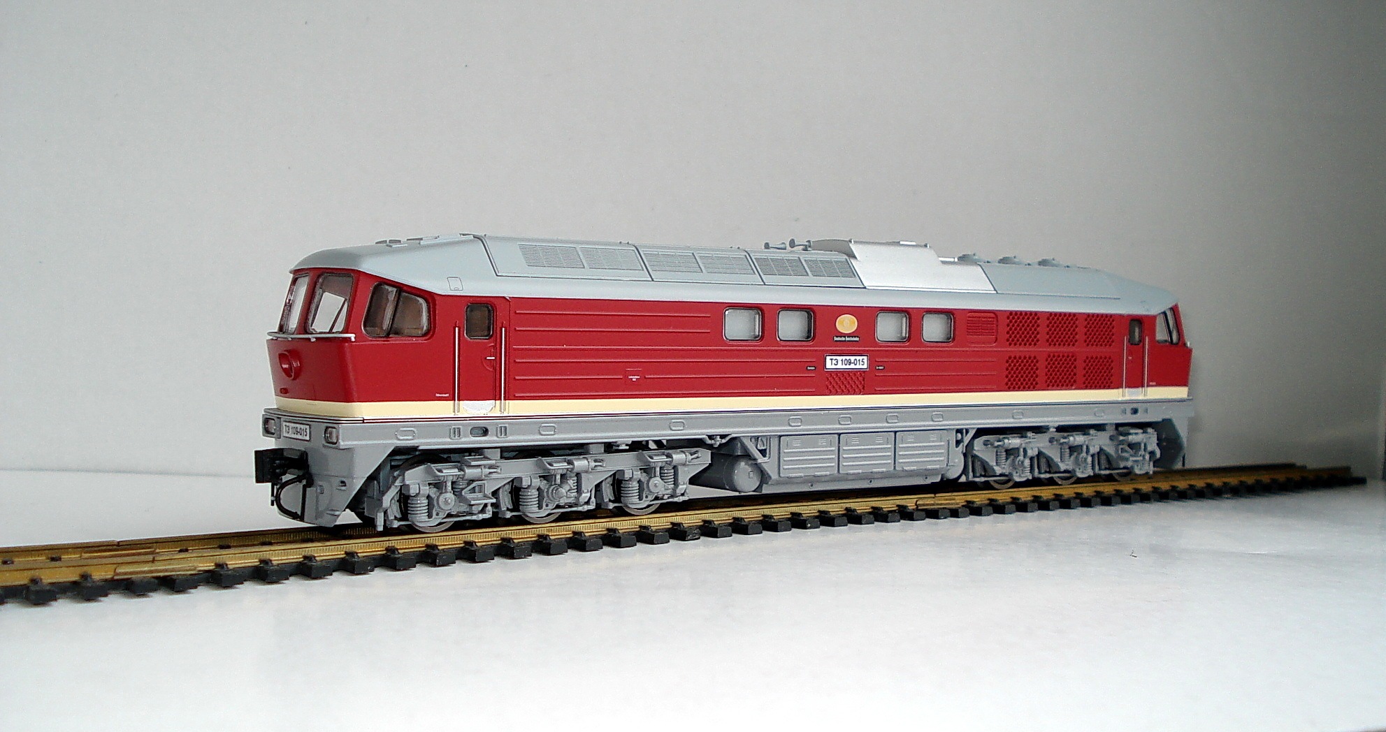

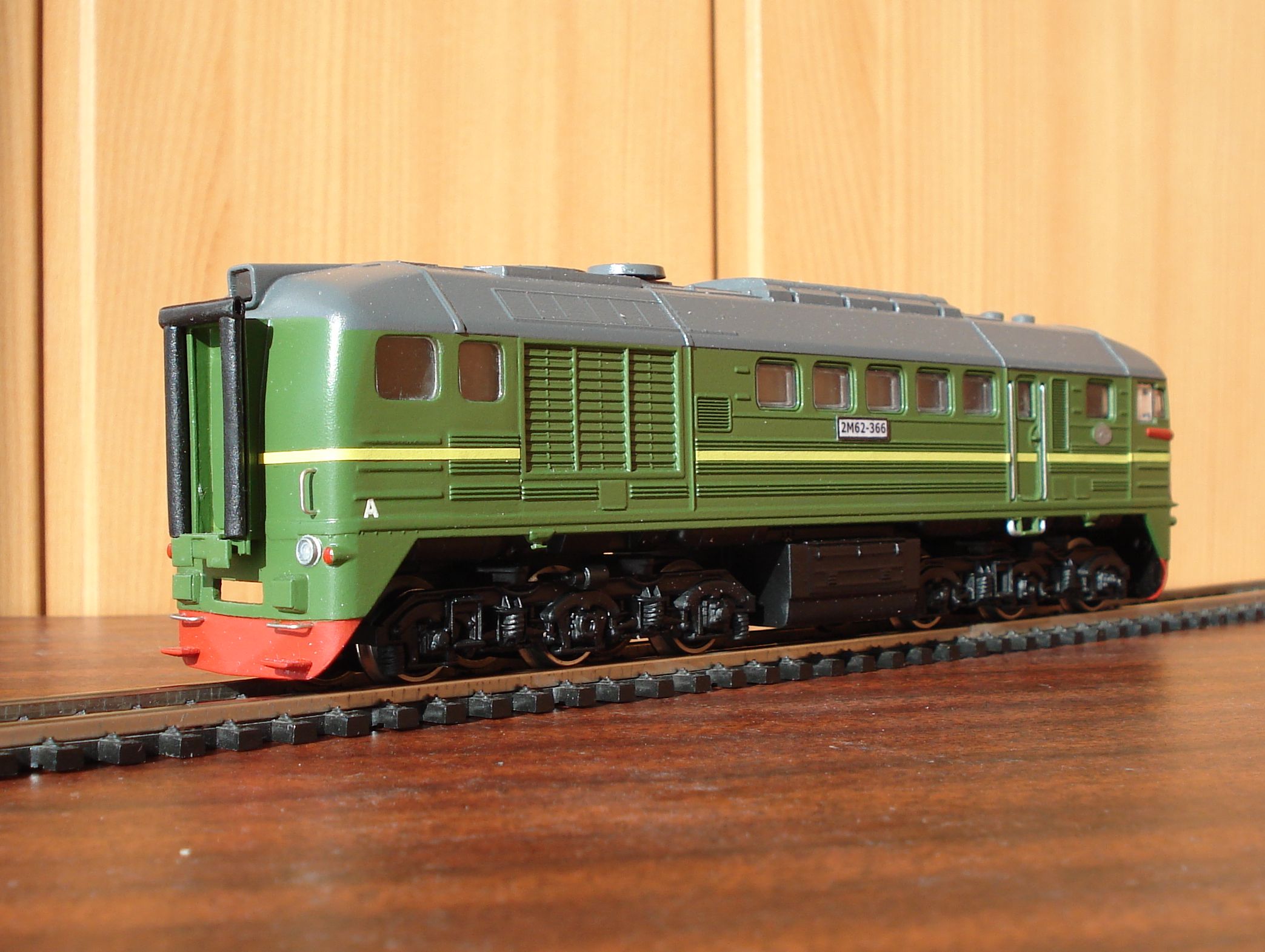

Добрый вечер Владимир думаю всем было бы крайне интересно рассмотреть ваши модели с нескольких ракурсов, наверное не очень затруднительно сделать десяток другой фотографий, каждой вашей замечательной модели.С уважением Алексей.
Три-четыре ракурса, думаю, было бы вполне достаточно ИМХО. Чтоб рассмотреть со всех сторон :)
Vladimir
Повідомлень: 247
Имя: Vladimir

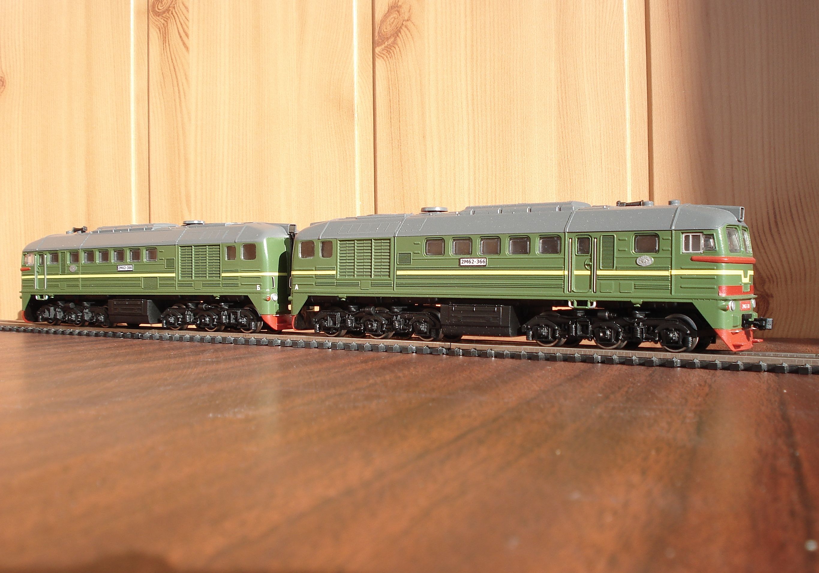

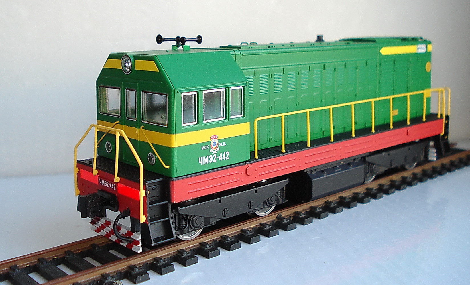

Вот немного фоток.
2ТЭ10Л
Has thanked: 1655 times
Been thanked: 3651 times

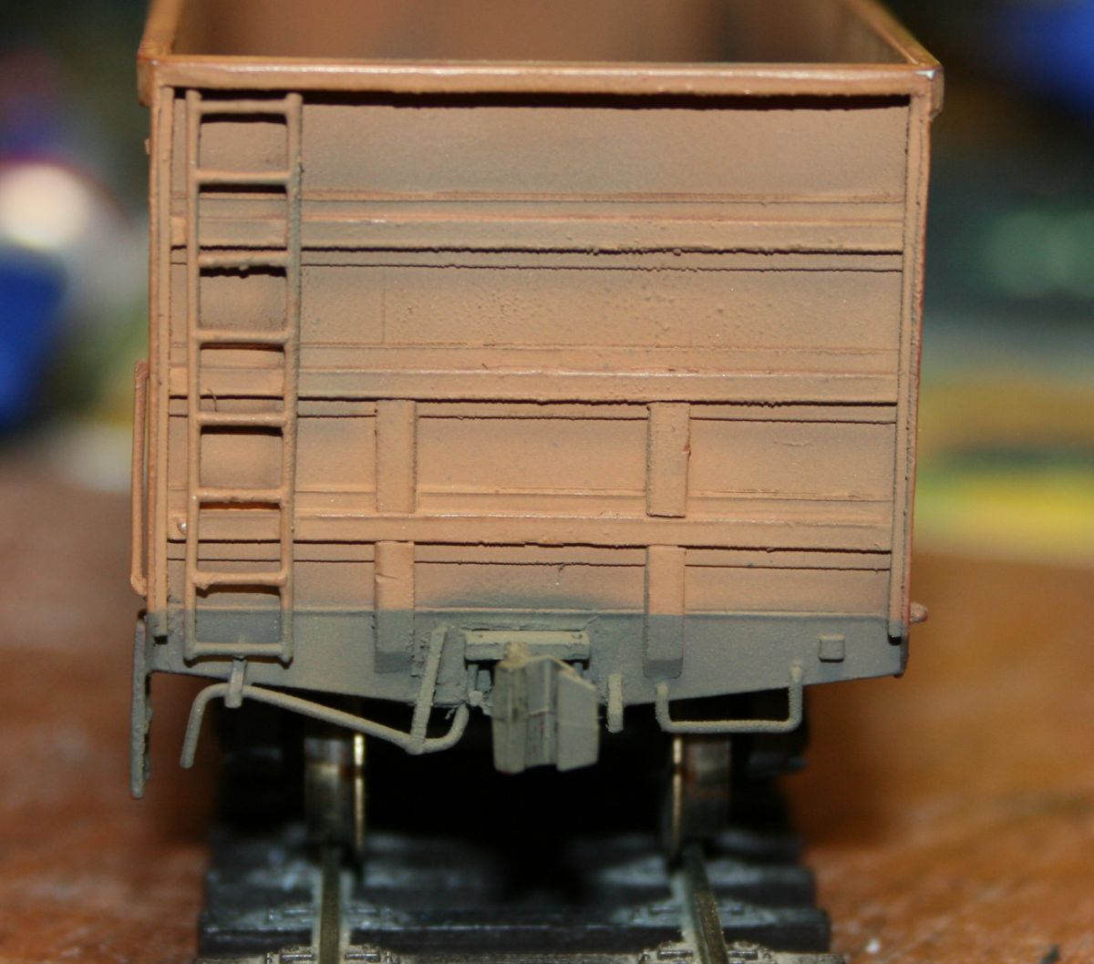

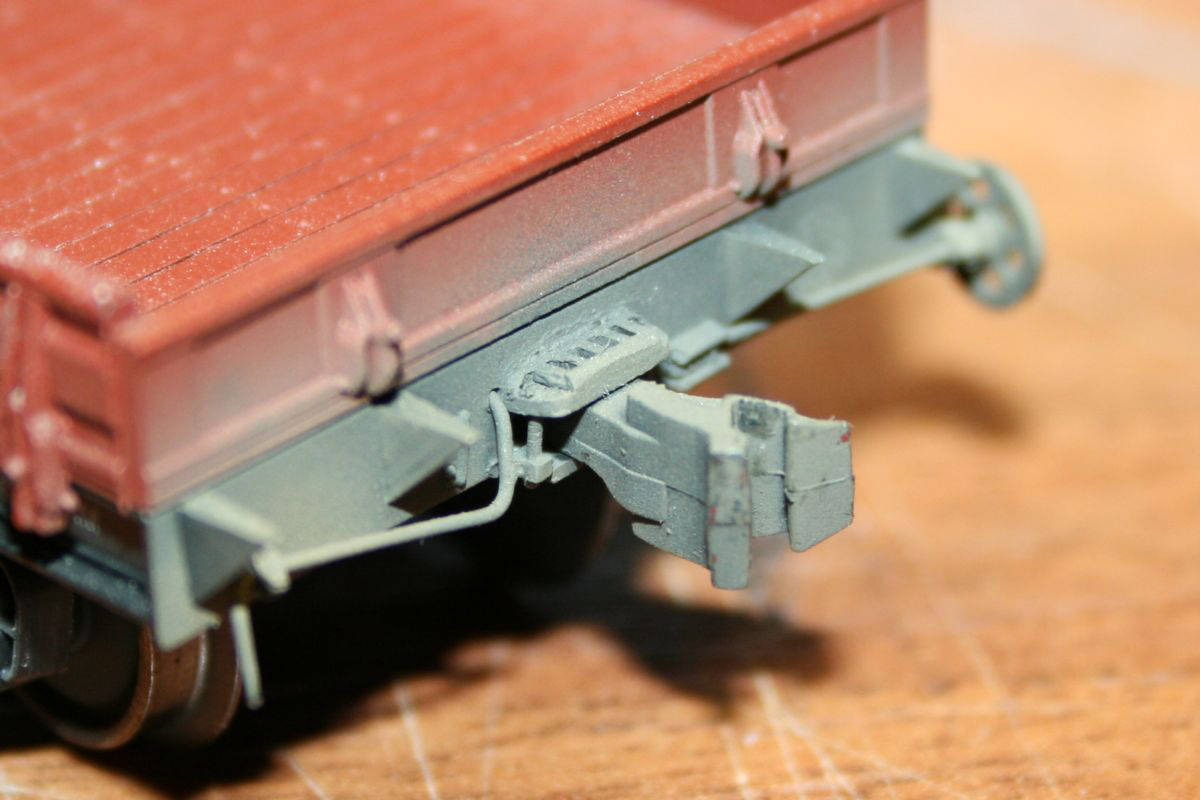

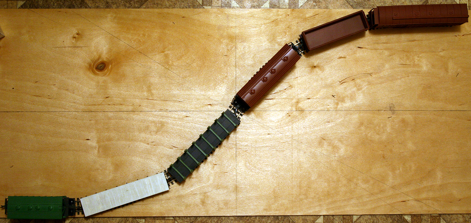

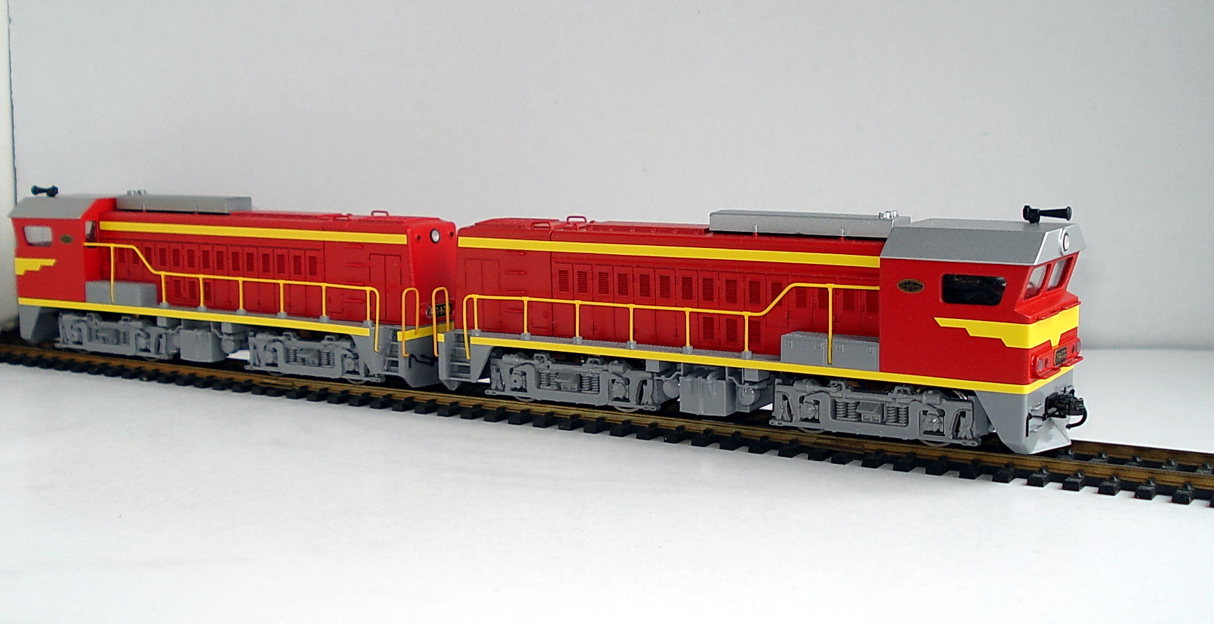

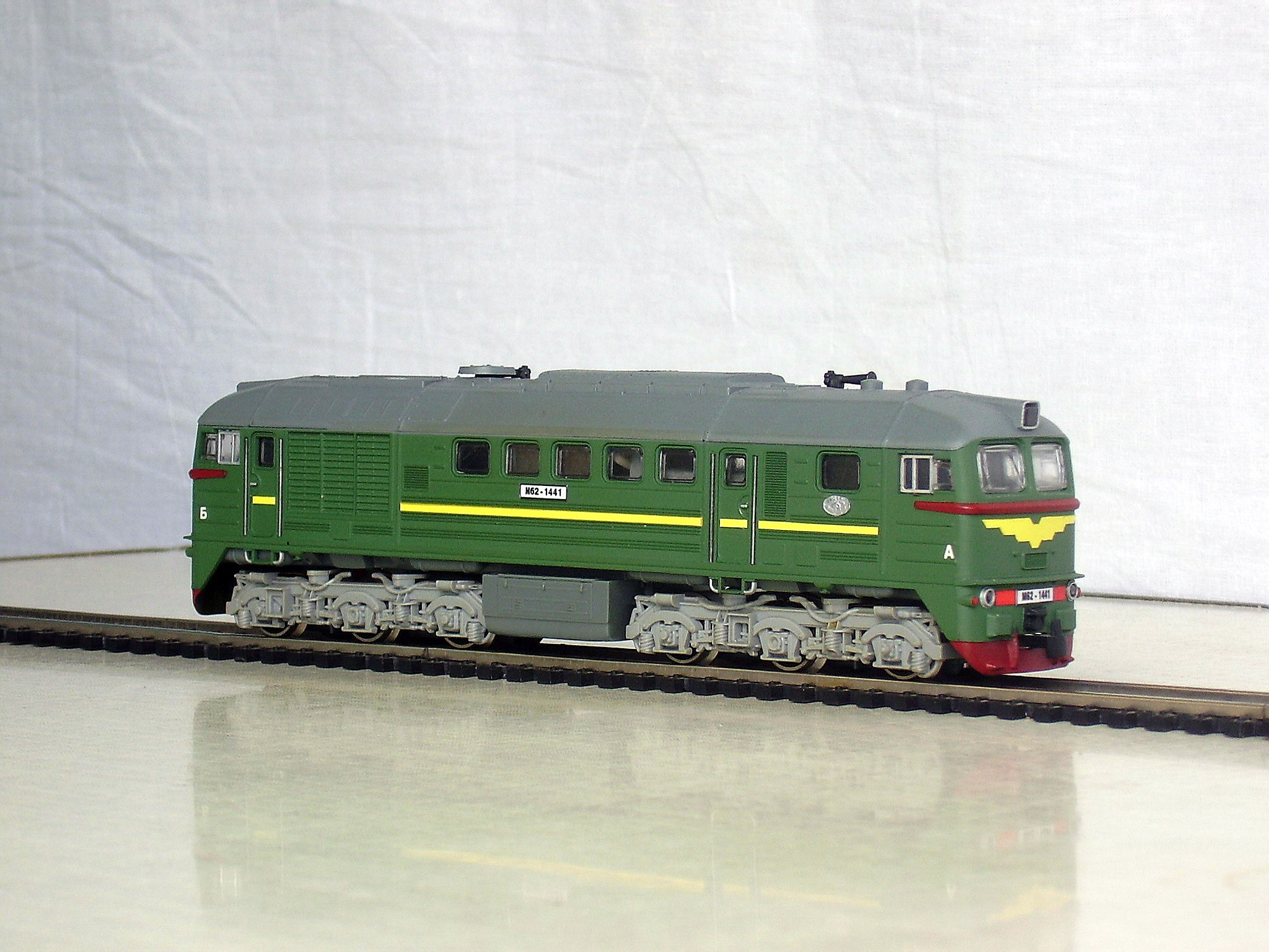

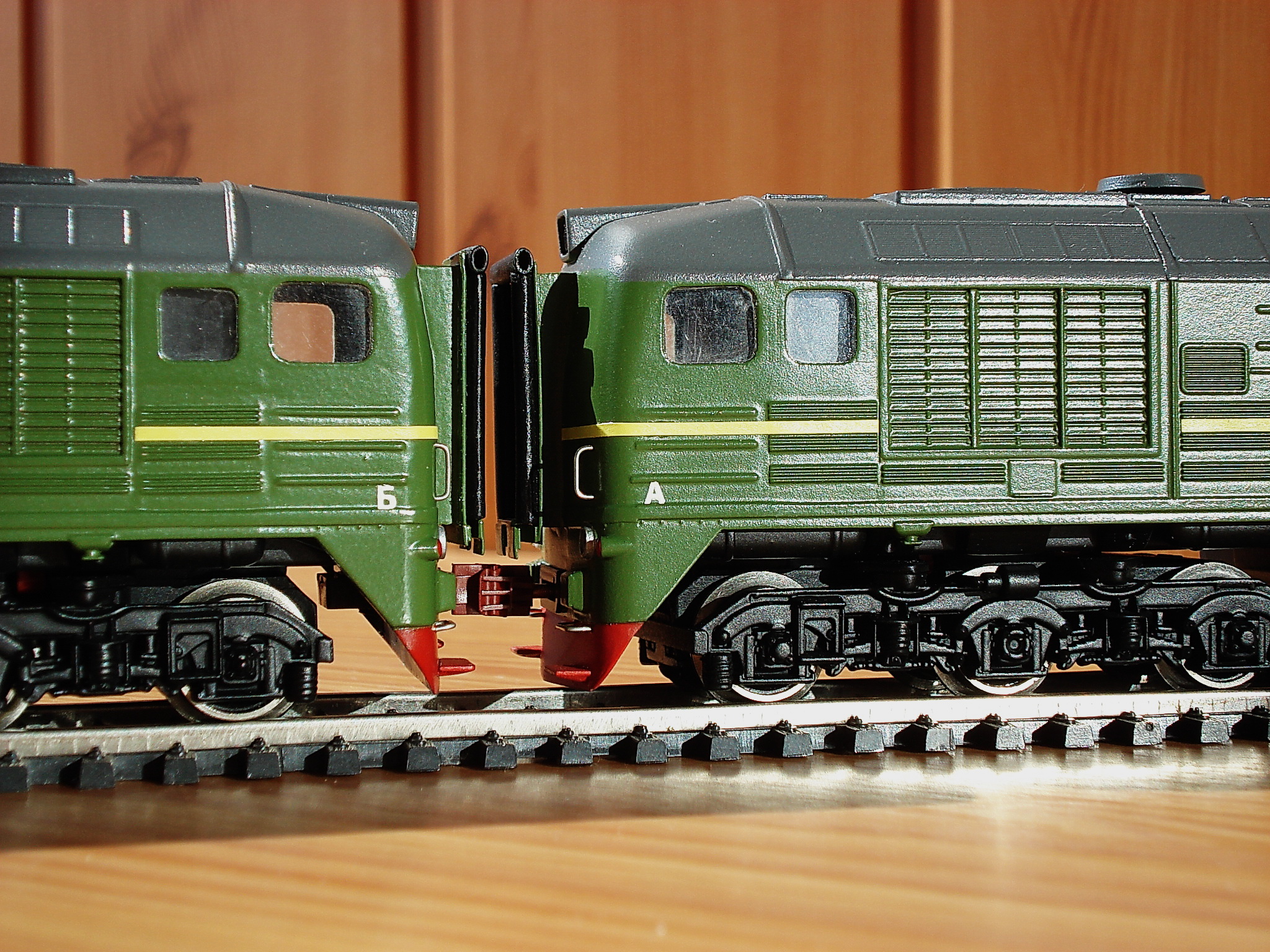

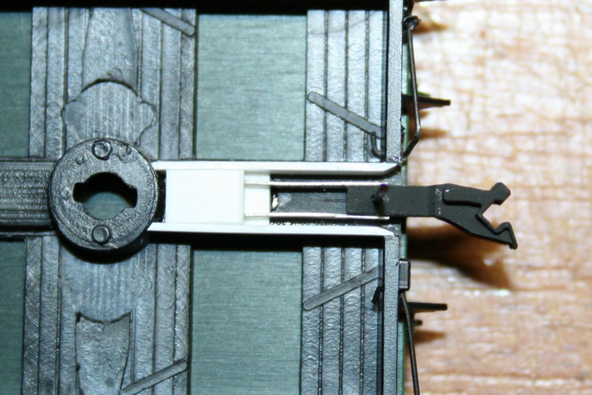

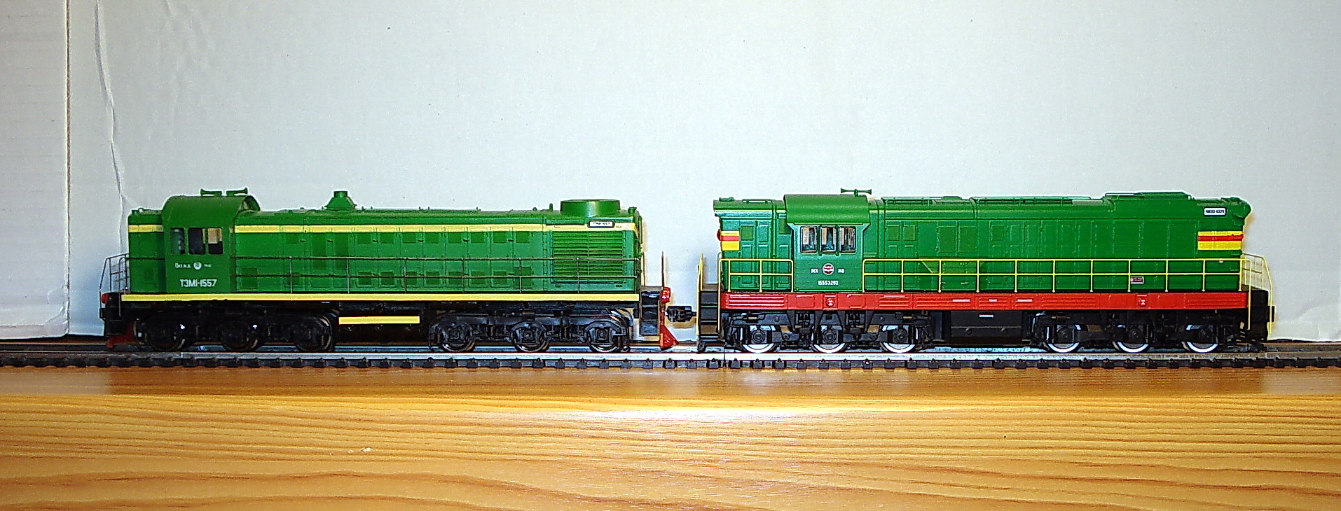

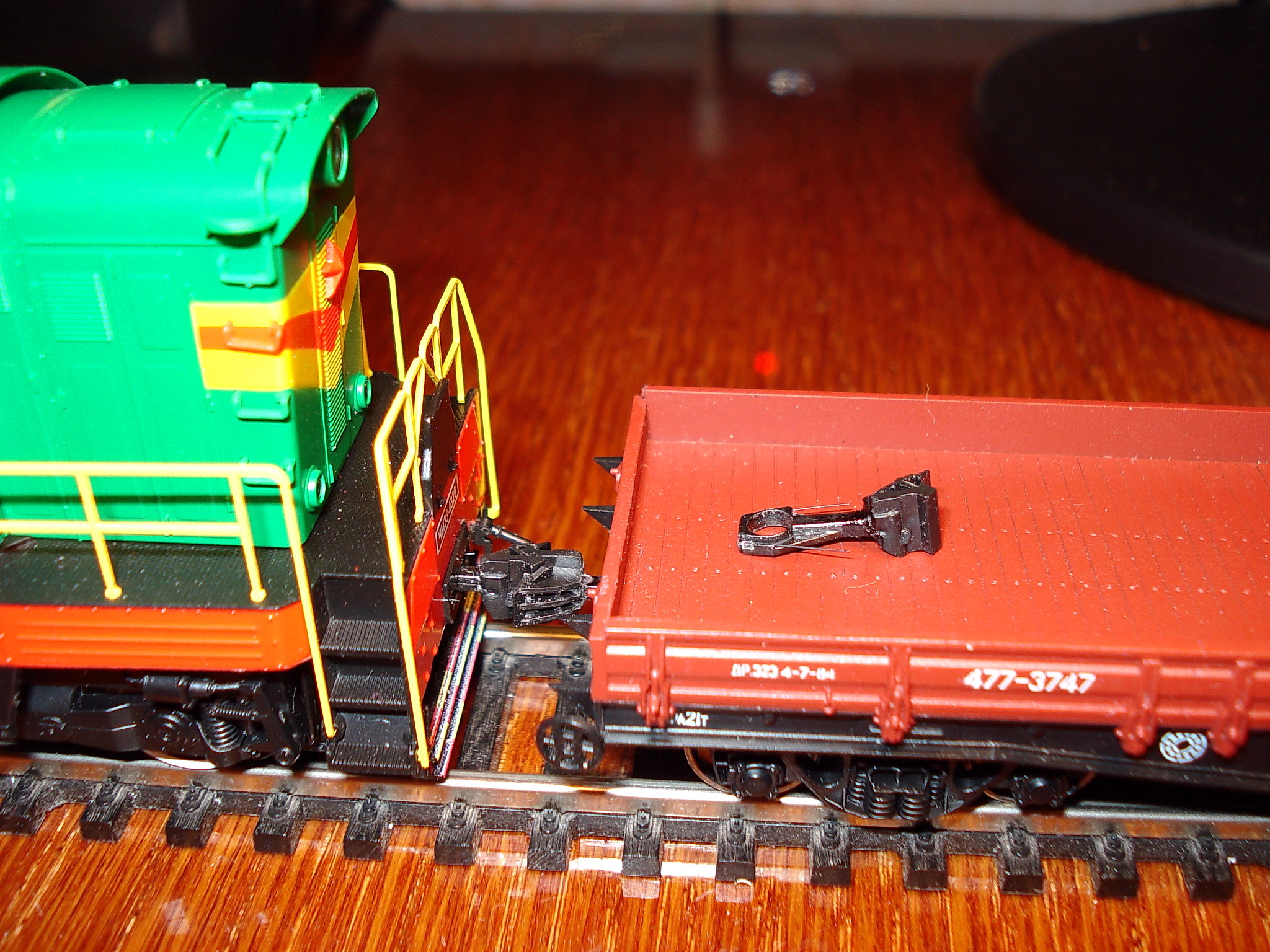

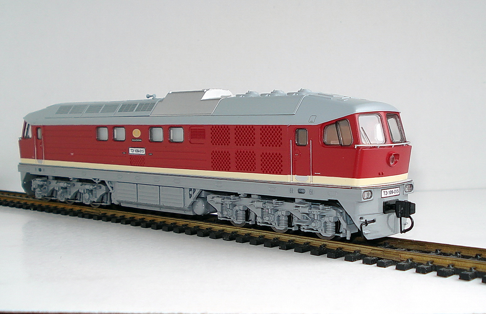

"Машонки" это Гутзольды?Выглядят хорошо.Сцепка СА-3 меж секциями рабочая(подвижная)?
Vladimir
Повідомлень: 247
Имя: Vladimir

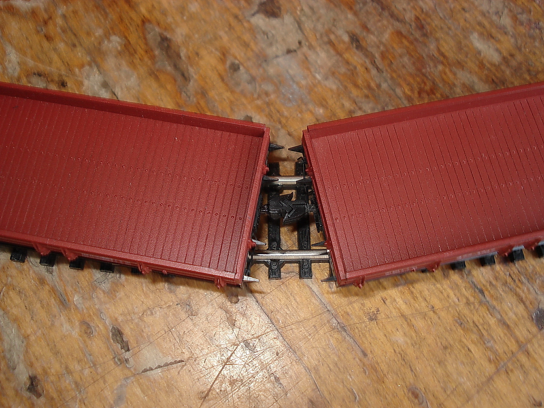

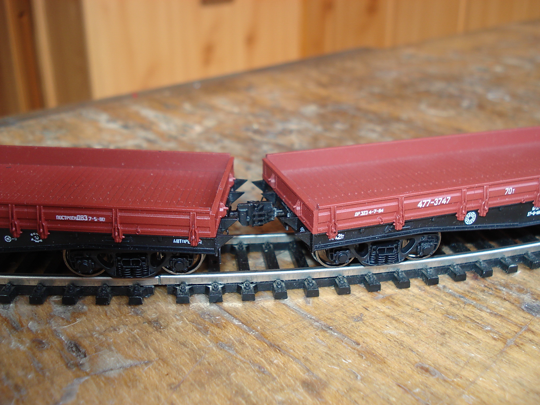

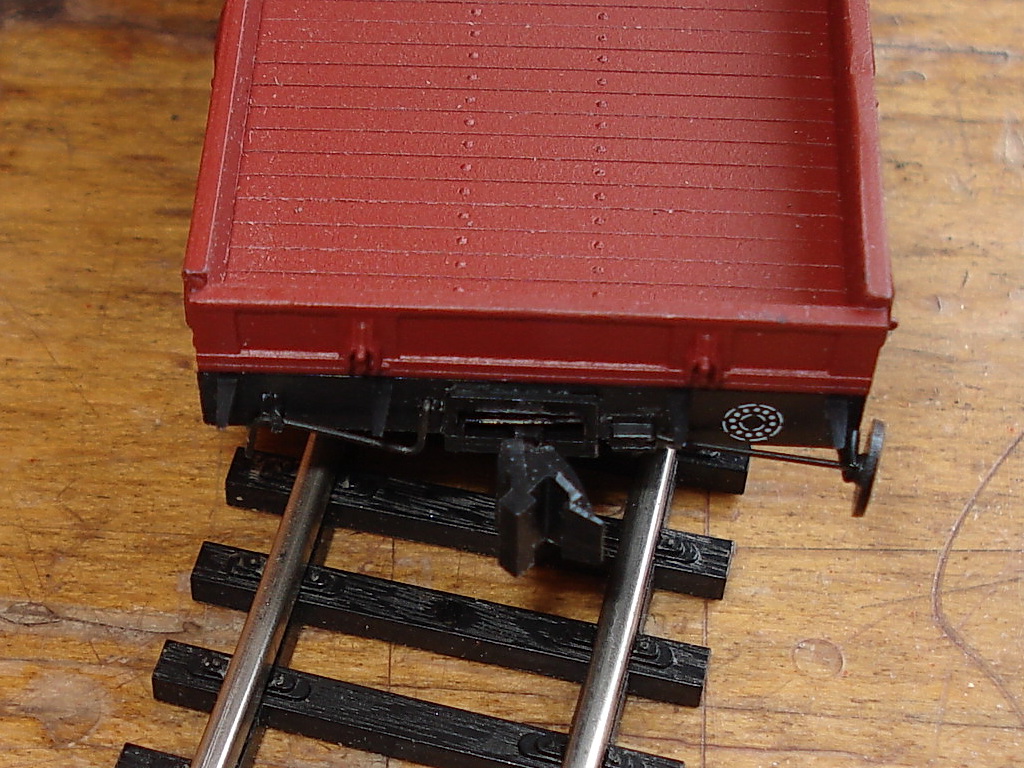

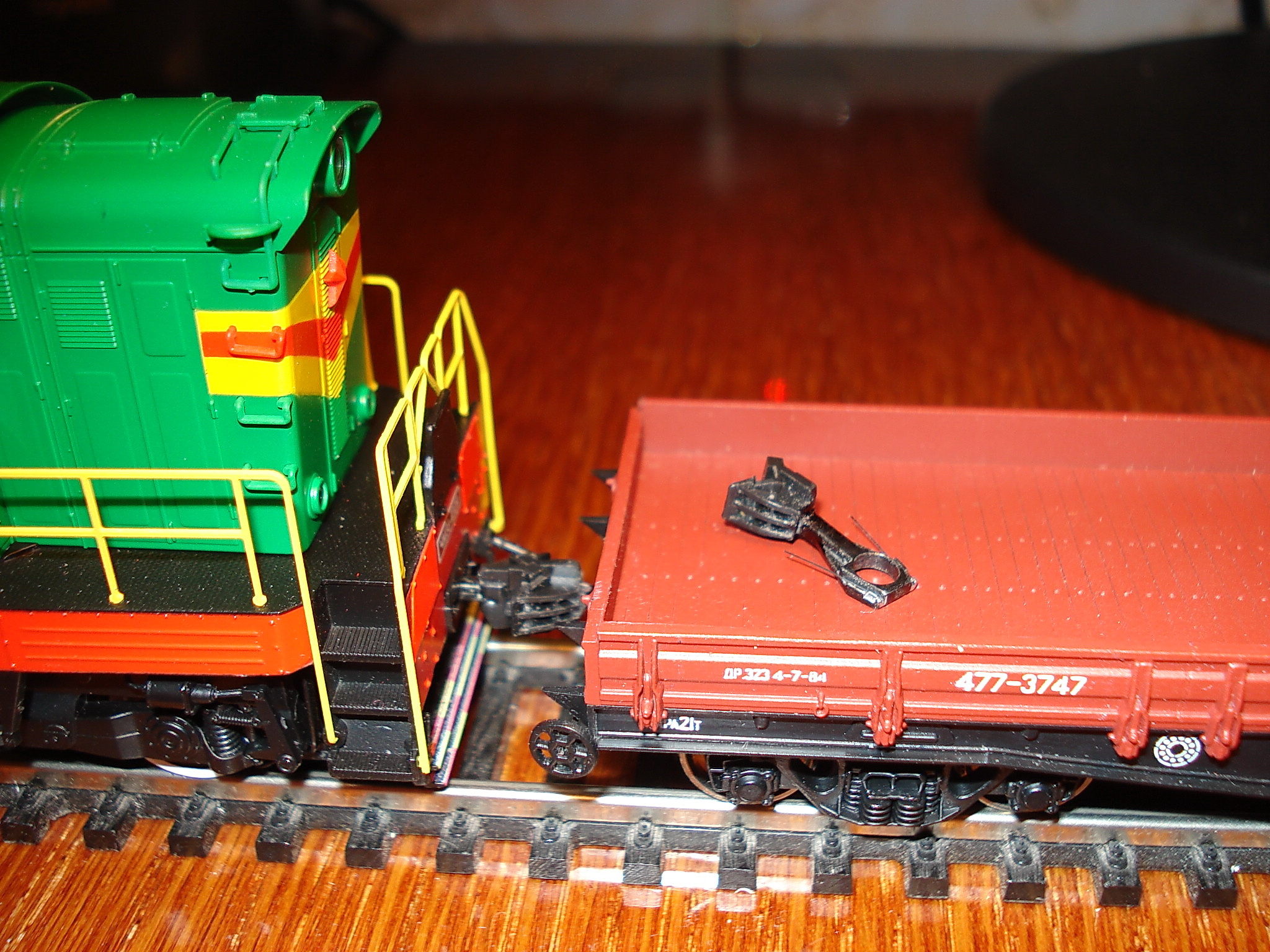

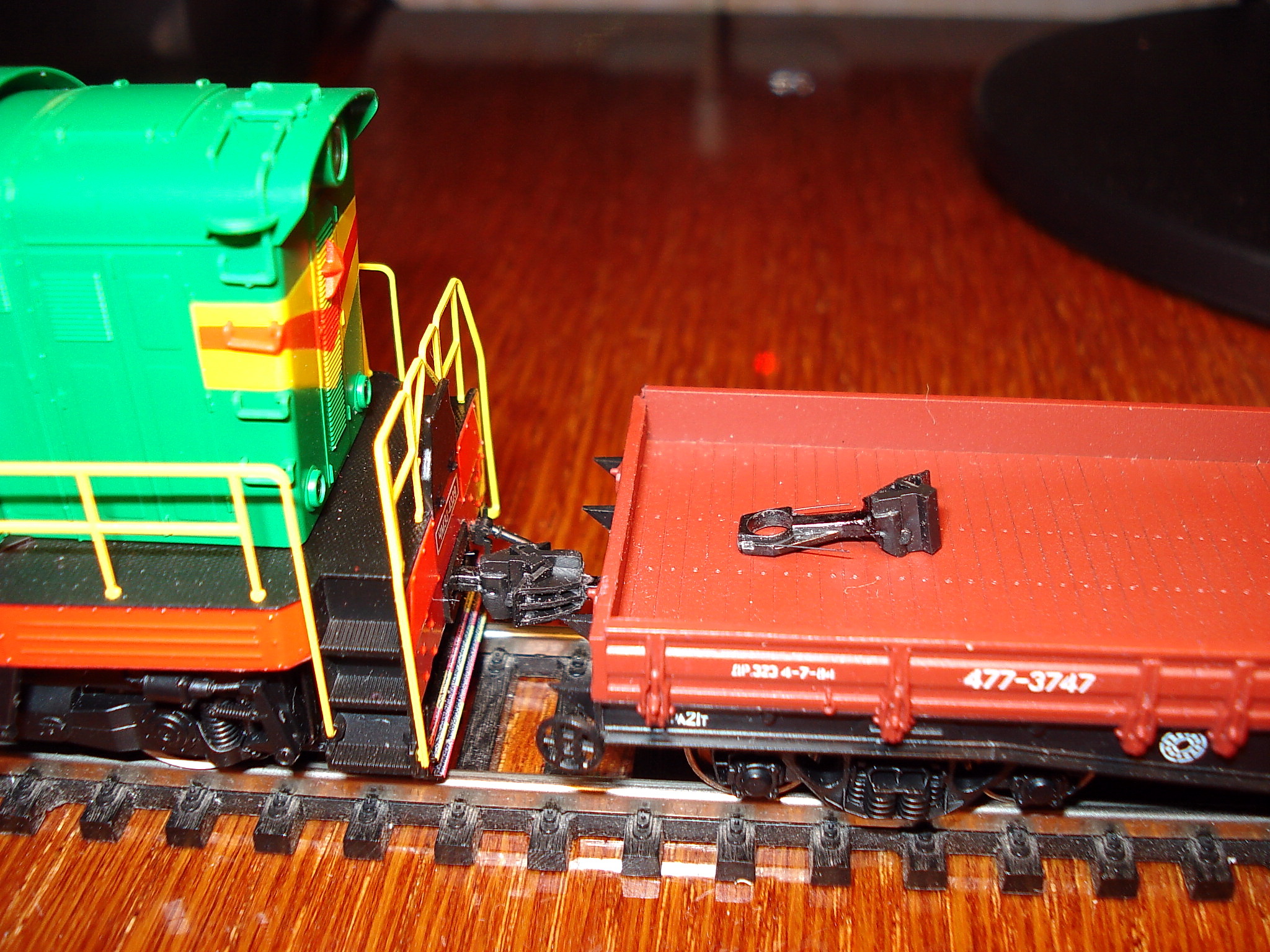

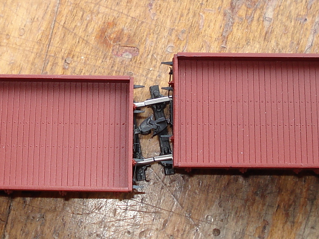

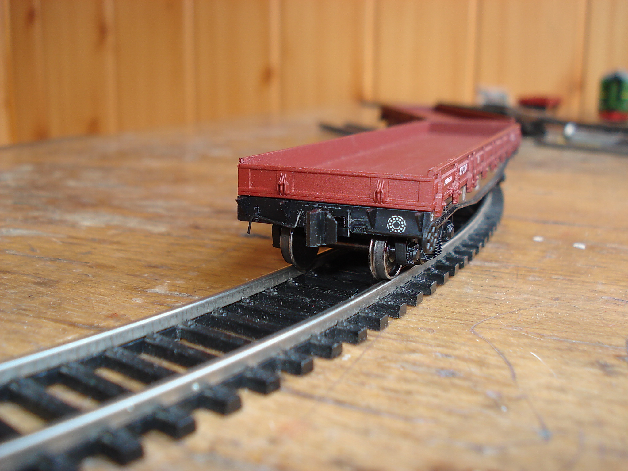

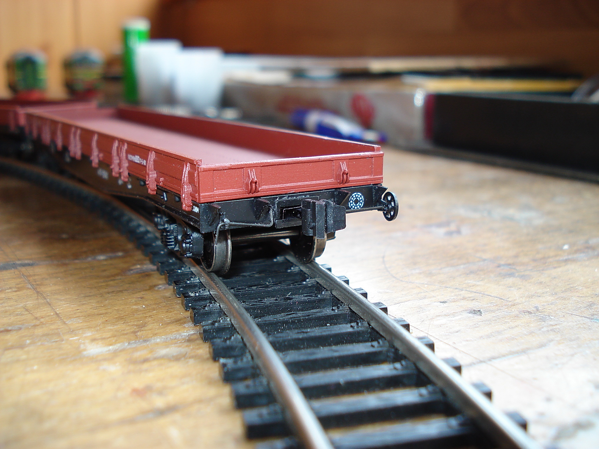

Так точно."Машки" старое Пико,а сцепки подвижные,вот пример.
2ТЭ10Л
Повідомлень: 1767
Has thanked: 12 times

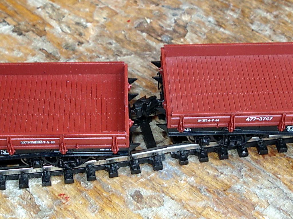

Владимир, если таким образом сцепить состав, то какой минимальный радиус прокатывает? Ведь когда все натурально очень даже круто.
Vladimir
Повідомлень: 247
Имя: Vladimir
R2 проходит спокойно.
2ТЭ10Л
Выглядит отлично и прототипично.Реализация не сложная.Можно было бы перейти на такой
вид сцепления для сжд.Но при этом вагоны должны быть без буферов. :roll:
Также нужно испытать на практике.Например при сходе ПС бывает вагон заваливается.
Для сцепки это кручение.Может не выдержать хвостовик. :roll:

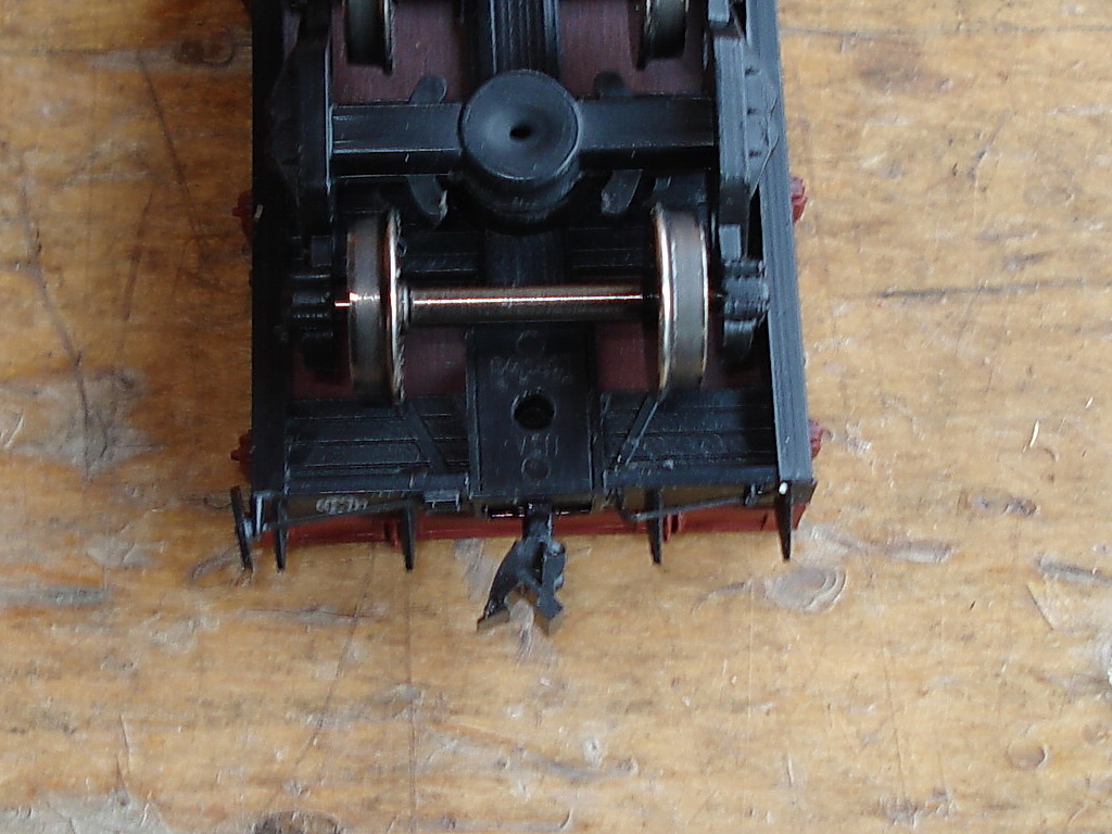

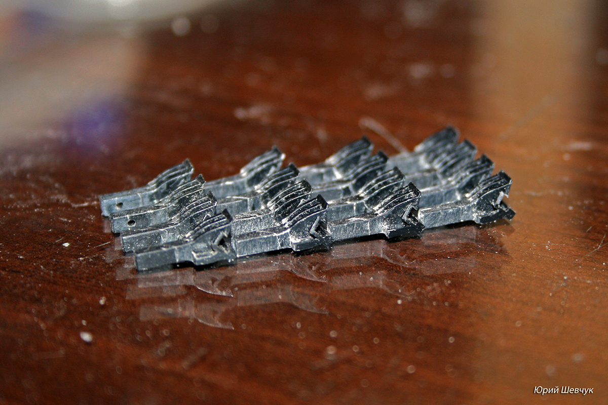

У Владимира правильный подход на счет сцепок! Отличная реализация 8-) Намедни сам о таком мечтал, даже СА3 вылил :idea:
Has thanked: 532 times
Been thanked: 552 times

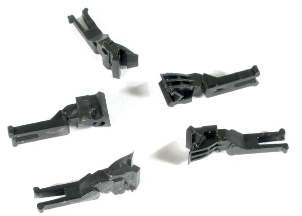

Сцепки здорово выглядят! Не совсем понял их происхождение? это готовые от производителя какого то? или самодел?
Повідомлень: 1438
Has thanked: 459 times
Barbosa_ писав:Сцепки здорово выглядят! Не совсем понял их происхождение? это готовые от производителя какого то? или самодел?
Сцепки из двух частей состоят- стержень от Кадди и наклеена голова СА3
Повідомлень: 2586
Been thanked: 137 times
Так товарищи, давайте про сцепки по подробнее, а лучше создать тему типа: кади - са 3.
Давно головку ломаю. И почему без буферов?
Олег писав:
Так это интересно, Хочется подробностей! :ugeek:
Без буферов, думаю потому что они мешают повороту вагонов, упираются друг в друга, сцепка ведь короткая.

Буферов нет,так вагоны то советские .Буферов нет.А сцепка так и есть из двух частей состоит,всё верно.
На наших вагонах и локомотивах наши сцепки смотрятся очень классно.если их установить на их родном месте.
2ТЭ10Л
Повідомлень: 1767
вот именно сколько не смотрю поздние вагоны даже 4 эпохи. буферов нет. сама сцепка является как бы буфером, потому и думаю что так даже натуральнее. и все таки расскажите как сделать такие сцепки. хочется тоже свои локи и вагоны так сделать

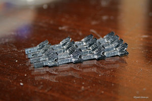

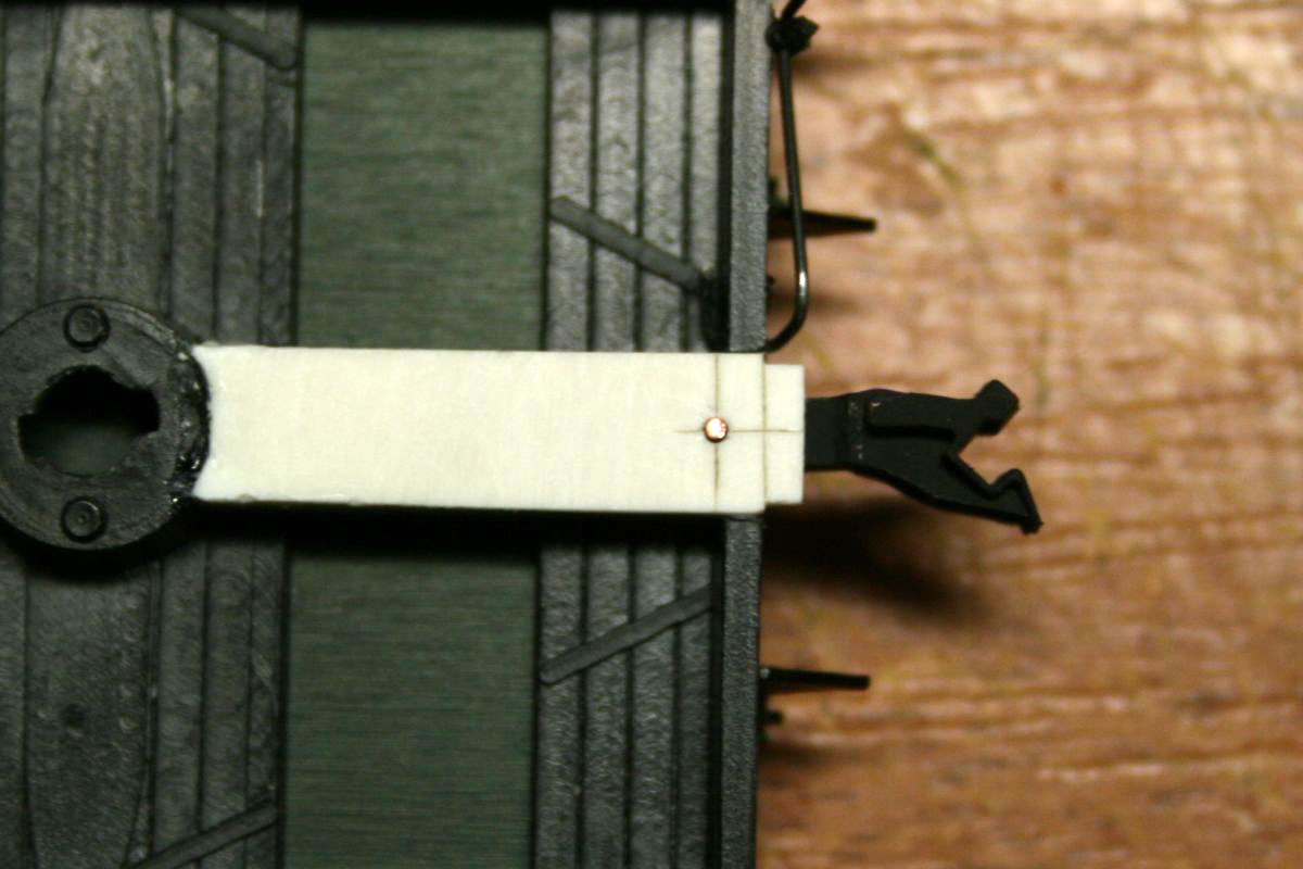

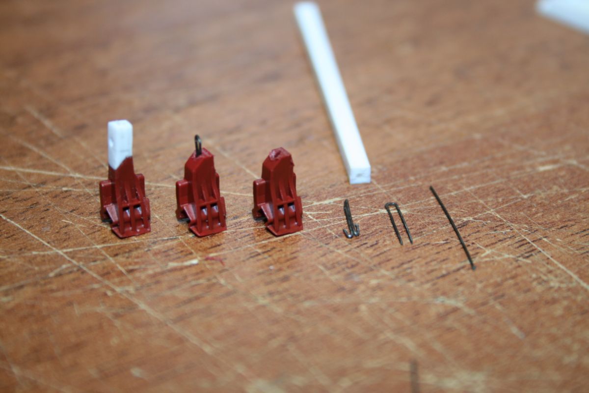

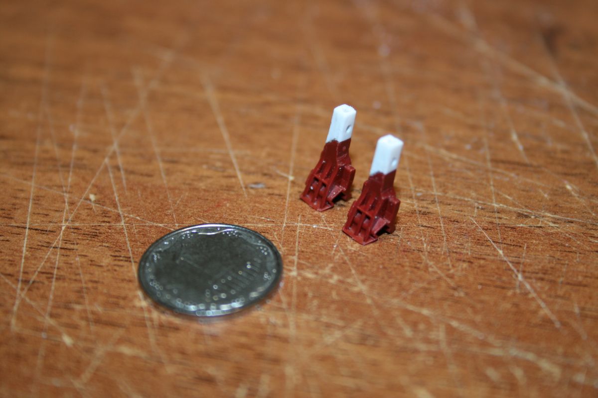

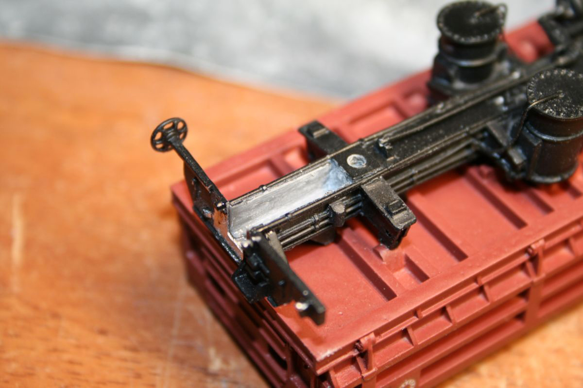

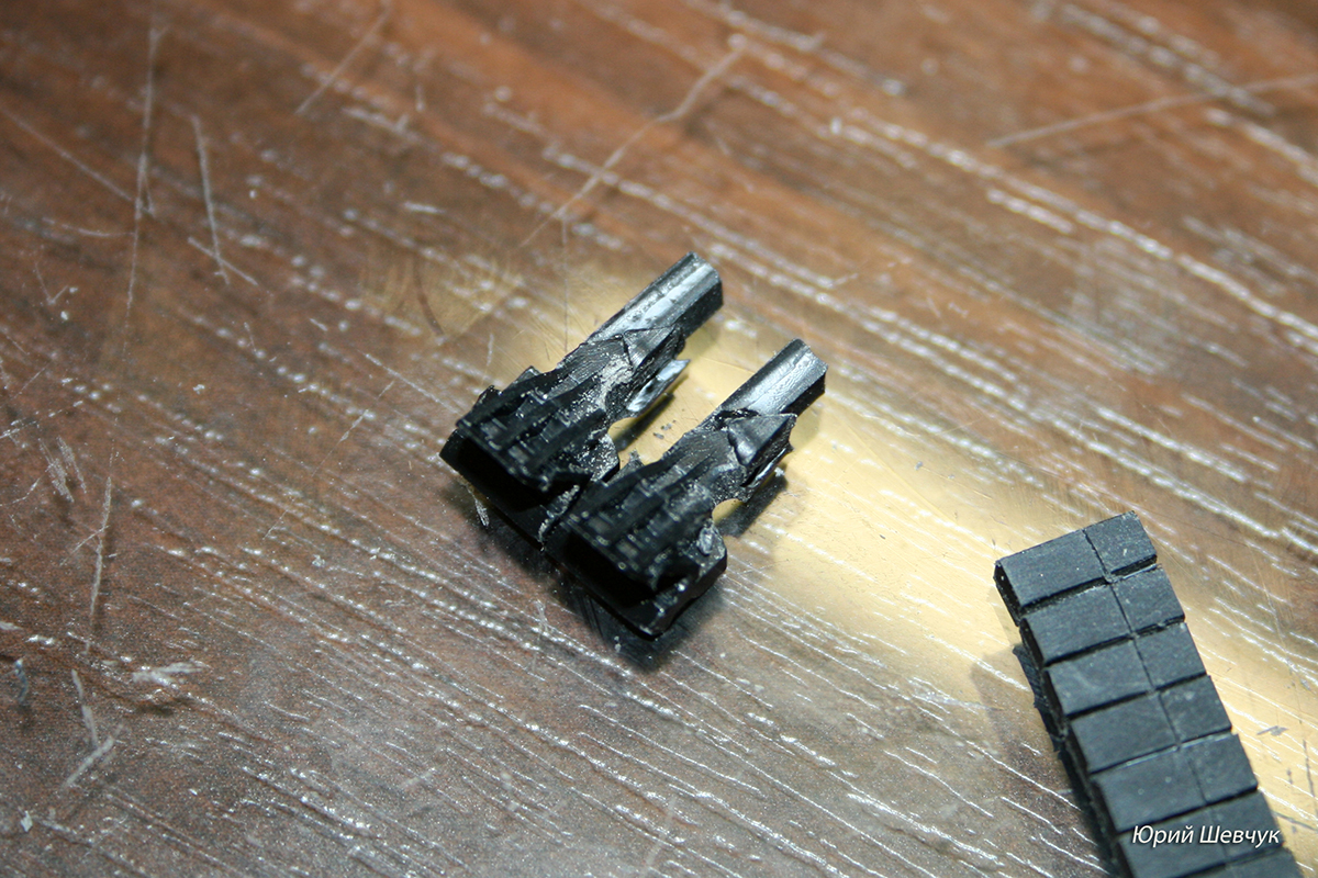

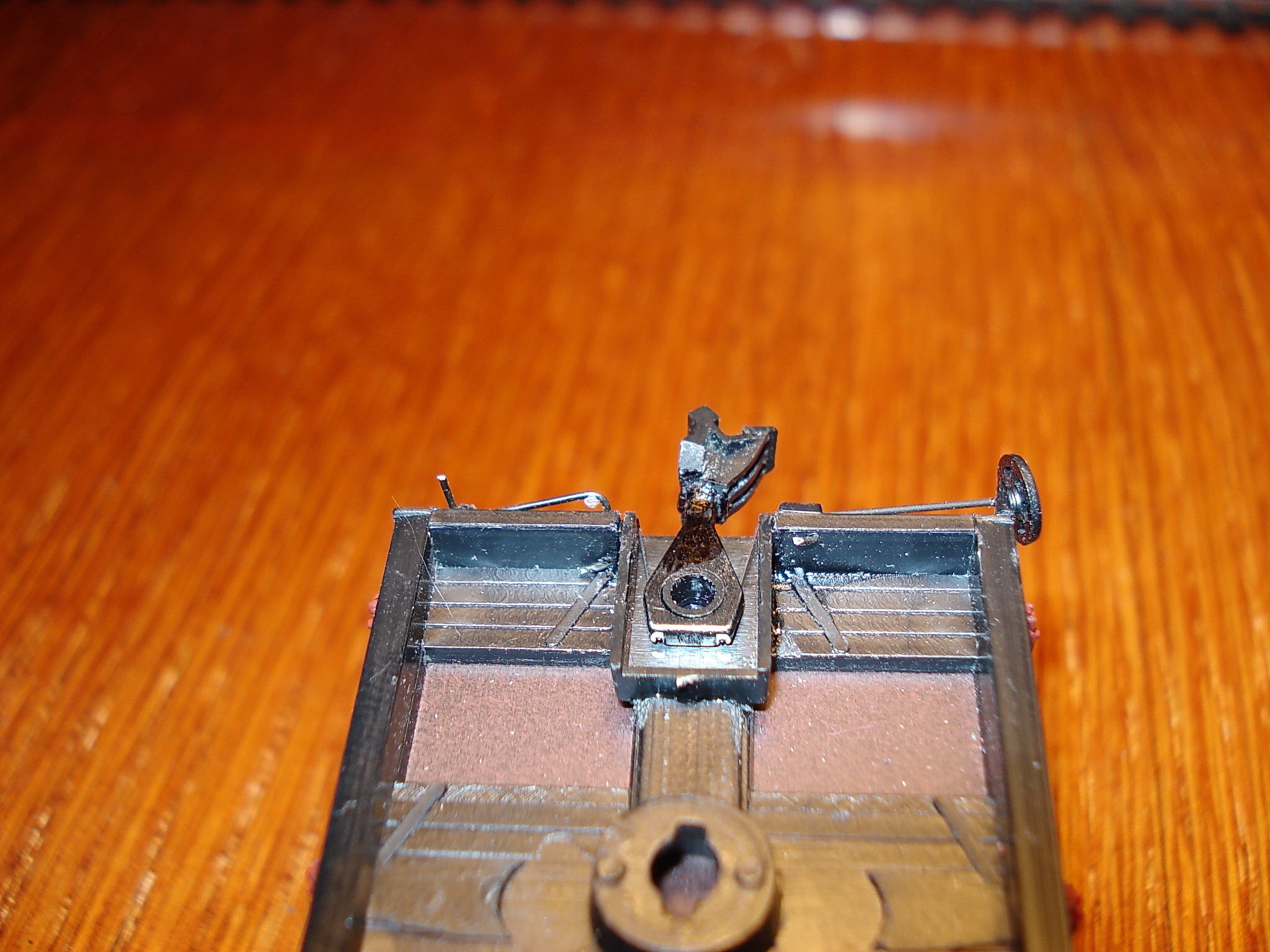

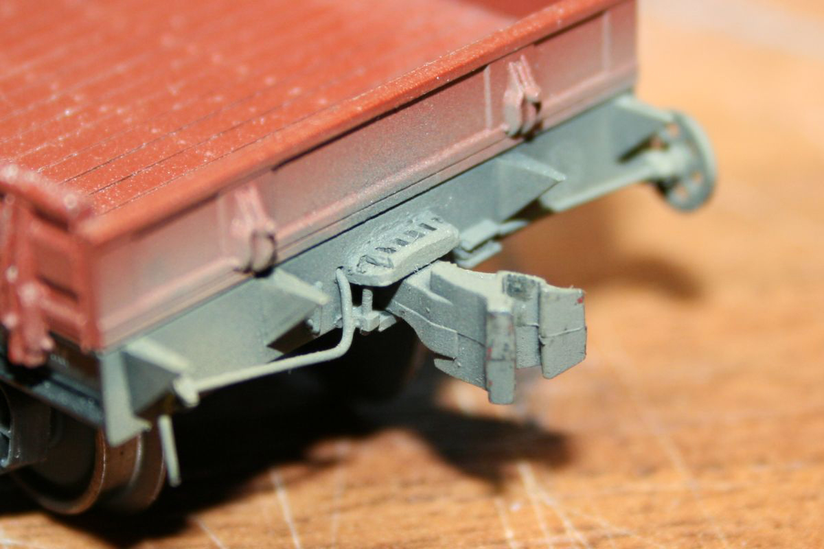

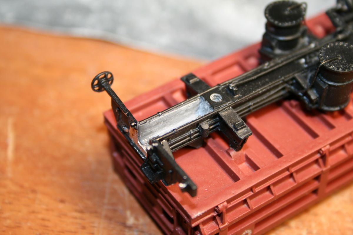

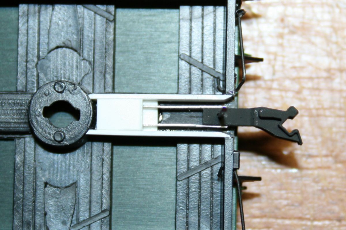

Берётся сцепка "КАДИ" от неё хвостовик и сцепка СА3 от неё головка сцепки.Сверлица в головке отверстие и на суперклей наклеивается на хвостовик.
СЦЕПКА В СБОРЕ
СЦЕПКА В СБОРЕ
СА3
СА3
2ТЭ10Л
Повідомлень: 2586
Vladimir писав:Берётся сцепка "КАДИ" от неё хвостовик и сцепка СА3 от неё головка сцепки.Сверлица в головке отверстие и на суперклей наклеивается на хвостовик.
Спасибо за пояснение, наглядно все.

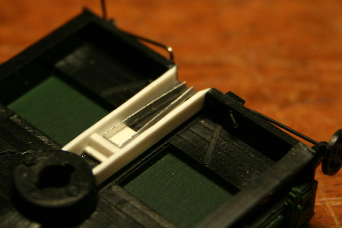

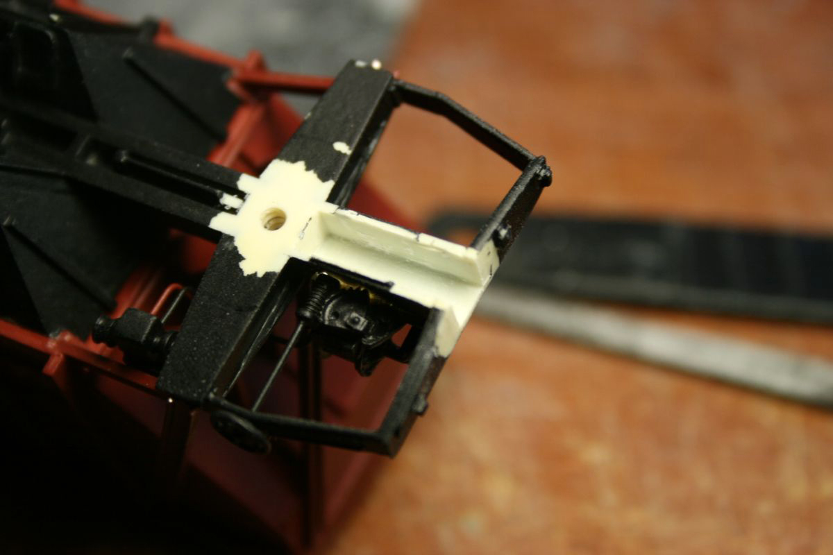

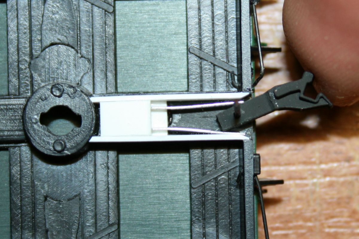

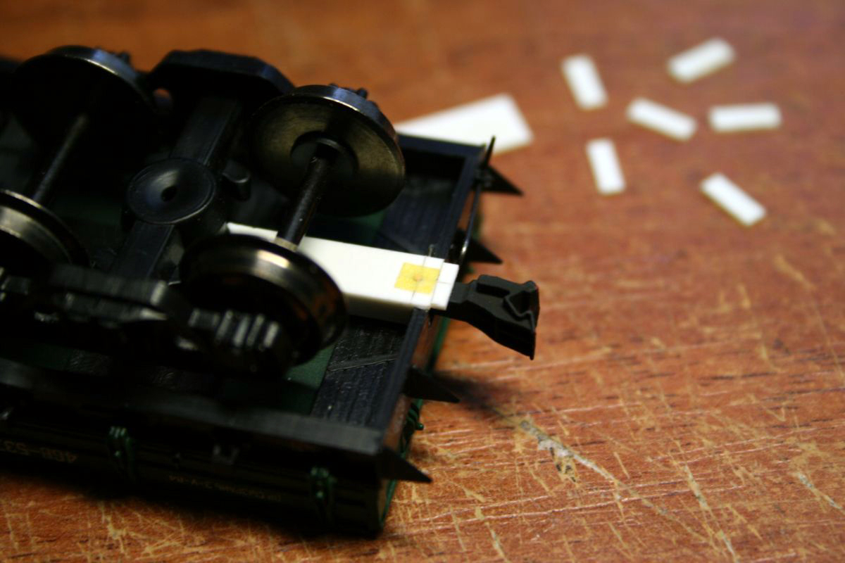

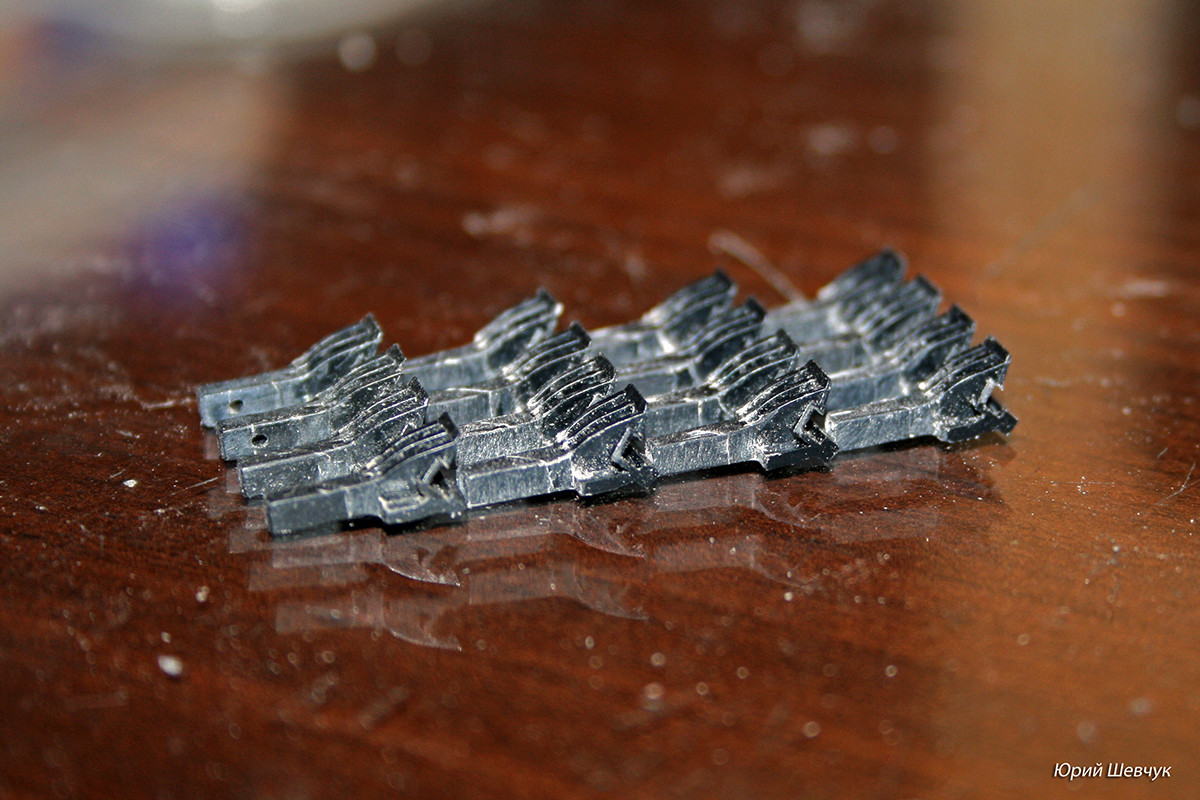

Есть ещё другой вариант решения.Идея не моя,но тоже интересная!!
