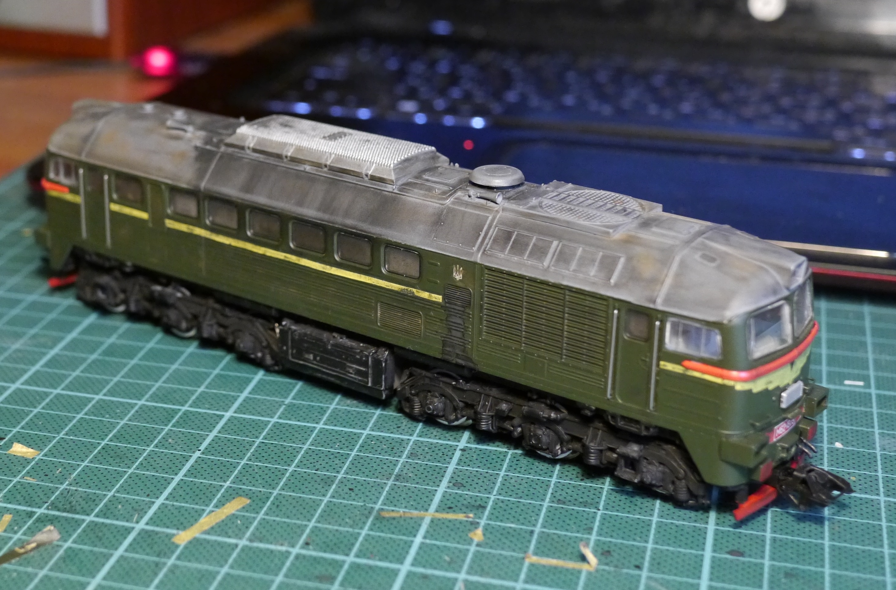

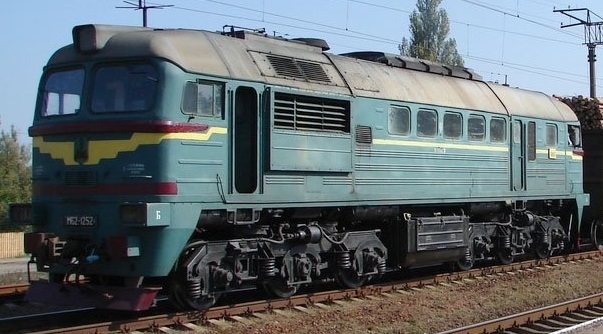

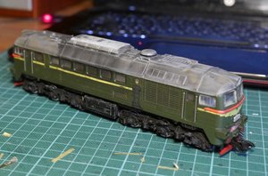

Послушав советы форумчан, решил немного доработать везеринг.
Судя по многим фото, крыша запачкана неравномерно - основная копоть стекает в районе глушителя. Также меня заинтриговала вытекающая сажа из воздухозаборника :)
Попытался воспроизвести...

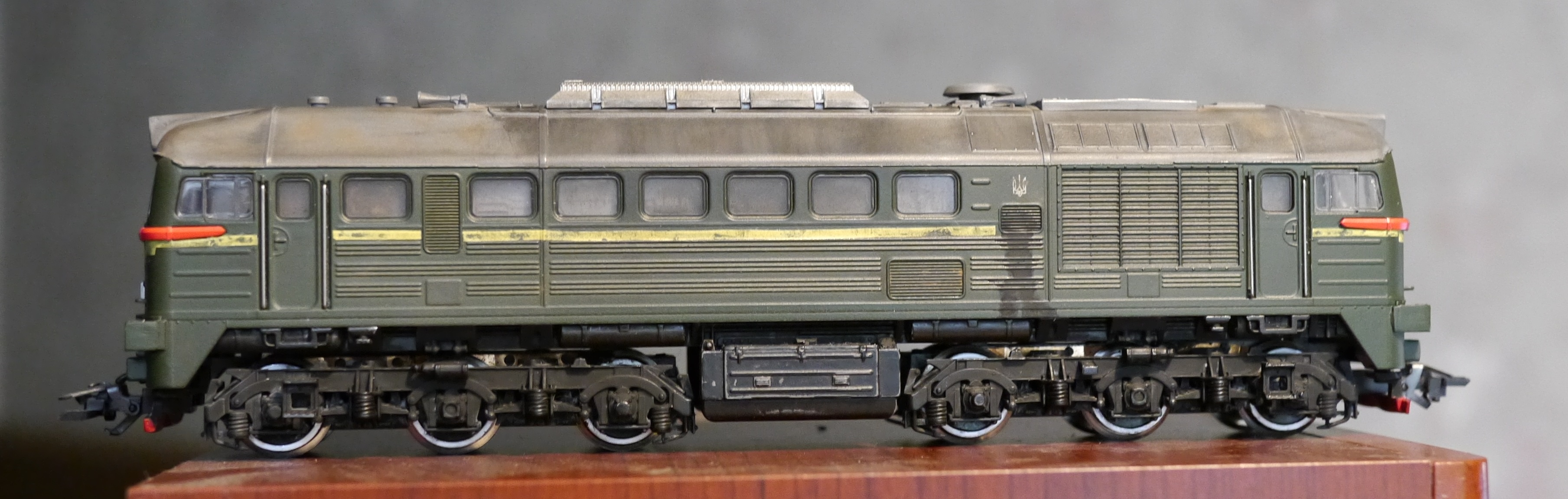

Re: М62М или половинка 2М62
Повідомлення fonzenger »
Так лучше, только крыша под глушителем получилась более грязная, чем сам глушитель, надо бы его еще подчернить.
Muton писав: Также меня заинтриговала вытекающая сажа из воздухозаборника
Это потеки масла с фильтра, получилось довольно натурально, хотя эти потеки должны быть более глянцевые что ли, но я бы их не делал...как то на модели не очень они смотрятся - имхо.

fonzenger писав:Так лучше, только крыша под глушителем получилась более грязная, чем сам глушитель, надо бы его еще подчернить.
Точно. Займусь глушителем.

Muton писав:Послушав советы форумчан, решил немного доработать везеринг.
Дах вийшов дійсно дуже гарно. Трохи глушак доробити, і буде супер.
Що до масла - краще робити більш рівні "потоки" масла. Воно навряд по вертикальному кузову розтікалось то праворуч то ліворуч. Саме дивну "русло" потоку масла вбивае натуральність.

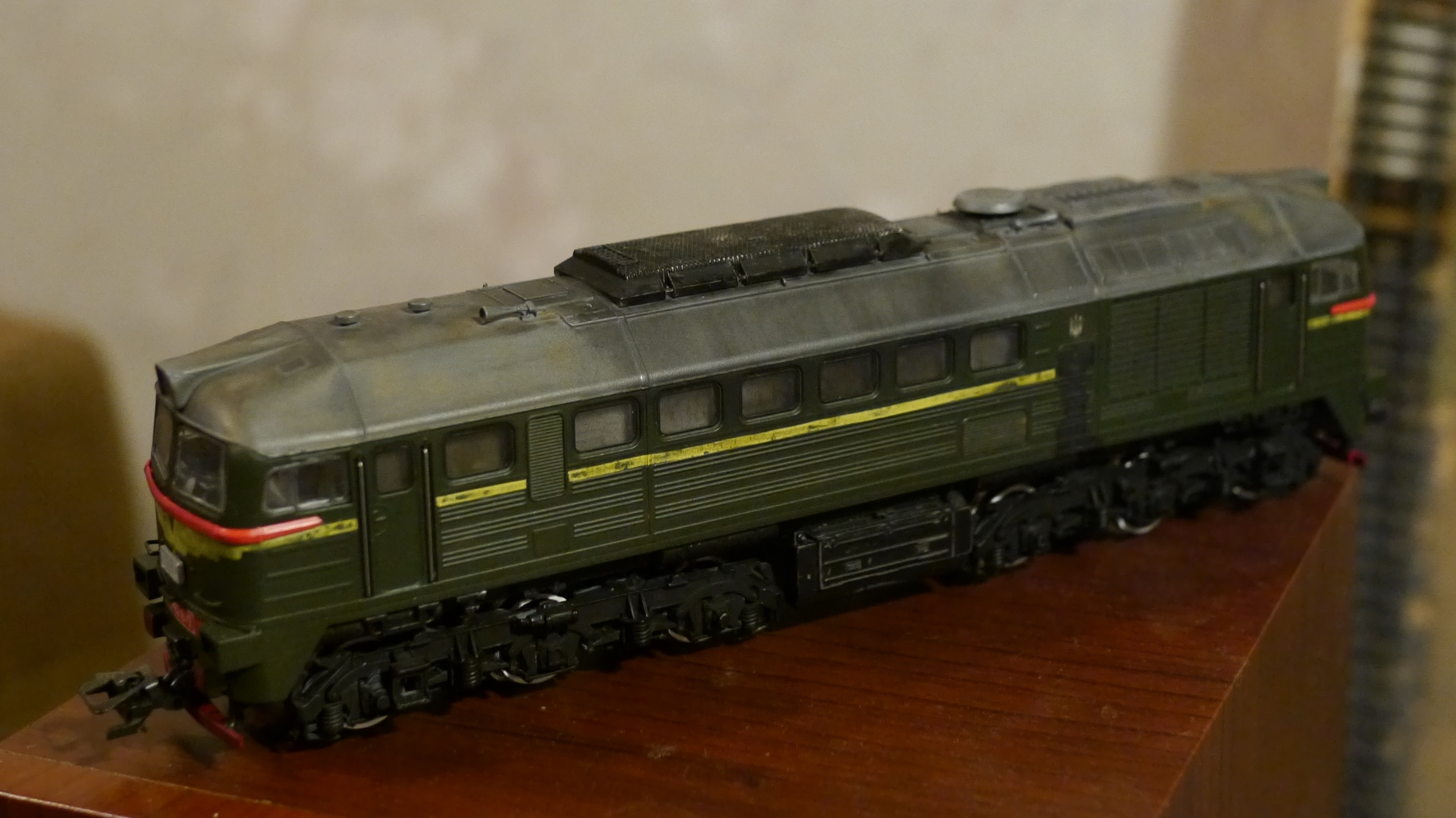

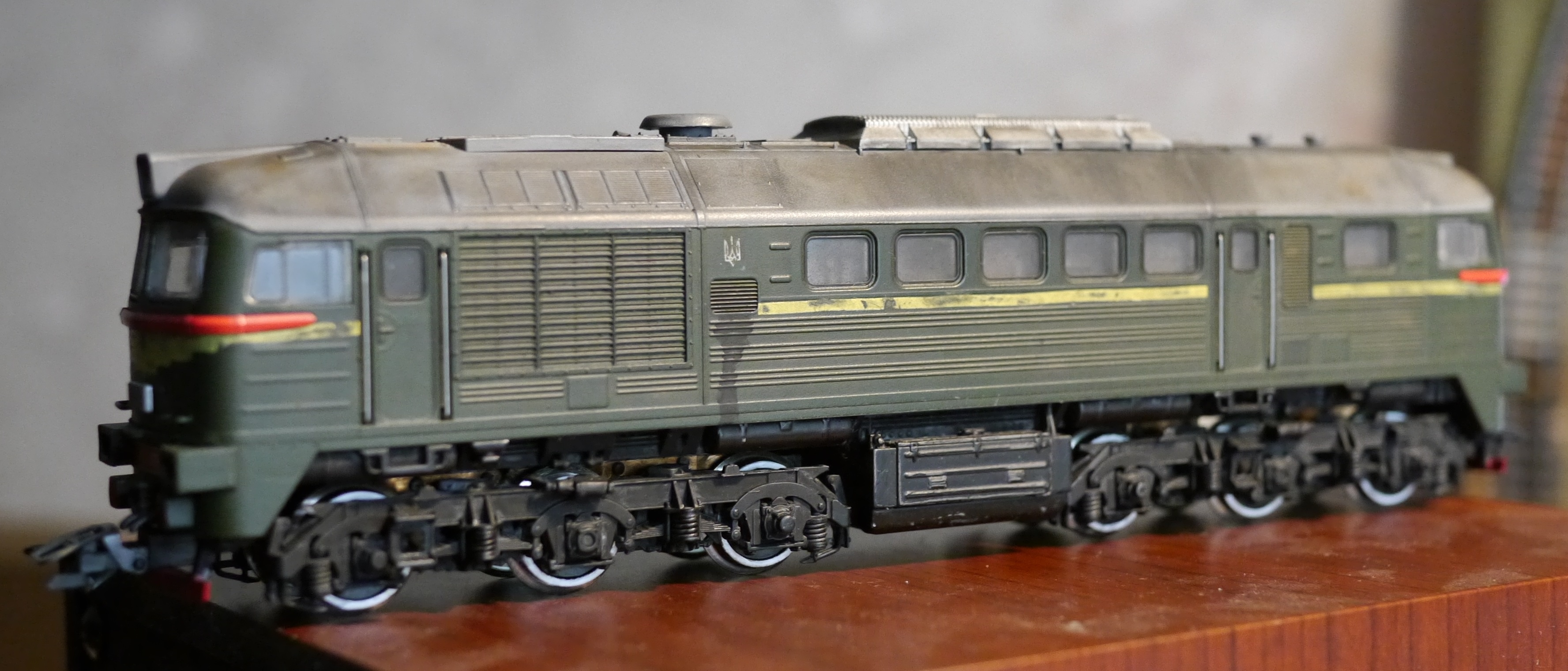

Парни, спасибо за интерес и отзывы!
Еще немного поработал над глушителем. На многих фотках заметил, что он почему-то темнее (и в целом грязнее) чем подтеки на крыше.
Попробовал что-то такое изобразить:

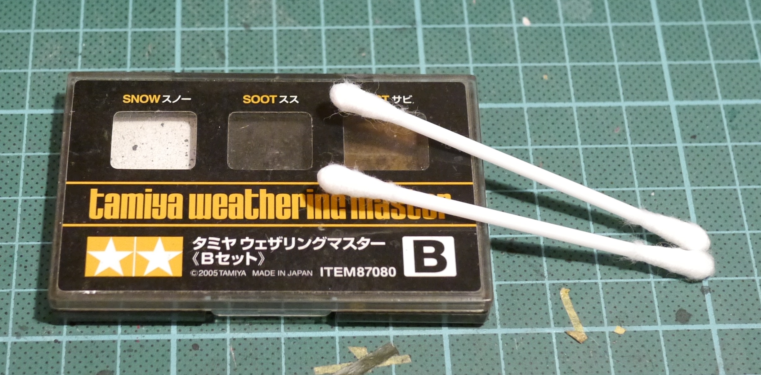

Barbosa_ писав:Рассказывай Витя, как ты крышу делал "визерил"?
Саш, никаких интересных технологий. Всего лишь набор от "Тамии" (как говорит Денис - пудреница :)), ватные палочки, салфетки. Ну и черная краска (тоже "Тамия", основательно разведенная спиртом - для подтеков и глушителя).
Наборчик вот такой:
Куплен был давно, еще в те времена, когда я "клеил танчики" ;) Но везеринг на танках не удался... :roll: Недавно нашел его в столе, решил попробовать. Что делал: брал ватную палочку, измазывал ее в "саже" и натирал крышу. Ржавые пятна: плотно прижимал палочку к крыше, и крутил (вроде как просверлить пытался). Потом протирал бумажной салфеткой.
Один важный нюанс: на крыше - грунт. Т.е. я не крашу крыши в серый цвет, это цвет грунтовки! А она немного "пористая", и потому "пудра" туда отлично втирается. Поверхность получается и завезереной, и гладкой. И можно смело трогать пальцами.
А вот к поверхности серебристого глянцевого глушителя "сажа" из набора почти не пристает и очень легко стирается. Потому пришлось развести "сажу" с краской и спиртом.
SergeyABelov писав:Воно навряд по вертикальному кузову розтікалось то праворуч то ліворуч.
Сереж, не поверишь: оно именно так и потекло :) Разведенная в спирте сажа с краской, поднес каплю на кисти и сунул в решетку. Она стекла вниз. Я только чуть-чуть ей "помог". Видимо, сыграл роль масштаб явления :roll: Может подправлю...

Muton писав:Попробовал что-то такое изобразить
з кожним разом все краще та краще, супер
Muton писав:"Тамия", основательно разведенная спиртом - для подтеков
вайт спирит, чи звичайний с2h5oh?
Мені здається тут тре використовивати іншу технологію із тоненькою кістю. Ти правий про роль машатбу, у 87 воно просто розповзлось по кузову.

Отличный результат как для человека,который никогда этого не делал!Вполне достаточный
везеринг.Ну я бы конечно еще и интерьерчик машинного смыл.Ну что бы полный обгадинг. :roll:
