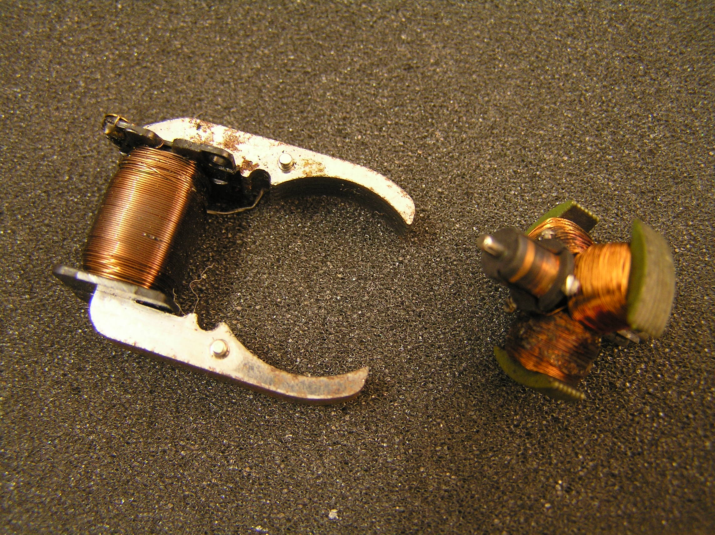

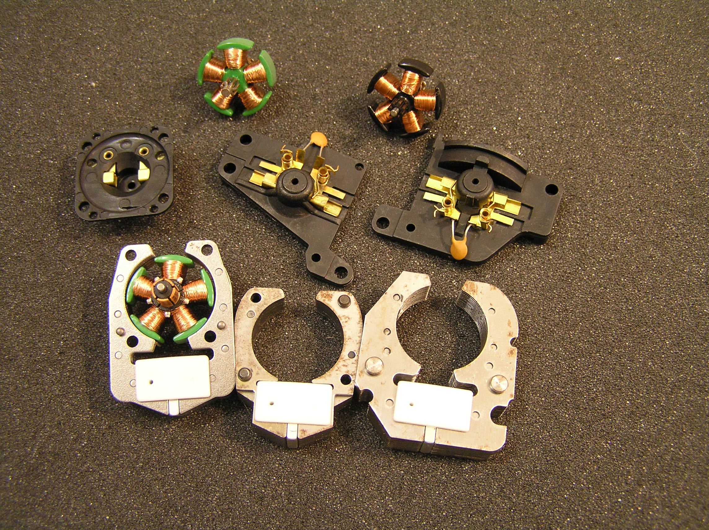

Явно видно отличие в моторах.В двухдвигательном мотор чуть больше,с закрытыми щетками.
Может под Марклин ставили другие двигатели и их надо было два?

Ну это Вы саму проблему охарактеризовали, а я подумал что есть хоть что то ( ...Marklin-овские "комплекты переоборудования двигателей" на пятиполюсную постоянку .....) предлагаемое производителями для переделки, колёса готовые, двигатели например по размерам полностью подходящие и т.п., что бы хоть чуть меньше переделывать вручную.Олег писав:Попробую ответить : Марклин - это локомотивы на переменный ток. Система трехрельсовая. На пузе локов стоит такая себе лыжа для съема тока. Колпары на этой системе короткозамкнуты , т.е. при постановке такой колпары на обычную систему типа Пико-Роко - возникает КЗBarbosa_ писав: Это о чём речь идет?непойму совсем. Как это?
Поэтому и двигатели отличаются ( они на переменку ). Для использования локов Марклин на рельсах Пико-Роко необходимо : заменить двиг, на двиг постоянного тока и разомкнуть колпары, ну и снять лыжу

Начну по порядку:Barbosa_ писав:Это о чём речь идет?burbon писав: .... Есть у меня Marklin-овские "комплекты переоборудования двигателей" на пятиполюсную постоянку .....непойму совсем. Как это?
1 для замены старых двигателей "на переменку" (АС) Существуют наборы и отдельные элементы двигателей "на постоянный ток" (DC)

"Новый" (5-и значные номера) имеют стандартные 3-х или 5-и полюсные двигатели постоянного тока! (DС) но за счет декодера управляются переменкой (АС) или DELTA, MM/MM2 и fx/mfx протаколами цифрового управления.
Для "перевода/передела" модели Marklin необходимо рассматривать эту возможность в каждом конкретном случаи индивидуально!

P.S. для переделки Marklin на стандартную систему я использую ТОЛЬКО запчасти Trix, тем самым оставляя модель в "заводском" исполнении без внешних вмешательств.

Браво, великолепное решение "марклиновской проблемы", руки у вас явно умелые!Stinky писав:......
Колесную проблему пришлось решать выпрессовкой диска и расточкой.
Расточка на пару микрон.Изоляция скотчем или изолентой(по вкусу).С дальнейшей
фиксацией суперклеем,конечно.![]()
Потом сборка и тест драйв ходовки.

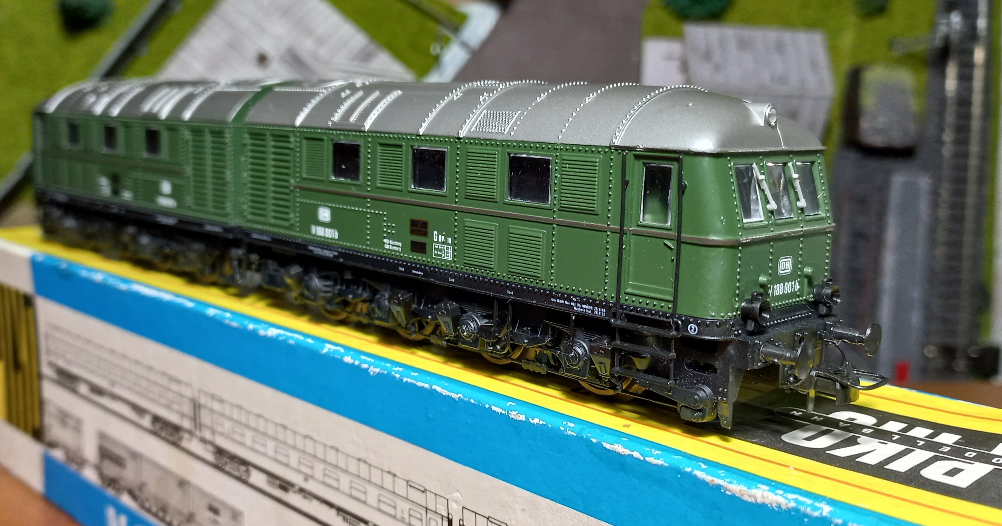

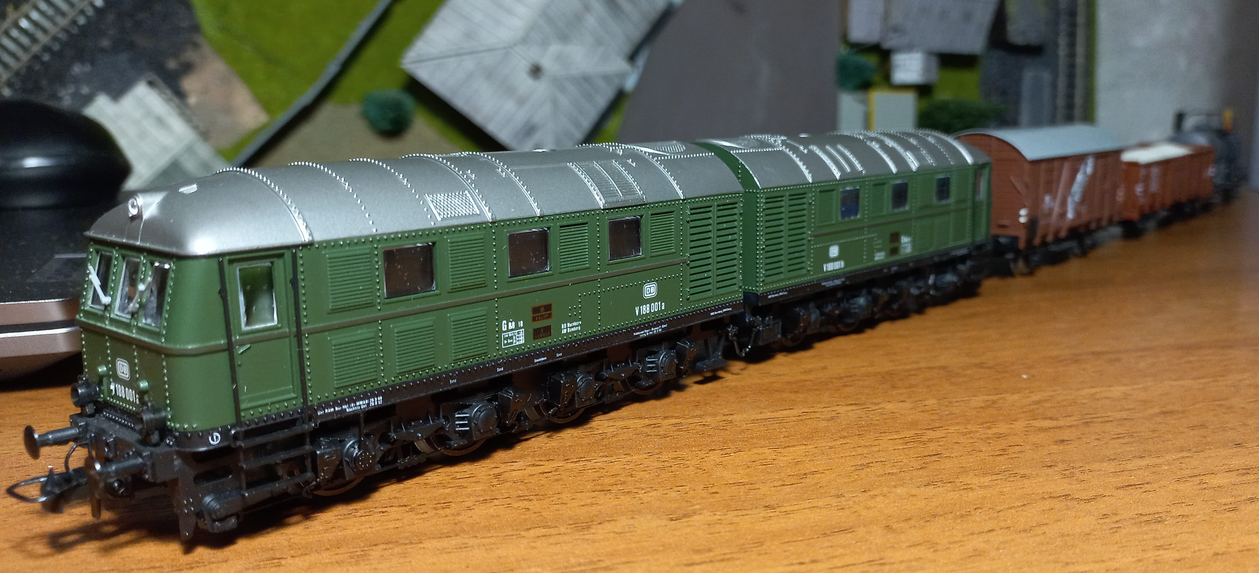

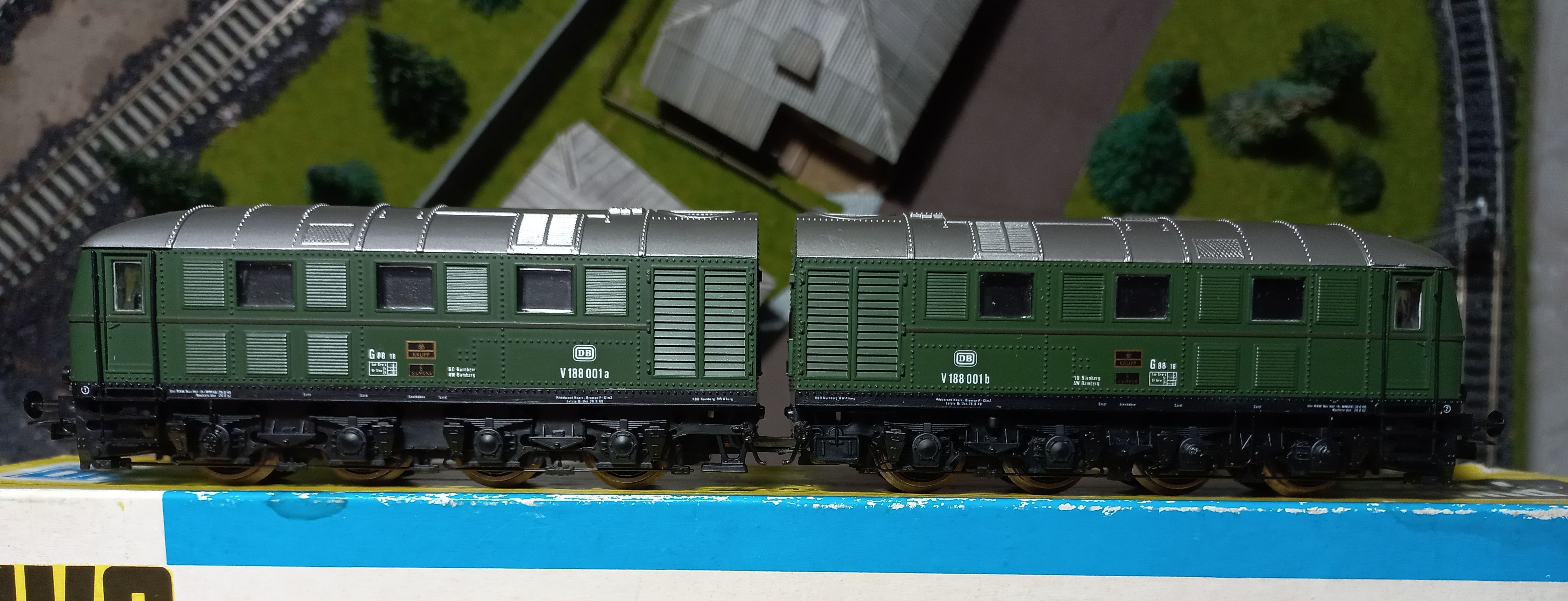

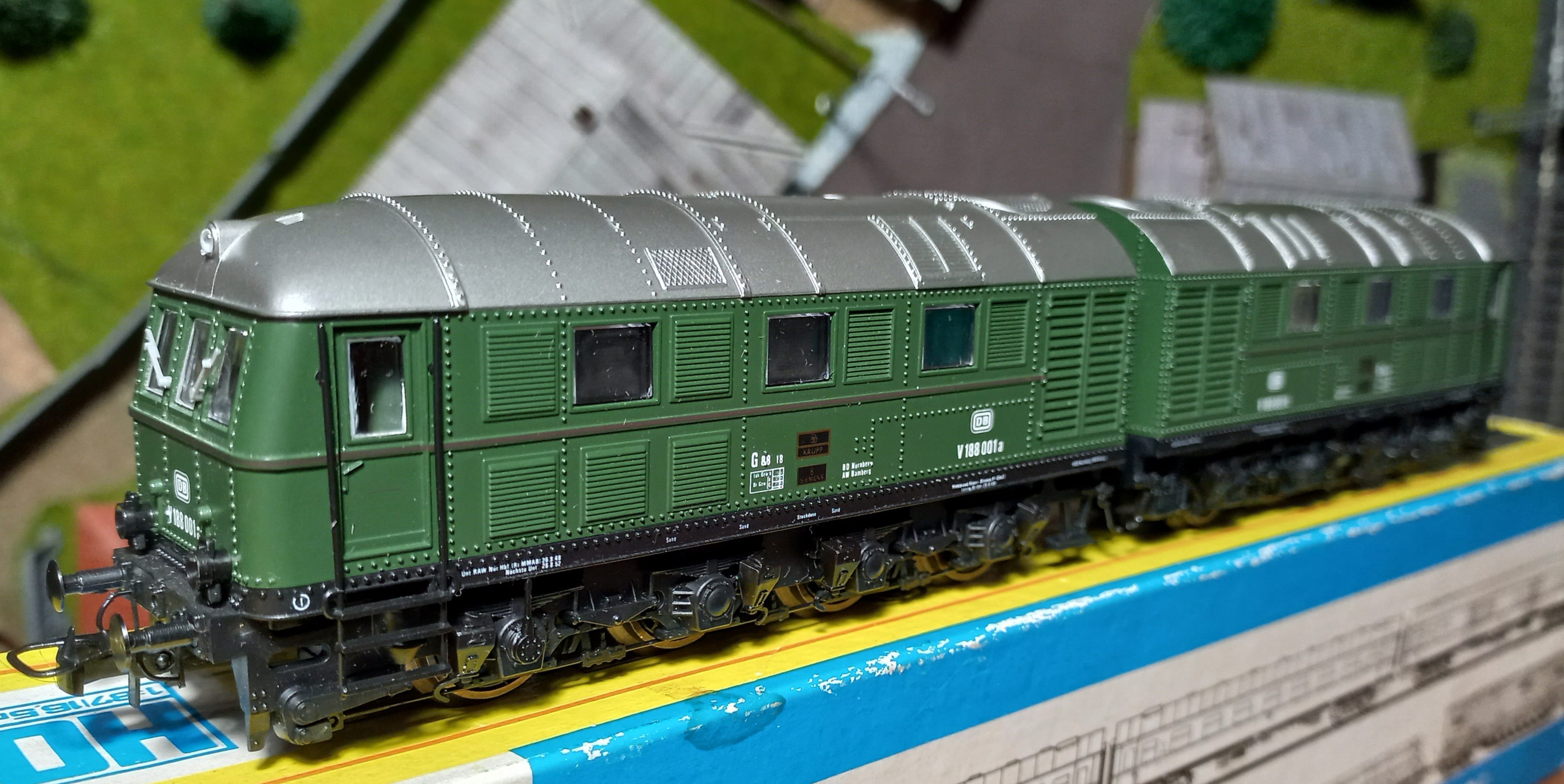

Стал обладателем схожей модели, потому приподниму данную тему. Начну с хорошего: тепловоз отлично ездит (тихий и тяговитый), и смотрится на макете отлично. Двухсекционный "европеец" - это редкое явление. 188-й отдаленно напоминает старые советские локомотивы, вроде ВЛ8. Сравнивать тепловоз и электровоз конечно некорректно, речь именно про общее впечатление, особенно от массивной ходовой части. Но при этом, он небольшой. Обе секции по длине как один 118-й. В общем, для маленького макета - самое оно!
Теперь о плохом. В принципе, Денис писал уже, что:
Но большинство пока на месте. Дальнейший покат покажет...
Все так. Накладные и боковины телег из типичного пластика (капрона?) для ходовых частей серийных моделей. Очень прочный, гибкий, не боится химии. Это очень хорошо, когда вся боковина пролита одной деталью. А у "Лимы" это выглядит вот так: Первоначально не осознал, зачем нужен этот выпендреж. Потом, после более внимательного изучения фотографий, появилось предположение. Дело в том, что у тепловоза менялись некоторые элементы на ходовой. Например, изначально было огромное количество песочниц - аж по две на каждое колесо. Именно такой вариант отражен в инструкции моей модели. В дальнейшем количество песочниц уменьшили, визуально как бы "разбив" ходовую на две "телеги". Этот вариант виден в инструкции красного локомотива Дениса, на 1-й странице. При установке решил сделать меньшее количество песочниц, вариант №2. Думал, что изменения были внесены при ремонте с перекрасом в красный цвет, но нет. Фото локомотива в зеленой ливрее и без "лишних" песочных ящиков имеется. Значит, можно делать. Разработчики "Лимы" видимо хотели дать возможность изобразить разные версии, но лучше бы они этого не делали. Реализация конкретно хромает: штифты деталей болтаются в отверстиях (все - кроме шлангов на буферном брусе и дверных поручней), песочницы кое-где не становятся по месту (мешают буксы, рессоры). Причем "добавочные" песочные ящики для "богатого" варианта еще и без штифтов! Их просто приклеить по месту предполагается. Да да, склеить пластик, который не клеится. Для полочного варианта это еще пойдет - наклеить и не дышать на локомотив. Но в моем случае это не вариант, потому изображал версию №2, более позднюю. Штифты уплотнял клеем ПВА. И модель не повредишь, и как уплотнитель этот клей вполне подошел. Отдельная мелочь отпала сразу после установки и отправилась в коробку
