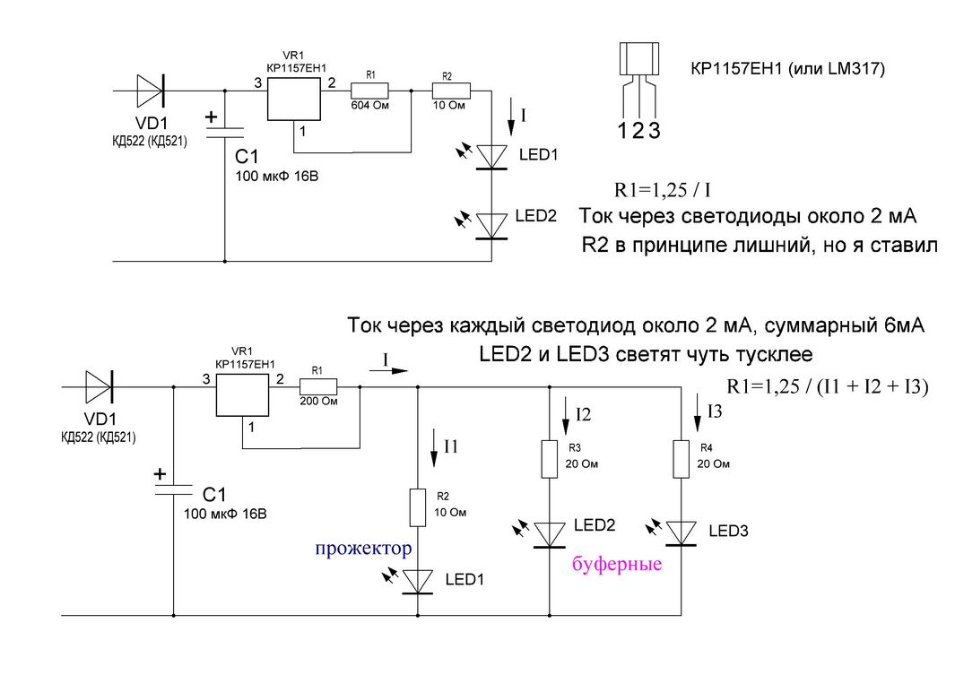

Олег, смотрел я на твою схему и думал, ну чет не то там у теб янарисовано и не сходится с распайкой, так как местами с одного места выходят 2 провода. и рещимл пошариться в нете. сверься с этой схемой
подсмотрено в этой ветке зарубежной http://cs.trains.com/mrr/f/88/t/79637.aspx
также она и тут http://www.mrollins.com/constant.html

Это очень интересная схема!
Последовательное включение освещения и мотора.
Она позволяет гореть освещению всегда одинаково, при любом вольтаже, и даже когда лок остановился или ещё не тронулся.
Фишка в том что "первые" 1,5-2,0 вольта всегда берёт себе освещение, а движок работает после 1,5-2в и выше!
Это Штука для аналогового управления, но нужно добавлять до 16-20в.
Здесь два по два диода обеспечивают двигателю нужный ток, и одновременно выполнят роль стабилитронов для ламп.
Диоды "два друг за другом", их может быть и три или даже четыре, каждый на себя заберёт 0,5-0,9 вольт падения напряжения, т.е. два вместе примерно 1,5в нужные для ламп.
Подбирая диоды и их количество, будет меняться яркость ламп, но изменится напряжение старта мотора!

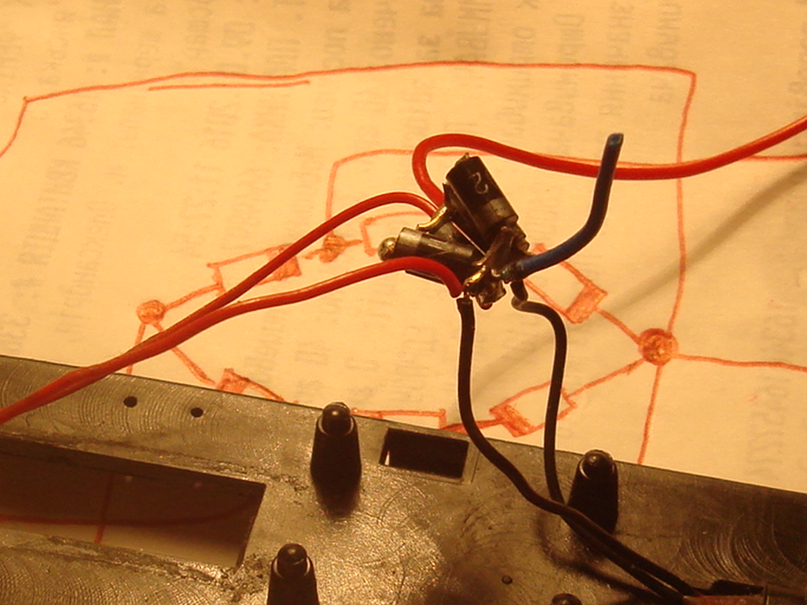

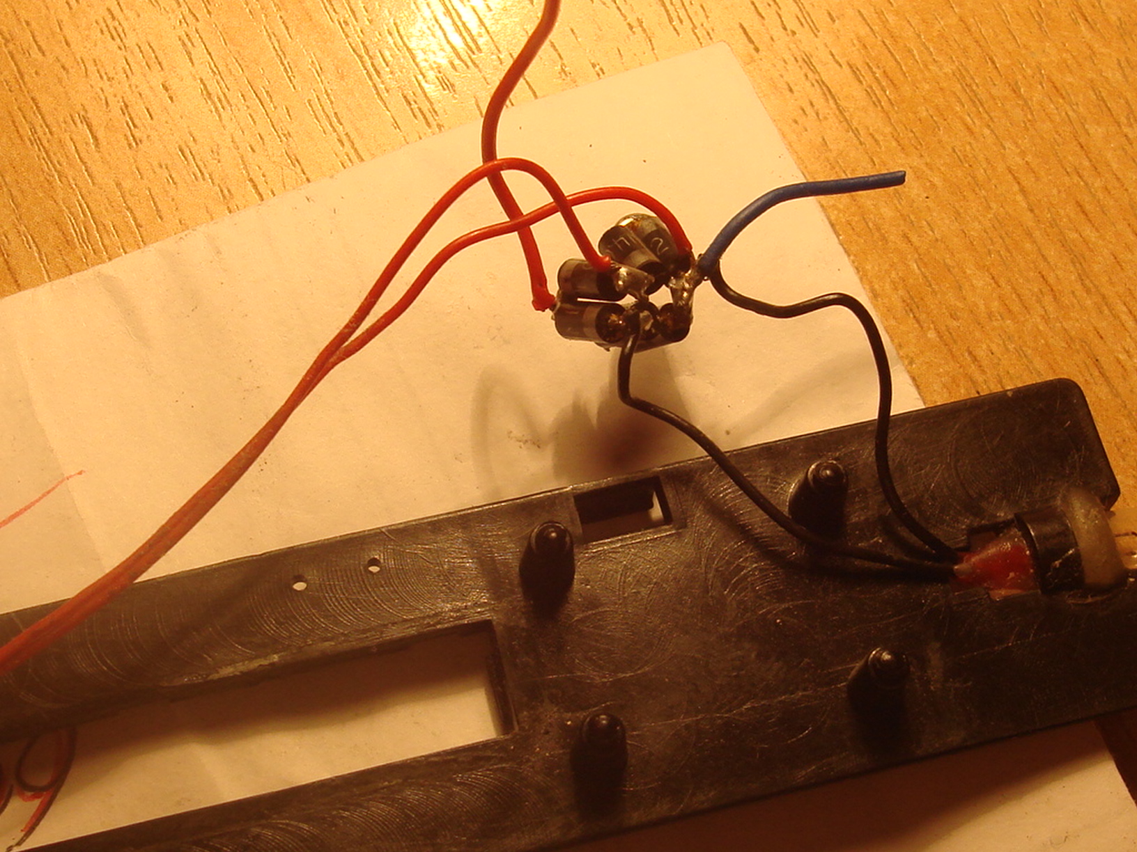

Перепаял схему, поставил контроллер как было, кроме конденса ничего больше не греется.
Телефона с собой нету сфоткать.
После абеда выложу, чтоб по пустому не трандеть.

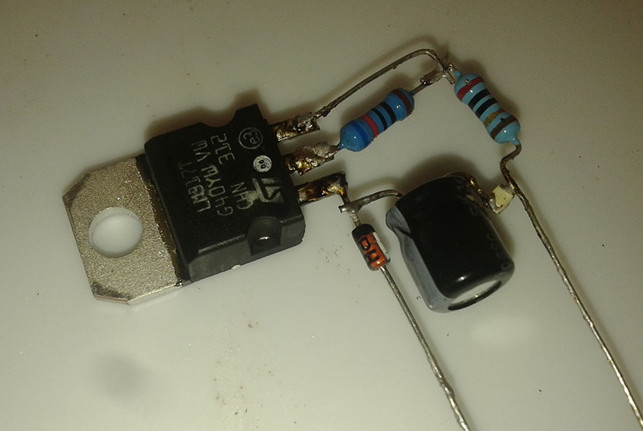

Вот фото (не ужимал), того, что напаял. Вроде нормально светится, но при движении вперед-назад мигает. Подключение происходит по сути напрямую с контактов на колесах. Думал светодиод не годный, однако большим диодом
такая же лаба.

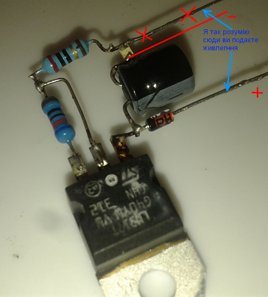

Вибачайте, але я шось взагалі не розумію як у вас ця схема працює :? Ви включили конденсатор послідовно зі світлодіодом, ще й не тою полярністю і закоротили LMку повністю. На малюнку показав як зробити правильно, конденсатор перепаяти навпаки, бо у вас на + включено - кондюка, а так робити нізя. Перепаяти мінусовий провід живлення так як показав. Ну і само собою могла згоріти LMка.
Герої не вмирають!
Повідомлень: 2586
Been thanked: 137 times
Re: Свет в наших моделях
Да еще и базу не туда впаял. Последний вариант, но с собой нету поезда чтоб испытать
