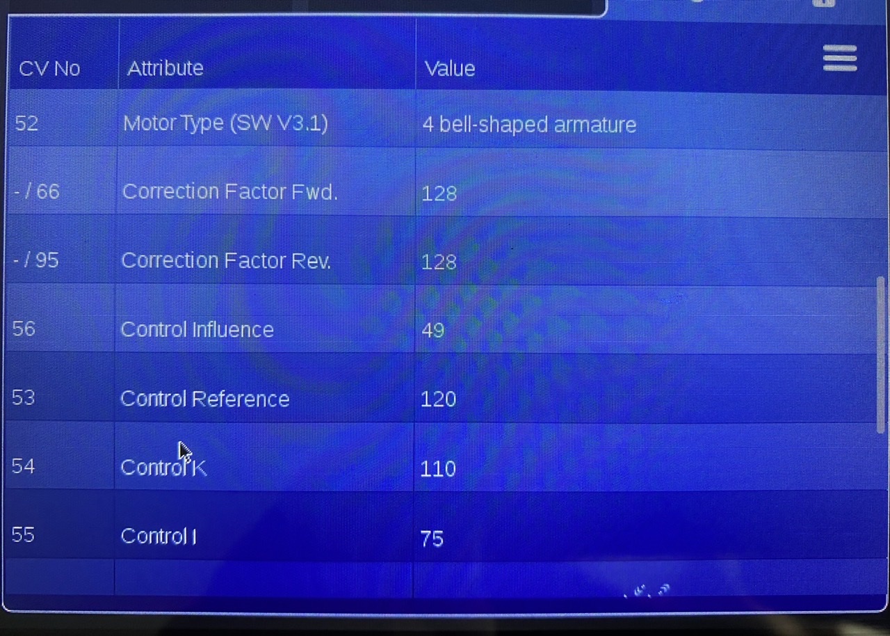

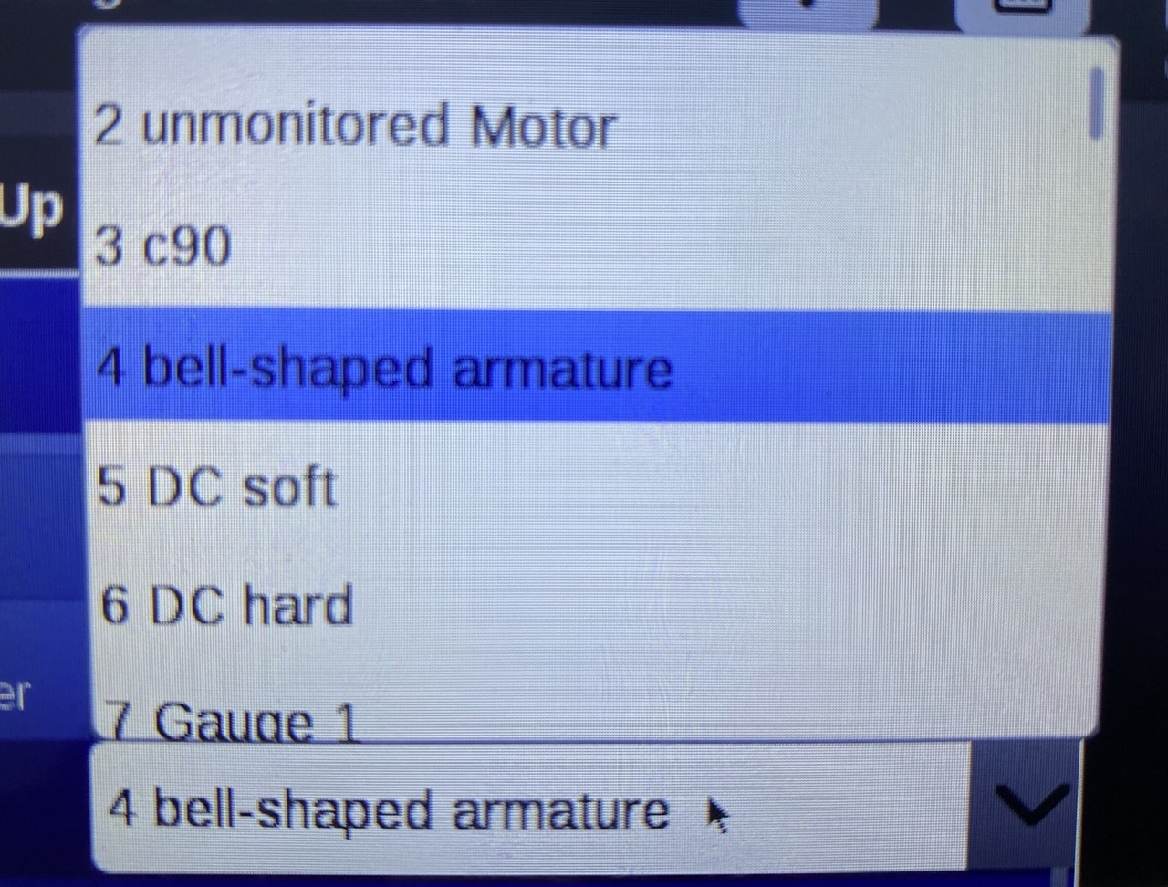

Додам свою думку щодо заміни двигунів а також взаємодією із цифровим декодером:
1. Декодер теоретично може «зрозуміти» старий двигун, проте це далеко не завжди дасть адекватний рівень керування швидкістю та розгоном.
2. Налаштування двигуна це завжди кропіткий процес, оскільки маємо мінімум 7 CVшок котрі налаштовувати прийдеться «на осліп», а саме:
- motor type
- correction factor
- control influence
- control reference
- control K
- control I
- control D
Із досвіду додам - помилка на 5 умовних одиниць вверх чи вниз хоча б в одному із значень це ризик що лок не поїде
3. Якщо і міняти старі двигуни на нові, потрібно щоб виробник давав інфо щодо налаштувань під декодери (Marklin та esu мають різну програмну архітектуру і одні і ті ж цифрові значення будуть зовсім різними на практиці)
Отже із всього вищезгаданого можна встановити наступні правила роботи із налаштуванням двигунів:
I. Купуємо лише ті двигуни, пресети яких є вшитими в декодери різних виробників
II. Завжди робимо автоматичне налаштування двигуна (CV7 - 77 на декодерах Marklin)
III. Не ставимо двигуни від китайських іграшок
Фото для розуміння:
