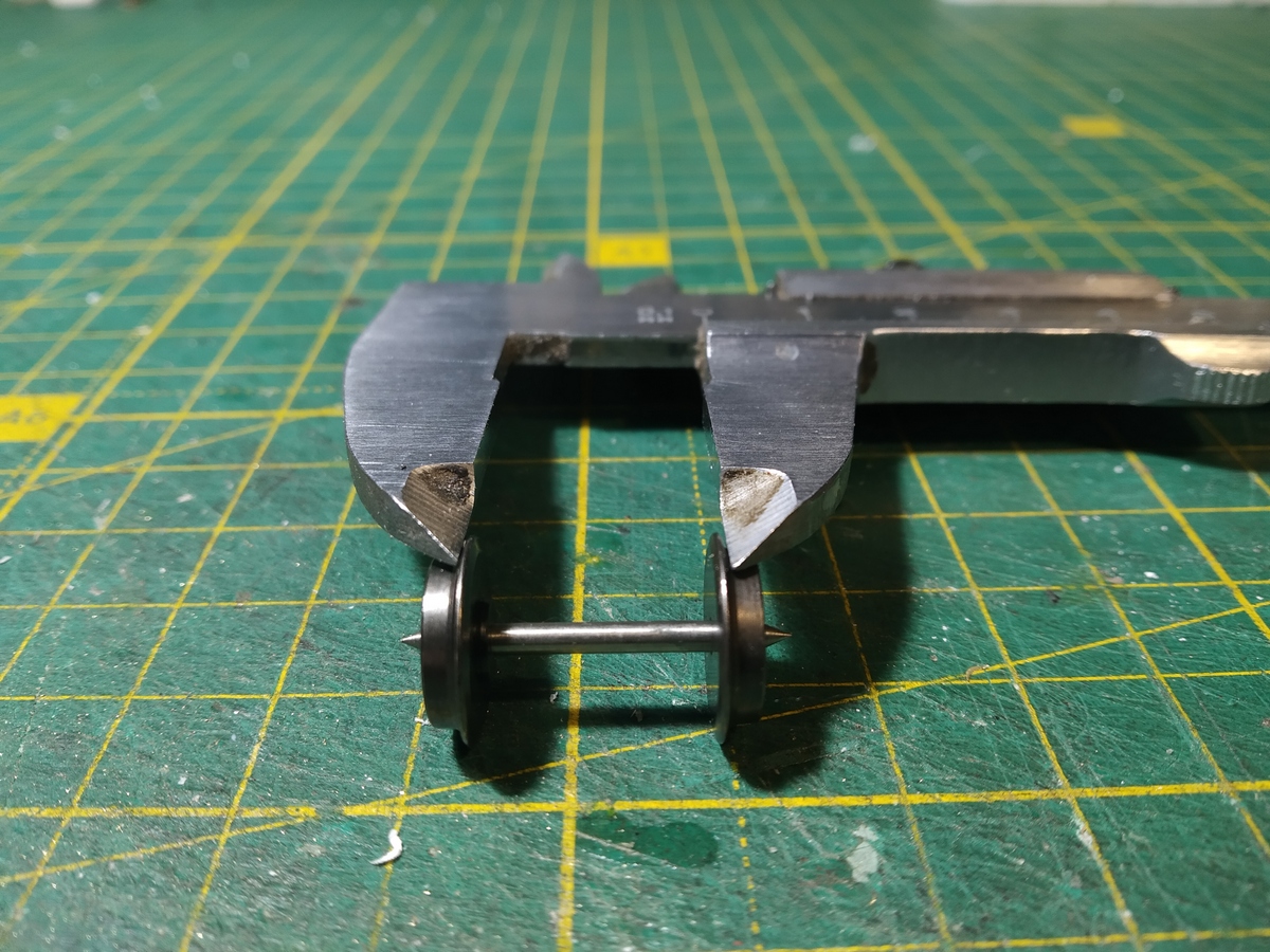

24 вересня 2021, 09:56
...малек как то слегка вывешивается, или смещается...
На всякий случай проверьте вот этот размер.
Должно быть 16 ровно.

24 вересня 2021, 11:07
Соотв. стандарт — NEM 310.
