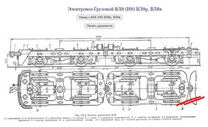

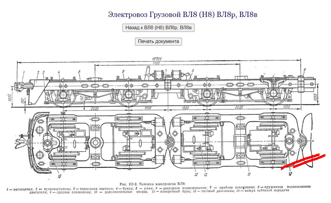

ivan писав:... вопрос по тележкам - сочлениние есть? .... А вот соединить как настоящий через сочленение тележек - можно, что все и делали. Правда на том ките сочления никакого и не было - там зачем то задумали кит под ходовку с увеличенной базой тележки...
Brewer писав:...рождается еще одна моделька.... Межосевые и межшкворневые сделаны прототипично....
сказать честно это открытие для меня :oops: :oops: :shock: , что на оригинале межсекционное соединение сделано тоже через сочленение тележек :oops: :evil: 8-) :ugeek: ...
это ведь круто на самом деле... получается змейка такая из 4-х тележек одинаковых, соединённых вместе как коротенькие 2-осные вагончики, во это открытие, класс :mrgreen: :mrgreen: :ugeek: , и никакого гемора с их сочленинием... это же все идеальные условия для моей концепции ходовой...

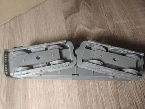

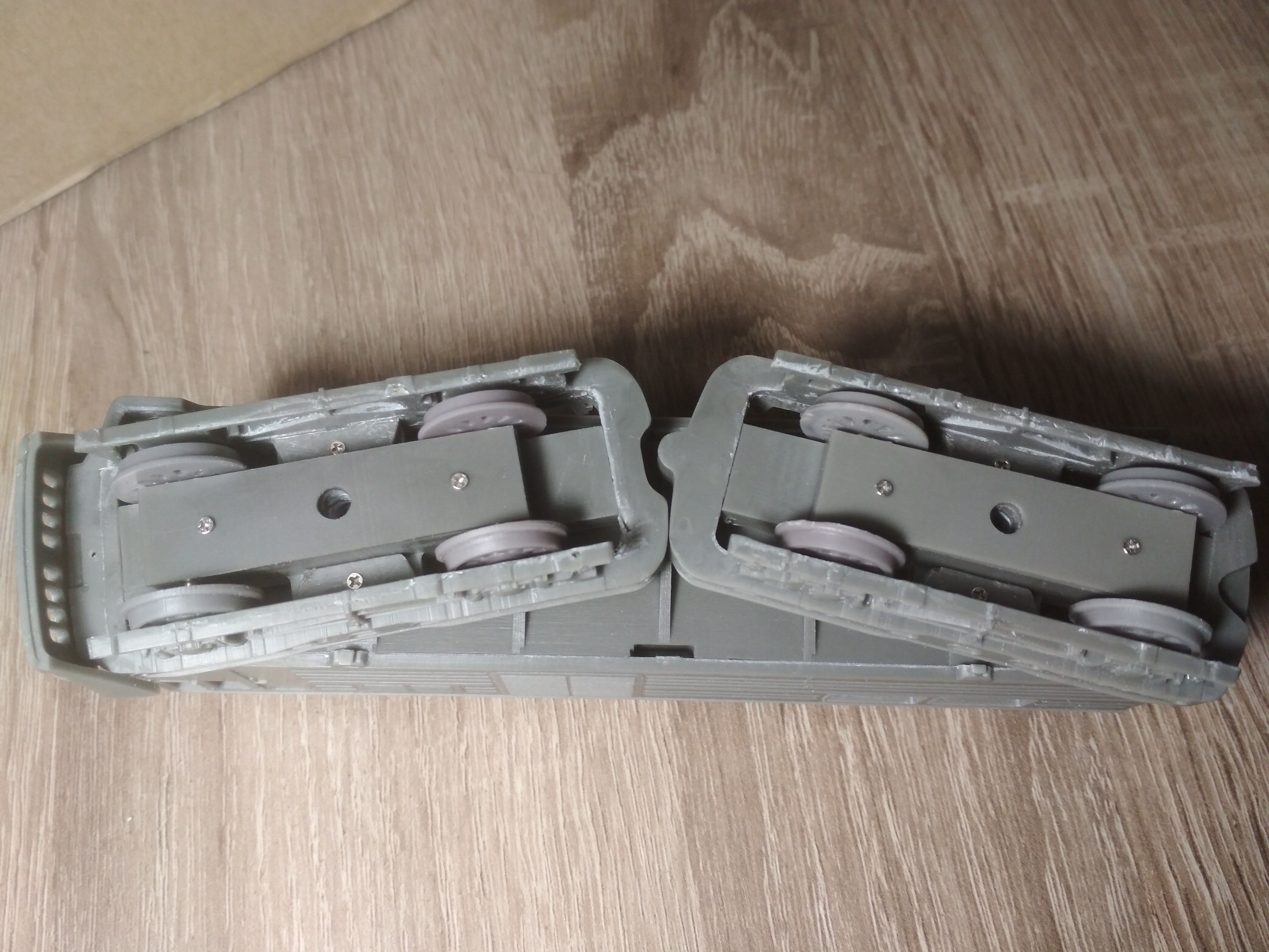

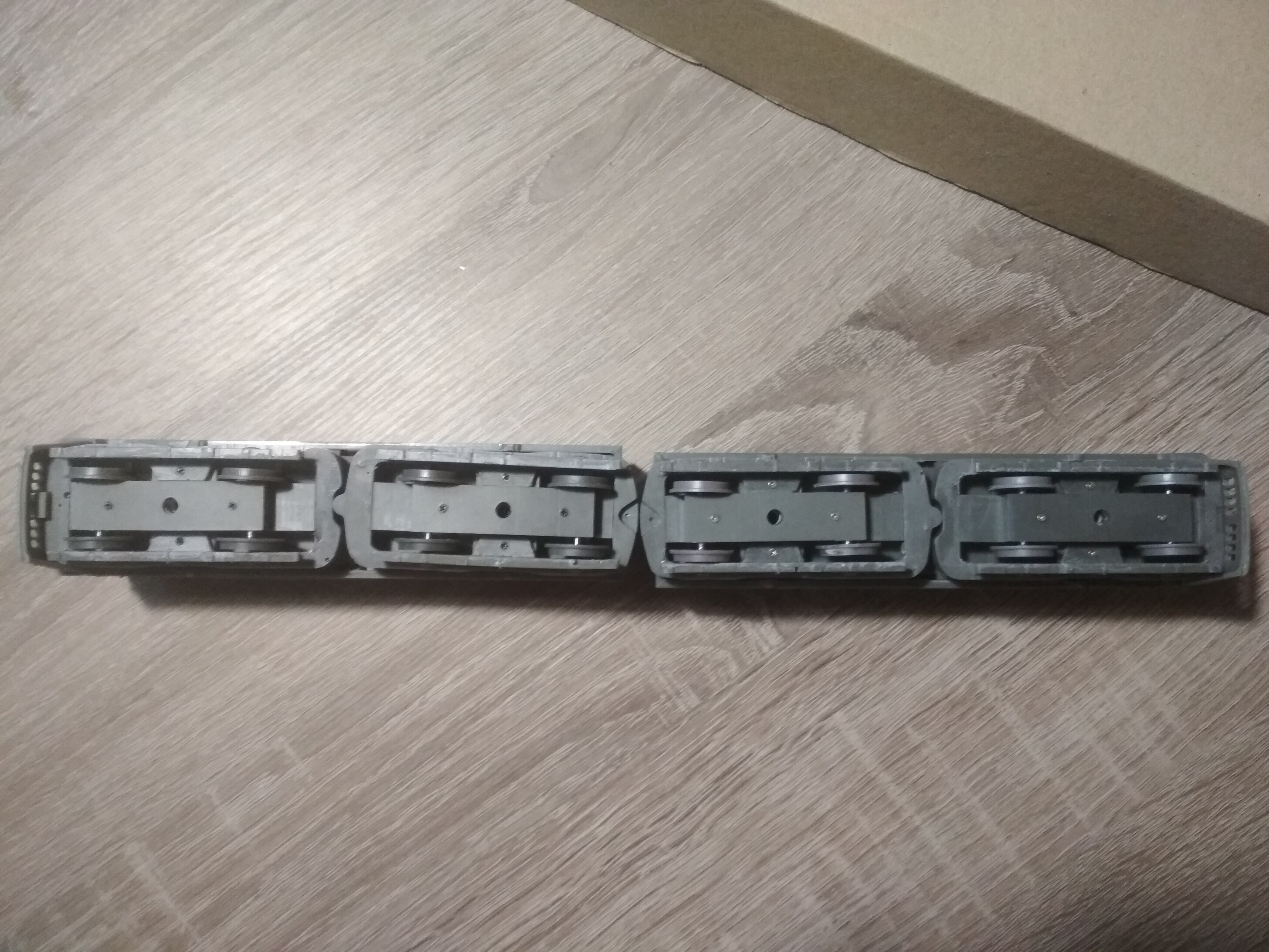

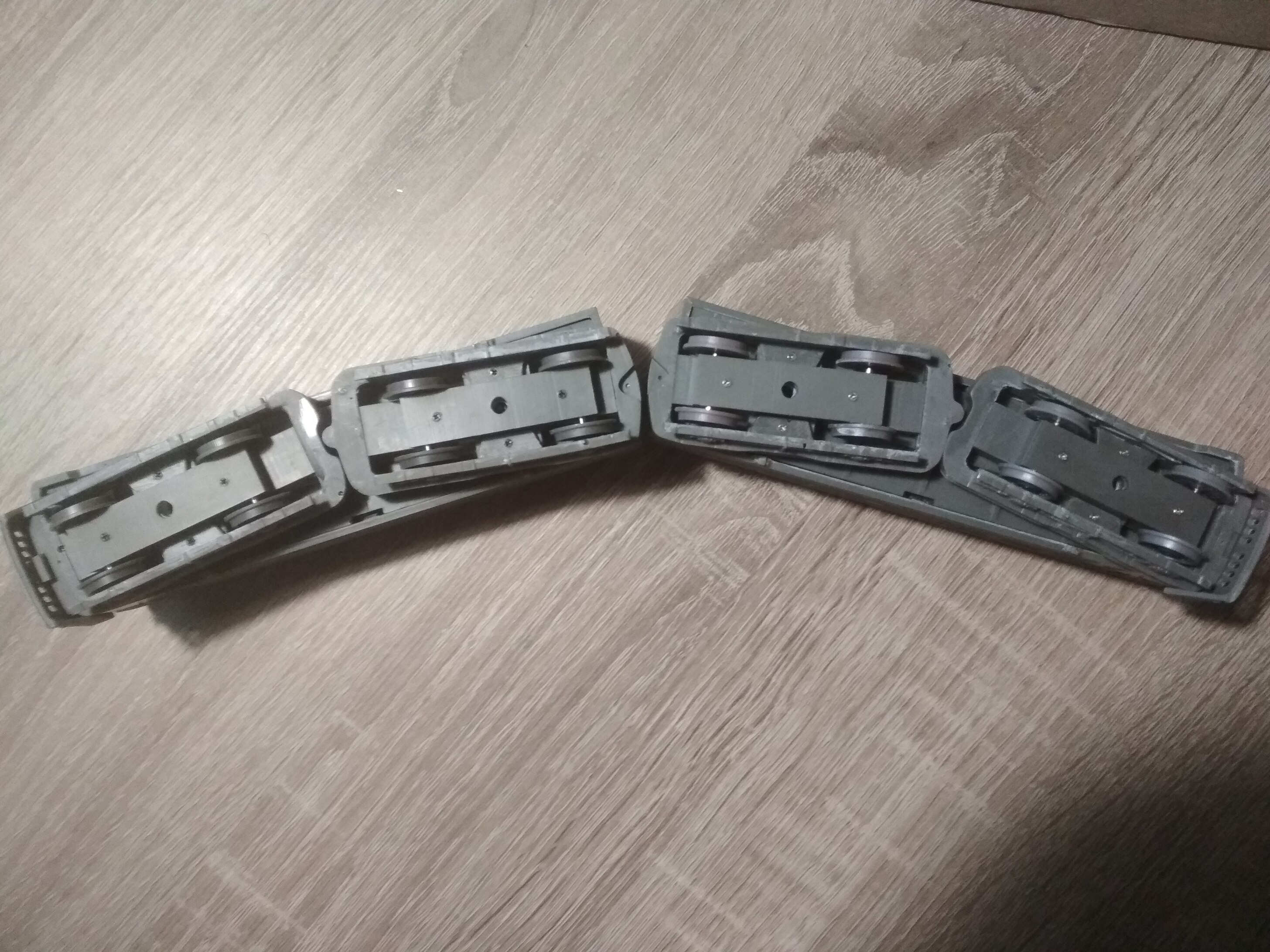

Обещанные фото телег. Как видно, сочленены они условно. Т.е. при виде сбоку они сочленены, но на самом деле нет. Так они остаются более подвижными относительно друг друга. А между секциями будут соединяться при помощи планки на саморезах.
Re: ВЛ8
Brewer писав:Обещанные фото телег. Как видно, сочленены они условно. Т.е. при виде сбоку они сочленены, но на самом деле нет. Так они остаются более подвижными относительно друг друга. А между секциями будут соединяться при помощи планки на саморезах.
Выглядит вся конструкция тележек очень технологично.. мне нравится! и то что вся деталь с имитациями боковинок сделана одной деталью, и крепится винтиками, это очень правильно и классно!
Спасибо! К технологичности и стремились. Сам не люблю разбивать модель на молекулы :)
Теперь надо будет еще совместить эту технологичность с ходовкой.
