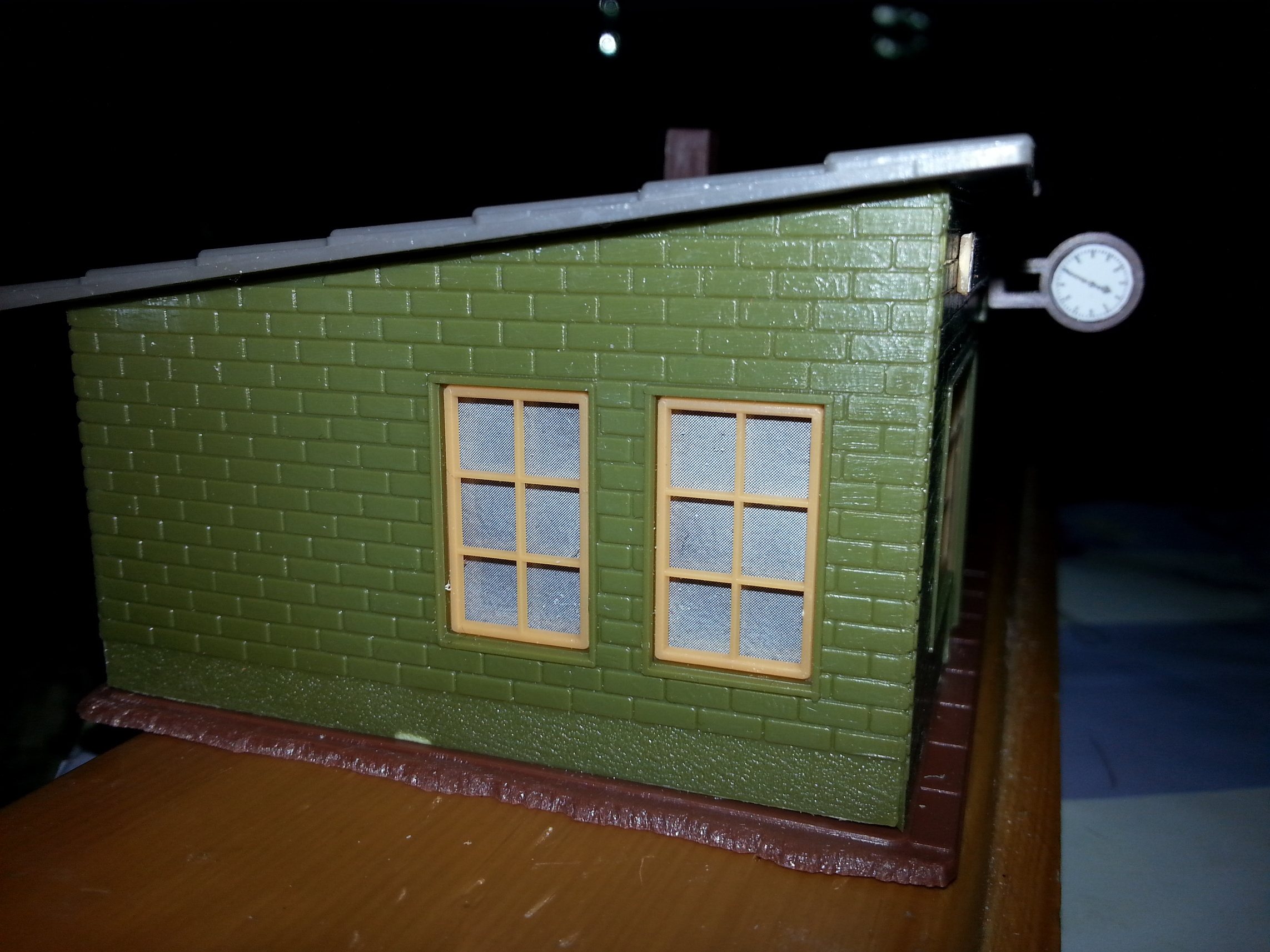

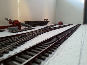

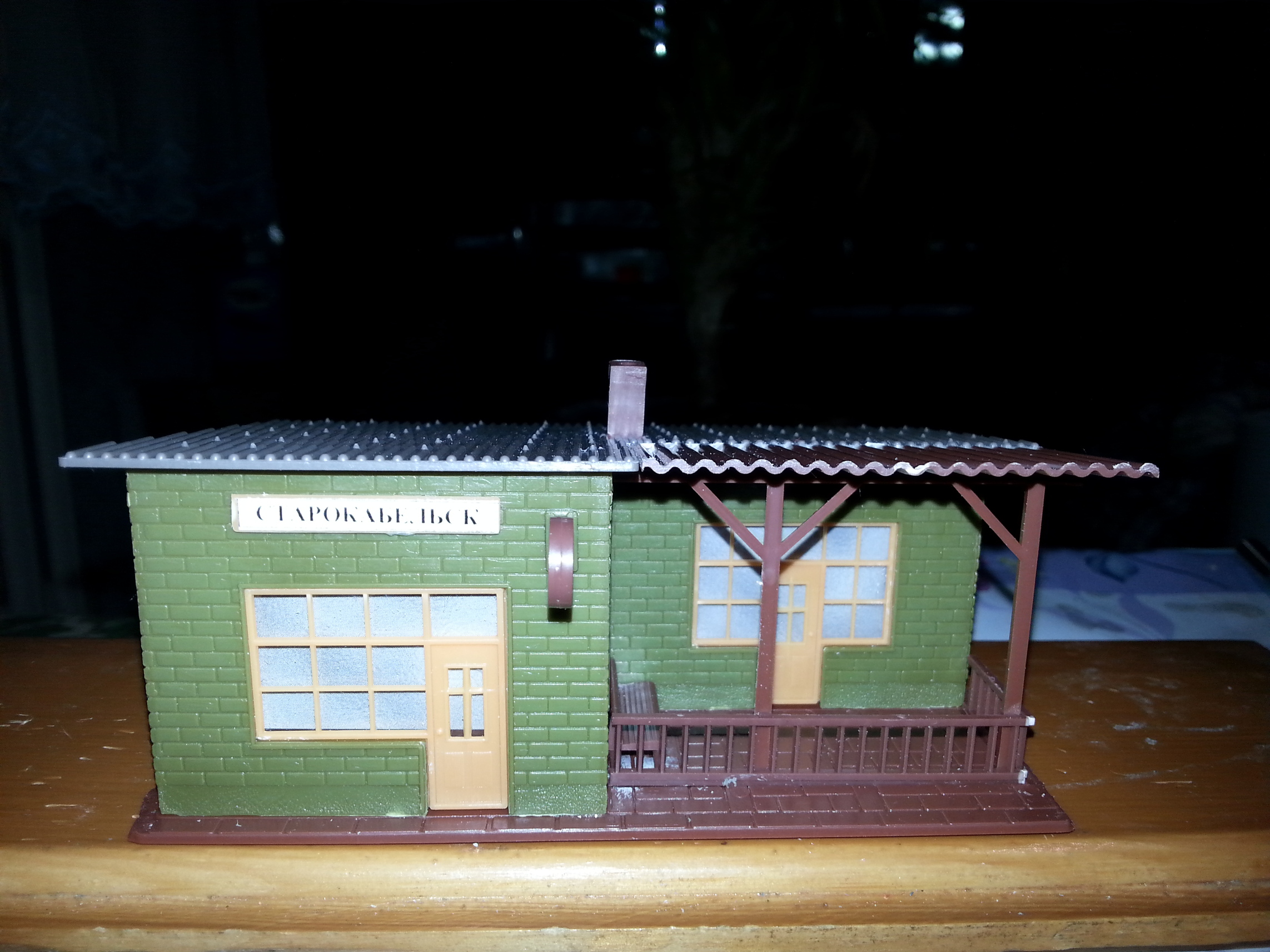

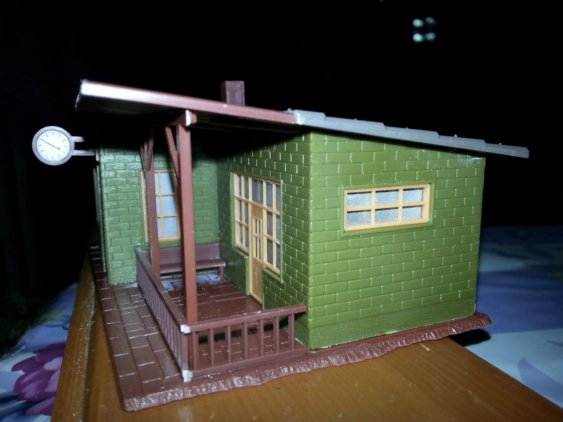

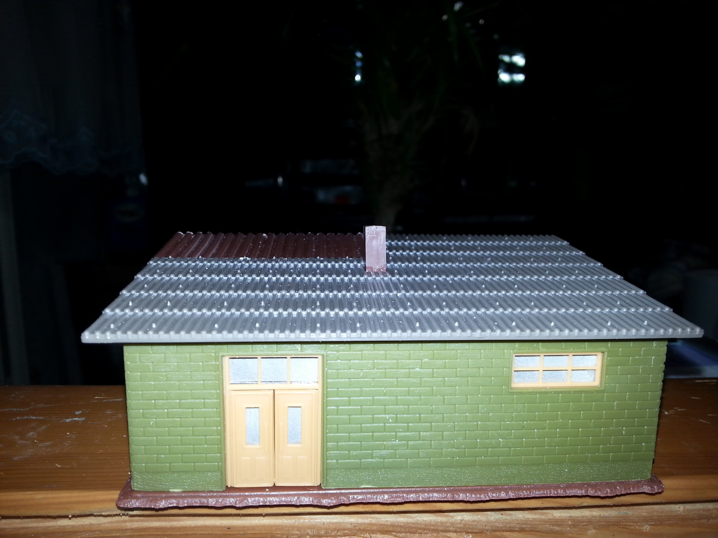

Работы по модулю хоть и не так быстро, как хочется, но двигаются. Завяз с покраской рельс, делаю эту процедуру первый раз и как у любого новичка, процесс идет медленнее, чем хотелось. Крашу баллончиками, краска из того, что доступно в местных магазинах. Пока крашу в ржавый цвет малозадеянные пути, завтра начну красить основные.
Пришла станция, которую собрал на одном дыхании. Инфраструктура таким образом расширяется, это уже третье здание. В перспективе работы по обустройству задника.

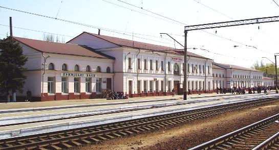

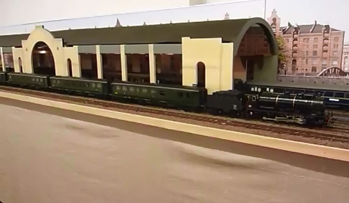

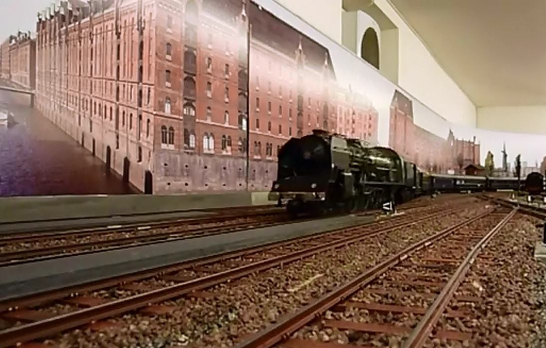

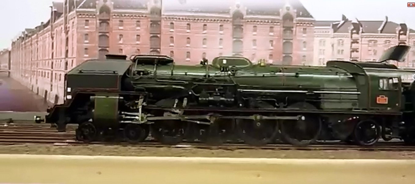

Суть в том, чтоб не подбирать для малой площади мелкие постройки, делая "кукольно-игрушечный" вид, а наоборот - строить полноценный вокзал, который будет задником. Тем самым снимается визуальный резонанс между полустанком и солидным путевым развитием.
Uragan писав: В перспективе работы по обустройству задника.
Задник при таком раскладе решается сам собой в виде линии крупных зданий "на весь экран". Заметил на примере одной из станций моего города , что линия вокзала, станционных построек и депо тянется почти от одной до другой горловины. При солидной длине вокзала фон на всю станцию получается

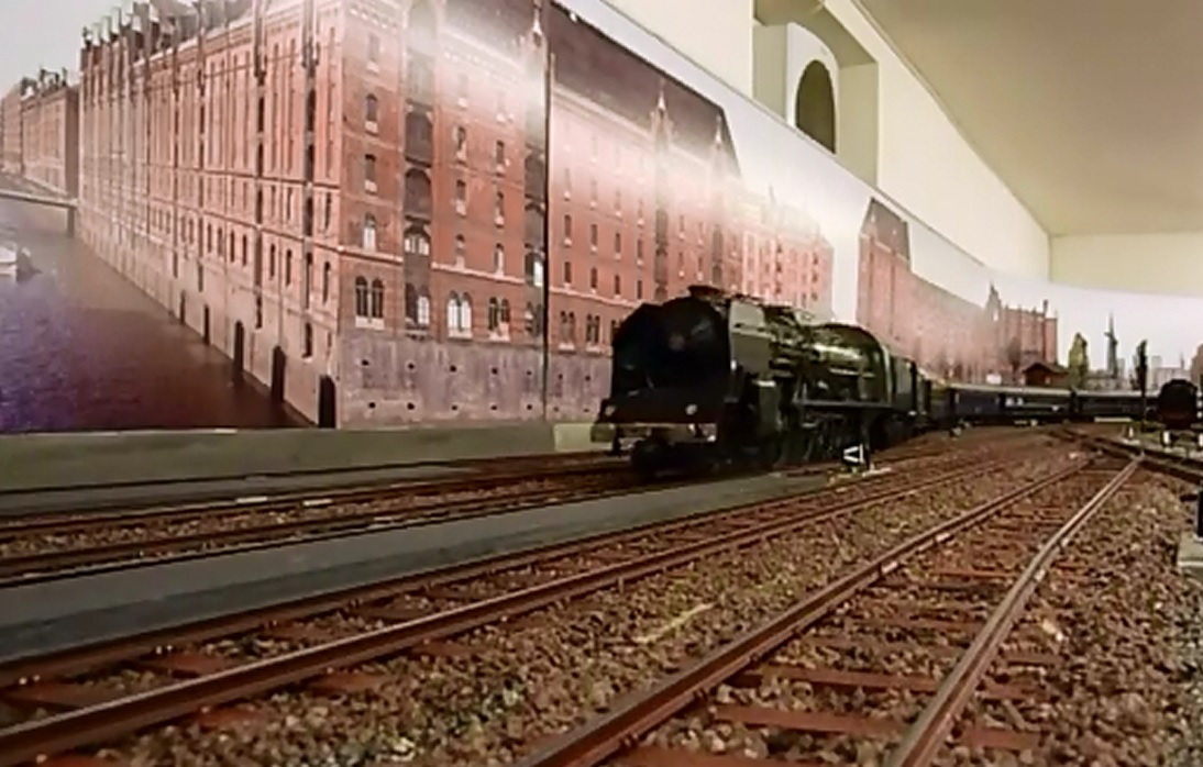

Подобное решение фона крупными постройками видел в одном фильме швейцарского клубу ливстимеров. Вот наскринил оттуда:
Прошу прощения. что влез со своими бредовыми идеями :oops: ... Интересно Ваше мнение по поводу такого оформления "подоконных" диорам.

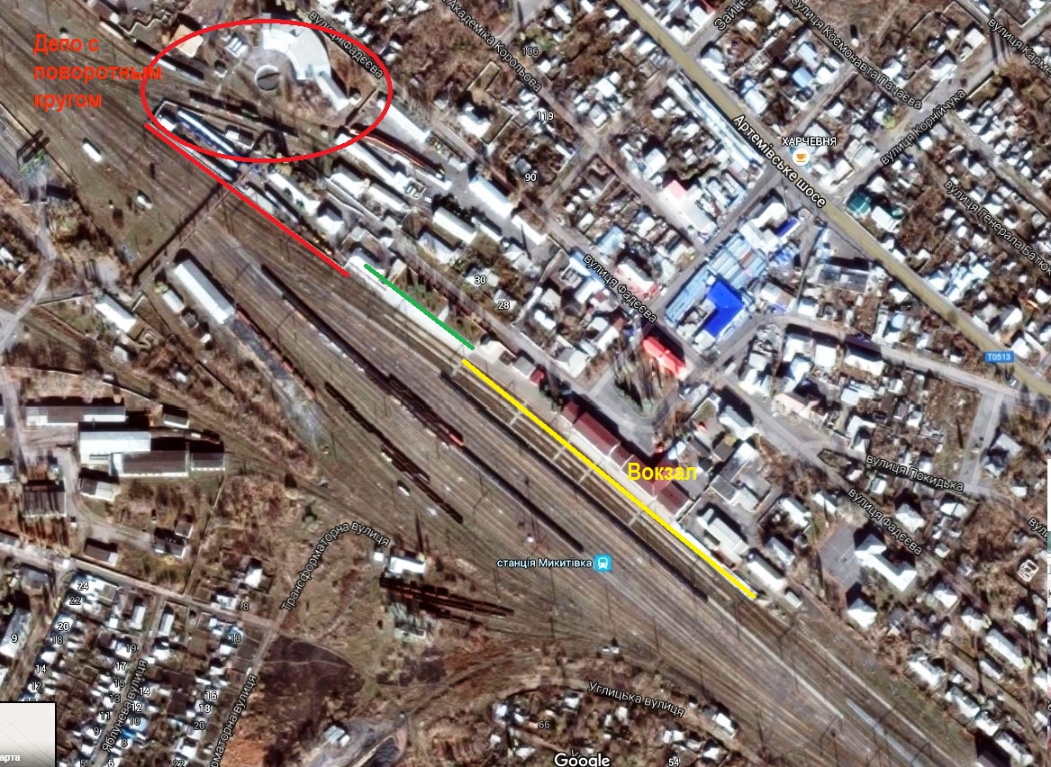

Все вышесказанное, конечно же, имеет место быть, что-то подобное видел у Юрия Дембовского. Я вот пошел немного другим путем, но только немного. Если смотреть с права на лево у меня планируется:
здание депо, углепогрузка, здание станции, стрелочный пост и довольно длинный пакгауз. Как видите, здания будут почти впритык, возможно за зданием станции сделаю участок автодороги.
Прошу прощения. что влез со своими бредовыми идеями :oops: ... Интересно Ваше мнение по поводу такого оформления "подоконных" диорам.[/quote]
Не стоит извиняться- это площадка для обсуждений и высказывания своих мыслей, лишь бы по теме.На большом макете я планировал применить такую схему. даже купил несколько зданий Вальтерс (типа камбала). Большую станцию брать рука не поднялась, уж слишком она короткая, хотя и с не плохим путевым развитием. Вот как-то так :?
Головне, що "лед тронулся" і процес вже не зупинити. Воно "затягує" :)
Вокзал симпотний......ну прям справжній "совок" ;) Обдерти стіни, повиколупувати дирки і наложити десять слоїв фарби і буде гуд :lol:
Has thanked: 1655 times
Been thanked: 3651 times
Re: Когда дома мало места - используем подоконник
zizik писав:Вокзал симпотний......ну прям справжній "совок" ;) Обдерти стіни, повиколупувати дирки і наложити десять слоїв фарби і буде гуд :lol:
На совок он как то не очень похож.Только если провести описаную тобой
косметическую работу,тогда да. :) Также надо было шторки делать из тойже бумаги
и удалить фронтальную часть ограды.Она не нужна. :roll:

Процесс, как трясина- уже засосал. :shock:
Согласен, обязательно надо будет старить, что касается штор-не факт, у нас быстрее решетки надо добавлять. :P
Жаль, вот только опыта визеринга пока нет. Фронтальную часть ограды все же оставлю, а вот калитку или проход надо будет сделать.

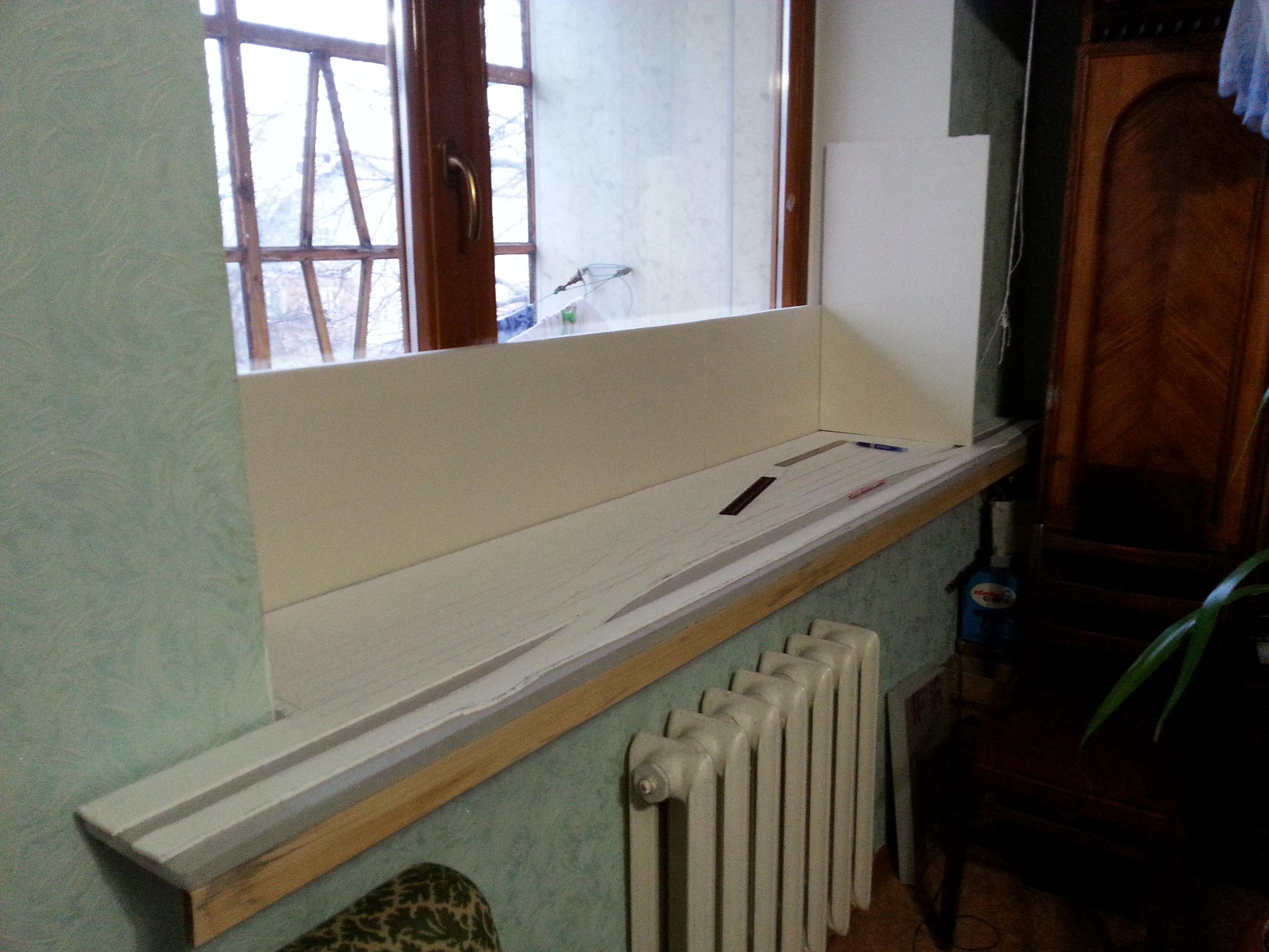

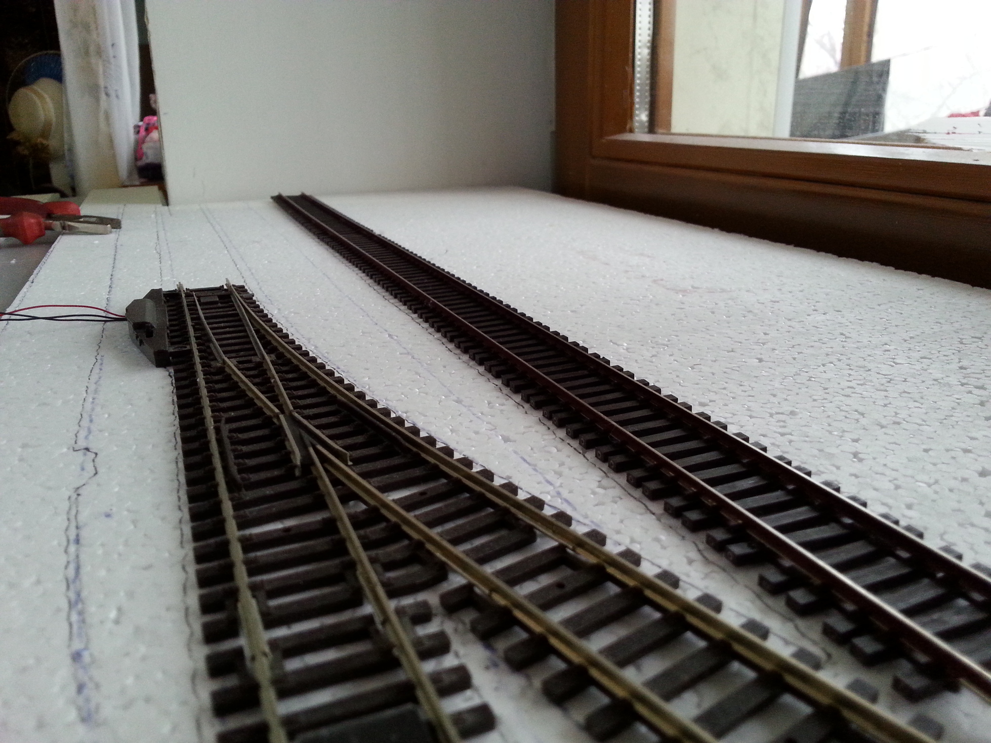

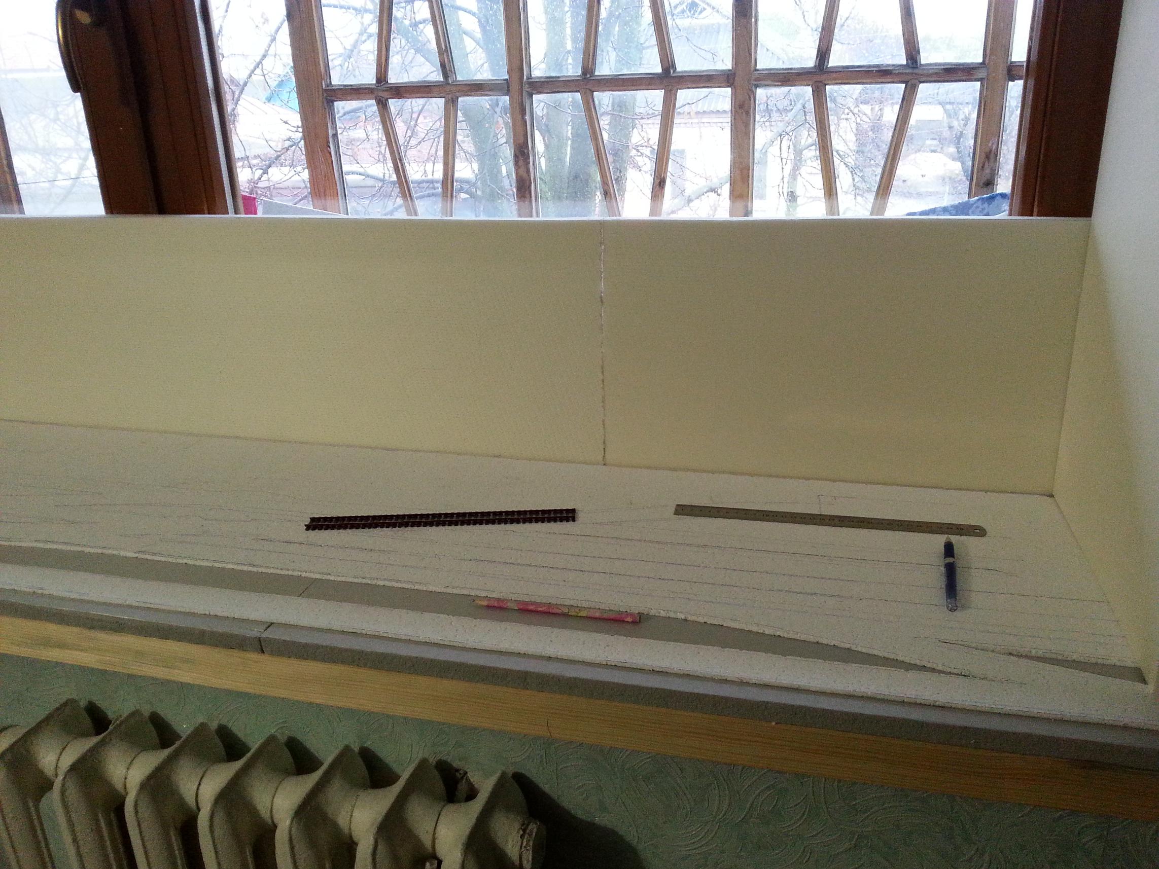

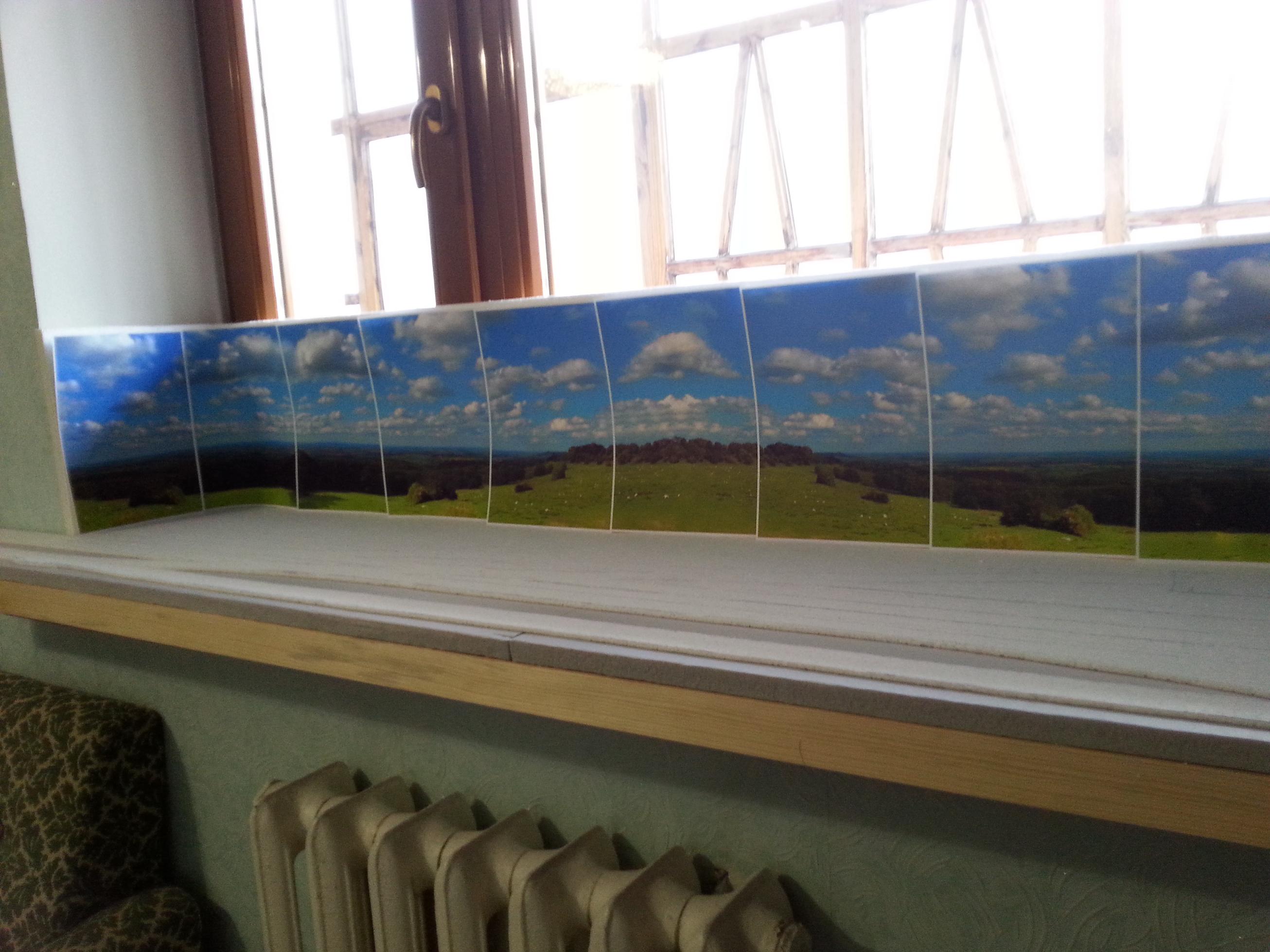

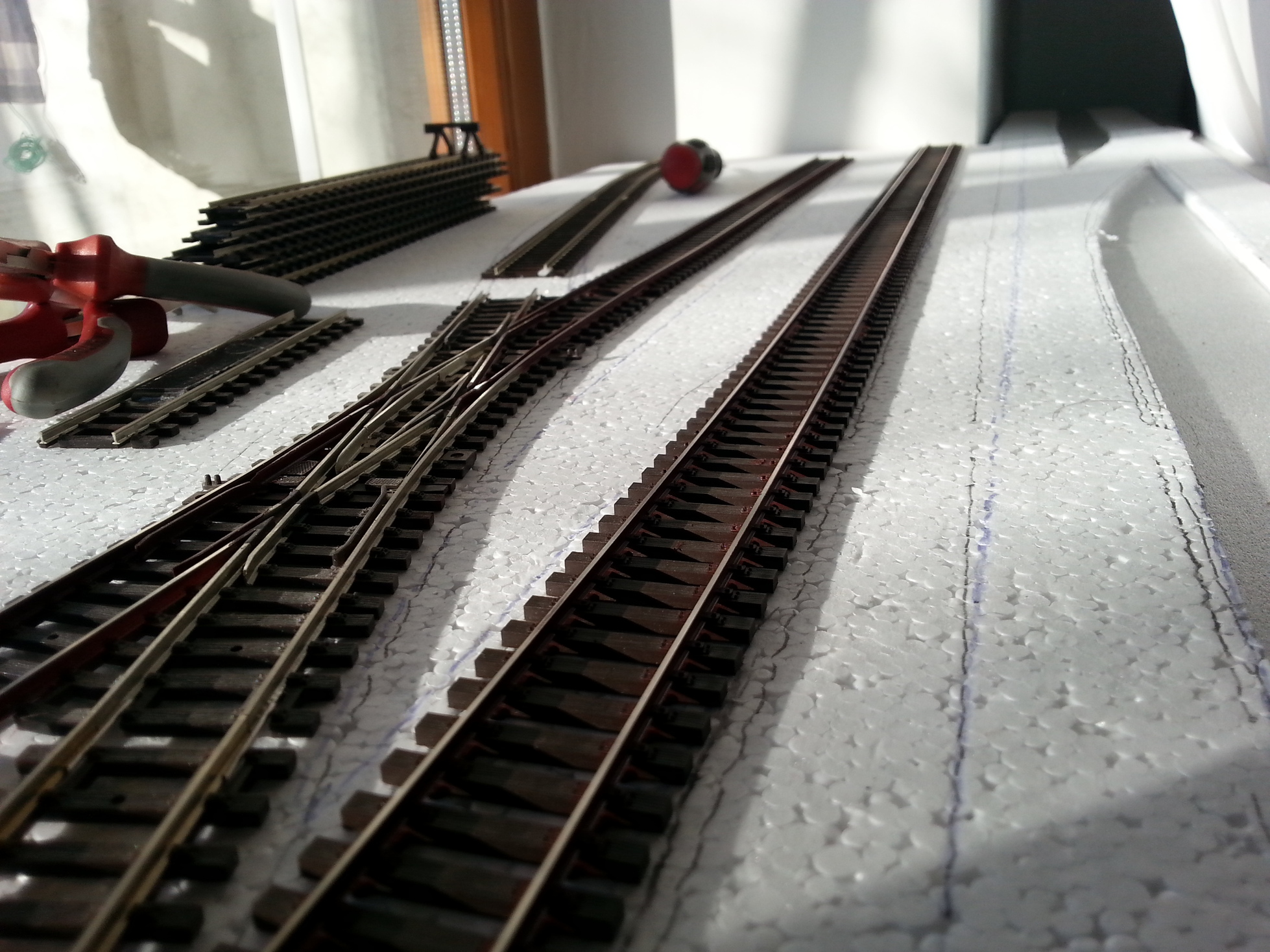

И снова, здравствуйте!
За время моего отсутствия было сделано следующее:

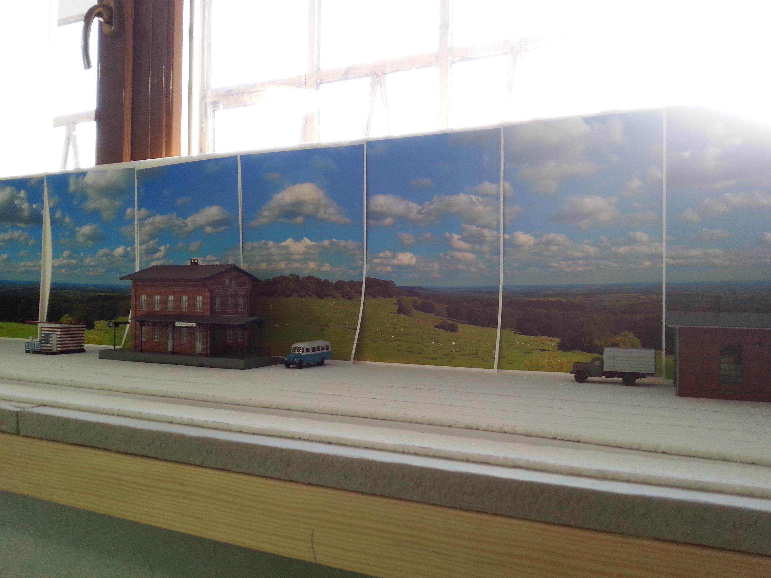

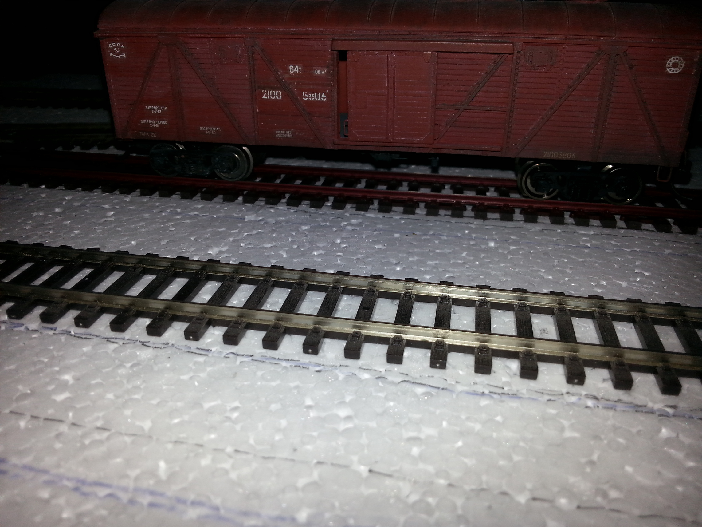

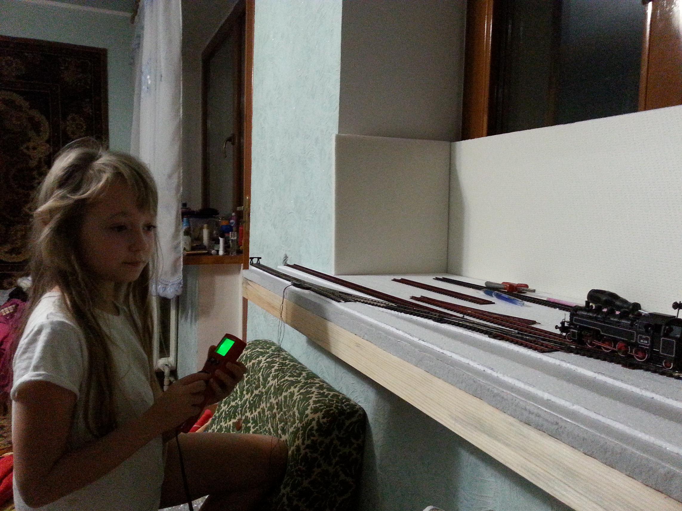

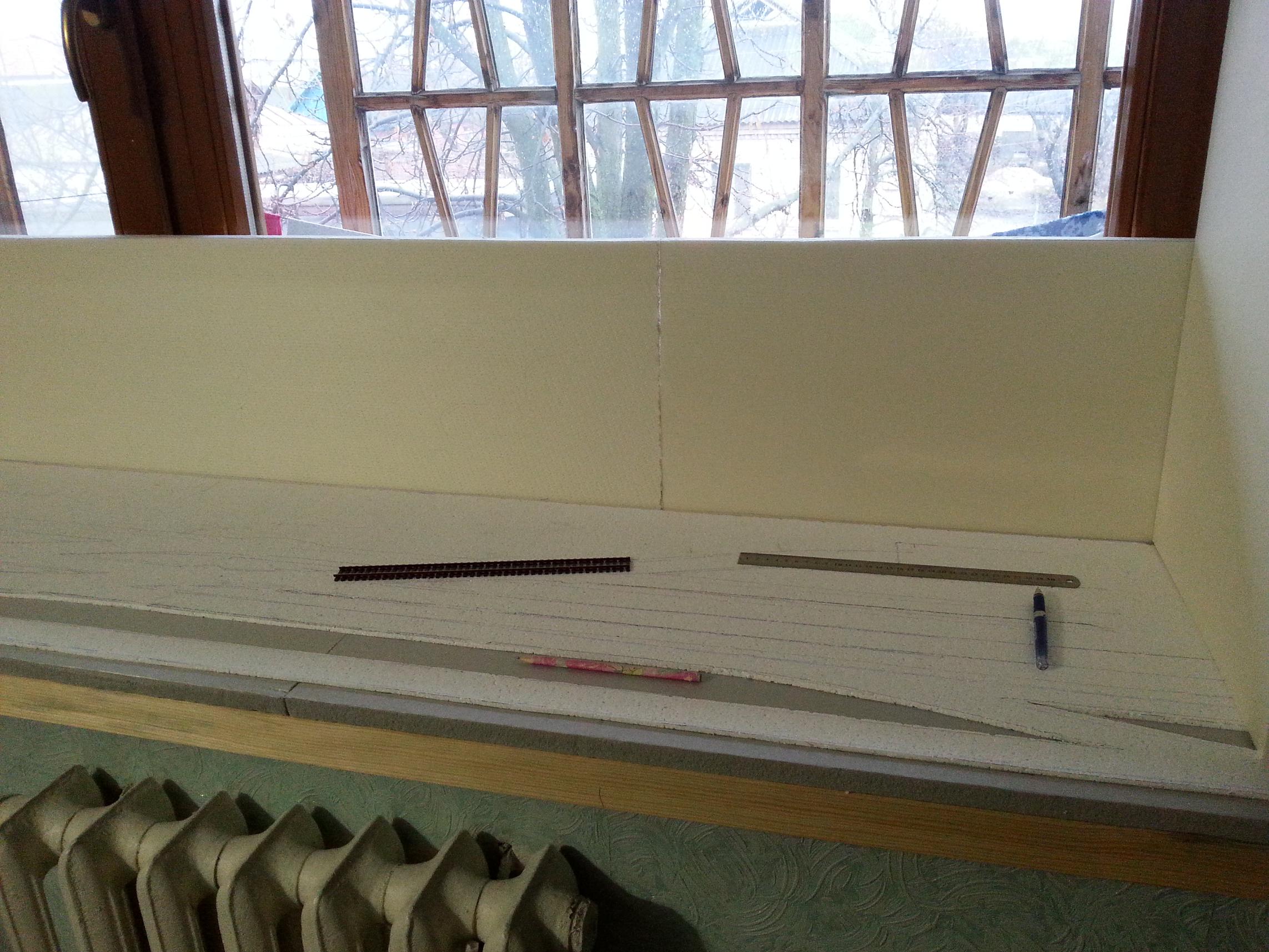

обустроил вертикальную стенку под "задник" из пенополистирола, в ближайшее время стенку обошью пенопластом 5мм, что б спрятать шов листов пенополистирола, плюс в углы вклею эдакие треугольные вертикальные полоски, что б их(углы) не было видно, когда наклею фотообои. Как-то заумно получилось. :D

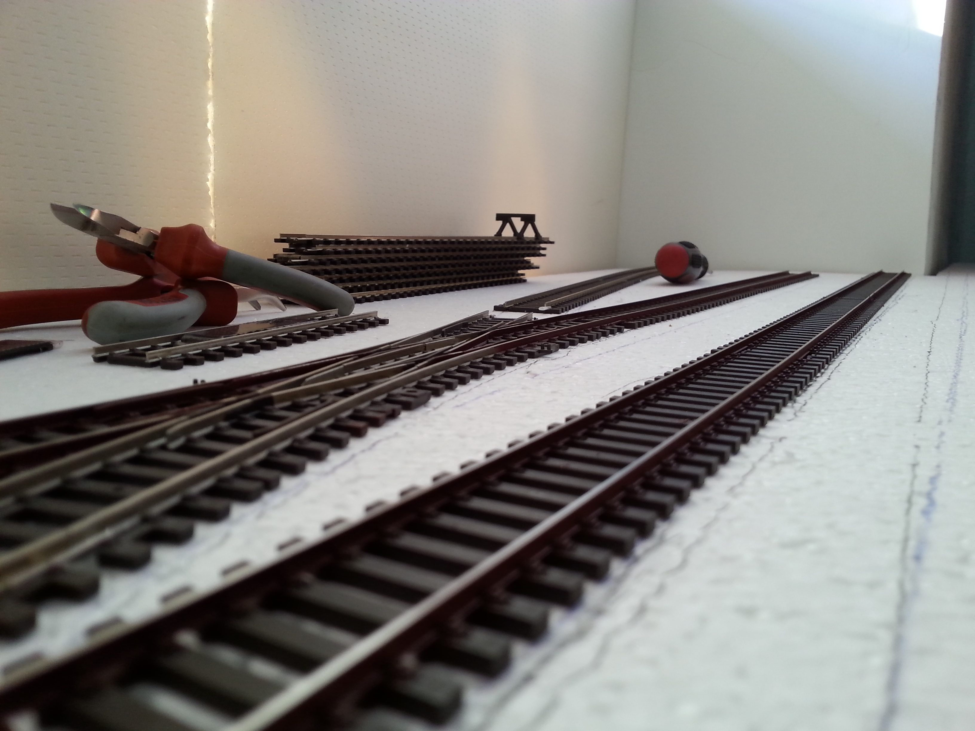

С дочкой провели ходовые испытания маневрового паровоза на месте будущих работ. ;)
На сегодня это выглядит так;

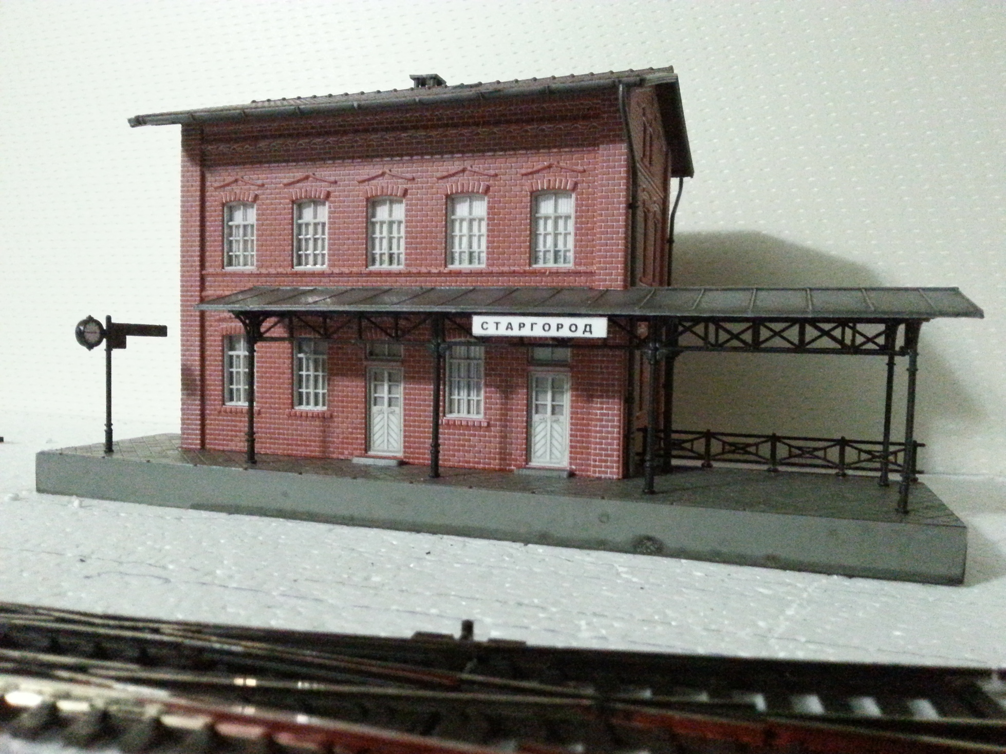

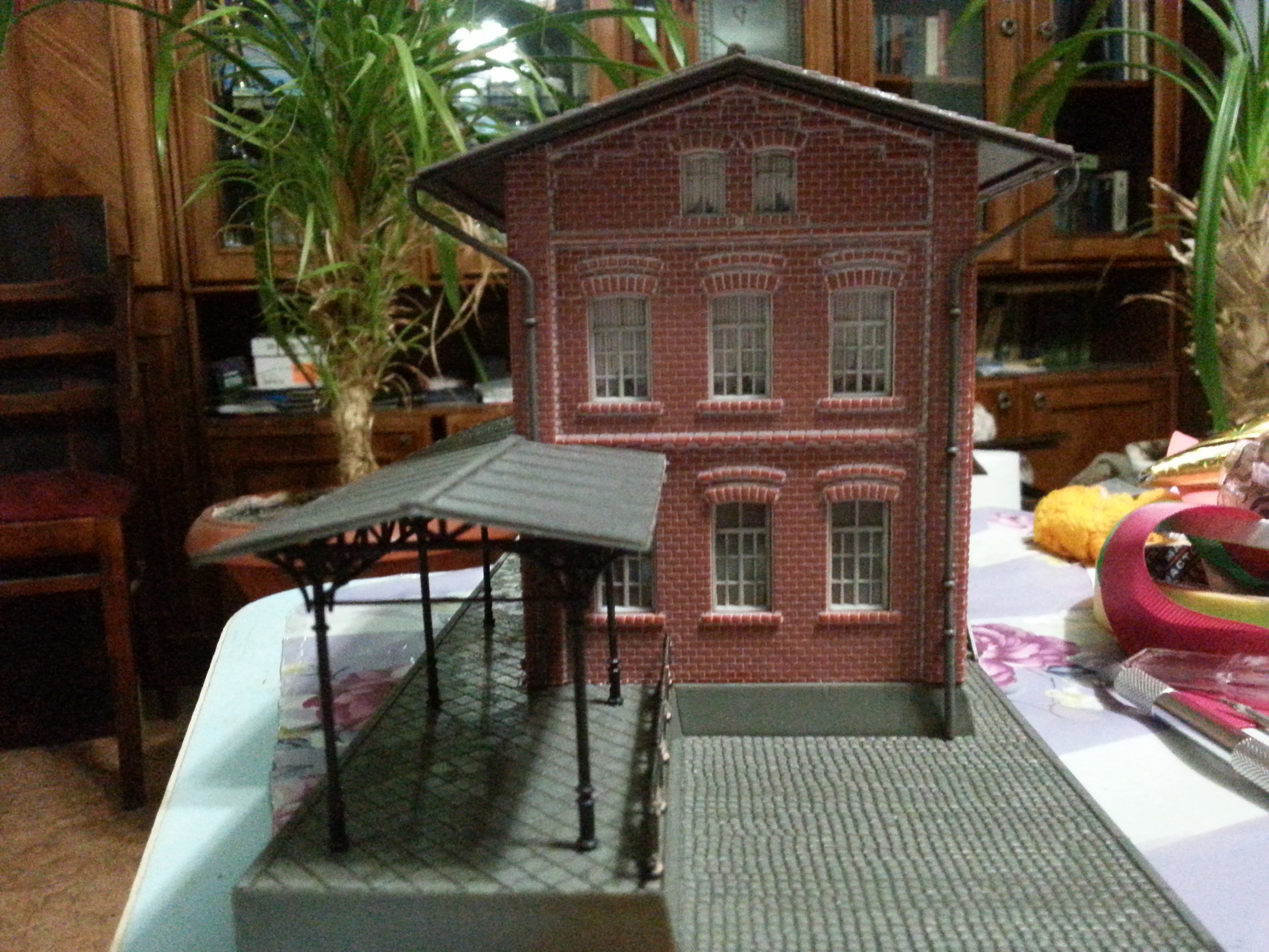

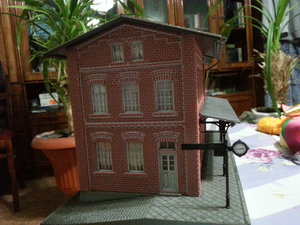

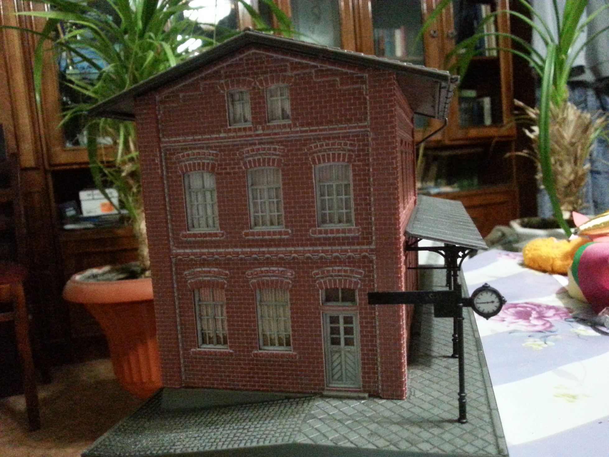

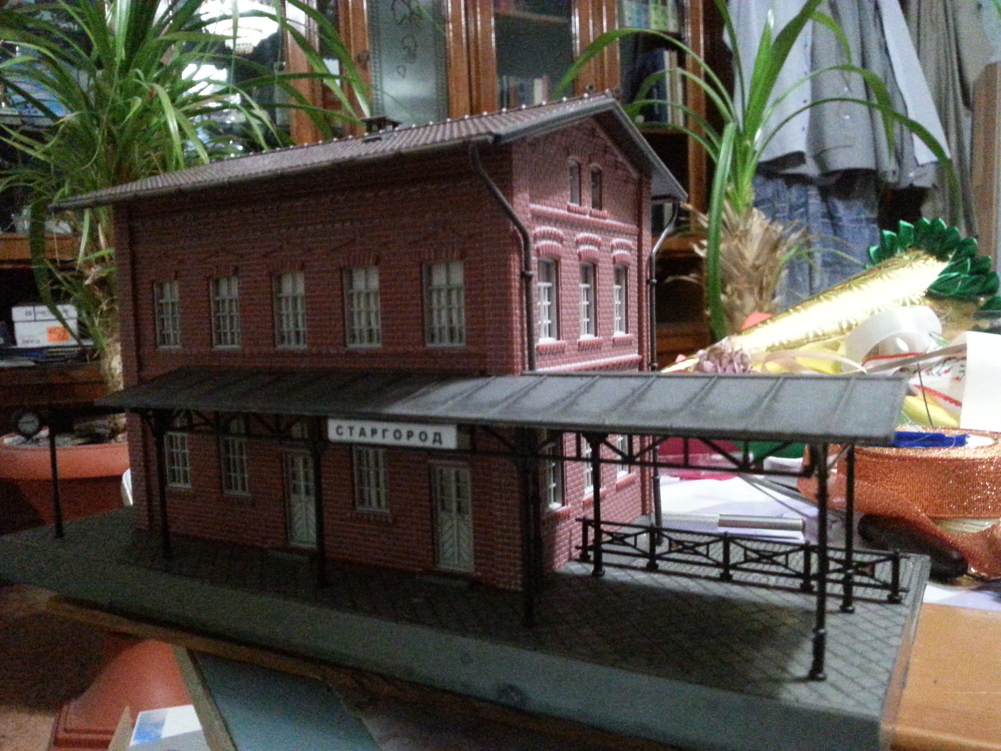

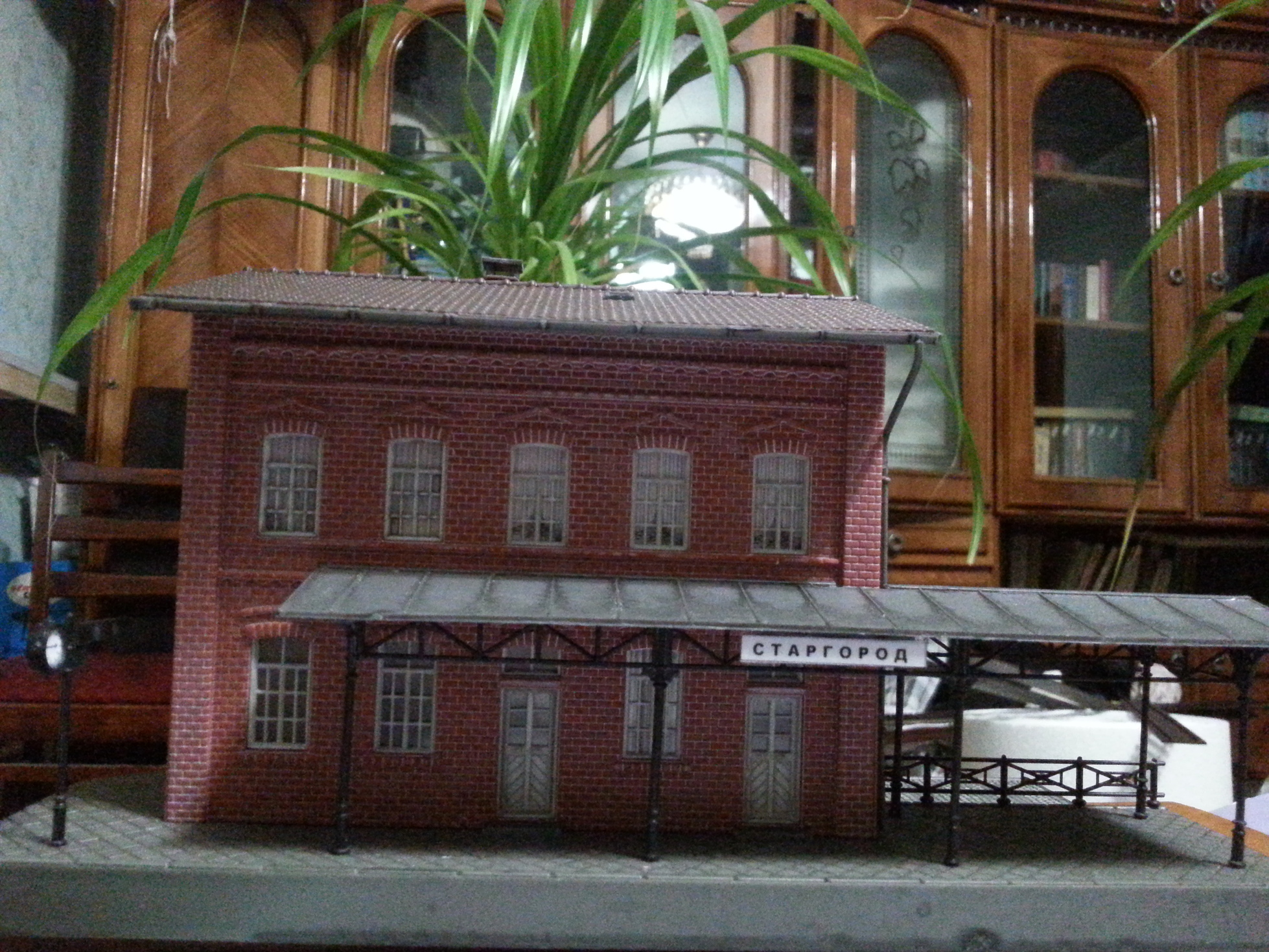

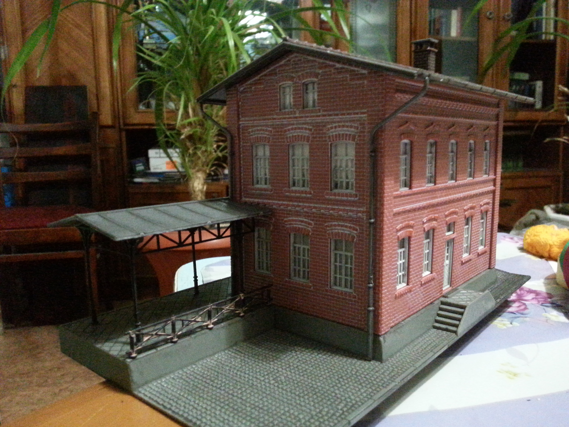

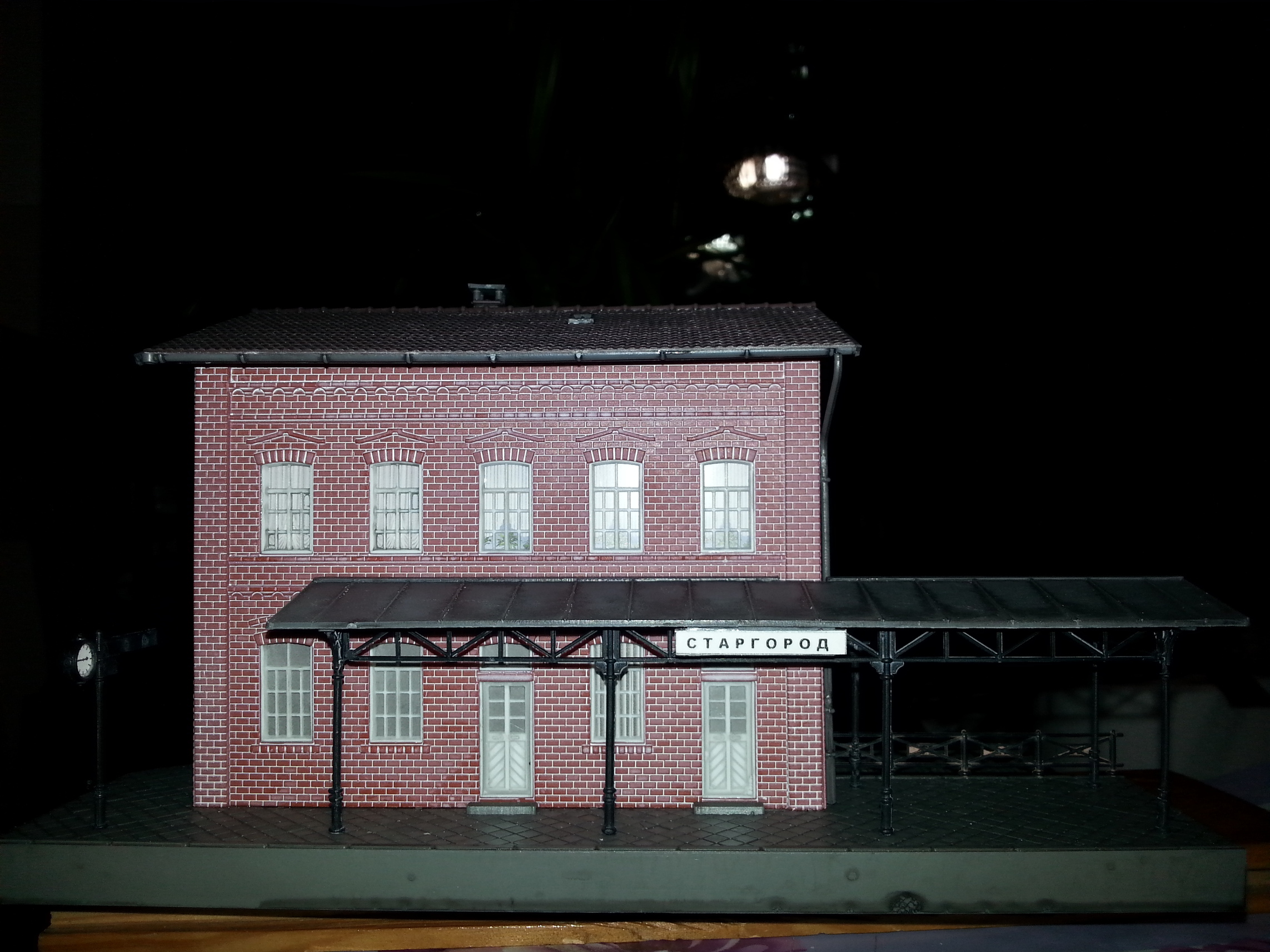

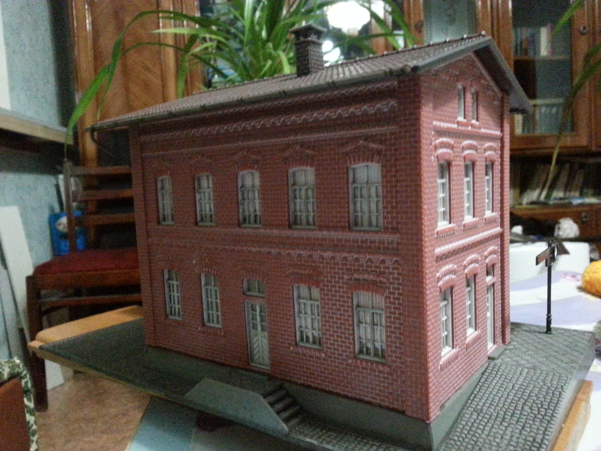

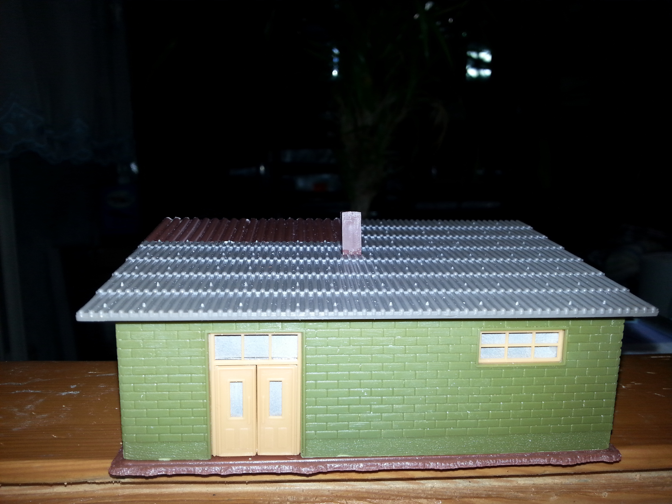

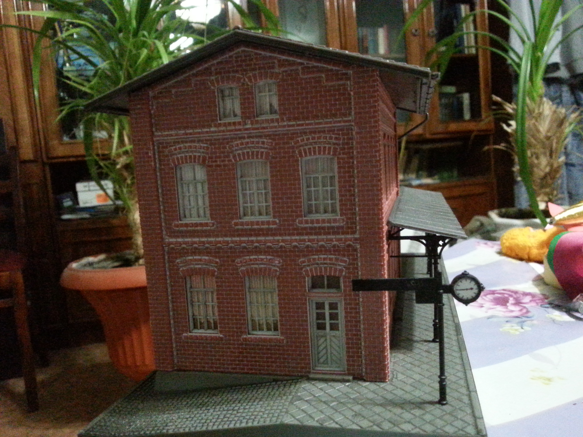

Выслушав критику по станции, вняв разуму и совершив акт вандализма над собой(точнее финансами) приобрел другое строение станции. После ударного строительства получилось на выходе вот такое здание:
Здание очень красивое, уже с визерингом, но надо будет что-то делать с перроном, не хватает сходов по бокам.
Пока все. Продолжение следует.... .

Этот вокзал гораздо красивее. Что за фирма-производитель? Кибри, Волмер?
Uragan
Повідомлень: 311
Имя: Николай
Звідки: Луганск Украина
Has thanked: 540 times
Been thanked: 311 times
Повідомлення Uragan »
Фаллер 110099.

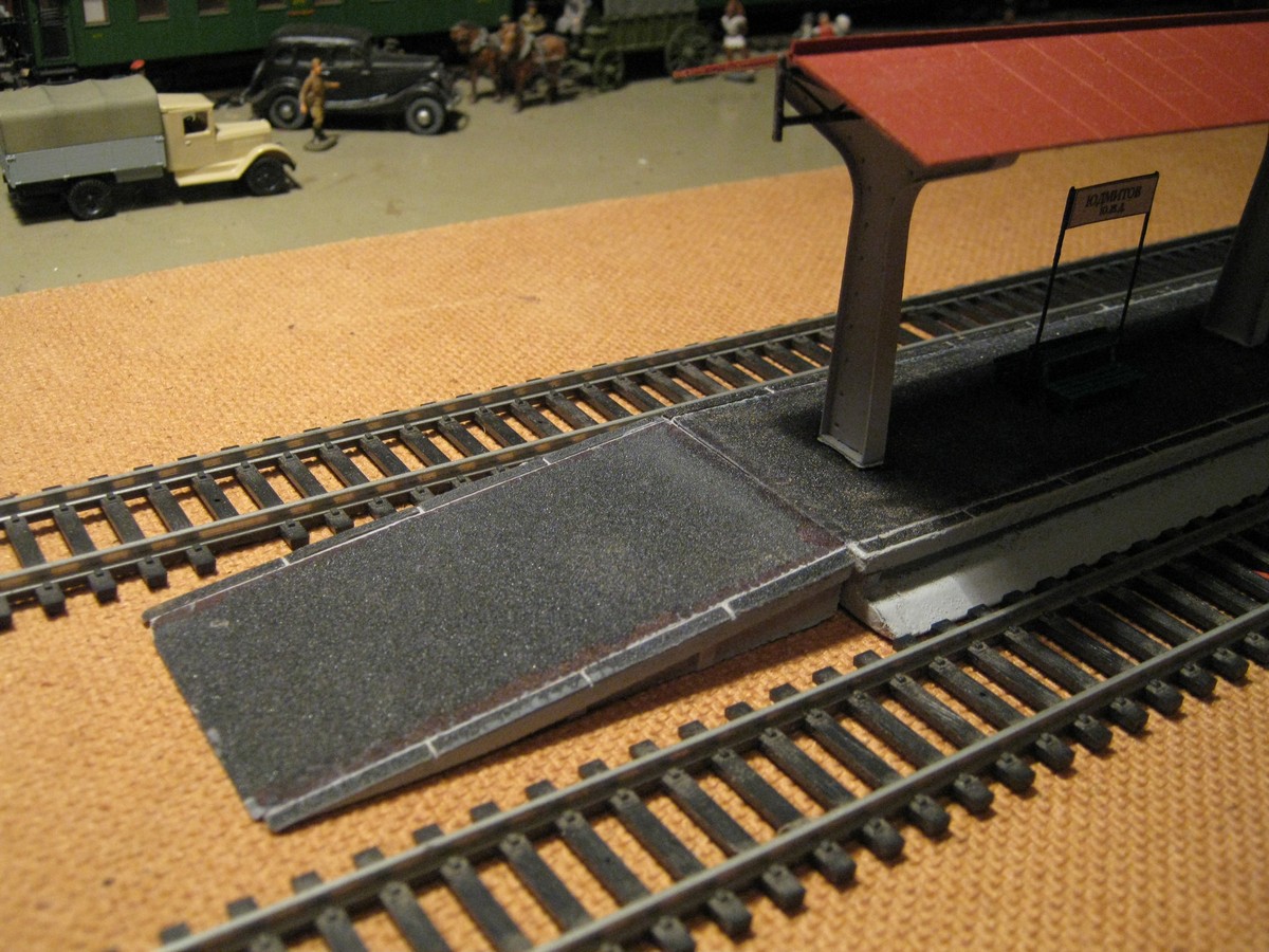

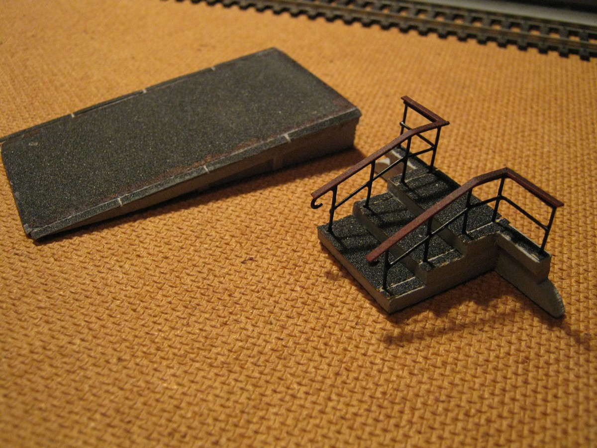

Отличное здание. Можно для разнообразия сделать имитацию крыши с кровельным железом, окрашенным суриком ( красный грунт) или зелёным, на фронтонах написать , например, 1900 , но это уже из области помечтать...
Попадись это здание мне, я бы конечно не мечтал - так бы и сделал.

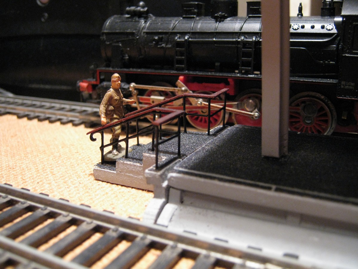

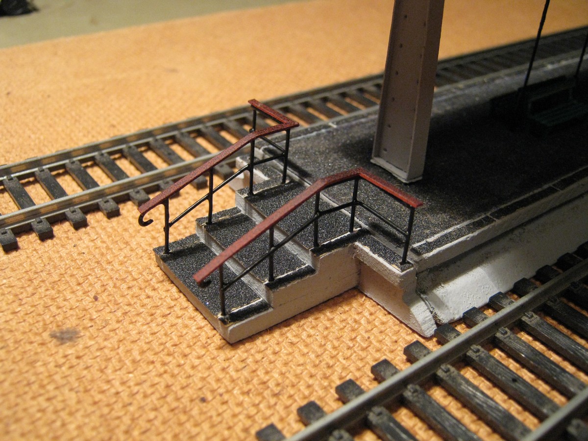

Uragan писав: надо будет что-то делать с перроном, не хватает сходов по бокам.
Как-то решал подобную задачу на самодельном перроне. Делал отдельными элементами чтобы была возможность рокировки.

Вот это здание вокзала уже куда красивее.Мне нравится подобный конструктив.
Ступеньки,лесенки и возможно продление перрона это можно сделать уже потом,
по месту. :roll:

youdmit писав: Как-то решал подобную задачу на самодельном перроне. Делал отдельными элементами чтобы была возможность рокировки.
Спасибо, за подсказку Юрий Александрович, думаю, на этом варианте и остановлюсь. С 1900 годом тоже интересная мысль, а вот на старых купеческих домах еще можно увидеть железо с тех времен, так оно такого же темного цвета, как на вокзале.
Правильний вибір зробили, цей вокзал краще підходить.

Вокзал красавец! Он островного типа будет в центре диорамы или как?
И опять примеряю на себя... А на небольших диорамах ставят здания на заднем плане только в виде фасада с небольшим участком боковых стен?
Uragan
Повідомлень: 311
Имя: Николай
gin_steam писав: Он островного типа будет в центре диорамы или как?
Вокзал будет стоять у стенки, на счет боковых стенок, можно, конечно, разрезать на две части, но рука не поднимается. Я уже писал, подобные здания есть у Вольмера и одно такое имею. В моем случае- другой вариант :?

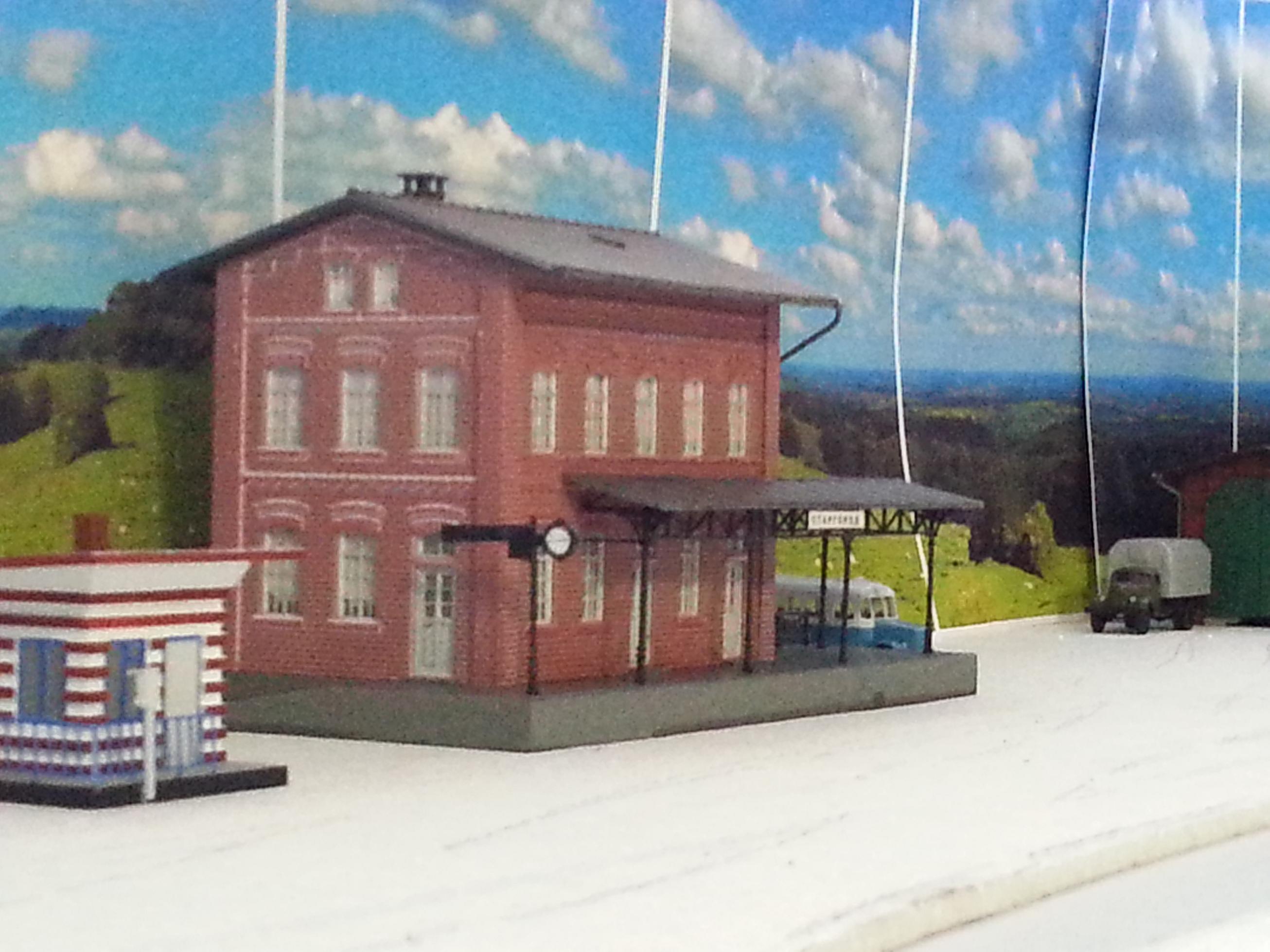

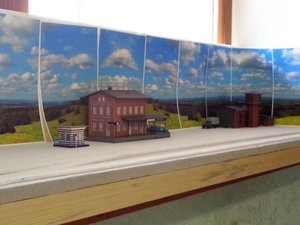

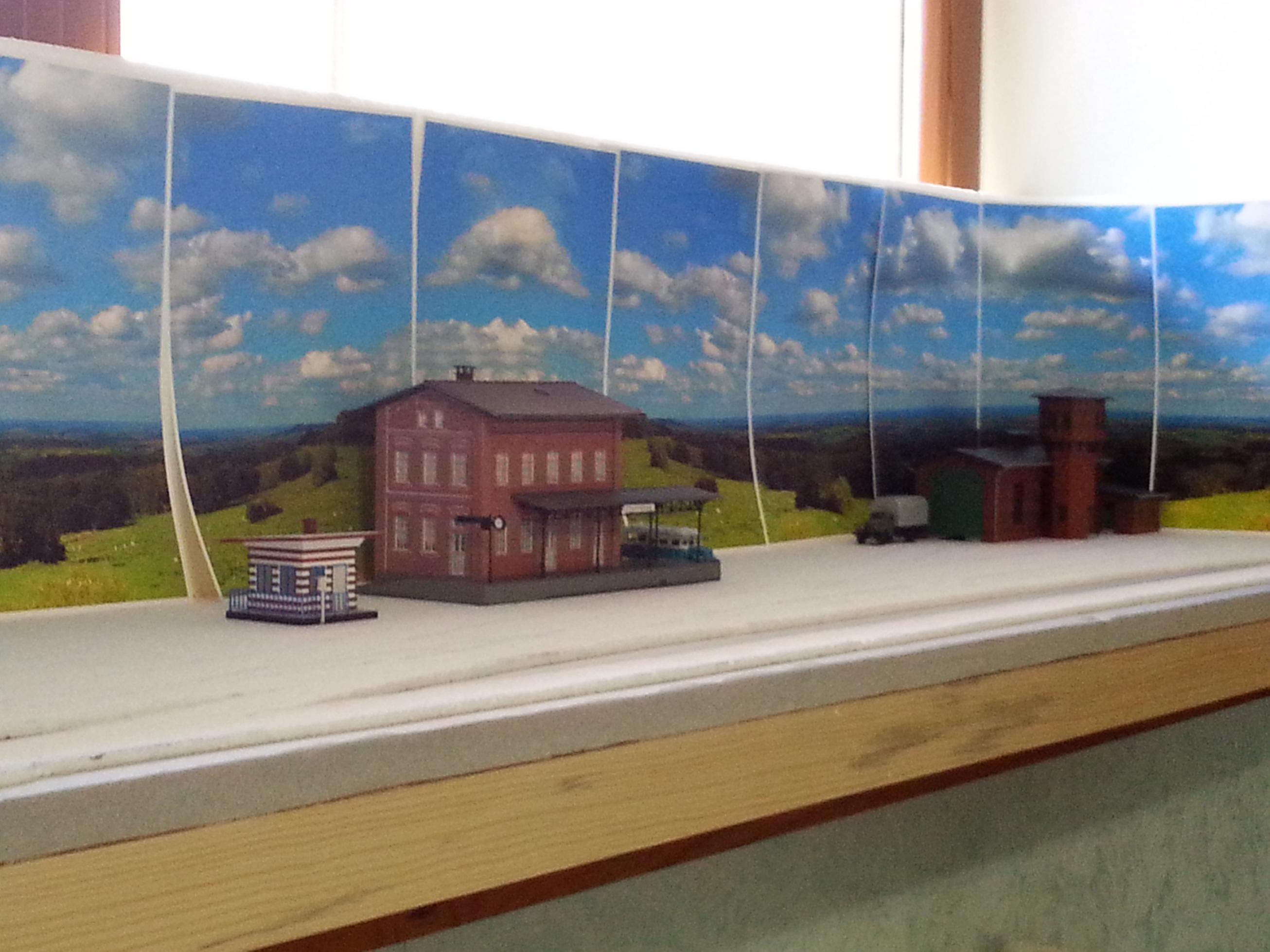

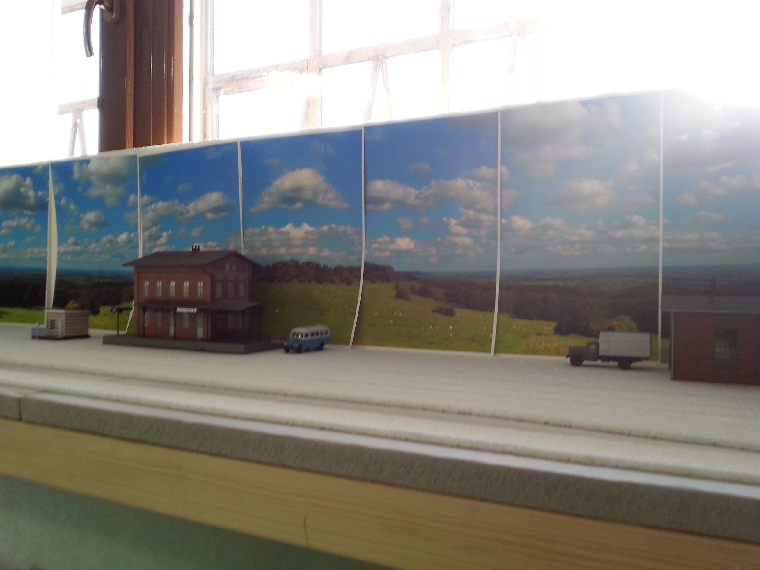

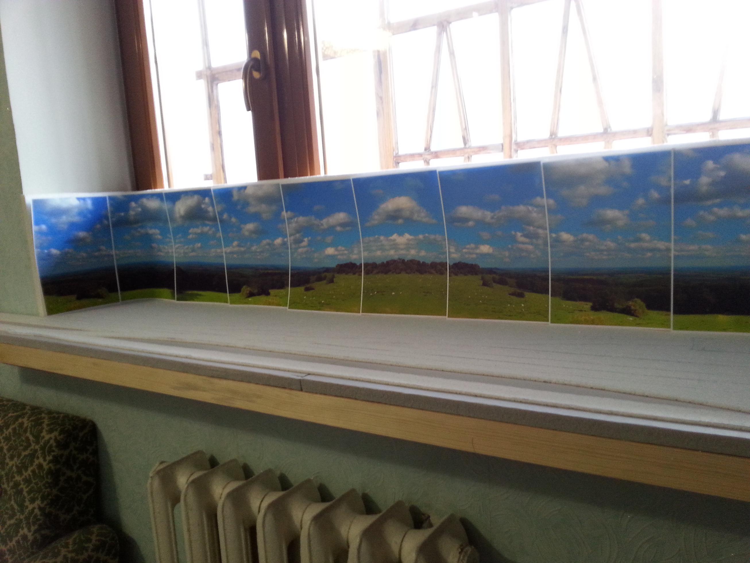

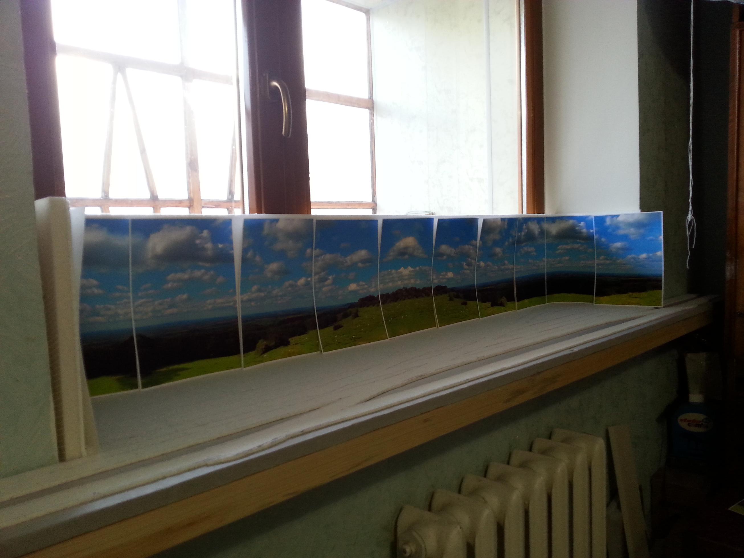

Конец года получился какой-то напряженный, по работе, поэтому особенных продвижений по модулю нет. За это время домучил покраску рельс, подготовил к поклейке задника стенку ( скруглил углы). Не удержался и примерил, что может получиться, так сказать фантазии на тему: :roll:
С задником виглядає просто чудово, супер!!! Буде як жива картинка.
Конец года получился какой-то напряженный.....
Це ще мягко скажано....... в мене наприклад повна ж........па :evil:
Аналогично... вроде и в отпуске и все-равно как-то метушливо :(
А с задником очень хорошо будет - я себе уже тоже небольшой задничек склеил 8-)
П.С. Сорри за оффтоп
