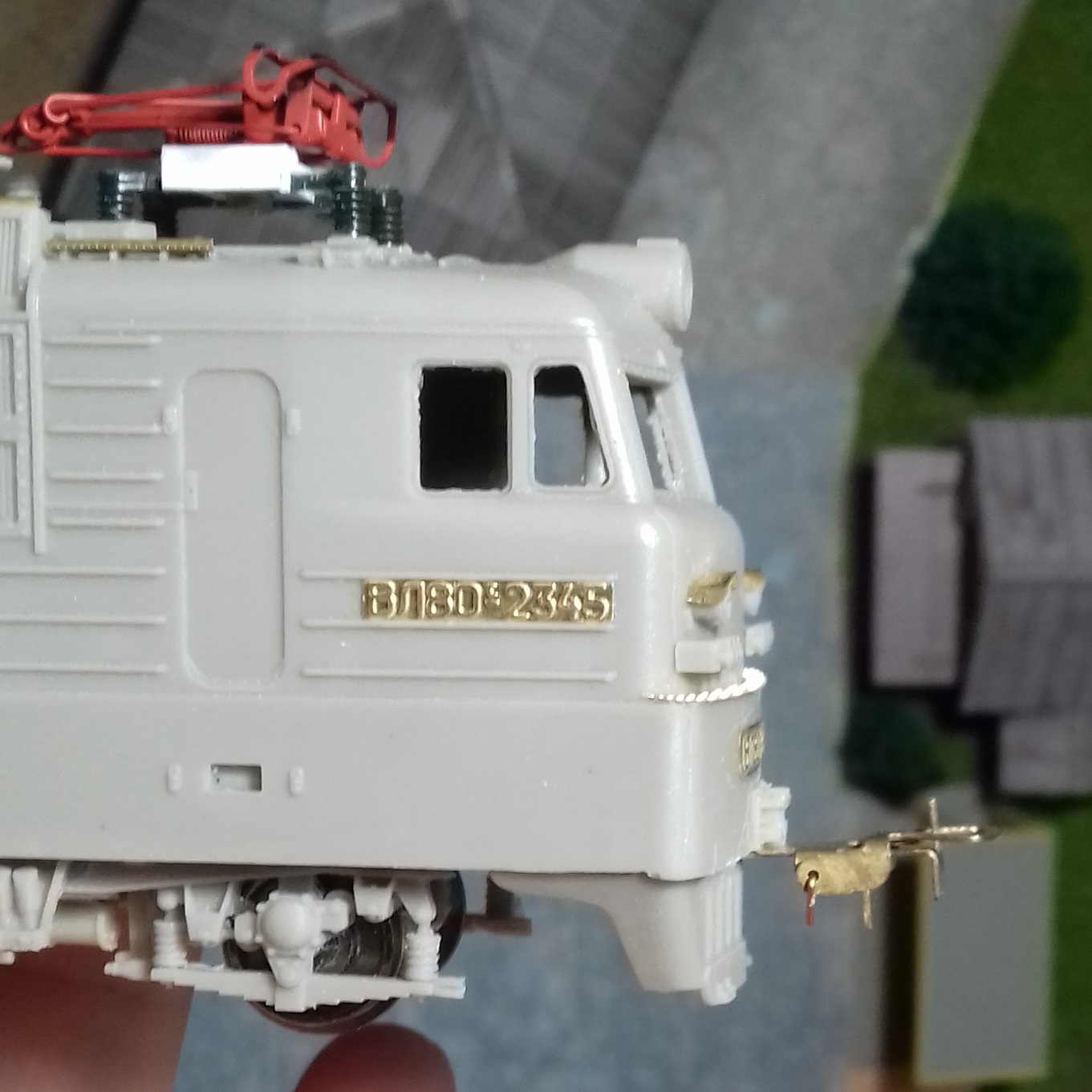

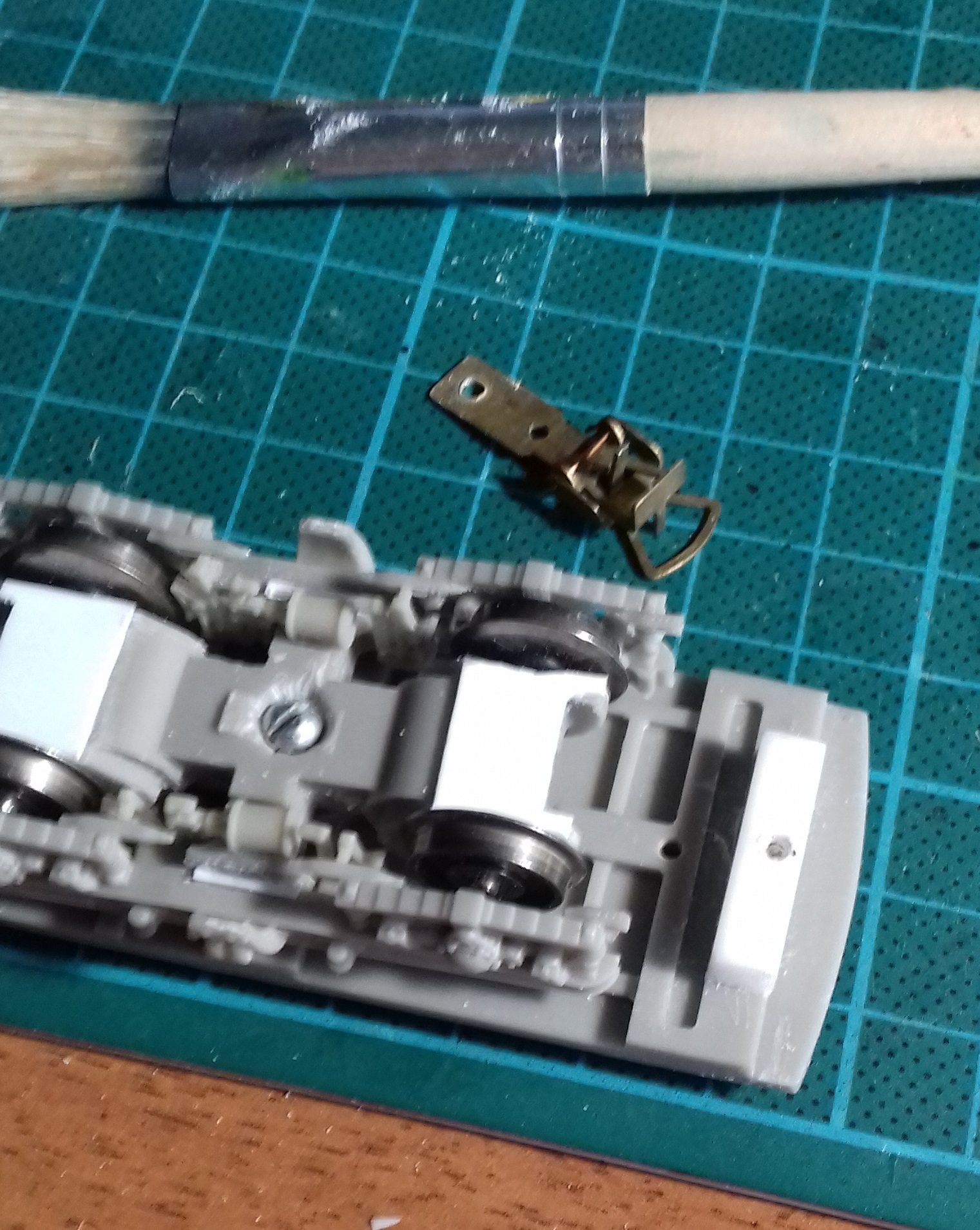

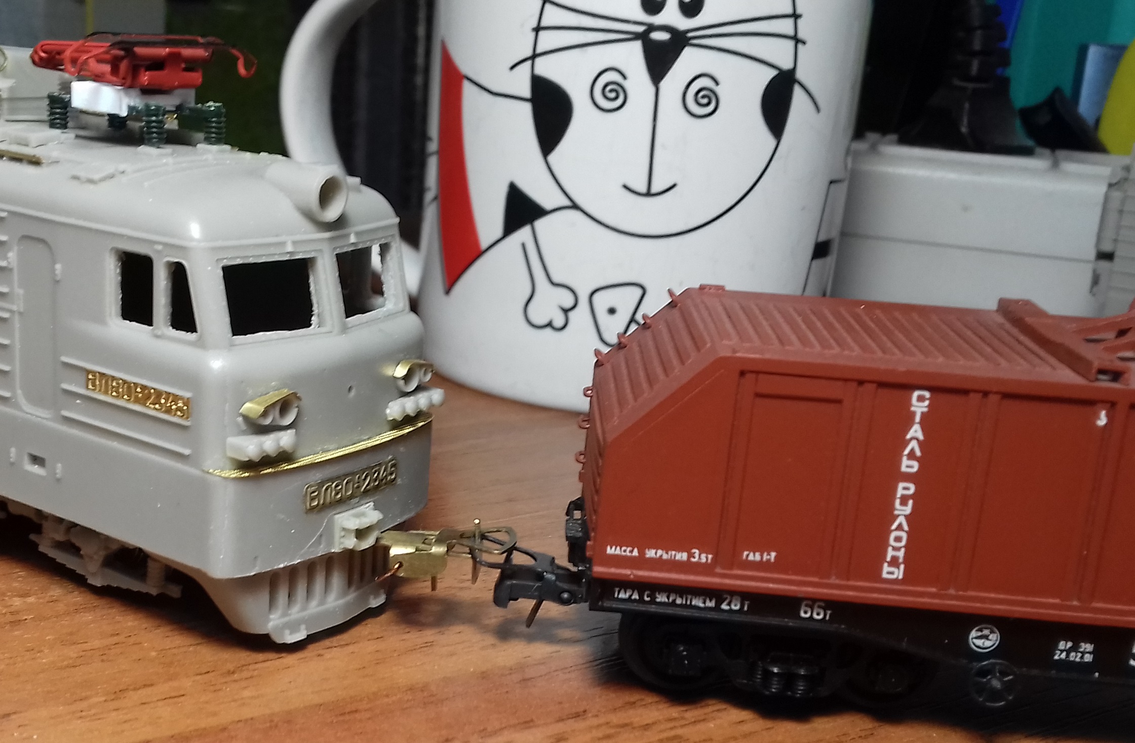

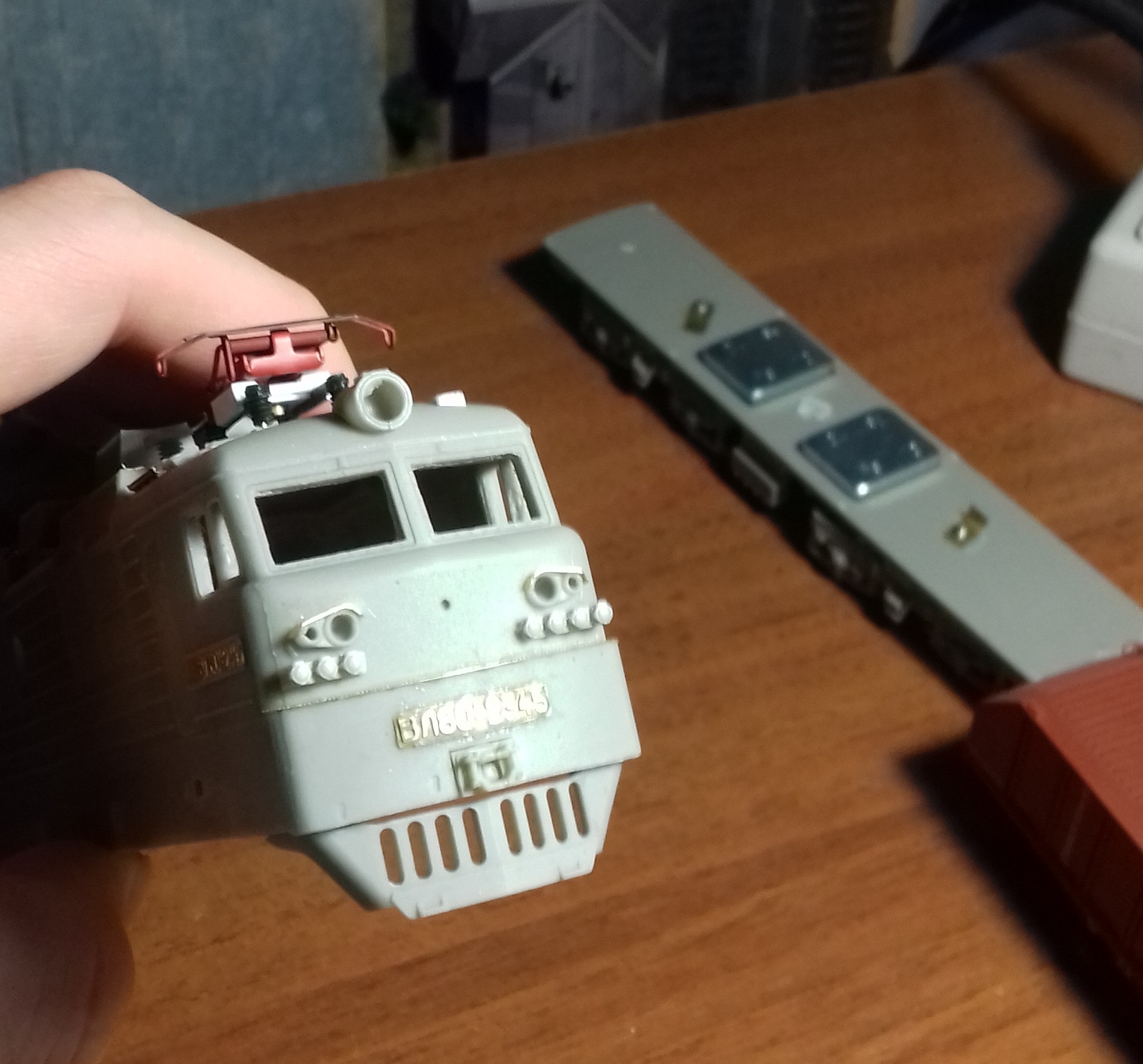

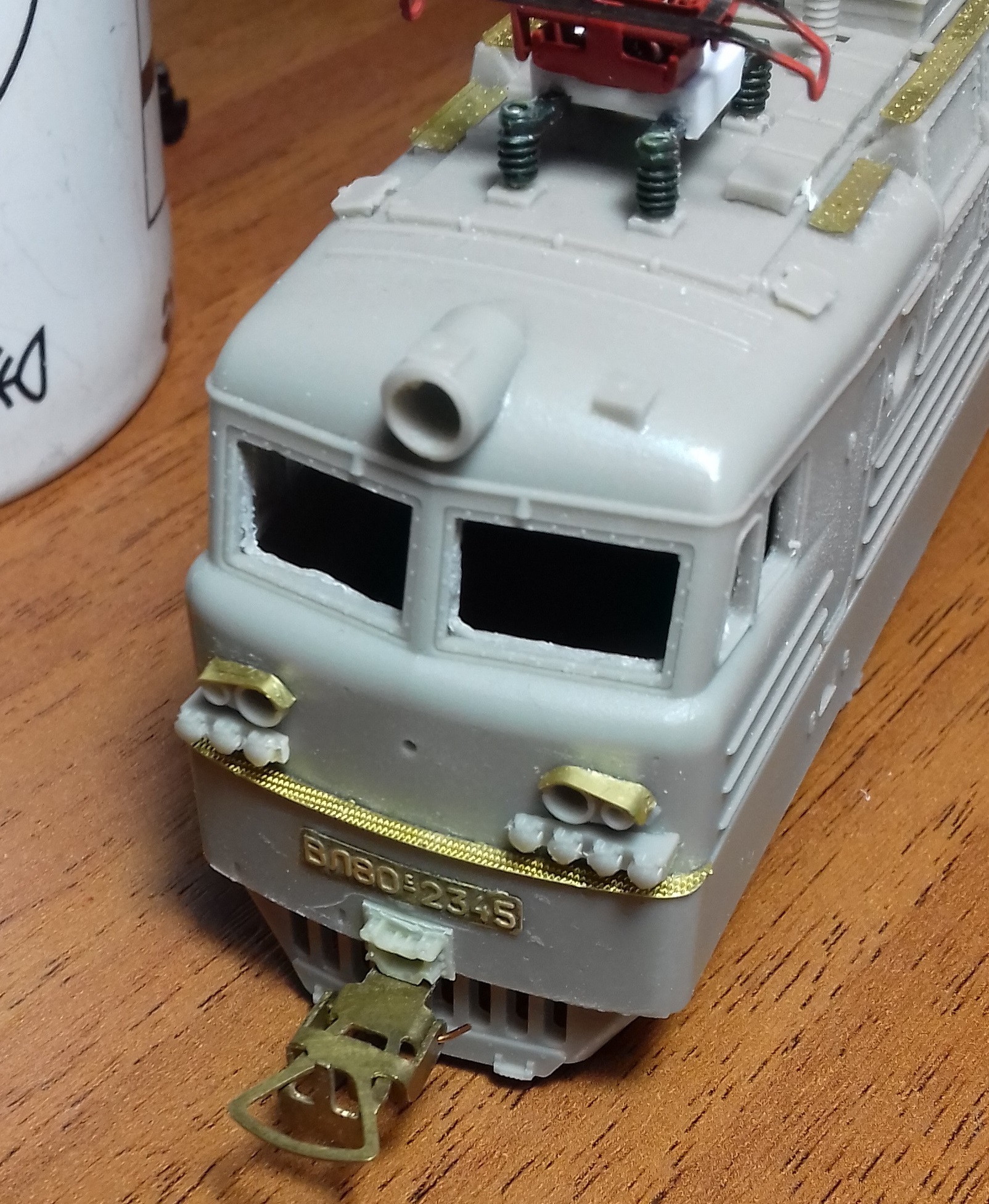

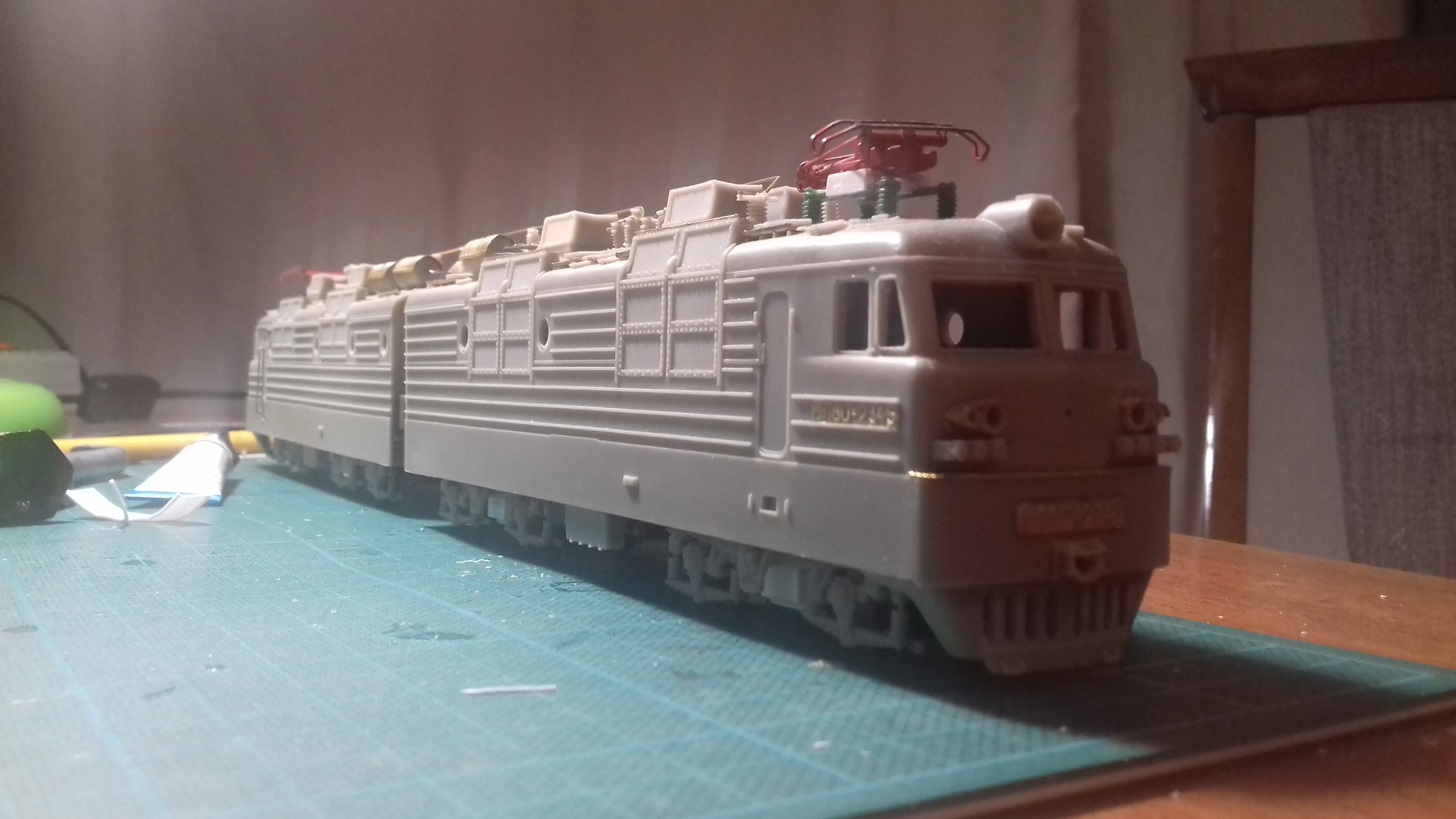

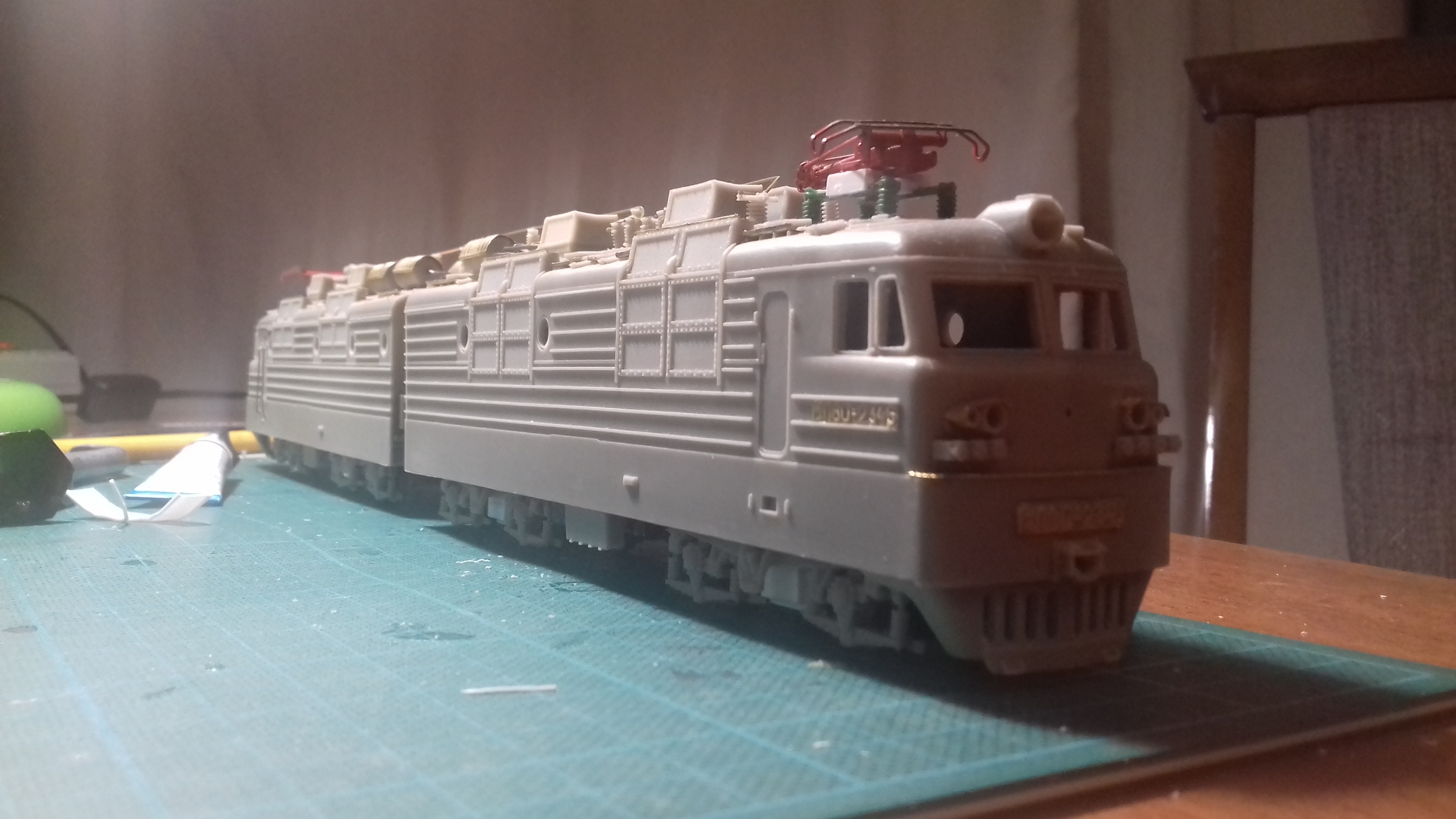

Решил другую проблему: как сделать рабочую сцепку, при этом не испортив внешнего вида. НЕМ-шахту даже не рассматривал, это лишить локомотив нормального метельника. Кандидатом №1 была сцепка со старых локомотивов "Гутзольда".
Попробовал установить, не понравился результат. И тут вспомнил, как Денис ака Stinky решил данную проблему на другом "илличе" - ВЛ8. Сделал нечто похожее.
Итак, была прорезана узкая щель. На приклеенном метельнике это было конечно слегка стремно. Но повезло.
На днище установил "балку" нужной высоты. Высверлил отверстие.
Дальше, думаю, понятно:

Любая модельная сцепка уродует ("кади" не предлагать). И не вижу особо смысла: обычно делаю на своих локах одну "мордаху" парадной, с имитацией СА3 и прочим. А эта будет "рабочая", к вагонам.

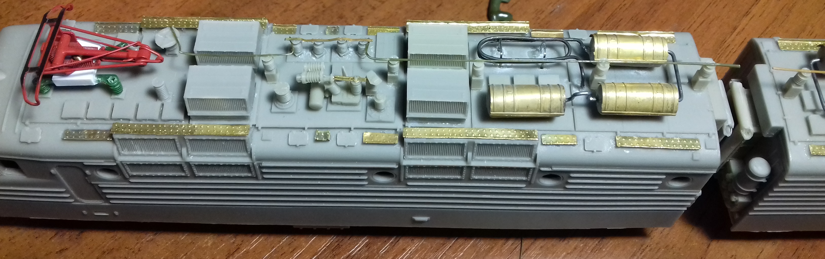

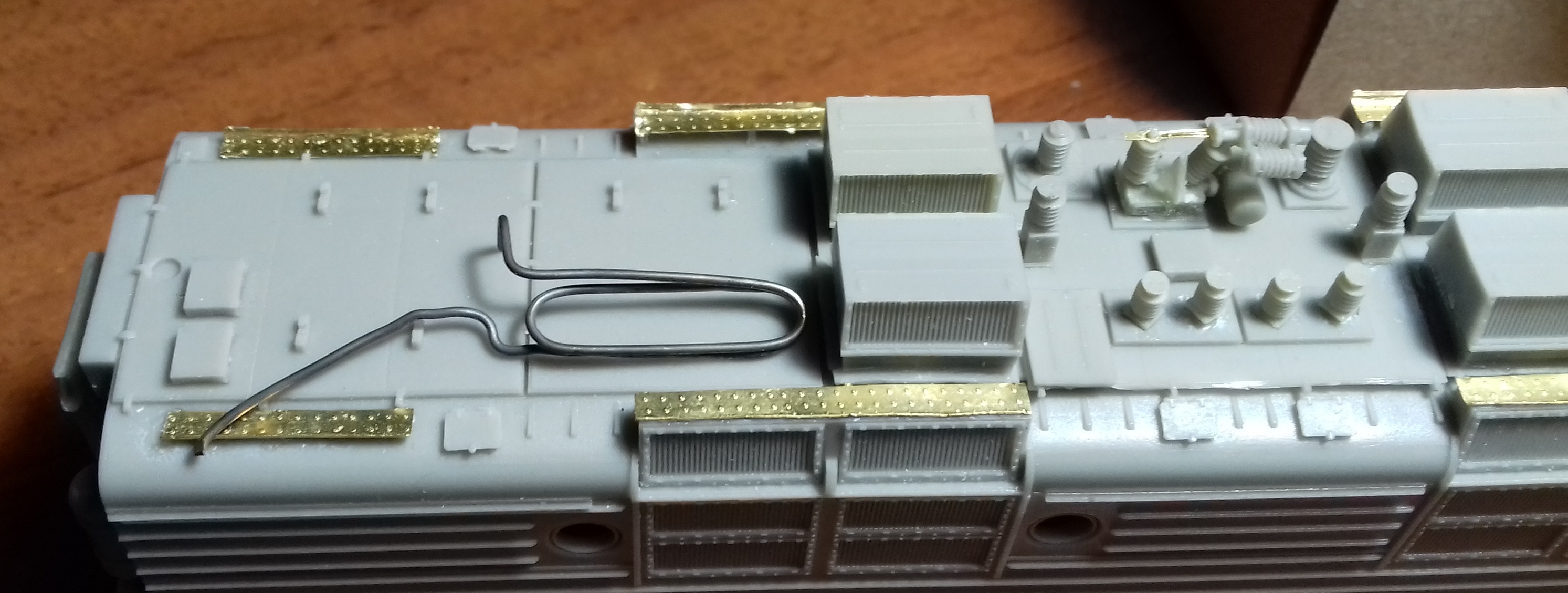

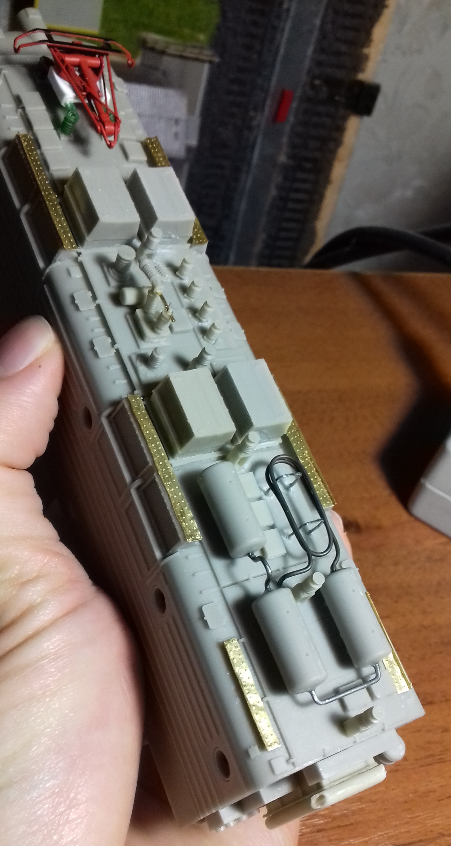

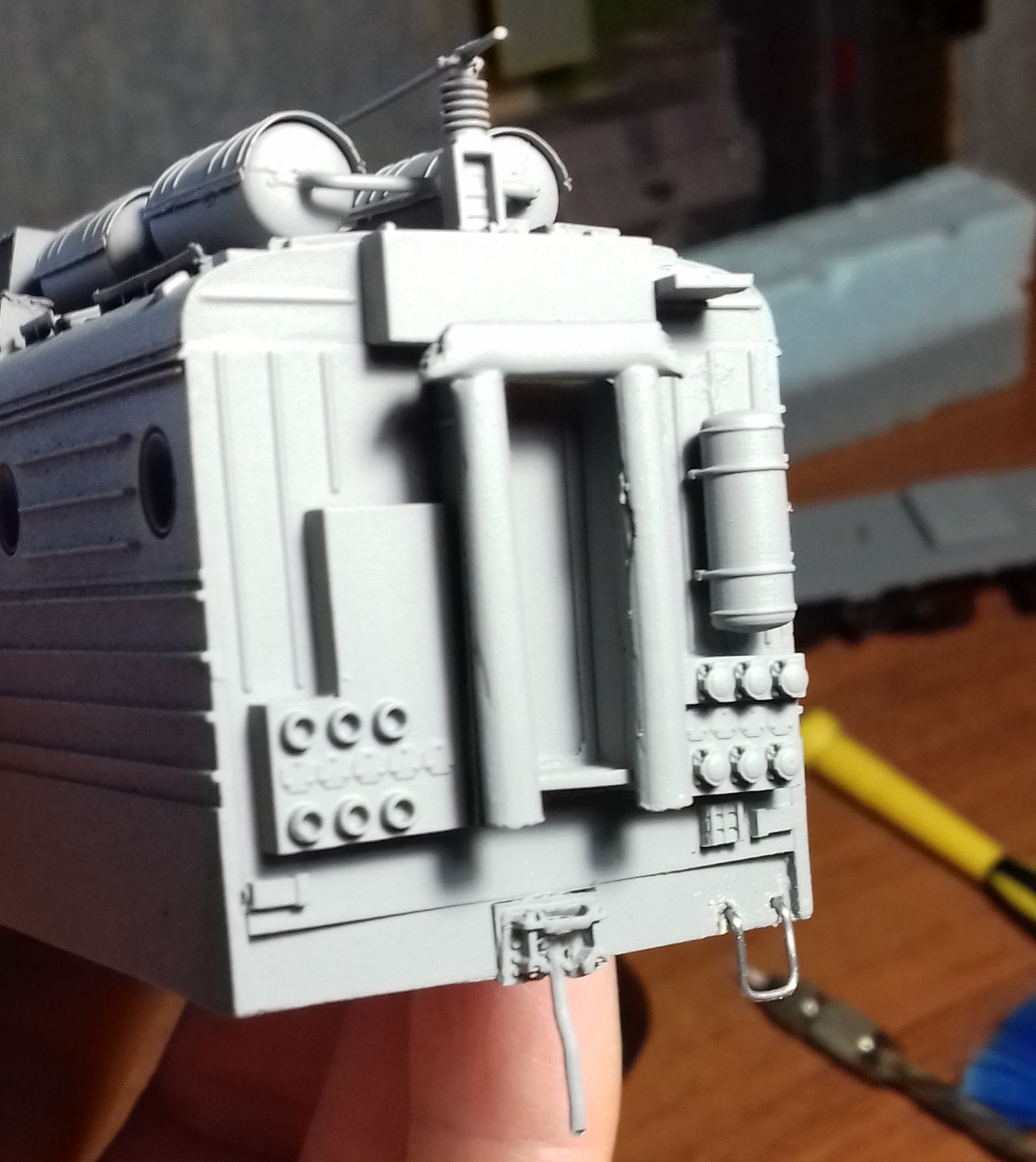

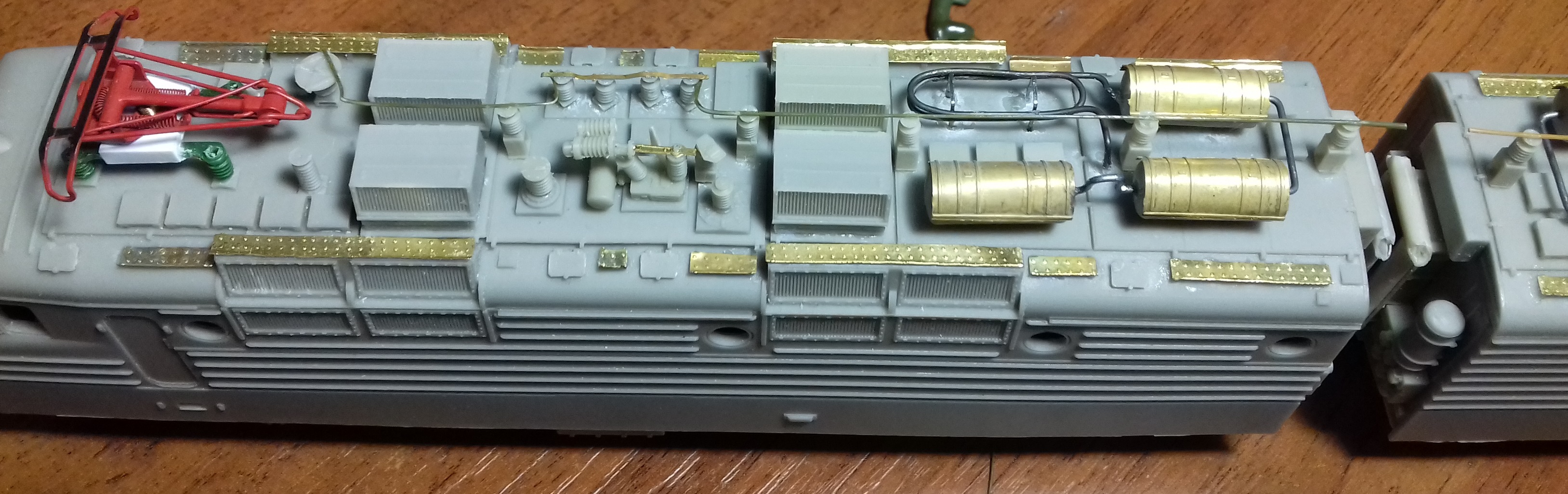

Продолжаю тему.

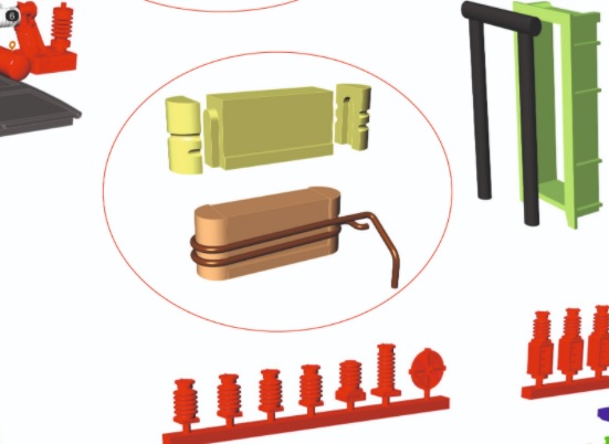

На крыше локомотива имеется змеевик для охлаждения воздуха. Формы весьма своеобразной, потому производитель постарался помочь - среди деталей есть приспособление-шаблон, позволяющее выгнуть проволоку в нужную конфигурацию.
Отсутствие опыта и внимательности сыграли со мной шутку. Приспособу взял и склеил :roll: Только в процессе до меня дошло, что извлечь шаблон из выгнутой детали нереально. По задумке, центральную часть просто сдвигаешь в пазах и вуаля. А мне пришлось выламывать то, что только что клеил. Понятно что шаблон это не улучшило.
Второй специфической проблемой оказалась проволока. Когда первый раз пытался гнуть, она чуть ли не ногти с пальцев срывала, но выгибаться в нужную кондицию не хотела. Володя подсказал, что ее надо "отпустить", то есть нагреть. Что ж, немного поиграл в юного металлурга над газовой плитой. И действительно: проволока "смягчилась" и удалось что-то из нее выкрутить.
Дальше установил резервуары. Не совсем так, как предполагалось производителем, правда. Были какие-то мелкие крепежи в "травленке". Мне не понравилось. Стойки для змеевика тоже делал самостоятельно.
Дальше снова играл в металлурга, на сей раз с листом "травленки", на котором кожухи резервуаров. Оно становилось углом, но плавно "обнимать" цилиндр не хотело. Пришлось прожарить. Дальше дело пошло проще.
Впрочем, с отжигом "травлёнки" и проволоки есть другие неприятные нюансы, о чем узнал позднее... Дальше будет.

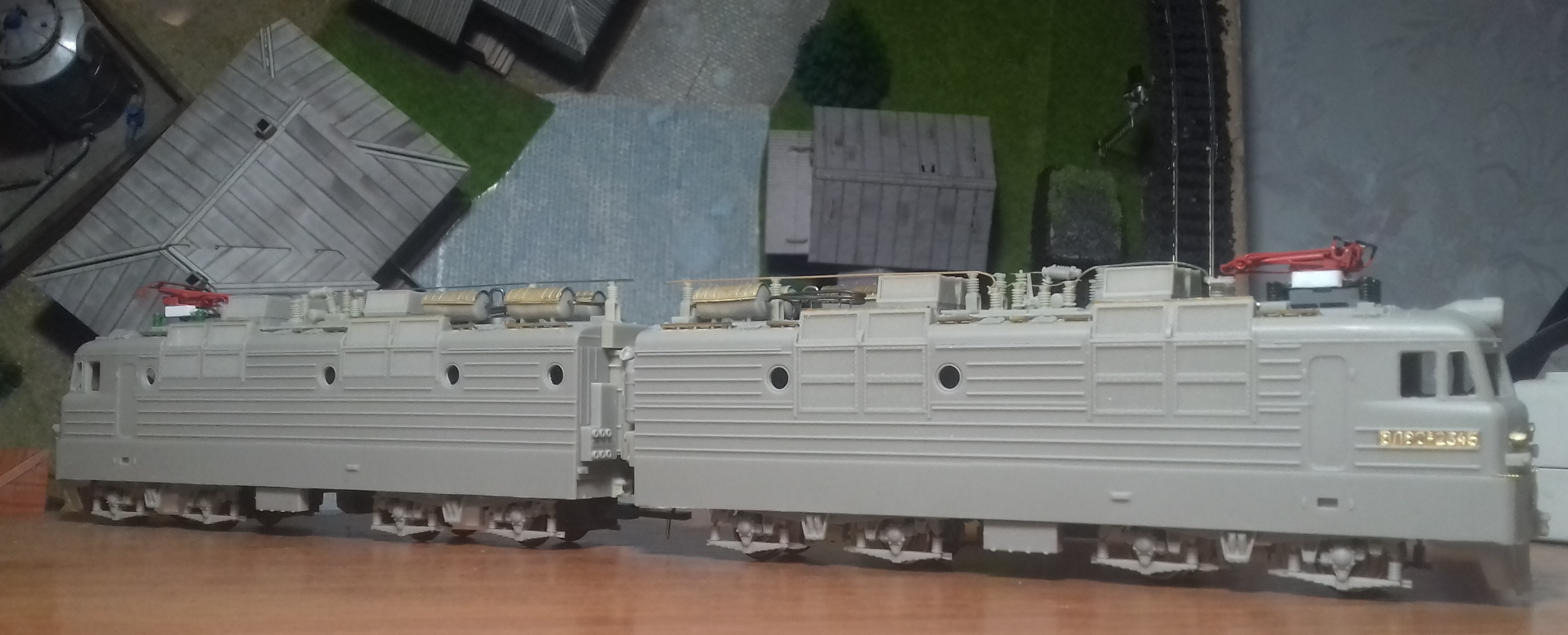

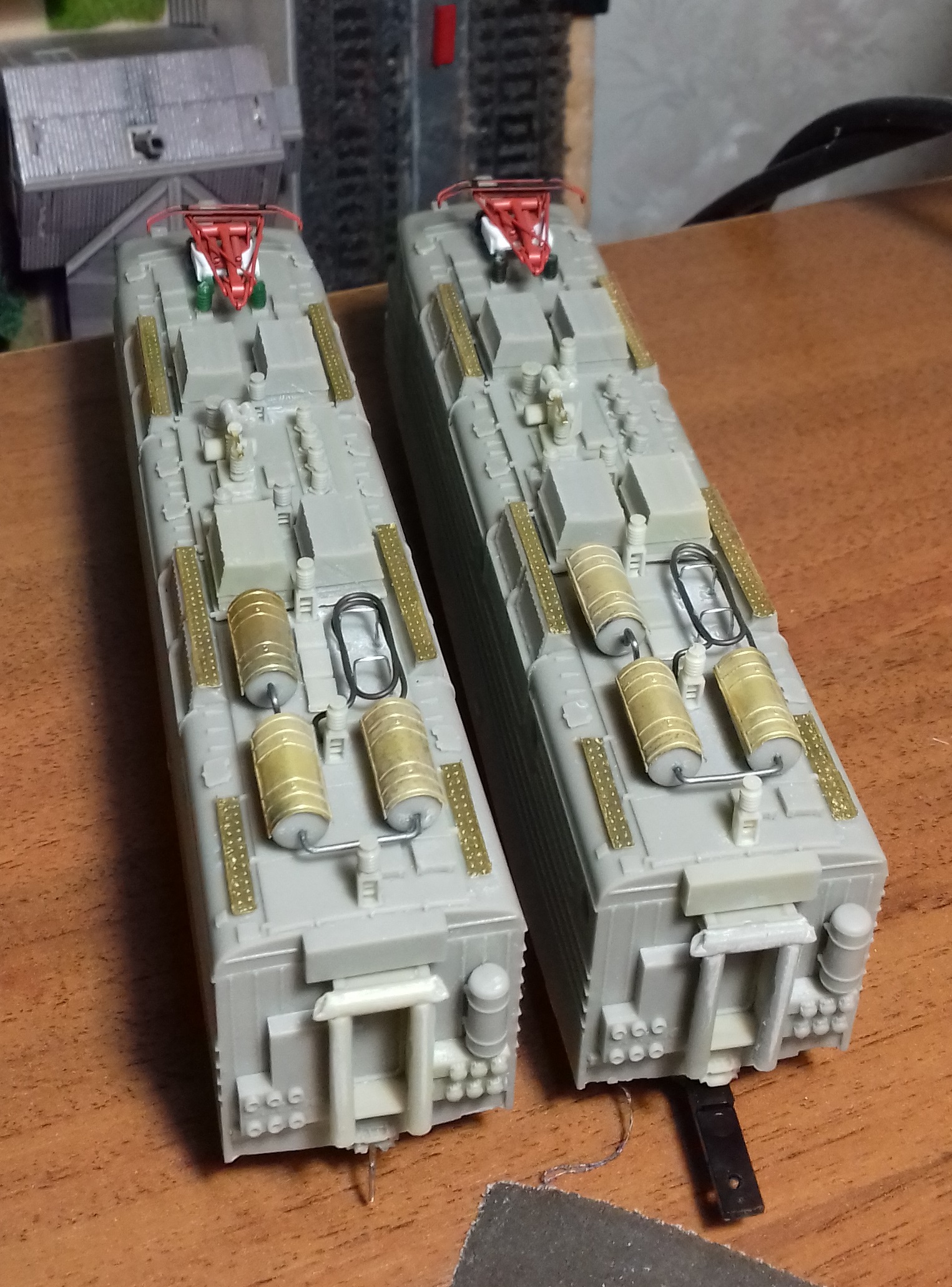

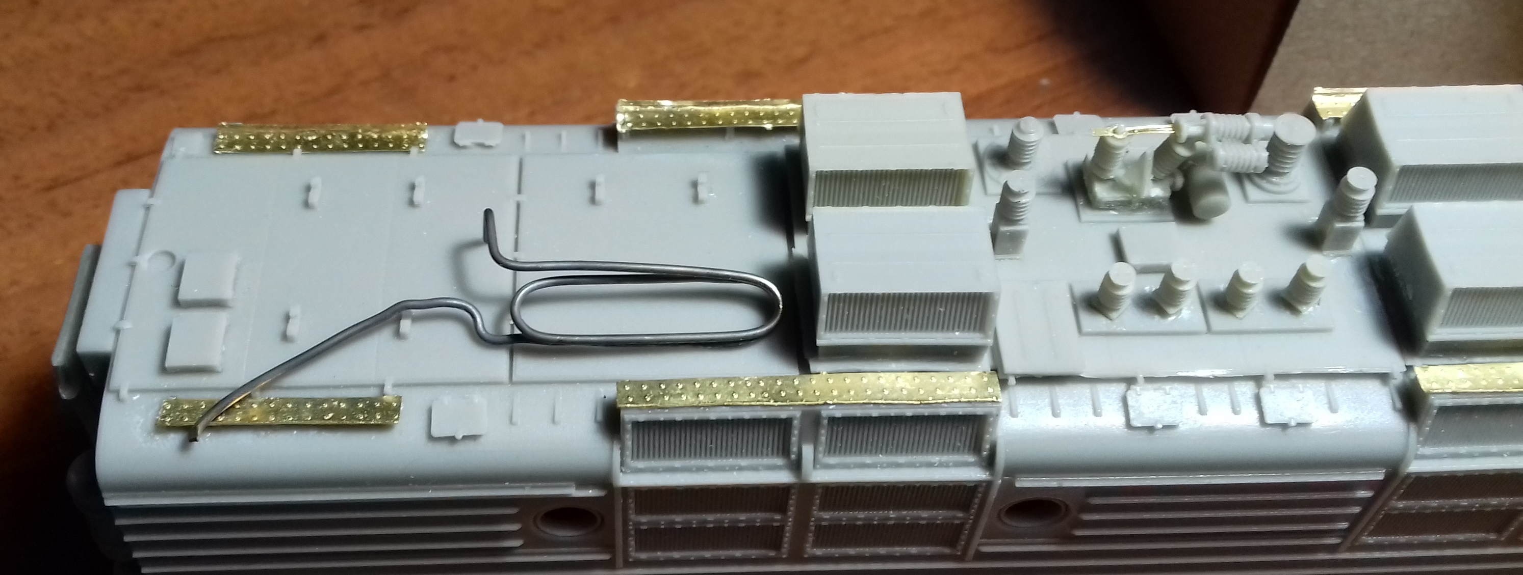

Продолжу.

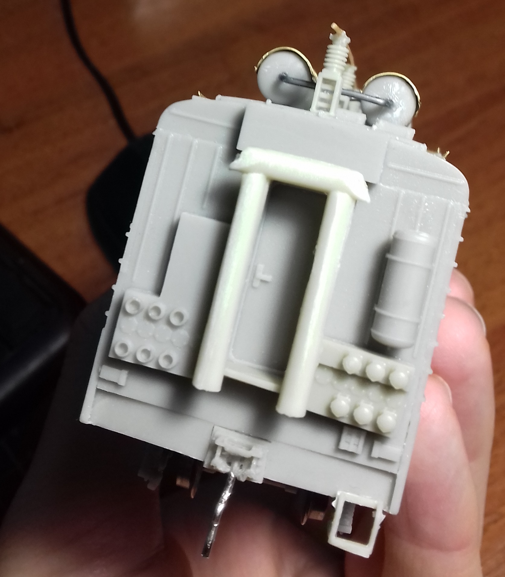

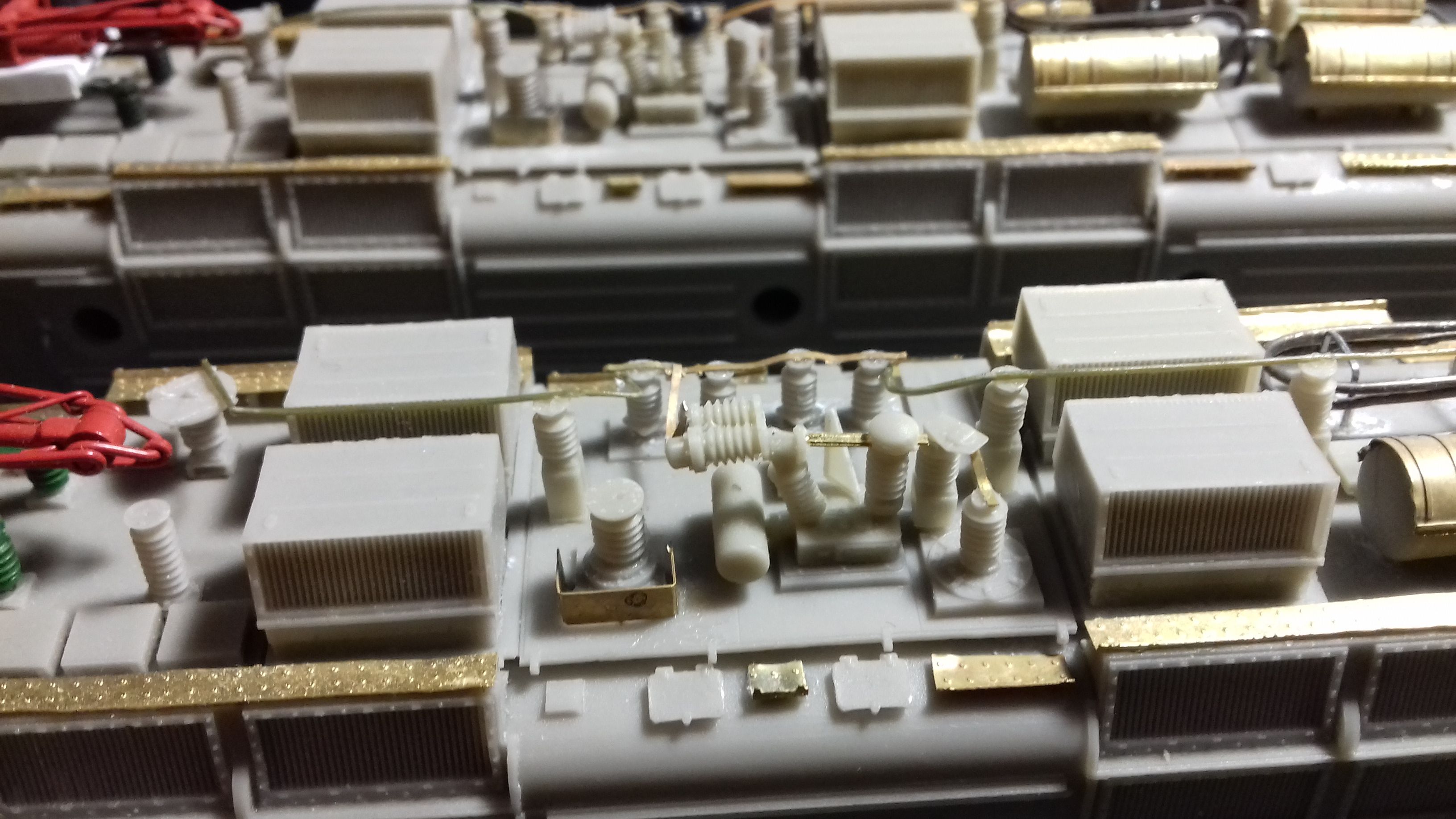

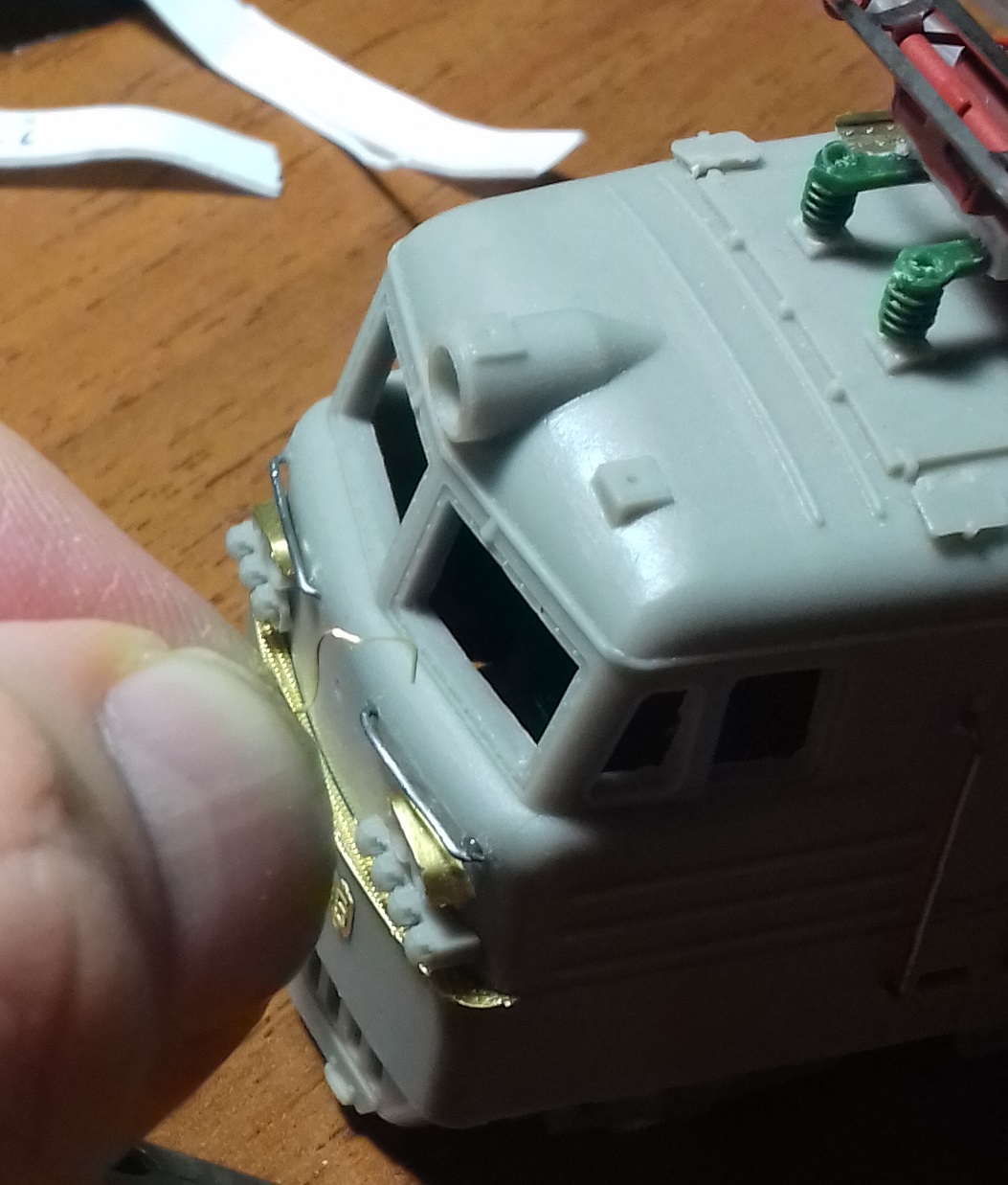

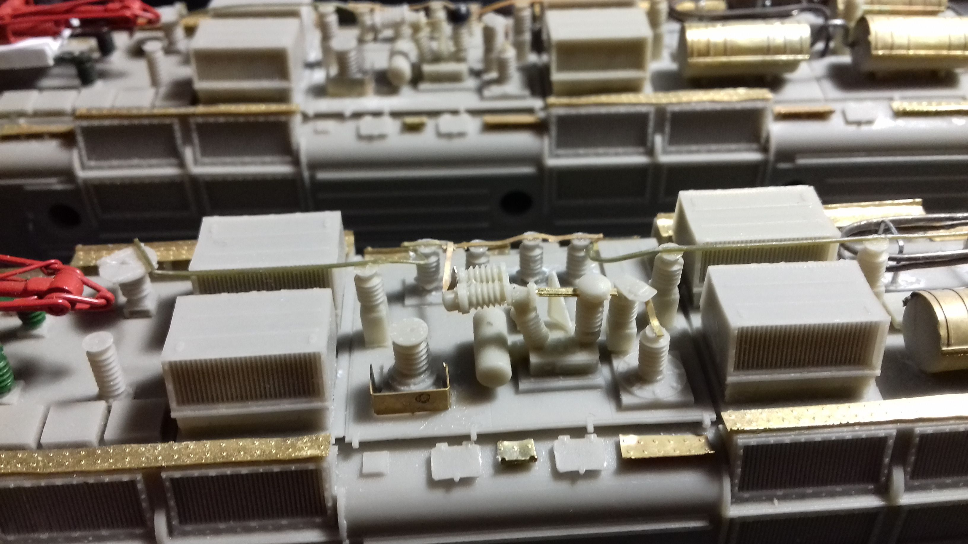

Довольно много возни было с крышей. Думал, из чего сделать токоведущие шины: проволока или тянутый литник. Остановился на последнем, так как он лучше держит краску. Не хочется все время подмазывать облезающую проволоку. Конечно, с ним тоже есть нюансы - места сгибов "слабеют", потому нужно гнуть аккуратно. Но в случае чего замена несложная. Да и если зацепишь, скорее всего порвешь литник. А не сорвешь половину изоляторов вместе с проволокой.

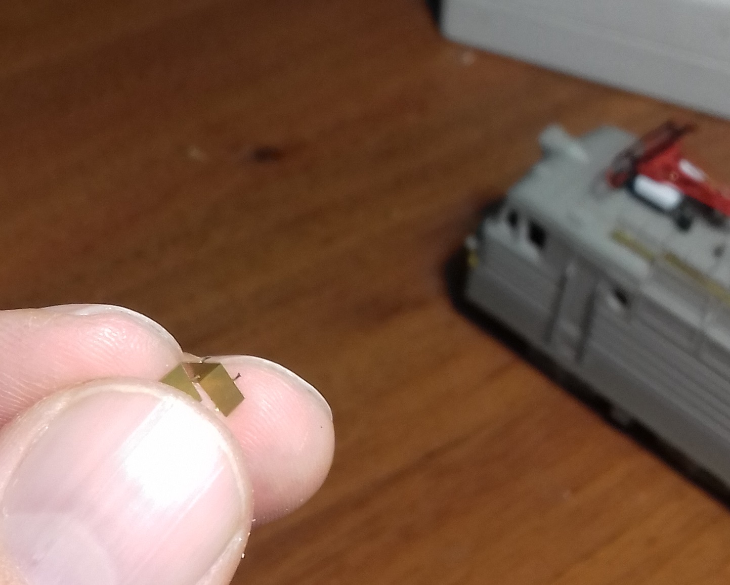

В который раз убедился, что не люблю тонкое "травло". Зацените размер детали, особенно штырьков, которыми оно должно крепится к крыше.
Жаль не на чем тренироваться. Обычно первая установка через одно место, а уже потом, набив шишки, ставлю нормально.
Повідомлень: 3237
Has thanked: 1278 times
Re: Раздолбайская сборка ВЛ80с от RTM
Зря ты так, Вить - хорошо получилось!
Мне нравится - лок как и в реальности выглядит мощно!
Has thanked: 1166 times
vover писав:Зря ты так, Вить - хорошо получилось!

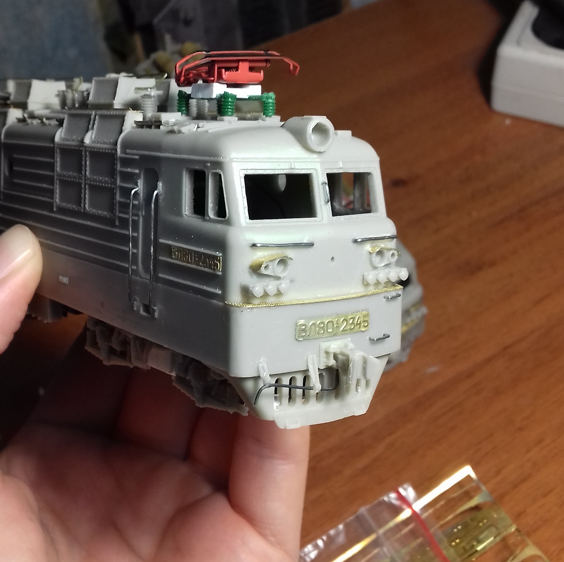

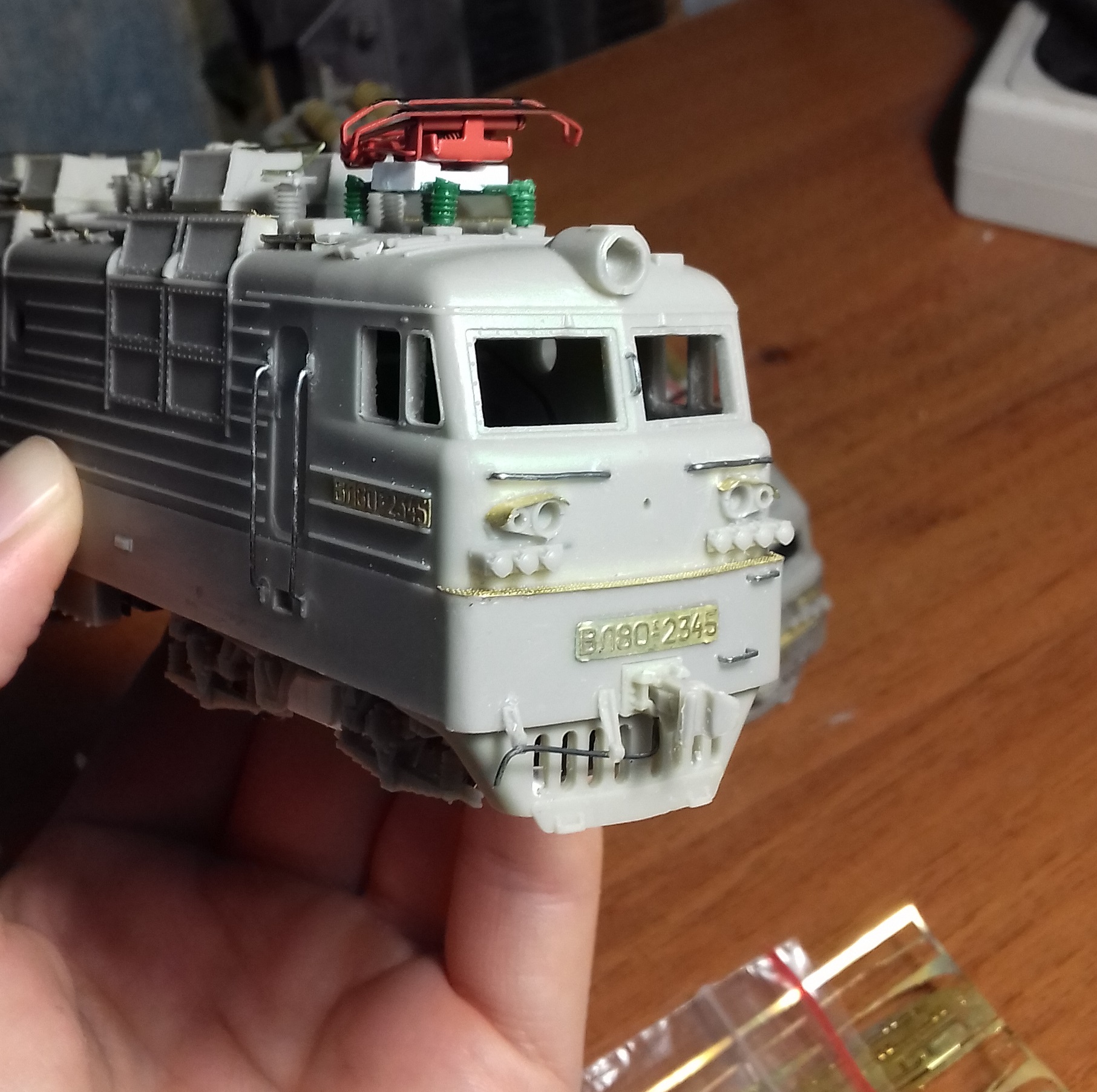

Вовчик, спасибо на добром слове. Но увы этот кит превосходит мои навыки :roll: Травло снова не осилил. Чтобы лучше гнулись бортики на трапах, отжег листик над плитой. Ну да, с трапами стало попроще. Но все поручни от прикосновений становятся вот такие:
И до этого настораживала их толщина с волос. Взял не так в руку - и все смялось. Так что все поручни и скобы делал проволокой.
То же самое касается и смоляного трапика на "корме". Приклеил, потому что была в кузове выемка под него. Было ощущение, что трапик выступит в качестве шпаклевки для этой выемки, под засверливание проволоки. И надо сказать, не подвела интуиция. Деталь не дожила даже до покраски... :lol:
Была заменена проволочной, не могу сказать, что сильно вижу разницу.

Muton писав:Была заменена проволочной, не могу сказать, что сильно вижу разницу.
Ну как же разница есть.Эту сталь не сдует от пука. :)
