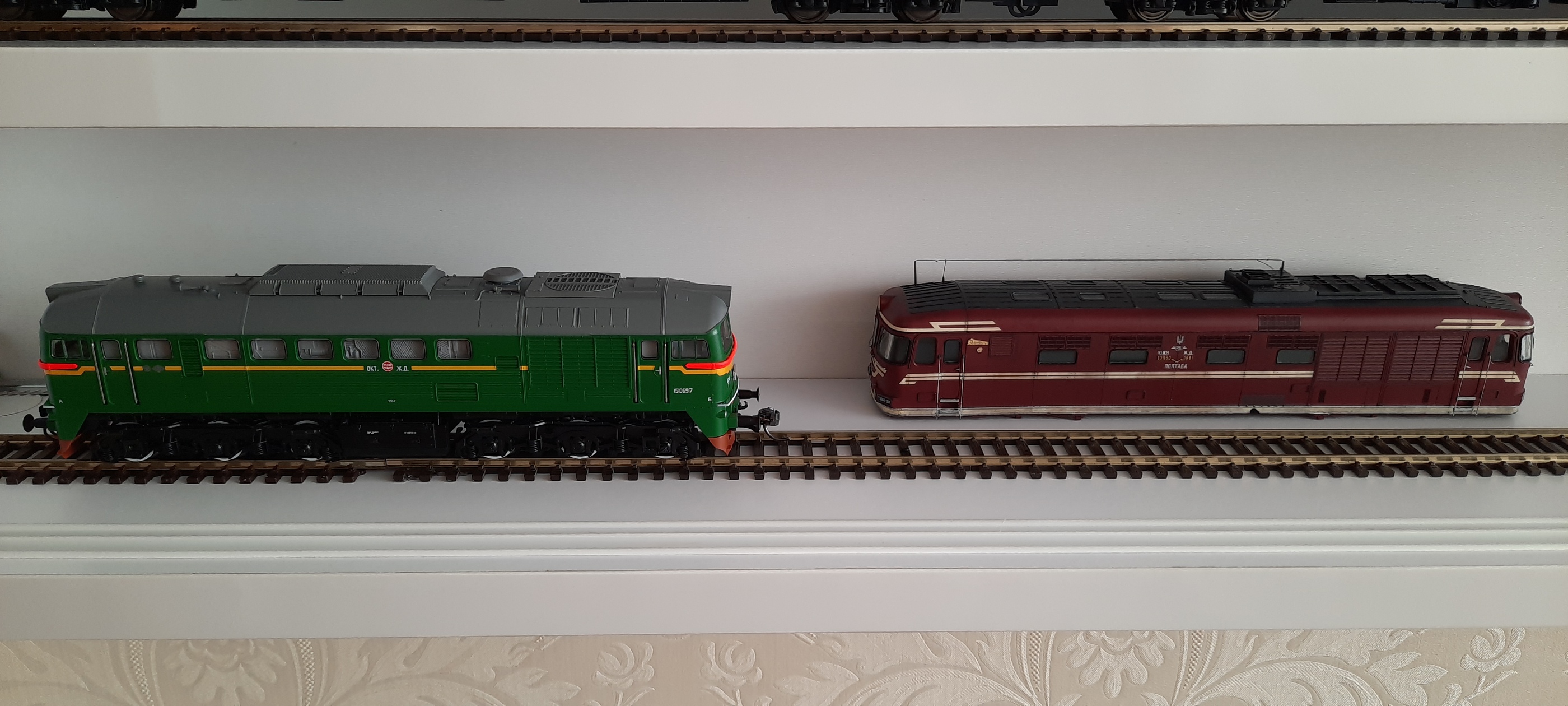

Мои поделки - ТЭП60
Повідомлень: 1053
Has thanked: 990 times
Been thanked: 1791 times
Re: Мои поделки.

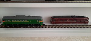

Да, скорее всего именно так. :D Решили много усилий не вкладывать в машины перед порезкой...
Has thanked: 532 times
Been thanked: 552 times
Re: Мои поделки.
Хороший лёгкий везеринг, Мне нравится 8-) выглядит очень хорошо...
Повідомлень: 1053
Re: Мои поделки.
Ждём ходовку от AlexxLAB... С нетерпением)))

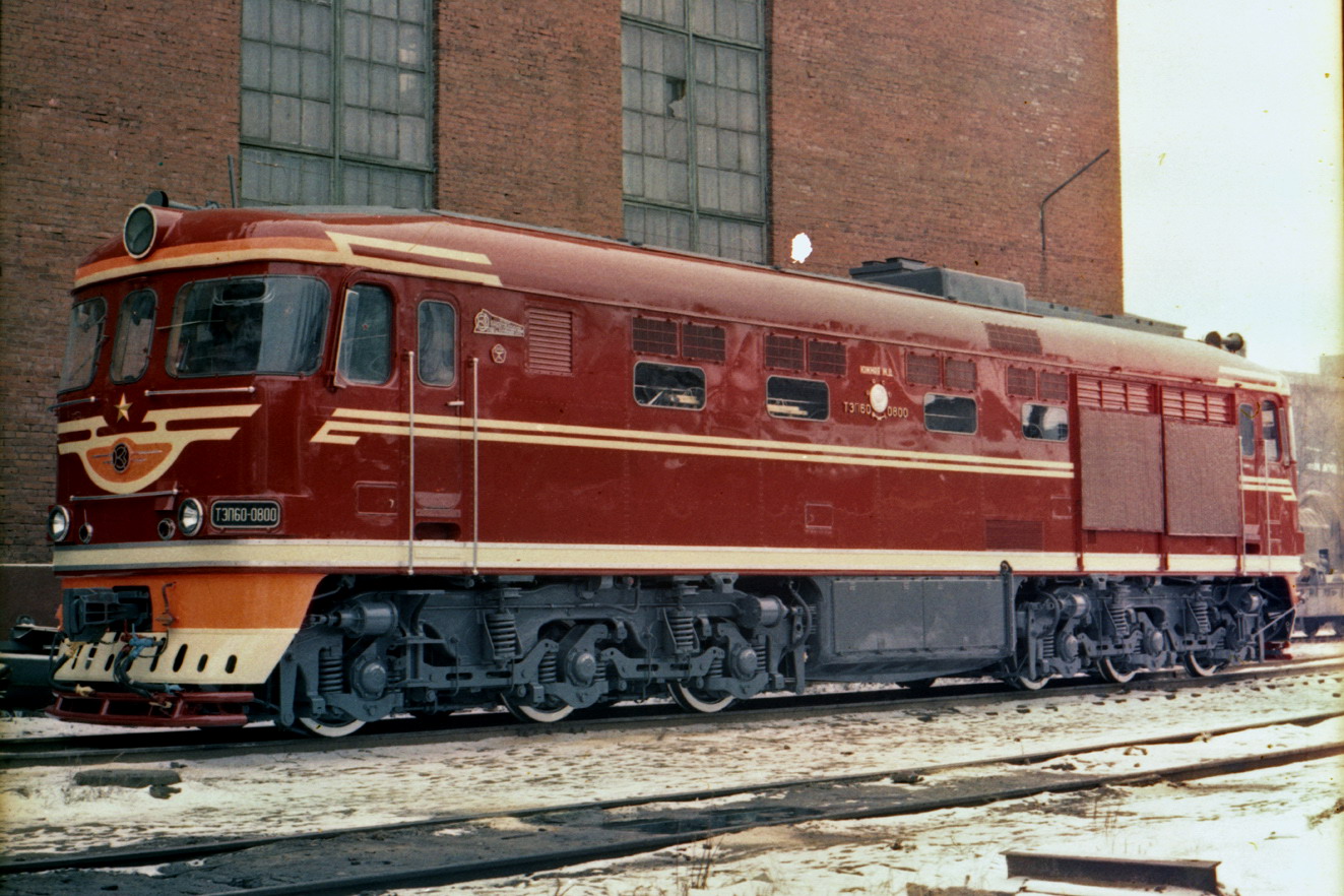

А пока ходовки ещё нет, приступил ко второму ТЭП60 из закромов))) Хочу сделать не рабочую с везерингом модель, а только что вышедшую из ворот завода машину. Ну это пока хочу)))) Время покажет, может и этот "Тапок" подосру слегка)))))

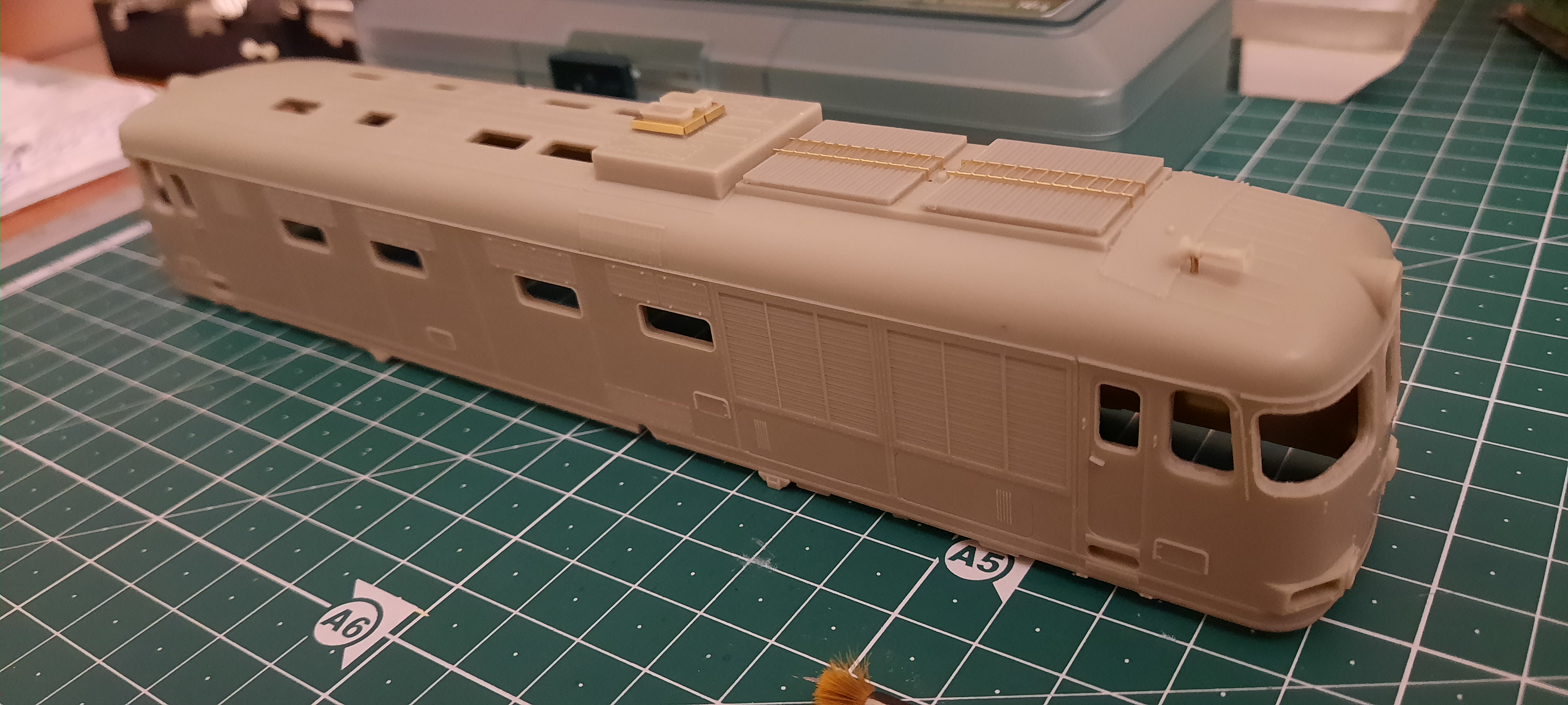

Re: Мои поделки.

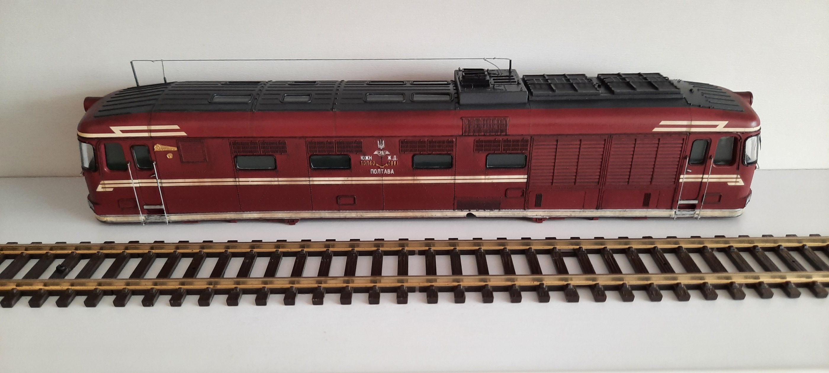

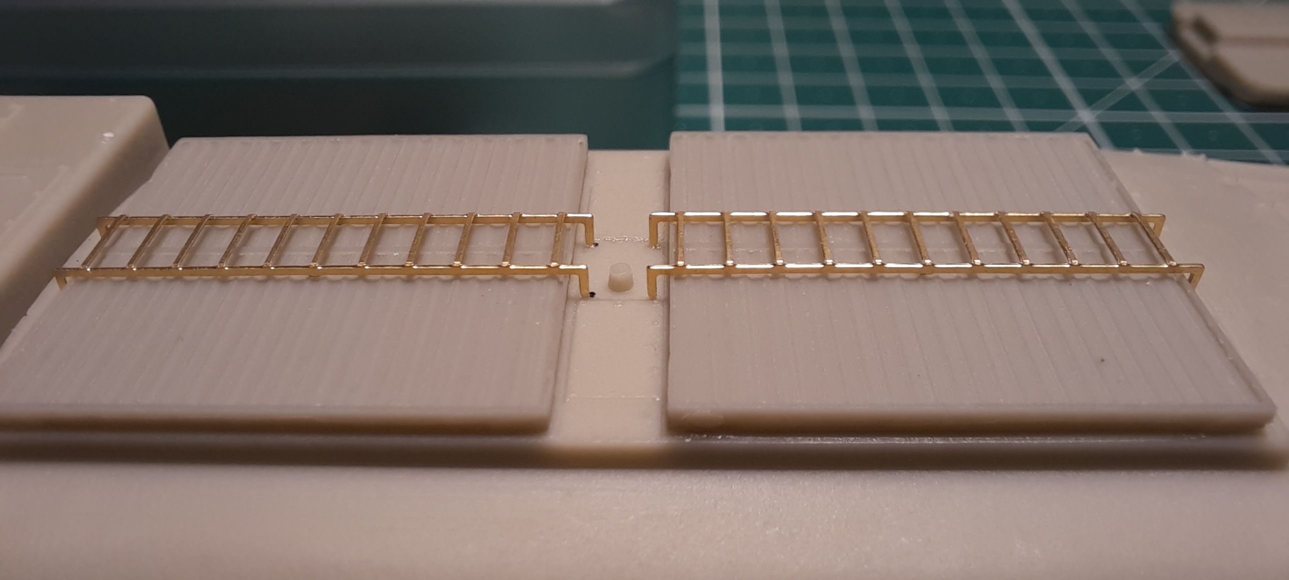

Продвинулся с этим Тапком пока недалеко: подогнал всё остекление, накрасив по торцам имитации резиновых уплотнителей, и начинаю "навешивать" крышевое...

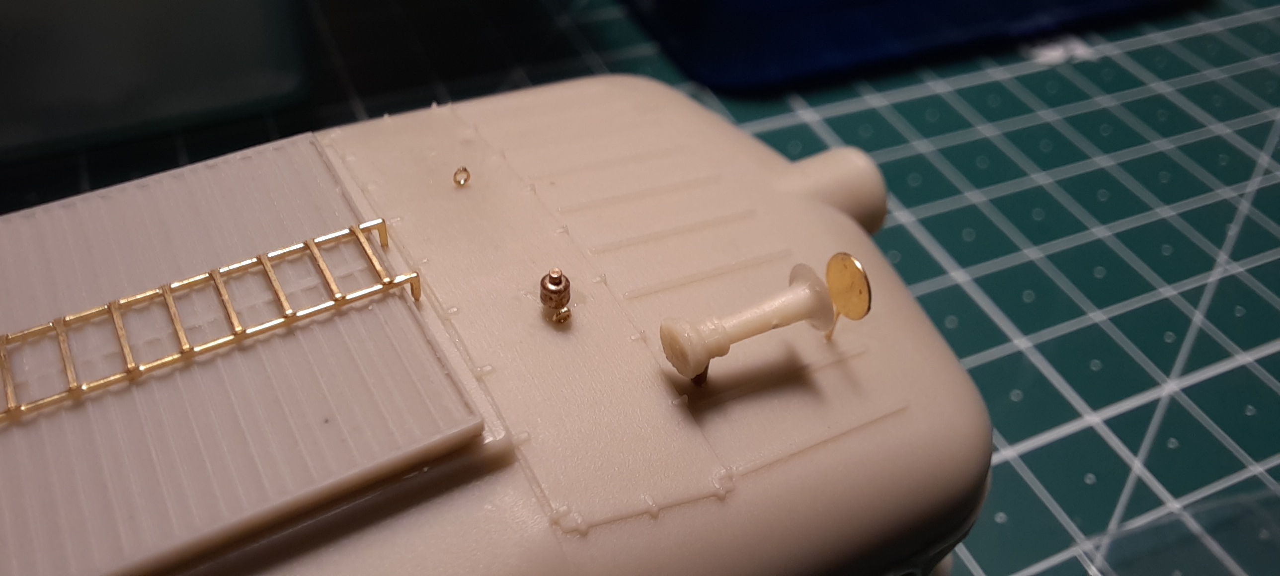

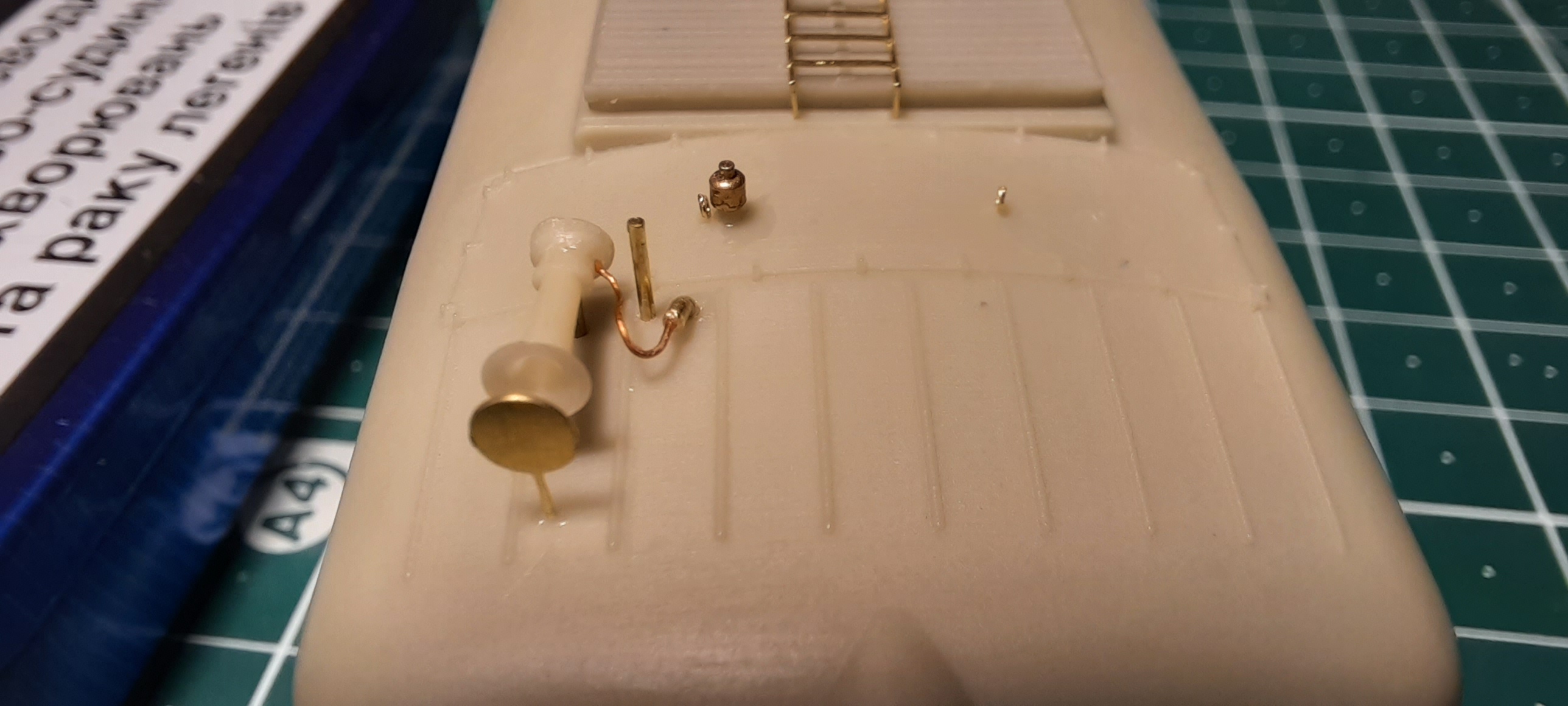

Навесив всё крышевое, идущее в наборе, захотел добиться как можно большей реалистичности, дополнив крышу "отсебятиной" :lol: .
Первым делом добавил элемент, наблюдаемый на любой фотке крыши ТЭП60 со стороны кабины Б. Не знаю, что это. Похоже на крышку какую-то, лючок какой-то...
Повідомлень: 1053
Re: Мои поделки - ТЭП60

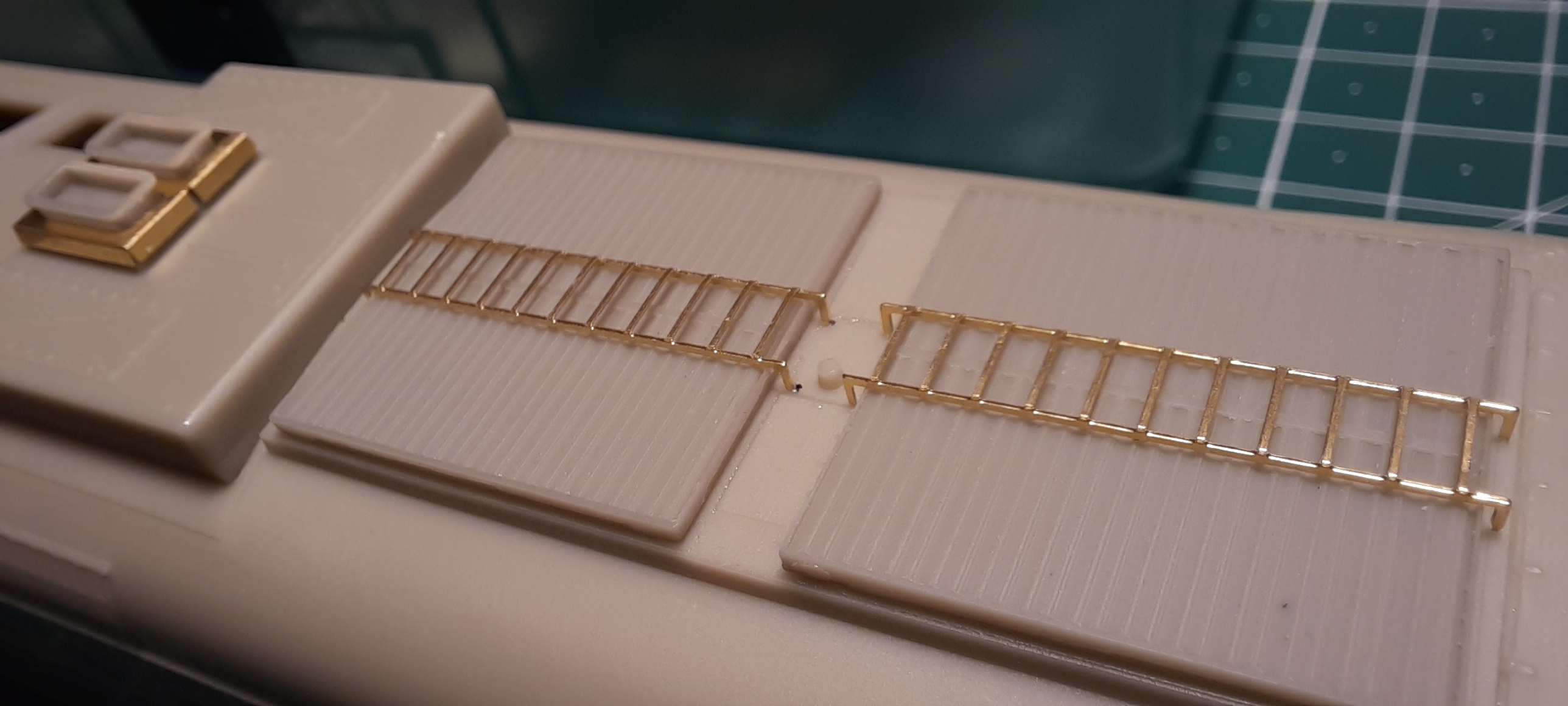

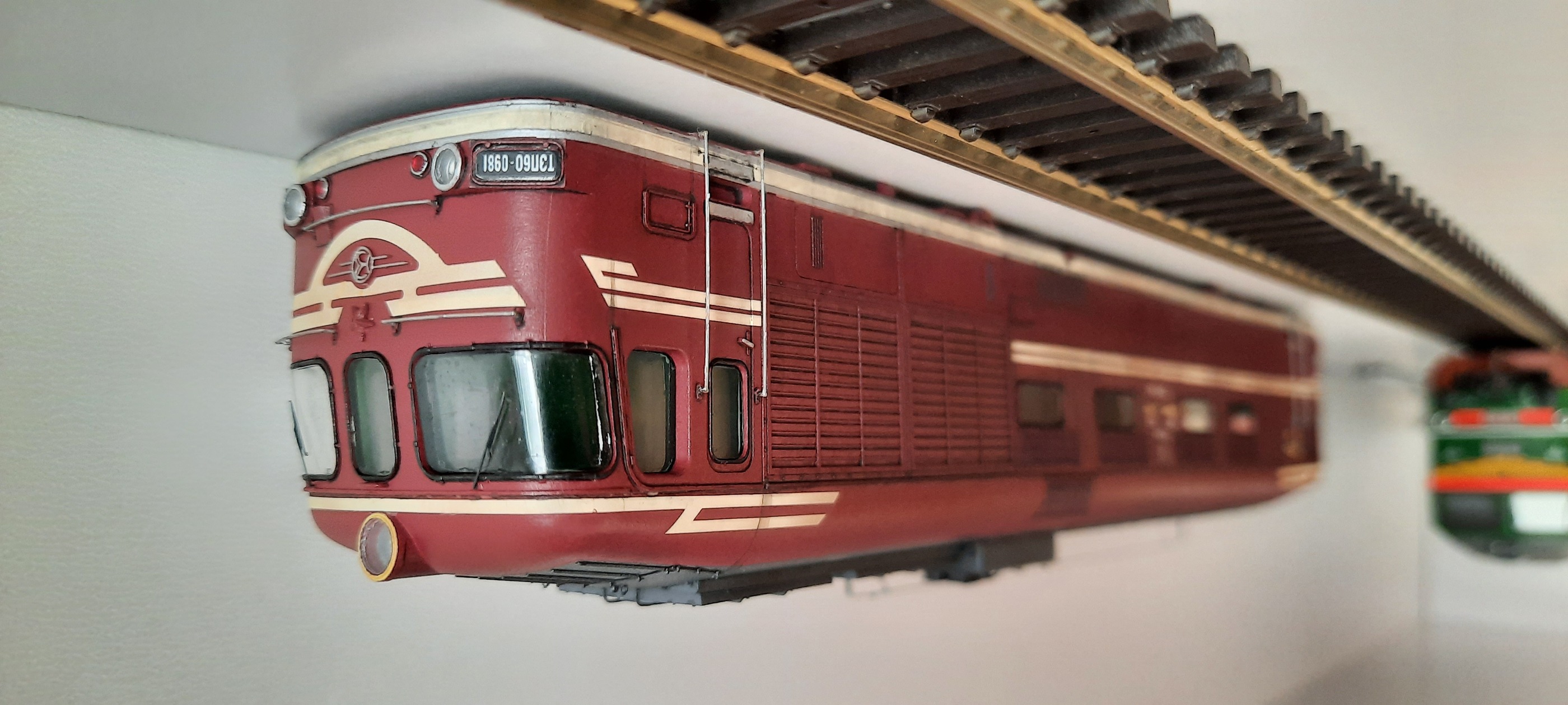

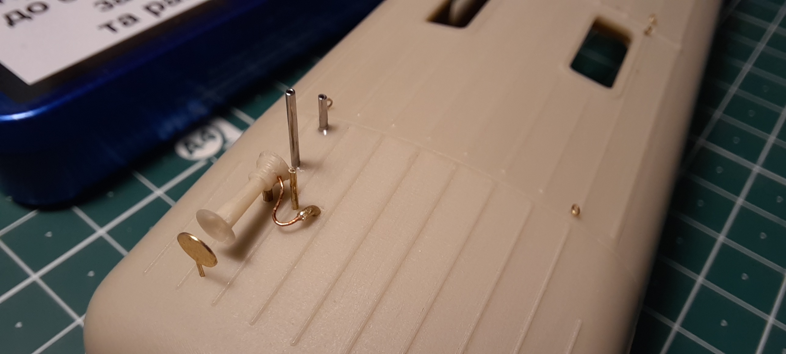

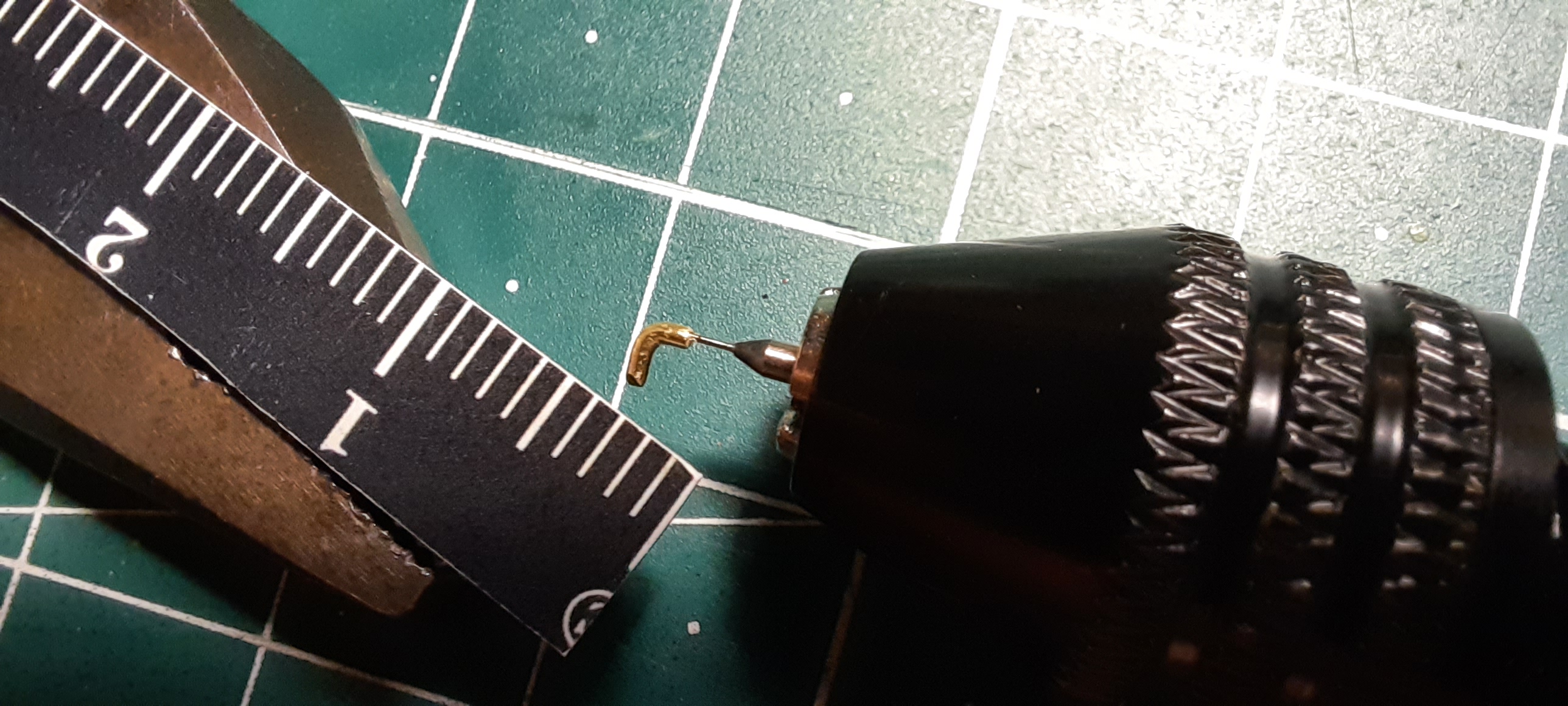

Потом решил логически завершить "тифонный узел", добавив какие-то непонятные штыри рядом с тифонами, опять же замеченные на любом крышевом фото лока, и шланги с торчащими из крыши кранами (я так понимаю, подачи воздуха). Краны делал из медной проволоки 0.7 мм, шланги из проволоки 0.25 мм. Самым кропотливым был процесс высверливания в торце проволоки 0.7 отверстия под 0.25.
Мда... Смотрю на всё это, грубовато вышло, когда в макро рассматриваешь. Надеюсь покраска и везеринг сделают своё дело! :D
Штырь рядом с тифоном - это скорее всего свисток. Трубка сверху заглушается, а сбоку трубки прорезается фигурные вырез и вуаля - свистит. У нас такие на ТУ-2 стоят.
ЗЭРЗ писав:Штырь рядом с тифоном - это скорее всего свисток. Трубка сверху заглушается, а сбоку трубки прорезается фигурные вырез и вуаля - свистит. У нас такие на ТУ-2 стоят.
Спасибо за разъяснение)) Погуглил, это стопудово свисток, судя по всему. :D
Повідомлення ivan »
Это 100% свисток. Потом он с тифоном вниз переехал на метельник, там очень хорошо видно.
Первый элемент , насколько я понял, это горловина заливки масла. Я хотел от ТГК2 заказать от Пико, ну или у Олега Волузнева на ТЭМ1 она отдельной деталью.
ivan писав:Это 100% свисток. Потом он с тифоном вниз переехал на метельник, там очень хорошо видно.
Я как раз свой первый ТЭП60 делаю с такими "уехавшими" вниз гудками)))

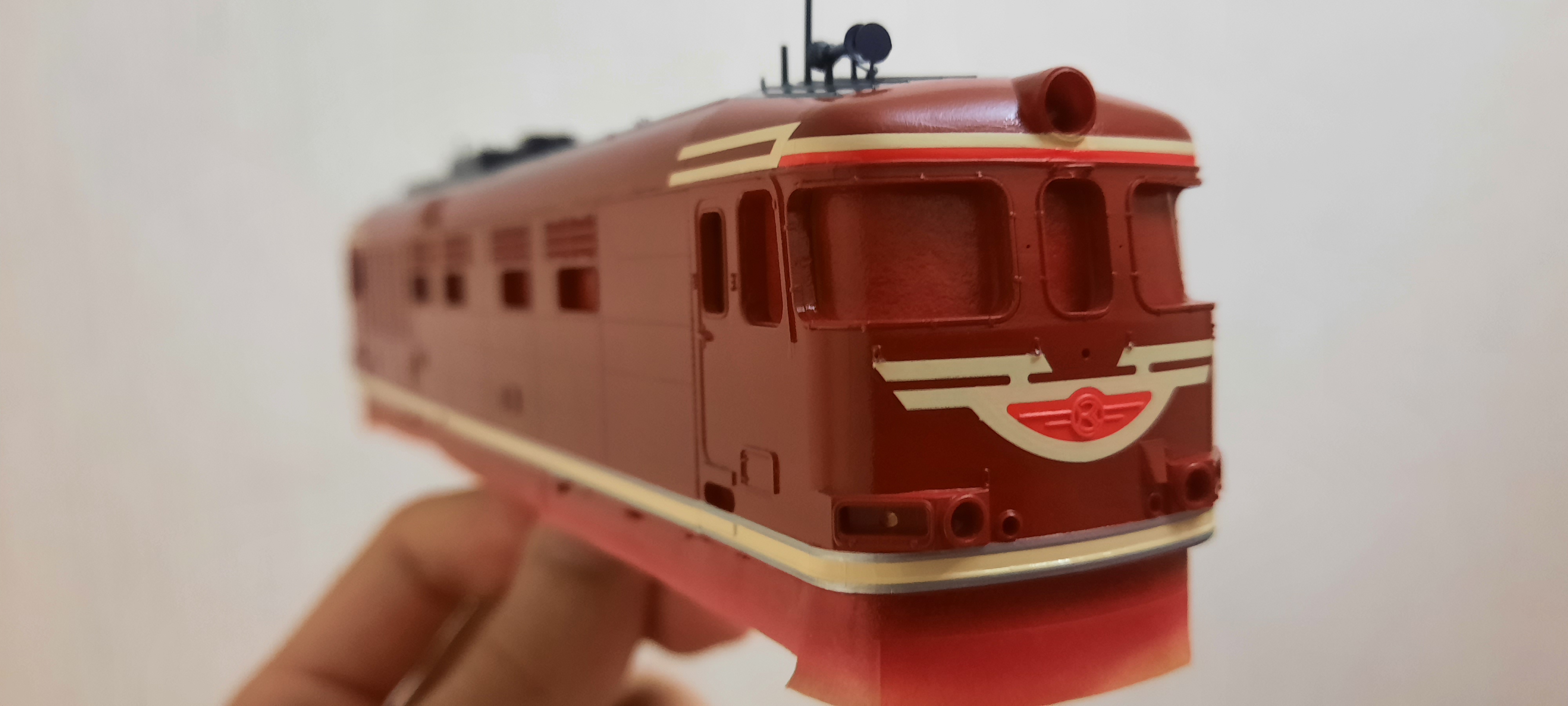

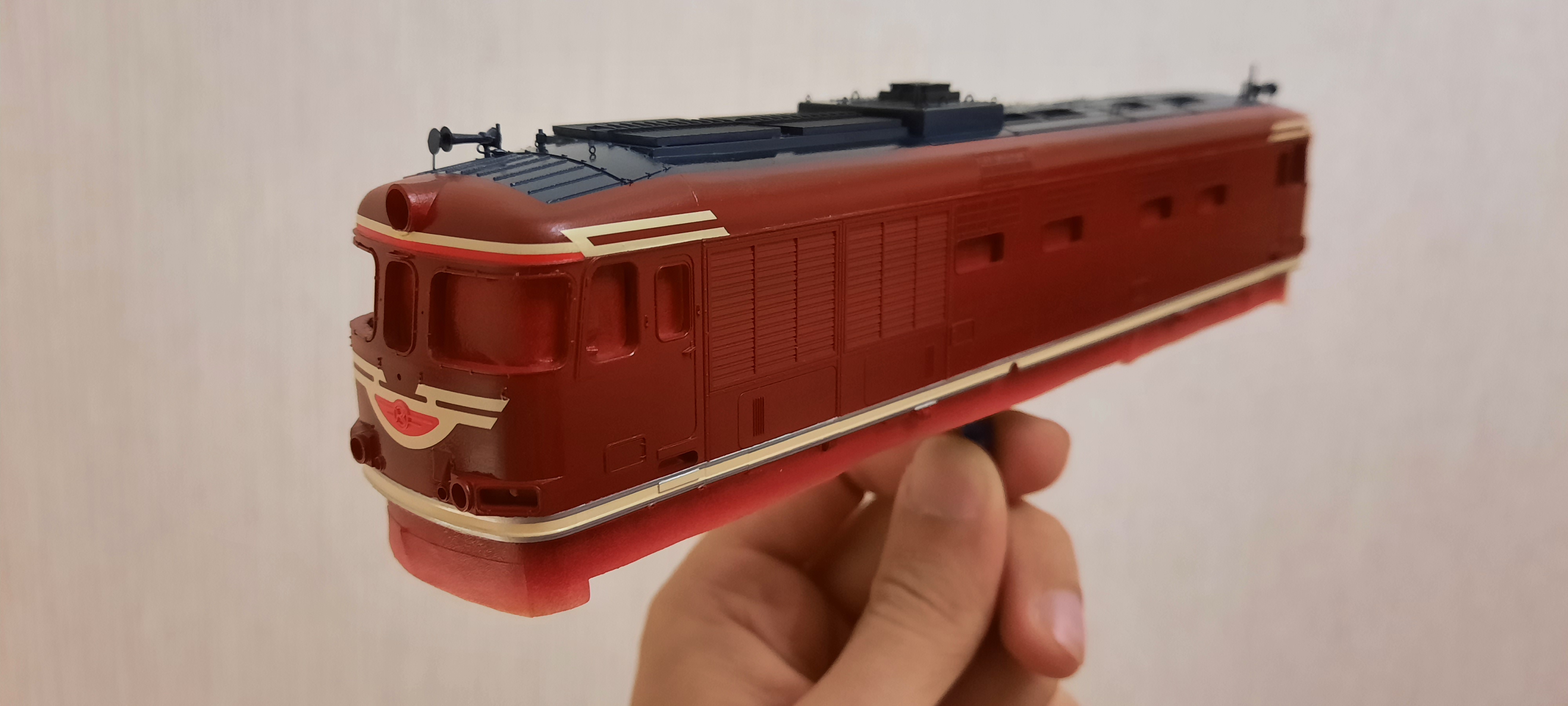

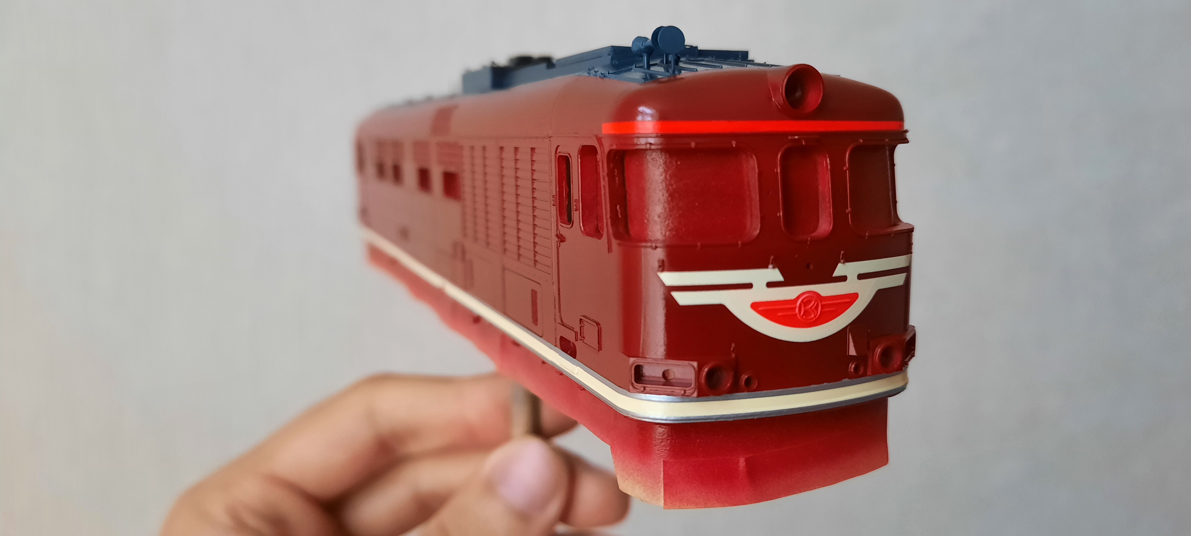

Немного процесса...
Лёня, окраска базовая, декали и окантовка "алюминиевая" - Шикарное исполнение! Очень классно! :!: 8-) :D ... у меня просто напросто челюсть отвисла...., хочется подробностей :roll:
Has thanked: 1204 times
Лёня, ты могёшь! 8-) Круто выходит.

Спасибо, товарищи)) Но реально, ничего особенного же не делаю, просто собираю хорошо продуманный кит))
А в плане подробностей, что тут сказать: всё по той же технологии, как и с предыдущим Тапком, только дунул аэром светоотражаюшие сегменты, т.к. машина будет в близкой к заводской окраске, с той разницей, что жёлтая и алая полосы на крыше "поменялись местами" (в процессе ремонтов на полтавском ТРЗ почему-то жёлтую полосу переносили наверх).
