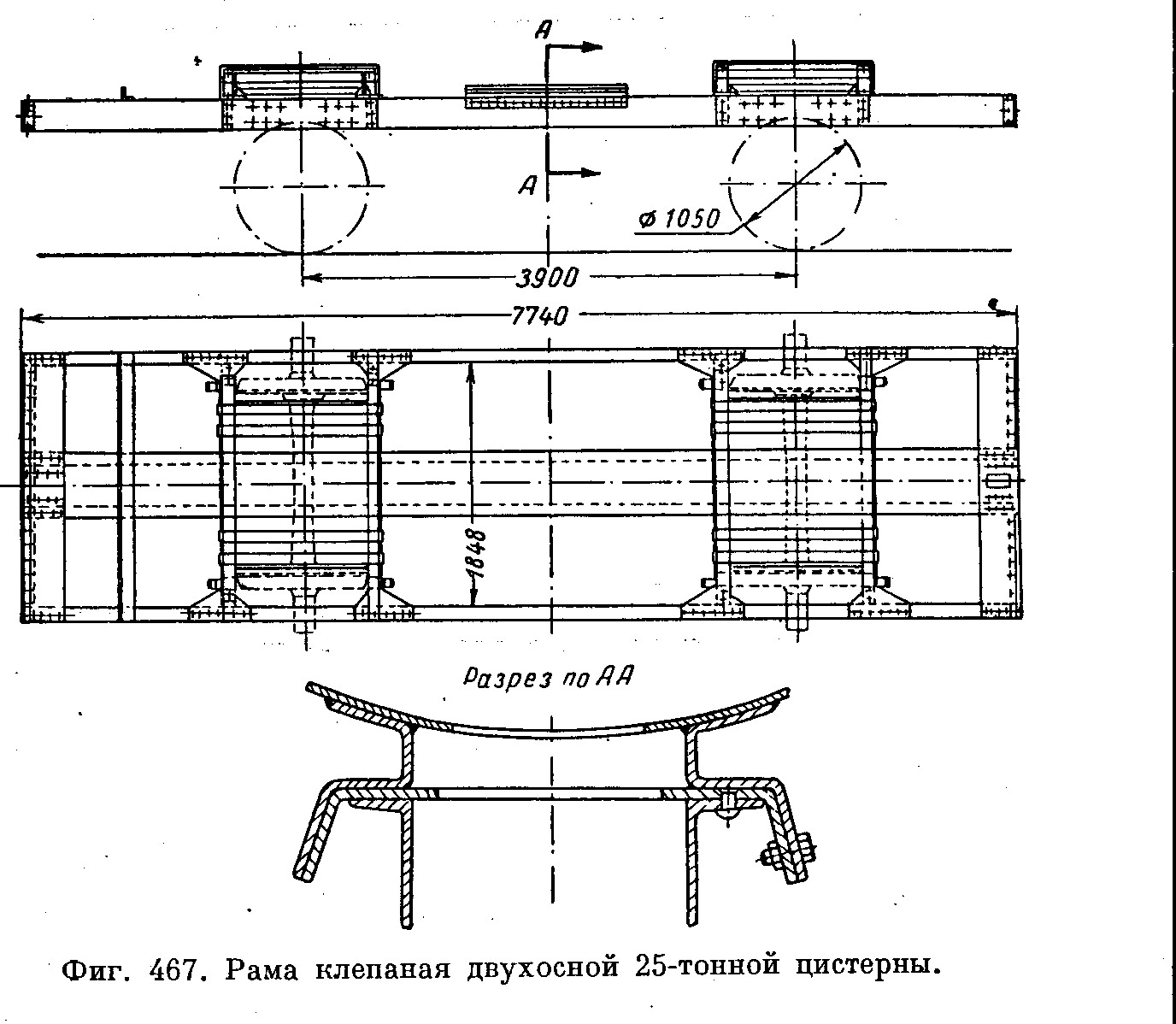

Рама и ходовая у довоенного 25т хоппера перекликается с довоенной - 2-осной цистерной емкостью 25 м. куб.
С поправкой конечно на разрыв и расстановку боковых швеллеров под бункер.
http://www.scaletrainsclub.com/board/vi ... =30#p48885
http://www.scaletrainsclub.com/board/vi ... =50#p54745
там упоминают 20т крытый вагон по принципу рамы с хребтовыми балками,
до 40х это были т.н. 20т. вагоны "канадского типа".
https://barmacode1.livejournal.com/123358.html

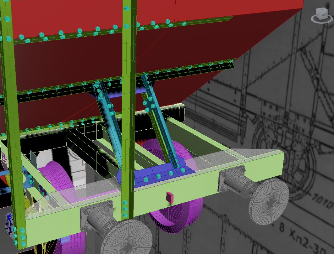

Не могу понять, как сделаны упоры в кузов.
Вроде разобрался.
