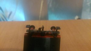

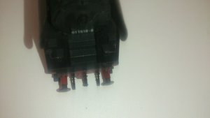

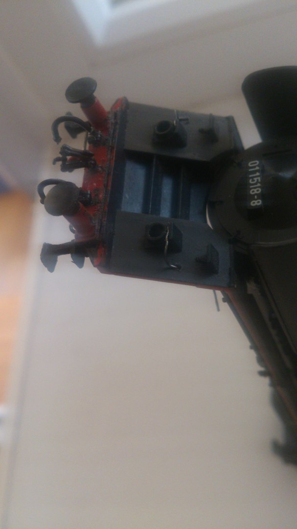

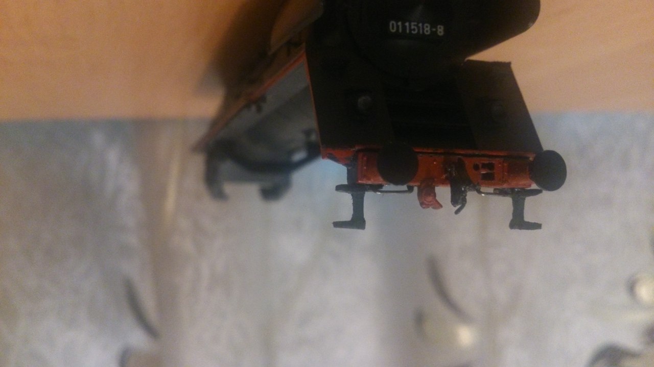

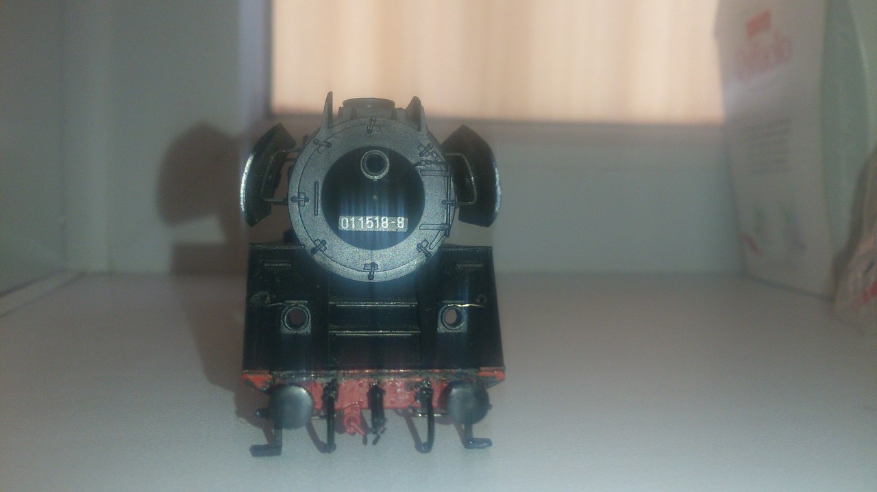

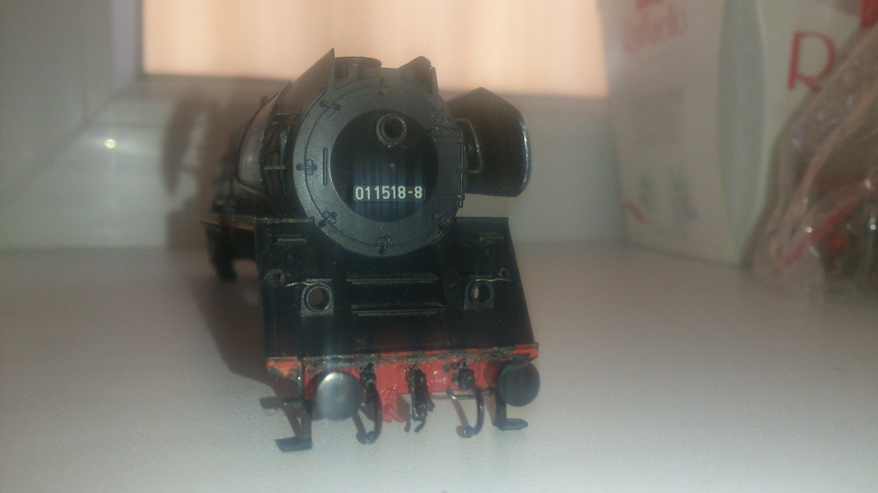

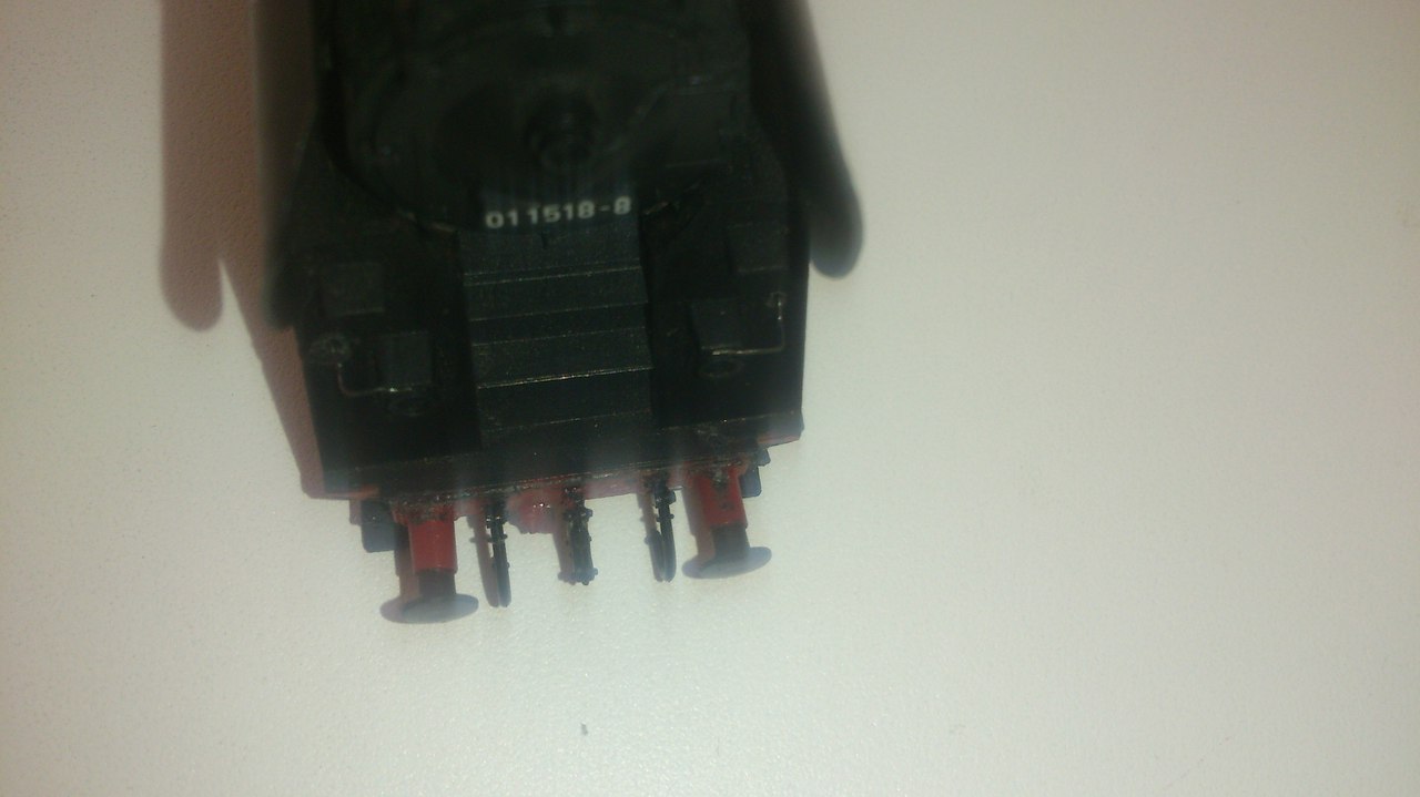

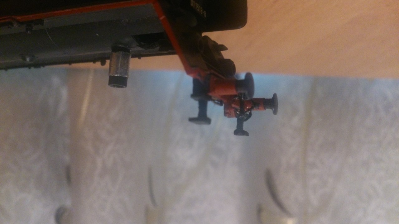

Ці дні пиляв підніжки 01го, в принципі вийшло те, що я хотів, виглядає в реалі добре, але макрофото виявило деяку кривуватість. Того ще пару раз пройдуся надфілем. Залишилося зашпаклювати, пофарбувати і навісити шланги.

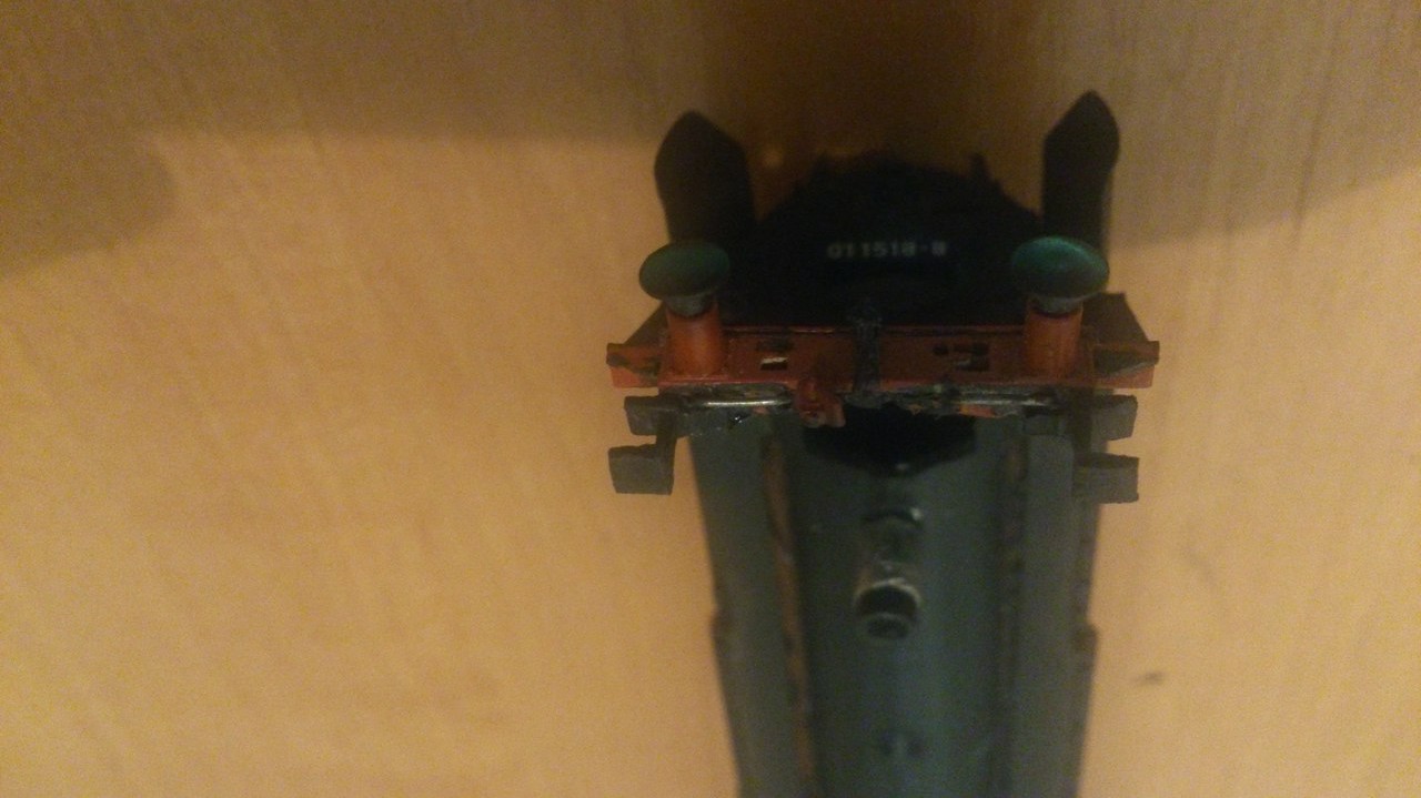

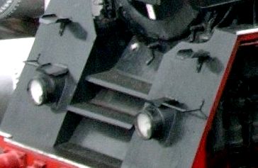

Oh, shi*, щойно на фото 42 паровоза Vover`a побачив правильне положення інших підніжок (дугових, чи як їх назвати, на моїх фото - з дроту), виходить вони в мене здвинуті на 1 мм назад, а не виходять з кута буф.бруса :( Якщо це не канон - витягну і зроблю нові, добре, що зробив зйомними...

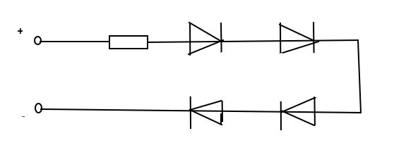

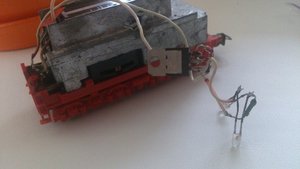

Я хочу зробити підсвітку екіпажної частини паровоза. Хтось вже таке робив? Купив смд світлодіоди, але великі - десь 3 на 5 мм. Думаю: шукати менші, чи хай будуть такі? Планую приклеїти їх на нижній стороні площадки котла. Як робити "лампочки" - бачив блістерний метод OldVik`a. А може варто з огрскла нарізати їх, не знаю. Всі поради, схеми, прийоми - в студію :)
P.S. схему якусь бажано простеньку - в мене суворий аналог - зроблю з вимикачем, маю дуже мініатюрний.
Повідомлень: 3237
Has thanked: 1278 times
Re: Мої потуги з ремонту і покращення моделей
Нормальні вийшли підніжки - не парся. ;)
Підсвітку екіпажної робив - брав СМД-шки 0803 жовтого кольору і один СМД резистор на 1кОм. З’єднував послідовно.
В мене на підсвітку для 52-го пішло 4 світлодіоди. Для 01-го здається треба тільки 2, але можу помилятись.
В твоєму випадку (для аналога) треба ще діодну збірочку (мостик), щоб працювало і вперед і назад.
Якщо треба схема - викладу завтра - сьогодні вже не маю сил :)

Там також 4 зроблю. Чекаю на схему ;)
Повідомлень: 3237
Как-то так:
Извиняюсь за кривизну - с телефона сложно рисовать :mrgreen:

Дуже дякую, буду пробувати :)

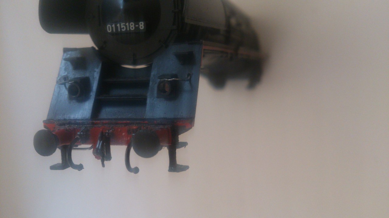

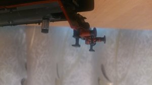

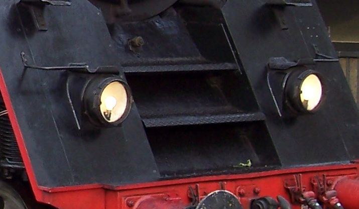

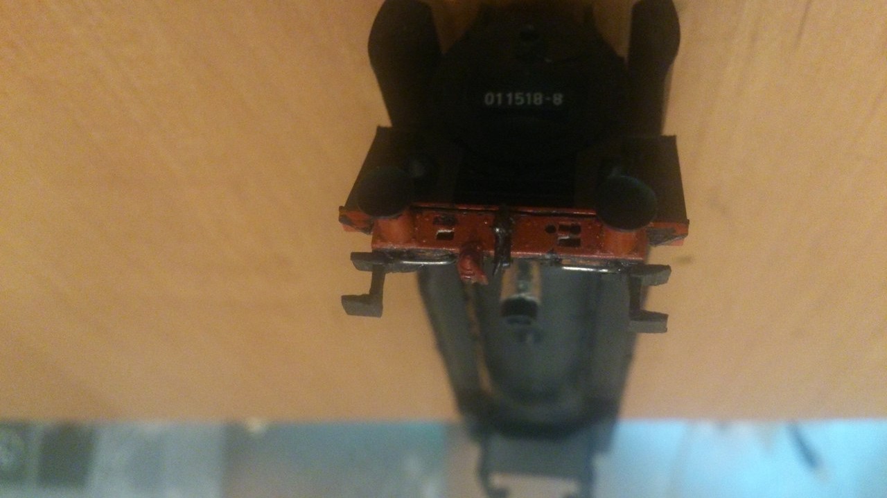

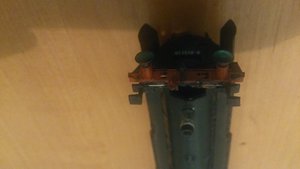

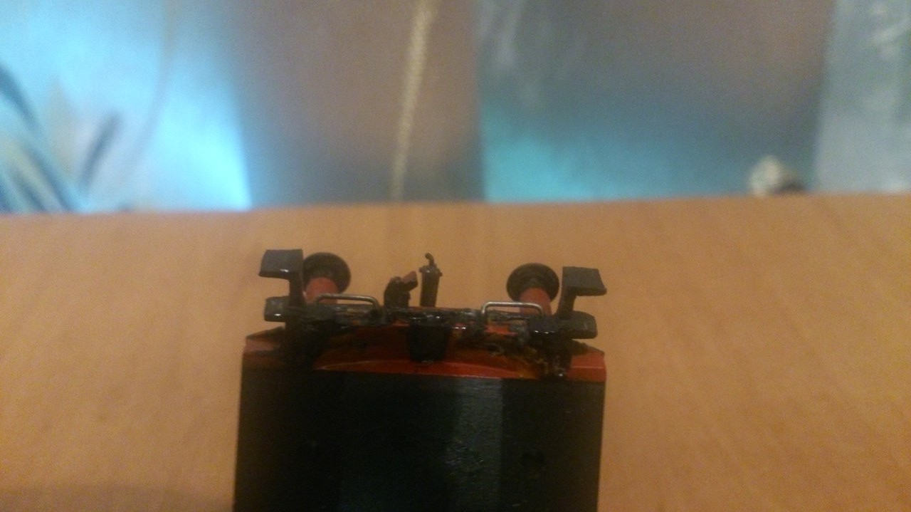

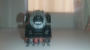

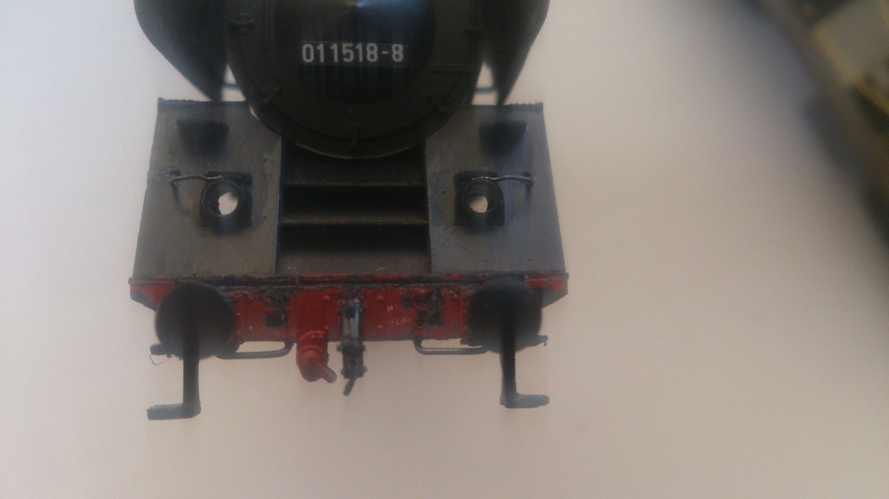

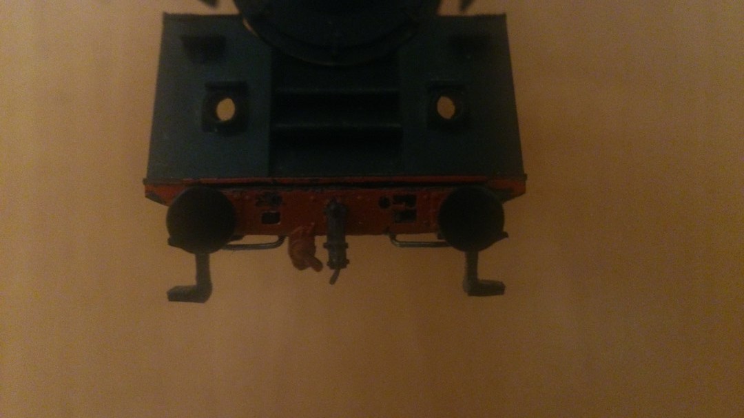

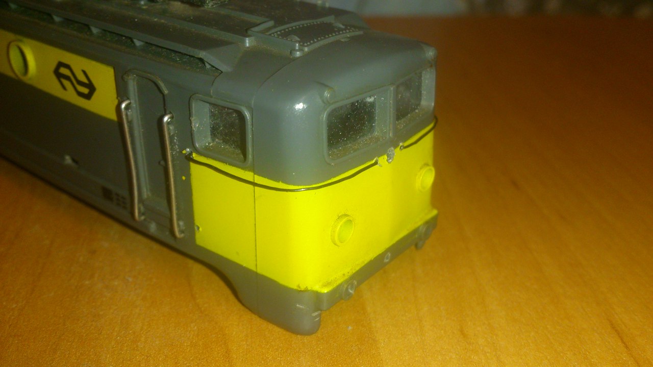

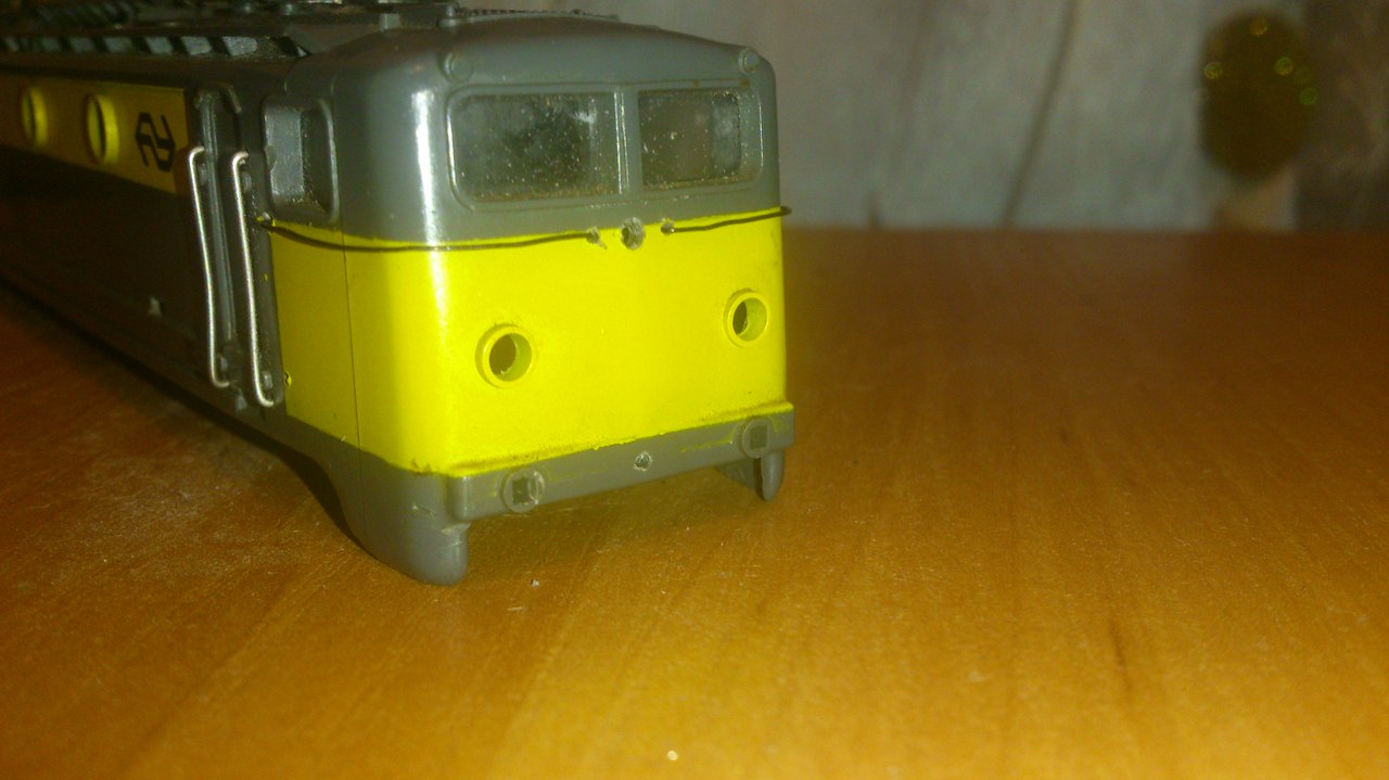

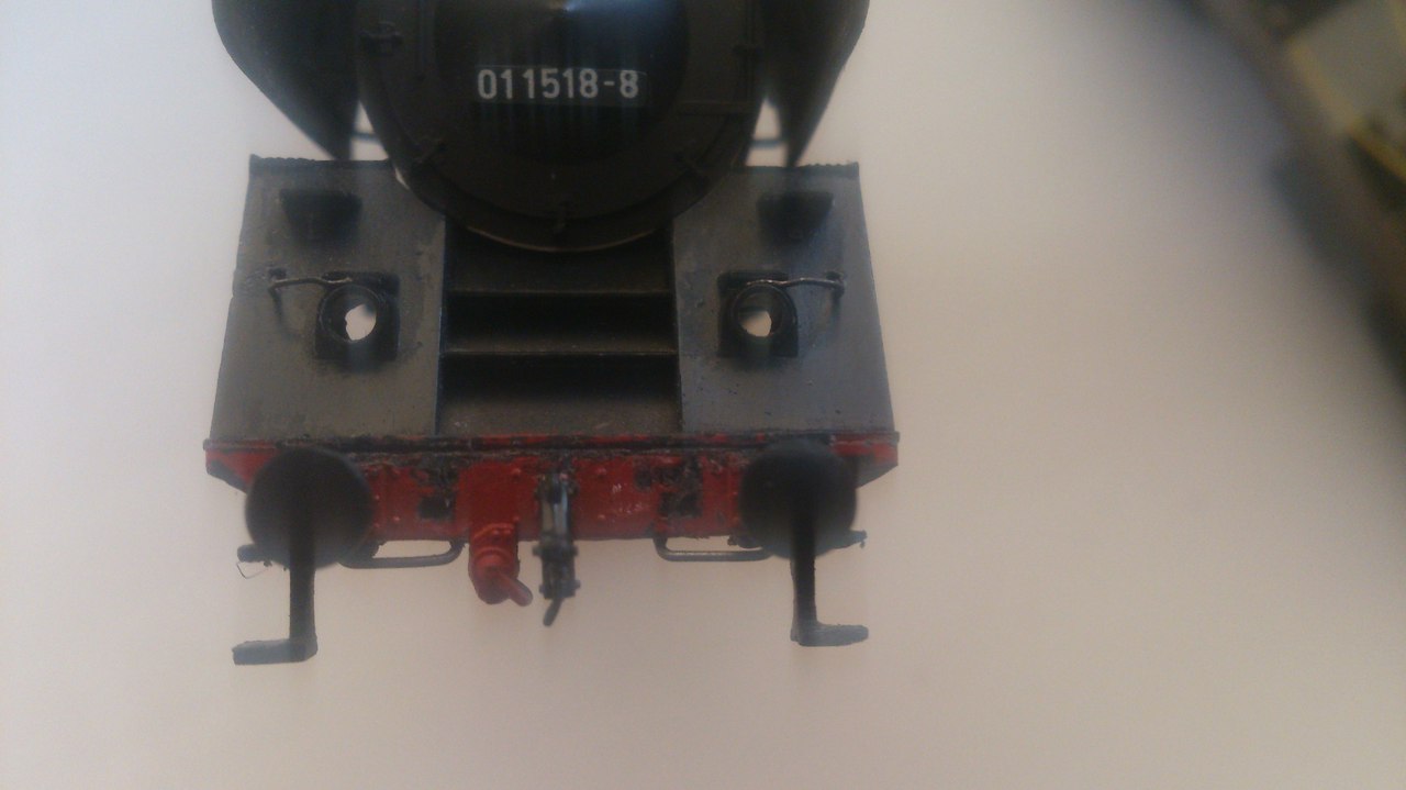

За ці дні думав як зробити і зробив ручки біля буферних ліхтарів. В реалі виглядають краще. Дуже довго завжди пиляю, бо хочу ідеальної симетрії деталей, 2 попередні набори ручок викинув.
Загалом на даний момент зроблено все задумане щодо "фейсу". Далі - тільки підрівняти, підточити, зняти сліди клею і т.д., підготовка до фарбування. За сьогодні планую таки спаяти світло, фото будуть.

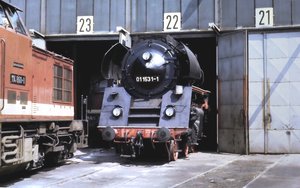

Метою було наблизитися до цього
Has thanked: 426 times
Чего-то не похоже на прототип, там с ручками не так дело обстоит :?
Hockenheim
Повідомлень: 461
Имя: Віталій
Звідки: Червоноград
Has thanked: 546 times
Been thanked: 97 times
Повідомлення Hockenheim »
Олег писав:Чего-то не похоже на прототип, там с ручками не так дело обстоит :?
Не так, але я поки що не зможу зробити краще. В майбутньому - можливо. Ці деталі знімаються, тому можна буде переробити.
Повідомлень: 6370
Has thanked: 1574 times
Been thanked: 3411 times

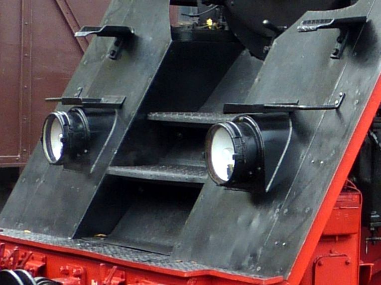

Ручки никуда не годятся.Они мало того что не похожи,так еще и кривые.
Должны быть Г-образные и не заходят между фонарем и ступенькой,а аккурат
упираются в нее.Лучше переделать,конечно. :roll:

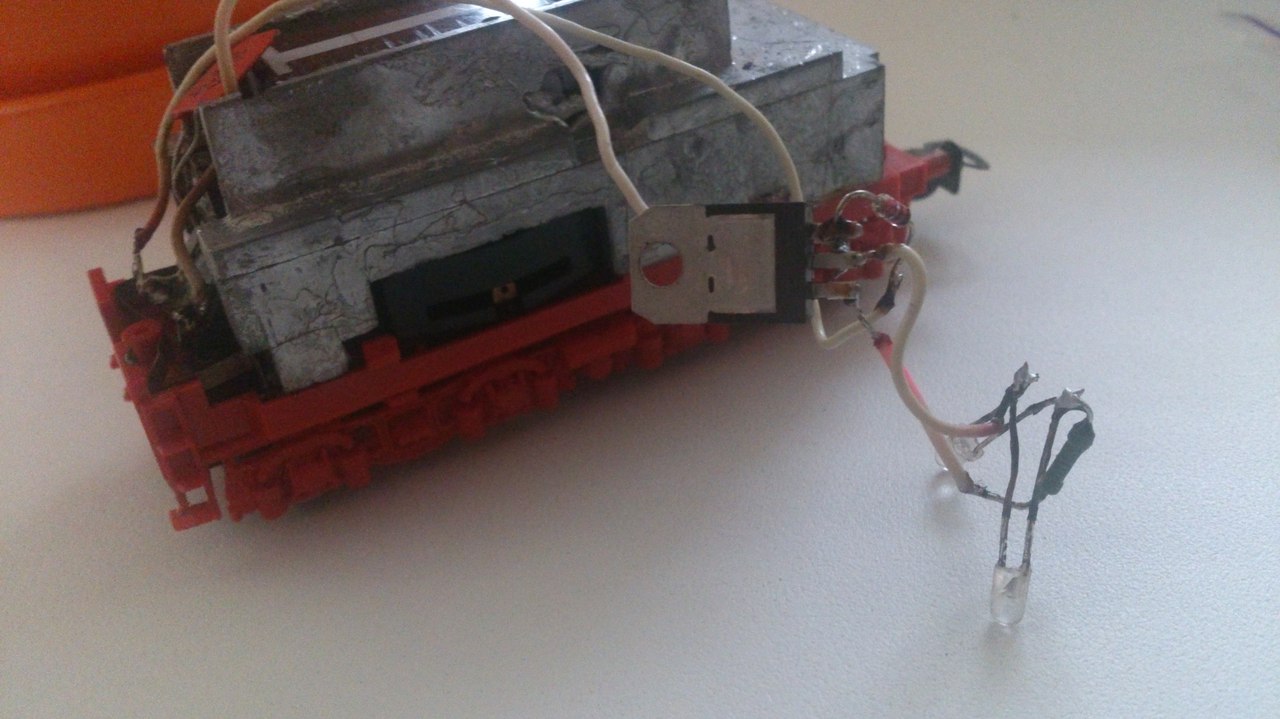

Я на днях робив заднє світло на тендер, вдалося, світило гут, але коли змонтував все і хотів приміряти корпус коротнуло, чи об баласт, чи просто дротики зачепились, хз. Спалив чи діод, чи стабілізатор, але вже часу дивитися нема - завтра їду на відпочинок. Тому числа до 22 обнов не буде :(

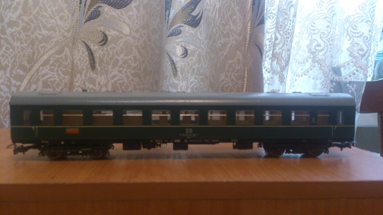

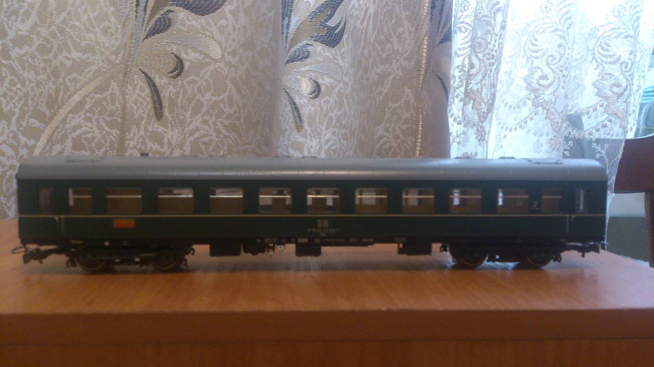

Єдина радість - прийшли таки візки, правда 3, тому "поставив на ноги" тільки 1 вагон. Насолоджуюся виглядом:
Повідомлень: 6370
Ступеньки на вагоне будешь восстанавливать после видпочинка? ;)

Так, звичайно) Я придумав як. Не знаю як зняти корпус, світловоди зірвалися з кріплень і хочу спершу їх зафіксувати. Шукав защолки якісь, болти, але нічого. Невже треба так "знать толк в извращениях", щоб просто розібрати вагончик?

Насколько я помню стенки кузова надо розжать.Защелки на раме вагона вдоль кузова. :roll:

Пробував розжати і щось не виходить, може нігті треба відростити :lol:

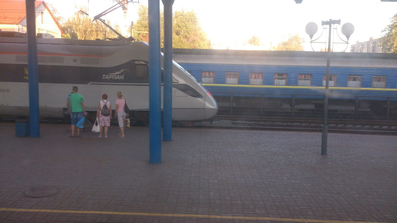

Приїхав пару днів тому, Укрзалізниця як завжди "радує", традиційно напівзруйновані вагони і т.д., ну ви і самі знаєте. Єдине, що цікавого було - вперше на власні очі бачив у нас щось не архаїчне, думаю прославлений Хюндай

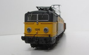

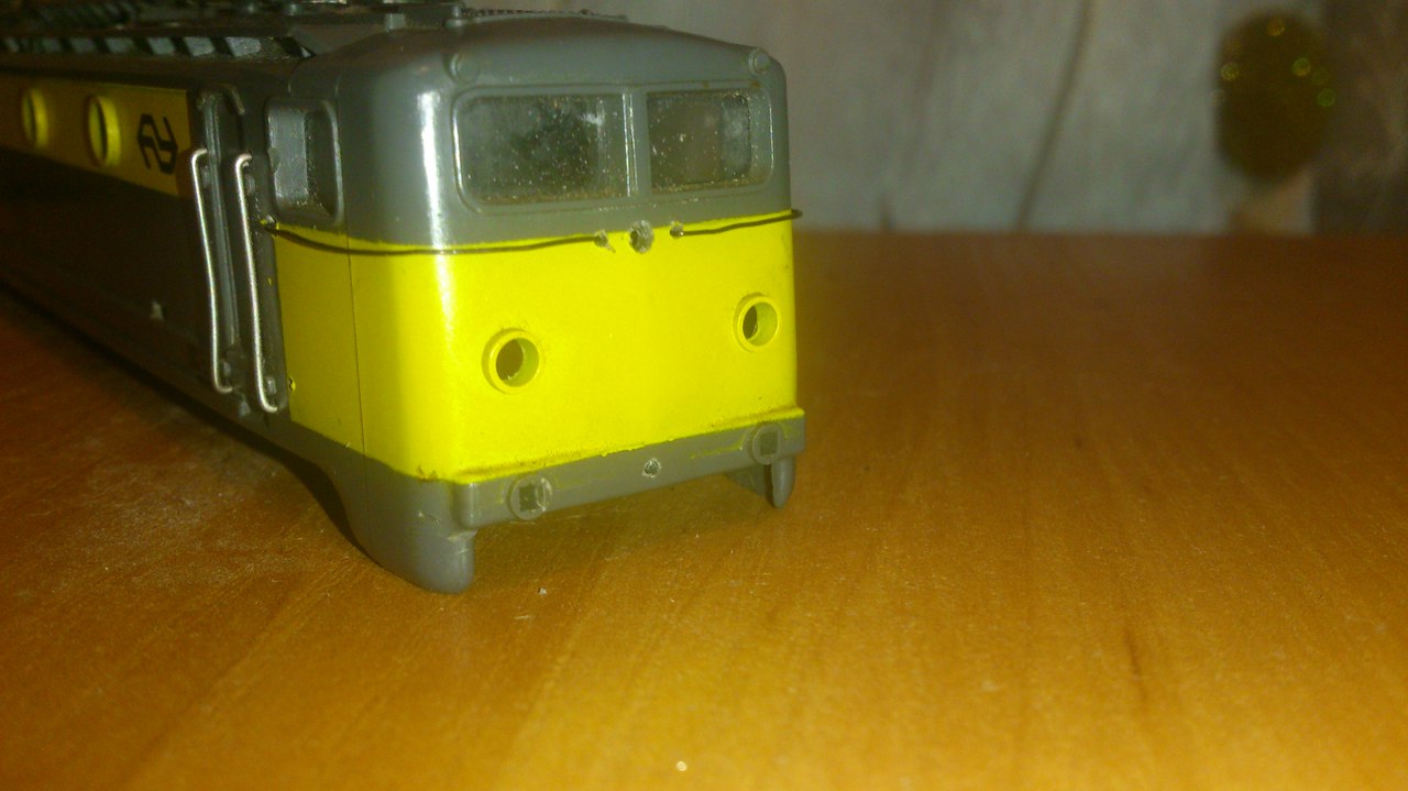

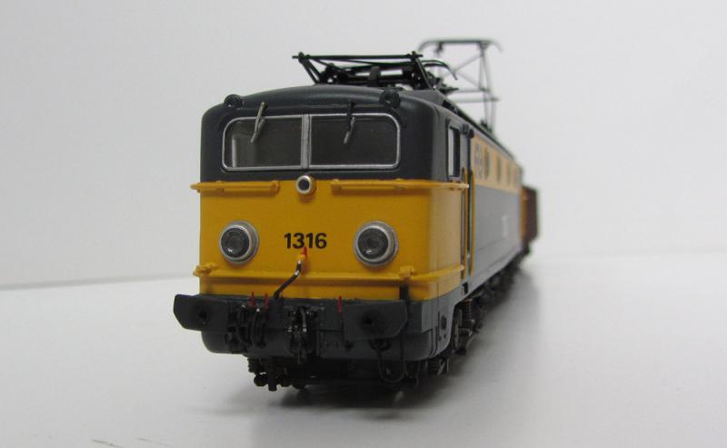

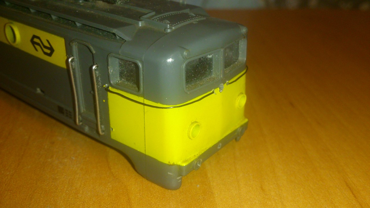

Сьогодні мої культяпки простяглися до Жуфа. Так як це адовий стартовик - деталей не вистачає безліч. Пиляю. Поки що ті молдінги, чи як сказати, криві, бо це тільки примірка
Має вийти таке.
Помітив, що на кузові цифри просто злущуються, якість повне г**** Перила некопійно довгі, треба переробляти(
Вирішив одну морду зробити парадною, трубочки-шлангочки наліплю і сцепку відкручу.
