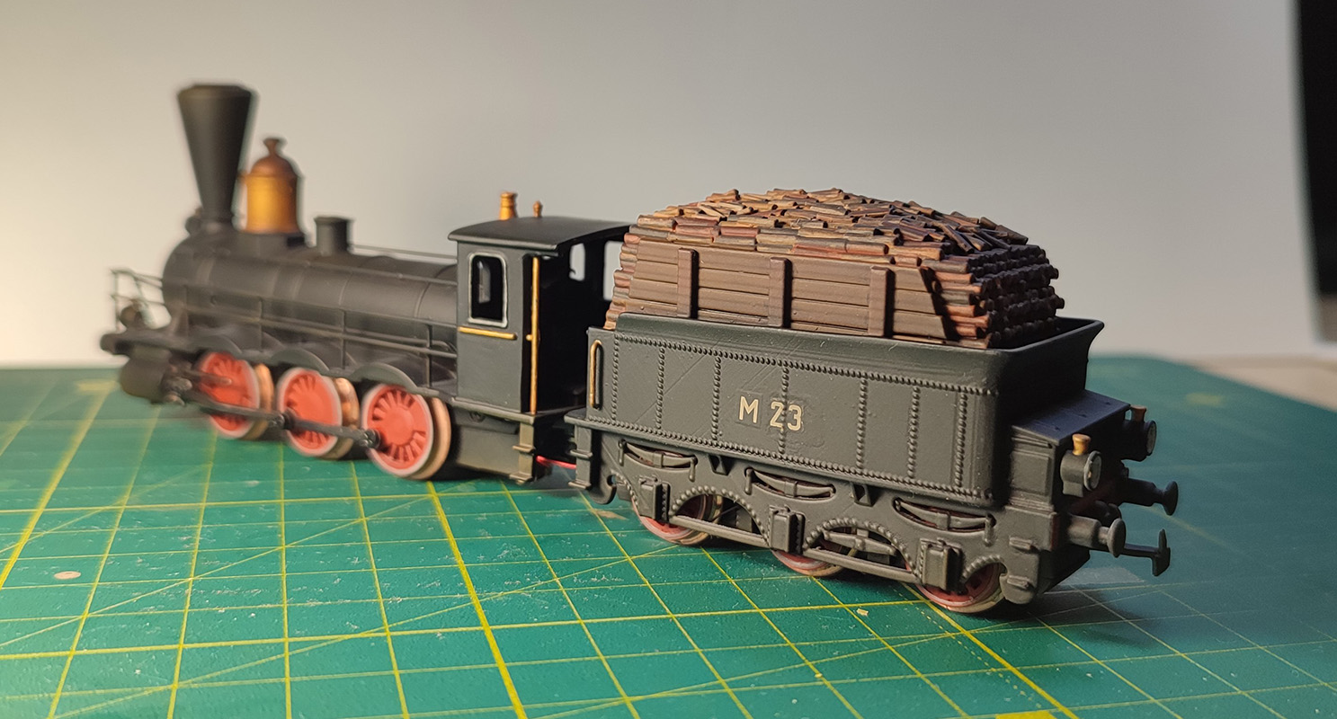

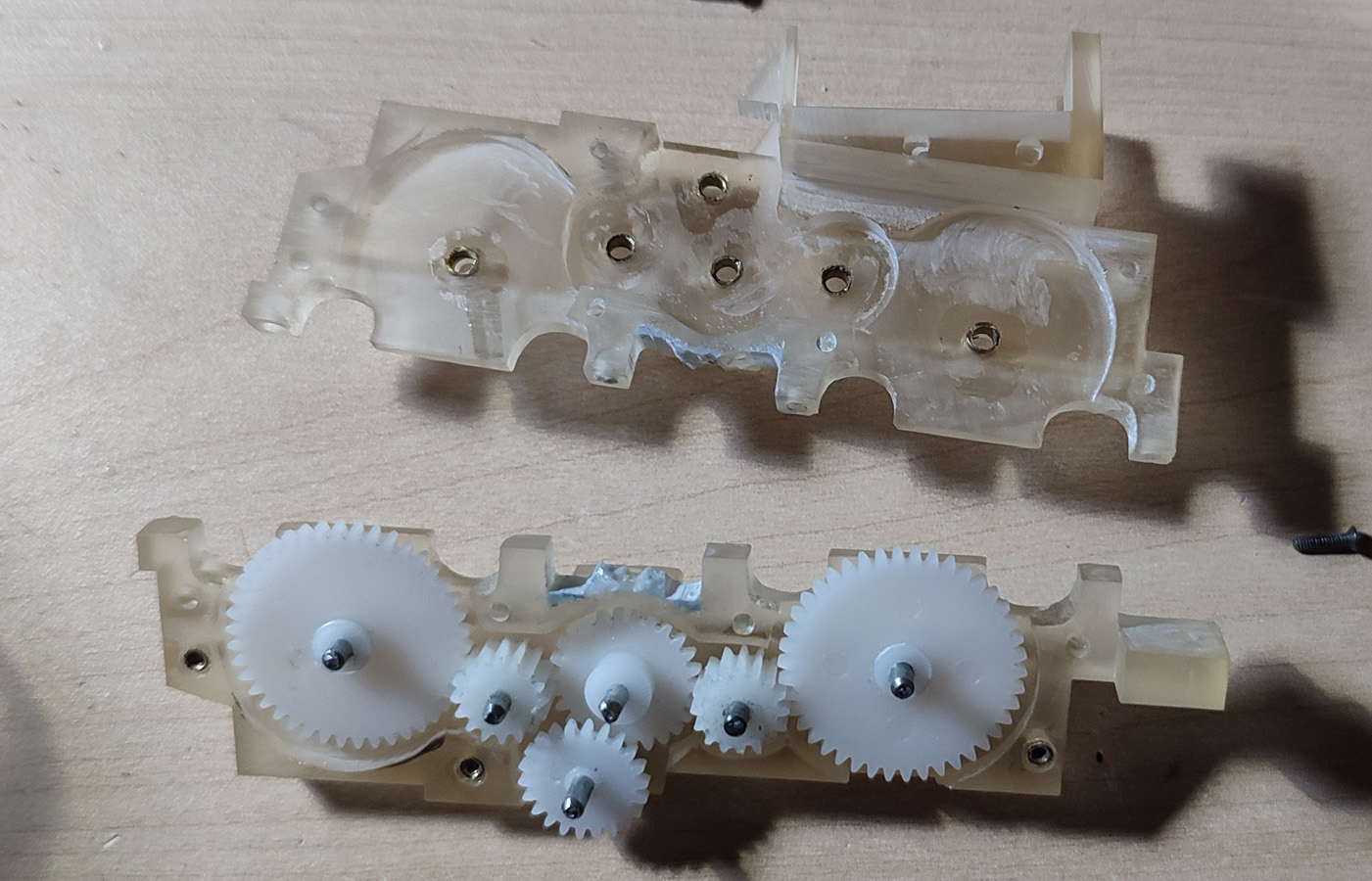

Do you make the 3D drawing yourself?
Yep!

Повідомлення Matitom »
And do you do the printing too?
yes, i printing and turn wheels myself

Matitom писав:
04 листопада 2024, 16:18
Thanks. This locomotive is similar to locomotives used here in Italy, there were engines manufactured by Borsig too.
I red that there were 30 species imported and local 0-3-0 steam locomotives in the Russian Empire

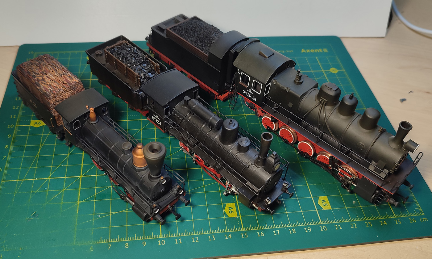

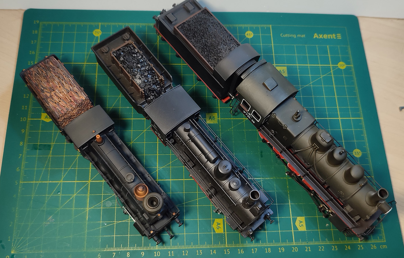

Товарная Трёхпарки завода Борзиг и ее сравнение по размерам с Ов и Эм. Свет только спереди, ток с 5 колпар. Двигатель от кошачьей игрушки с лазерной указкой, но ездит хорошо
Повідомлень: 6272
Has thanked: 1469 times
Been thanked: 3116 times
Оч крута! 8-) Отличная работа!

Fantastic AEM! Good job. What resin did you use?
Thank you! Anicubic water wash tesin+. I like that it is easy to wash off and you don't need to use alcohol. In general, I printed everything with different anicubic resins and didn't notice much of a difference, except for different exposure times.

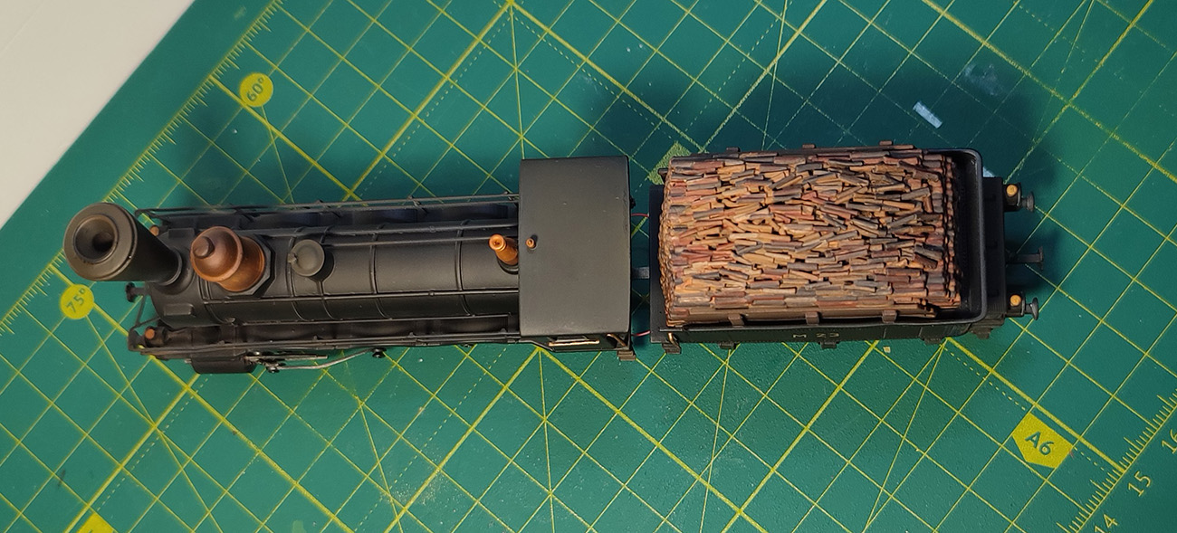

Паровоз Фита понемногу обретает форму, но у меня вопрос - какое у него отопление? В описании не встречал, а труба какая то специфическая, похожа на дровяную. Половины сделал обе поворотные, у прототипа задняя была закреплена. Колеса полуизолированные, что б не делать трущиеся контакты - 2 комплекта ПРМ и так будут создавать приличное сопротивление движению
Повідомлень: 3230
Has thanked: 1264 times
Been thanked: 476 times
Aem писав:
07 грудня 2024, 00:01

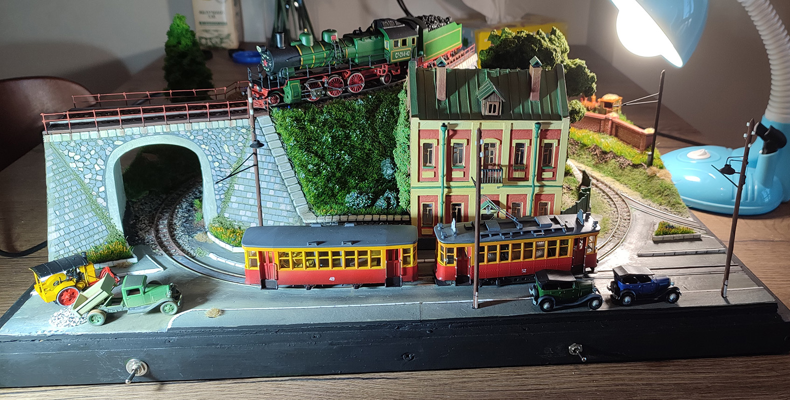

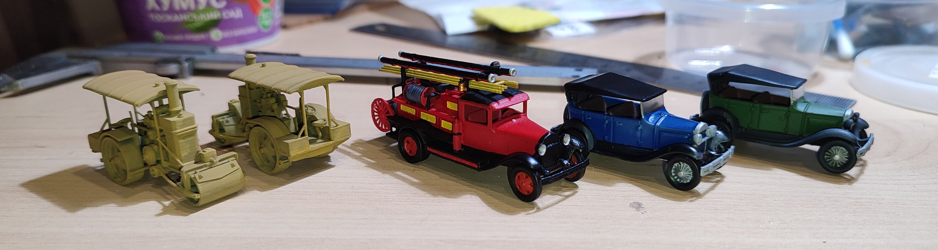

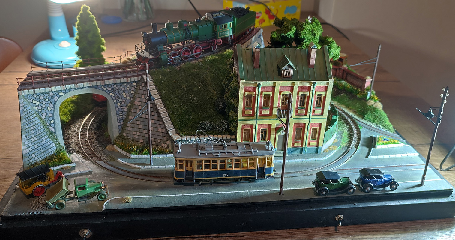

снова вернулся к микромакету, как то забросил его. В разное время для декорирования сделал пару Газ А, самосвал газ-АА, пожарку на базе газ АА пмг-1, и вот на днях напечатал и загрунтовал пару катков на базе трактора Коломинец-1. Разработка моделей моя

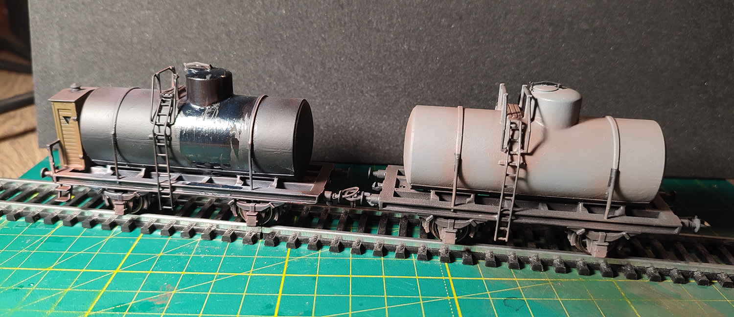

разбавил коллекцию локомотивов парой советских бочек 30х годов

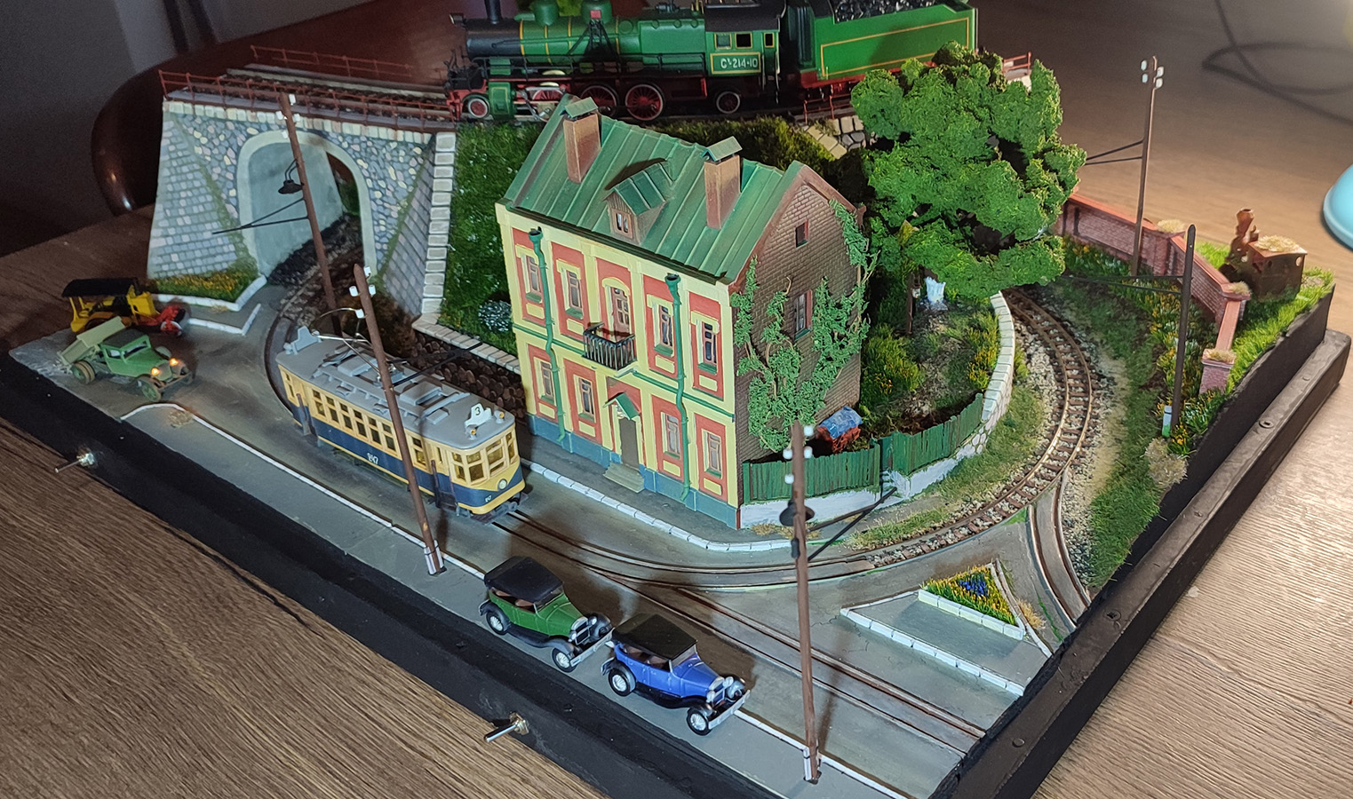

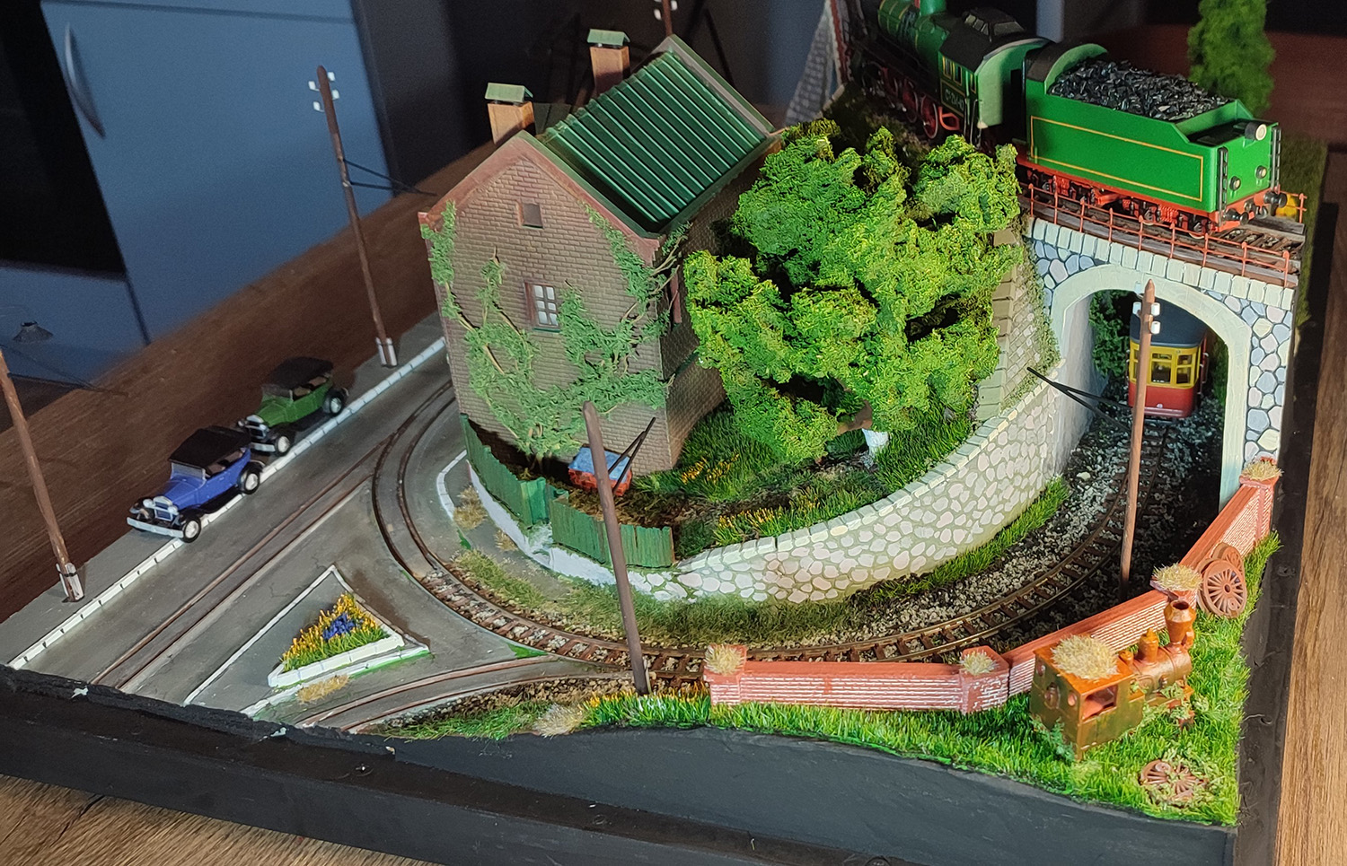

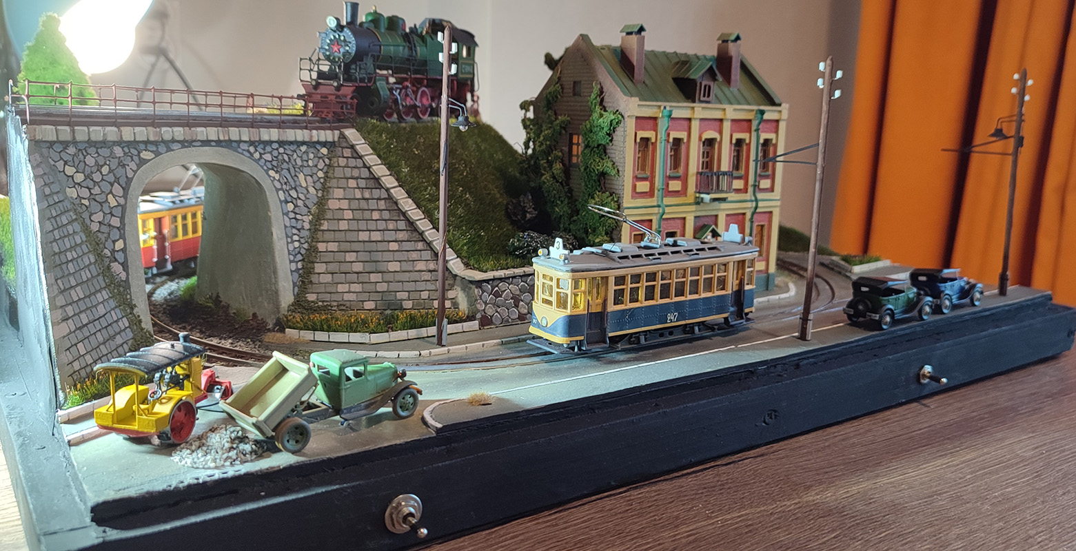

В общем доделал микромакет (надо будет человечков подобавлять и может в перспективе на рельсы ток подвести, что б свет в локомотиве был), выложу как есть. Размер 48х37 см. По ссылке видео на гугл диске
https://drive.google.com/file/d/1FnCpHq ... sp=sharing
https://drive.google.com/file/d/1ETETVz ... sp=sharing
https://drive.google.com/file/d/1EU_qiz ... sp=sharing
Повідомлень: 3334
Has thanked: 2031 times
Been thanked: 4105 times
Правильно Сергей Хоменко как-то напомнил замечательное высказывание, что если человек талантлив, то талантлив во всём.
Замечательная работа, Алексей!
И всё без шума, пыли и пафоса. Сделано и оно есть. Мне бы научиться так работать... :roll:

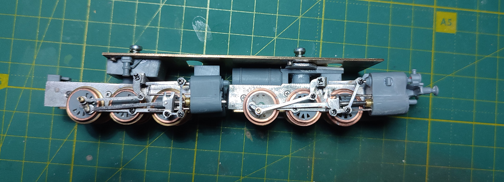

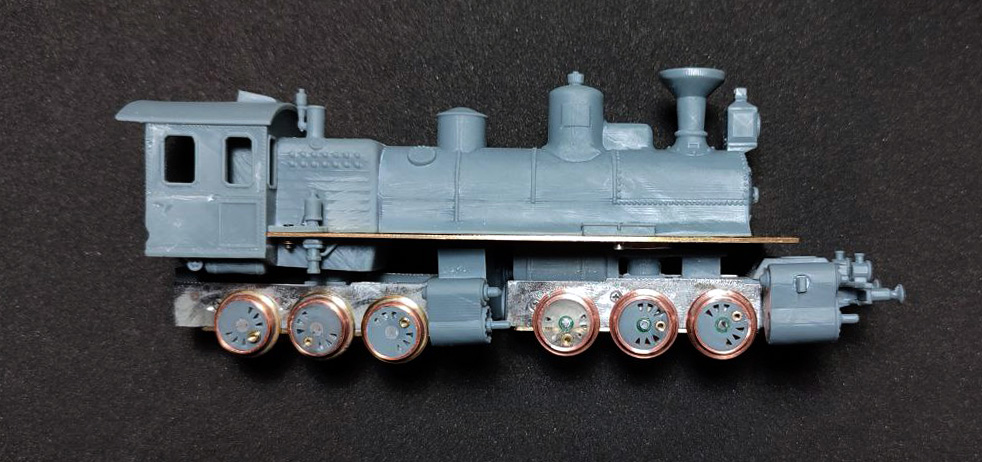

в целом собрал ходовую Фиты и начал делать проводку. Прм как всегда по мотивам и несколько упрощенная, потом будет подвергнута химическому чернению, что б не отсвечивать сталью.

Классно сделаны элементы кривошипного механизма!
Привет) Спасибо!

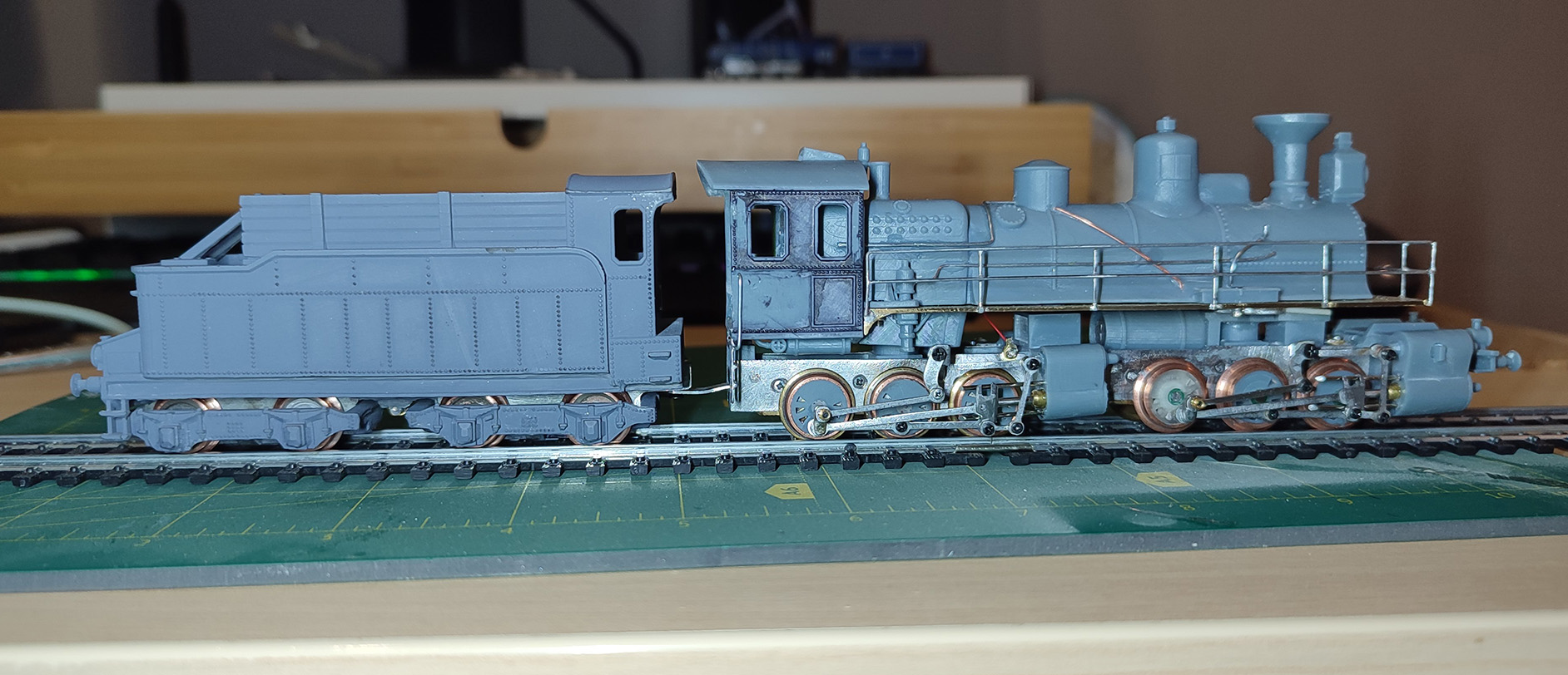

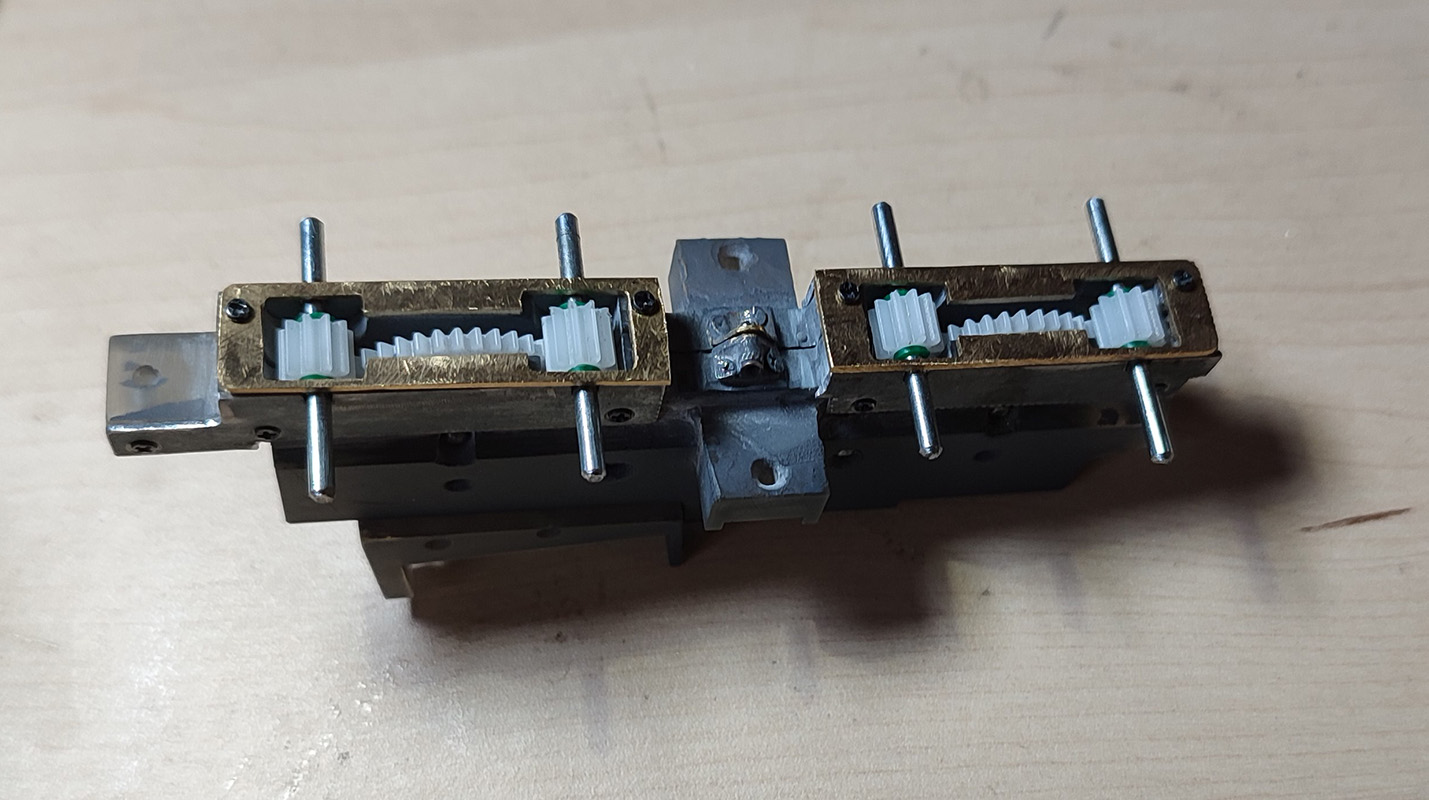

поставил электрику и мелочевку на паровоз и сделал большую часть механики тендера. Остались мелочи типа хомута для двигателя и токосьемников. Редуктор почти такой же как делал в Эховку.

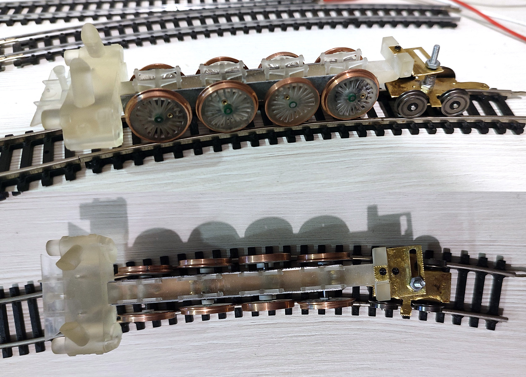

Собрался сделать ИС, но были сомнения, что его можно вписать в R1, поэтому сделал только раму, что б проверить. Вполне уверено катается, можно было даже раму на миллиметр шире сделать. Поддерживающая тележка без поводка будет кататься, он больше мешает по ощущениям
