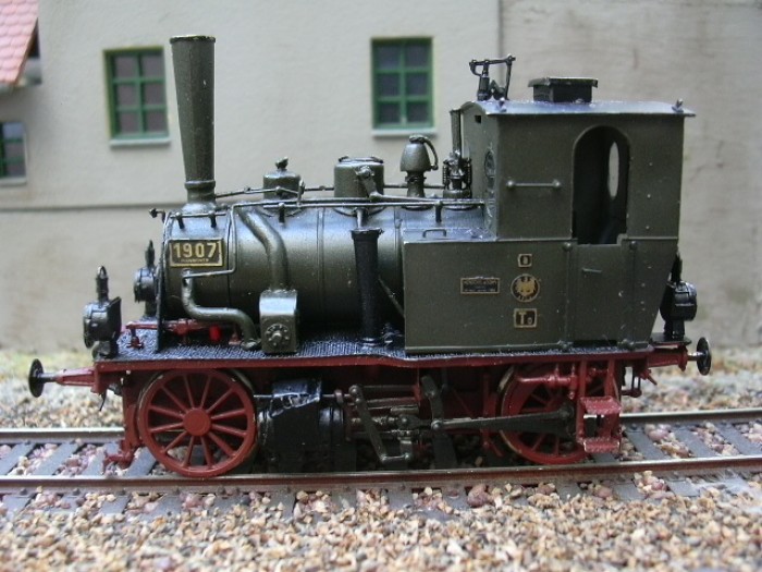

alex_nozadze писав: всего 5 версий было от ММ и 5 версий от МФ (фото с сайта МФ) , бортовые номера совпадают, в чем отличия - я не знаю , наверно их нет ... :oops:
у меня МФ 10103 H.L. - 1907 музейная версия .....
Всего было 8 вариантов... чуть позже могу фото недостающих скинуть...
между MM и MF отличий практически никаких, за исключением шильдиков "на дне" модели с номером в серии и названием предприятия-изготовителя ( у ММ - красные шильдики а у МF - серебристые по-моему ) ну и цветом на упаковочной коробки у SonderEdition (MF) ...

maximalist писав:

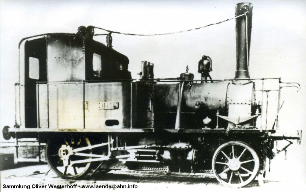

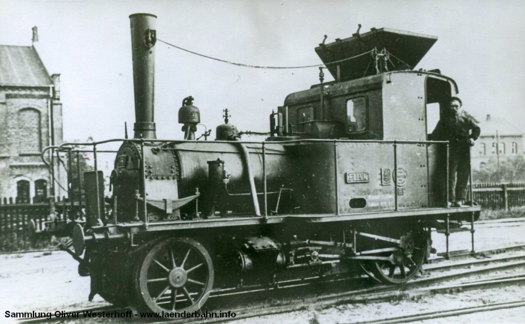

alex_nozadze писав: кстати вопрос по Т0 - после объединения этому "клопику" не была присвоена серия, вот допустим теоретически какую серию могли бы присвоить Т0 ? интересно ваше мнение

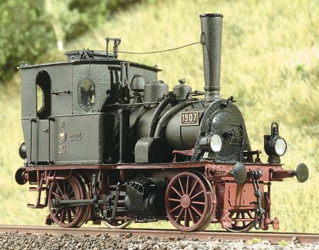

меня всегда привлекали такие "клопики", более даже чем локи с тендером... искал по-нему инфу и вот что надыбал: Т0 они получили от литеры "O", т.е. Омнибус (Omnibuslokomotive (Preußen)) - прототип того лока, о ктором идет речь выше; думаю, если загуглить, то можно получить много информации...
фото прототипа ( из Wiki):
... ну а по-поводу серии, более чем уверен, что это была бы 98-я серия, а уже с каким под-номером серии (номер после точки) - тут можно долго гадать... например тот же "Гласкастен " - 98 серия, ну и им подобные также...
серия - это оччень обобщенное понятие, которое объединяет локи в основном по-колесной формуле, а уже под-серия подразумевает отличия остального конструктива ...

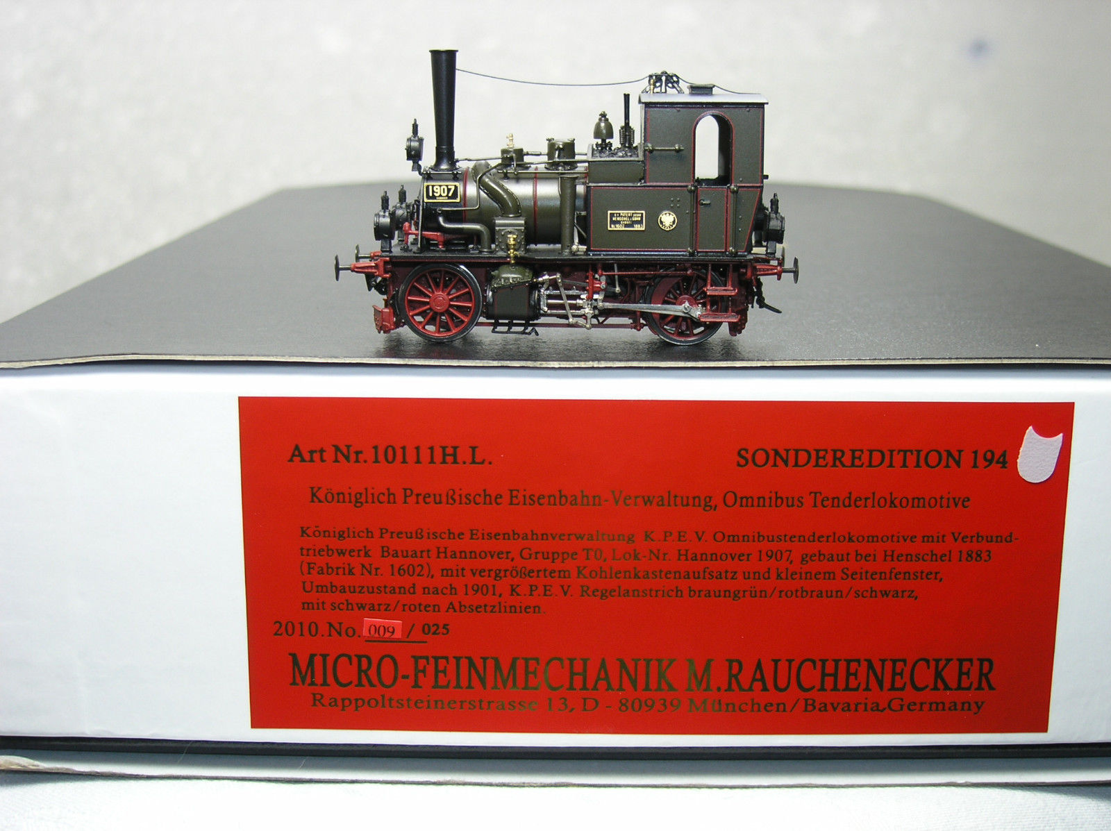

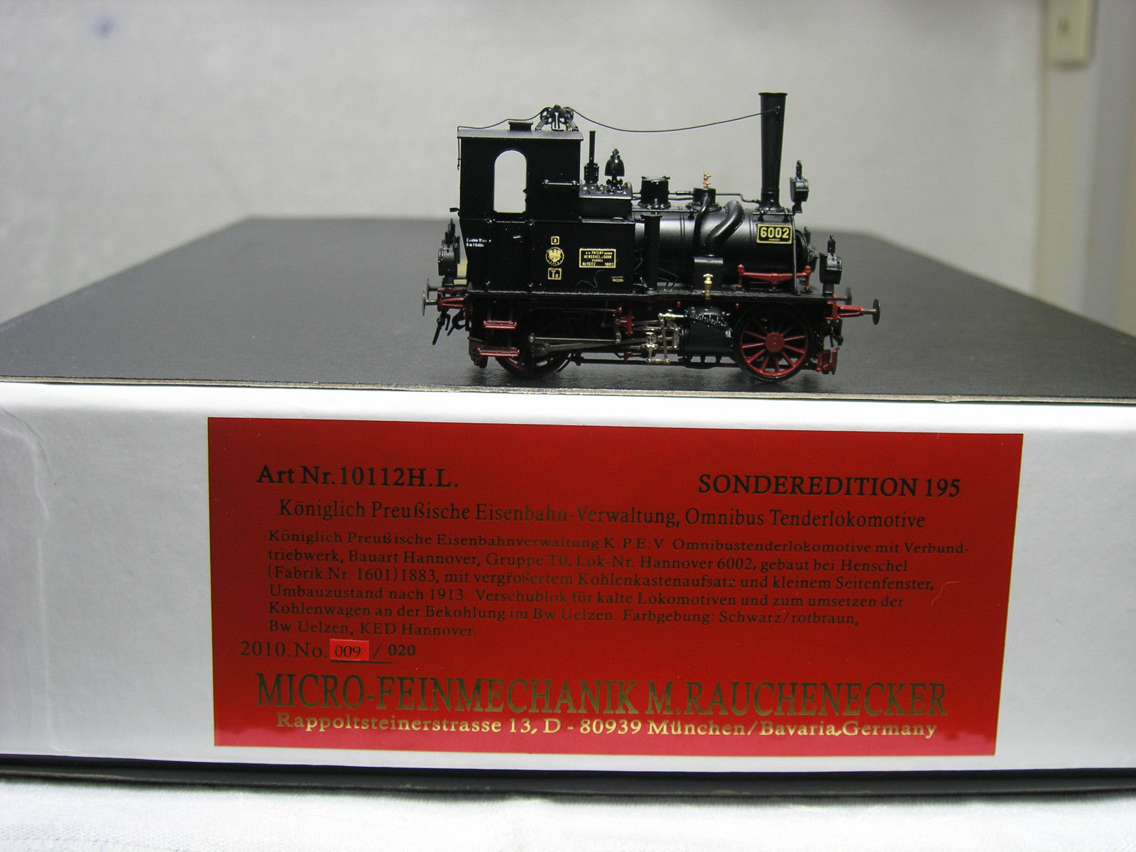

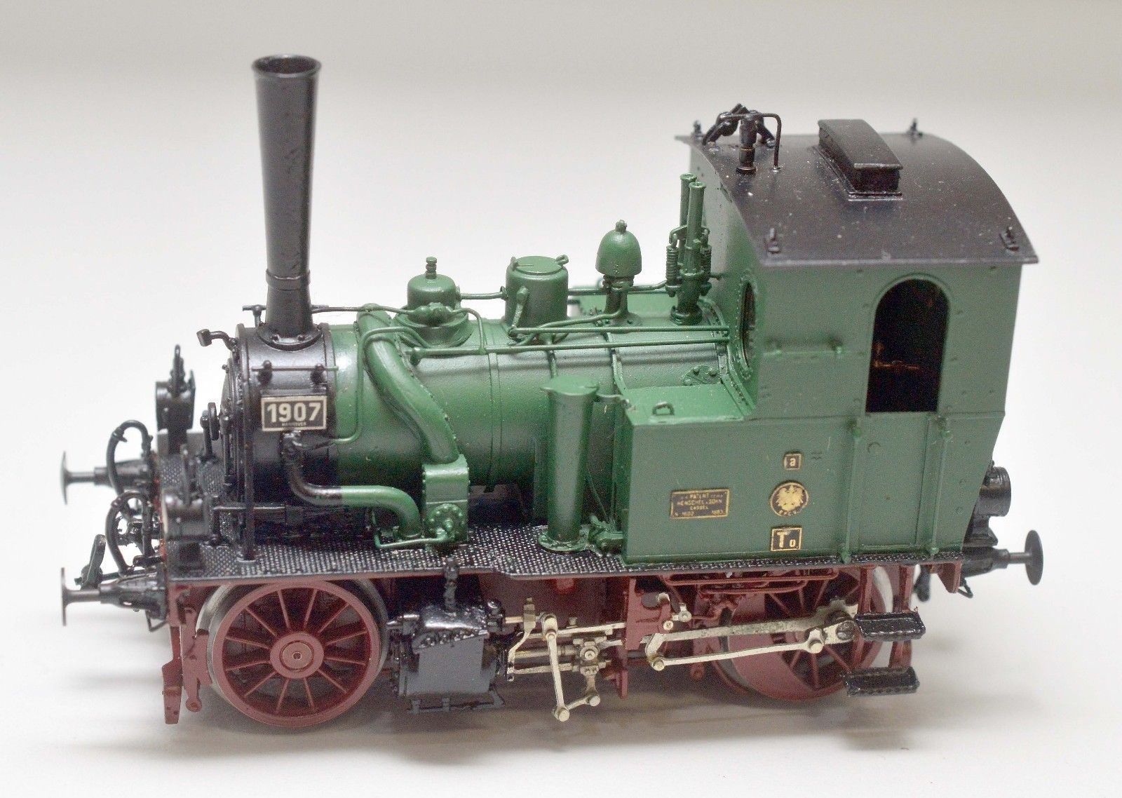

cоббсно вот информация (in a friendly manner provided by a partner) по всем вариантам Т0 выпущенным MM/MF, включая три SE (SonderEdition):
1) Sonderedition/Special edition SE 195, Best.Nr. 10112 H.L., limitiert auf 20 Stück. Königlich Preußische Eisenbahnverwaltung K.P.E.V Omnibustenderlokomotive mit Verbundtriebwerk, Bauart Hannover, Gruppe T0, Lok Nr. Hannover 6002, gebaut bei Henschel (Fabrik Nr. 1601) 1883, mit vergrößertem Kohlenkastenaufsatz und kleinem Seitenfenster, Umbauzustand nach 1913. Verschublok für kalte Lokomotiven und zum umsetzen der Kohlenwagen an der Bekohlung im Bw Uelzen. Farbgebung: Schwarz/rotbraun, Bw Uelzen, KED Hannover.
2) Best. Nr. 10104 H.L. Königlich Preußische Eisenbahnverwaltung K.P.E.V. Gruppe To, Omnibustenderlokomotive mit Verbundtriebwerk, Bauart Hannover, Nr. Hannover 6005, Henschel/Cassel 1883, Nr. 1604, Bw. Uelzen KED Hannover, Umbauzustand, Regelanstrich, Bauzustand 1914, Lackierung Schwarz/rotbraun.
3) Sonderedition/Special edition SE 193, Best.Nr. 10110 H.L., limitiert auf 25 stück,Königlich Preußische Eisenbahnverwaltung K.P.E.V. Omnibustenderlokomotive mit Verbundtriebwerk Bauart Hannover, Gruppe T0, Lok Nr. Hannover 1912, gebaut bei Henschel 1883 (Fabrik Nr. 1607), mit vergrößertem Kohlenkastenaufsatz und großem Seitenfenster, Umbauzustand nach 1890, K.P.E.V. Regelanstrich braungrün/rotbraun/schwarz mit schwarz/rotbraunen Absetzlinien.
4) Sonderedition/Special edition SE 194, Best.Nr. 10111 H.L., limitiert auf 25 Stück. Königlich Preußische Eisenbahnverwaltung K.P.E.V. Omnibustenderlokomotive mit Verbundtriebwerk Bauart Hannover, Gruppe T0, Lok Nr. Hannover 1907, gebaut bei Henschel 1883 (Fabrik Nr. 1602), mit vergrößertem Kohlenkastenaufsatz und kleinem Seitenfenster, Umbauzustand nach 1901, K.P.E.V. Regelanstrich braungrün/rotbraun/schwarz, mit schwarz/rotbraunen Absetzlinien.
5) Best. Nr. 10100 H.L. Königlich Preußische Eisenbahnverwaltung K.P.E.V., Gruppe T0, Omnibustenderlokomotive mit Verbundtriebwerk, Bauart Hannover, Nr. Hannover 1908, Henschel/Cassel Nr. 1603, Baujahr 1883, Lieferzustand 1883, Bauzustand 1883, Photographieranstrich, Lackierung: Grau/dunkelgrau, weiß liniert.
6) Best. Nr. 10101 H.L. Königlich Preußische Eisenbahnverwlatung K.P.E.V. Gruppe T0, Omnibus Tenderlokomotive mit Verbundtriebwerk, Bauart Hannover, Lok Nr. Hannover 6003, Henschel/Cassel Fab. Nr. 1883, Lieferzustand 1883, Umbauzustand nach 1905, K.P.E.V. Regelanstrich, Bauzustand 1907, Lackierung: braungrün/rotbraun/schwarz, Absetzlinien schwarz/rotbraun.
7) Best. Nr. 10102 H.L. Königlich Preußische Eisenbahnverwaltung K.P.E.V. Gruppe T0, Omnibustenderlokomotive mit Verbundtriebwerk, Bauart Hannover, Nr. Hannover 1913, Henschel/Cassel 1883, Nr. 1611, Lieferzustand an die Betriebswerkstätte Northeim der K.P.E.V., Regelanstrich, Bauzustand von 1894, Lackierung: Braungrün/rotbraun/schwarz, Absetzlinien schwarz/rotbraun.
и музейный...
8) Best.Nr. 10103 H.L. Königlich Preußische Eisenbahnverwaltung K.P.E.V. Gruppe T0, Omnibustenderlokomotive mit Verbundtriebwerk, Bauart Hannover, Nr. Hannover 1907, Henschel/Cassel 1883, Nr. 1602, Museumszustand wie im Technikmuseum Berlin (DTM) für die Nachwelt erhalten. Regelanstrich, Bauzustand 2008, Lackierung: Braungrün/rotbraun/schwarz.

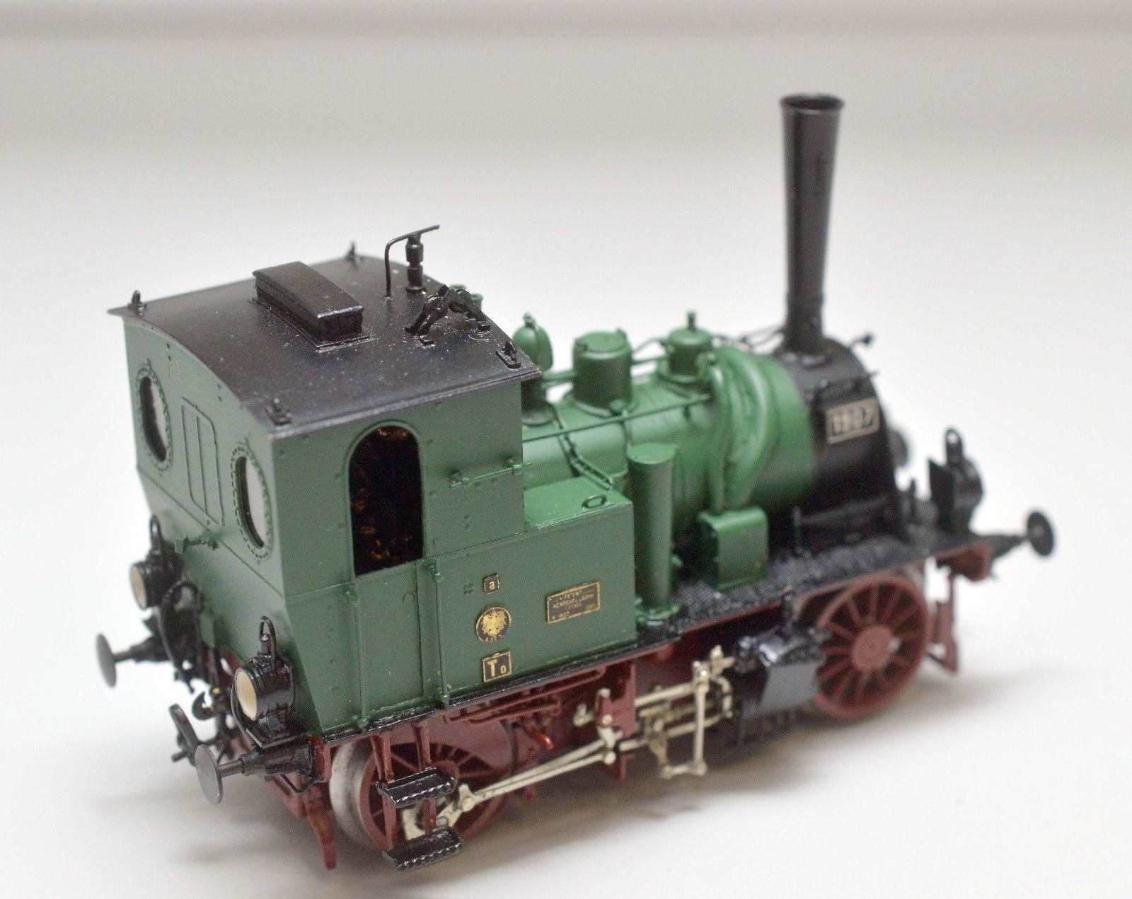

Причем прошу обратить внимание - c бортовым номером "1907" были выпущены две версии, - музейный (который у Вас) и он же в варианте т.н. "регулярной эксплуатации" K.P.E.V. (второе фото внизу) да еще и с третъим фонарем на котле...
фото недостающих экземпляров (все три варианта в SE):
Кроме этого прототип T0, в версии, представленной на моем фото из Wiki, т.е. Omnibus также делали ModellBahn-Depot, фото чуть позже также могу предоставить...

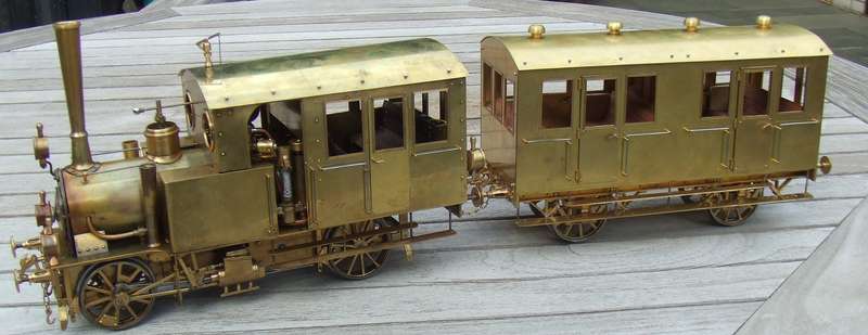

кстати, понравилась латунная модель (неокрашенная), представленная на Вашем фото, не знаете случайно, что за фирма-изготовитель?? cудя по-всему это не в H0 а в каком-то большем масштабе...
lokmuseum.reshop.com.ua
Re: Мои мелкосерийные модели
Евгений большое спасибо за информацию и фото !
Касаемо модели омнибуса из латуни с прицепным вагон - к сожалению фото я нашёл в интернете и никакой информации к нему не было ( фото загружено на имэйджхосте) я сейчас в поездке, как приеду домой постараюсь найти больше информации.

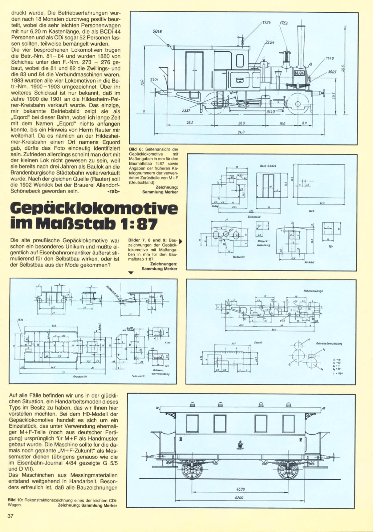

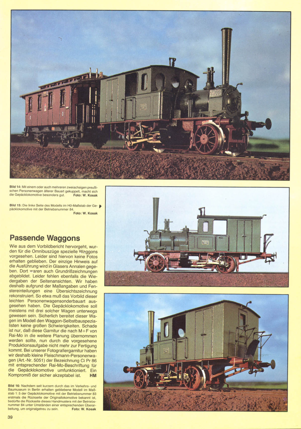

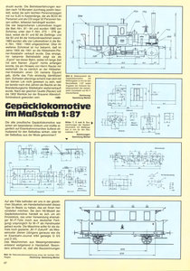

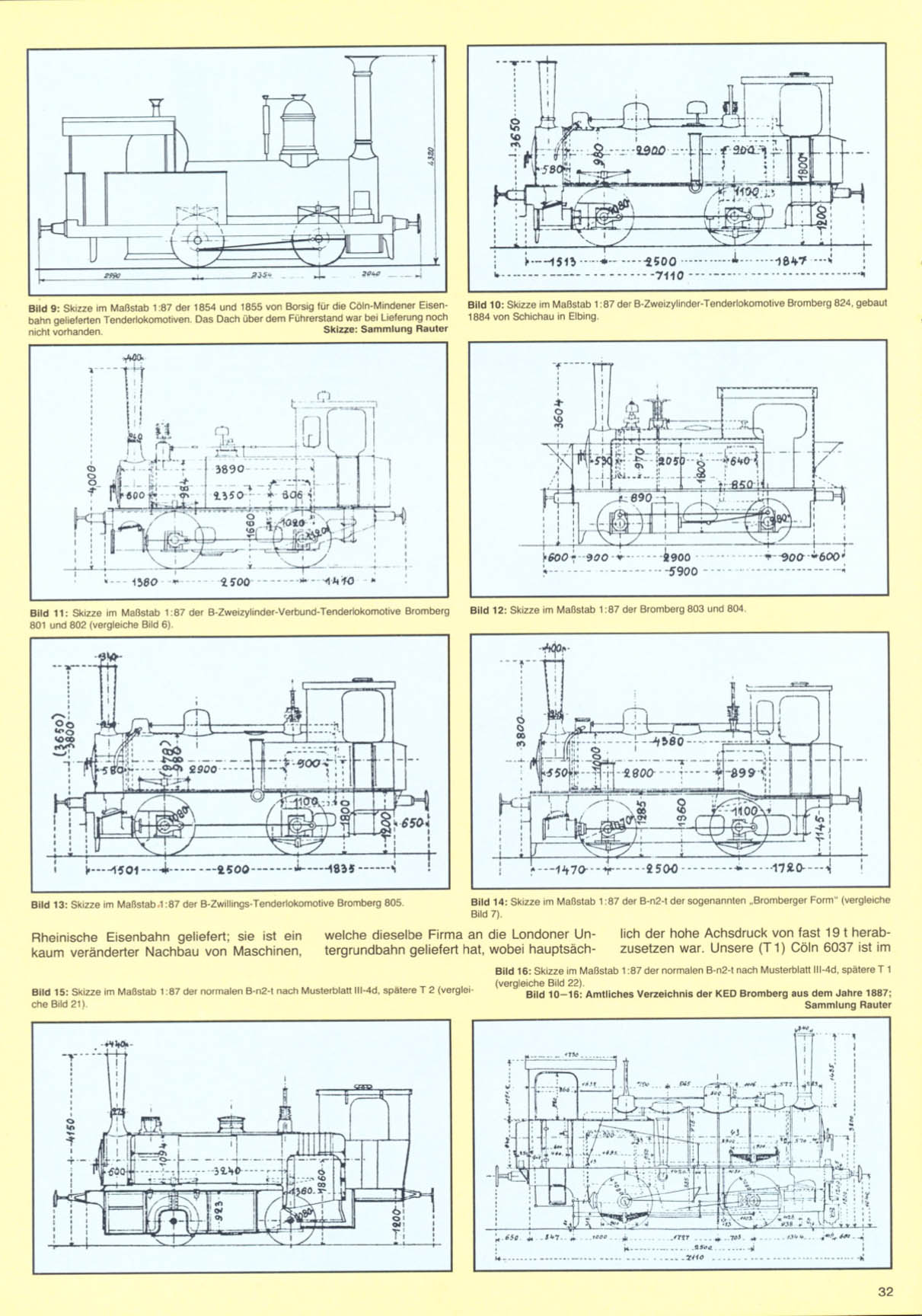

Вот, если кто в немецком силён, есть немного по этим малышам
Eisenbahn Journal №7 1984:
Eisenbahn Journal №5 1984:

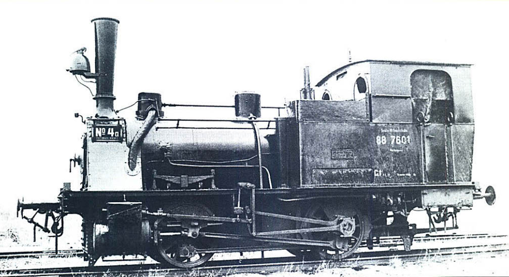

На одной из фото превосходная идея для запила Т3-го в BR88... :roll:
Кабина, паровые машины практически один-в-один ложатся. Только над ходовой поработать надо
Повідомлень: 437
Has thanked: 1409 times
Been thanked: 400 times

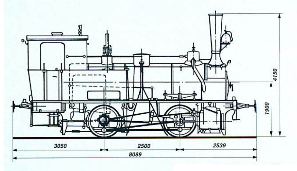

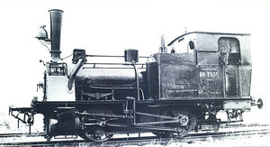

vover писав:На одной из фото превосходная идея для запила Т3-го в BR88... :roll:
Если имеете в виду "88 7601", то по нему ещё есть фото с другой стороны, и размеры:
Повідомлень: 3236
Has thanked: 1275 times
Ага - именно он. Спасибо большое за фото!

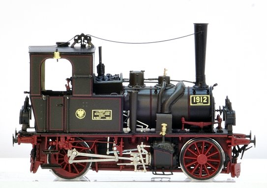

Модели от немецкой фирмы Schnabel-мечта каждого коллекционера, но найти их очень и очень сложно, да еще в идеальном состоянии и конечно аутентичные. И вот несомненная удача, на eBay продается модель ТО от Schnabel,по очень приемлемой цене.Глядя на этот лот, мне вспомнился старый советский анекдот:Приходит мужик в мясной магазин и спрашивает:
- У вас мясо есть?
- Нет.
- Как это нет, у вас же на магазине написано "Мясо".
- Ну и что, у меня на сарае в деревне "х**" написано, а там дрова лежат...
https://www.ebay.de/itm/Schnabel-preusi ... SwvPZbSypm
MiG писав:Модели от немецкой фирмы Schnabel-мечта каждого коллекционера, но найти их очень и очень сложно, да еще в идеальном состоянии и конечно аутентичные. И вот несомненная удача, на eBay продается модель ТО от Schnabel,по очень приемлемой цене.
а мне модель от Schnabel не понравилась (понимаю, что раритет, редкость и все такое) ...
гребни колес , ливрея не прусская , - а вот цена пока хорошая ..
Алексей, думаю, это не Schnabel, а под редкость ("закосили") собранный M+F (Merker + Fischer), тем более что фото родной коробки отсутсвует... а если это так, то цена для такой модели как раз завышена... но это мое мнение... ;)
.. возможно ошибаюсь ...
Если интересно кому-то, могу фото с модели Т0 от Schnabel выложить здесь...
Евгений, Я могу отличить модель Schnabel от M+F, по этому и завершил свой комментарий анекдотом.
Не знаю, как кому, но фото ТО модели от Schnabel, конечно интересны.

alex_nozadze писав: если верить сайту
http://www.kbaystsb.com/mf.html
то предсерийная 1 модель была у М+Ф

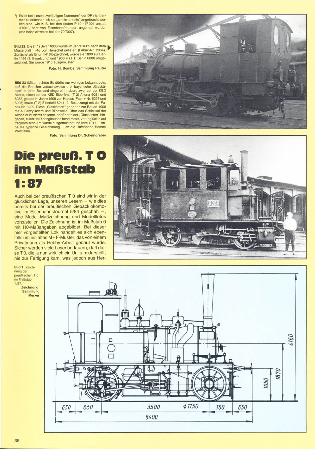

"Vorserie Einzelstück" - скорее всего, интерпретация авторов сайта.
В статье Eisenbahn Journal 7/1984 (выкладывал на предыдущей странице этой темы) есть фото модели Т0 (как раз упоминаемый 1906 Hannover), с описанием. Вот небольшой фрагмент:
"Bei dieser hier vorgestellten Lok handelt es sich ebenfalls um ein altes M+F-Muster, das von einem Privatmann als Hobby-Arbeit gebaut wurde.
Sicher werden viele Leser bedauern, daß diese TO, die ja nun wirklich ein Unikum darstellt, nie zur Fertigung kam, was jedoch aus Herstellersicht verständlich ist, wenn man das Denken vieler Modellbahner berücksichtigt"
Вкратце, - это чья-то авторская работа, и как промышленная модель, Т0 никогда не выпускался.
Т.е. модели Т0 от M+F не существует.
К слову, Eisenbahn Journal являлся собственностью одного из основателей M+F - Германа Меркера (Hermann Merker Verlag), и в плане достоверности информации (по моделям M+F), этот журнал можно считать вполне компетентным источником.
К тому же, эта модель (на фото в Eisenbahn Journal) по исполнению значительно уступает Т0 с eBay.

Хорошая модель, но и она по проработке уступает экземпляру с eBay.
Поэтому, было бы очень интересно увидеть фото оригинала от Schnabel, и разобраться, - чьё же творение представлено на eBay?
