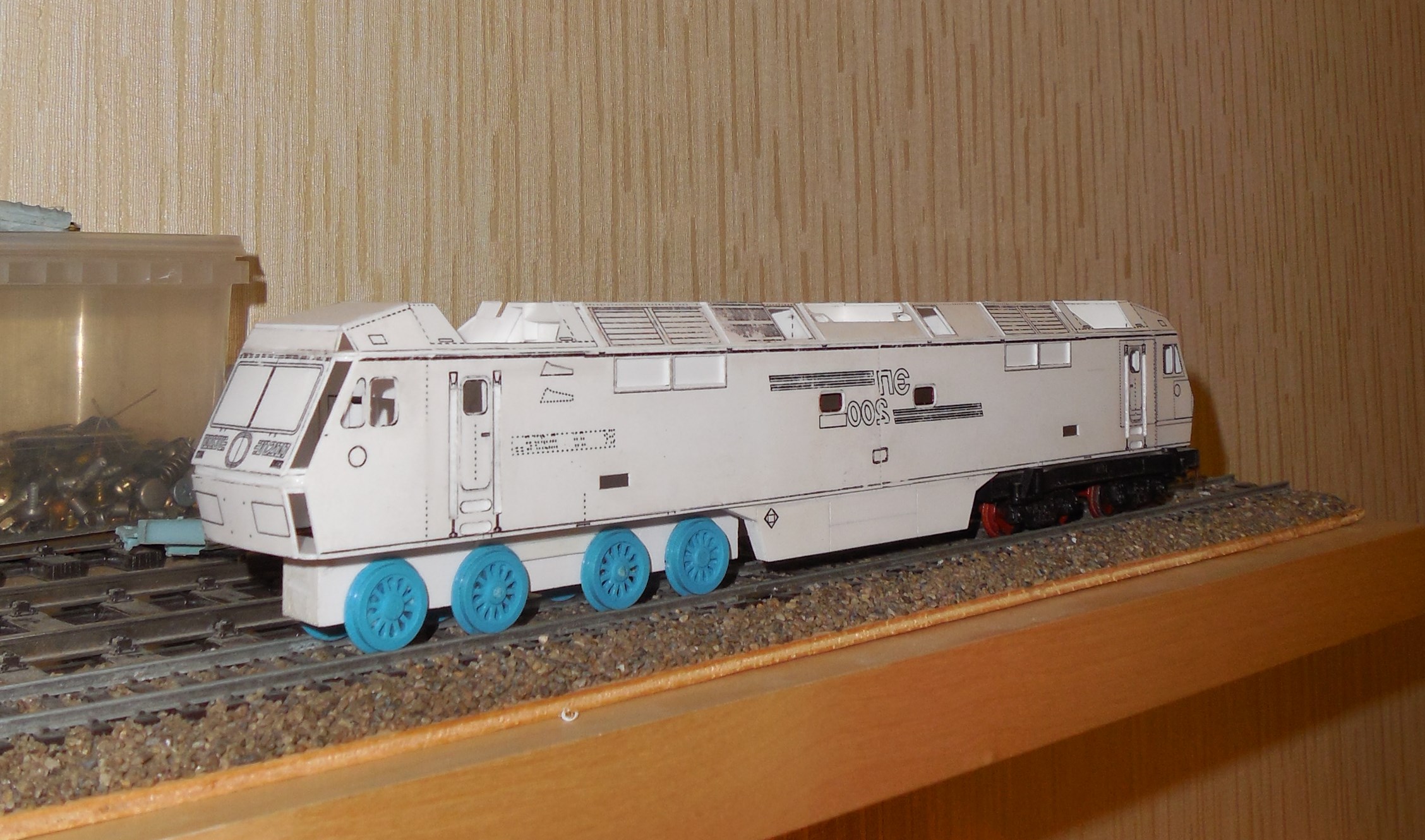

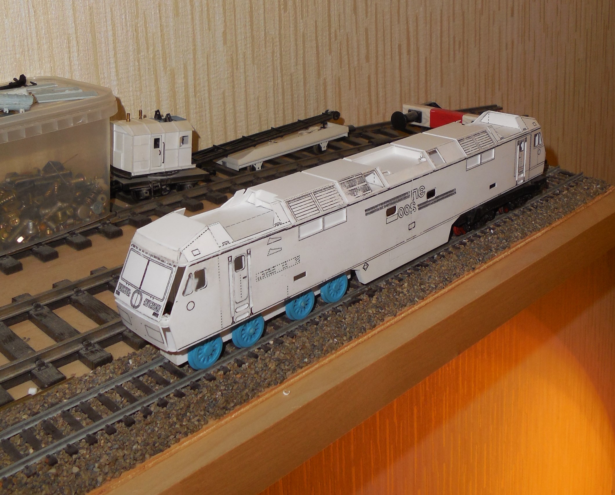

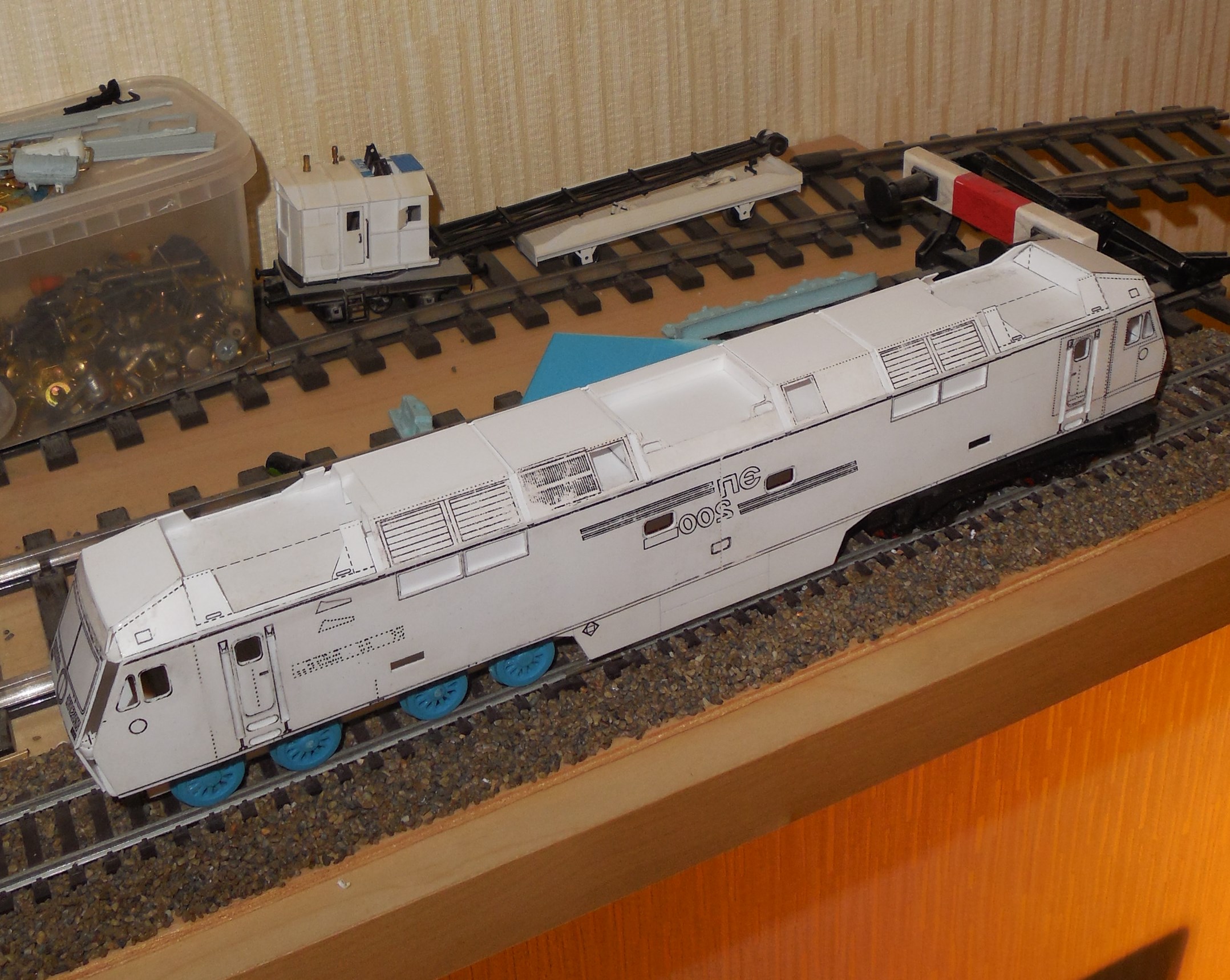

Еще шажок, до конца недели кузов завершить думаю, потом решетки клеить изоляторы салоны кабин и боковины тележек.
Литеры и таблички планирую травленые поставить по итогу.

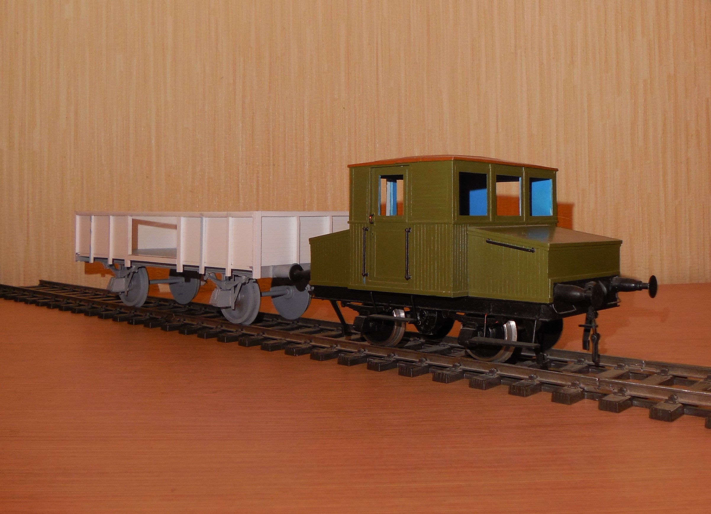

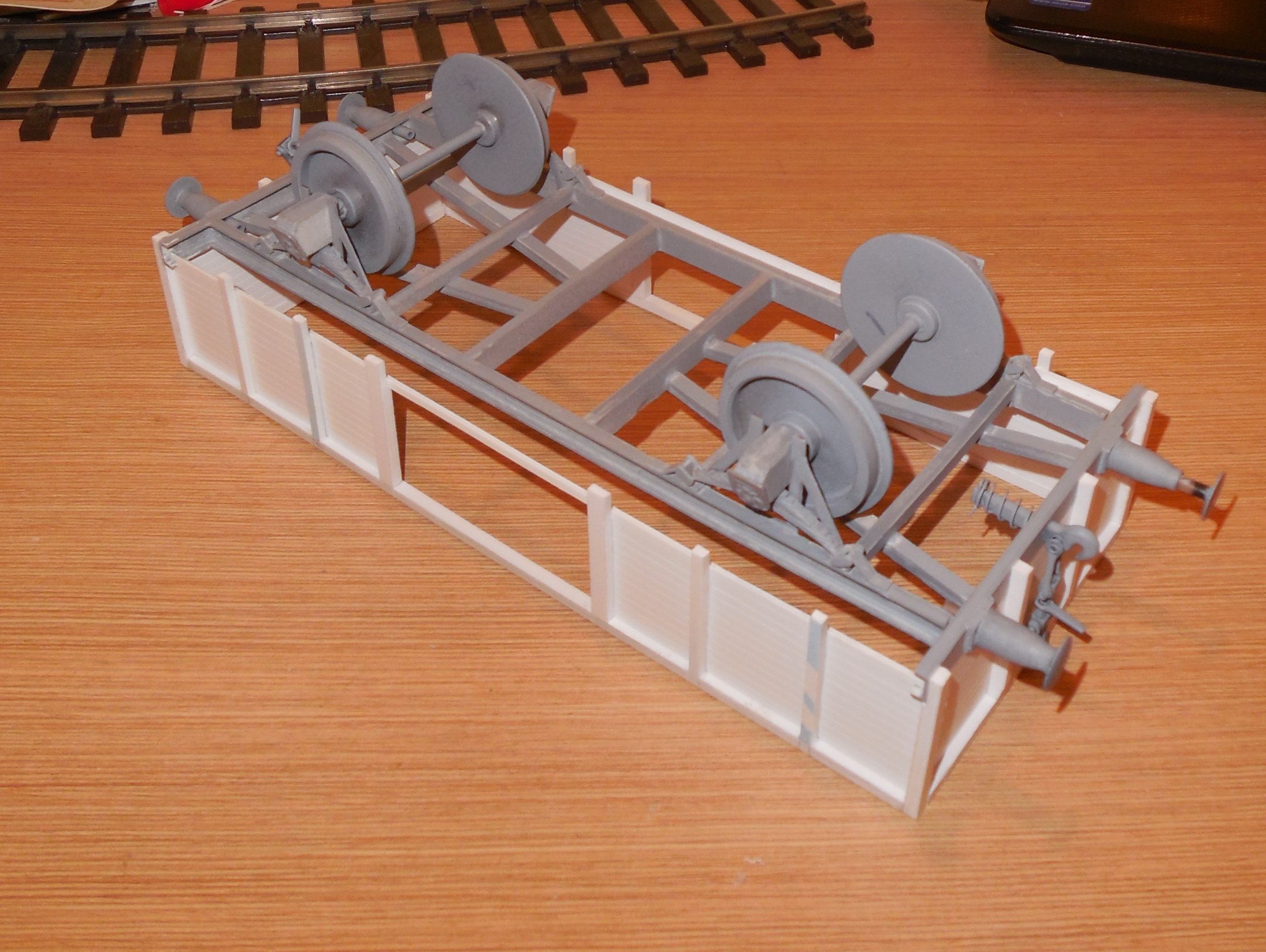

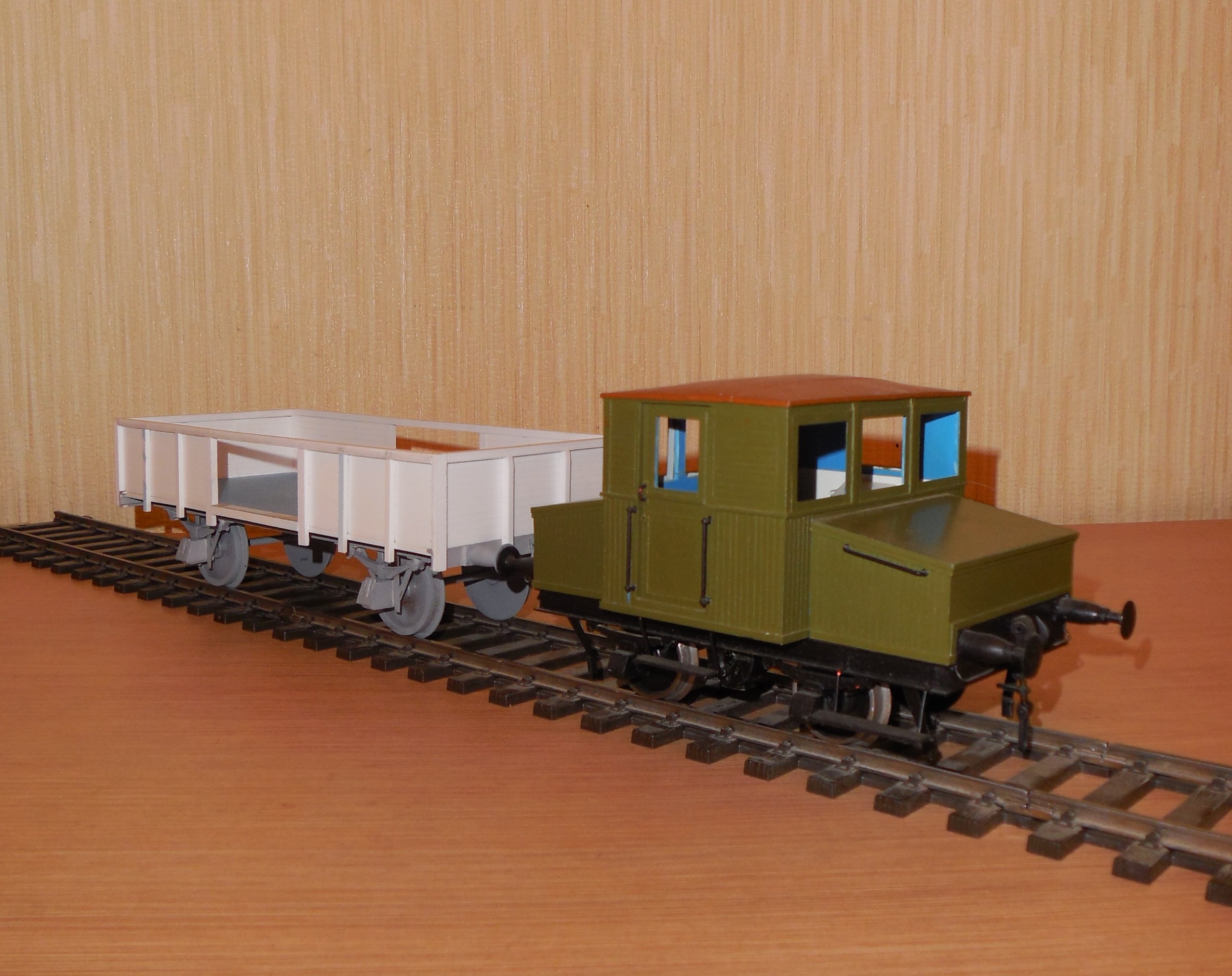

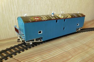

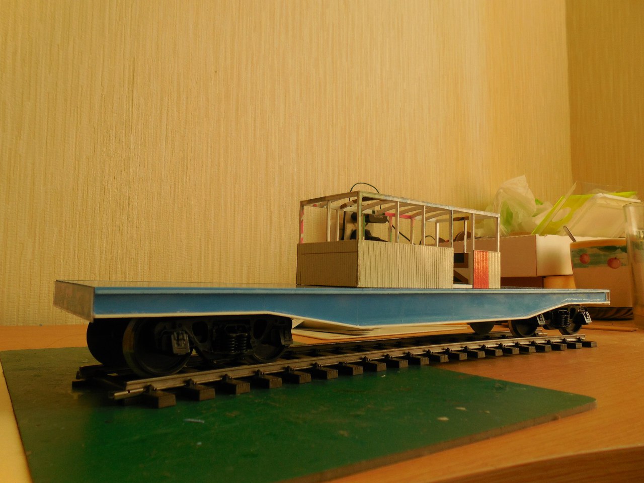

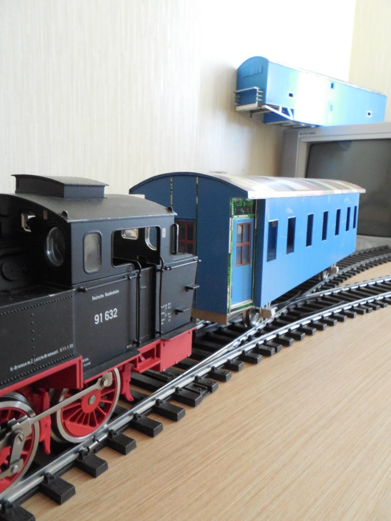

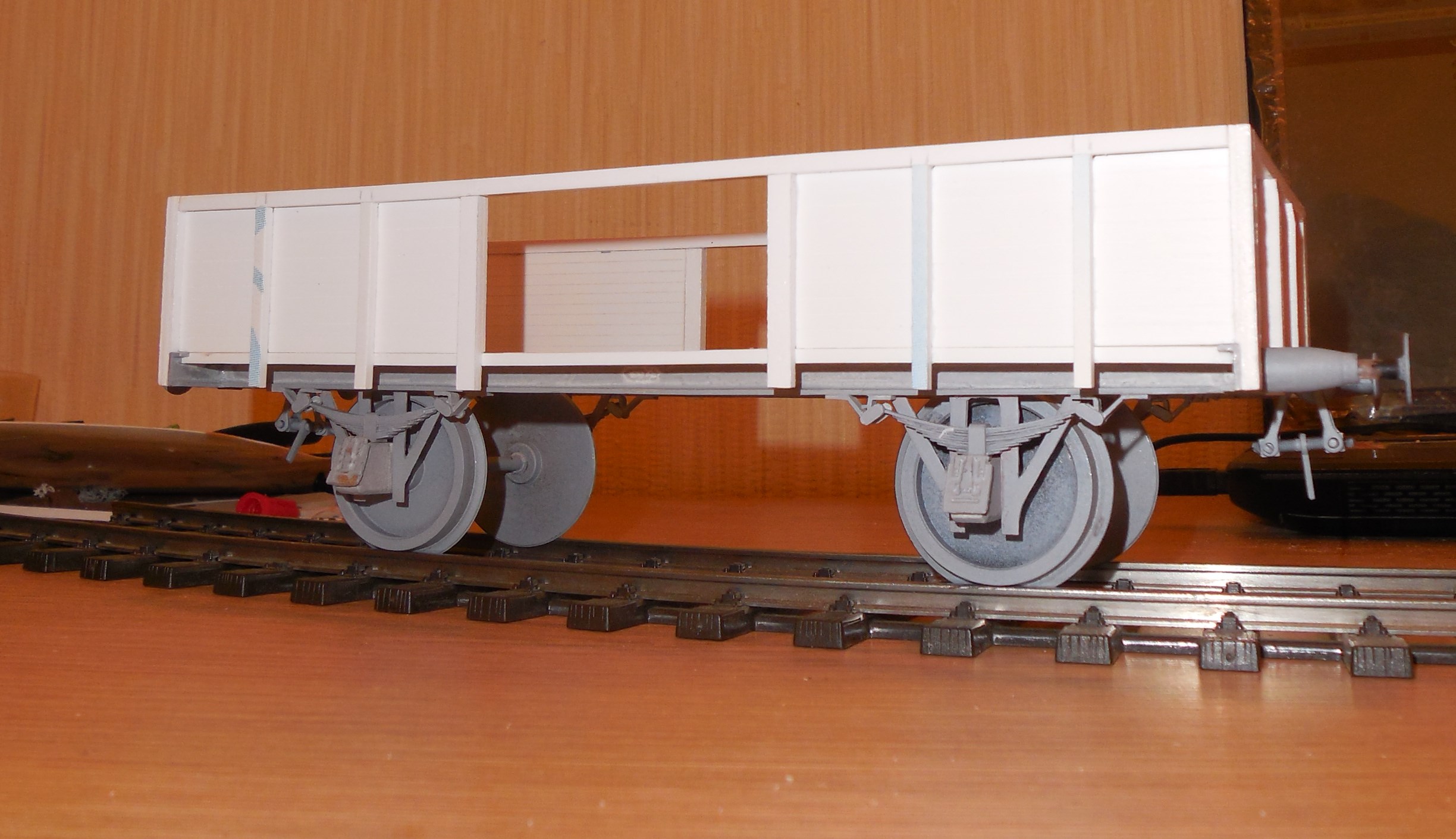

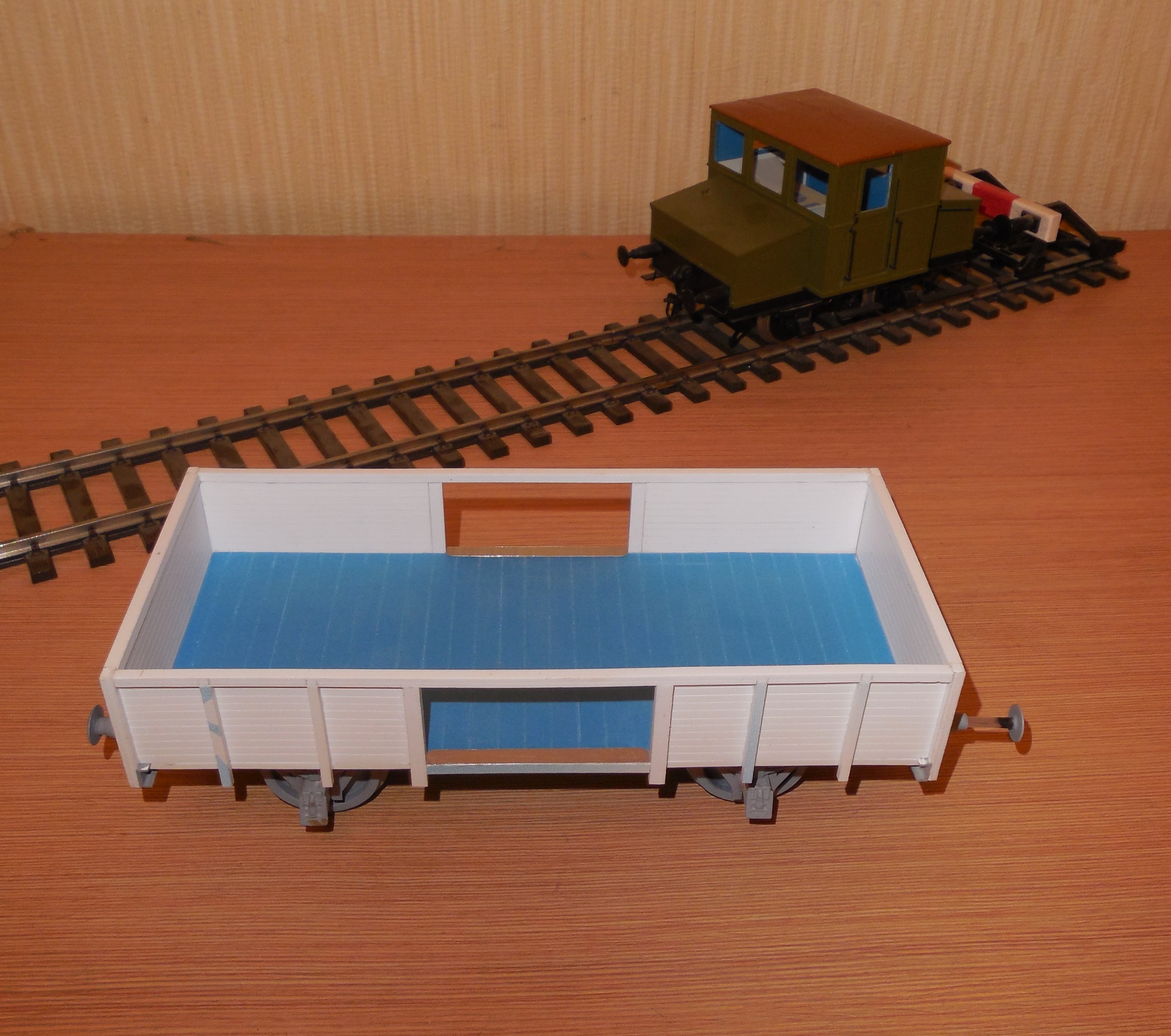

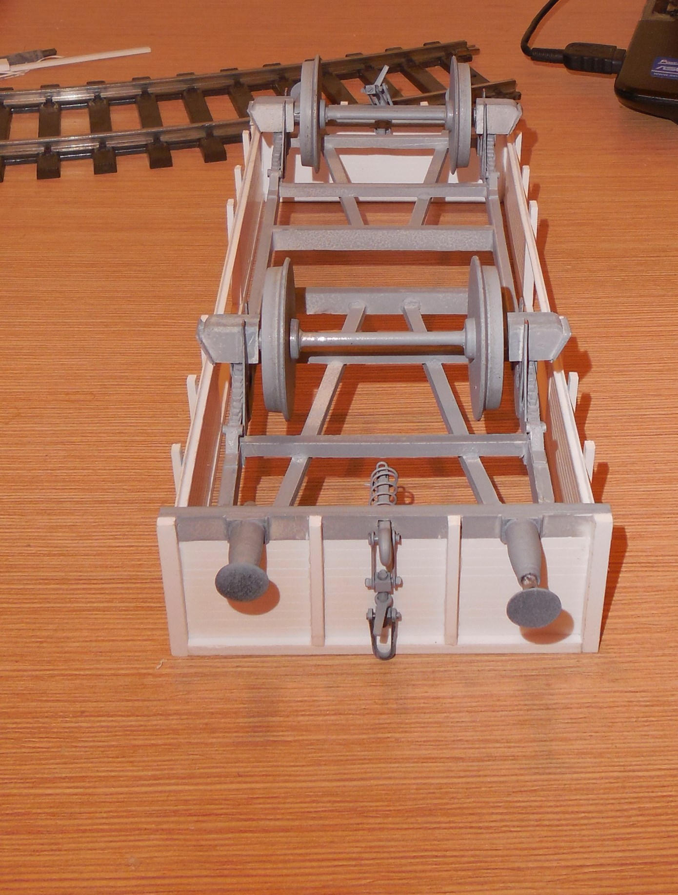

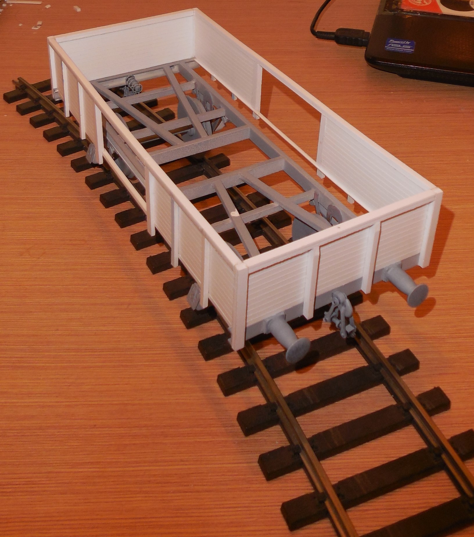

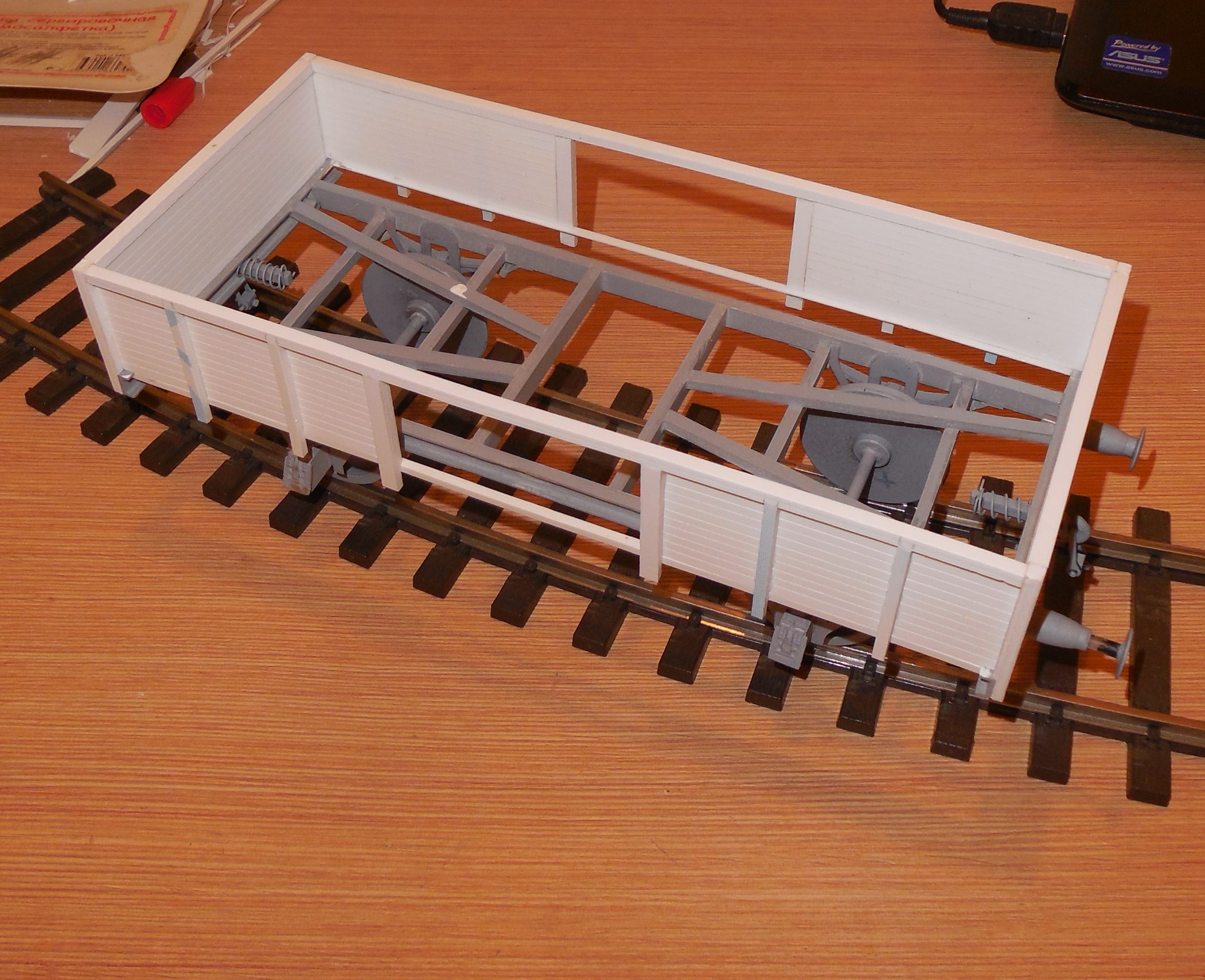

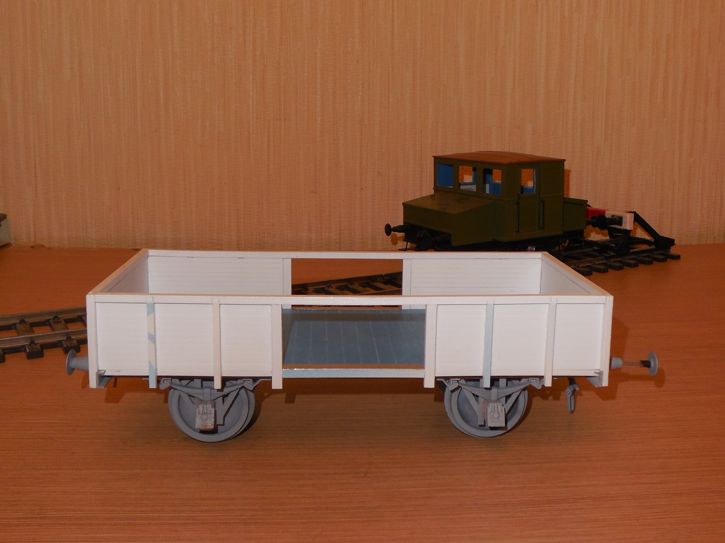

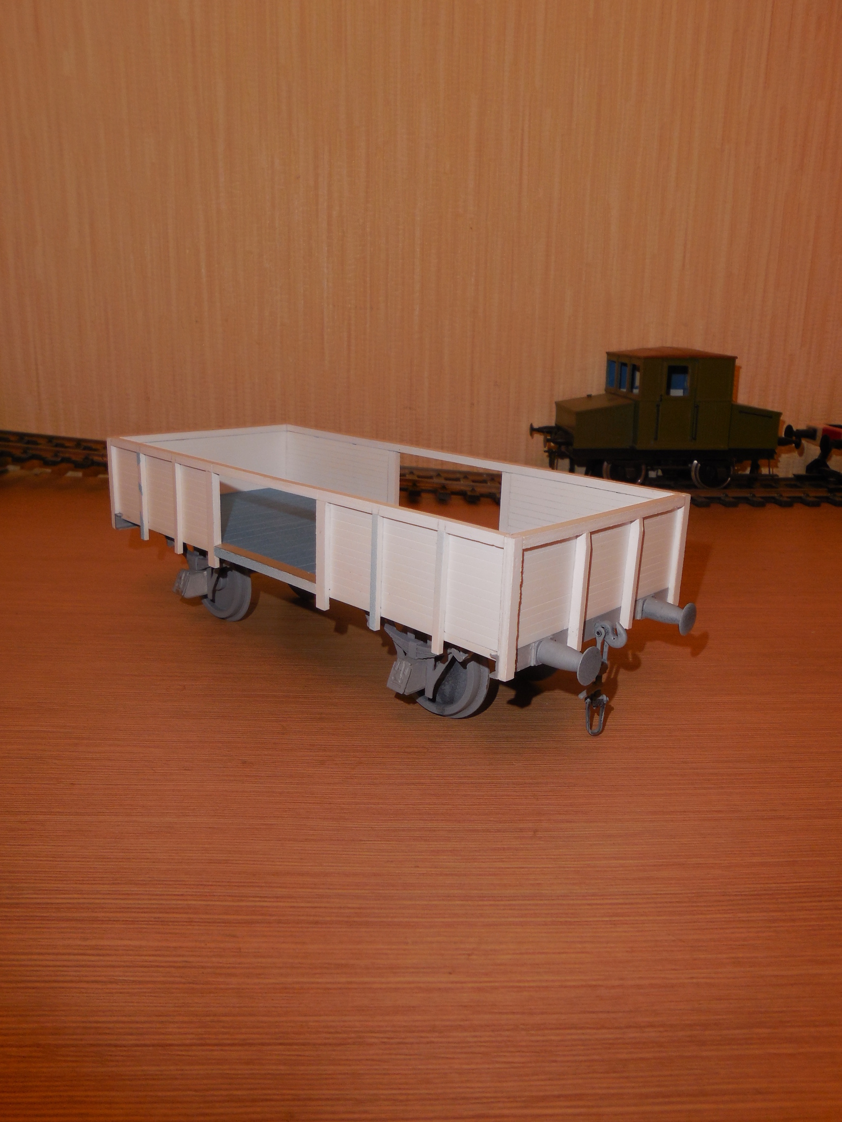

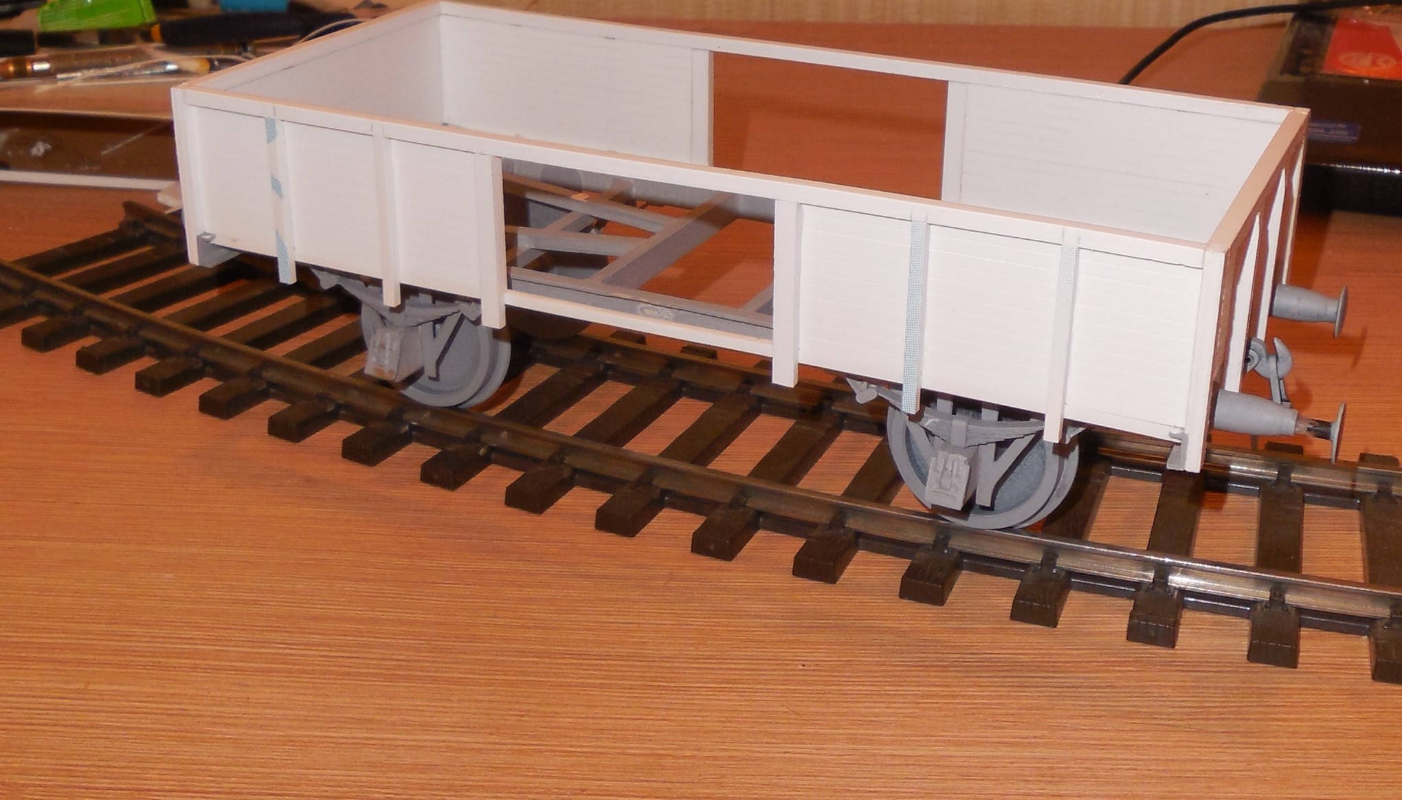

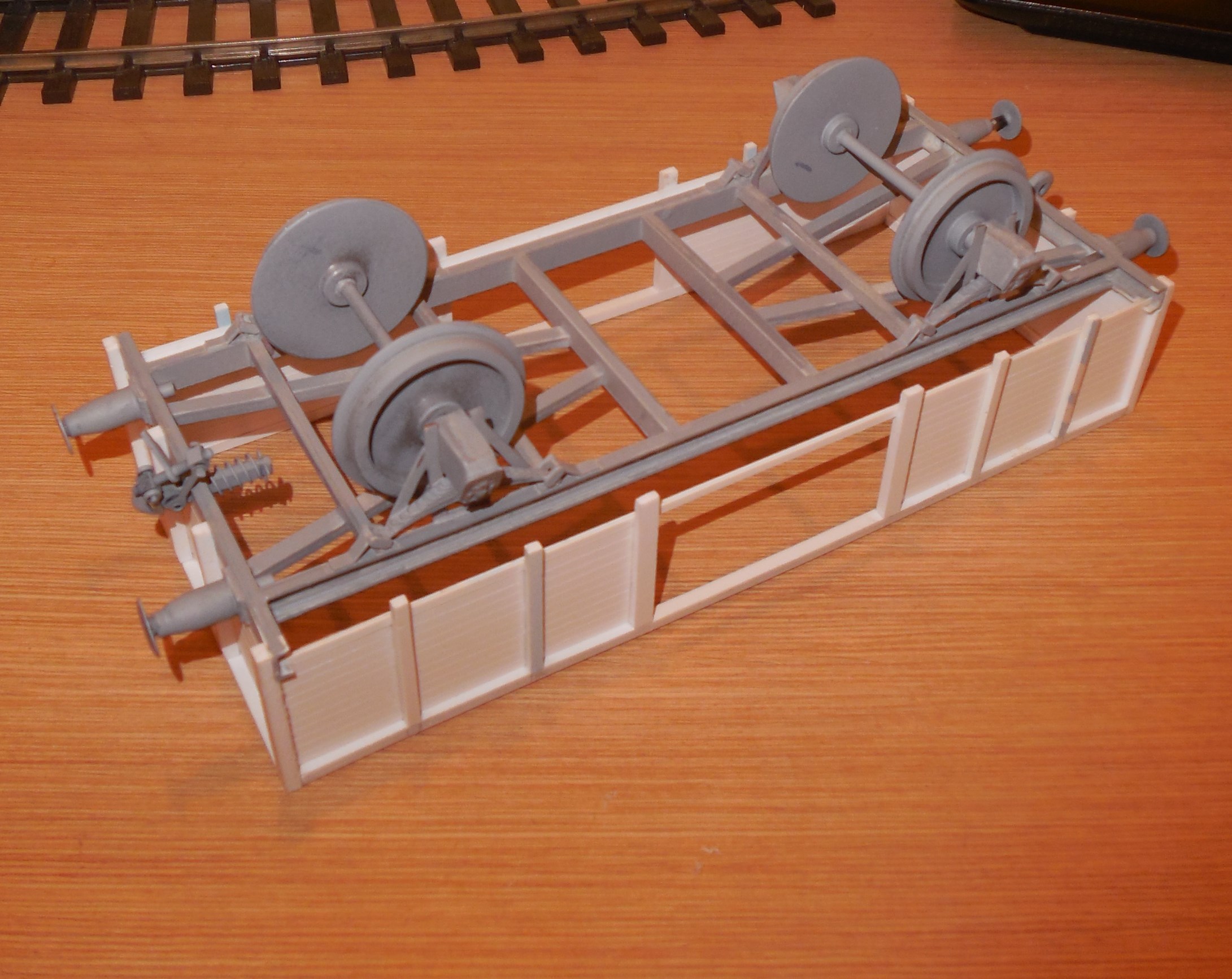

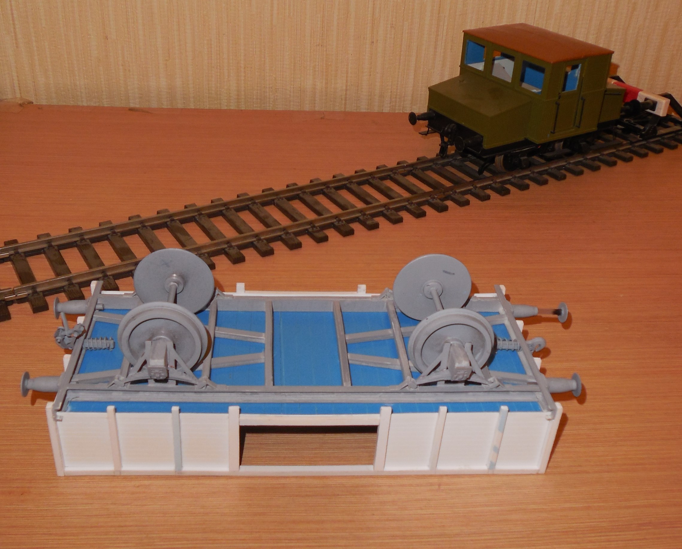

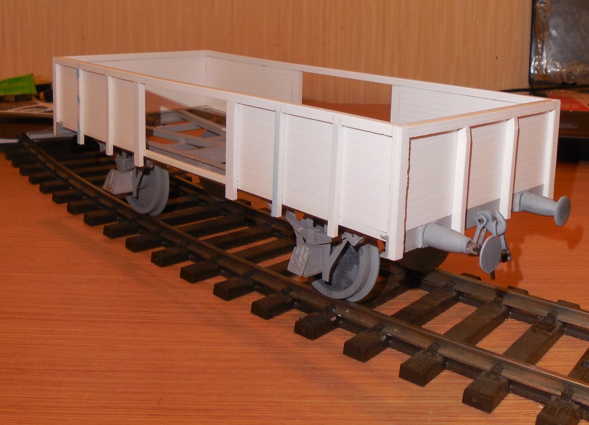

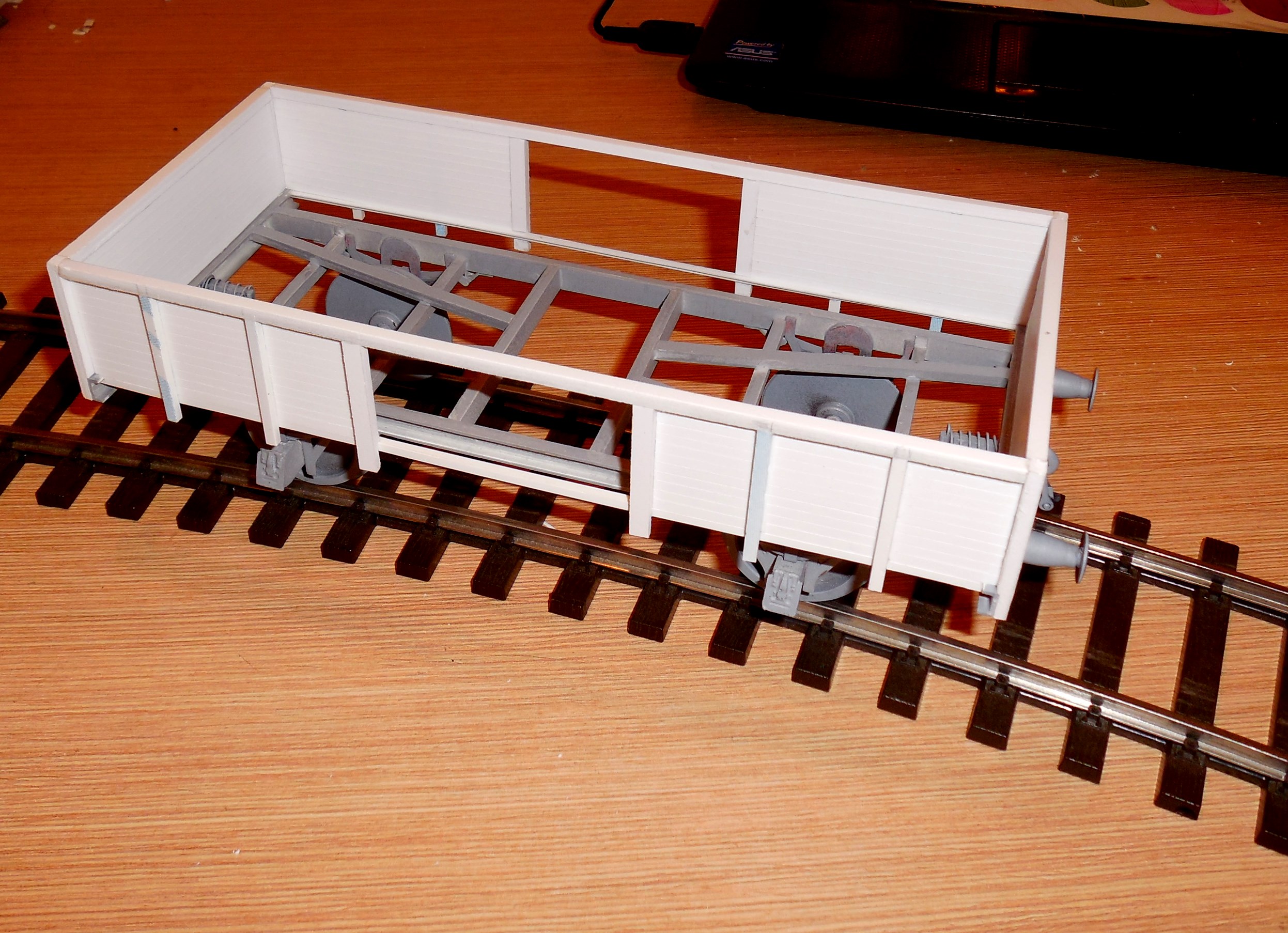

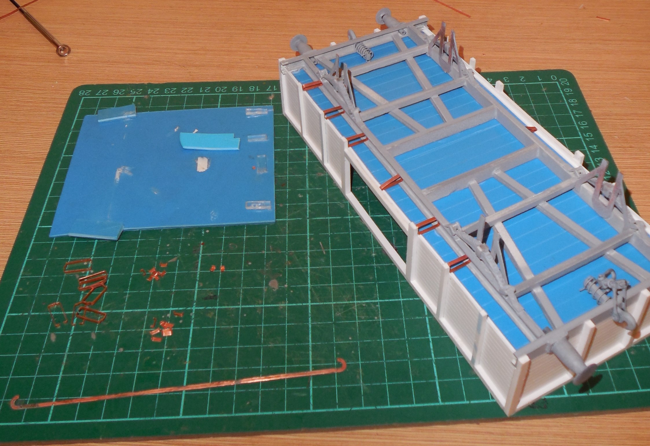

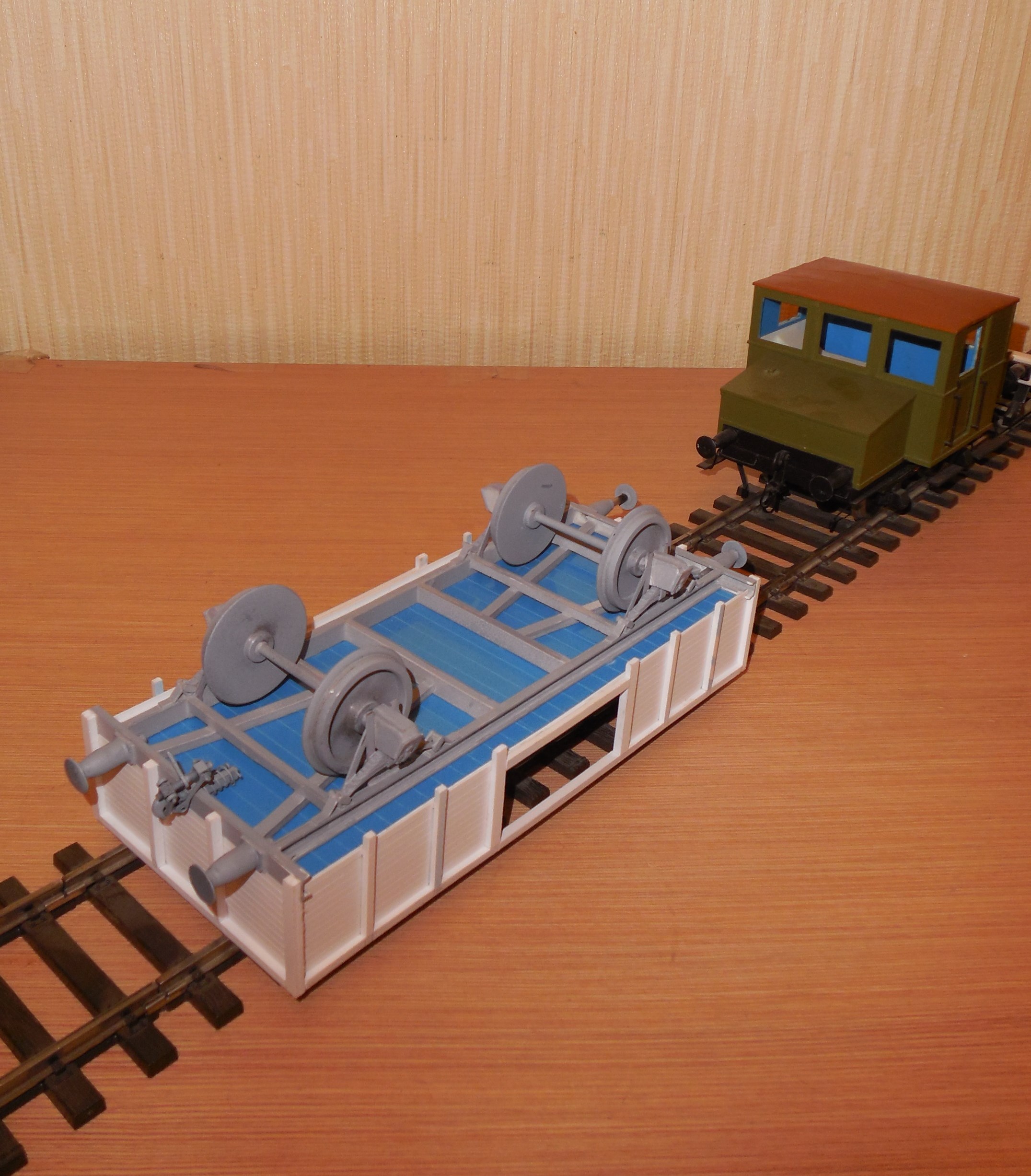

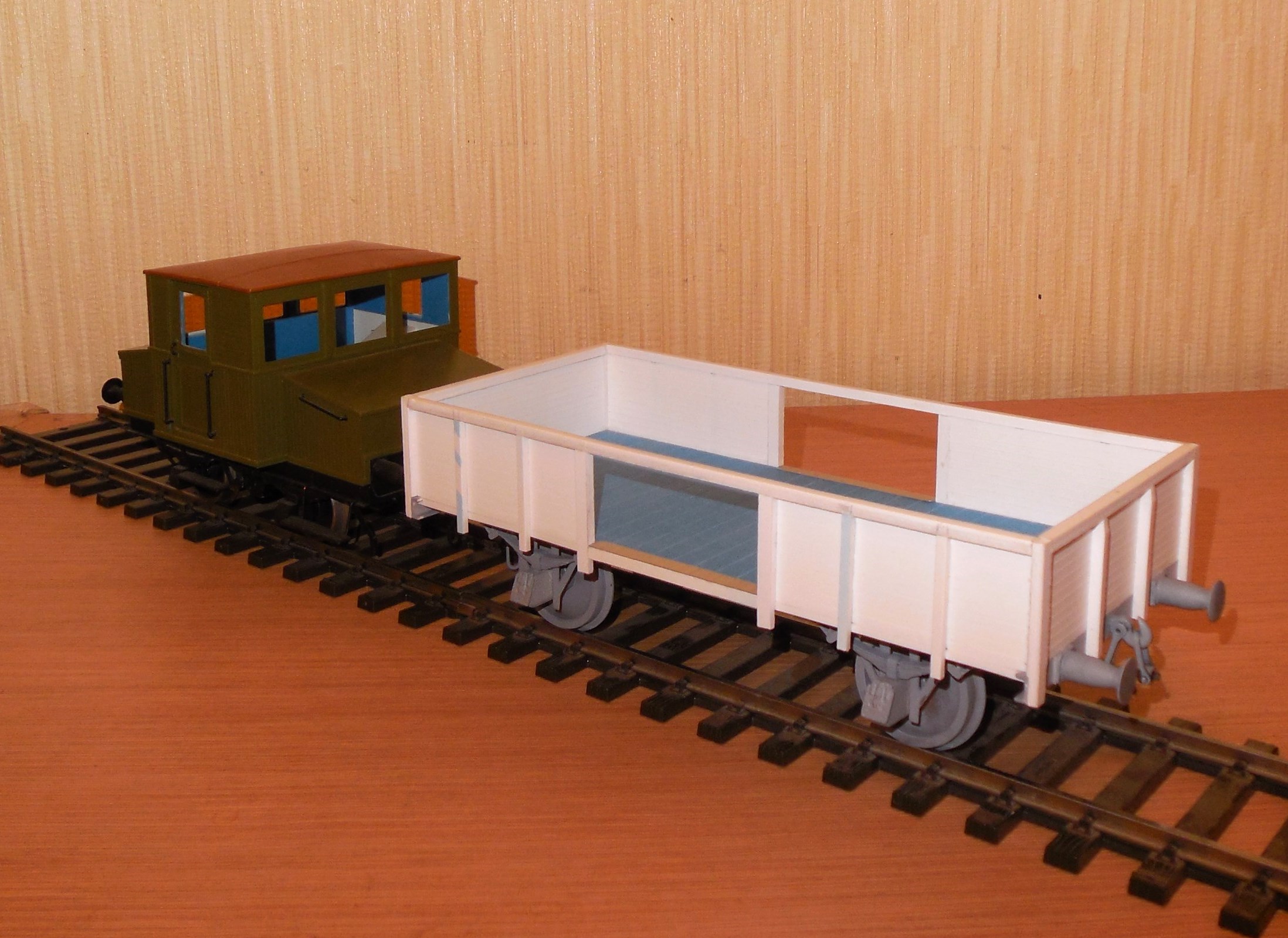

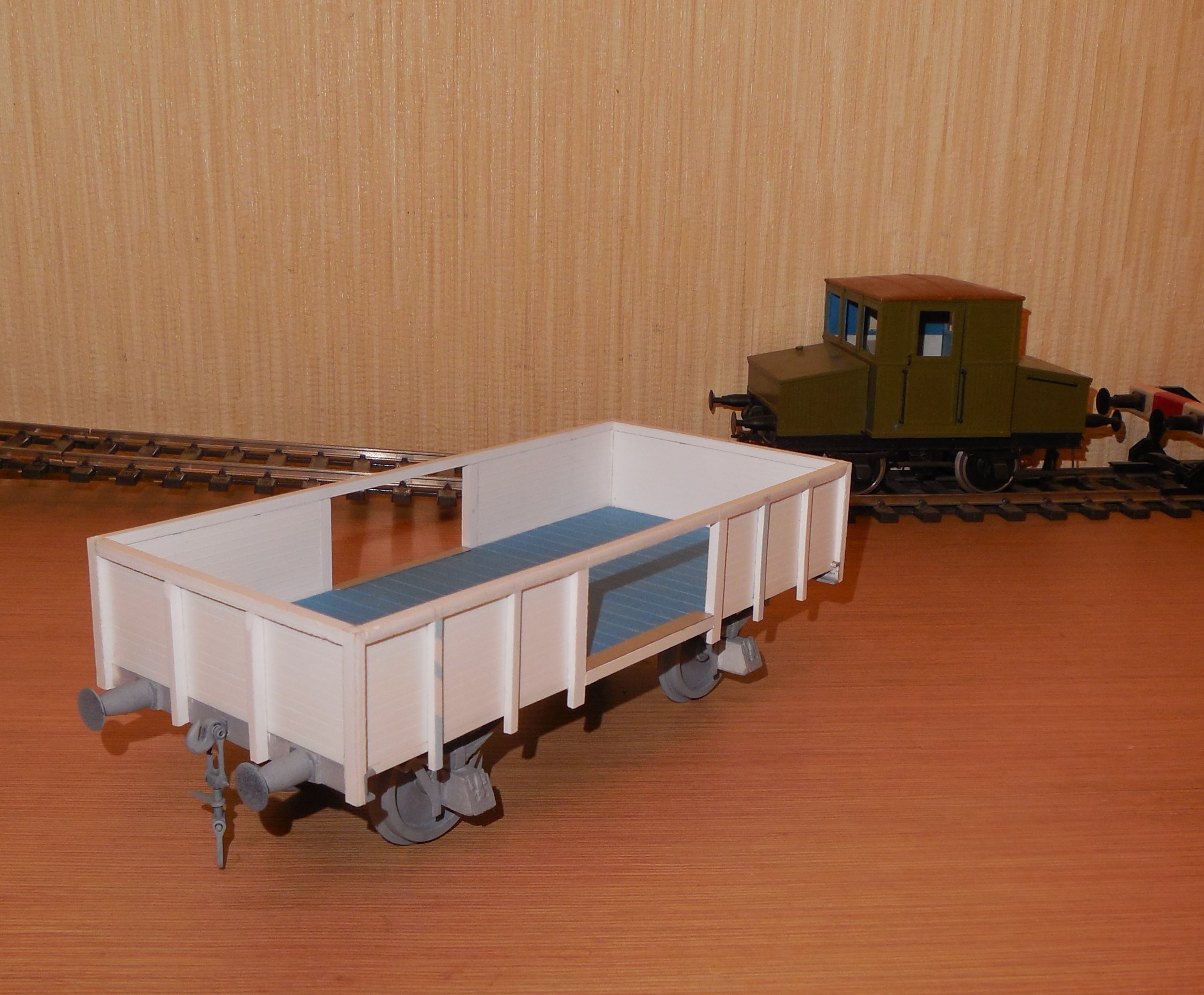

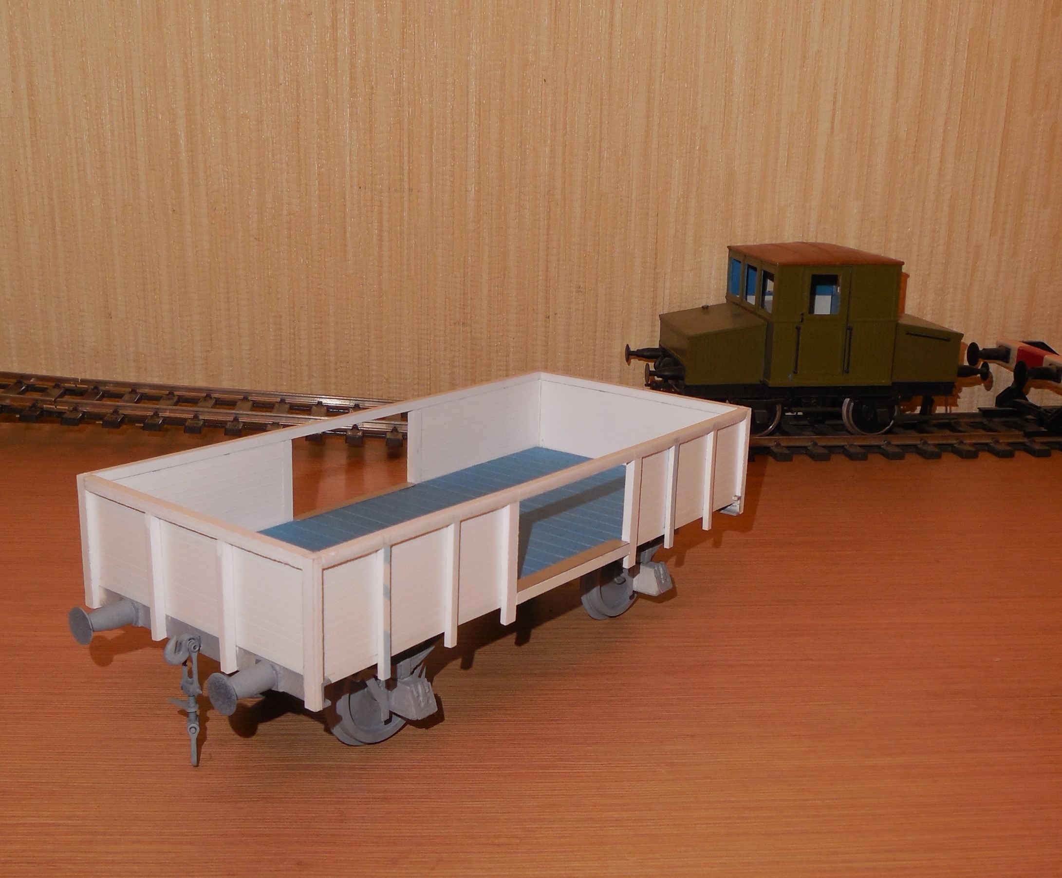

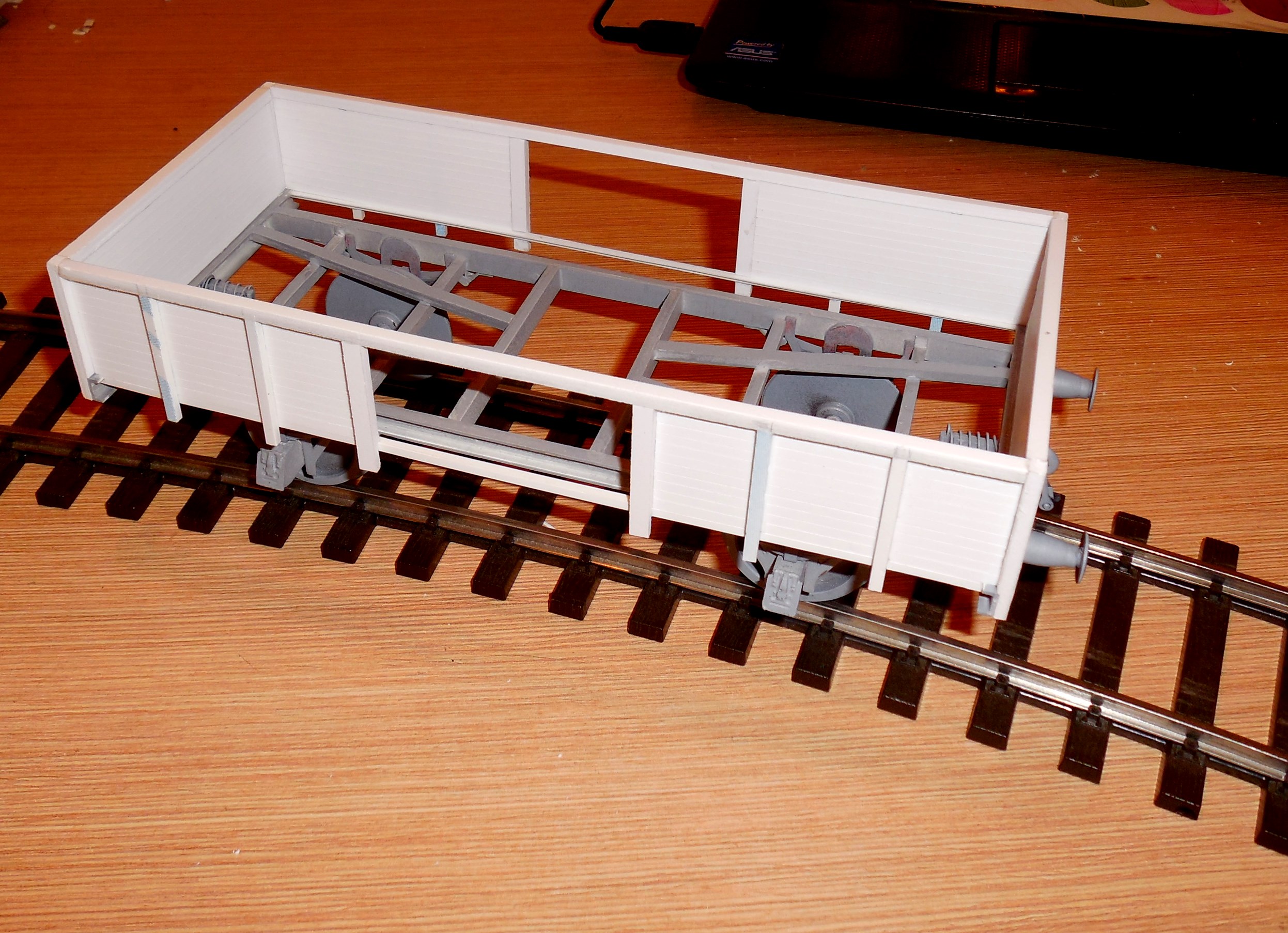

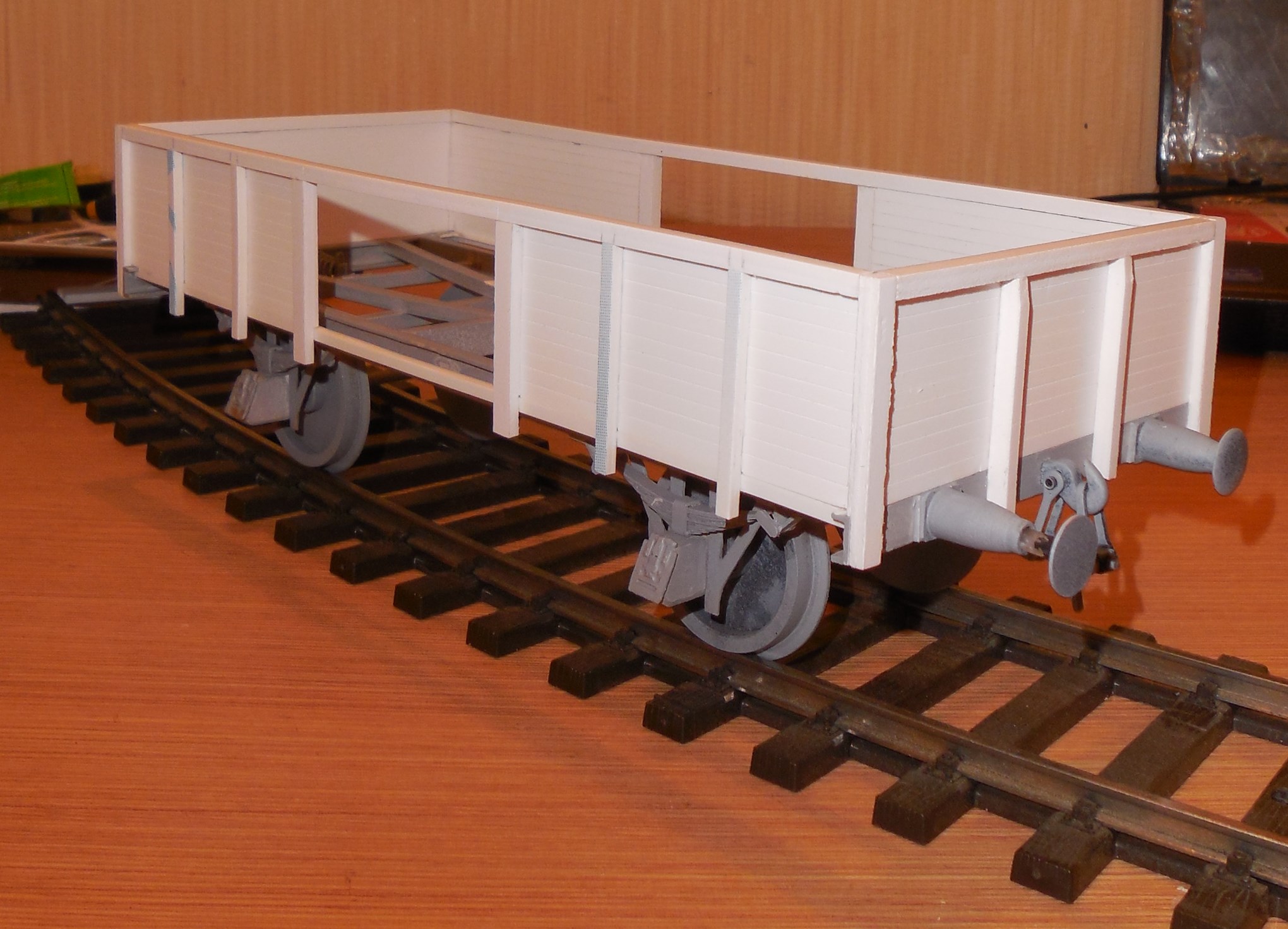

Вот решил к основной теме вернуться, доделывать начатые проекты в кинг сайз, а то в Н0 самоделки ударился всё...
Делаю кузов для полувагона НТВ, такие переделки небыли серийные, но нередки для хоз нужд или строительства, а мне как раз в тему компактного составчика из коротких вагонов .
Сделал на данный момент еще кронштейнов под стойки еще и кучу мелочевки,+ двери делаю, будут штатные усеченные.

Re: Поделки/самоделки М1/87
Частенько засматривался на этот масштаб.Интересно каково моделить в кингсайзе?
Сцепки тоже самодельные?Я так понимаю буфера тоже рабочие и сцепление прототипично
получается.Балластировать столь крупные вагоны надо?
а конкретно это 1:25 или 1:22,5?? еслия правильно понял про масштаб? такое только для сада ) и если в пластике то я думаю такое тоже надо немного подгрузить балластом либо делать раму с железа ))

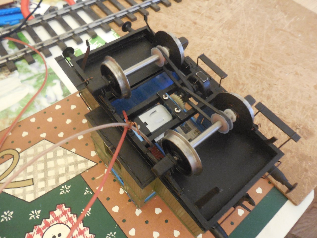

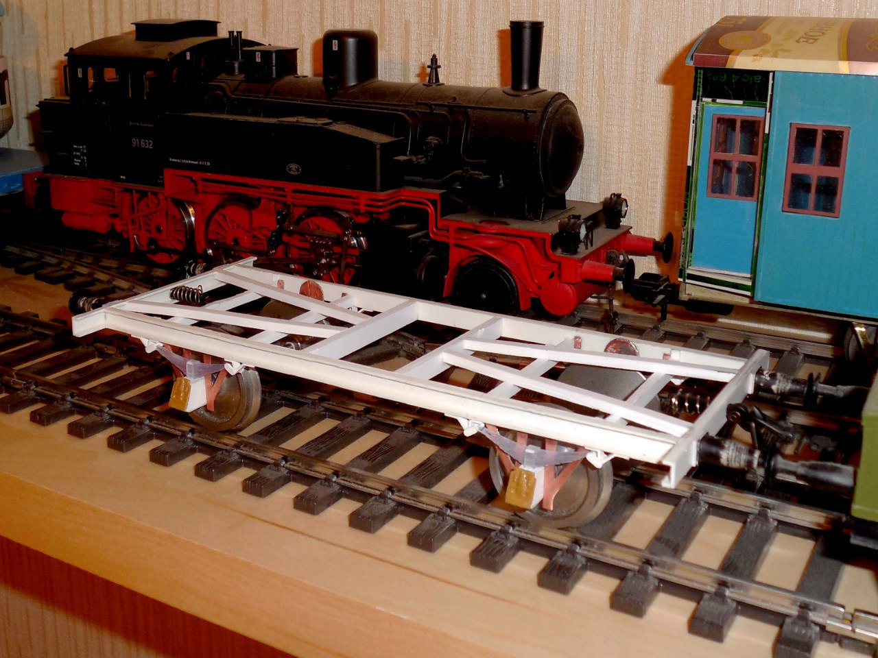

Stinky-
рекомендую попробывать

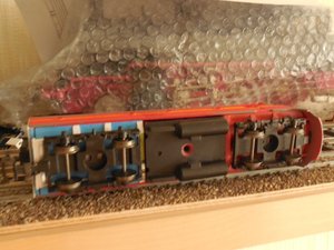

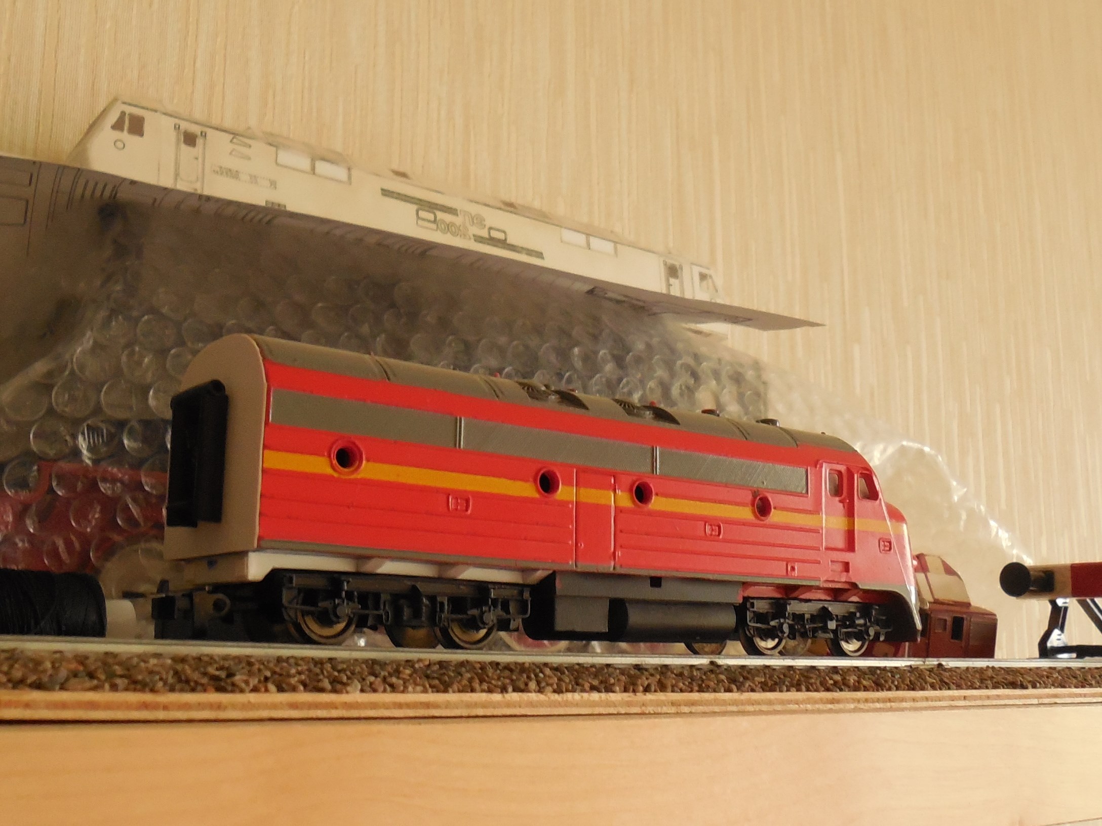

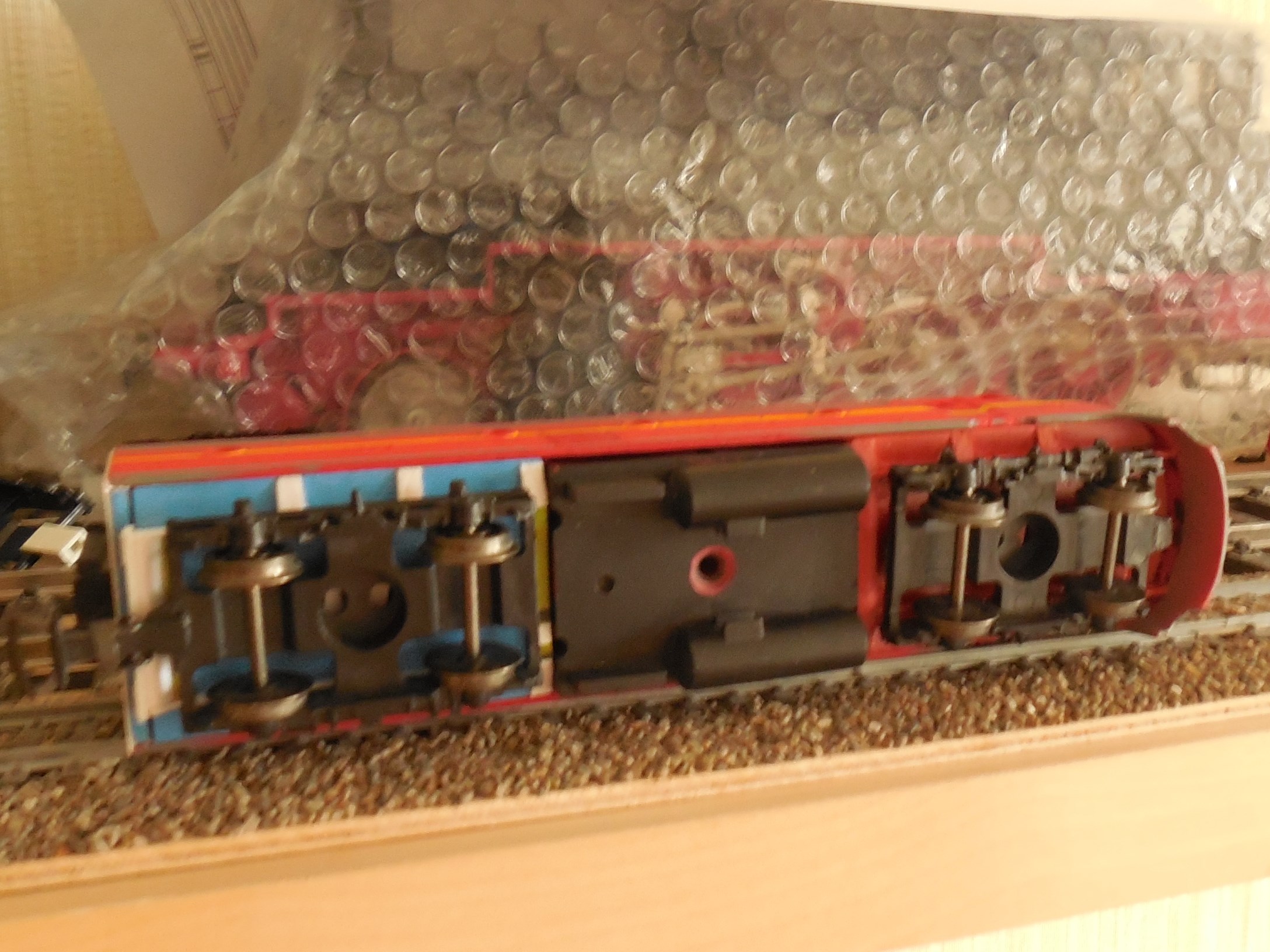

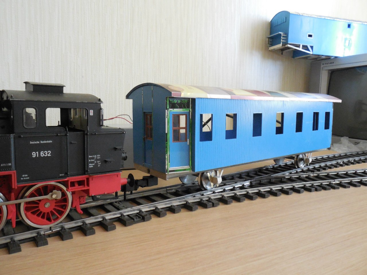

даже если чисто на полку статичное или приобрести фабричное чтото, тогож мерклина, у меня есть фирменные паровоз БР91 и полувагон. Парик нечто даж б\у некомплектный, весит неского кг и из металла большей частью. https://vk.com/video-16590389_168092950 https://vk.com/video-16590389_168092947
Трудно ли моделить в кингсайзе? да в целом нет!
Его плюсы в том что да 80/95% можно повторить прототип конструкционно, сделать все открываемое и движущееся
https://vk.com/video-16590389_167365139
https://vk.com/video-16590389_169791942
https://vk.com/video-16590389_169791939
https://vk.com/video-16590389_165698484
https://vk.com/video-16590389_169791940

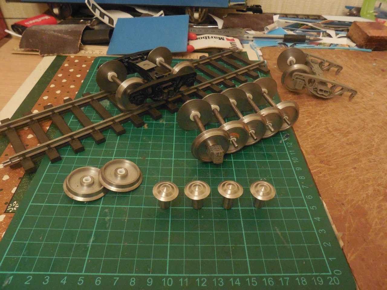

Самый гемор колеса или обустройство привода если ходовое чтото делать.
Колесные пары можно купить у нескольких фирм, но я заказывал дома у токарей колпары с эл.из втулками по нормам типоразмера.
А материалы можно хоть пластик хоть металл + дерево стекло и т.д. все пригодно, что доказывают те несколько самодельщиков что есть
Сцепки на фото покупные марклина действующие винтовухи, есть еще игровые похожие на рапидо или можно прикупить большие кадди.
Буфера СЖД делают мелкосерийщики, я делаю сам пока.
Баластировать незачем, собственный вес даж такого малого вагона норм, ну и стальные кп заметно весят.
Масштаб у меня 1/32, чистая еденица, но колея у меня 45мм т.е. европейская 1435мм, это обусловлено покупными рельсами.
Тут многие моделисты в I и G публикуют и обсуждают свое творчество, там и мои альбомы найдете.
https://vk.com/club16590389

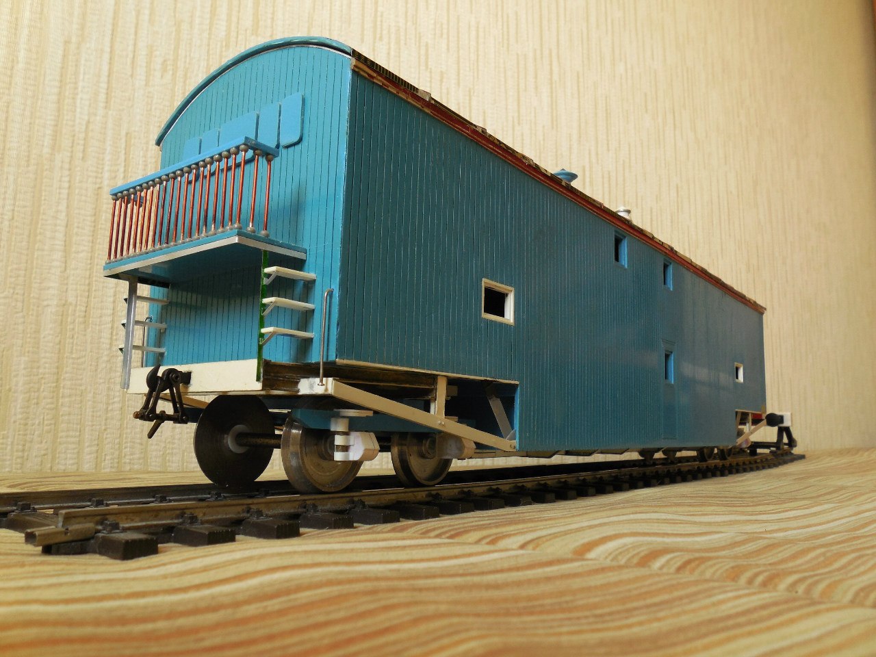

Так пускай у нас общаются - наш форум открыт для всех масштабов и мы рады общению!gin_steam писав:Артем, жаль тему в ВК закрыли. Крупномасштабникам и так с площадками для общения напряг.
НТВ супер.
Дааа - в единичке деталировку можно повторить полностью всю без упрощений и компромиссов. Класс!
Двухэтажка тоже очень впечатлила! Это пассажирский или спец. вагон какой-то?

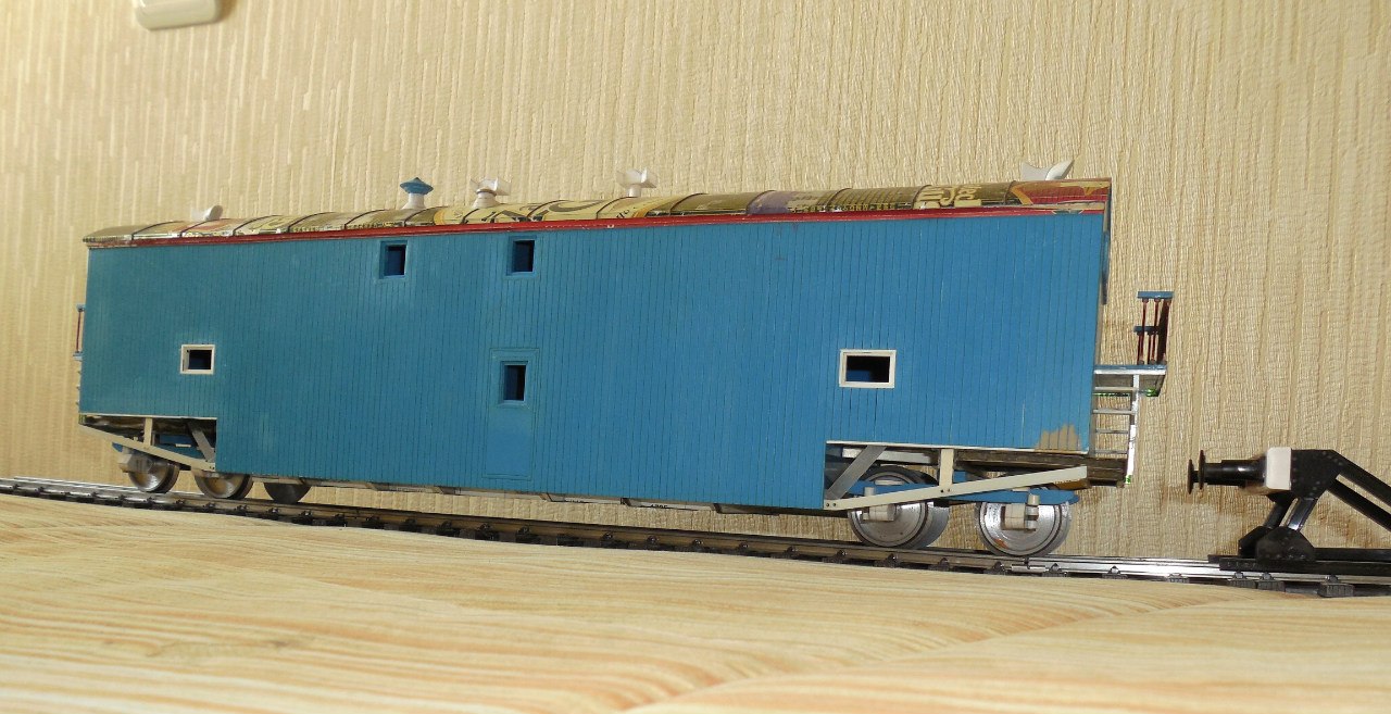

- Повідомлень: 508
- Имя: Артем
gin_steam писал(а): Артем, жаль тему в ВК закрыли. ---- а можно уточнить где что закрыли?

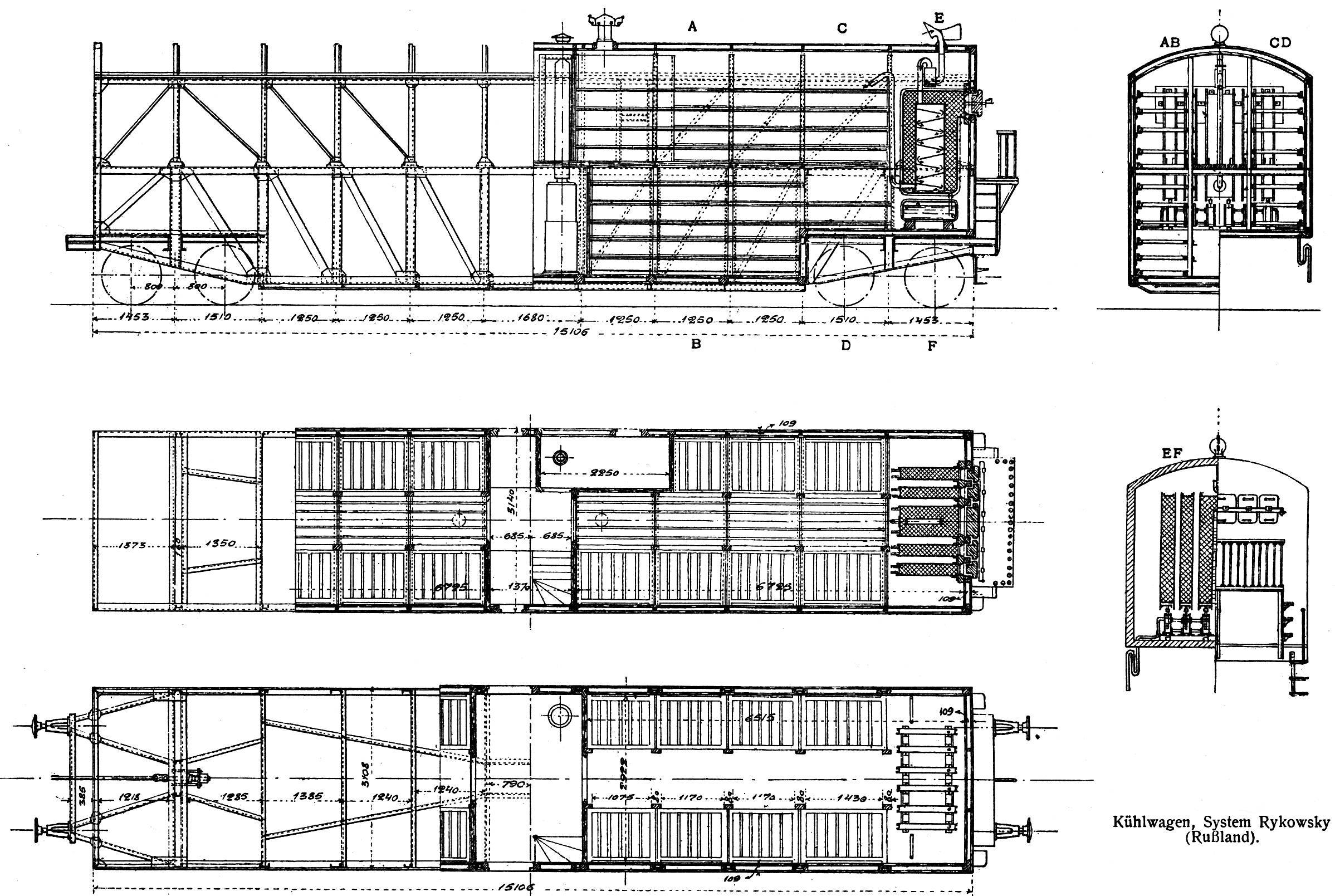

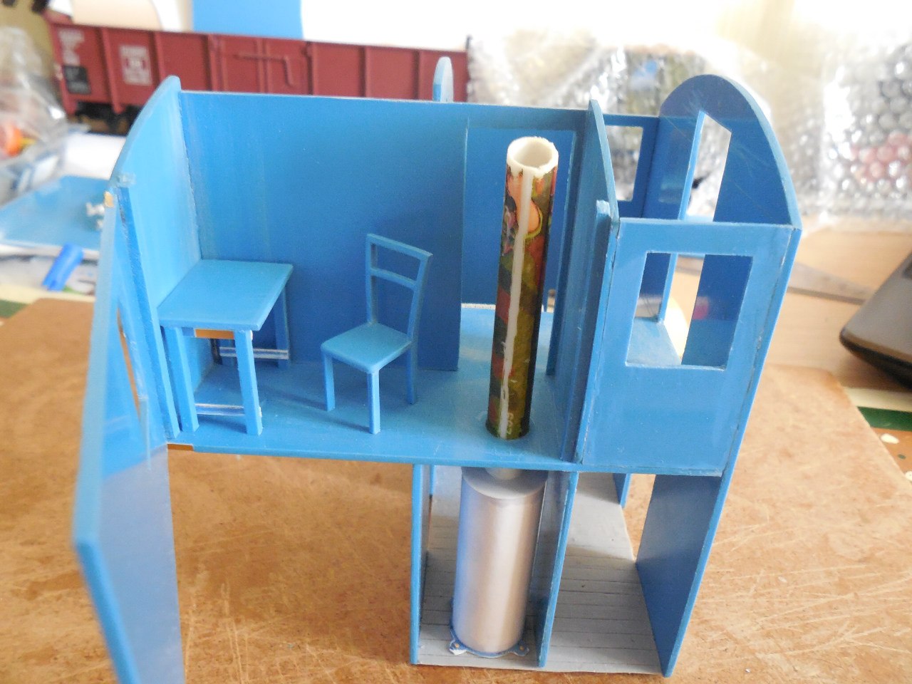

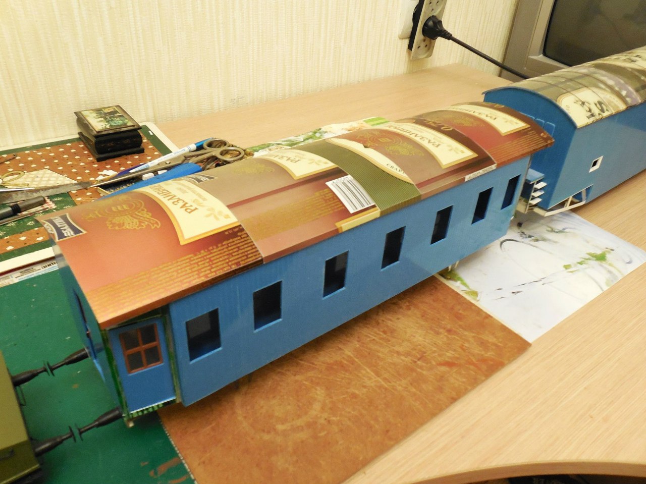

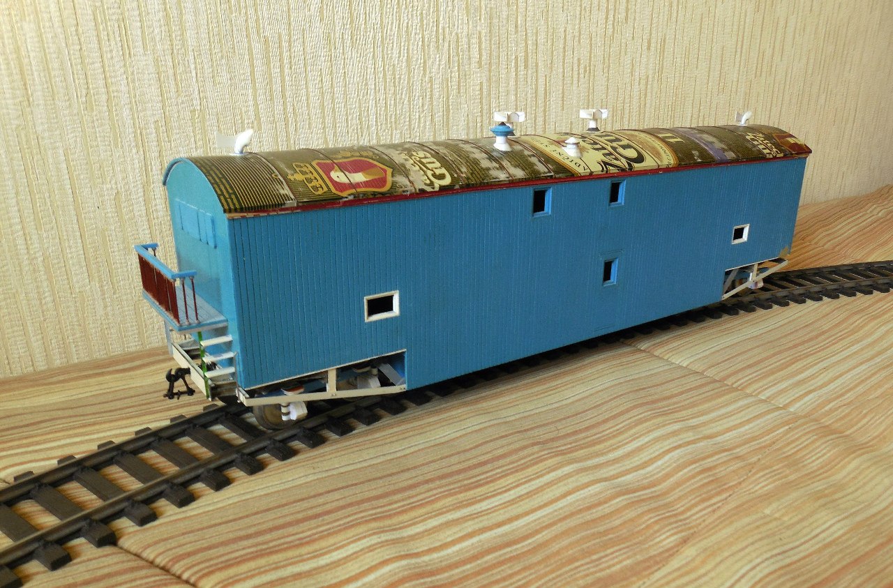

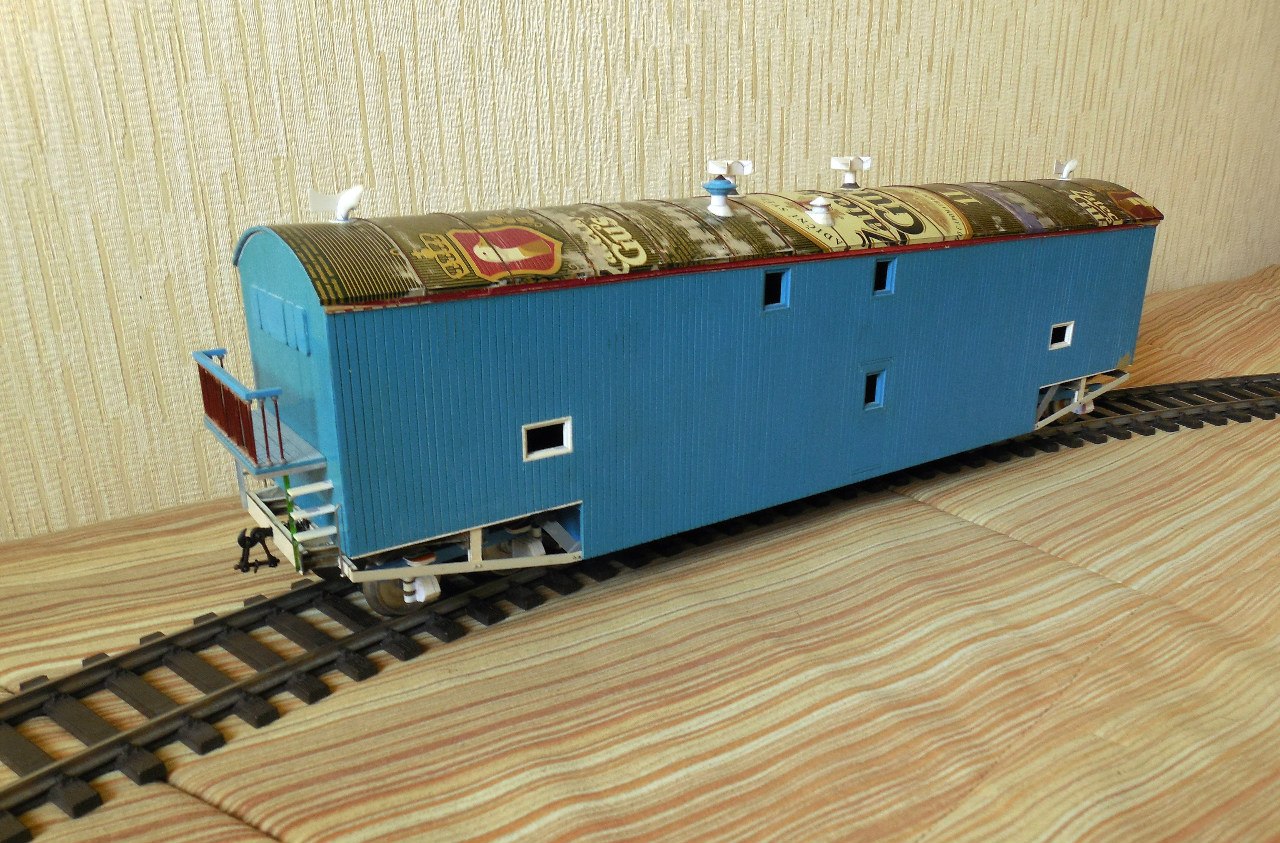

Двухэтажка -
Двухьярусный вагон ледник для перевозки фруктов, внутри: холодильные установки и стелажи под самую крышу, два яруса для сопровождающих, обустроенно с печью и комнатой.
Было построенно два образца проходивших опытную эксплуатацию.
Автор проекта как и двух типов пассажирских двухэтажек, двухтьярусных скотников и птичников - инжинер Евграф Ефимович Рыковский.
http://scaletrainsclub.com/board/viewto ... 9&start=30
Двухэтажка -
- Повідомлень: 6270
- Has thanked: 1468 times
- Been thanked: 3108 times
Атпад!Довольно интересный масштаб.Промышленный Марклин даже кажется упрощенным
по сравнению с ручной работой.Подвижные элементы и подробный интерьер тоже впечатляют.
При толкании вагонов в радиусах с винтовой упряжью буфера не закусываются?
Про двухетажный ледник даже не знал.
Интересный такой прототип.

- Повідомлень: 508
- Имя: Артем

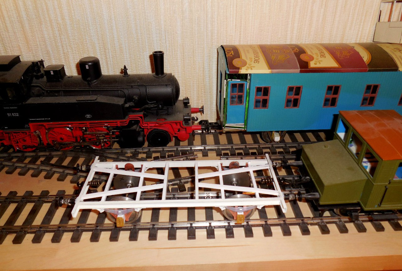

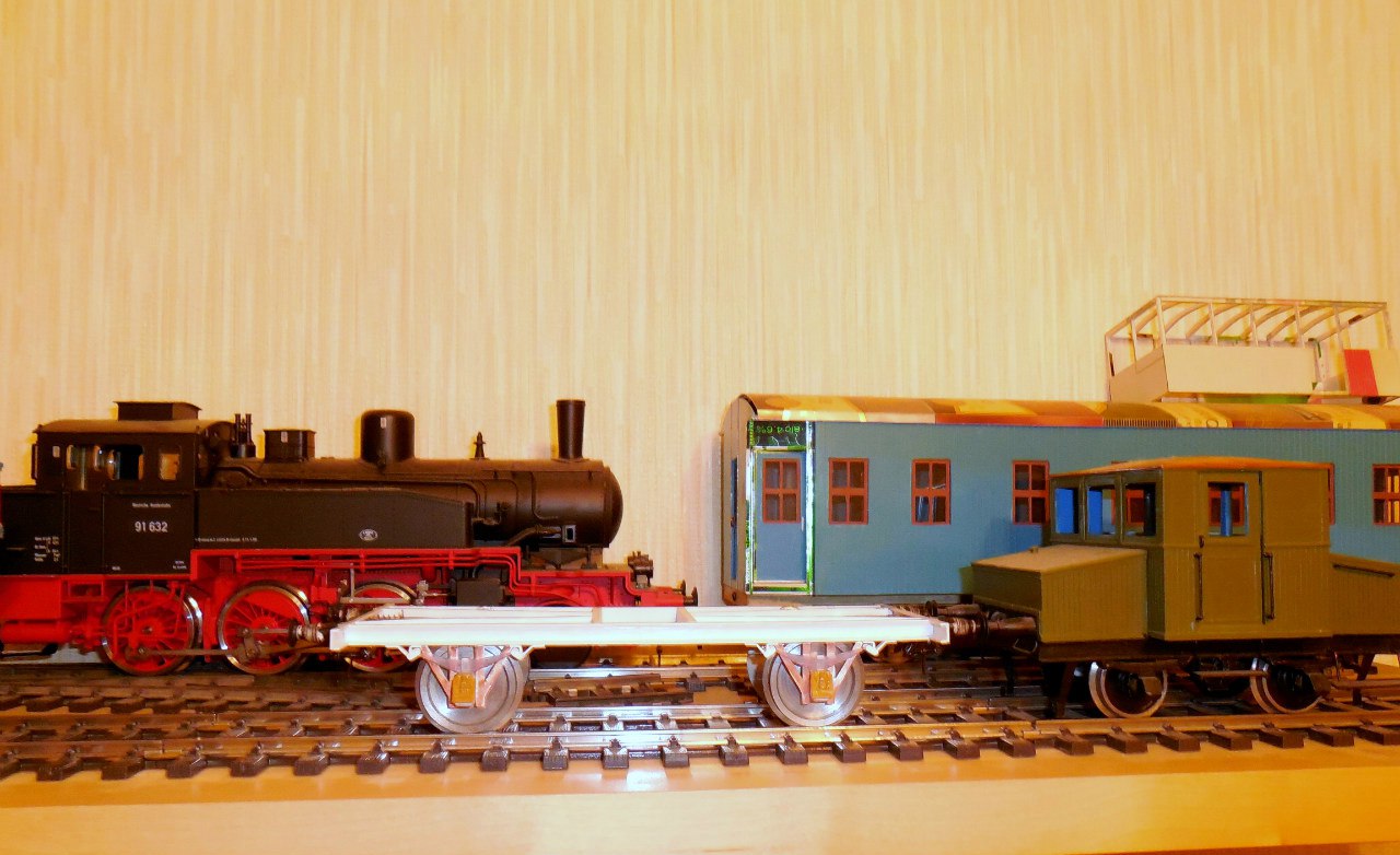

На радиусах 1020 кода конечно винтовухи не работают, поэтому для этого ставятся игровые сцепки позволяющие проходить змейку. Для полки стоят винты пока.
Насчет упрощенности фабричного то таки да это стартовые модели да к томуж с утраченной мелочевкой, впрочем я все равно буду перекрашивать и переделывать 91й в СЖД ТТ серию

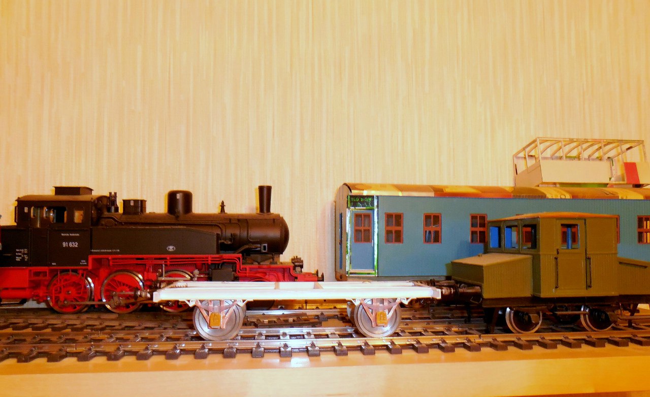

Колеса реально самая проблема, у меня есть чертежи простых как на фото сплошных кп разных диаметров, если надо запостю сюда, привода реально делать почти как в прототипе, вот друг Электросекцию Св (Сд) построил и передача там через шестерни прямо на каждую ось от своего двига, фактически ТЭД. Реально и карданные передачи ставить заимствовав из авто-мотогонок.
Шестерни брать тут , проверено - http://www.rbmodel.com/index.php?action ... s&cat=c_mt

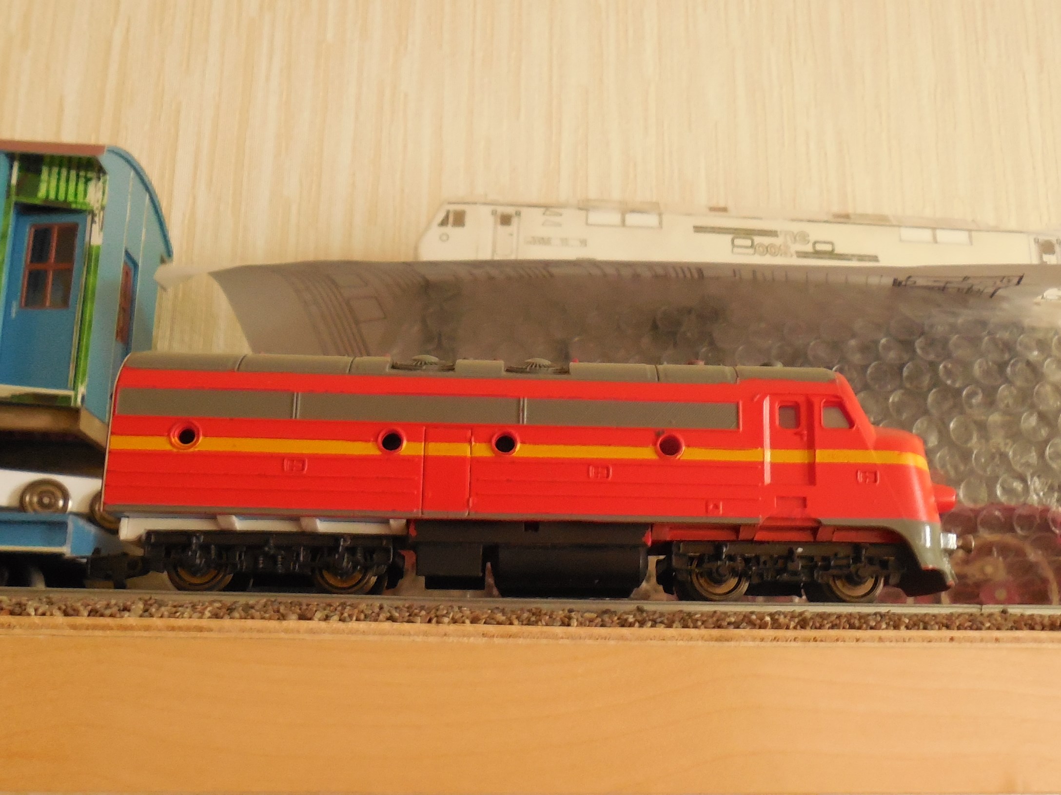

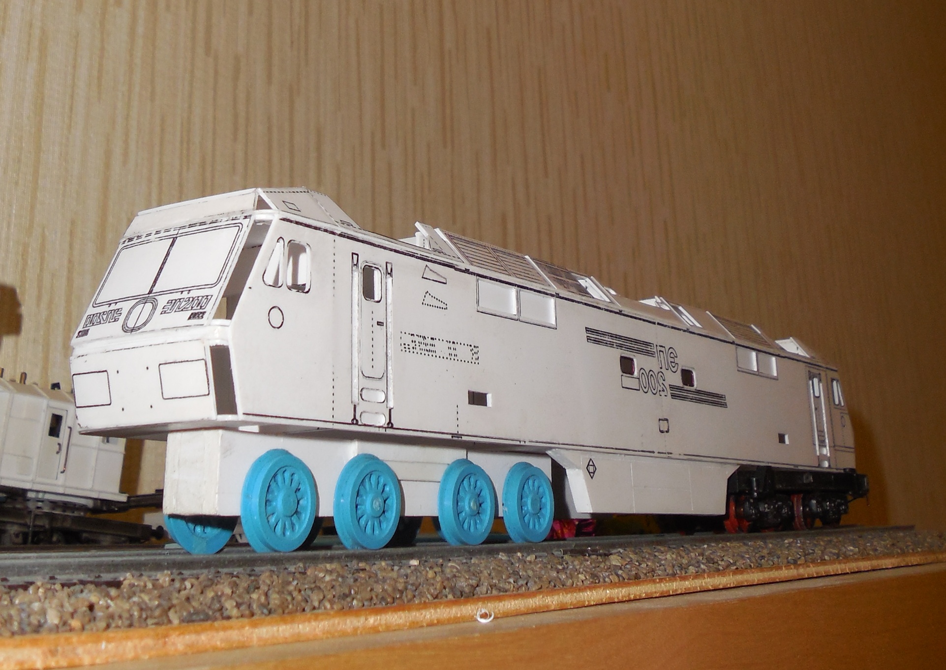

- Повідомлень: 508
- Имя: Артем

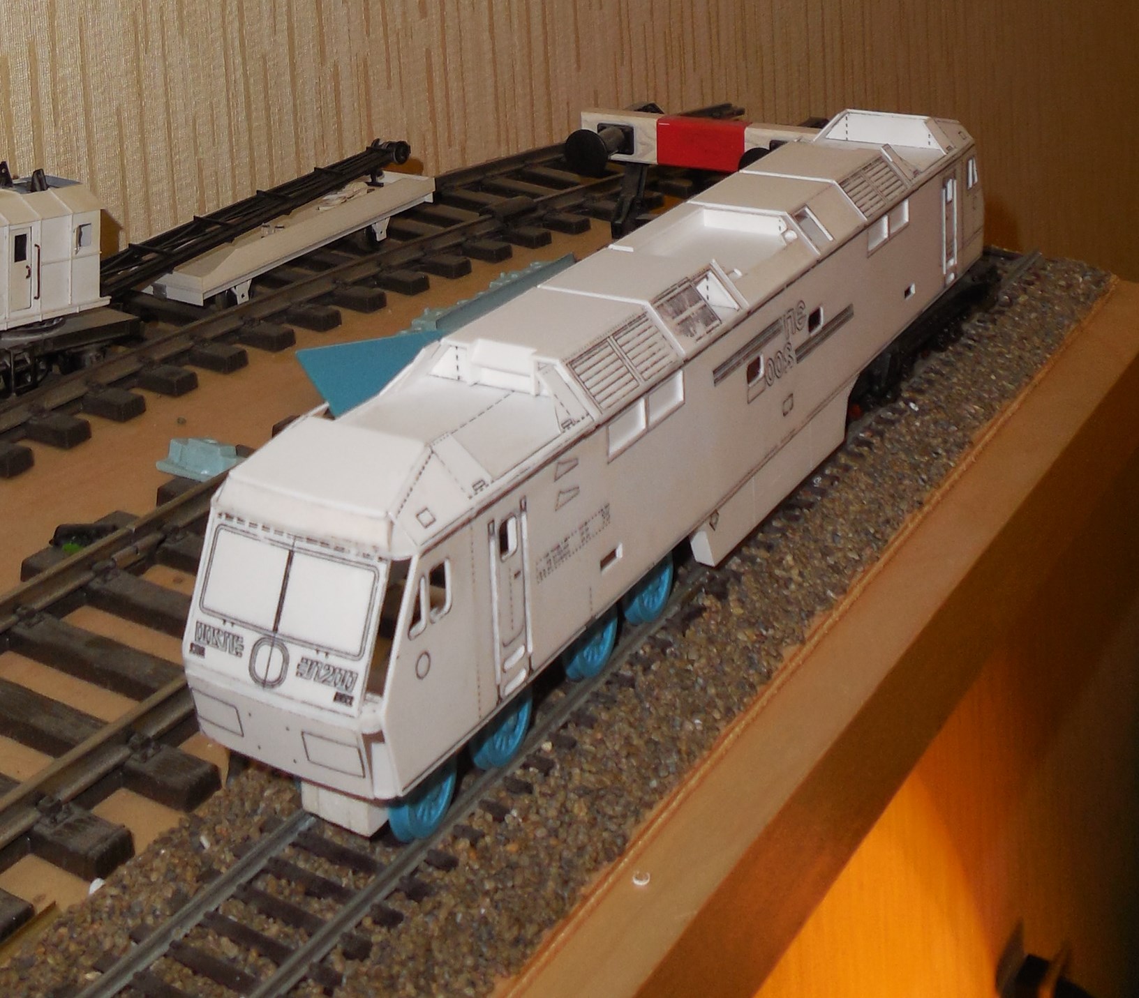

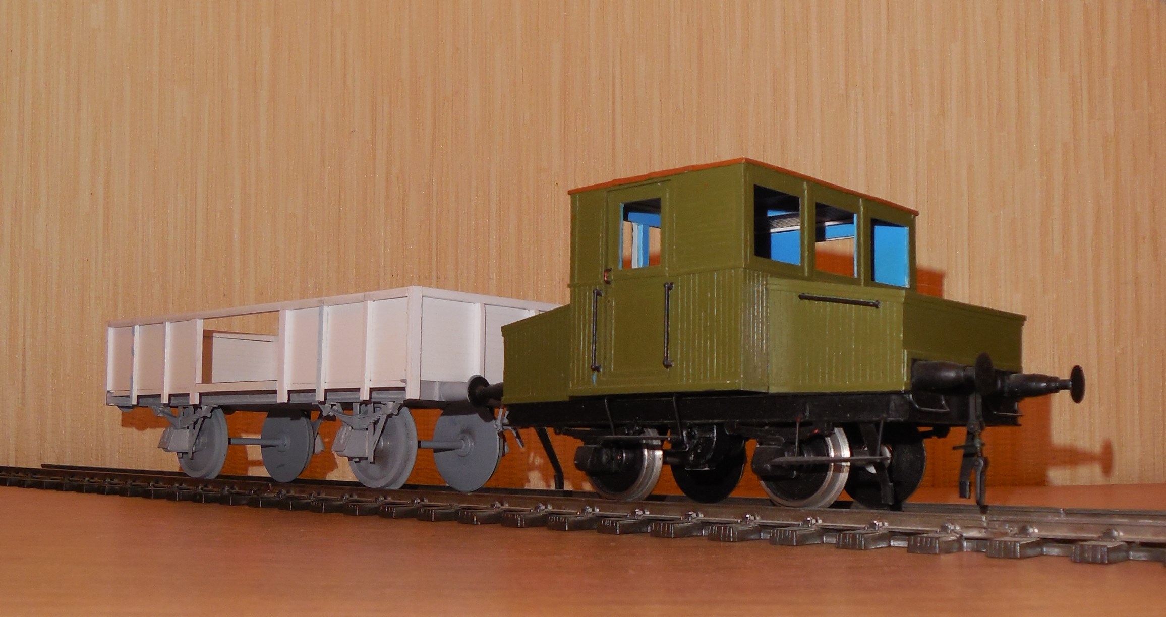

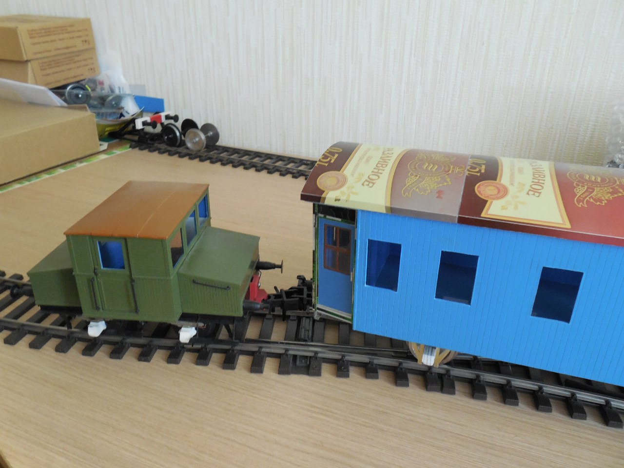

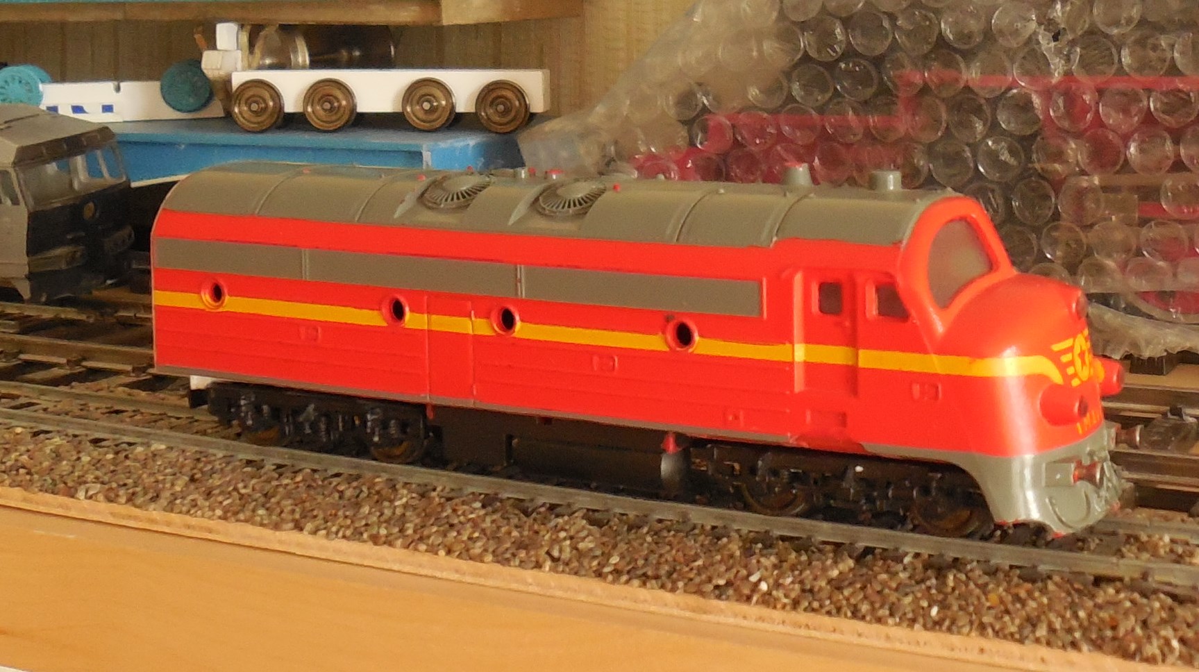

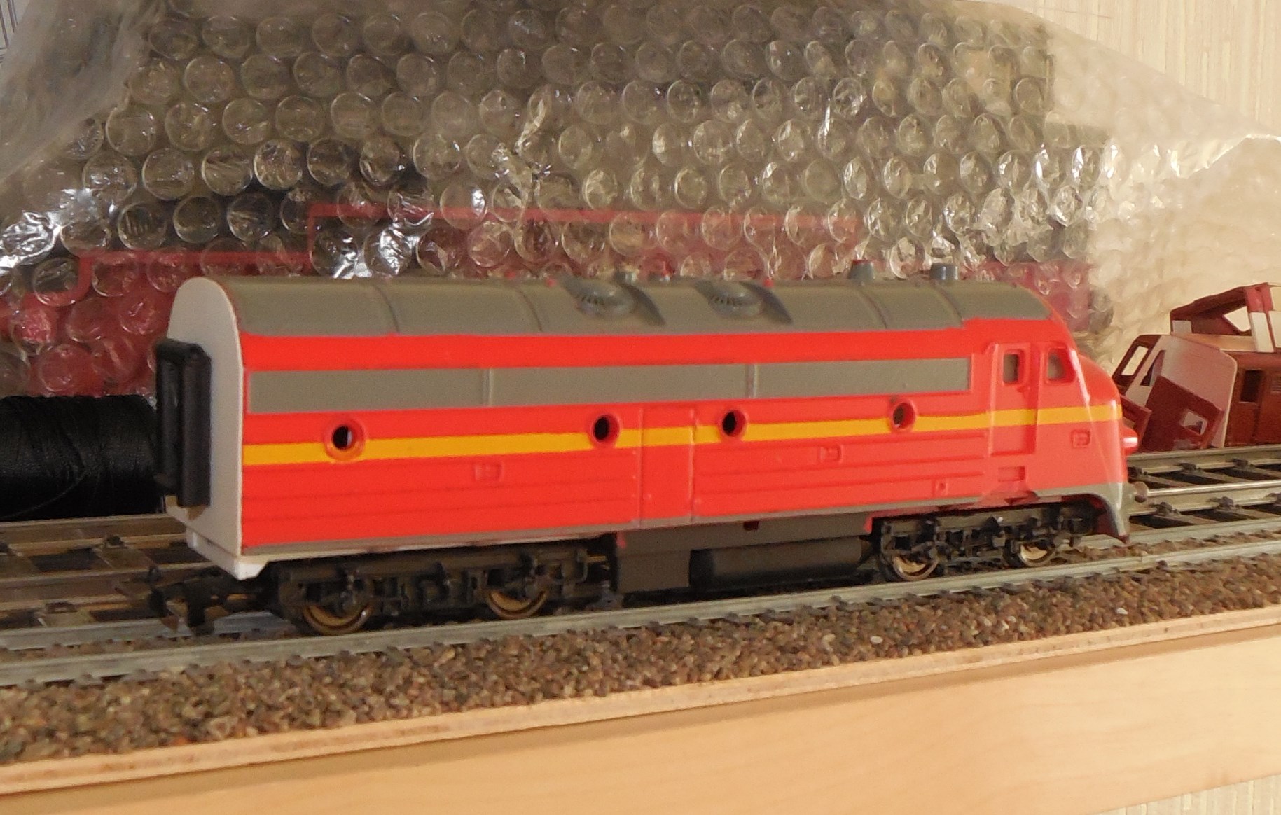

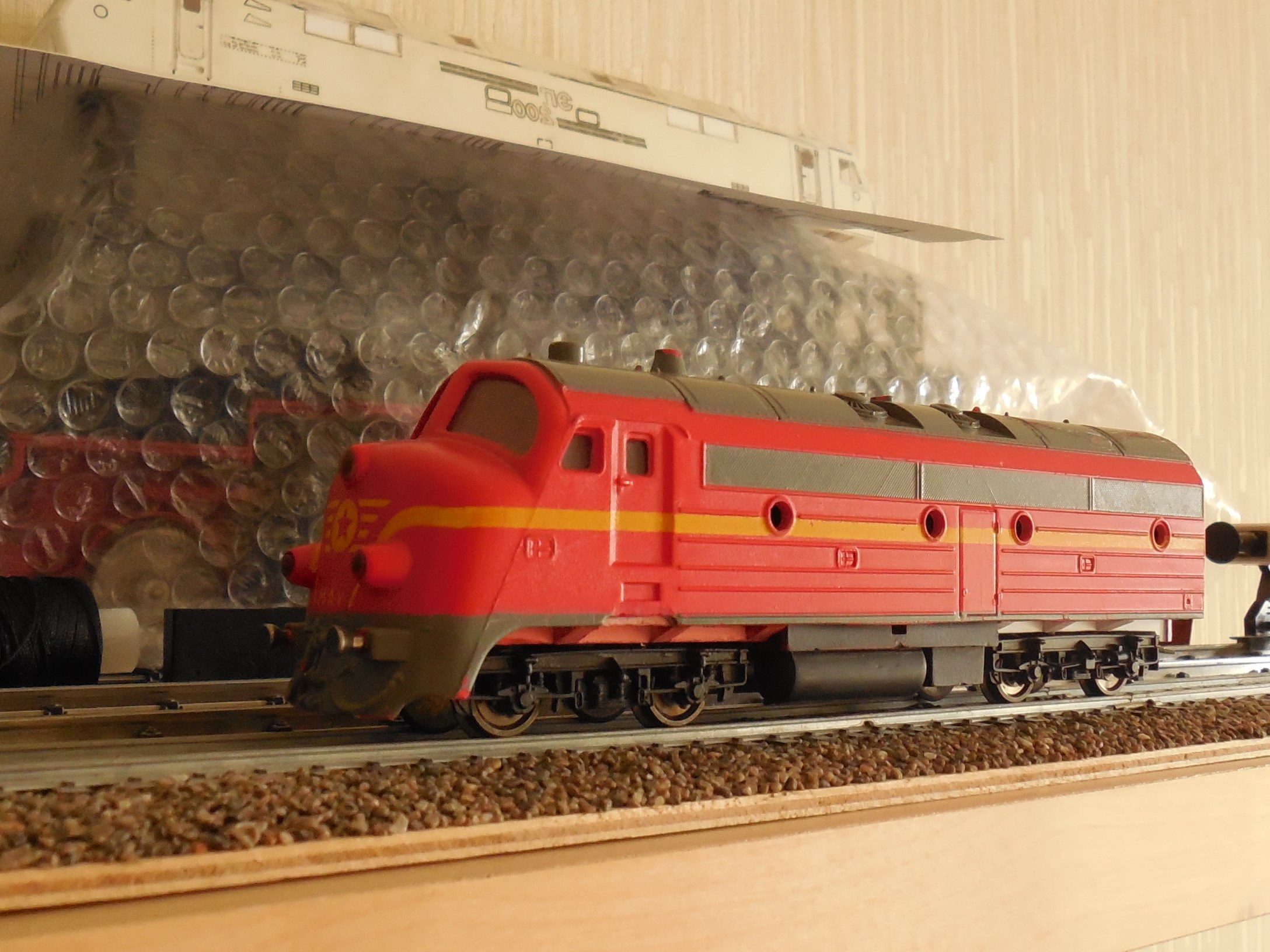

Пока делая один неафишируемый проект, который скоро раскрою,
в качестве развлечения решил поклеить фэнтези лок из битого с одной стороны кузова Нохаб м61. пока без мотора, тележки с игловагона журнального как и суфле.
