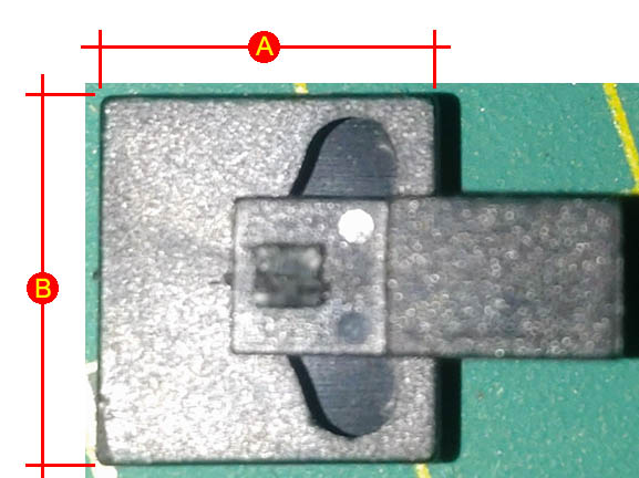

Мені би дуже знадобилися нем шахти для 3д друку. Скиньте хтось будь ласка файли.
Робив під волузнєвський кіт ТЭ3, омоторений ходовками рокомашок...
Сцепные механизмы.rar
(178.04 Кіб) Завантажено 38 разів

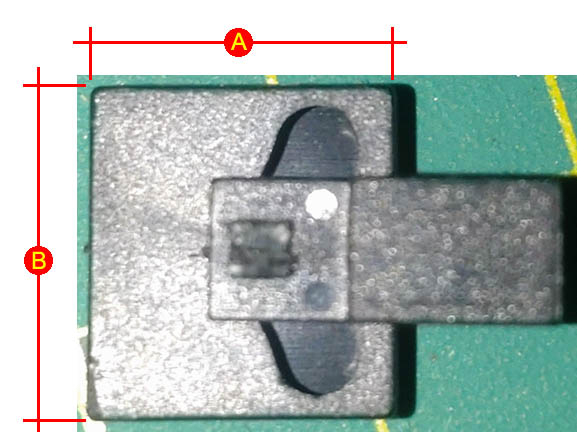

Есть немецкие аналоги, по размерам ,тех печатных , но на пружинке.
Уточните пожалуйста размеры основания этих сцепок:
A - 10mm
B - 11,5мм
Толщина подошвы основания 2мм.

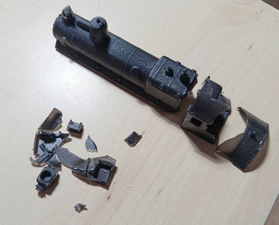

Розмовляли з ЮрСаничем за 3д друк і його міцність, і я згадав "скляний" трактор на форумі, тільки знайти не можу тему. Так вирішив провести експеримент наскільки міцна 3D смола ABS like стандарта дешева спирторозчинна. У якості об'єкта для варварства взяв котел від Е з зіпсованою поверхнею. У квартирі було холодно і я не подумав, що спирт після промивки буде довго випаровуватись. У результаті краплі спирту засвітились і застигли на поверні (цікавий спосіб імітувати іржу до речі). У моделі тонкі стінки, це варто відзначити
Перший раз я скинув з висоти столу на ламінат паралельно поверхні. Без пошкоджень. Другий раз я скинув паралельно поверхні з висоти десь 2,4 метра на плитку. Відкололась задня частина даху та вікон на будці одним шматком та ліхтар спереду. Третій раз скинув з тої ж висоти на плитку передом донизу і те що залишилось є на фото

Тут ещё есть момент в разнице печати. Супер ажурно и тонко, как в случае трахтаров.В угоду детализации.И толсто и практично ,в угоду эксплуатации. Поэтому считаю что моторизирен модели должны быть прочными.
це звичайно. Я намагаюсь ажурні деталі робити з дроту та металлу, бо може виявитись з часом, що смола стає крихкою Продукт новий і ніхто особливо не знає, як вона себе поведе через років 5-10.
