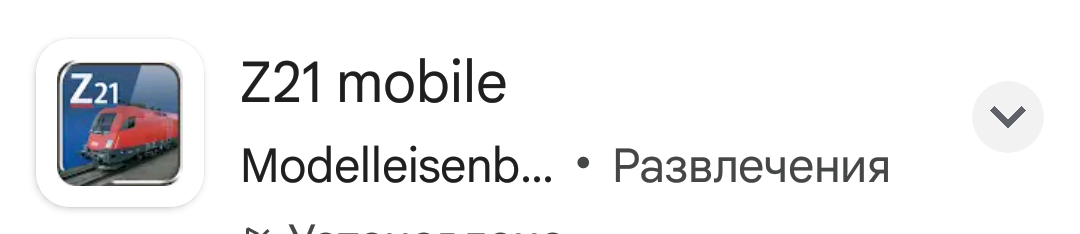

Я мав на увазі додаток для Z21 що встановлюється на планшет чи смартфон:
При цьому оновлювати "залізо" (Z21) не обов'зково.
Оновлена APP дозволяє прив'язувати FeedBack модуль до станції та програмувати події
