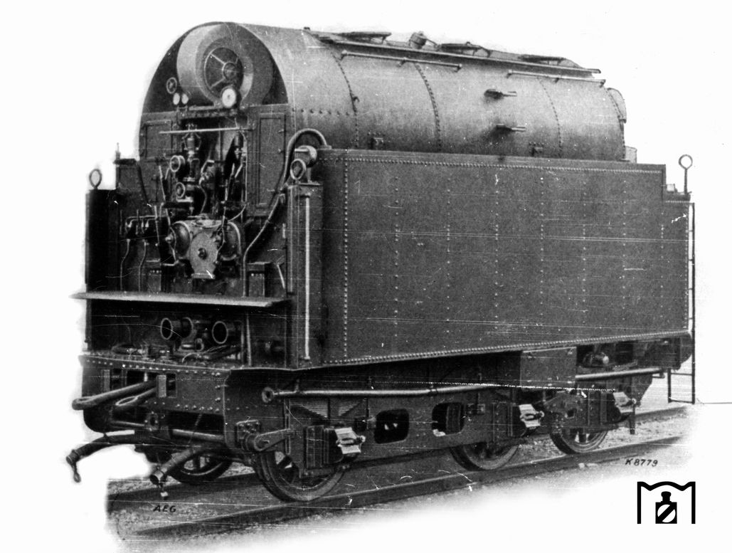

Освежу пыльные страницы этой темы.
Ганс Вендлер разработал пылеугольное еще в 1920 х, однако, технически сложным Braunkohlenstaubfeuerung для паровозов. Он разработал систему, основываясь на старых пылеугольных локомотивов AEG и StuG,улучшенной угольной пыли, которая работала с пневматической системой пылеудаления (фото). В дальнейшем его именем названа система Вендлер,которая осуществляет продвижение пыли из закрытого тендера в локомотиве с помощью сжатого воздуха, при поддержке всасывания рабочего локомотива. Это позволило, с технологией относительно низких эксплуатационных расходов для сжигания низкокачественного угля достичь хороших результатов. Уголь был доступен в ГДР только в небольших количествах.Получали до 1945 года в Reichsbahn из районов (Рур, Верхняя Силезия),но после они были отрезаны новыми границами. Перестроено около 110 локомотивов серии 17, 44, 52 и 58 в ремонтной мастерской Reichsbahn Стендаль. Паровозы довольно часто требовали ремонта. Кроме того, в железнодорожном депо должно было быть больше производственного оборудования для производства и хранения лигнита пыли. (1955) Внутреннее убранство пылеугольного тендера с шнеком пылеподачи.

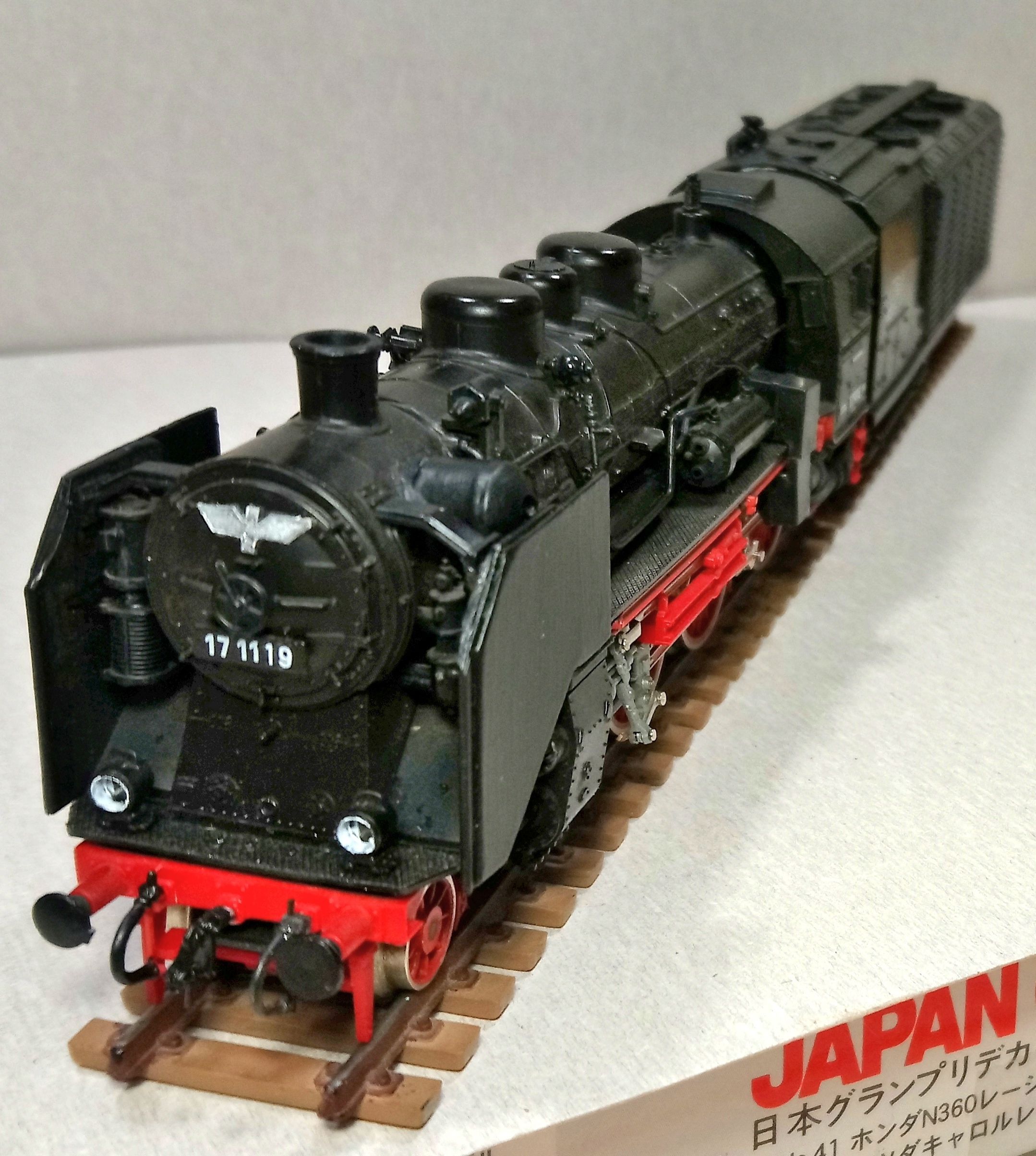

Освежу поросшую мхом тему.
Подвернулись в шаловливые лапки руины 17 паровоза роко и останки конденстендера Пико\Гутз.
Решил запилить подобие уникальной пылеугольной машины BR17 1119 с конденстендером.
Напомню,прототип выглядет так: В сети нашел только один снимок модели,пиленый неким Гансом. Пара фото на тостер рабочих процессов. Готовый действующий экспонат.Далее будут тест драйвы.
