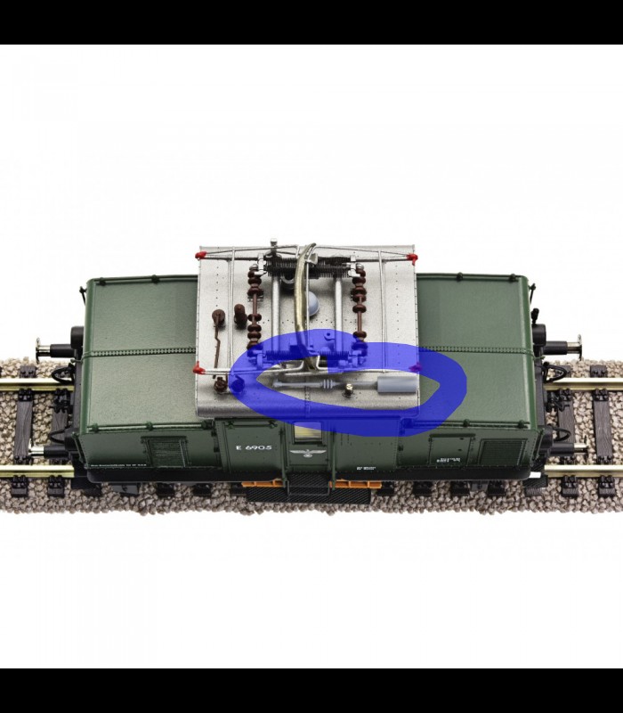

И на счёт Фляйша - они установили на крышу зеленой версии элемент, которого там никогда не было и до сих пор нету - механический подъемник для пантографа. Ни на одном фотоснимке этой детали нету. И как ни странно на моем ДБ-шном от фляйша её тоже нет, что правильно.

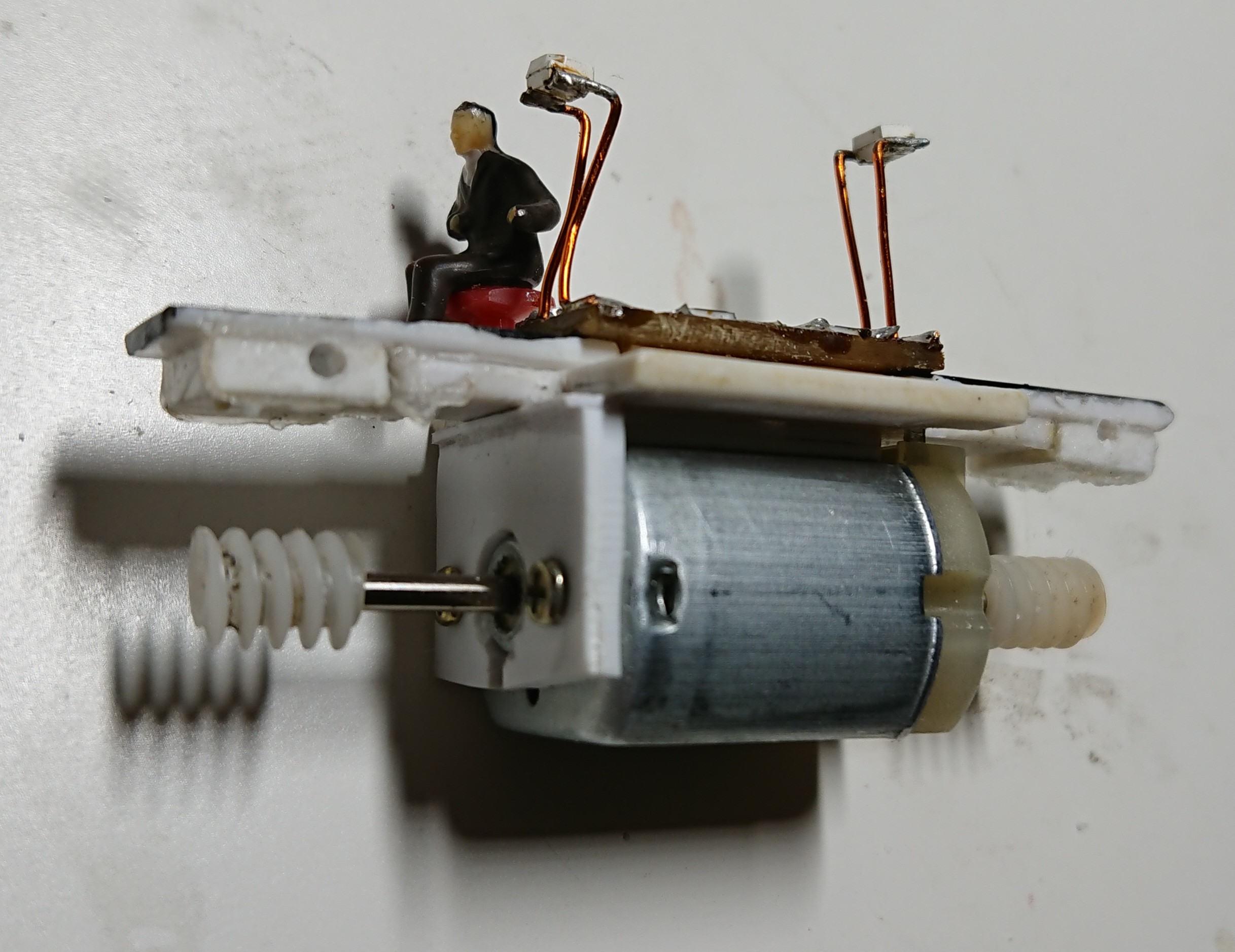

Сегодня в процессе ходовых испытаний внезапно "кончилась" александрийская ходовка :(
Однако её концепция пришлась мне по душе. Поэтому я решил её разобрать (если это можно так назвать :lol: - Она клеенная), слегка доработать - сделать её более технологичной и разборной. А также заменить сдохший мотор и заодно поменять червяки с двухвитковых на одновитковые - уж больно резвая была она :lol:

Собственно, разобранная ходовка:
Родной мотор ещё позавчера ушёл в утиль. На фото уже новый мотор - без маховика и с одновитковыми червяками.

Интересно,а чойта "египецкий" двиг умир? :roll:

Причин оказалось две:
1. Пластиковая крышка мотора интенсивно подпиливалась, чтобы двиг встал в раму. И пластиковая стружка попала во внутрь.
2. Коллектор оказался залит маслом "от завода" 😄. Начал греться. И тут во всей красе сыграла пластиковая стружка превратившись от нагрева в сопли и создав дополнительные проблемы :(
Вообщем мотор сдох быстрее, чем я вообще успел хоть как-то среагировать. Уже постфактум сделал вскрытие и констатировал постмортем. Как-то таг.
А тем временем мотор подогнан по месту. Сделал дужку для крепления к ней мотора винтами:
Теперь вся конструкция красиво вставляется в нижнюю часть и крепится также на винты (чёрные над колпарами) :
