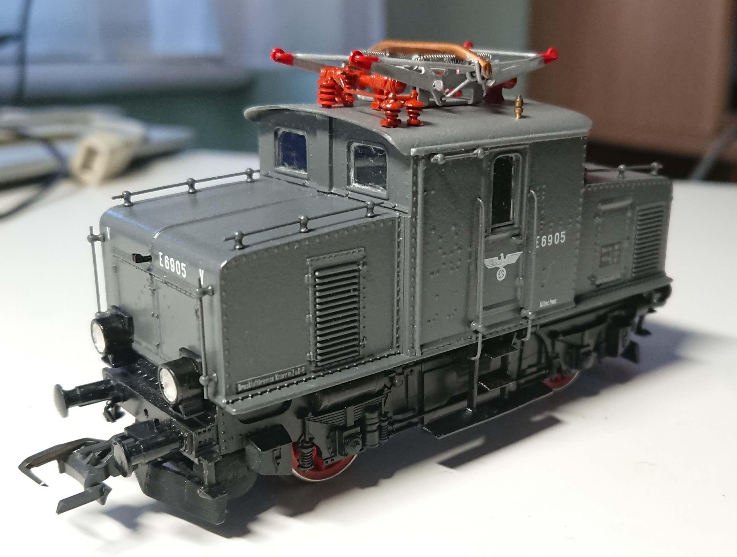

Очень хорошая и кропотливая работа. Одни врезы стёкол чего стоят. Декалирование тоже украсило машину. Шарики поручней печатные?Поручни будешь выделять хромом или латунькай?

Кстати, стало интересно насколько сильно будут отличаться мои собственные поделки со временем...
На фотках разница между моделями почти 10 лет Вывод - за 10 лет я научился пользоваться баллоном и обленился
На старой поделке куда больше всякой мелочухи я сделал. Даже геометрию рамы подправил кронштейнами...
Да - шарики - печать. Выделить латунькой смотрелось бы круто! Но на фотках там не видно чтобы поручни отличались тоном... Поэтому не знаю стоит ли.
Спасибо, камрад!

Вчера поставил себе ответственное партзадание - закончить проект вчера любой ценой. И поручение выполнил! Самый длительный долгострой почётно зантмает полку готовых моделей:
