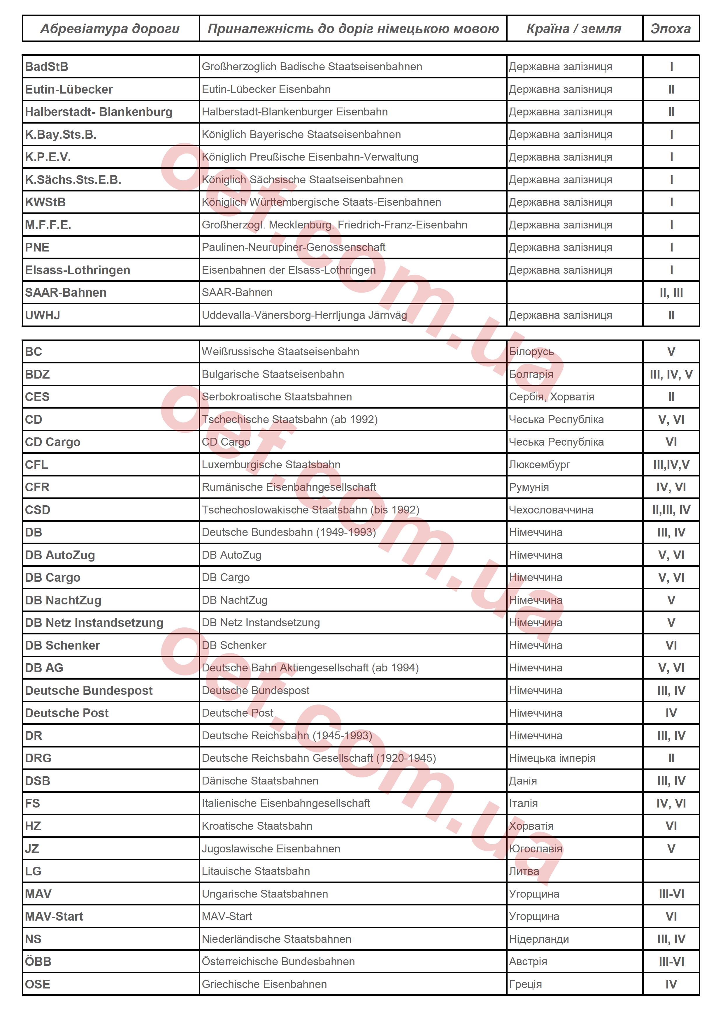

Вітаю всіх.
Мав натхнення та трохи часу...

Спасибо!
Вторая половина таблицы - частные перевозчики, правильно?
Повідомлень: 1597
Имя: Igor
Звідки: Kyiv, Ukraine
Ремонт, обслуживание и оцифровка моделей Z, N, TT, H0, 1, G
Has thanked: 163 times
Been thanked: 662 times
Re: Абрівіатури європейських залізниц
justin писав:
30 серпня 2022, 11:44
Спасибо!
Так, приватні

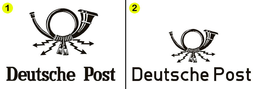

Deutsche Post (DP), это уже "эпоха V"
Повідомлень: 5929
Has thanked: 1050 times
Been thanked: 2158 times
alex76 писав:
03 вересня 2022, 11:15
Deutsche Post это почта ГДР, эпоха 3- до конца 4й. 8-)
Повідомлень: 245
Has thanked: 995 times
Been thanked: 337 times
Да, верно. Тогда надо учесть, что DBP после приватизации в 1995 стал именоваться Deutsche Post. Одинаковые названия, но разные предприятия и эпохи разные. Ну и, по идее, надо тогда уточнить, что Deutsche Post der DDR, это тоже III-IV эпохи, как и DBP.

Непосредственно термин Deutsche Post возник ещё в переходный период между 1-й и 2-й эпохами.
В 1918 году, сразу же после окончания войны, надпись Deutsche Post появилась на почтовых вагонах в паре с прусским гербовым знаком:
летом 1919 года был принят новый формат обозначения почтовых вагонов, - уже без гербового знака, и надпись Deutsche Post готическим шрифтом:
с 1920 года Deutsche Post стала Deutsche Reichspost
После окончания войны Deutsche Post опять вернулась, но уже в паре с рожком
для западных зон (в надписи все буквы заглавные):
и для советской зоны (сначала шрифт с засечками "1", позже стандартный "2", и рожок стал поменьше):
Позднее Deutsche Post осталась для ГДР (сначала на вагонах присутствовали оба ранее описанных варианта обозначений "1-2", позже остался только вариант "2", надпись с рожком сначала жёлтого цвета, позже цвета слоновой кости).

Додам скан із одного каталогу - довідника 1970х років
Деякі назви повторюються, але багатьох немає у першій таблиці. Також багато абревіатур походження із США
