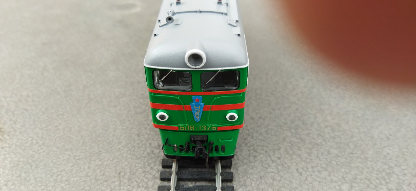

Зелёный ВЛ8 Юры Ковальчука из кита Караго и Солошенко. Я немного тогда Вадику помогал с пропорциями, особенно этих самых лобовых окон. Помню, он много матерился на меня, переделывая уже готовый мастер))) Я к тому времени некоторые косяки разглядел на модели Вовы Бражника при сборке его кита...

Кстати очень реалистично состарили вл8-1276
Теперь что касается вл8 от Караго, смотрится весьма узнаваемо, но все же я бы еще добавил деталировки в мелочевке...
Могу себе представить как бы выглядел вл8 от РТМ

Юра, спасибо) У меня кит Вадика лежит ждёт своей очереди. Хочу его тоже сделать в варианте УЗ и с везерингом. Обязательно выставлю потом.

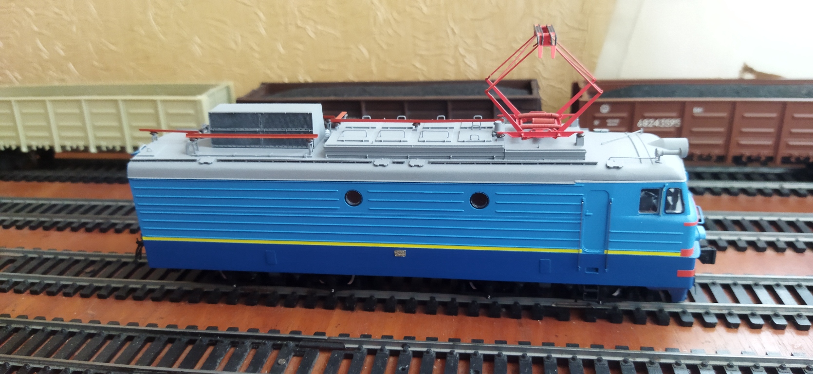

А тем временем пока психологически отдыхаю от вл10 начал доводить до ума вл60 из кита Вадима Караго.
Все началось с телег, на первый вид смотрятся не плохо, но есть один момент который меня очень придирчивого человека очень очень смущал, это установка боковин телег над уровнем головки рельса.. если собрать телегу без изменений то боковины телег будут стоять очень низко над уровнем головок рельса.
Потому пришлось поднимать боковины телег на 1 мм, и это принесло свой результат, смотрите на фото.
Дальше меня смутило то что буферные фонари установлены максимально близко друг к другу, их пришлось срезать, в будущем буду устанавливать то ли что были, то ли двухцветные, как это было на УЗешных вл60пк.
Следующим этапом была переделка юбки кузова кабины спереди.
Большинство кто производил киты будь то электровозов вл10, вл60 почему то делали юбку кузова радиальной формы, но на самом деле она была конусной формы, этот косяк пришлось исправлять на двух кабинах.
Дальше меня ждал ад по переделке крыши, вот там то был полный ппц.. ))))
Бункера песочниц которые были на ките меня не устраивали от слова совсем ...пришлось старые спилить...в будущем буду устанавливать другие.
Дальше переделка касалась установочных мест резервуаров, старые спилил , буду устанавливать травленые из кита РТМ.
Посадочные места под разединители также спилил, то что было до того резало мне глаз по полной программе )))
Ну вот собственно что и получилось на сегодня

Чувствуется экспертное мнение по электровозам интересный разбор на винтики, буду наблюдать
