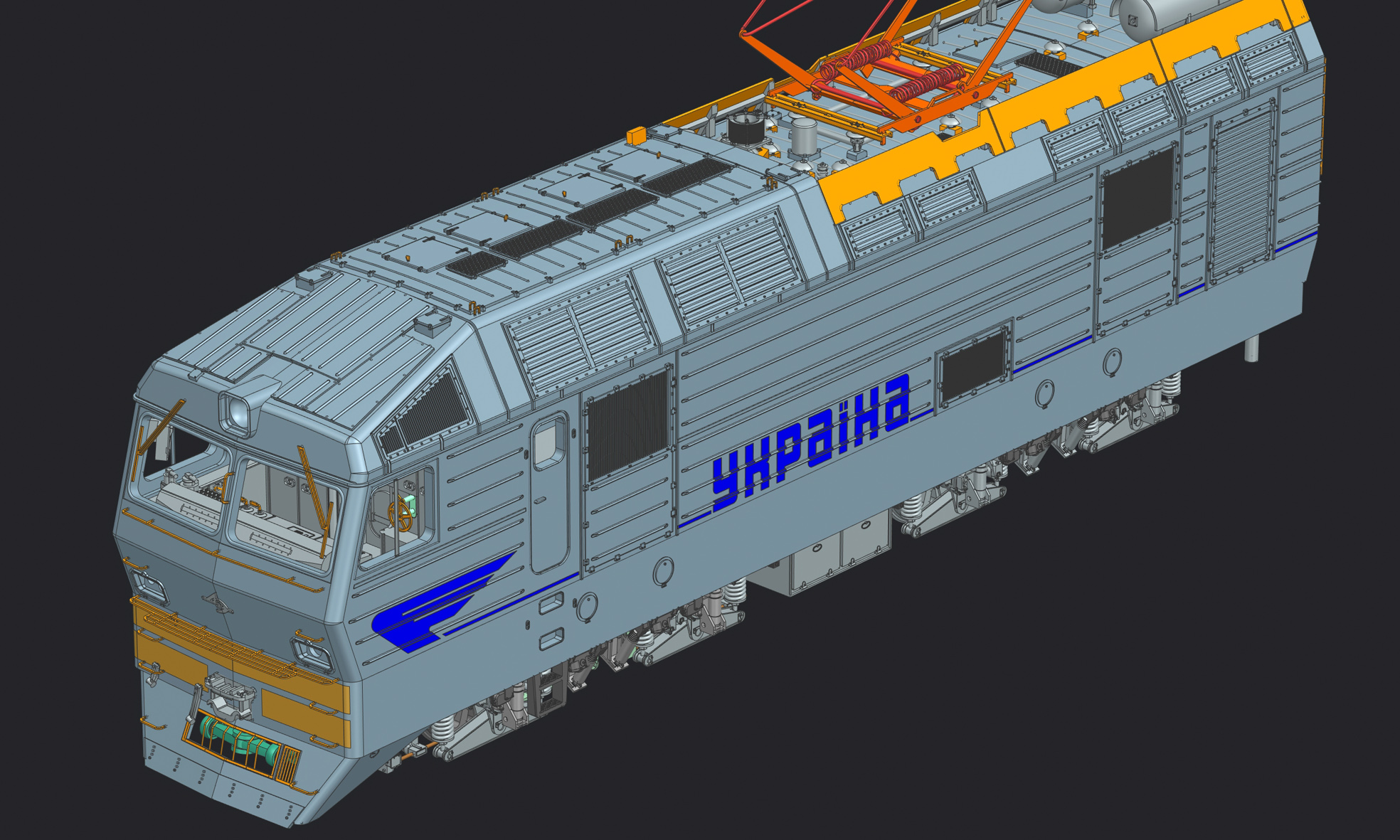

Доброго вечора, шановне панство!
Почти завершено проектирование ДЭ1, осталось немного мелочей. При всей кажущейся на первый взгляд простоте локомотива, количество деталей "под юбкой" побило все рекорды. С радостью послушаю критику.

Если при литье и 3д-печати всё будет на таком же качественном уровне, как у ЧС2 от RTM, то это будет лучший кит локомотива в смоле из сегодня известных... Это всё, что я могу сказать... Супер!

огого -хорошая головоломка в сборке будет любителям поковырятся- я думаю будет красивый наш ДЭВЗовец

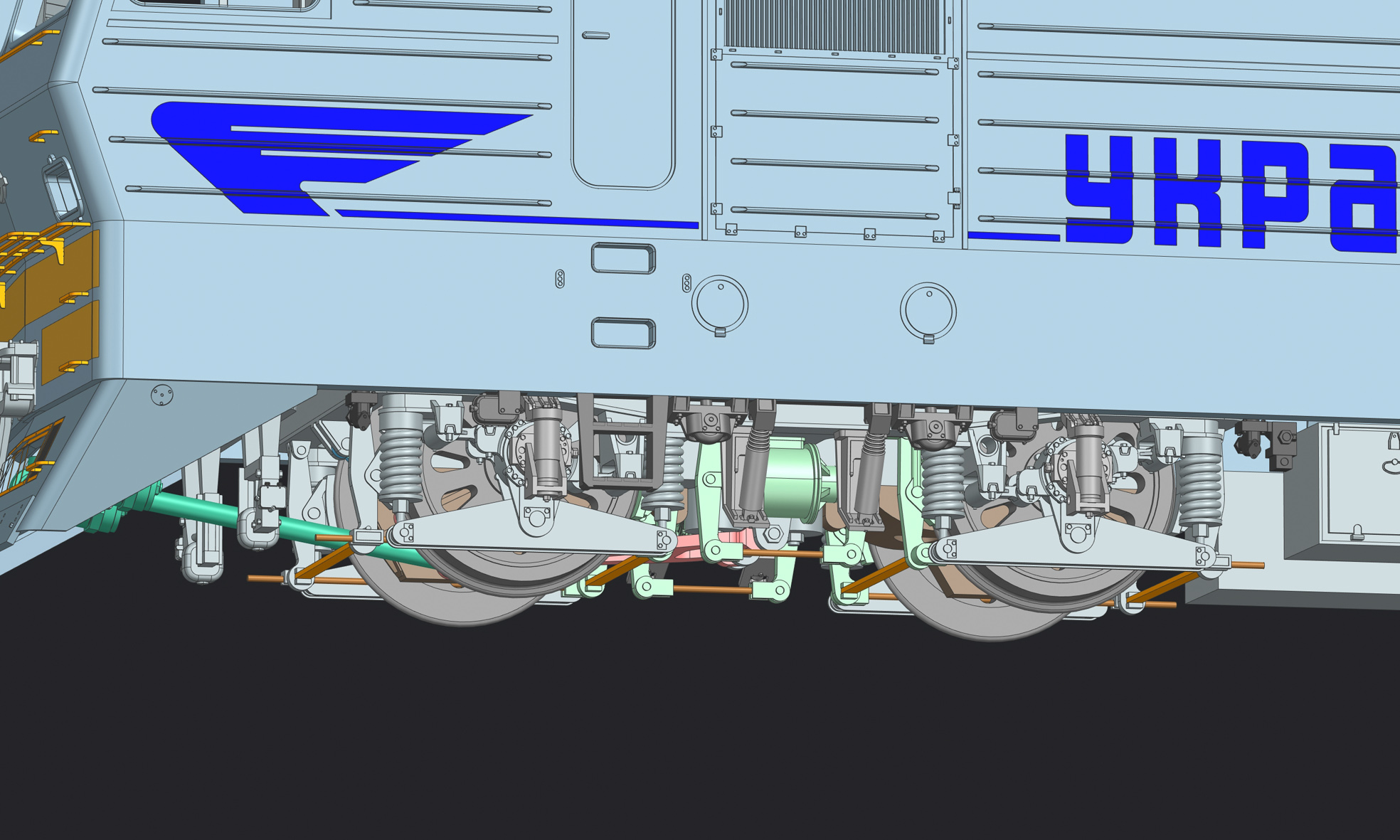

Наконец-то кто-то собирается выпустить модель этого локомотива! Я его очень ждал!
Судя по фото - модель будет исключительно стендовой, потому что такой деталировки на ходовой части у обмоторенного электровоза быть просто не может - это нереализуемо. А если сооружать из кита ходовую модель, то придётся всю "мелочь" тележек "отставить в сторону". Будет жаль! Но! Хочу!!!
P.S. Чуть не забыл! Пантографы будут только такие? Или есть в планах разработать для электровоза полупантографы, которые на них устанавливались с завода?

Да, только стенд. Токоприемники обсуждались в телеграме, заводского, к сожалению, не будет. Реализовать его качественно в ките не представляется возможным, а делать статичное подобие - нет желания. Благо, что родные полупантографы довольно быстро менялись на Т-5м.Captain писав: ↑13 липня 2022, 10:19Наконец-то кто-то собирается выпустить модель этого локомотива! Я его очень ждал!

Сам когда-то очень хотел сделать эту машину, но не осилил. Классно, что взялись за неё. Но не будет ли напрасным трудом такая тщательная проработка деталировки телег и прочего оборудования на дне лока? Если он стоит на полке, этого всего просто не видно. Или нужно на стекло ставить и рассматривать снизу.

Наклонные тяги отлично просматриваются и за метельником и сзади. В итоге "лишняя" только 1 деталь, тяга снизу. Но и она неплохо видна за тормозным цилиндром. Утрировать её для экономии 4 деталей в ките рука не поднялась, стенд должен быть красивым
