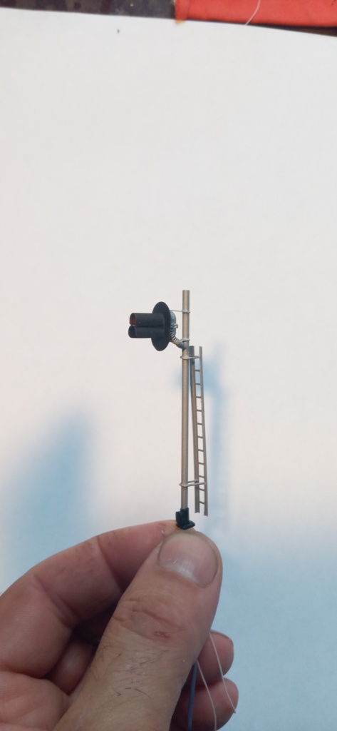

Потихоньку занимаюсь светофорами.
Сделал платку для 3х значного светофора. Использовал текстолит 0,3мм.
Повідомлень: 557
Has thanked: 231 times
Been thanked: 206 times
Re: Светофоры в Н0
Получилась очередная группа светофоров. Мачтовые вроде освоил, теперь нужно заняться карликовыми.

Re: Светофоры в Н0
ЮрСаныч, работы ещё много. Есть мысли по кронштейнам головок и номерным табличкам.
Повідомлень: 3891
Has thanked: 827 times
Been thanked: 896 times
Re: Светофоры в Н0
Отличная работа как по мне, теперь будет у кого заказать светофоры.
Повідомлень: 557
Re: Светофоры в Н0
В процессе карликовый маневровый. Теперь светофоры будут с номерными табличками.
