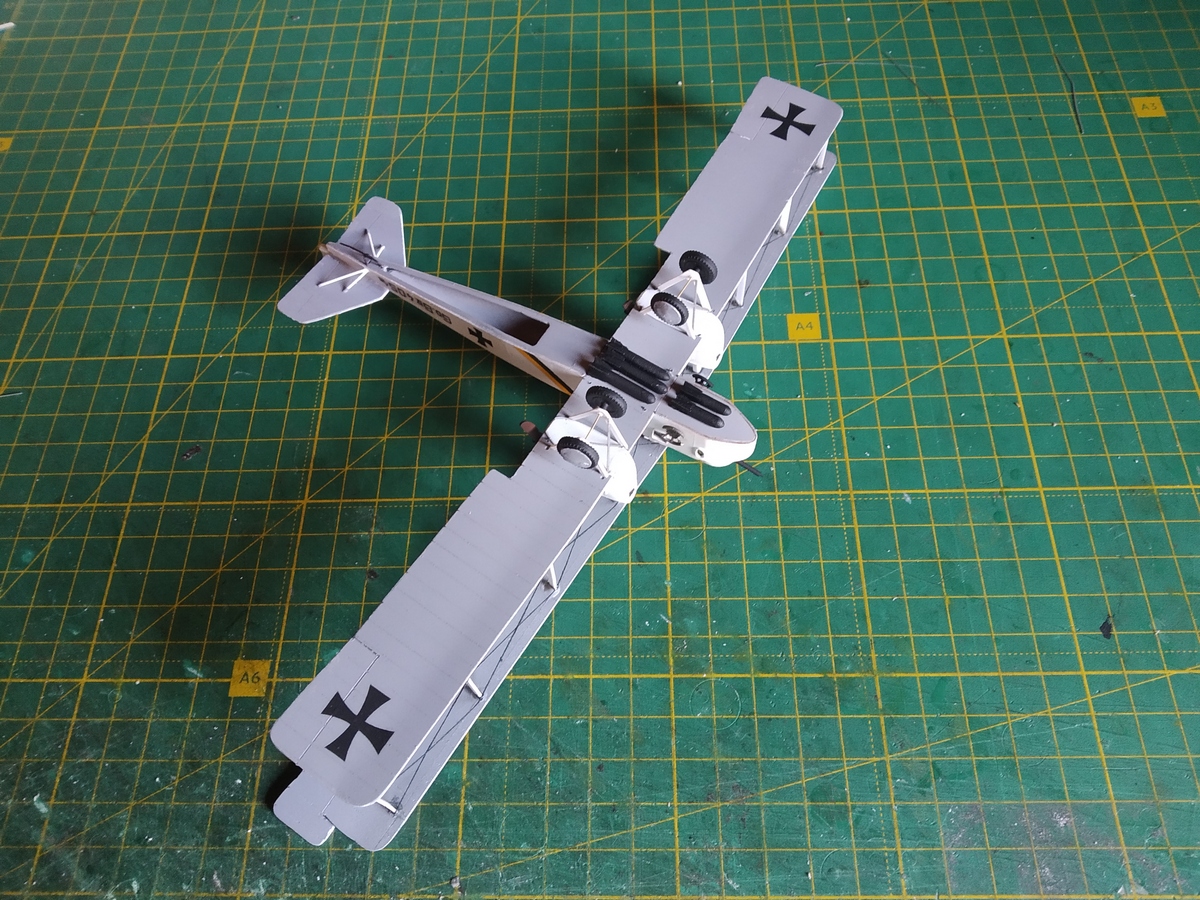

Re:Gotha G-IV
Пара постановочных снимков для общего представления о модели.
Самая сложная часть работы ещё не начиналась.Я сотый раз, опять начну сначала... (А.Макаревич)

Re: Авиация в Н0 своими руками
Мелочный момент, но на реализацию понадобилось двое суток. Точнее, на полимеризацию, чтобы можно было обработать нижние части обтекателей мотогондол.
Немного поработал с мотогондолами.
Винты пока не устанавливаю, чтобы не мешали, но сами мотогондолы уже установлены на неизвлекаемость.
Творческая работа для крепких нервов. Дихлорэтан, полистирол 0,5, ширина полоски 1,5.
Отлично знаю, что надо дать время на полимеризацию, отложить и не трогать, но от примерки не удержался...
