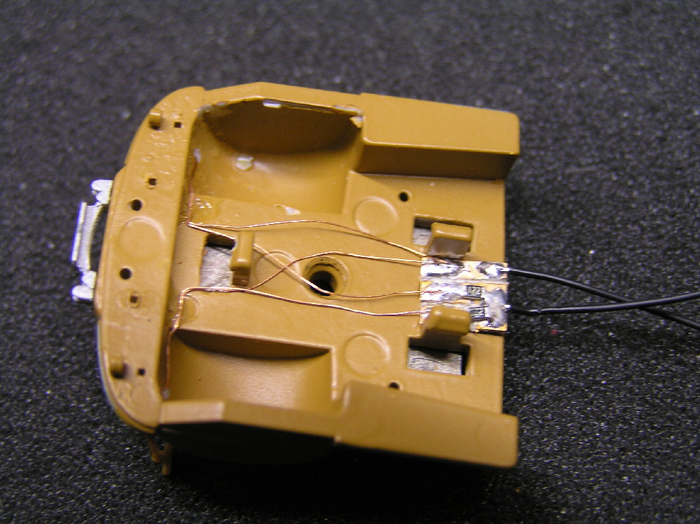

Далі цікавіше. Потрібно зробити світло в прожекторі, але SMD світлодіод в розмірі 0603 не вліз. Якщо не помиляюсь чекав декілька місяців поки приїхали світлодіоди в розмірі 0402 з теплим білим світлом.
Для того, щоб розібрати (вийняти скло), сверлив отвір діаметром 0,3 чи 0,4мм, вже не пам'ятаю. Через нього виштовхував скло з середини. Отвір потім використовується для дротів.
Далі припаював дроти до SMD світлодіода. Виглядало так:

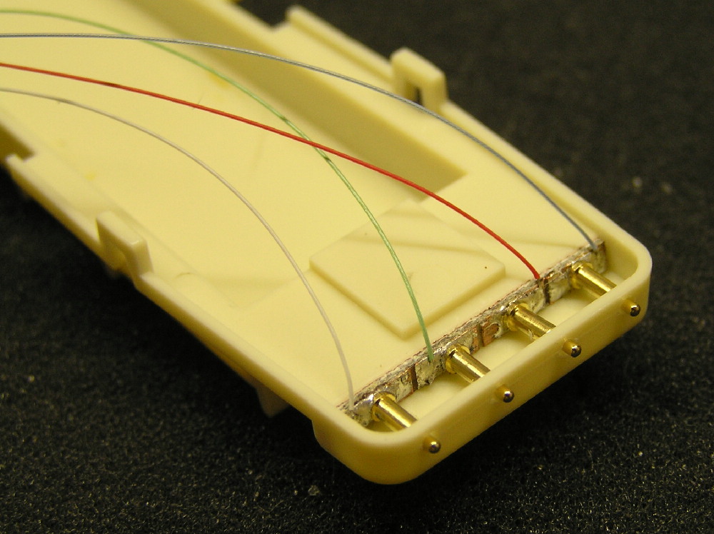

Для нормального доступу для подальшого обслуговивання моделі вирішив не використовувати дроти для з'єднання кузова та рами. В цьому випадку було потрібно щось прицезійне і я знайшов необхідний варіант. Це планарні підпружинені контакти.
Вирізав плату, припаяв контакти та дроти, розмітив та просверлив отвори в імітації салону.
Таке враження що Brekina зробила цю нішу спеціально для моєї задумки 8-)

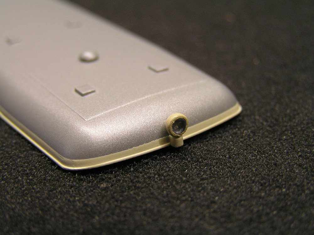

Наступним кроком був червоний ліхтар позаду кузова. Просверлив отвір діаметром 1мм

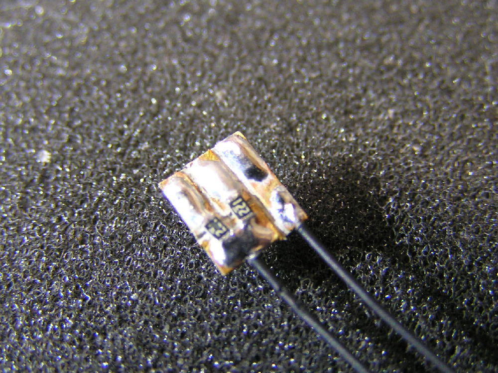

Припаяв дроти прожектора. Нажаль, не зробив фото процесу підготовки плати Viessmann, але на цьому та наступному фото можно побачити де зроблені перемички, де обрізав дорожку і де встановлені резистори. Якщо будуть питання то з задоволенням відповім.

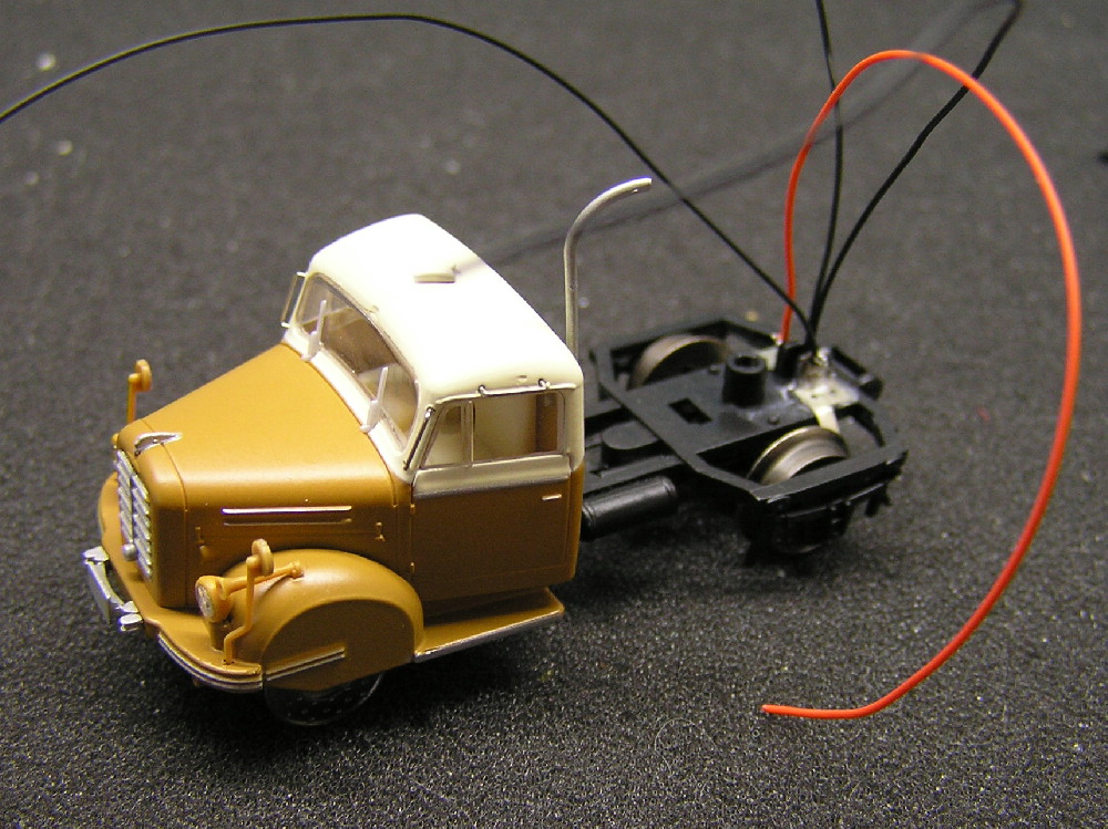

Починаючи фінальну збірку зрозумів, що можна зробити ще зручніше та технологічніше. Для цього обережно відрізав "хвіст" салону і зафіксував його гвинтиком М1,4. Таким чином є можливість прокласти дроти і зафіксувати їх на рамі. Це дозволяє знімати імітацію салона, а контактна частина залишаєтся нерухомою.
Дроти з автівки залишаю з запасом для вільного руху в радіусах. Також фіксую динамік в штатну кришку.
Фінальна збірка

mechanic писав:
20 квітня 2022, 17:01
Де продаються такі контакти, і яка їх назва в магазинах?
Дякую.
Це тип Pogo Pin. Купляв дуже давно, де вже не пам'ятаю. Дешеві, котрі десь по $0,10 конкретне гі...но, нормальні контакти від $0,7
