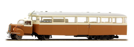

Вітаю всіх.
Дуже незвична модель та специфічна переробка підштовхнули мене спитати дозволу замовника для створення цієї теми. Передмова:
Мені дуже соромно, бо цю модель я взяв в роботу десь років п'ять тому. То не було надхнення, то часу. З початком карантину з'явився час і робота пішла. Два роки модель чекала закінчення карантину для зустрічі з замовником але почалася війна...
Розробляючи свої звукові проекти для моделей локомотивів СЖД та УЗ вперся в творчу кризу. Щоб трохи перемкнутись передивлявся фото зі свого архіву і потрапив на папку переробки моделі Schienenbus від Brekina. Враховуючи те, що я просунувся в розробці звукових проектів в мене з'явилось бажання переробити звук і на цю модель замість того, що я записував два роки тому...
Далі буде

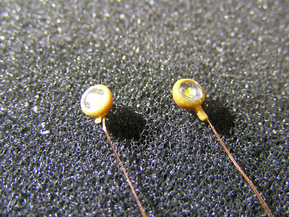

Далі цікавіше. Потрібно зробити світло в прожекторі, але SMD світлодіод в розмірі 0603 не вліз. Якщо не помиляюсь чекав декілька місяців поки приїхали світлодіоди в розмірі 0402 з теплим білим світлом.
Для того, щоб розібрати (вийняти скло), сверлив отвір діаметром 0,3 чи 0,4мм, вже не пам'ятаю. Через нього виштовхував скло з середини. Отвір потім використовується для дротів.
Далі припаював дроти до SMD світлодіода. Виглядало так:

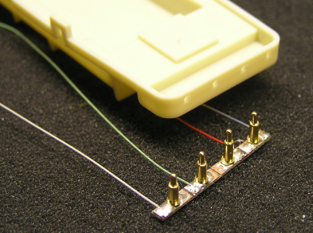

Зазвичай я не шукаю легких шляхів. В цьому випадку теж заморочився по повній
Для нормального доступу для подальшого обслуговивання моделі вирішив не використовувати дроти для з'єднання кузова та рами. В цьому випадку було потрібно щось прицезійне і я знайшов необхідний варіант. Це планарні підпружинені контакти. Вирізав плату, припаяв контакти та дроти, розмітив та просверлив отвори в імітації салону. Таке враження що Brekina зробила цю нішу спеціально для моєї задумки

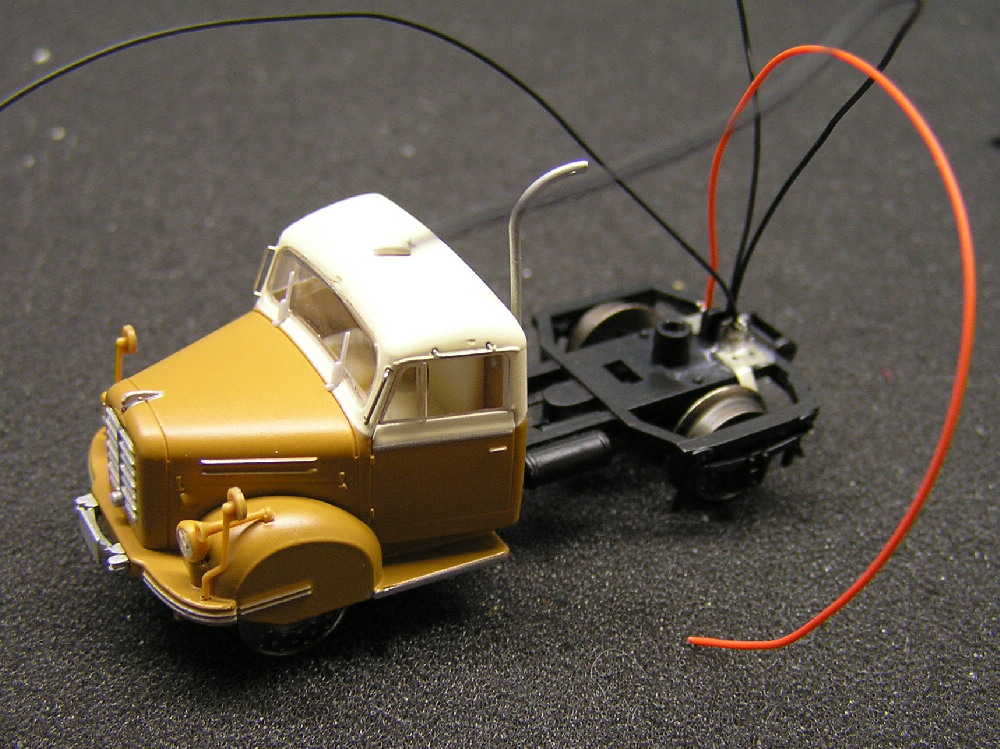

Наступний крок це фари авто. Попередньо фарбую в середині сріблястою фарбою бо мав проблеми з скрізним просвічуванням прожектора.
Потрохи збираю
Підготовлюю комутаційну плату з ризисторами для світлодіодів
Встановлюю плату та припаюваю дроти
Також вирішив додати токоз'єм на передню вісь
Після повної збірки маємо такий вигляд

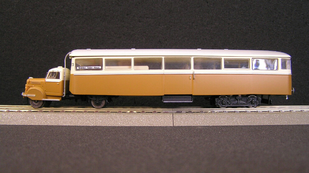

Починаючи фінальну збірку зрозумів, що можна зробити ще зручніше та технологічніше. Для цього обережно відрізав "хвіст" салону і зафіксував його гвинтиком М1,4. Таким чином є можливість прокласти дроти і зафіксувати їх на рамі. Це дозволяє знімати імітацію салона, а контактна частина залишаєтся нерухомою.
Дроти з автівки залишаю з запасом для вільного руху в радіусах. Також фіксую динамік в штатну кришку.
Фінальна збірка

Де продаються такі контакти, і яка їх назва в магазинах?
Дякую.

Це тип Pogo Pin. Купляв дуже давно, де вже не пам'ятаю. Дешеві, котрі десь по $0,10 конкретне гі...но, нормальні контакти від $0,7

Якраз на моделі використовував "дороговалютні"
Дякую за оцінку проробленої роботи.
