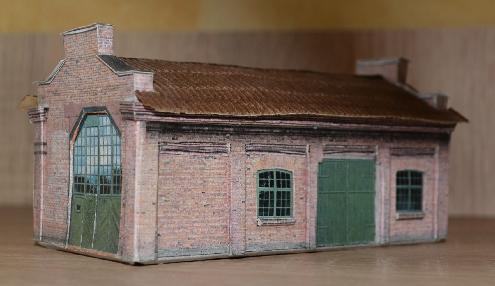

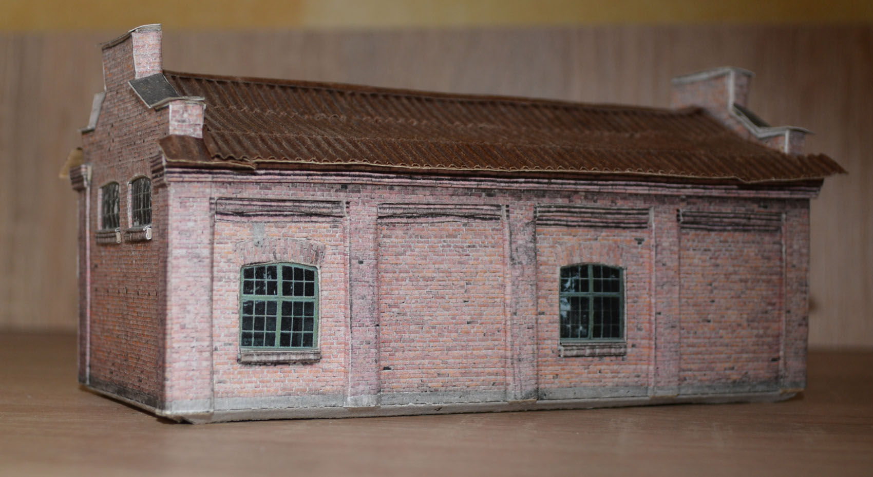

Втянувшись в бумагстроительство, нашел неказистое деповское строение: https://littlehousecards.wordpress.com/ ... in-tt-n-z/. Понравился обстоятельный подход с публикацией распечаток в разных масштабах, кроме почему-то H0. Хотя при укрупнении могут полезть невнятности. После склейки распечатанной черной копии, строение показалось уж очень плоским, созрела мысль добавить "3D". Жаль, перестарался с карнизами над окнами, да и окна тоже можно было пластиковые вставить. Халтура! Вроде и депо на будущем макете хватает, и выбросить жалко.

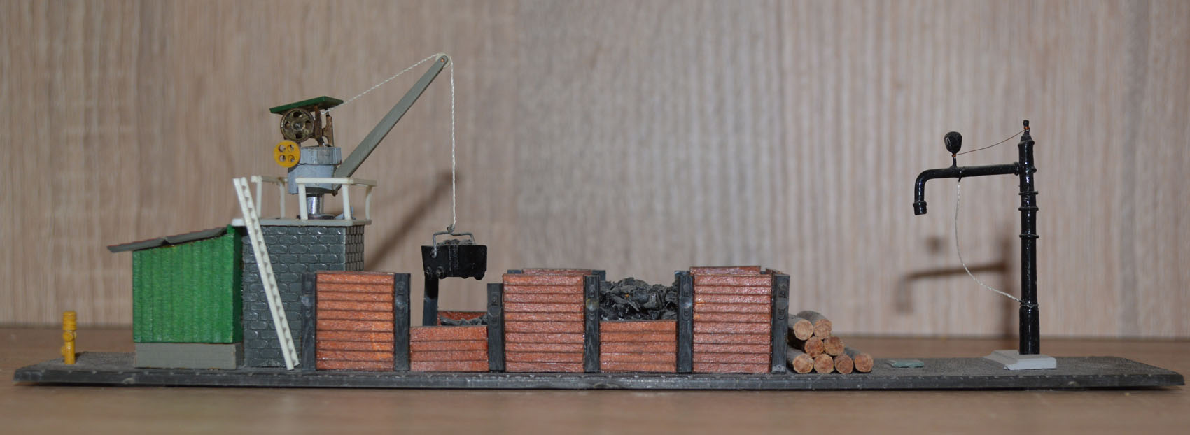

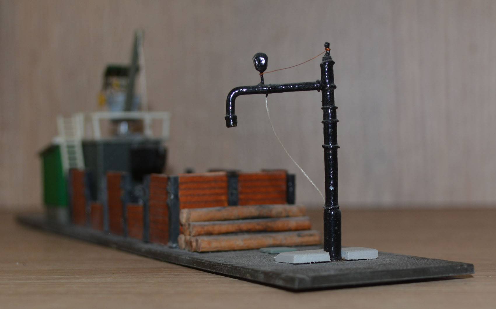

И последнее на сегодня строение, хотя родилось оно лет на 30 пораньше. Картинка в любимом журнале, даже не вполне уверен, что цветная, вот и вся информация на тот момент. Это сейчас я нашел виды в разных проекциях, не говоря о том, что его просто можно было купить до недавнего времени (кажется, сейчас в программе Auhagen'а его нет). Я пошел немного дальше и приделал водопой паровозный, он был сделан еще раньше и, кажется, вписался в тему. Сейчас есть и колонка фирменная и угольная яма, а эта поделка как-то душу греет, что ли...
