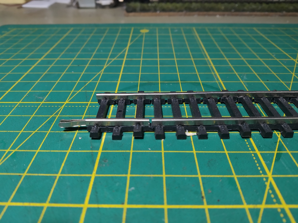

Тогда имеет смысл подойти системно и устроить изолирующие стыки везде, где они могут понадобиться (притом по обеим рельсовым нитям), с выводом проводов на коммутационную панель.
А уж на этой панели выполнять все межсоединеия и вывод на разъёмы для подключения системы управления. Потому что перекоммутировать на панели на порядок проще, чем на самом макете.
Тоже начал собирать материал для макета примерно такого же размера, вижу что идея изолировать почти все отрезки не только у меня !!) один вопрос а как изолировать участки на п=образном профиле,нужно удалить те стыковочные язычки и заменить на чтото пластмасовое_
На П-образ раньше выпускали отдельный короткий участок прямой, с разрывом и пластиковой прокладкой, но боюсь сейчас такое только искать по барахолкам и сайтам обьявлений.
P.S. Стучите в личку, отдам за сущие копейки прямые рельсы П-профиля ;)

как изолировать участки на п=образном профиле, нужно удалить те стыковочные язычки и заменить на что-то пластмасовое_
На П-профиле нет никаких проблем и ничего искать не надо. Просто режем рельс в нужном месте.
Во времена владения П-профилем дремеля у меня не было. Резал ручным лобзиком с полотном по металлу.

На П-профиле ... просто режем рельс в нужном месте.
Пластиковый стыковой соединитель (и даже деревянный — подстроганная спичка) справляется не хуже. А заменить штатный металлический на него очень просто.
Но если пилить, то желательно так, чтобы на каждый отрезок рельса приходилось минимум 2 точки крепления к шпальной решётке.

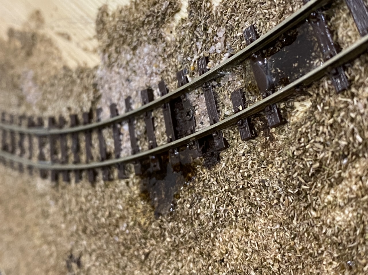

Продолжаем вечерние посиделки над макетом, прорабатываем идею «затопленного» пути с помощью молельной смолы имитатора воды. Получается очень даже неплохое болотце :mrgreen:

Попробуйте сделать дно болота/лужи из гипса и гипс после высыхания покрасить в правильный цвет.
Потом посадить траву.
И потом только залить смолой.
Вообще рекомендую заливать смолу тогда, когда уже сделано все остальное: все покрашено, посажено и т.п., потому что потом мучительно больно дорабатывать :)
Примерно так выглядит до заливки:
Попробуйте ещё покрасить шпалы и рельсы, это сразу +100 к реалистичности

Учту совет! Лужицы это лишь проба пера пока что ;)
